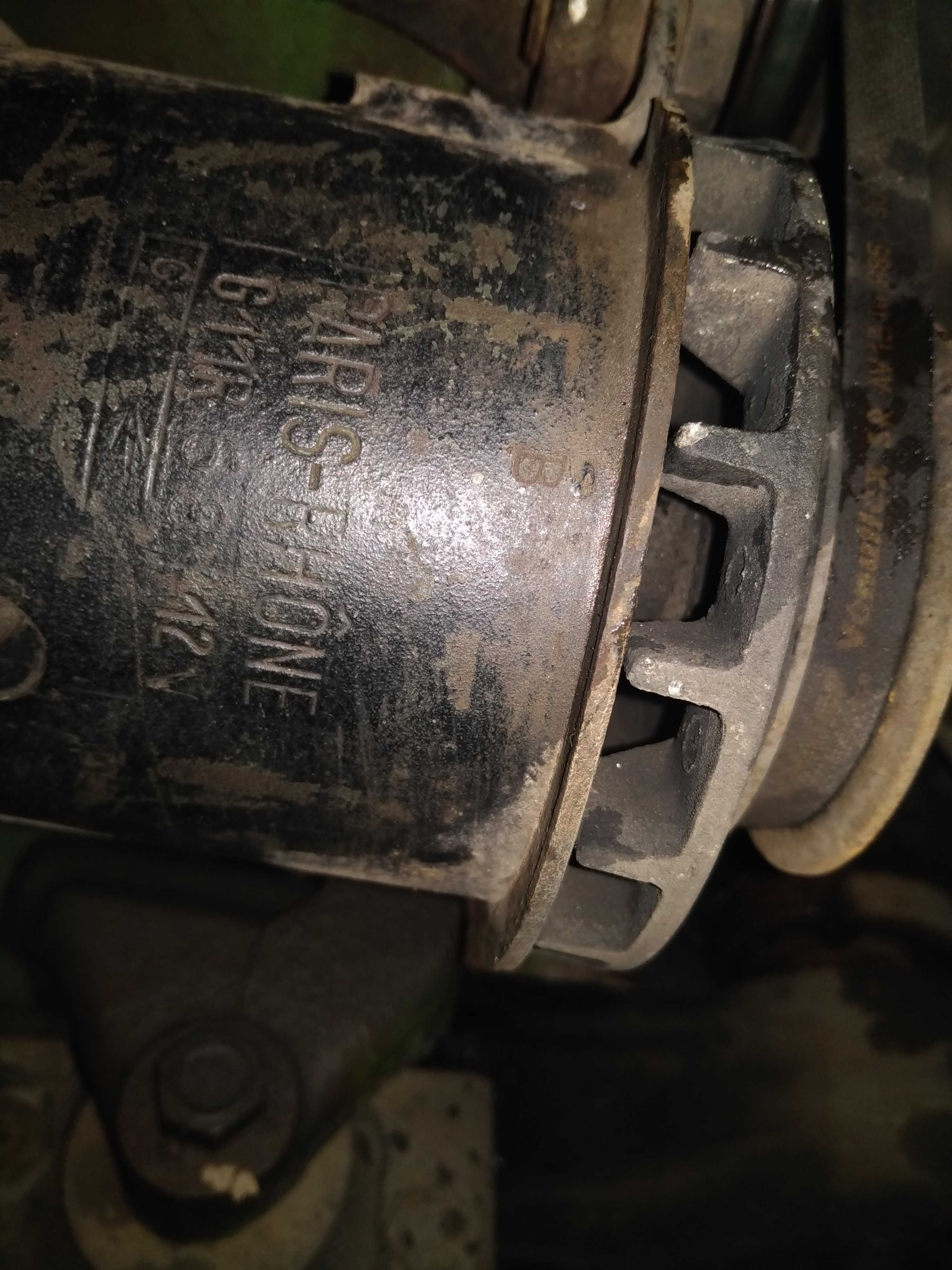

Ensuite, le démarreur qui est en 12V
Messages : 3742
Re: R2087 torpédo
Ce sont deux bobines d'allumage. Tu peux les démonter pour voir leur voltage (normalement 12 V).
La photo suivante est une dynamo, pas un démarreur (surtout avec une courroie, elle ne durerait pas longtemps). Le démarreur est sur le même côté à l'arrière du moteur.

Oui la Dynamo :oops: (rolala la honte) :D

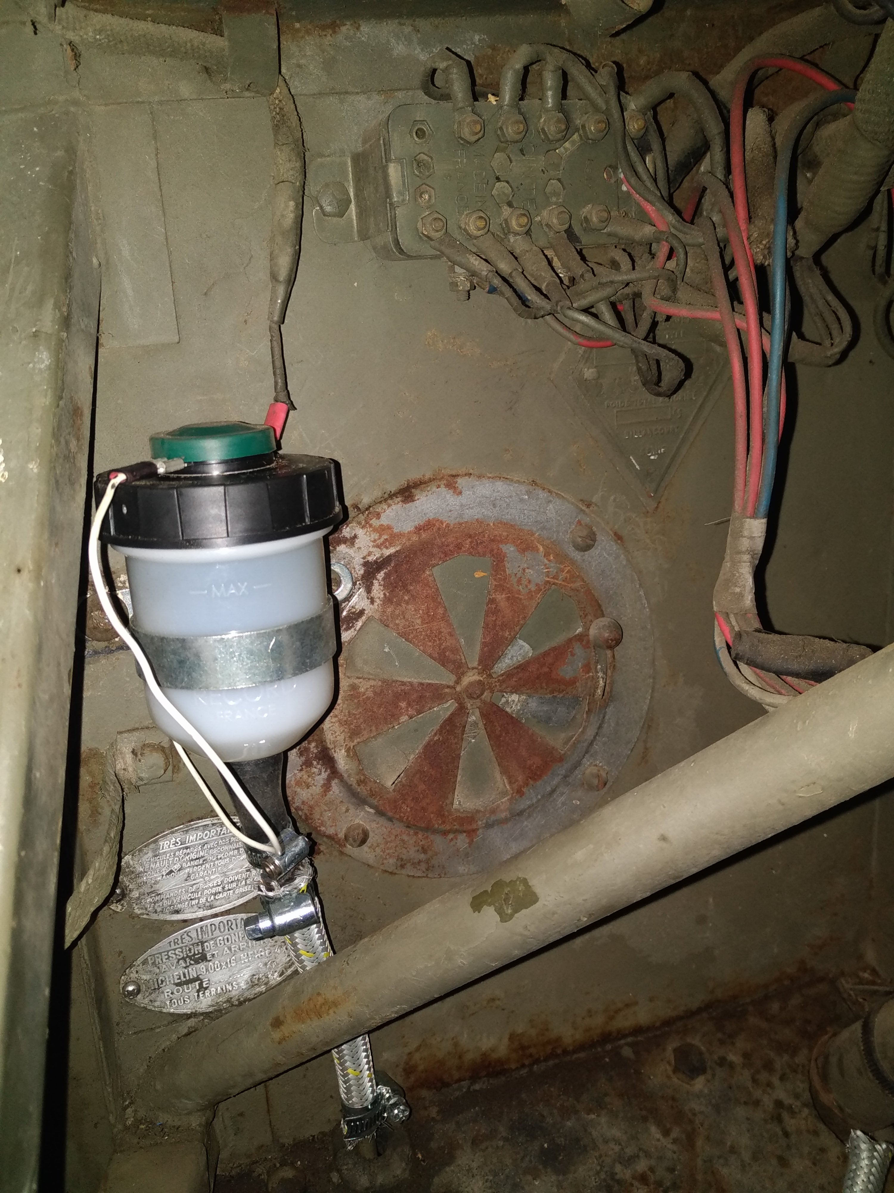

Ayant reçu le bocal de liquide de frein, je commence par là, tout ce passe bien,pas de problème et c'est fait en 10minutes.

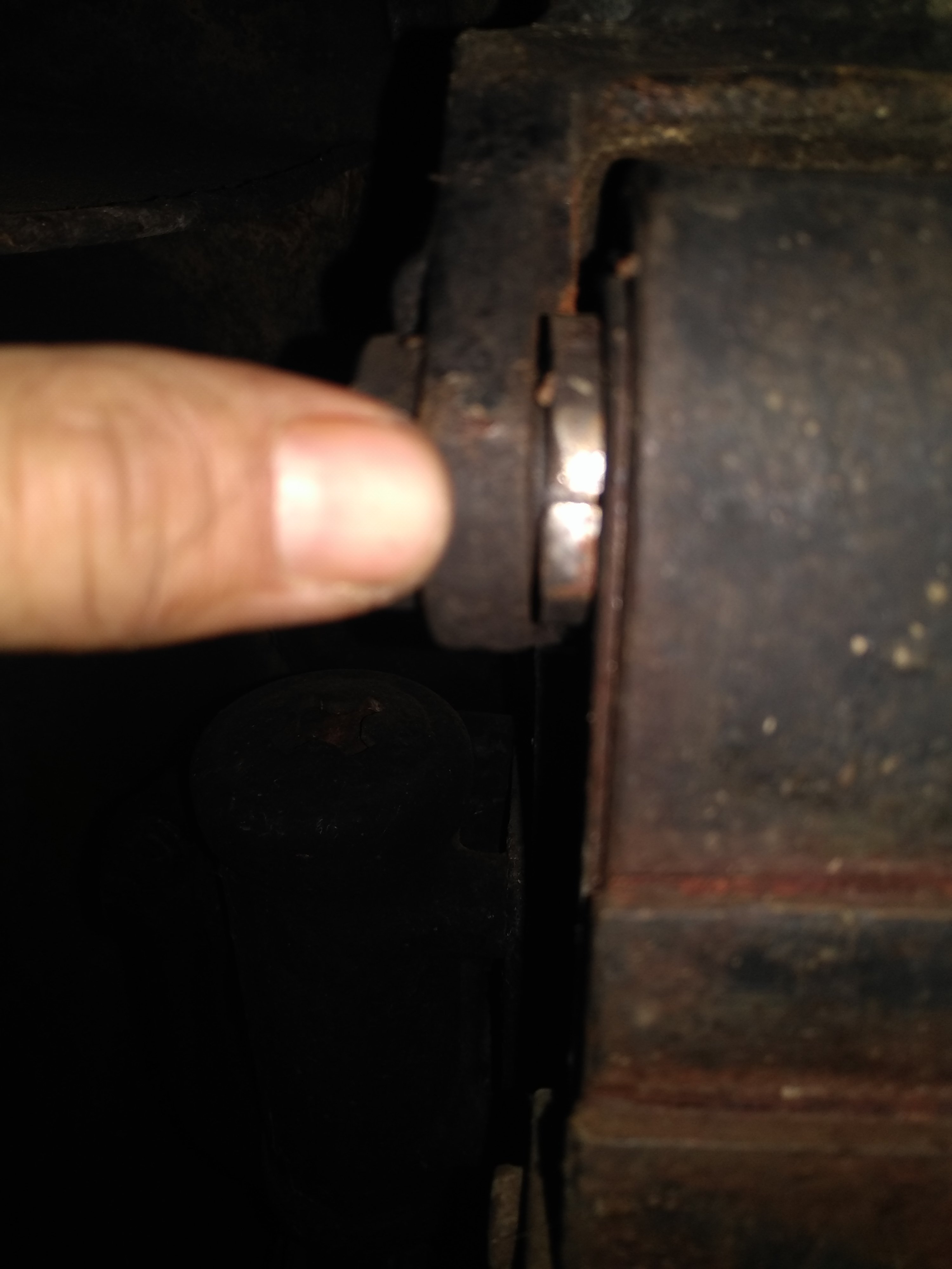

Mais je repère vite un problème, une tresse métallique pend au milieu du moteur :shock: je regarde un peu partout et fini par conclure que ça va bien a la bobine (j'y est retrouvé le petit morceau manquant) on refixe tout bien et..... Sur quoi je tombe, le Silent bloc de lame de ressort complètement DESTROY!!! Encore un truc a ajouté sur la liste....

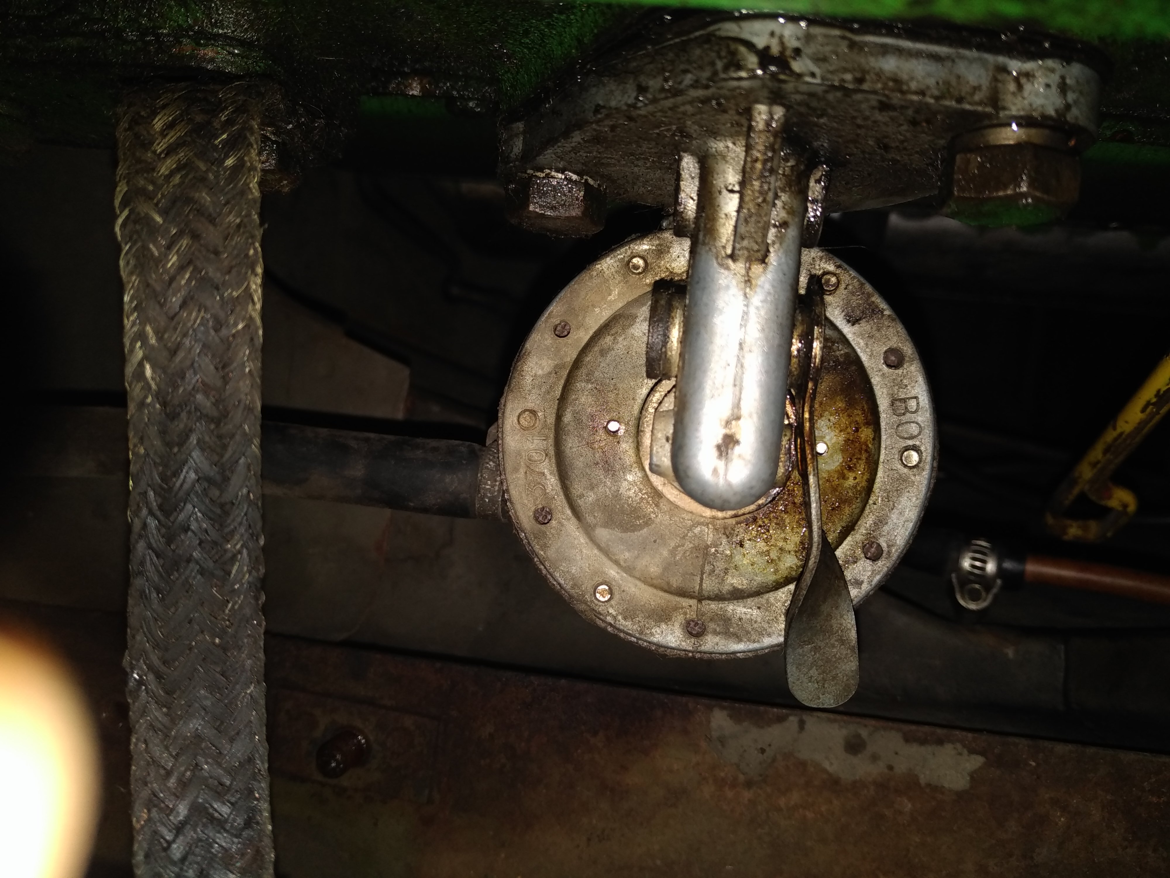

MAIS c'est pas fini, en vérifiant le bon ou mauvais fonctionnement de la pompe a essence celle ci me lâche dans la main, la gâchette n a plus aucune prise, donc option possible soit une pompe a essence basse pression en 12V mais encore une fois, laquelle choisir ?
Soit une pompe d origine mais encore une fois, ou la trouver ?
Bref ça avance et ça recule en même temps, mais c'est quand même un plaisir de bricolé sur un engin pareil !!!

Une recherche Google retourne plein de liens dot :
- un éclaté de la pompe pour comprendre http://fregate.over-blog.com/article-7212721.html
- une vente de pièce neuve https://boutique.techni-tacot.com/moteu ... r2087.html
Sur le mien, nous avons monté une pompe électrique (Pierburg), couplée au contact, pour être (un peu plus) tranquilles.

Silent bloc
Ceux de 404 à raccourcir pour qu’ils fassent 66 mm de long

pompe électrique pierburg ou facett basse pression, ça ameliore les démarrages, surtout ceux après une longue periode a l'arrêt....

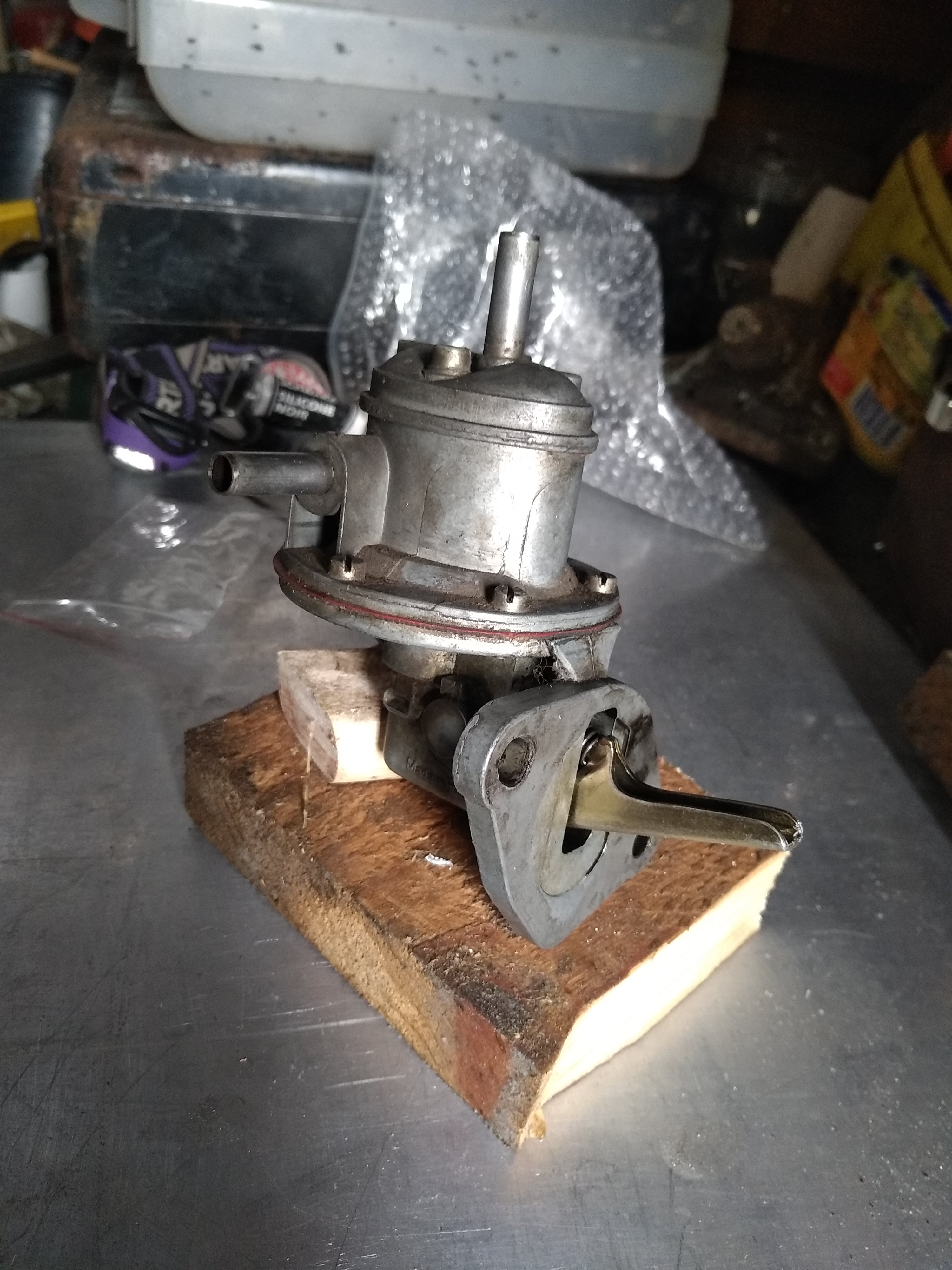

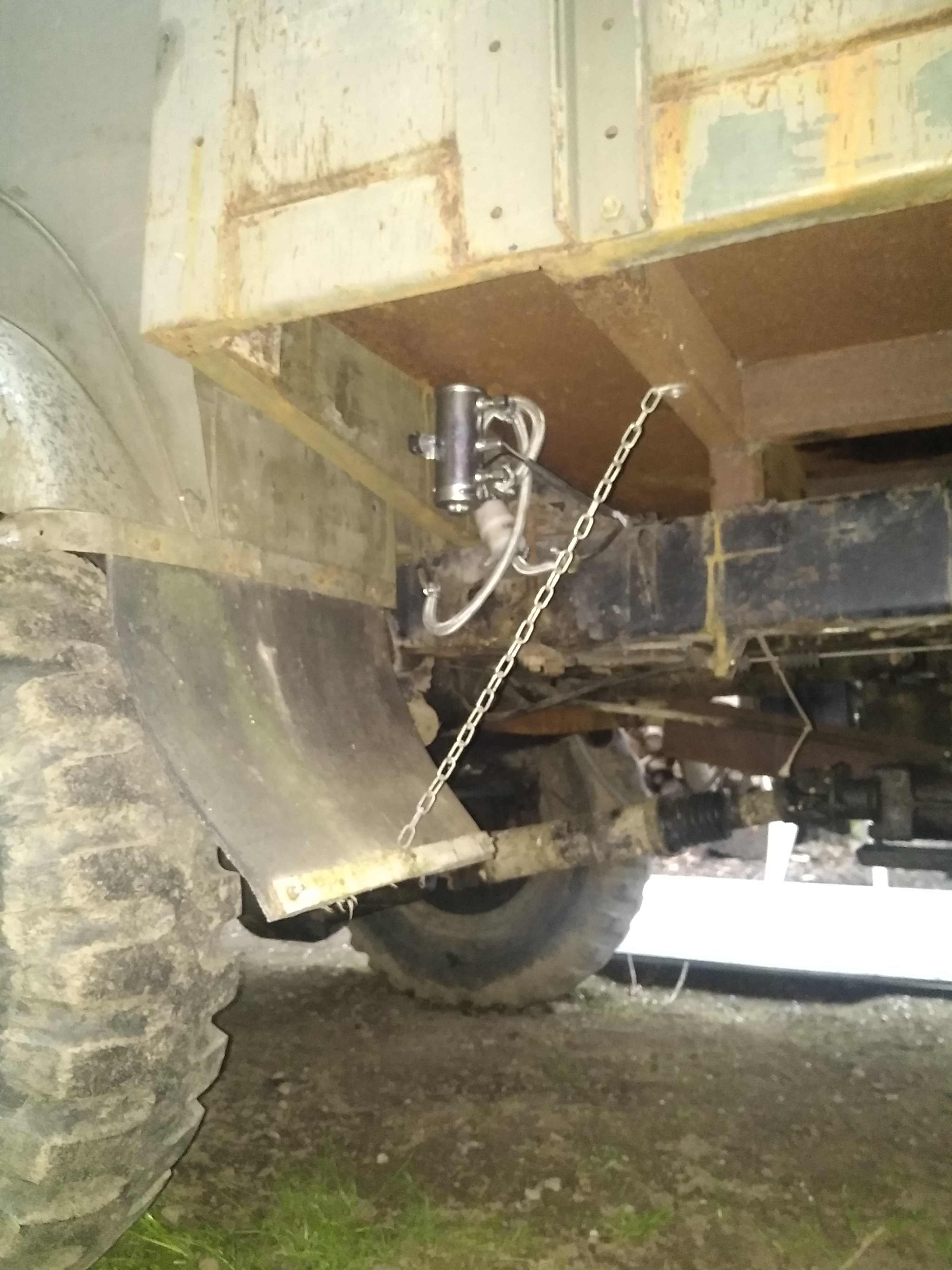

Bien le bonjour à tous, J ai reçu et installer la pompe à essence basse pression facett , la pompe d origine était belle et bien HS et laisser passer l essence dans l huile... Pas bon ça...

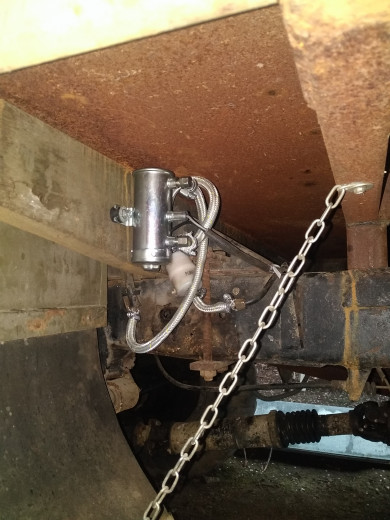

Mise en place de la pompe à essence comme indiqué par le manuel et raccordement du tout, ça fait un peu bazar mais ça tient bien et c'est étanche.
Au moment de trouver un endroit où piquer le 12v je suis tombé sur un nid de files cramé... A suivre

Bien le bonjour à tous, quelques nouvelles des avancées.
1/ la pompe à essence est relié au 12v après le coupe circuit qui lui aussi est neuf, fusible de 8amp avant la pompe.
2/ Tout les files électrique cramé ou douteux, on vire et on mets du neuf
3/Remplacement du comodo de clignotant
4/démontage et nettoyage du carburateur
5/ Commande de l allumage électronique 123 ignition et bougies WR7BC
6/ Vidange moteur et pont AV/ARR
Vivement l arrivé de l'allumage pour enfin pouvoir démarrer tranquille.... j'espère. :D

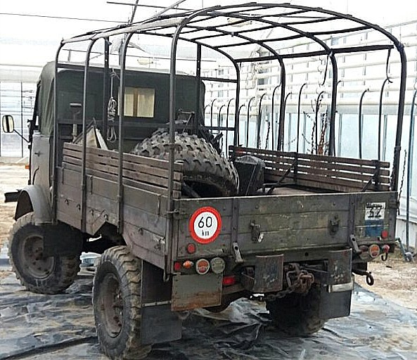

Si jamais l un d entre vous possède cette armature arrière ça peut m'intéresser ;)

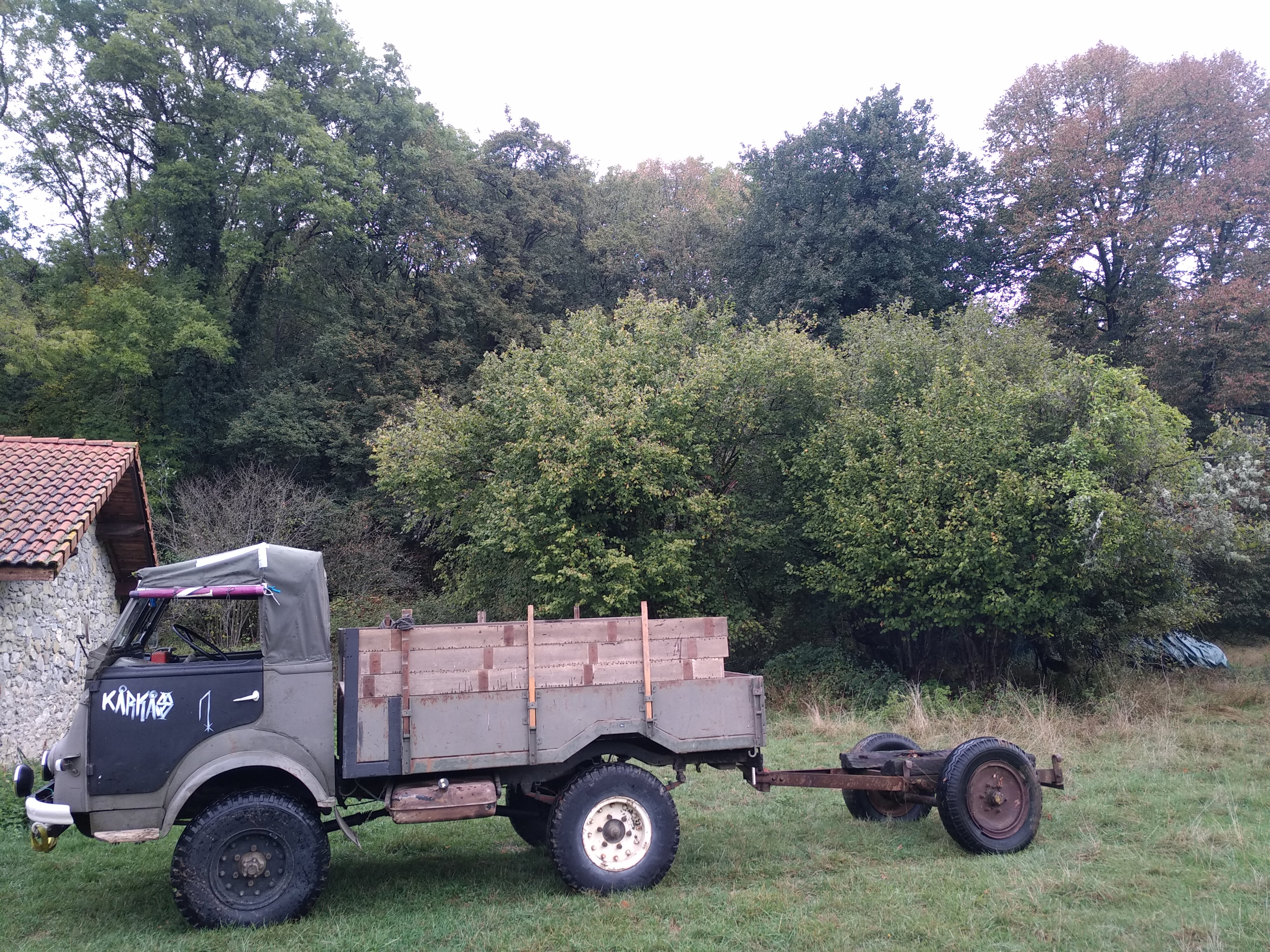

Ici kårkåss est enfin sur la route malgré quelques déboires tel que, circuit cramé, radiateur percé, Demi arbres de roue cassé, lame de suspension cassé.... Mais il fait le boulot le kårkåss !!!!
La preuve :

j'arrive pas à comprendre ton histoire de pompe à essence qui laisse passer l'essence dans l'huile...
virus31
Grand Gourou
Grand Gourou
Messages : 156
Enregistré le : 05 juin 2017 13:37
Re: R2087 torpédo
Message par virus31 »
Le joint de la pompe a essence qui est elle même fixé au réseau d huile, était fendu et laisser passer l essence dans le carter d'huile.
Messages : 3856
Re: R2087 torpédo
la membrane ?
virus31
Grand Gourou
Grand Gourou
Messages : 156
Re: R2087 torpédo
Le joint entre la pompe et le moteur ;)
