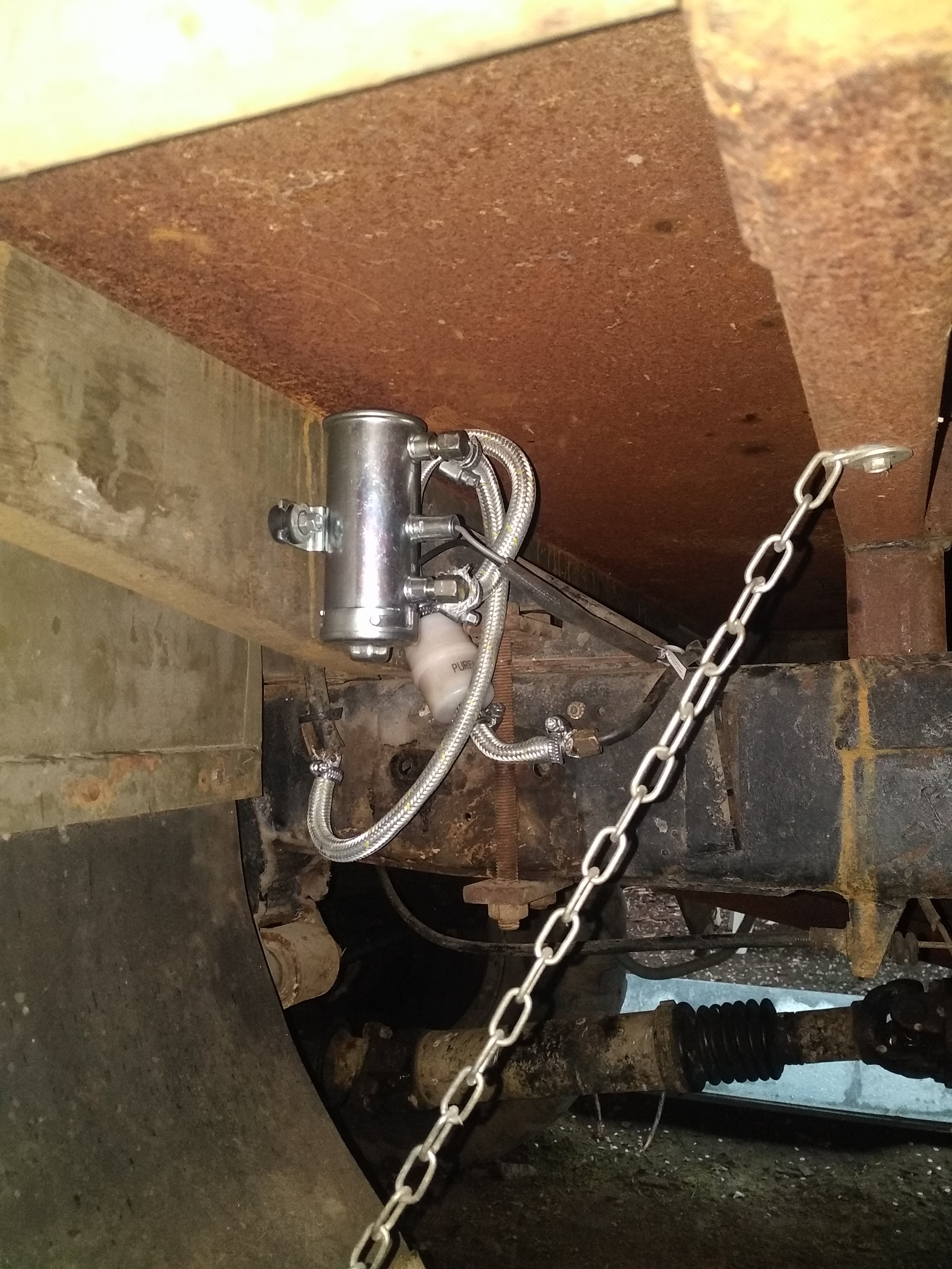

Bien le bonjour à tous, J ai reçu et installer la pompe à essence basse pression facett , la pompe d origine était belle et bien HS et laisser passer l essence dans l huile... Pas bon ça...
J'ai pas tenter de démarrage car batterie HS, a suivre

Mise en place de la pompe à essence comme indiqué par le manuel et raccordement du tout, ça fait un peu bazar mais ça tient bien et c'est étanche.
Au moment de trouver un endroit où piquer le 12v je suis tombé sur un nid de files cramé... A suivre

Bien le bonjour à tous, quelques nouvelles des avancées.
1/ la pompe à essence est relié au 12v après le coupe circuit qui lui aussi est neuf, fusible de 8amp avant la pompe.
2/ Tout les files électrique cramé ou douteux, on vire et on mets du neuf
3/Remplacement du comodo de clignotant
4/démontage et nettoyage du carburateur
5/ Commande de l allumage électronique 123 ignition et bougies WR7BC
6/ Vidange moteur et pont AV/ARR
Vivement l arrivé de l'allumage pour enfin pouvoir démarrer tranquille.... j'espère.

j'arrive pas à comprendre ton histoire de pompe à essence qui laisse passer l'essence dans l'huile...
- virus31
- Grand Gourou
- Messages : 156
- Enregistré le : 05 juin 2017 13:37
Re: R2087 torpédo
Le joint de la pompe a essence qui est elle même fixé au réseau d huile, était fendu et laisser passer l essence dans le carter d'huile.
