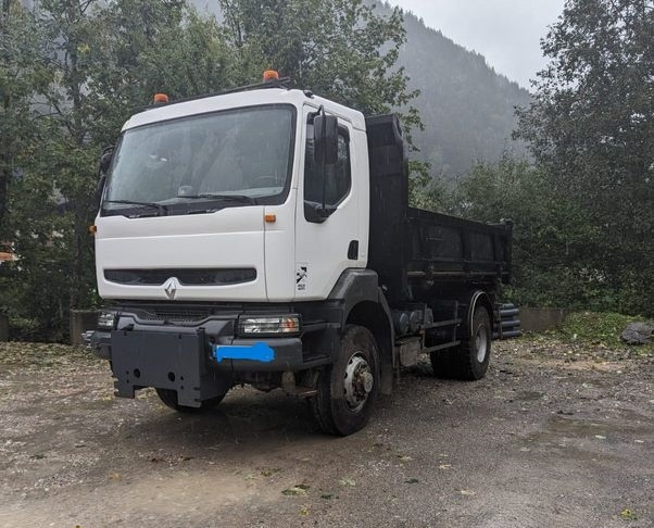

scalouk a écrit : 23 févr. 2024 19:12Salut un nouveau keraxThierryC a écrit : 23 févr. 2024 14:15 Je déterre un peu un vieux sujet mais je serais curieux d'avoir votre retour d'experience sur ce treuil ? Vous êtes parti sur le dragon winch 20000 c'est ca ?
J'hésite à monter le même sur mon kerax 4x4. Tu en penses quoi après un peu de reculc'est sufissement rare pour le signaler tu as quel modele ? quel empattement? quelle année ?
Une petite photo?
Salut scalouk.
Yes excuse pour la réponse 3 mois après j'avais pas vu la notif.
Carrément, un kerax 4x4 370 de 2003.
Empattement 3.8m, Boite 16 vitesses, cabine courte.
Je viens de terminer de fabriquer la cellule. Je début l'aménagement ce week-end. Hâte de partir avec maintenant
Voilà quelques photos :
