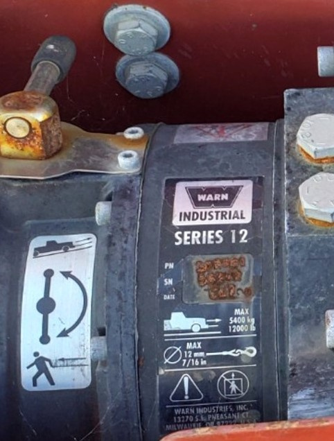

Ce treuil malgré ses 5400kg affiché est énorme,.il pèse 92kg, rien à voir avec un treuil VL........
c'est le même qui est monté sur les Iveco d'Enedis et sur le mien.

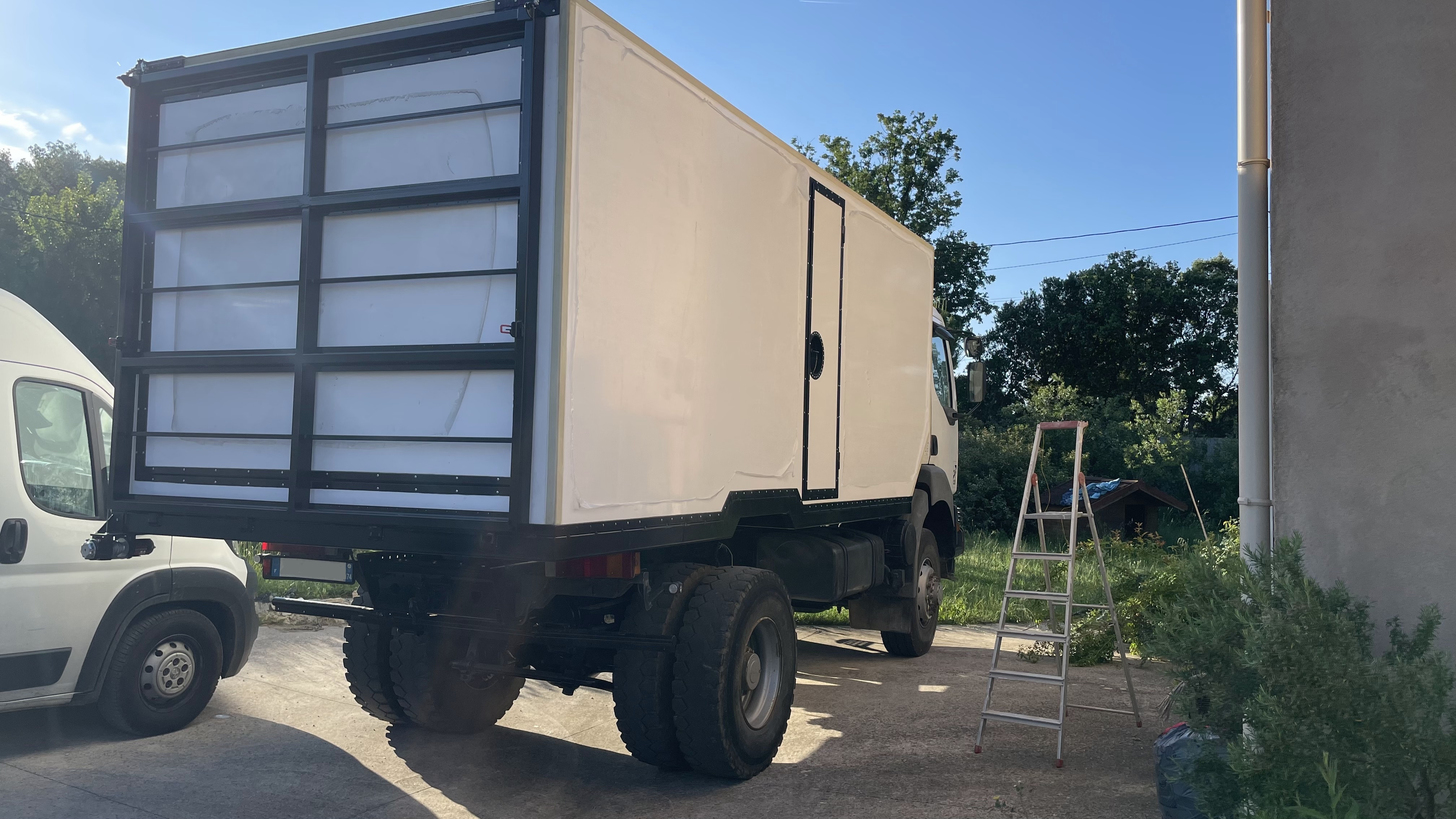

Salut scalouk.
Yes excuse pour la réponse 3 mois après j'avais pas vu la notif.
Carrément, un kerax 4x4 370 de 2003.
Empattement 3.8m, Boite 16 vitesses, cabine courte.
Je viens de terminer de fabriquer la cellule. Je début l'aménagement ce week-end. Hâte de partir avec maintenant
Voilà quelques photos :
