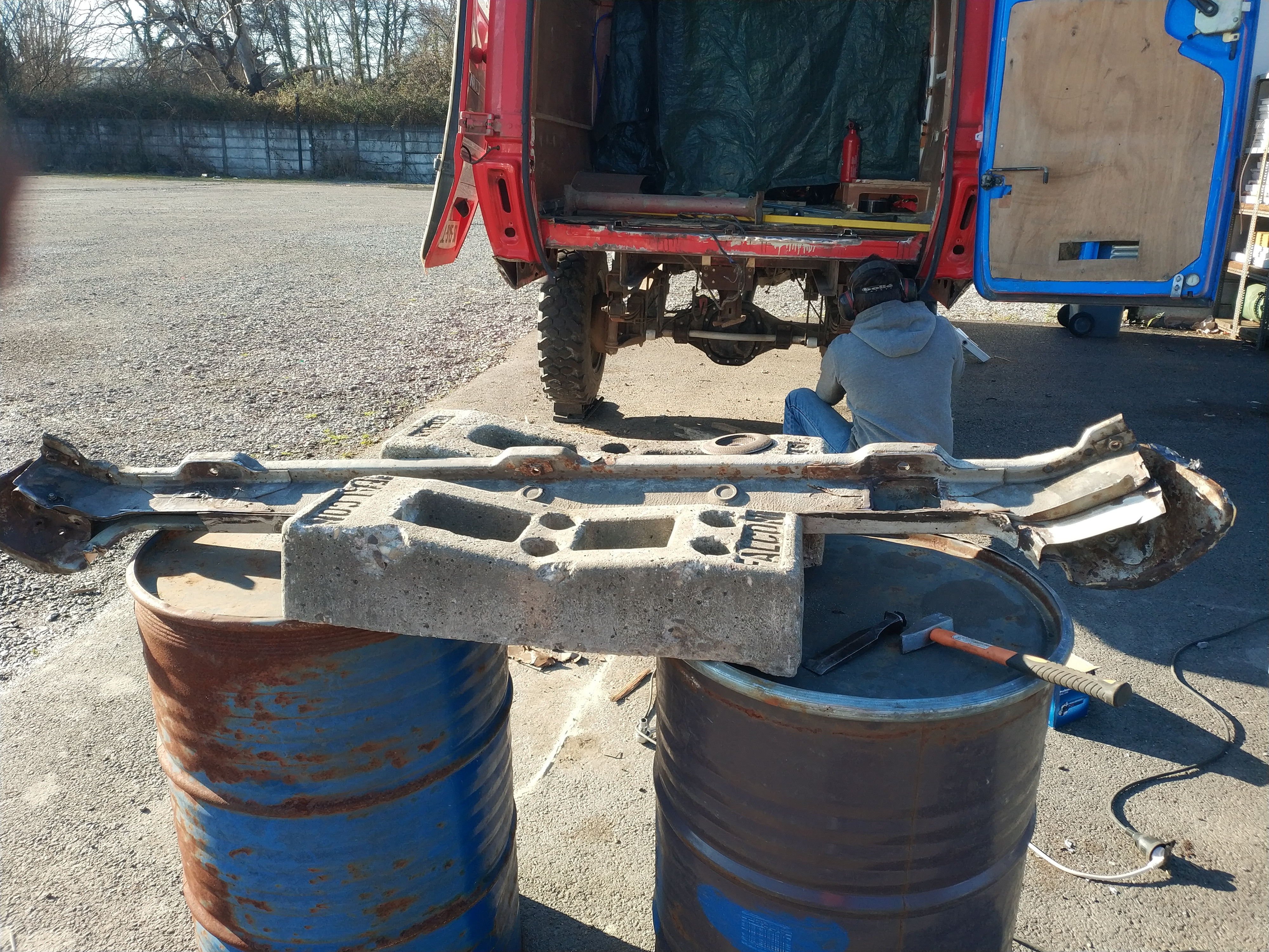

Ce weekend j'avais un peut la flemme. Je n'ai soudé que les 2 traverses qui maintiennent la cellule au châssis.
Au vu de l'épaisseur du tube et des soudures je peux vous dire que la prochaine fois que ça sera refait toute la carrosserie du camion aura été remplacée ! :lol:
👍 1

Ça remplace cette partie :

Le weekend dernier j'ai soudé le seuil de porte arrière.
Il ne me reste plus que le dessous à faire. Ça va être la partie la plus compliqué. Difficile d'accès autant pour la torche que pour le bonhomme... :cry:
Ajustement est pointage :
Soudé & traité :
👍 2
