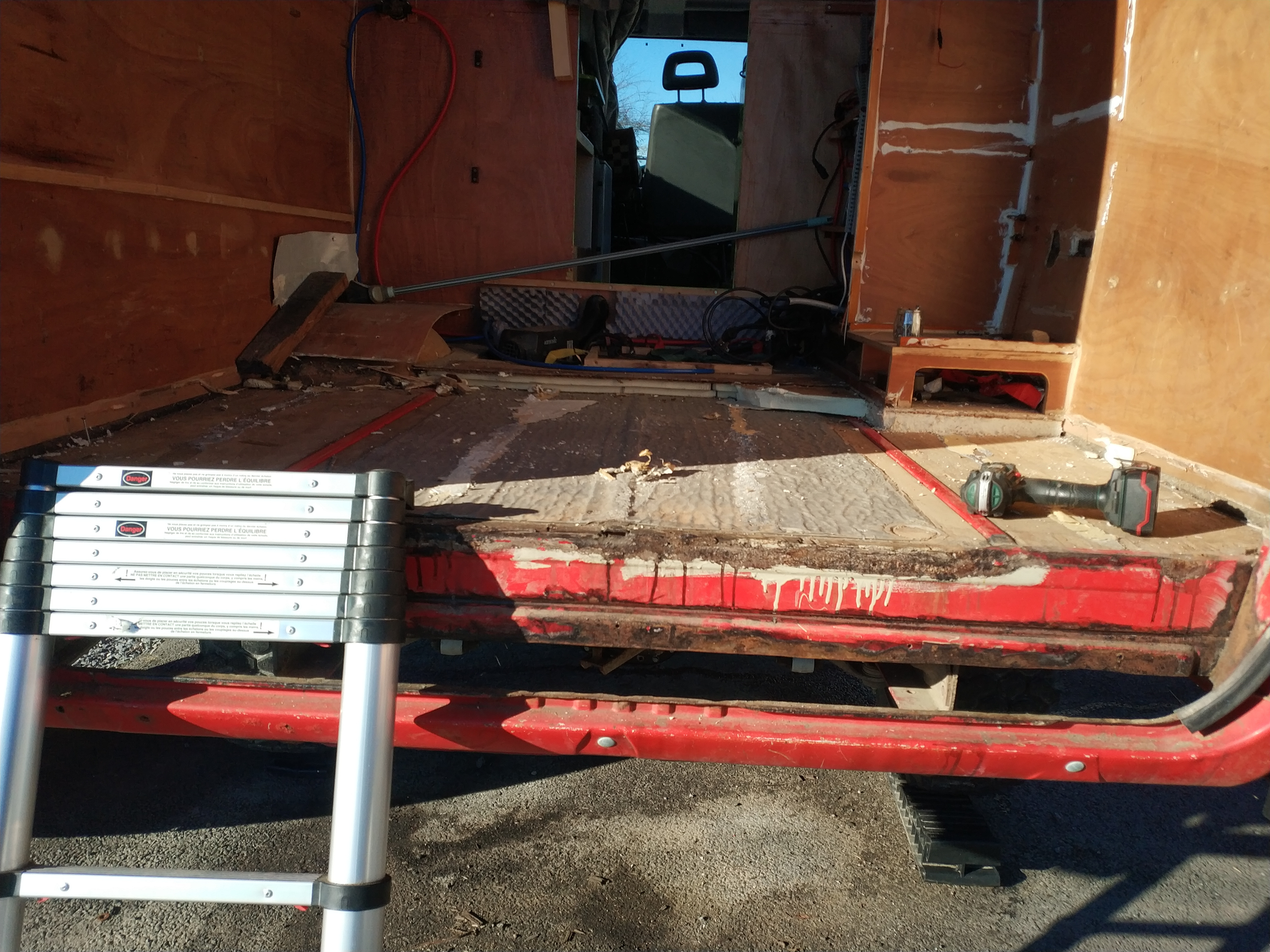

J'ai finis de tout démonter ! Je pense avoir une idée de comment procéder. Si vous avez des suggestions n'hésitez pas

Re: Un p'tit (gros) nouveau - Saison 2
Aïe il es bien malade
franky
- Recordman
- Messages : 281
- Enregistré le : 07 mars 2020 14:38
Ouh..pinaise...!!!
virer les parties ftransformées en rouille et les refaire.
Sabler les parties pas encore transformées complètement en rouille,(si l epaisseur est encore bonne),et phosphater de suite,puis appret puis peinture.
Se mefier des produits censés " transformer la rouille en un composé stable",genre framéto,car la rouille non virée complètement,ressortira toujours.
Mieux vaut,a la limite, des produits a base d acide phosphorique,qui vont bouffer la rouille,mais pas la ferraille.
Bon courage a toi....je connais,et ce n est pas vraiment la partie "plaisir" du taf ....

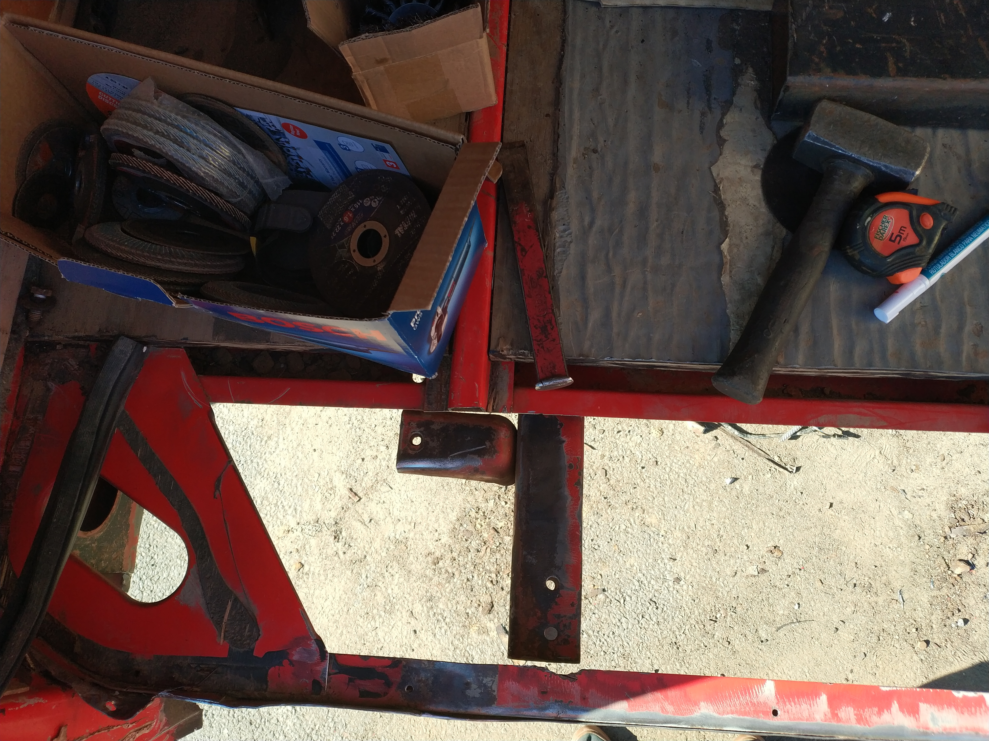

Roooooooooooooooooooooooooolala ! Mais ça fait un bail que je ne vous ai pas donné des nouvelles !!!
Pas grand chose a vous raconter: je coupe, je gratte, je traite :

Ce weekend j'avais un peut la flemme. Je n'ai soudé que les 2 traverses qui maintiennent la cellule au châssis.
Au vu de l'épaisseur du tube et des soudures je peux vous dire que la prochaine fois que ça sera refait toute la carrosserie du camion aura été remplacée !

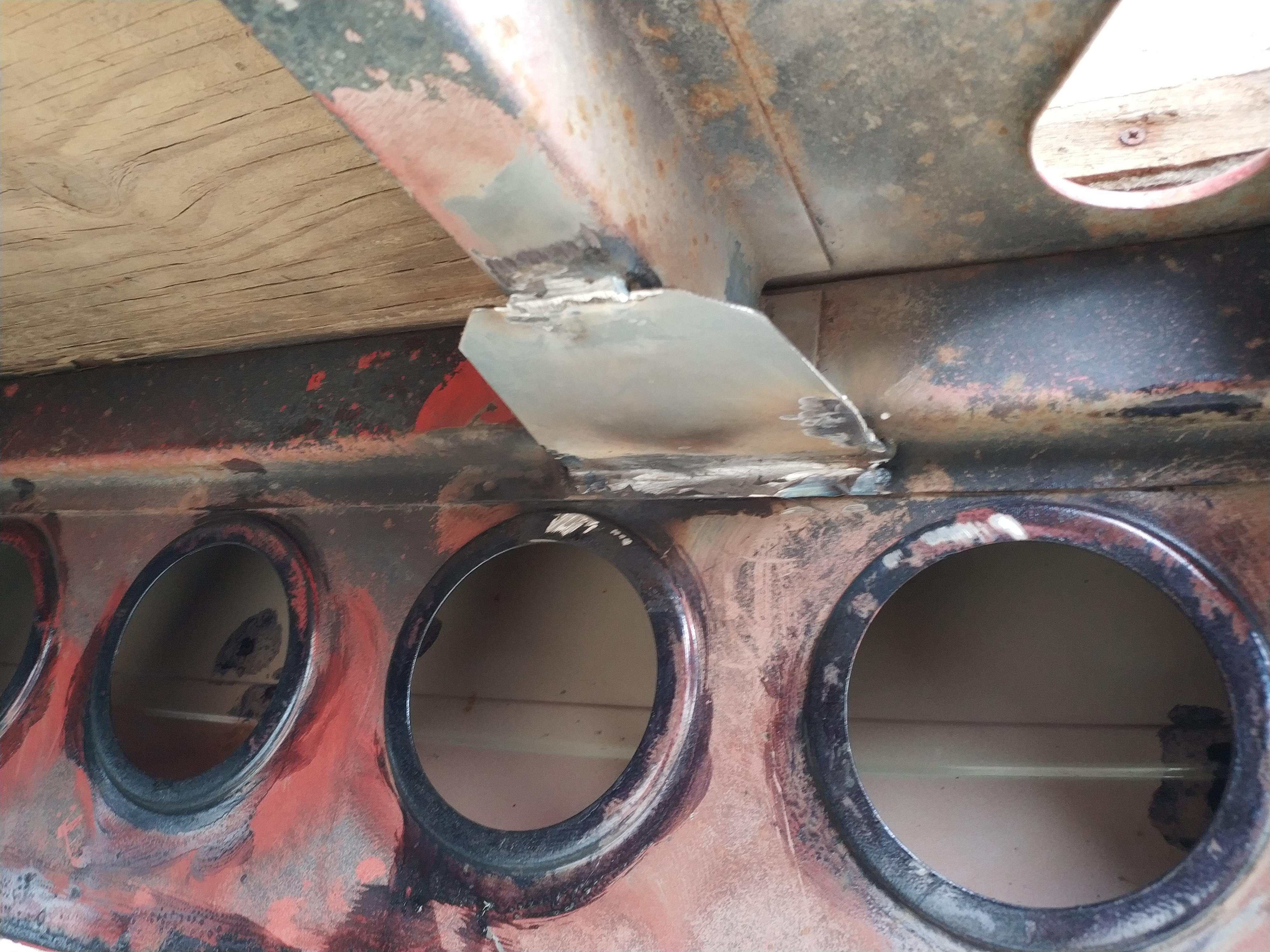

Le weekend dernier j'ai soudé le seuil de porte arrière.
Il ne me reste plus que le dessous à faire. Ça va être la partie la plus compliqué. Difficile d'accès autant pour la torche que pour le bonhomme...
Ajustement est pointage : Soudé & traité :
