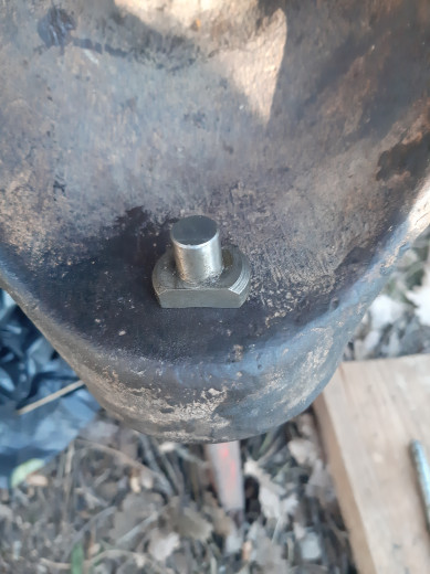

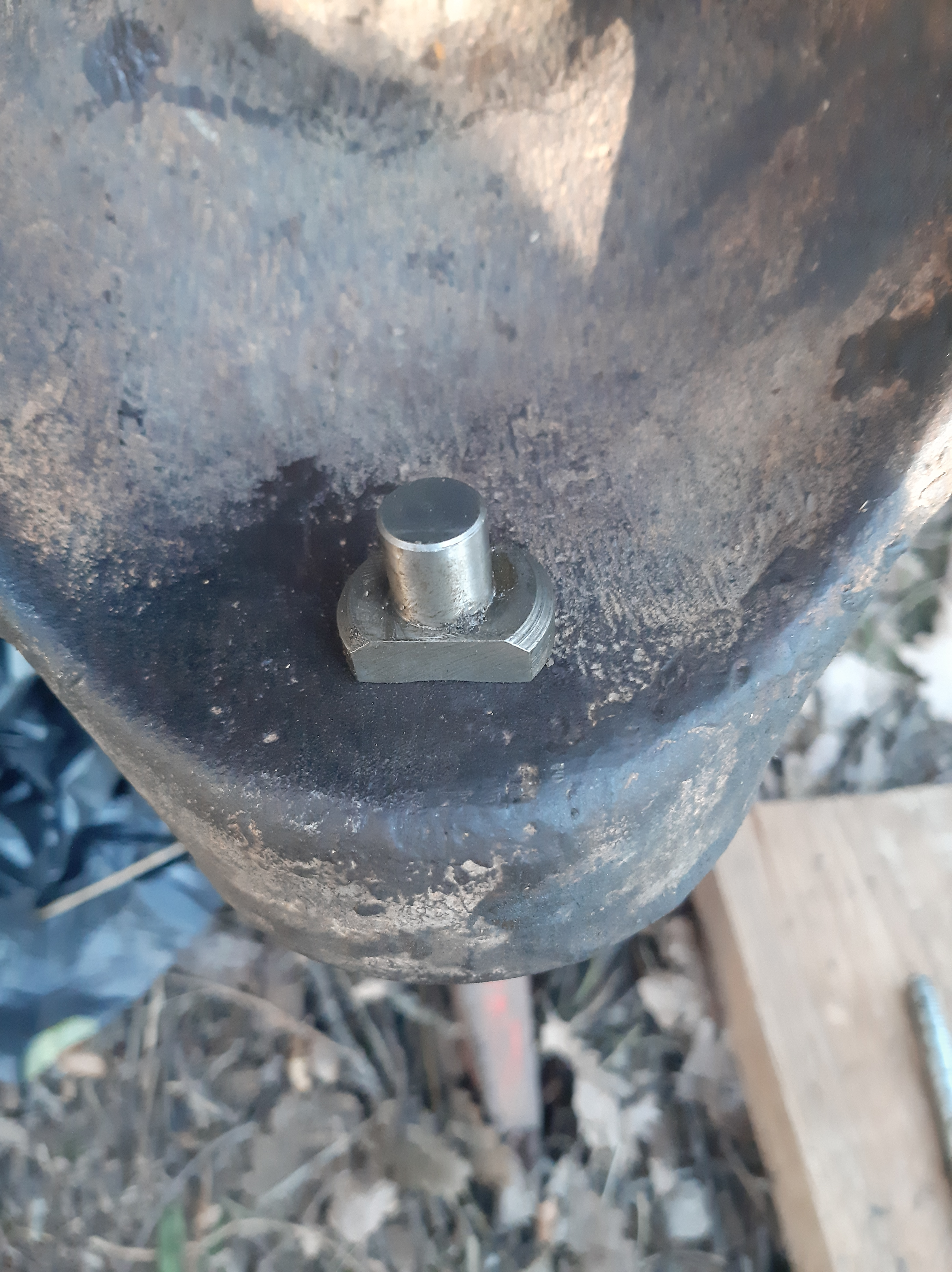

Message par Lapin »
Salut. J'ai besoin d'un avis sur le fonctionnement du blocage avant. Si le poumon fonctionne bien ''je vois bien la tige sortir et rentrer'' et que le blocage reste enclenché en permanence, est-ce que c'est possible que ça vienne de la clavette qui est dans le pont qui n'est pas à ça place ?
Je n'arrive pas à capter le fonctionnement à l'intérieur et si je peut trouver la solution sans ouvrir ! Si quelqu'un a une idée je suis intéressé.
Merci à vous.
Je n'ai pas précisé mais c'est dû au demontage des jhc.
Lapin
Main d'oeuvre
Main d'oeuvre
Messages : 229
Enregistré le : 24 oct. 2022 20:35
Re: Blocages de Différentiel pont Hurth
Message par Lapin »
Bon bah je démonte... je ne sais pas comment la clavette du blocage est tombé, mais au moins je sais ce qu'il me reste à faire.

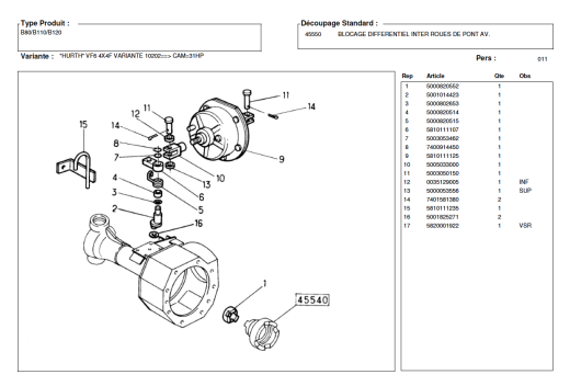

HiddenTTY
Je ratisse large.
Je ratisse large.
Messages : 602
Message par HiddenTTY »
Salut Lapin !
ça à l'air d'être les photos du pont AV alors je te glisse les éclaté du blocage de diff avant.
De mémoire sur les Hurth pour retirer les demi arbres, il faut préalablement verrouiller le differentiel sinon effectivement une partie du mécanisme se fait la malle.. Mais à reconfirmé par ceux qui on un Hurth justement.

Lapin
Main d'oeuvre
Main d'oeuvre
Messages : 229
Message par Lapin »
Merci je l'avais vu. Mais l'endroit où se raccorde la mise à l'air n'est pas indiqué!
