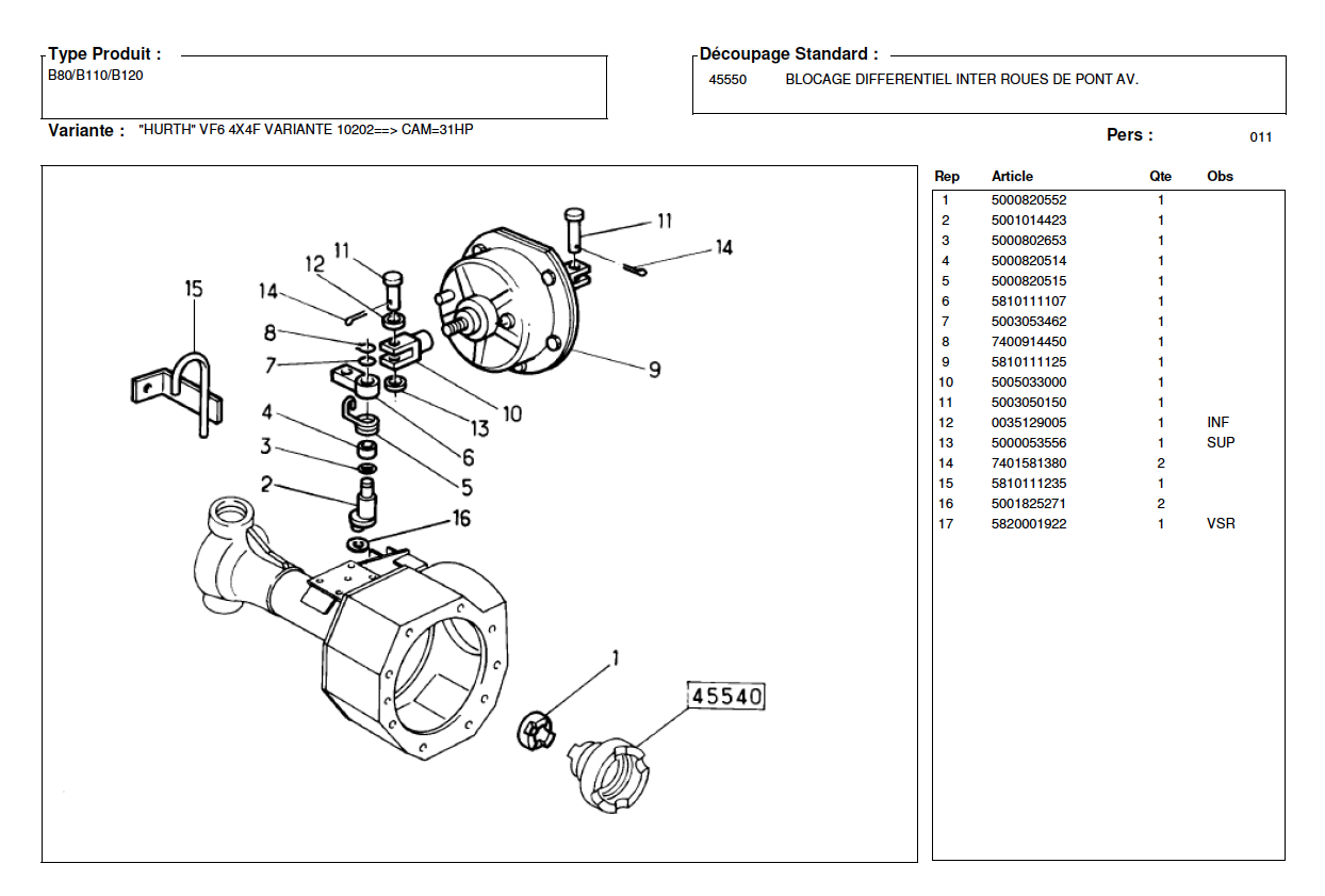

Salut à vous..
J'aurais besoin d'une confirmation au niveau des raccordement du blocage avant.
La mise à l'air est elle bien branché sur la partie avant?
Merci.
Merci.
- HiddenTTY
- J'avance.
- Messages : 529
- Enregistré le : 24 juin 2022 10:51
- Nom de Famille : Noway
- Prénom(s) : Hlod
Re: Blocages de Différentiel pont Hurth
Salut Lapin !
ça à l'air d'être les photos du pont AV alors je te glisse les éclaté du blocage de diff avant.
De mémoire sur les Hurth pour retirer les demi arbres, il faut préalablement verrouiller le differentiel sinon effectivement une partie du mécanisme se fait la malle.. Mais à reconfirmé par ceux qui on un Hurth justement.

- Lapin
- Main d'oeuvre
- Messages : 225
- Enregistré le : 24 oct. 2022 20:35
Merci je l'avais vu. Mais l'endroit où se raccorde la mise à l'air n'est pas indiqué!
Hello,Lapin a écrit : 13 juil. 2023 22:15 Merci je l'avais vu. Mais l'endroit où se raccorde la mise à l'air n'est pas indiqué!
Je ne peux pas te dire comme ça, si c'est l'avant ou l'arrière.
Mais la pourront avant fonctionne à l'inverse de celui de l'arrière.
Voila ce que j'avais trouvé dans mes notes, si tu ne t'en sors pas je pourrais vérifier.
Verin AVANT fonctionne en sortant
Verin ARR fonctionne en retrant
C'est ce que j'avais vu. Du coup ça me paraît logique que l'arrivée d'air soit à l'arrière et la mise à l'air à l'avant. Je vous dis dès que je teste. Merci.
À moins que le vérin ne s'actionne par aspiration, auquel cas c'est l'inverse.
Bon de toute façon il faut que je redémonte tout le pont pour cette histoire de fuite des spis des jhc...
À suivre.
À suivre.
Le blocage fonctionnant en dépression la mise se situe à l'arrière du poumon. L'air aspire la membrane qui pousse le levier.
