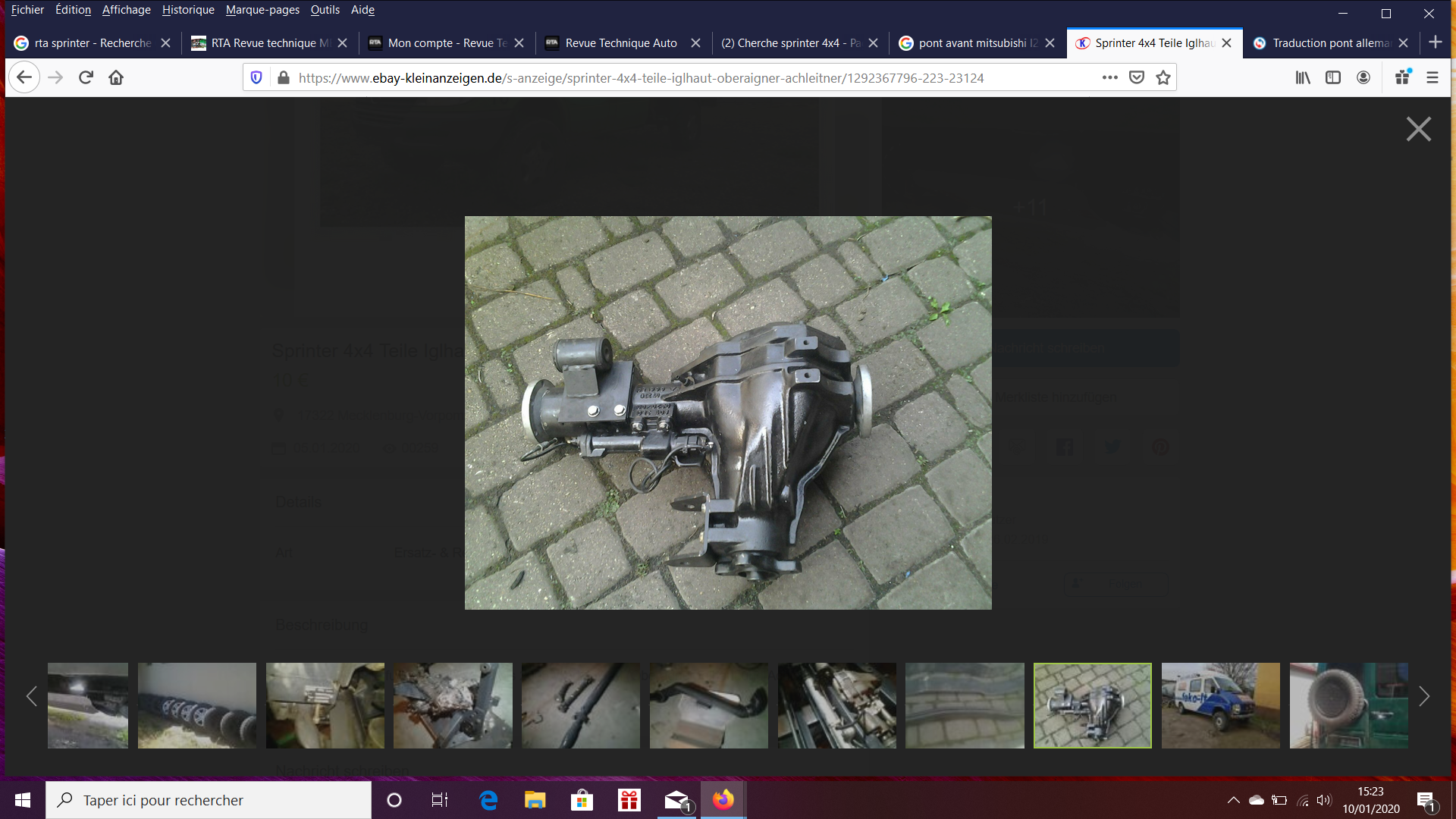

l iglhaut est un super engin, le moteur dont tu parles est bien un 4 cylindre, ca manque peut être un peu de souffle par rapport au cylindres 2.7 qui est vraiment un régale, il faut dire que je viens du tp3. Je termine enfin mon parcours de carte grise, il y a rien de compliqué sauf des choses a bien vérifier. Que le vendeur est bien la carte a son nom car apparement en allemagne ce n est pas obligatoire de la mettre a son nom. Le nombre de place sur la carte grise, car la bas une certification du tuv (ct) permet d augmenter le nombre de place. J en sais quelque chose je termine ma procédure d immat qui aurait pu être plus simple sans ses details. Le mieux est de passer par un importateur pour la première fois.
Pour les pièces je ne sais pas encore mais il n y a que le pont avant de spécifique iglhaut, la boite de ttransfert est de toyota. J ai commencer a demonter mon arbre avant qui avait du jeu au croisillon, je verrais avec la cote mais ca a l air d être ceux du toyota.
quelqu un aurait il une revue technique de sprinter 903? je ne l a trouve pas .
quelqu'un connait il le rapport finale de la boite g 32 5 monté dessus?
pensez vous qu un boite 6 de ceux de 2009 se monte dessus? j ai regarder en photo et ca a l air de ressembler en tout cas sur les fixation boite moteur avec démarreur du même coté. Quelqu un connait il le rapport final de la 6?

Si j'ai bien compris tu acheté un Sprinter Iglhaut 316 CDI et tu es en train de finir le dossier d'immatriculation
J'espère que tu n'auras pas un grincheux de la DREAL pour te casser les pieds .
J'en connais qui ont dû passer par un procès qui a duré 2 ans (et ce n'était pas totalement terminé)
Comme tu le dis très à propos le mieux est de passer par un importateur ce qui va éviter beaucoup de surprises désagréables .
Pour la boite transfert en effet cela ressemble beaucoup à du AISIN (Toyota) mais je voudrais bien savoir quel modèle car je n'ai jamais pu le trouver donc obligé de commander les pièces chez Iglhaut .
A cette époque Iglhaut ne fabriquait pas de grosse mécanique comme un pont qui est très difficile à réaliser . Donc le pont a une origine autre et j'aurais tendance à penser Mercedes .
Les modifications Iglhaut utilisent principalement des pièces existantes sauf pour ce qui est du châssis (réhausse) et de la carrosserie .
La revue pour le 903 n'existe pas ou plus, en tous cas je n'ai jamais pu la trouver .
Pourquoi veux tu remplacer la BV 5 qui est fiable et bien étagée (à mon sens) ?
L'adaptation d'un BV 6, si elle est possible, risque de dégrader la fiabilité .

c est la boite de transfert des serie 8, hdj 80 ou 100, en permanent sans visco coupleur. Par contre pour le pont avant ca ne ressemble pas a du mercedes mais si quelqu'un en sait plus!
pour la boite vous pensez que la boite 6 est moins fiable que la g 32 5? c est vrai que la boite est pas plutôt bien étagée mais j aimerai un peu d allonge ca serait sympa! encore faut il que la 6 soit plus longue que la 5 de la g32 5 ce qui n est pas le cas sur toute les boites 6

le pont iglhaut ressemble a ca!!
ca ressemble plutôt a du toyota! ou autre mais pas au pont 4x4 mercedes de ces années la!!
si quelqu'un a une idée

Messages : 165
Enregistré le : 17 janv. 2013 12:57
Re: Cherche sprinter 4x4
Message par boumbo »
un paquet de papillottes a celui qui trouve!!! :D
