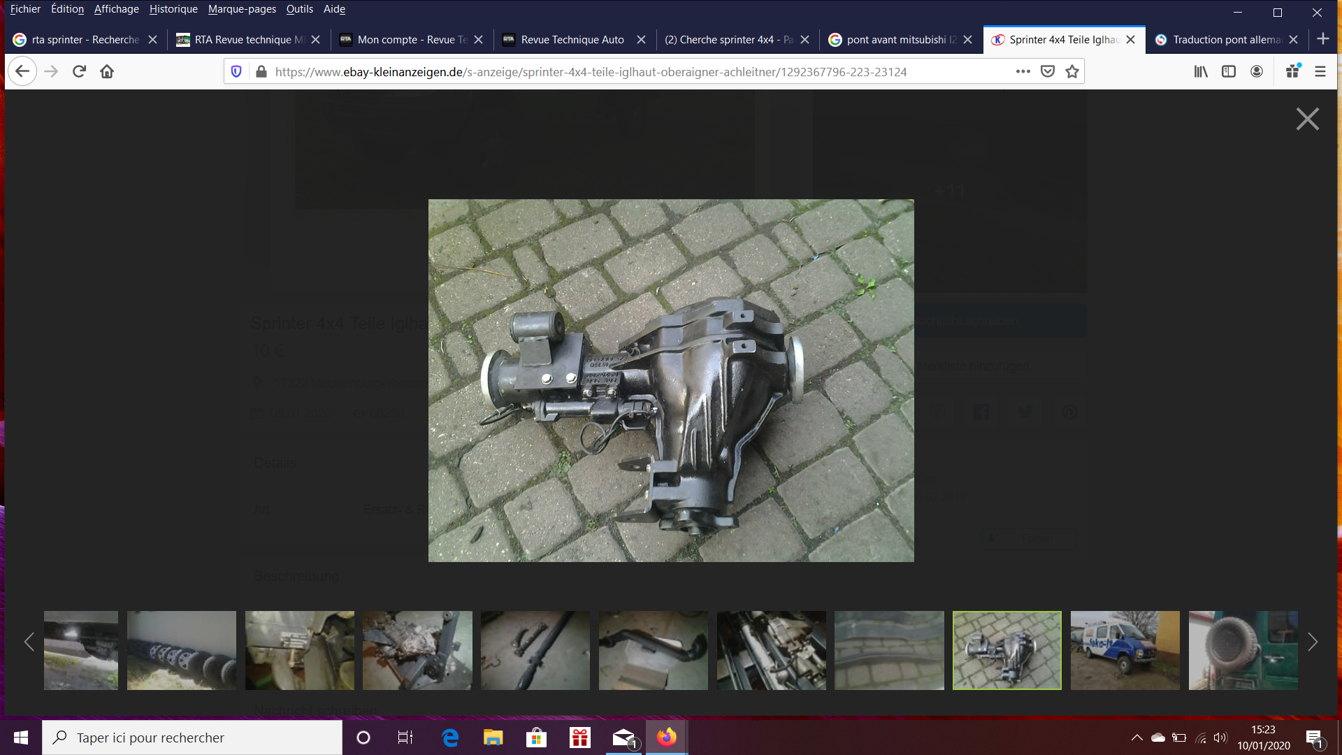

le pont iglhaut ressemble a ca!!
pont iglhaut.png (1.71 Mio) Vu 2190 fois
ca ressemble plutôt a du toyota! ou autre mais pas au pont 4x4 mercedes de ces années la!!
si quelqu'un a une idée
