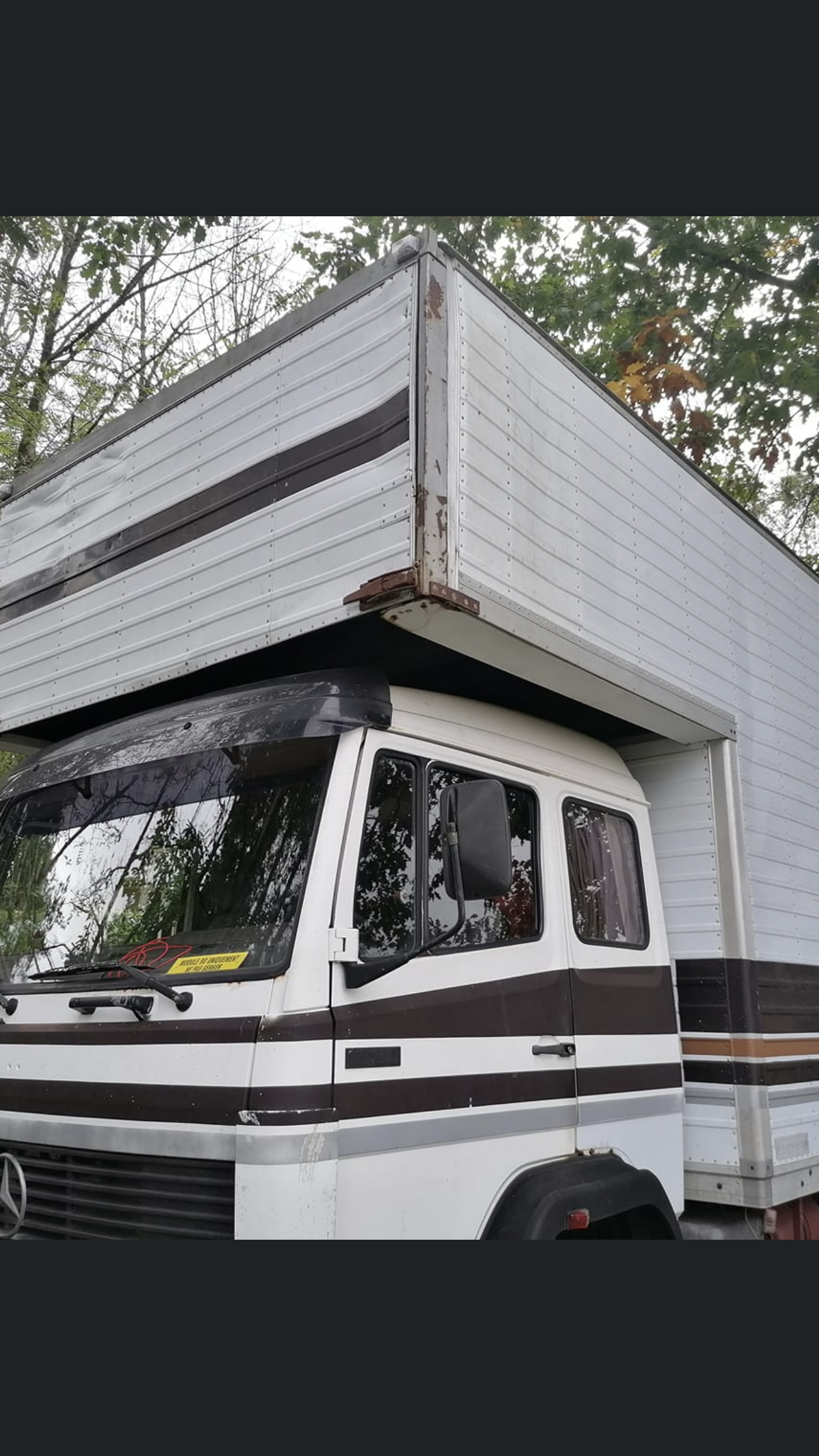

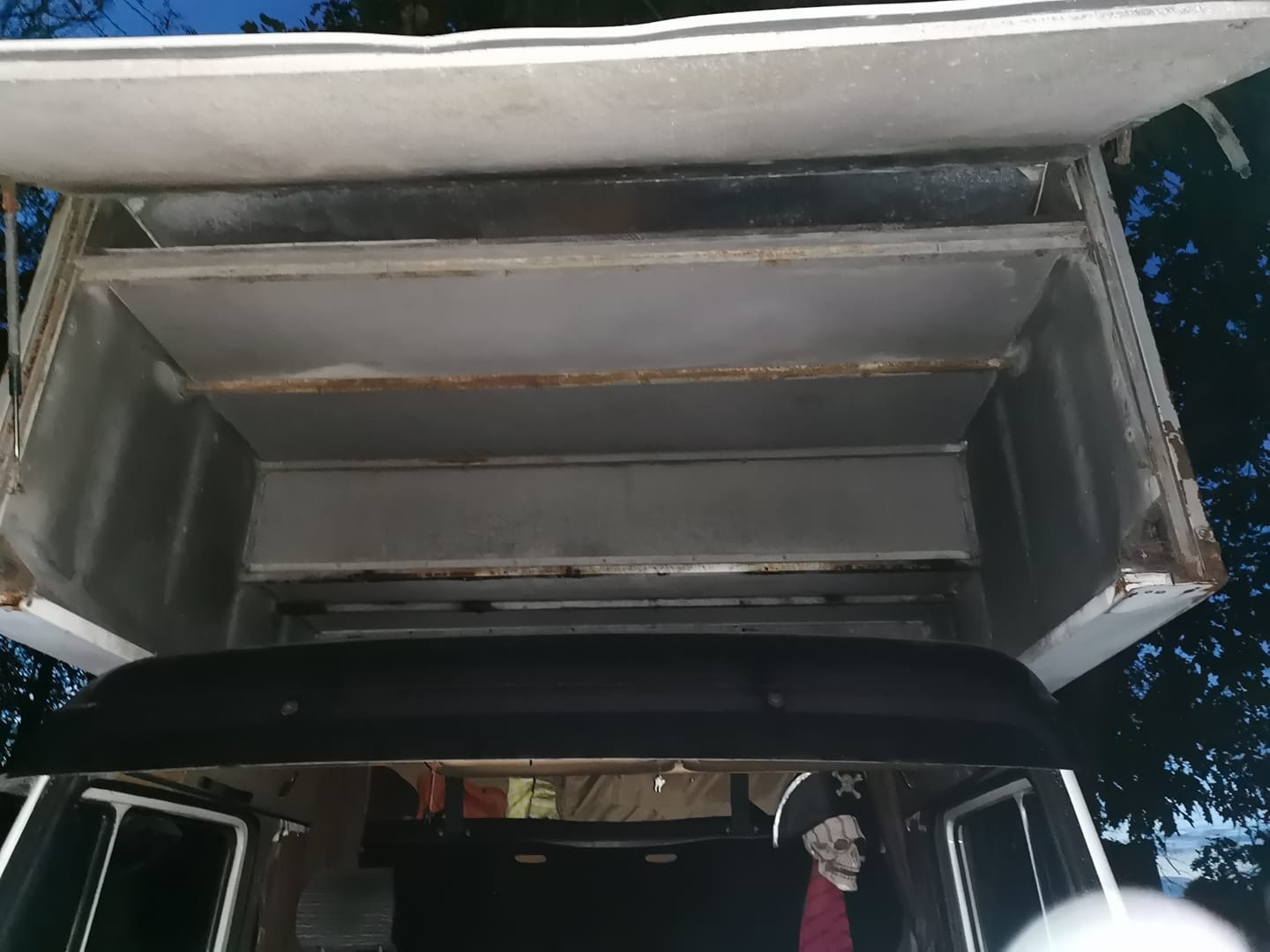

Salut M&M'S

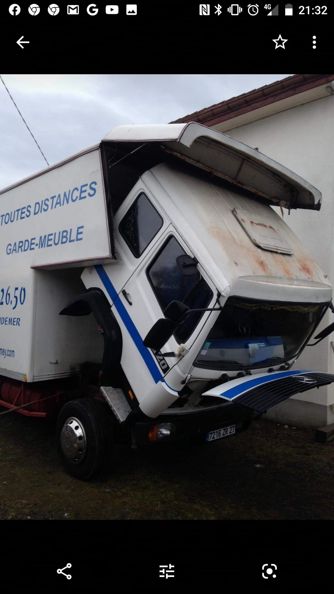

Pour la capucine, les camions de déménagement, mais aussi souvent les porte- chevaux, en sont équipés.
Il n'y a rien de compliqué à ça. Et oui ce sont des joints à encrassement comme pour une porte battante.
Par contre, en aucun cas le basculement de ta cabine ne soulèvera ton plancher car tu va tout abimé.
Une fois la partie avant basculée, le plancher est fixé au tablier sur une charnière piano, et avec une simple poulie de mouflage prise a l'avant du planché, tu le soulèves ton planché avec le lit pour avoir le passage nécessaire et faire ensuite basculer ta cabine.
(le plancher repose aussi sur des équerres à l’intérieur des joues de la capucine, c'est aussi la qu'il y a un joins a ecrassement)

Après pour ce qui est de la faisabilité, c'est jouable. mais je pense que ça demande un bon allongement du budget...
Et certains ont beau dire... mais plus le poids est haut, moins il en faut pour le sentir (effet de levier).
Ensuite pour les copains qui roulent en caisse déménagement avec capucine ouvrable, même sans faire de pistes ils ont quasiment tous des problèmes d’étanchéité...
Pic-bois, à résolu le problème de la capucine en le faisant directement intégrée sur la cabine en panneau sandwich fibre/mousse. C'est super léger, très bien isolant et l’accès se fait pour la trappe de la cabine.
En plus ça isole le toit de la cabine qui d’après Pacha est une vrai fournaise en été.
Et ça laisse la cabine bouger a son aise, ne complique en rien le basculement de la cabine...
Autre point, que se soit une couchette parentale ou pour les invités, ça permet un peu d'intimité par rapport aux enfants... et ca ce n'est pas négligeable.
Parfois le plus simple est le mieux :thumbup:

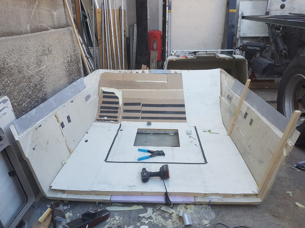

Bon bah voila dur journée,
ce matin j'ai ramené le camion,
ce midi j'ai fait le faux châssis
cette après midi avec l'aide de mon grand, on a soudé la structure métal,
après l'apéro, j'ai posé les panneaux, et ce soir j'ai tout assemblé ... ;-)
y a plus qu'a tester si ça marche ... Mouhaha
big up aux croms , car vous l'aurez remarqué , c'est leurs beau camion :-)
d'ailleurs j'ai cru lire 5m50 de taille de cellule ? comment est ce possible ;-) ?
sinon je suis sur les materiaux ... j'avance des que j'ai 2s mais c'est pas souvent ...

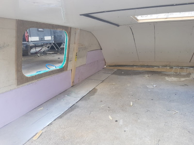

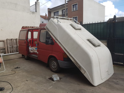

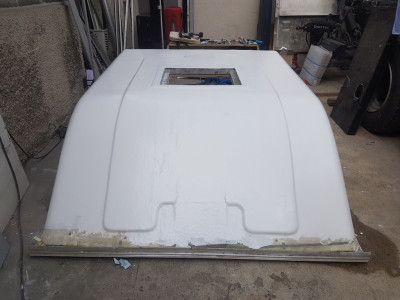

Re: toit relevable sur TRM 4000
Message par SNRV2020 »

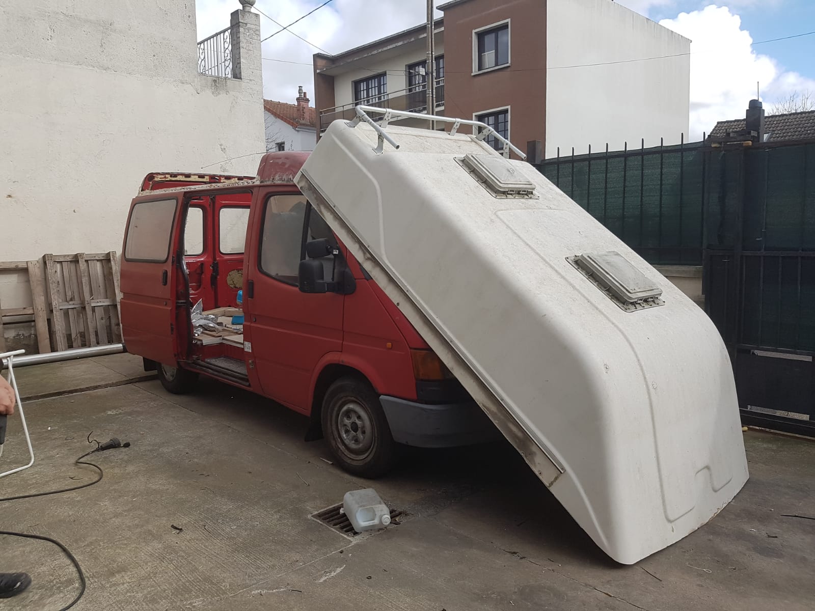

franchement ta capucine intégrée au toit relevable me parait très très ambitieuse techniquement et financièrement... le tout sans garantie de durabilité entre les pistes, le temps, le soleil et les précipitations.
Les camions de déménagement ne font pas de tt ni de pistes et ne sont pas isolés etc.
Pour la mm problématique j'avais aussi pas mal réfléchis au truc et j'étais soit sur un système coulissant type dépanneuse pour libérer le toit (double cab donc 2m de long), soit des coussins air pour lever l'ensemble de la cellule avec axes de bascule arrière (liaison faux-châssis façon Bucéphale avec possibilité de déconnecter l'accroche centrale).
Finalement j'ai fait beaucoup plus simple et moins onéreux : rehausse Reimo de ford transit (60cm) que j'ai tronçonnée en 2 pour arriver aux 198cm de large, puis ajout d'isolation aux 25mm d'origine, toit ouvrant, fenêtres latérales etc.
J'en ai pour moins de 1000 euros et maintenant reste plus qu'à la monter sur les 295cm du toit de la cabine et fermer l'arrière !
Au pire faudra que je double le vérin de levage si ça pèse trop pour celui d'origine.
Bien à vous,

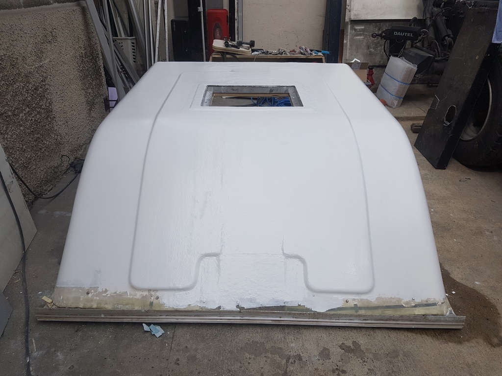

tronçonnage milieu et ajour de 40cm en fibre de verre avec qq renforts alu
Intérieur : +4cm PU pour un total de 6,5cm isolant, recouverts pas panneaux fibre de verre issus de mon ancien toit de camion
Top-coat de finition, avec des défauts d'aspect car 1ère en fibre de verre et surtout grosse flemme vu que ce sera à 3m de haut !
Intérieur que je finirai une fois posée sur le toit
