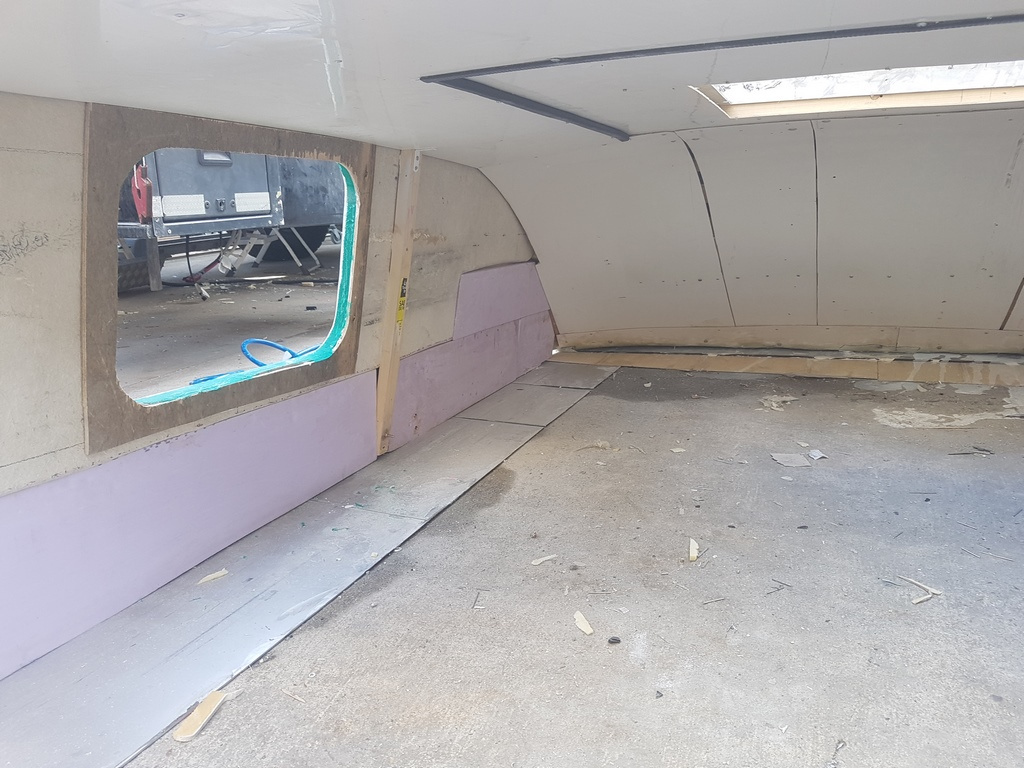

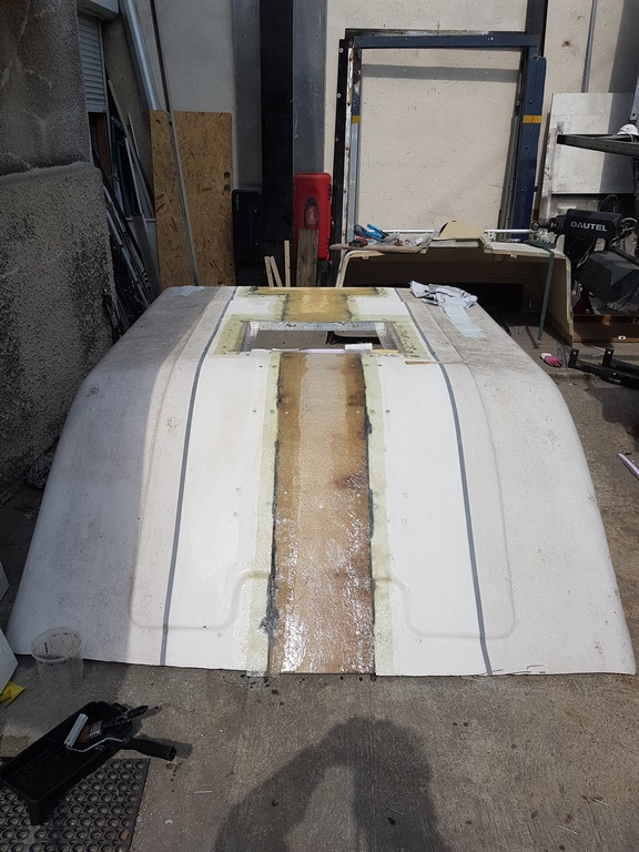

sinon je suis sur les materiaux ... j'avance des que j'ai 2s mais c'est pas souvent ...
ce matin j'ai ramené le camion,
ce midi j'ai fait le faux châssis
cette après midi avec l'aide de mon grand, on a soudé la structure métal,
après l'apéro, j'ai posé les panneaux, et ce soir j'ai tout assemblé ...
y a plus qu'a tester si ça marche ...
