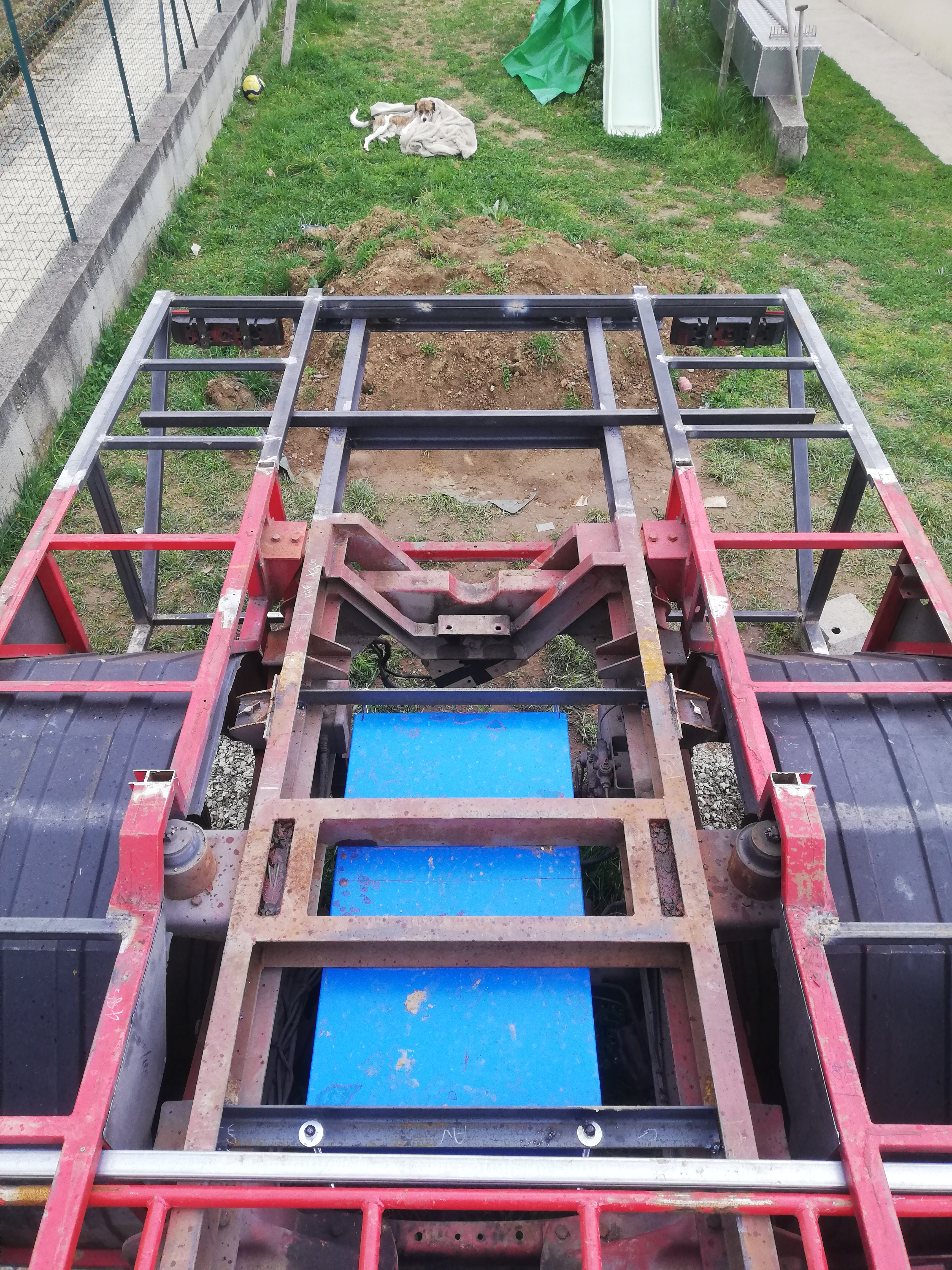

Me voilà de retour.

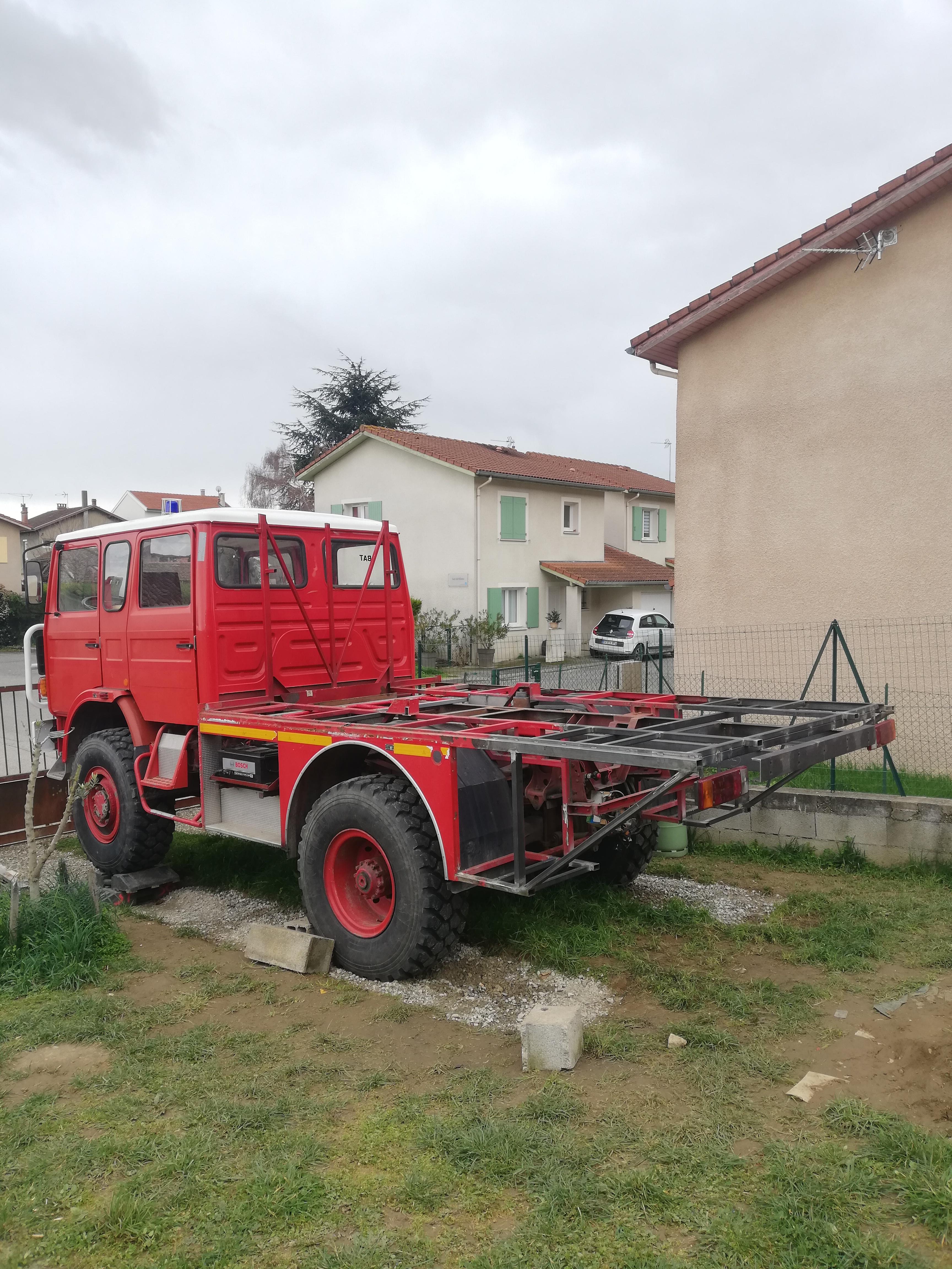

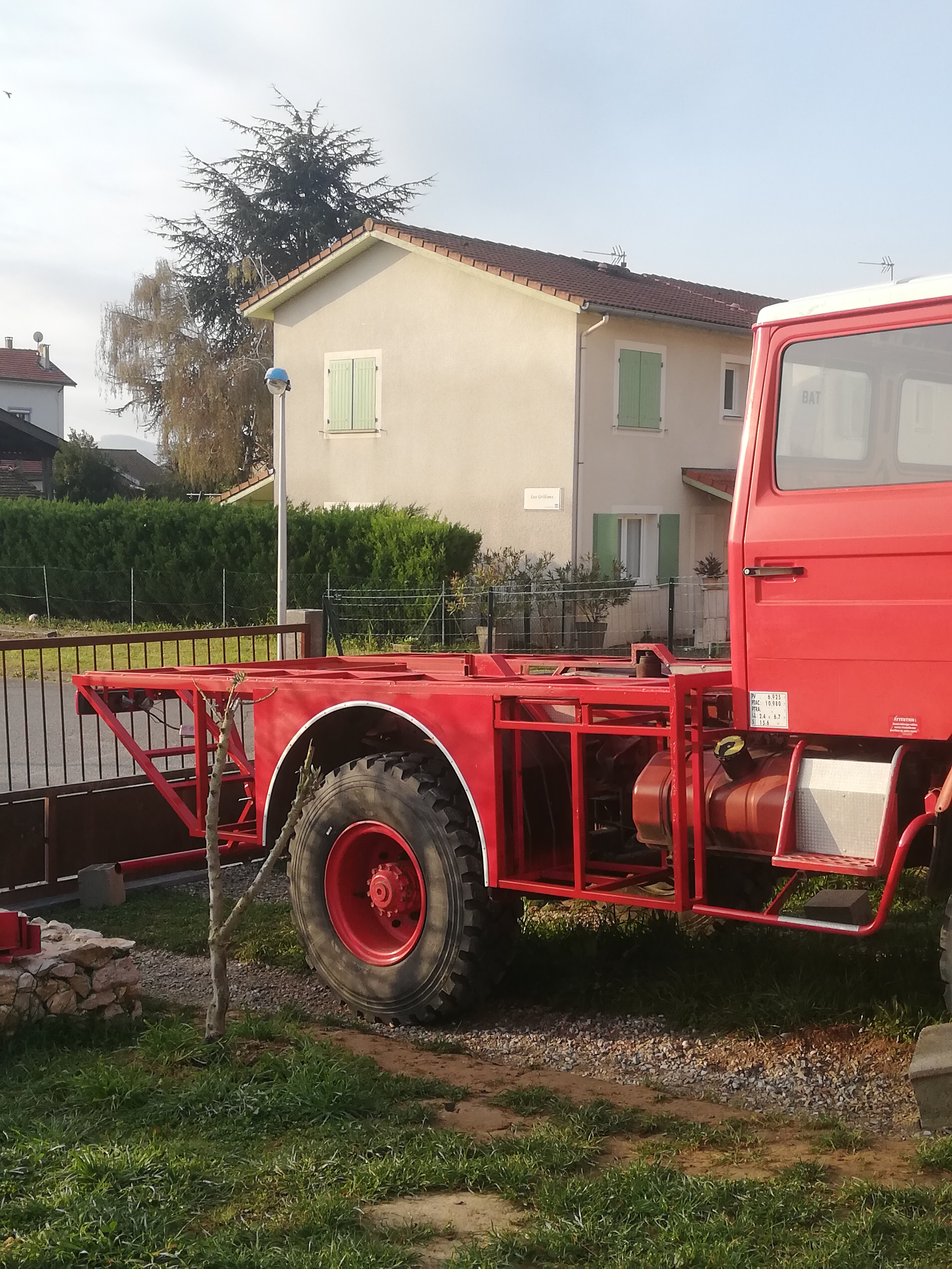

Pas mal de boulot au niveau du faux châssis.
On est reparti de l'existant que l'on a rallongé de 120cm environ. Du coup on est sur un losange.
Encore quelques points de soudure et on pourra faire un bon traitement de protection anti corrosion et une mise en peinture.
Tout doit être prêt pour fin mafs afin qje le carrossier nous pose la cellule. On est dans les temps et c'est cool.
Du coup j'ai besoin de vous. Et oui encore !

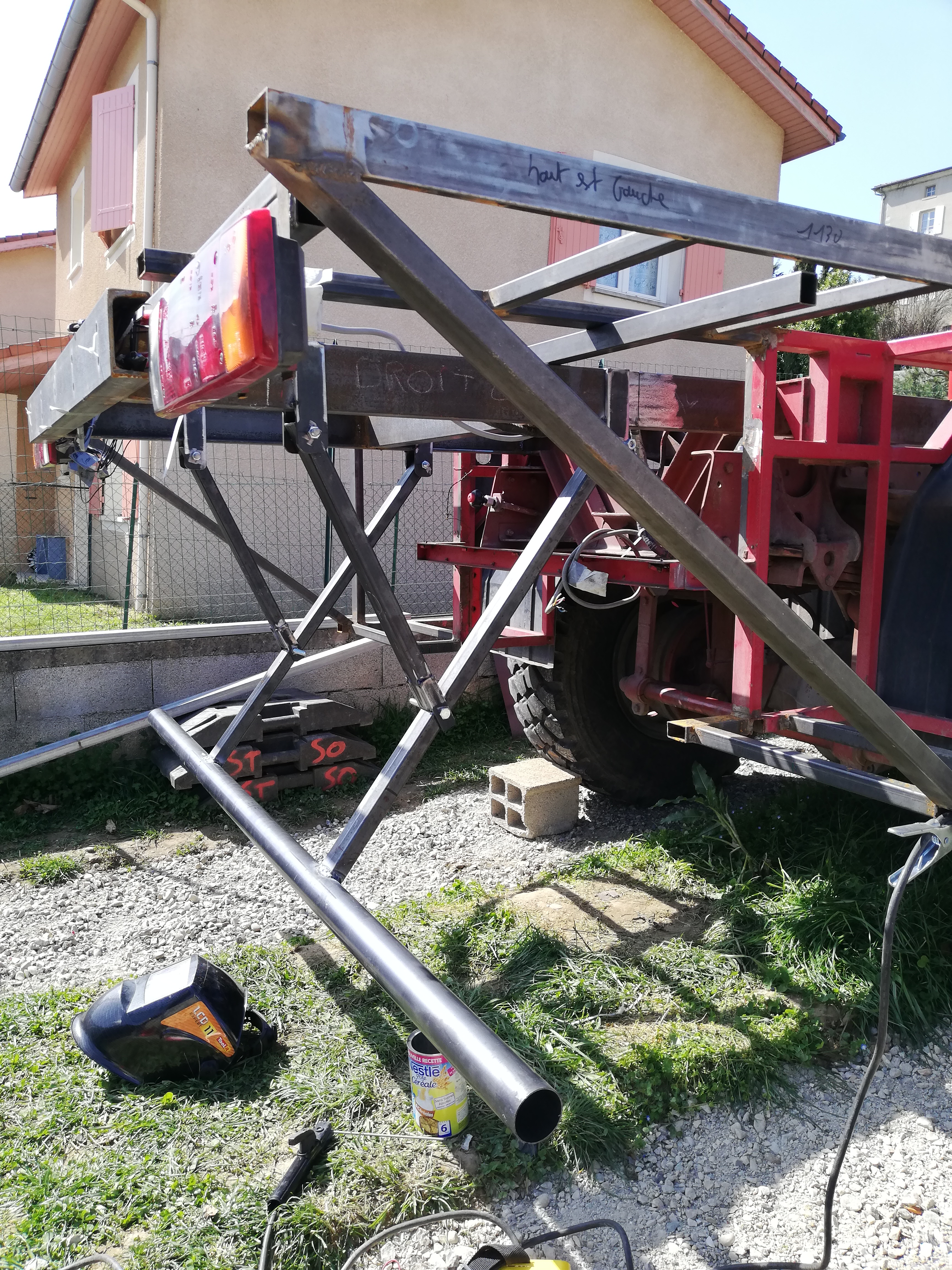

Comment avez vous fait votre barre anti encastrement ?
Merci par avance
Merci par avance
- Messages : 2642
Re: Modif 110 170 des LiLy Baroud
Sympa le travail du faux châssis
pour le BAE !!! uff !! il y a la version de Georges ES qui me plait bien !
viewtopic.php?f=14&t=2057&hilit=M180+georges

Pour la BAE, je partirais aussi sur un système manuel et relativement simple comme celui de Georges ES, juste prévoir le petit rangement pour les pattes de maintien...
Ça prend forme!
Tu auras quelle longueur de cellule?

Merci pour vos réponses.
En effet la BAE de Georges es est top. C'est validé.

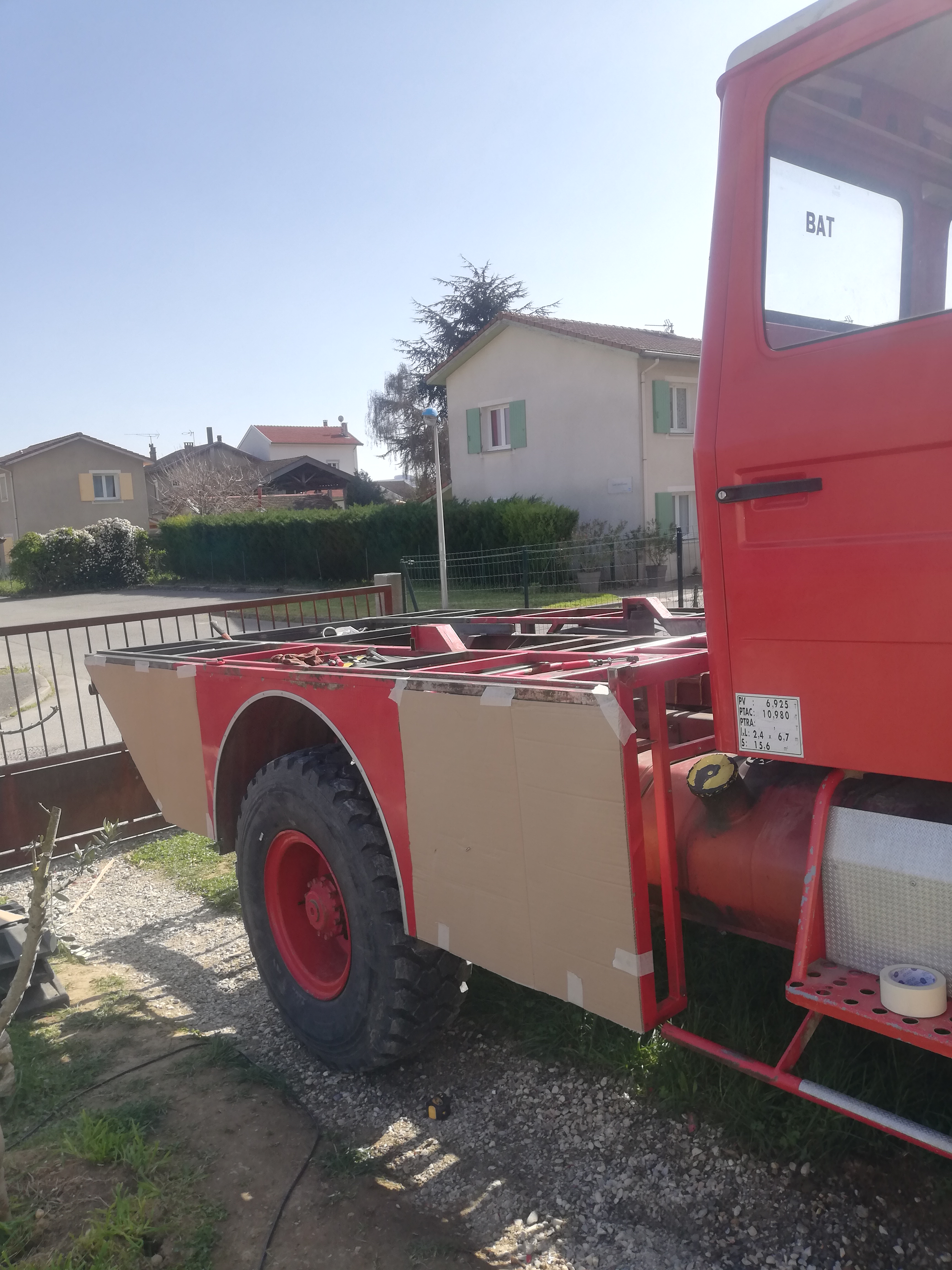

Salut salut,

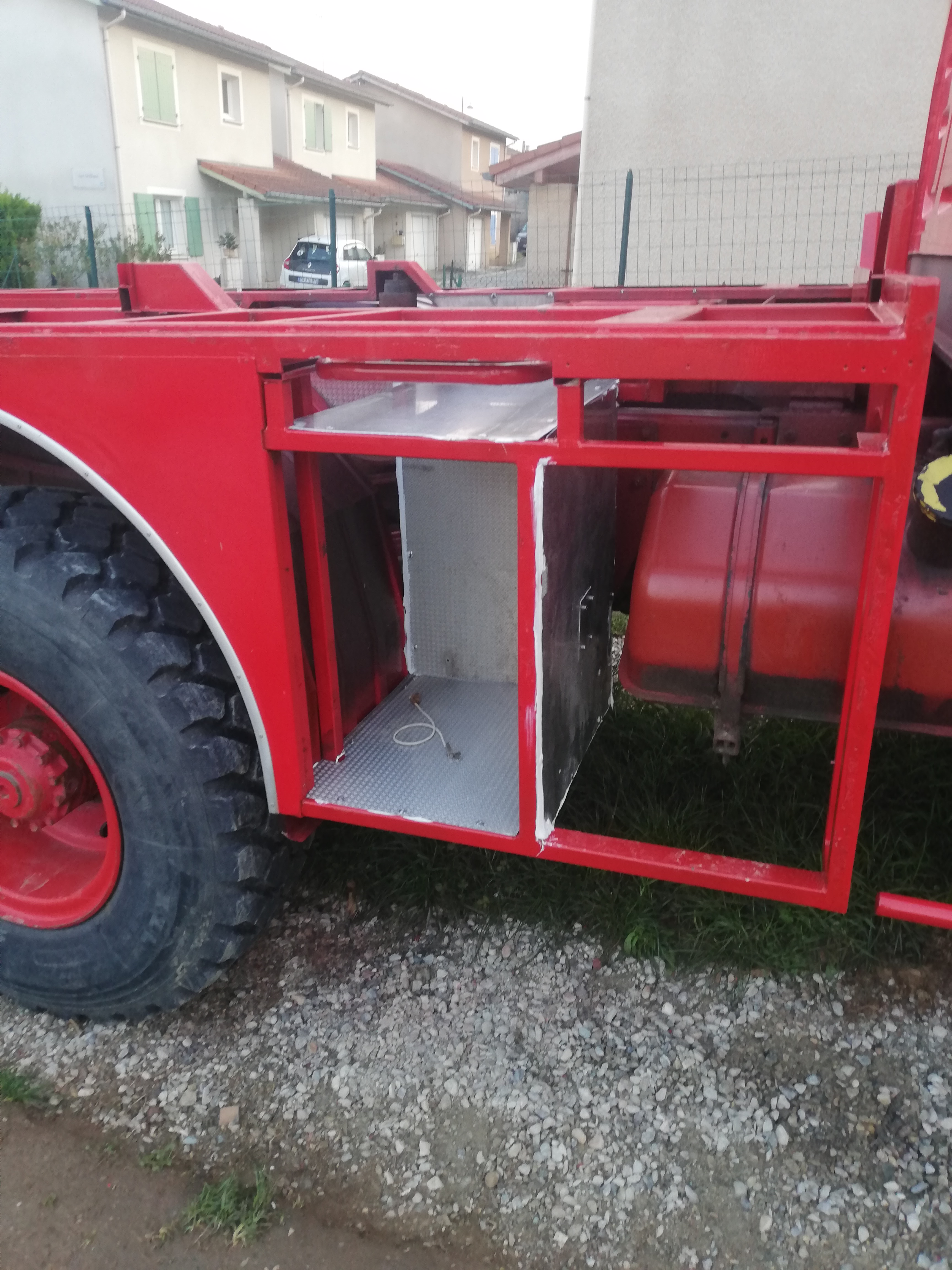

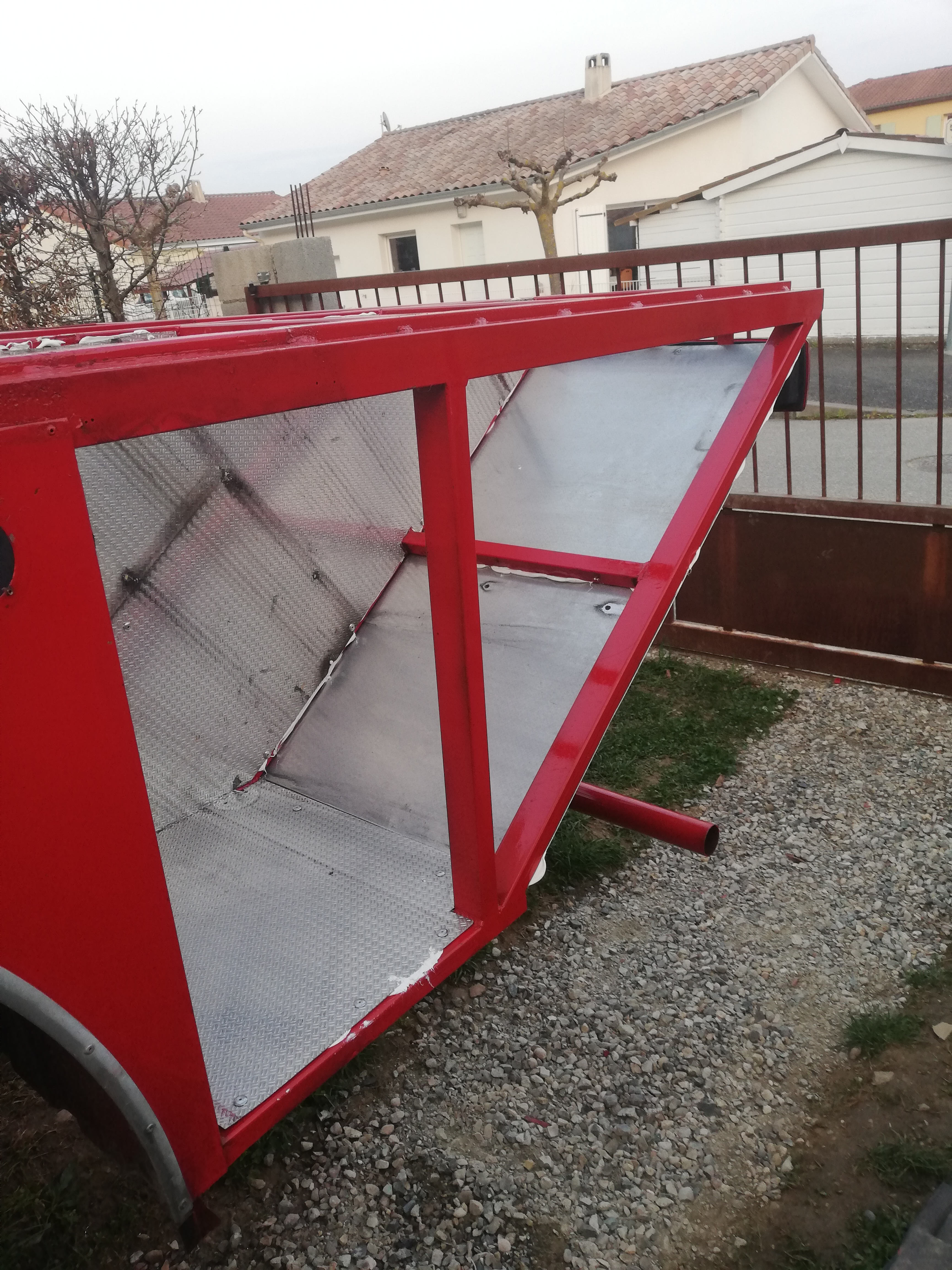

Les travaux avancent plutôt bien. (confinement oblige) Le faux châssis est terminé qinsi que la barre anti encastrement (selon le modèle de Georges es) Première couche de produit anti rouille passé hier. La couleur aujourd'hui si tout va bien.
Je vais maintenant attaquer les coffres extérieures.

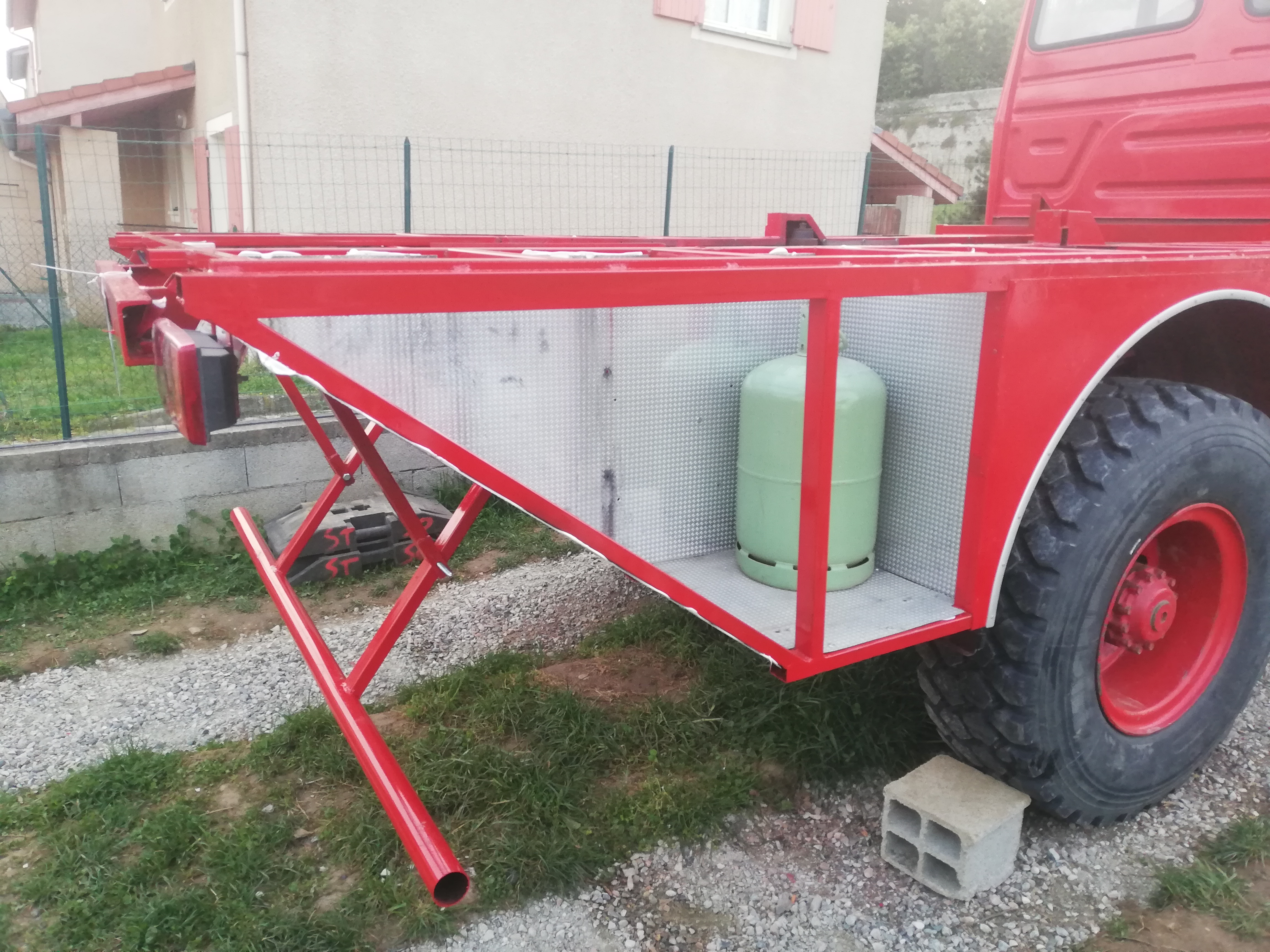

Les cadres en tube sont solidaire du faux châssis. Dessus je viens y fixer des tôles alu de recup le tout coller,+rivet pop.
Maquettes en carton J'attends des nouvelles de mon carrossier pour savoir si il a reçu les matières premières d'Italie pour attaquer ma cellule.
En parallèle je commence à commander les matériaux pour aménager l'intérieur de la cellule.
Concernant mes cuve d'eau propre, je comptais les mettre sur un côté de la cellule. Cela ne rique pas de faire <<pencher >> ma cellule ?? Pour rappel je suis sur une conception en losange
Merci par avance
Merci par avance

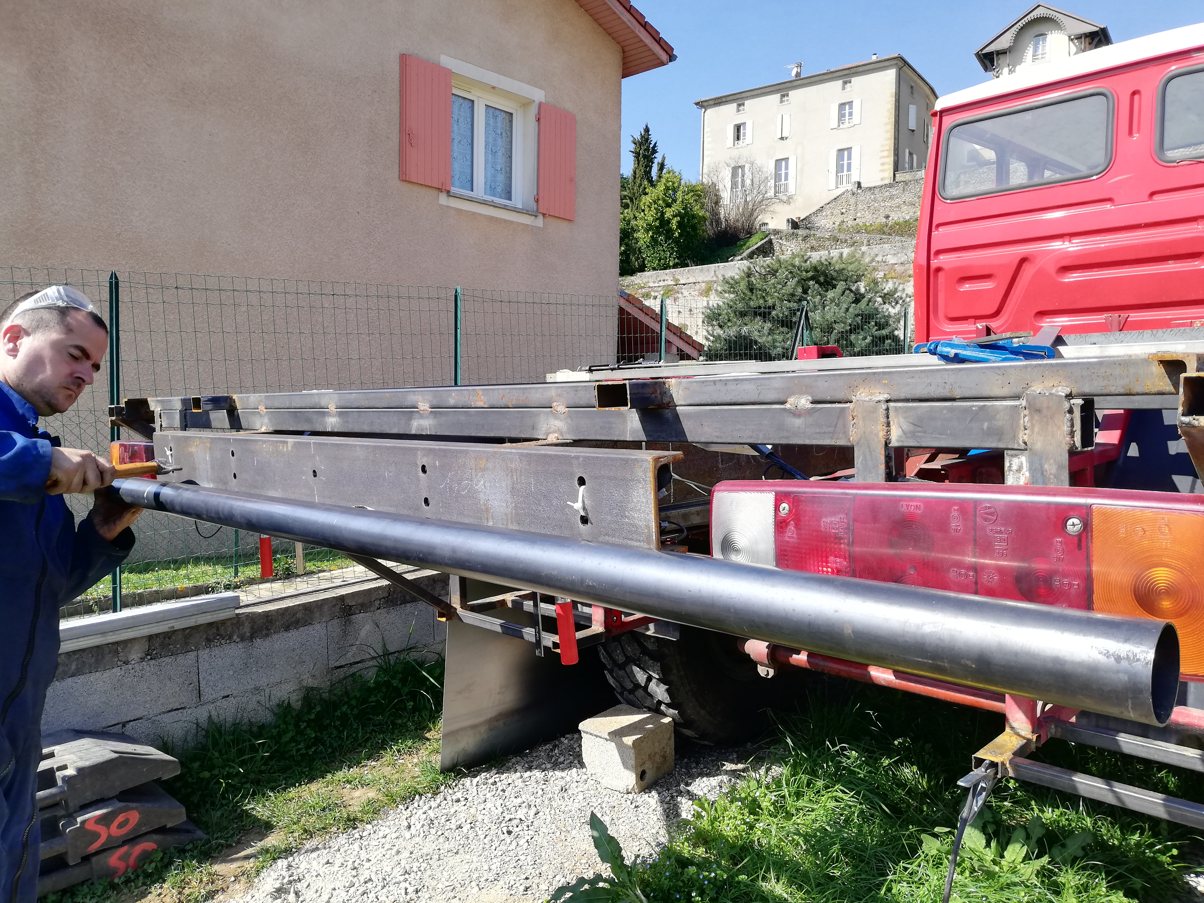

SAlut,
simpa la barre... juste 2 conseils... il faut quelle resiste à un "choc/pression" de 3 tonnes. donc conseillé d'avoir une version Homologuée ou un cylindre de dian 100 mm mini et 3-4 mm d'épaisseur (dire de mon DREAL man)
Enfin elle n'a pas besoin de descendre plus bas que 55 cm .... je la trouve très basse sur une des photo...
Protègez vos aînés et vos enfants pour vous protèger, restez chez vous !!
- Messages : 5053
pareil que xavier:
et sans vouloir pinailler (...
) la b.a.e est vraiment light de chez light...faut que le mec de la dreal soit aveugle pour validé ça....
surtout que vu l'angle bien trop ouvert que font les tubes descendant par rapport au faux châssis (et du coup aussi avec les 2 petite barres),il se pliera sous le pont au moindre effort....en tout cas,il n'emperchera pas une caisse de passer sous le camion
et la section des tubes est trop petite....
aussi,les tubes rectangle (les plus long) tu aurais pu les installer et souder sur la tranche,s'est plus difficile a plier qu'a plat
pareil que xavier:

Merci pour vos retours rapide. En effet c'est peut être monté un peu léger
J'avais pris en compte les dimensions réglementaires mais je ne savait pas la résistance.
Je modifierai cela par la suite selon vos conseils

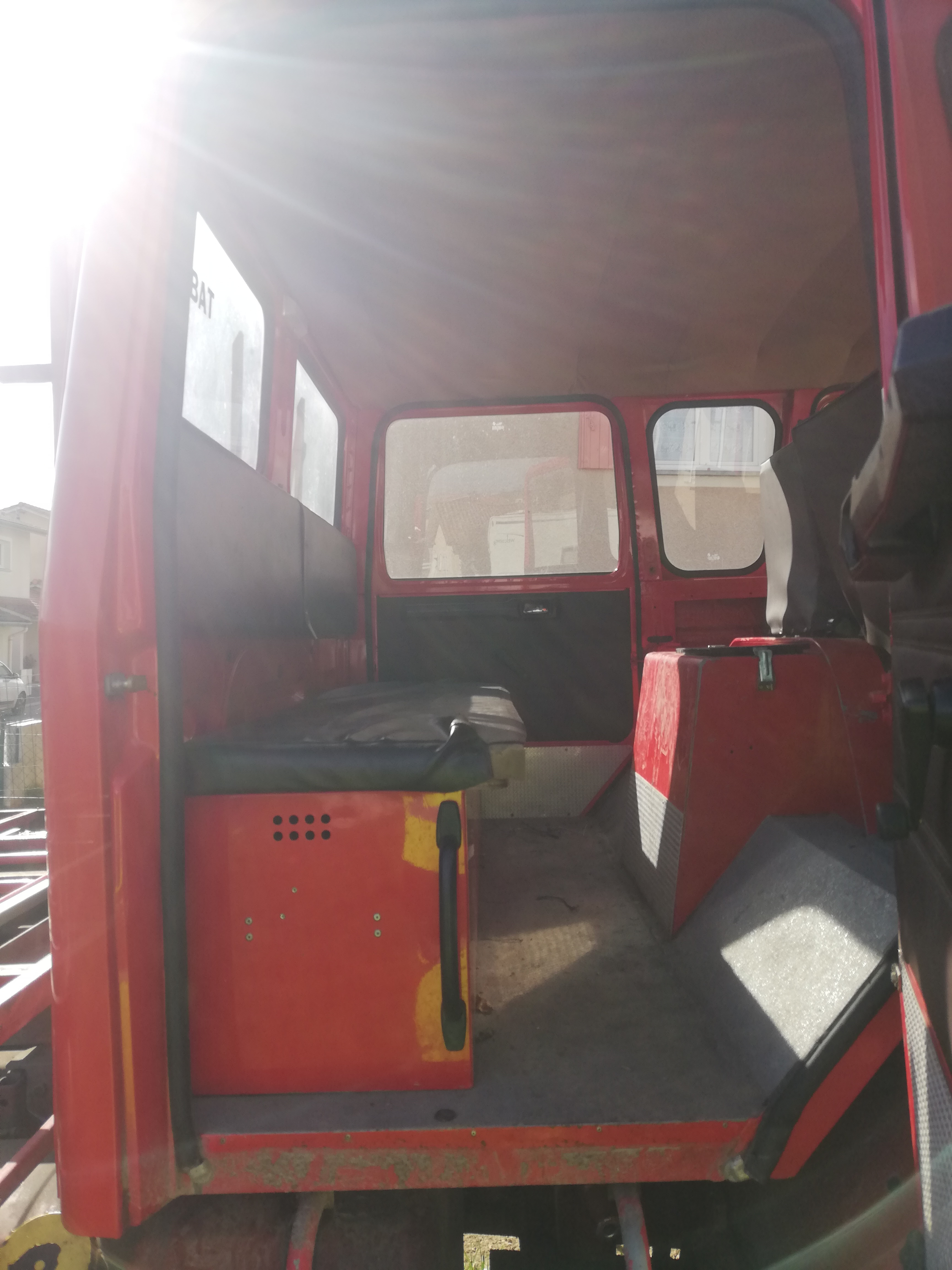

Je suis actuellement entrain de regarder dans la cabine pour installer mes siège d'espace 4 pour supprimer la banquette et que tout le monde soit en sécurité

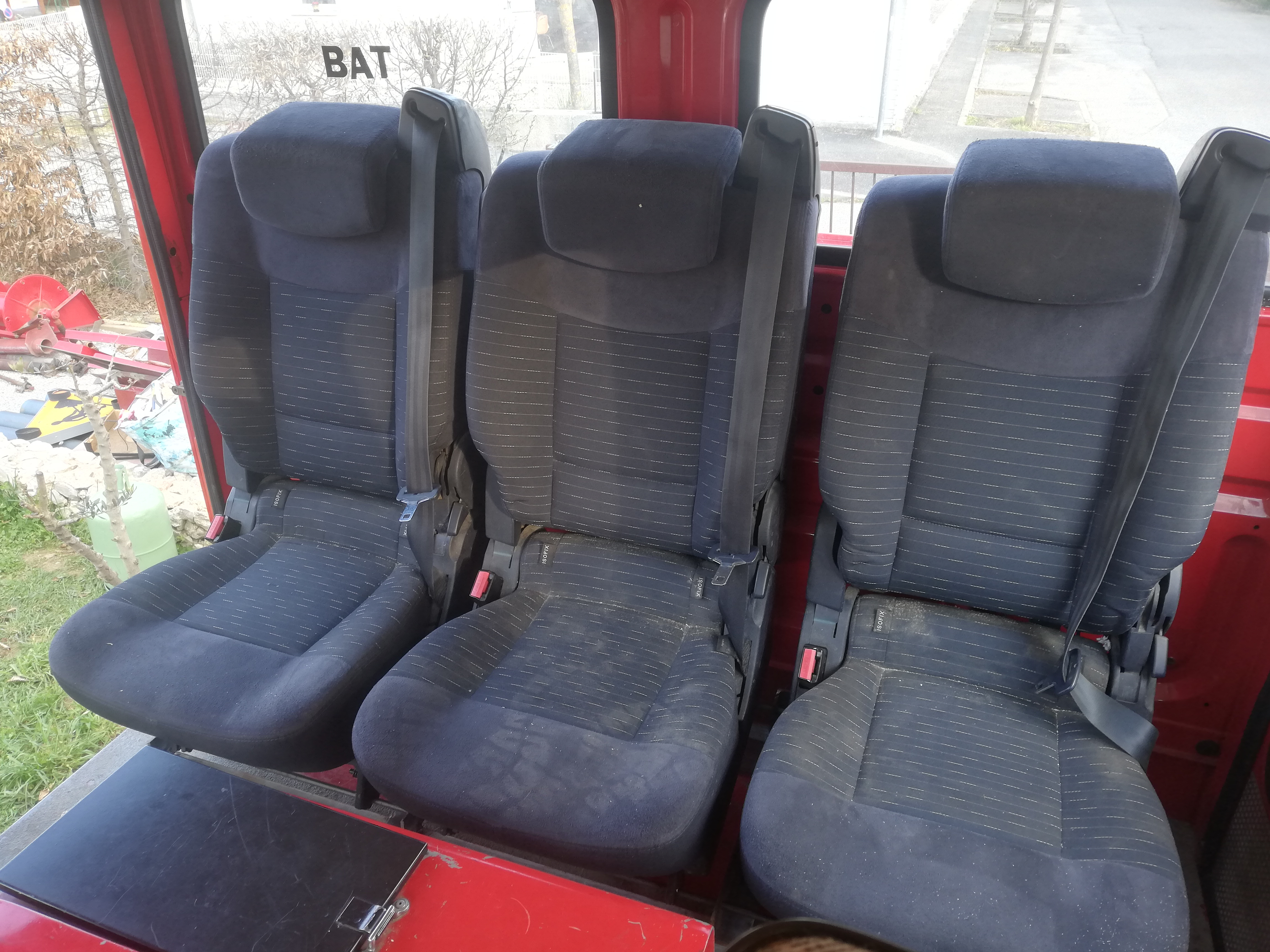

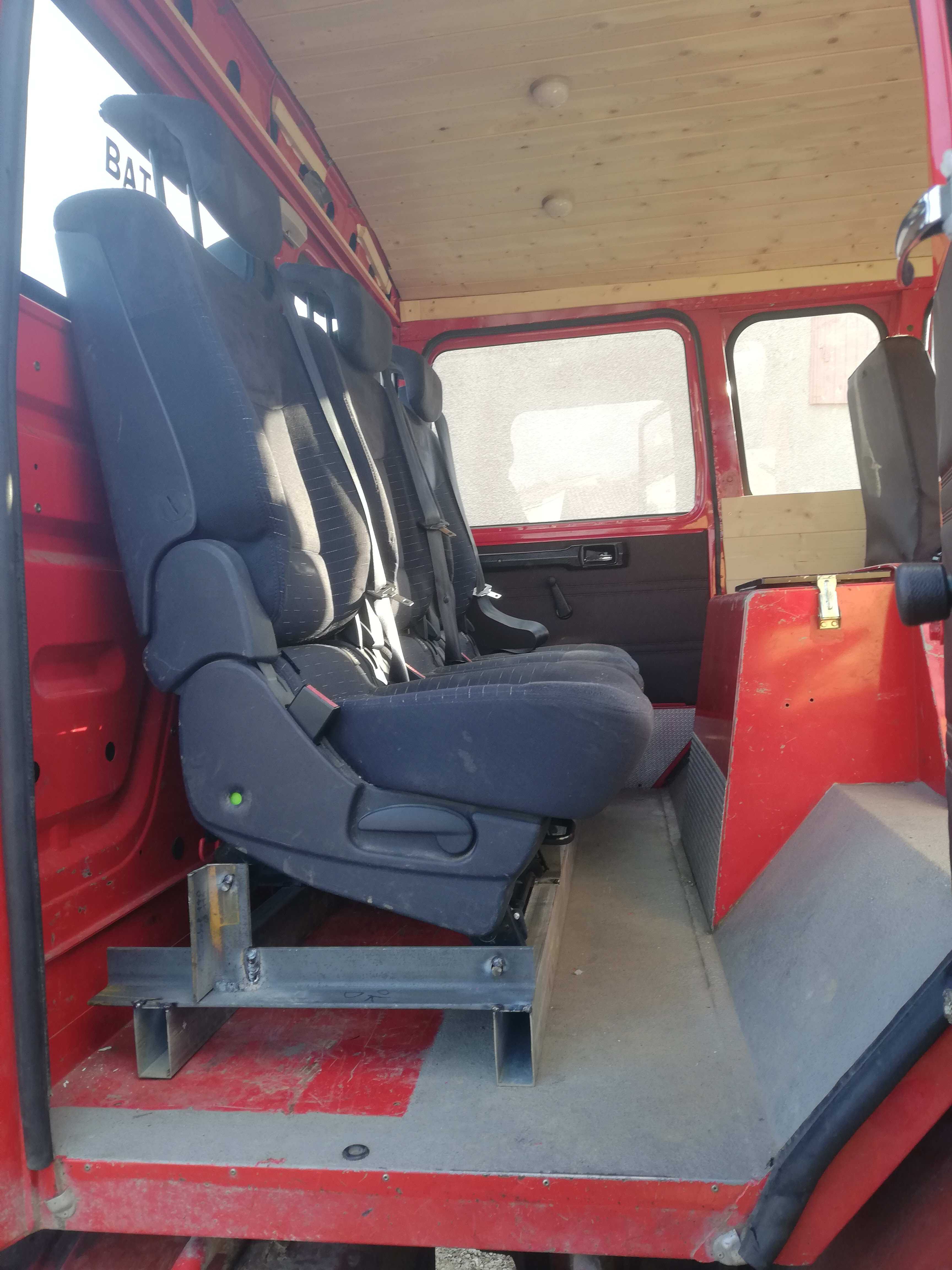

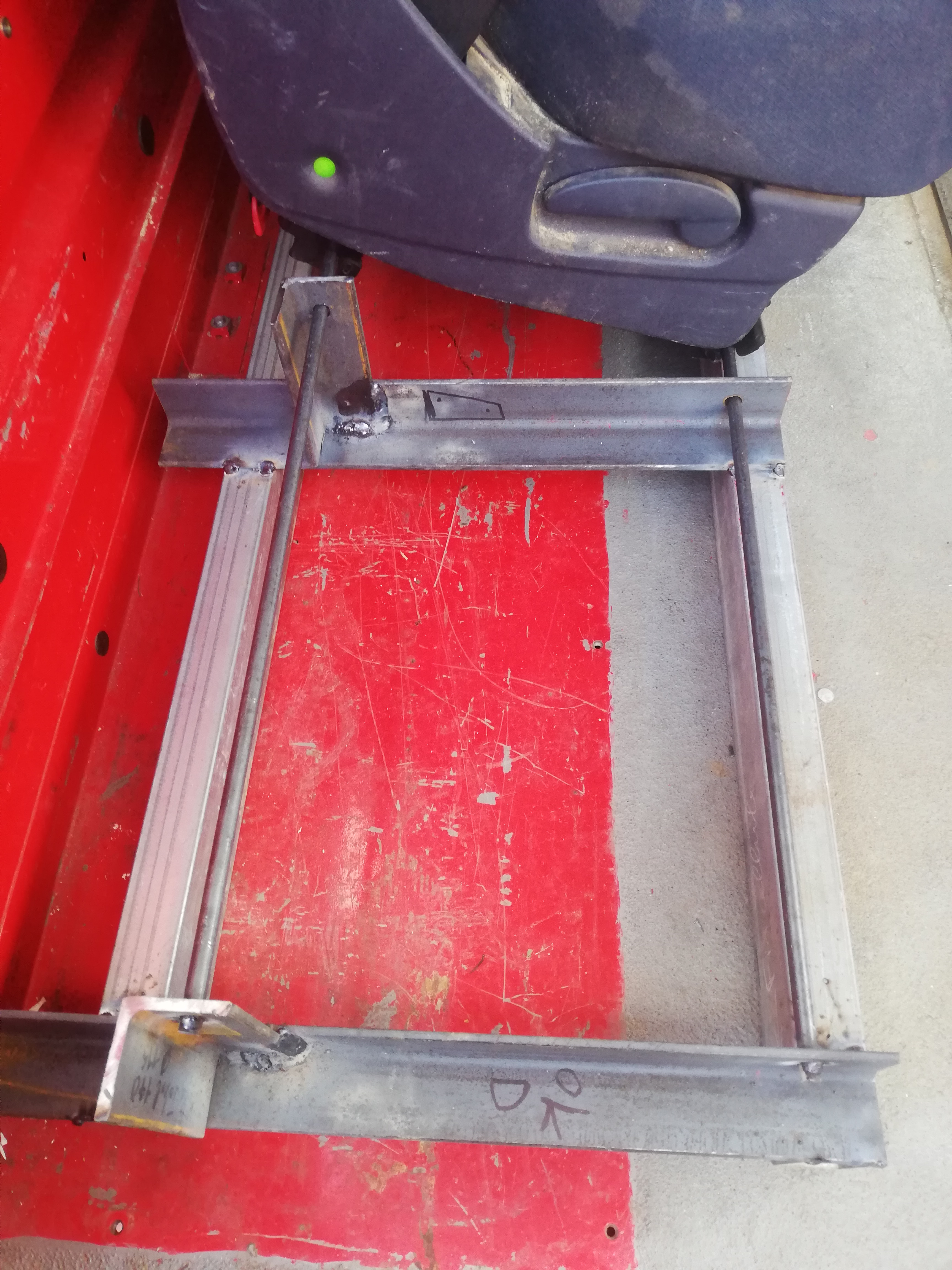

Depuis quelques jours je réfléchis à un système de fixation des sièges arrière ui remplaceront la banquette d'origine.
Javais vu sur le forum que les sièges d'espaces 4 étaient particulièrement adaptés vu qu'il possède des ceintures intégrés et des fixations par crochet plutôt facile à adapter.
J'en ai trouvé 4 dans une casse il y a quelques mois alors je les avait gardés soigneusement (c'est plutôt galère à trouver)
4 car il m'en faut 3 derrière et un pour le passager avant.
Du coup après quelques essai voilà ce que ca donne.
- Messages : 2642
Beau travail, attention, pour la réception Dreal... sièges à ceinture intégré interdits !!!
Donc prévoir démontable pour l'instant... et pour les CT à voir...
Par contre je suis surpris que les fixations ne soient pas parallèle au sol de la cabine comme sur l'espace...
Les fixations arrières sont dans leur position correcte ?
Elles ne doivent pas être plus en arrière ?
LiLy Baroud
- Voyeur
- Messages : 46
- Enregistré le : 28 oct. 2019 12:46

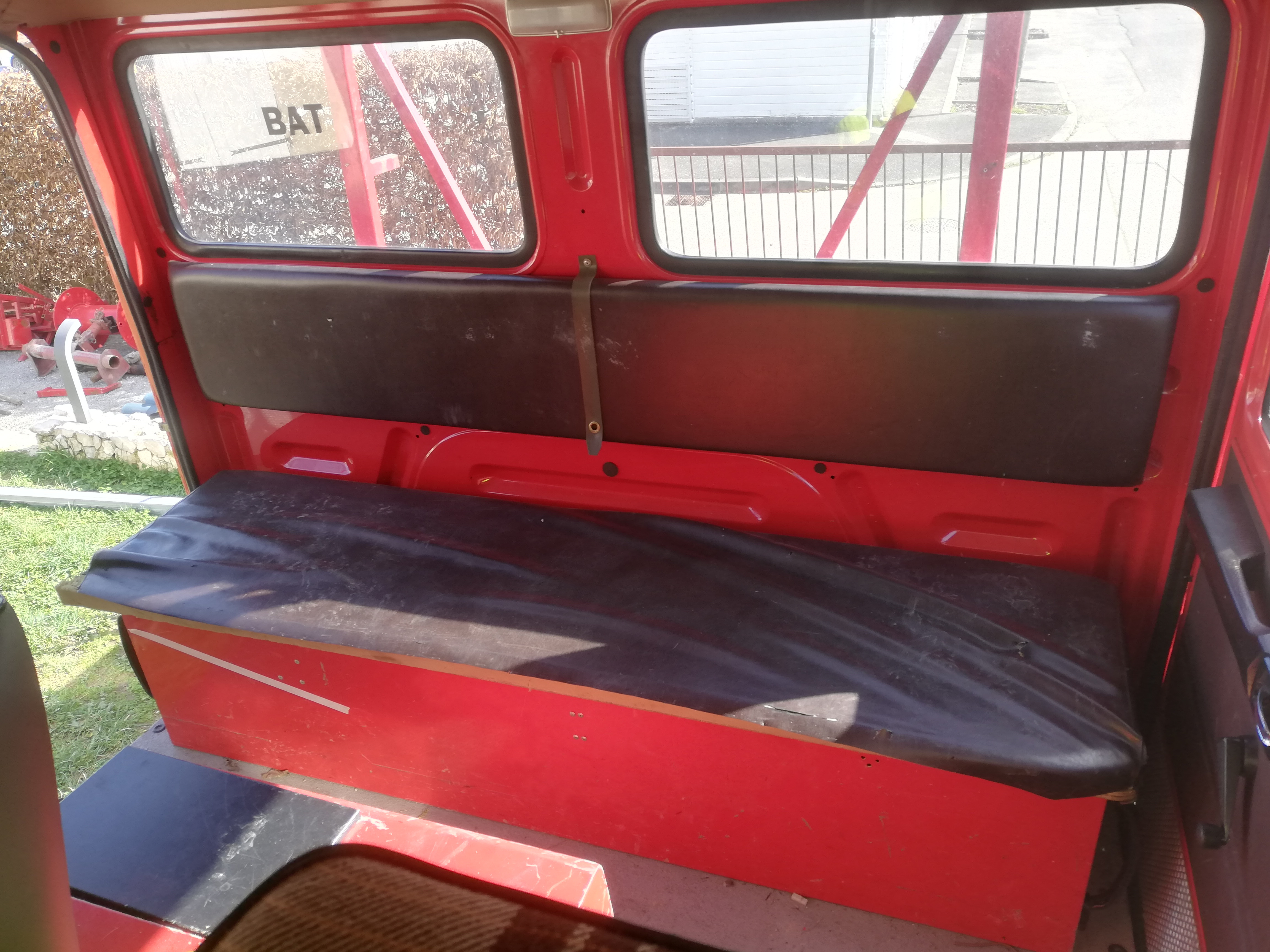

Oui il est prévu de remettre la banquette d'origine pour le passage a la dreal. D'ailleurs c'est même le drealman qui ma dit de faire la modif qu'après le passage dreal.
Pour la position, en fait si je les fixes parallèle au sol c'est très inconfortable. On a l'impression d'être plié en deux. De plus les sièges autos ne sont pas en contact avec l'assise sur toute la surface mais juste sur le devant.
Du coup après plusieurs test le système arrière se trouve 10 cm plus haut que celui de devant.
En plus cela nous laisse plus de débattement pour les jambes et permet une meilleure inclinaison du dossier.
Le tout sera boulonné au sol avec des contre plaque sous la cabine
- Messages : 2642
Merci pour le retour. J'ai aussi prévu de mettre des siège d'espace et j'avais observé qu'en fait ils prennent beaucoup de place....
Je suis encore en réflection si je vais les utiliser ou trouver un autre modèle car je trouve dommage de perdre autant de place dessous, a moins d'un système différent... à voir une ligne de plus du TO DO
LiLy Baroud
- Voyeur
- Messages : 46
Alors en fait je les au rehausser de 8cm car sinon les enfants ne voyait pas le paysage. Je pense que cet espace va nous servir de rangement. Peut être un tiroir. A voir.

E' attendant le retour du camion on bricole.

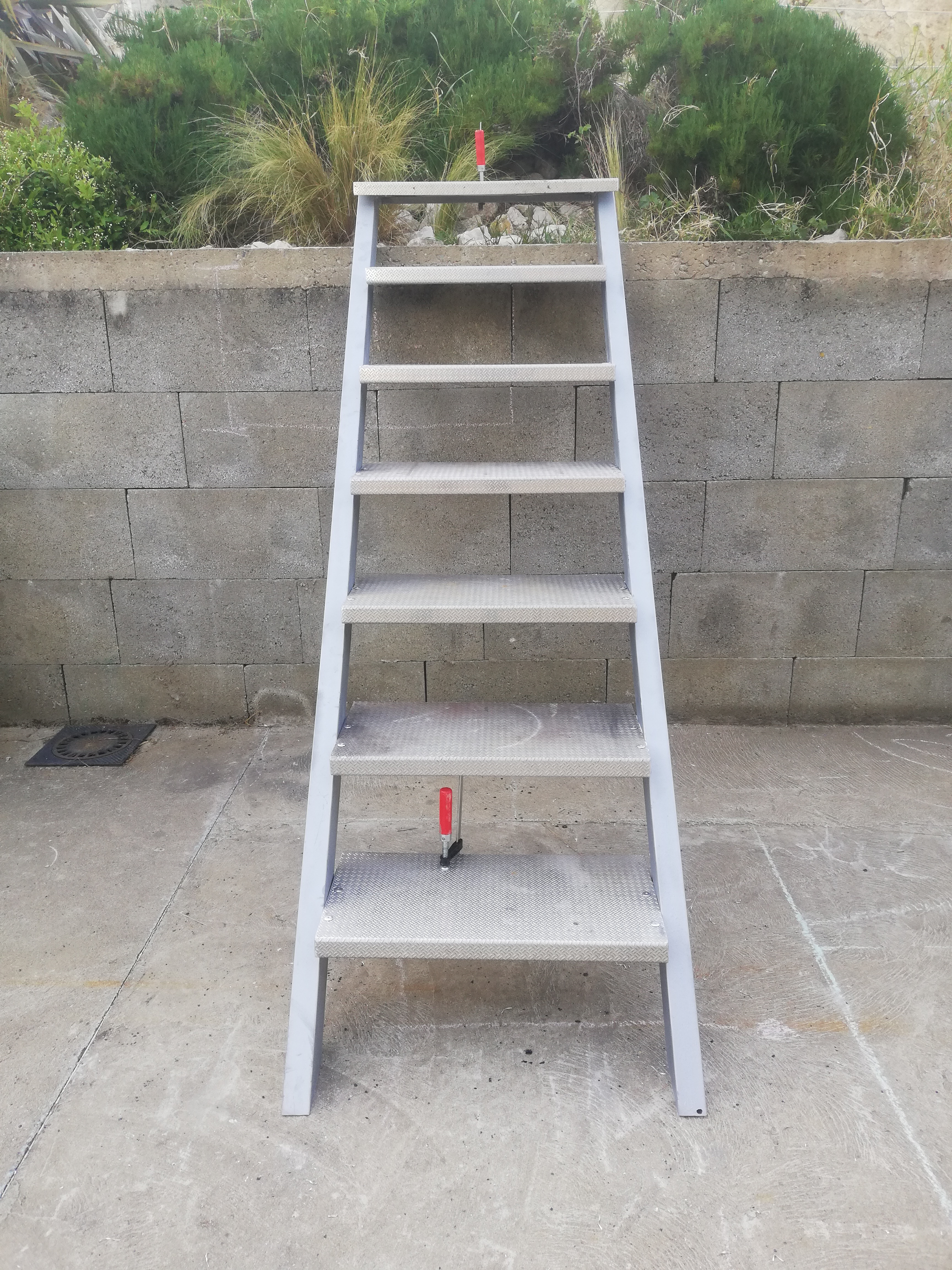

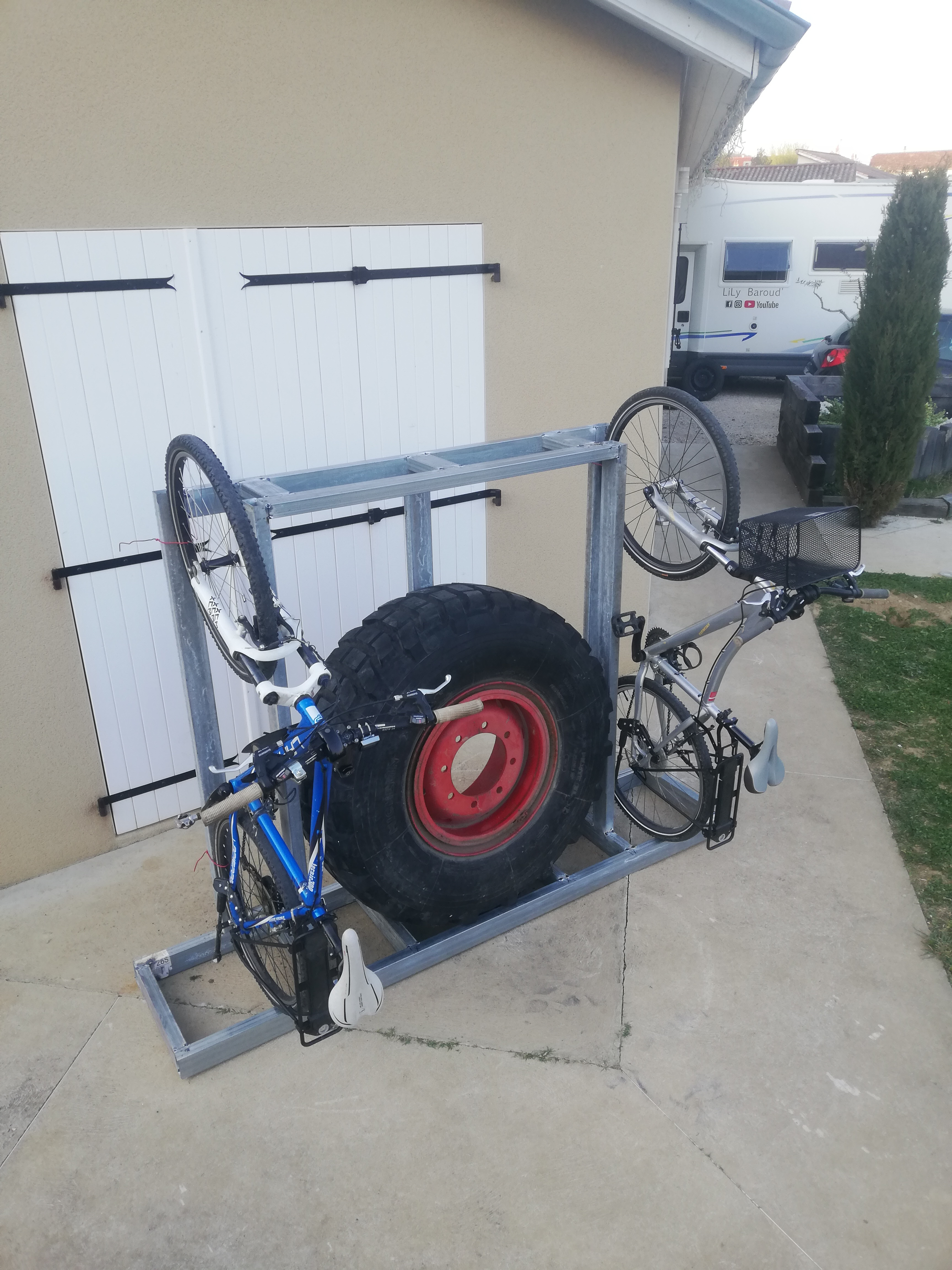

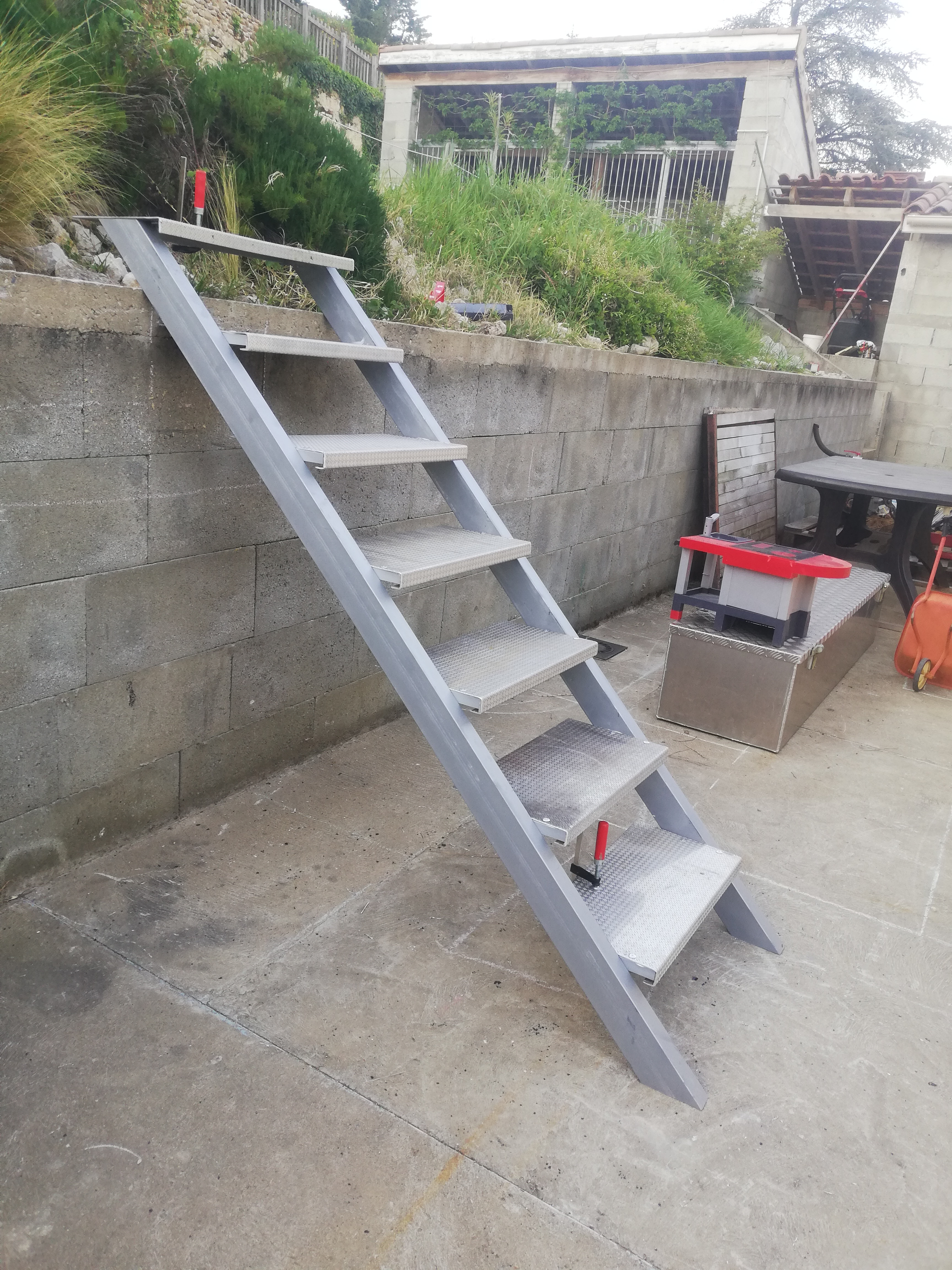

Jai finit l'escalier Je suis aussi entrain de regarder pour le porte roue de secours et porte velo.
Ca ressemblerait a ca avec un palan à chaine pour bouger la roue Bonne journée à tous
