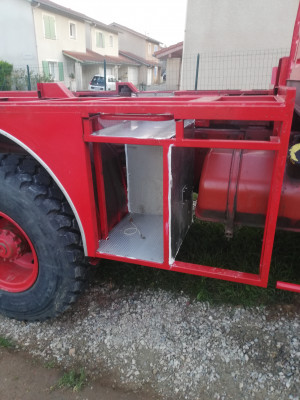

Je vais maintenant attaquer les coffres extérieures.
Les cadres en tube sont solidaire du faux châssis. Dessus je viens y fixer des tôles alu de recup le tout coller,+rivet pop.
Maquettes en carton
J'attends des nouvelles de mon carrossier pour savoir si il a reçu les matières premières d'Italie pour attaquer ma cellule.

Bon ben du coup j'ai quasiment fini les coffres. Il me reste qu'une face a faire. Bon ok c'est la face visible mais je n'ai pas les charnière ni les serrures. Qlors cela va attendre un peu.

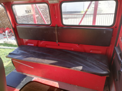

Je suis actuellement entrain de regarder dans la cabine pour installer mes siège d'espace 4 pour supprimer la banquette et que tout le monde soit en sécurité

Je ne reviens pas sur la BAE, même avis que les autres, mais j'avoue que la création de ton faux-châssis et de tes coffres ont été mené de main de maître. Le confinement peut avoir du bon ;)
Je suis curieux de voir ta modif dans la cabine, car je me pose la question de garder ou non la banquette arrière, ou la remplacer par des sièges ...

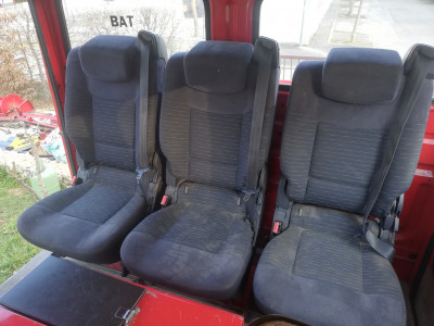

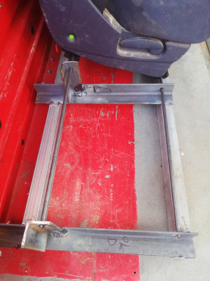

Depuis quelques jours je réfléchis à un système de fixation des sièges arrière ui remplaceront la banquette d'origine.
Javais vu sur le forum que les sièges d'espaces 4 étaient particulièrement adaptés vu qu'il possède des ceintures intégrés et des fixations par crochet plutôt facile à adapter.
J'en ai trouvé 4 dans une casse il y a quelques mois alors je les avait gardés soigneusement (c'est plutôt galère à trouver)
4 car il m'en faut 3 derrière et un pour le passager avant.

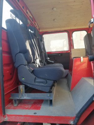

Du coup après quelques essai voilà ce que ca donne.

Beau travail, attention, pour la réception Dreal... sièges à ceinture intégré interdits !!!
Donc prévoir démontable pour l'instant... et pour les CT à voir...
Par contre je suis surpris que les fixations ne soient pas parallèle au sol de la cabine comme sur l'espace...
Les fixations arrières sont dans leur position correcte ?
Elles ne doivent pas être plus en arrière ?
LiLy Baroud
Voyeur
Voyeur
Messages : 46
Enregistré le : 28 oct. 2019 12:46
Profil Facebook : https://www.facebook.com/LiLy-Baroud-839858592865245/
Re: Modif 110 170 des LiLy Baroud
Message par LiLy Baroud »
Oui il est prévu de remettre la banquette d'origine pour le passage a la dreal. D'ailleurs c'est même le drealman qui ma dit de faire la modif qu'après le passage dreal.
Pour la position, en fait si je les fixes parallèle au sol c'est très inconfortable. On a l'impression d'être plié en deux. De plus les sièges autos ne sont pas en contact avec l'assise sur toute la surface mais juste sur le devant.
Du coup après plusieurs test le système arrière se trouve 10 cm plus haut que celui de devant.
En plus cela nous laisse plus de débattement pour les jambes et permet une meilleure inclinaison du dossier.
Le tout sera boulonné au sol avec des contre plaque sous la cabine

Merci pour le retour. J'ai aussi prévu de mettre des siège d'espace et j'avais observé qu'en fait ils prennent beaucoup de place....
Je suis encore en réflection si je vais les utiliser ou trouver un autre modèle car je trouve dommage de perdre autant de place dessous, a moins d'un système différent... à voir une ligne de plus du TO DO

Alors en fait je les au rehausser de 8cm car sinon les enfants ne voyait pas le paysage. Je pense que cet espace va nous servir de rangement. Peut être un tiroir. A voir.

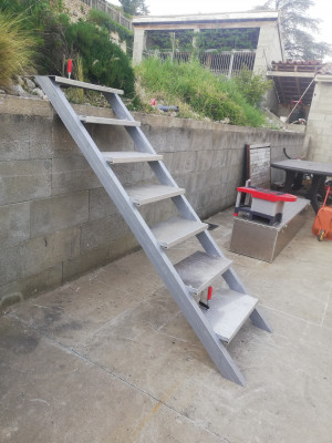

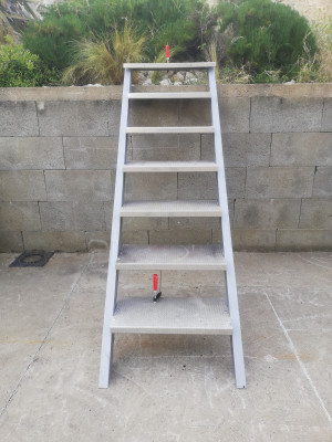

E' attendant le retour du camion on bricole.
Jai finit l'escalier

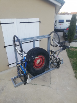

Je suis aussi entrain de regarder pour le porte roue de secours et porte velo.
Ca ressemblerait a ca avec un palan à chaine pour bouger la roue
