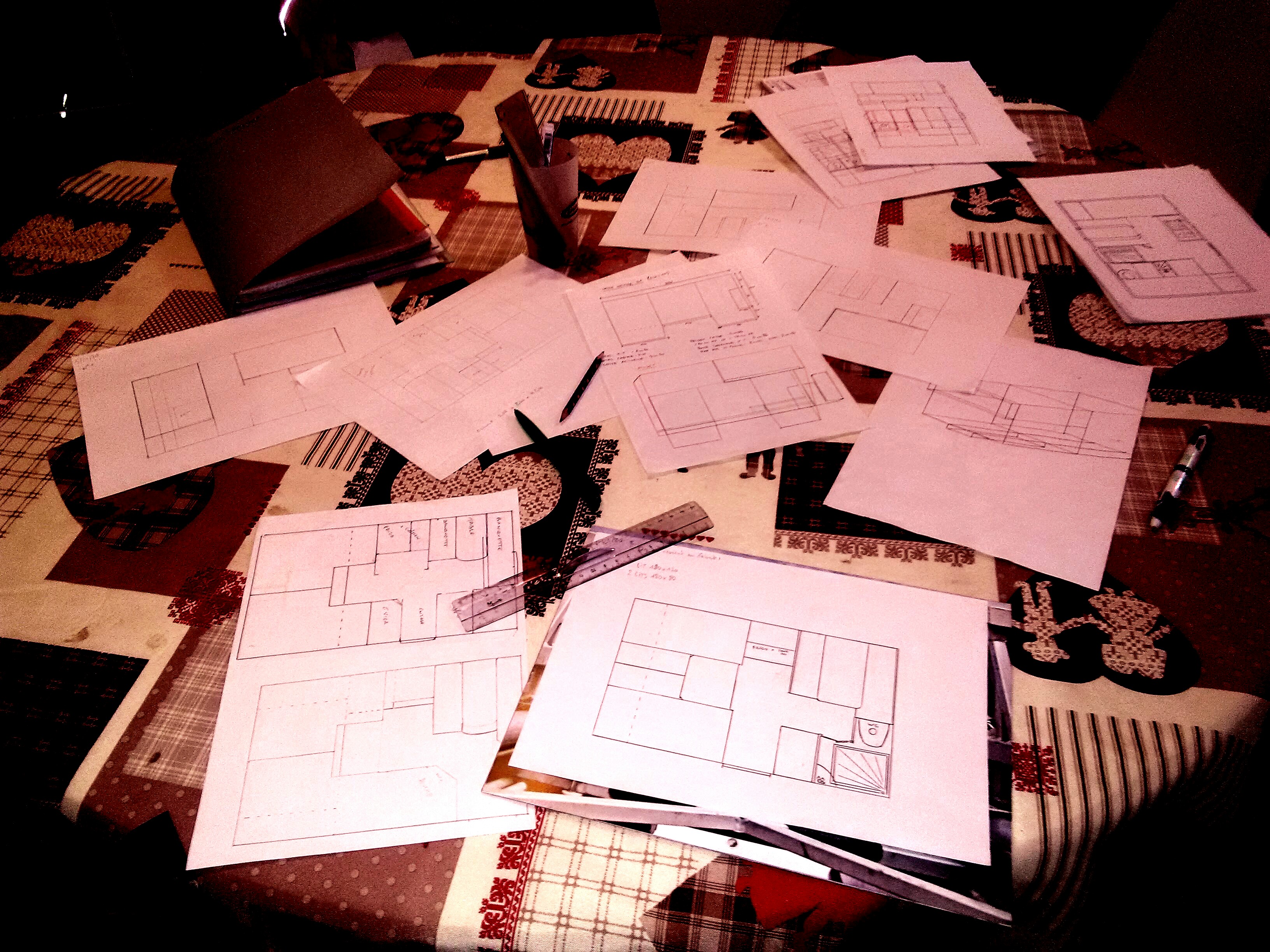

On a bien avancé sur les différents plans de cellule, mais pas facile de faire rentrer 4 couchages (permanents) dans 3m99 de long !
Mais il y a tout de même plusieurs options.
Plusieurs plans de cellule, plusieurs scénarios

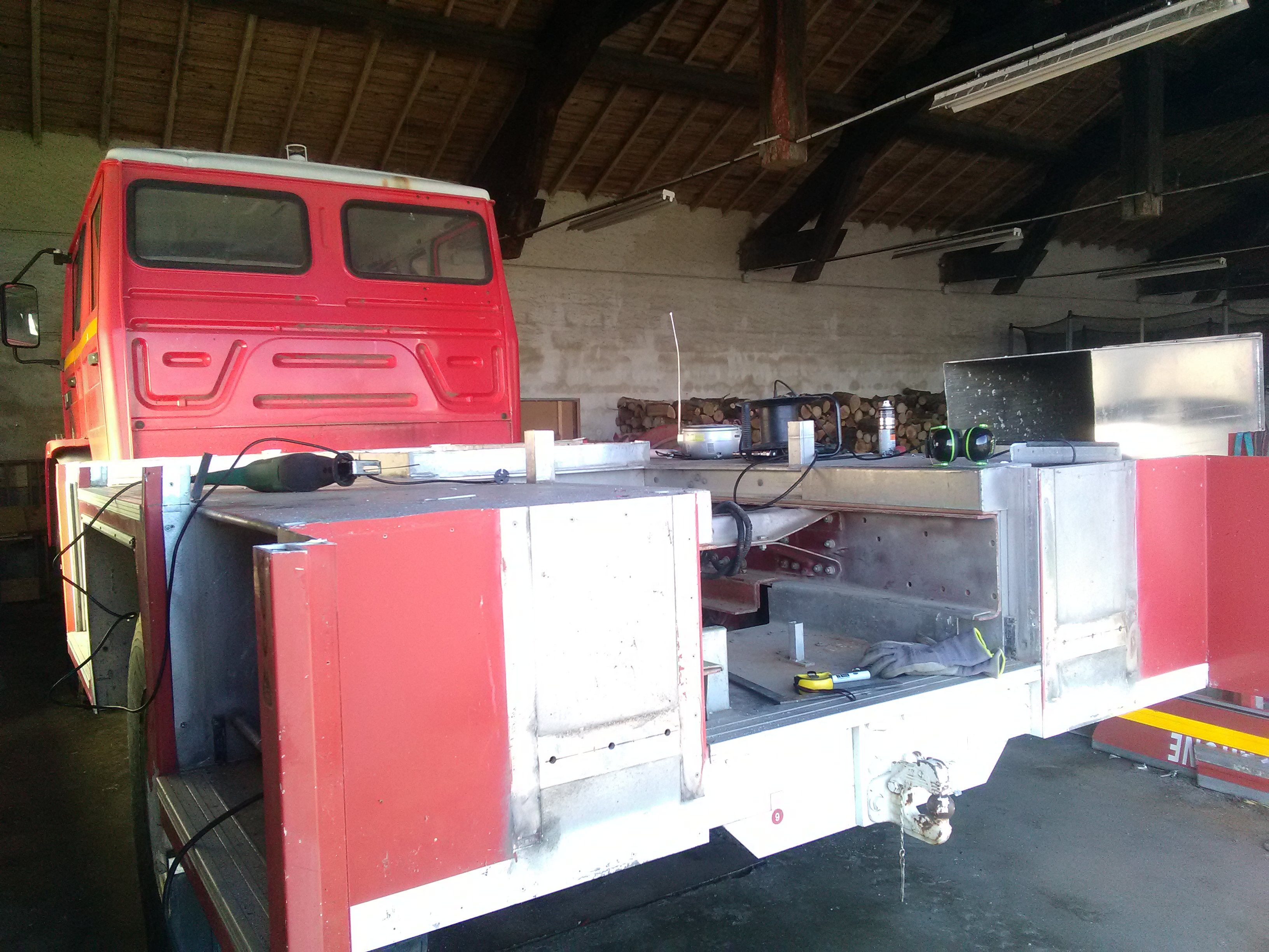

Je pense terminer le démontage du panneau arrière rapidement...
Reste plus grand chose...

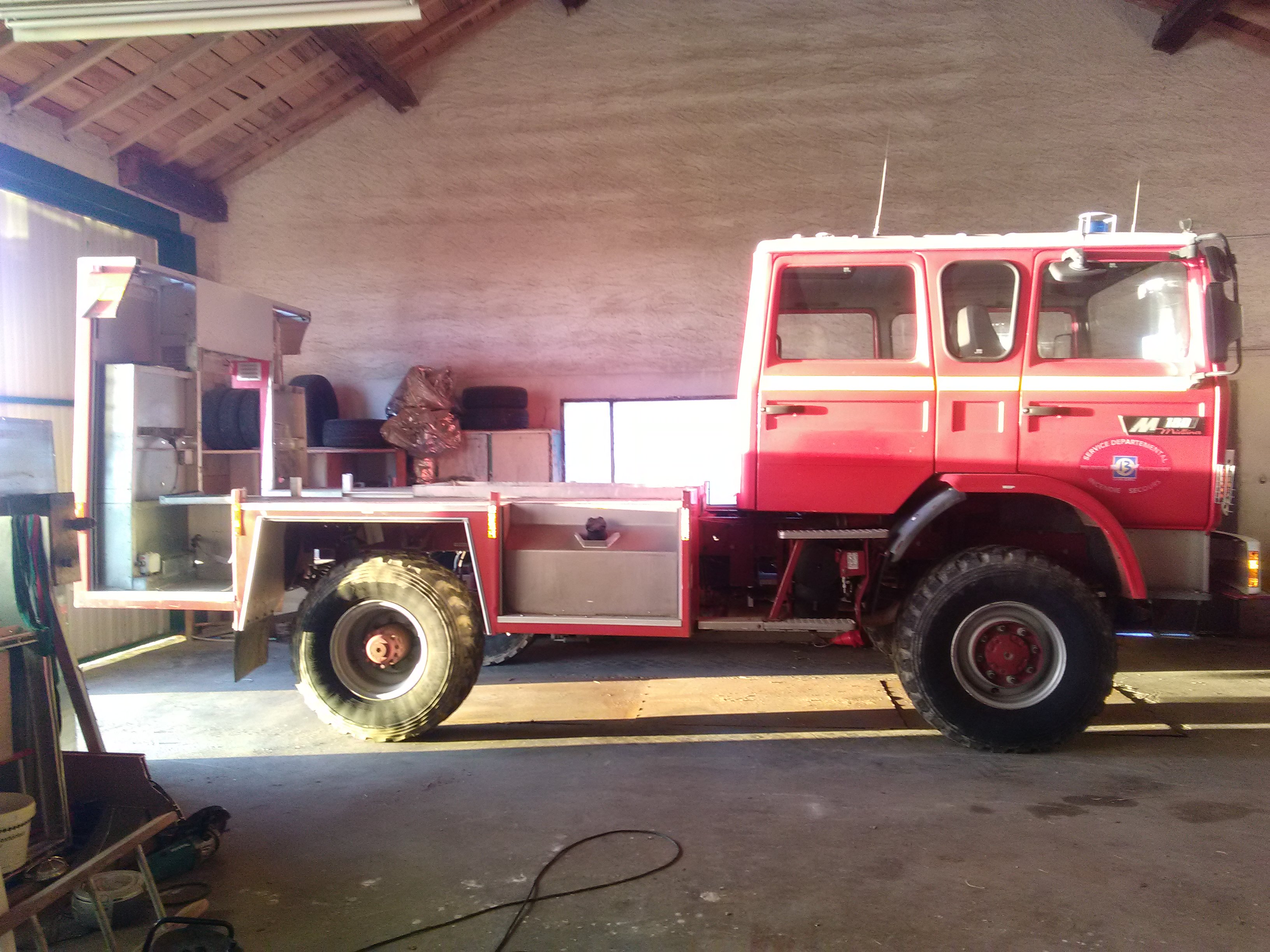

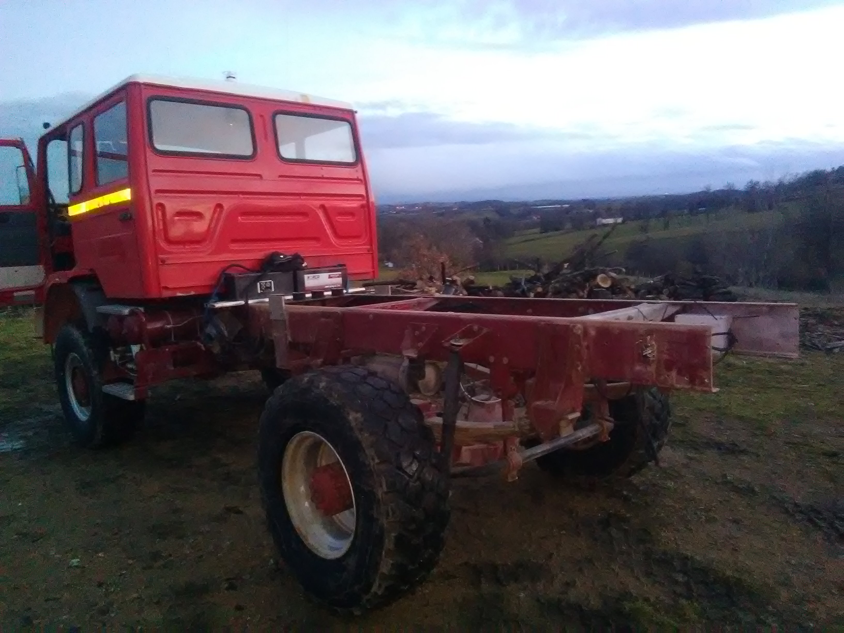

Pour ce qui est du faux-châssis, après "études" plus poussées et mise en condition, il s'avère qu'il est particulièrement efficace...et loin d'être aussi simple de conception que j'avais cru au départ :
- A l'avant, il repose bien sur 4 silenblocs (donc mobile...)installés en ligne (voir croquis du 2/11/19 ).
La totalité des mouvements du faux-châssis (sur les 3 plans) est limitée par un ensemble ingénieux de butées créées par les coffres latéraux, et le panneau arrière du véhicule...
Léger, en alu, et offrant la possibilité de faire des coffres de rangement sur les côtés, c'est une bonne base de départ
Je fais donc le choix de le conserver. Je pense venir monter ma cellule dessus...

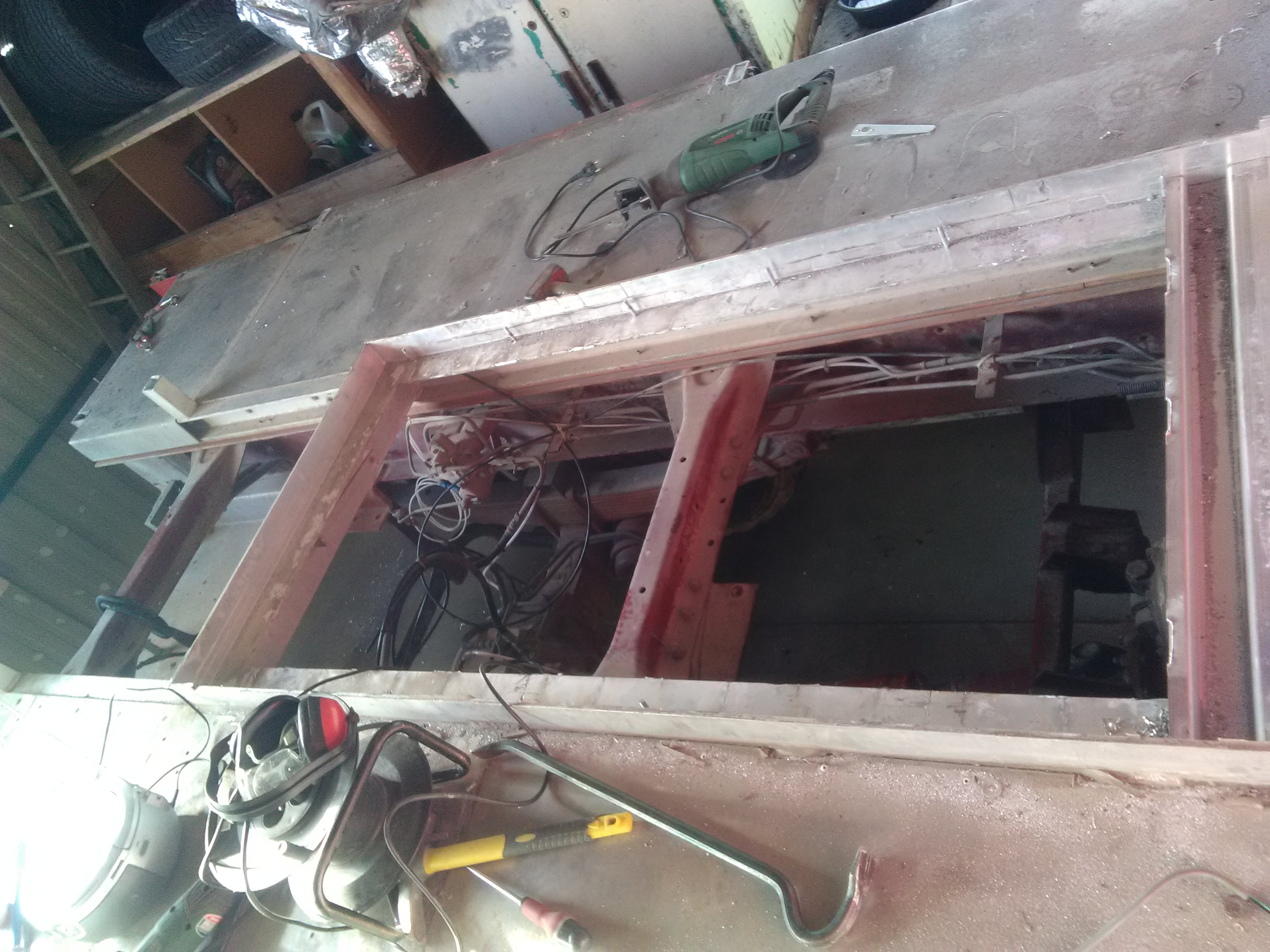

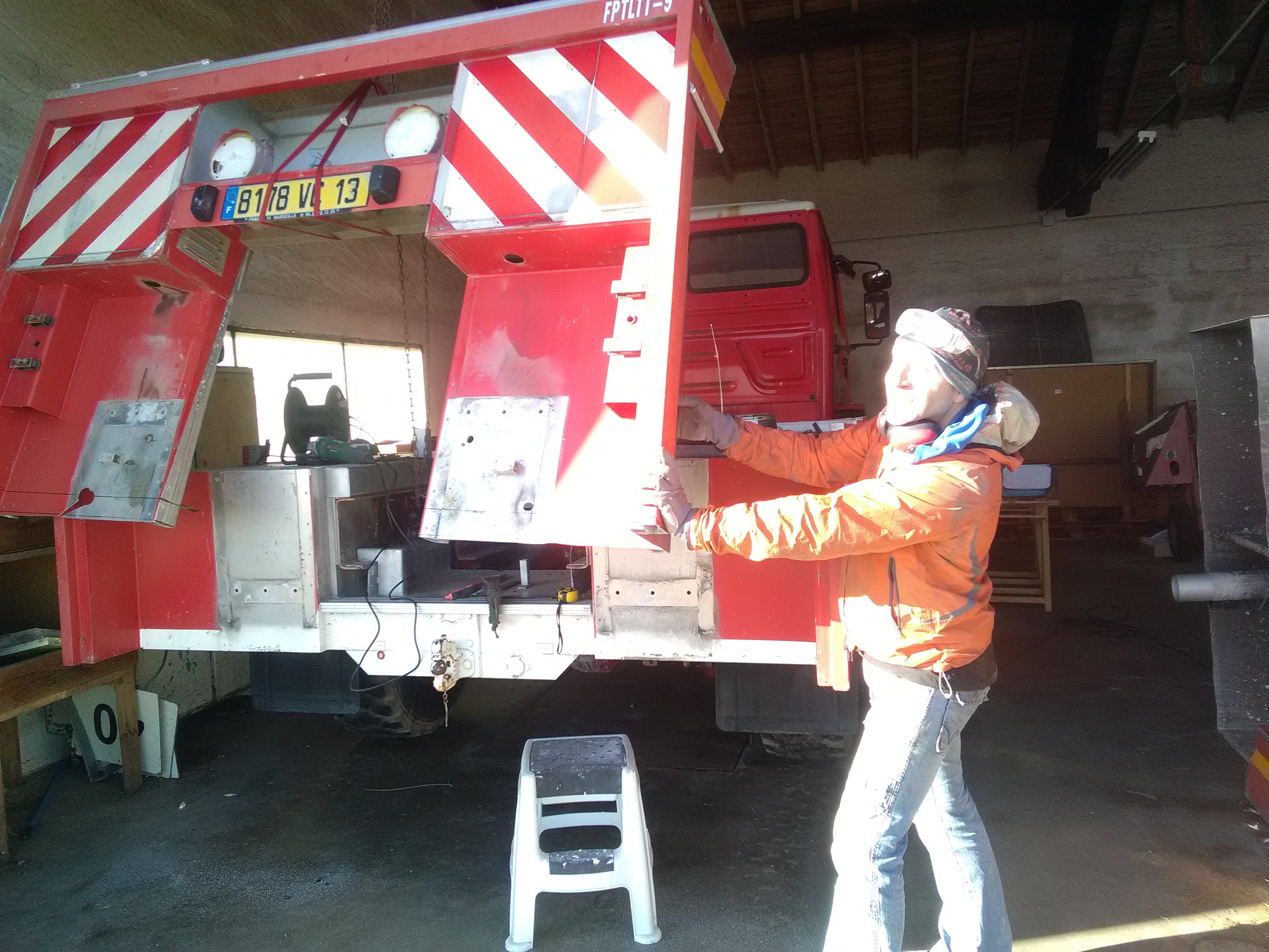

Après avoir réalisé un schéma du réseau électrique en place, qui alimente phares arrières, feux de gabarit, et autres accessoires, j'ai pu entreprendre la dépose du panneau arrière...
Bizarre cette sensation d'amaigrissement :D
Y'a de la place pour les futurs réservoirs d'eaux grises et noires !!!

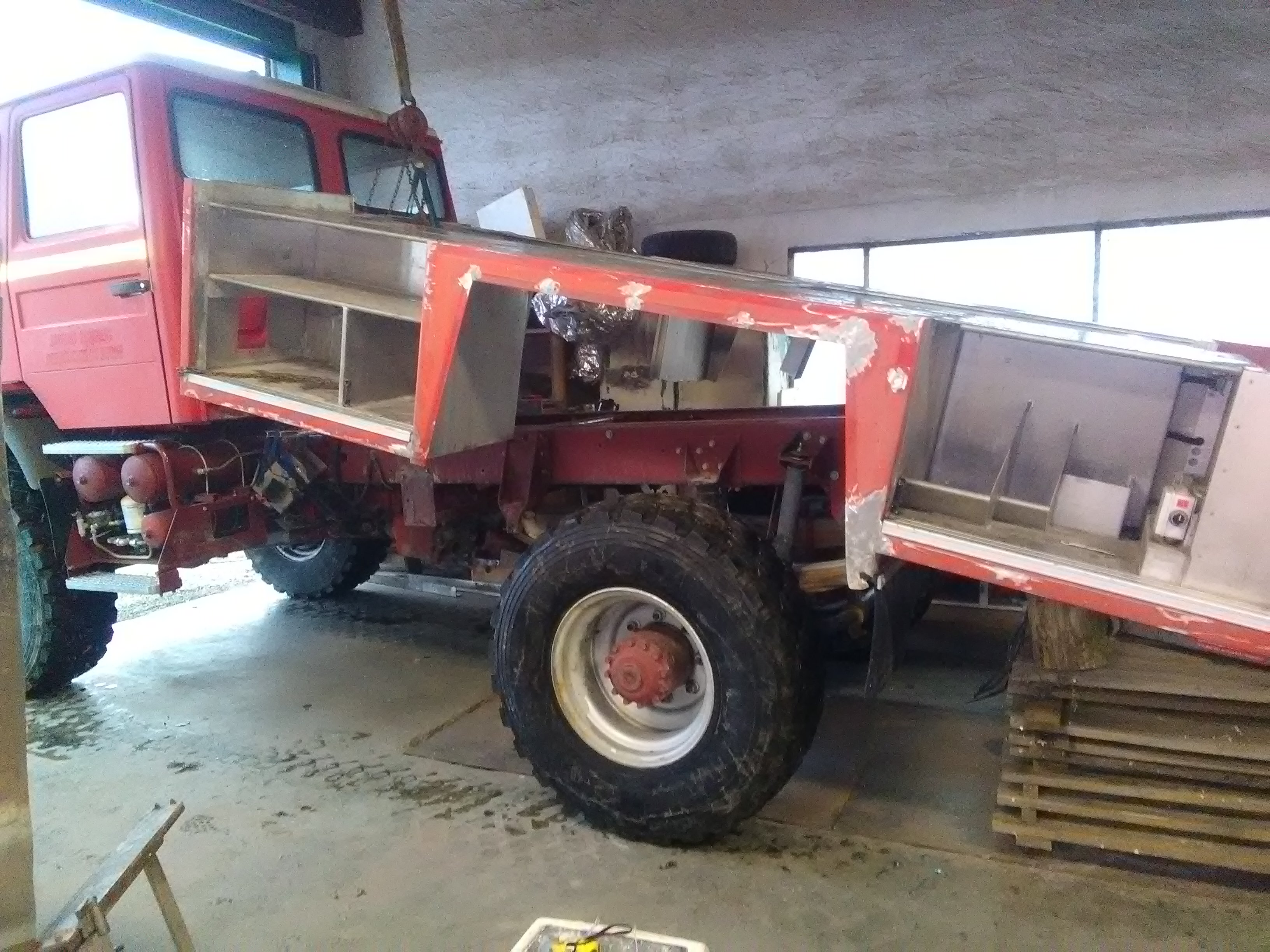

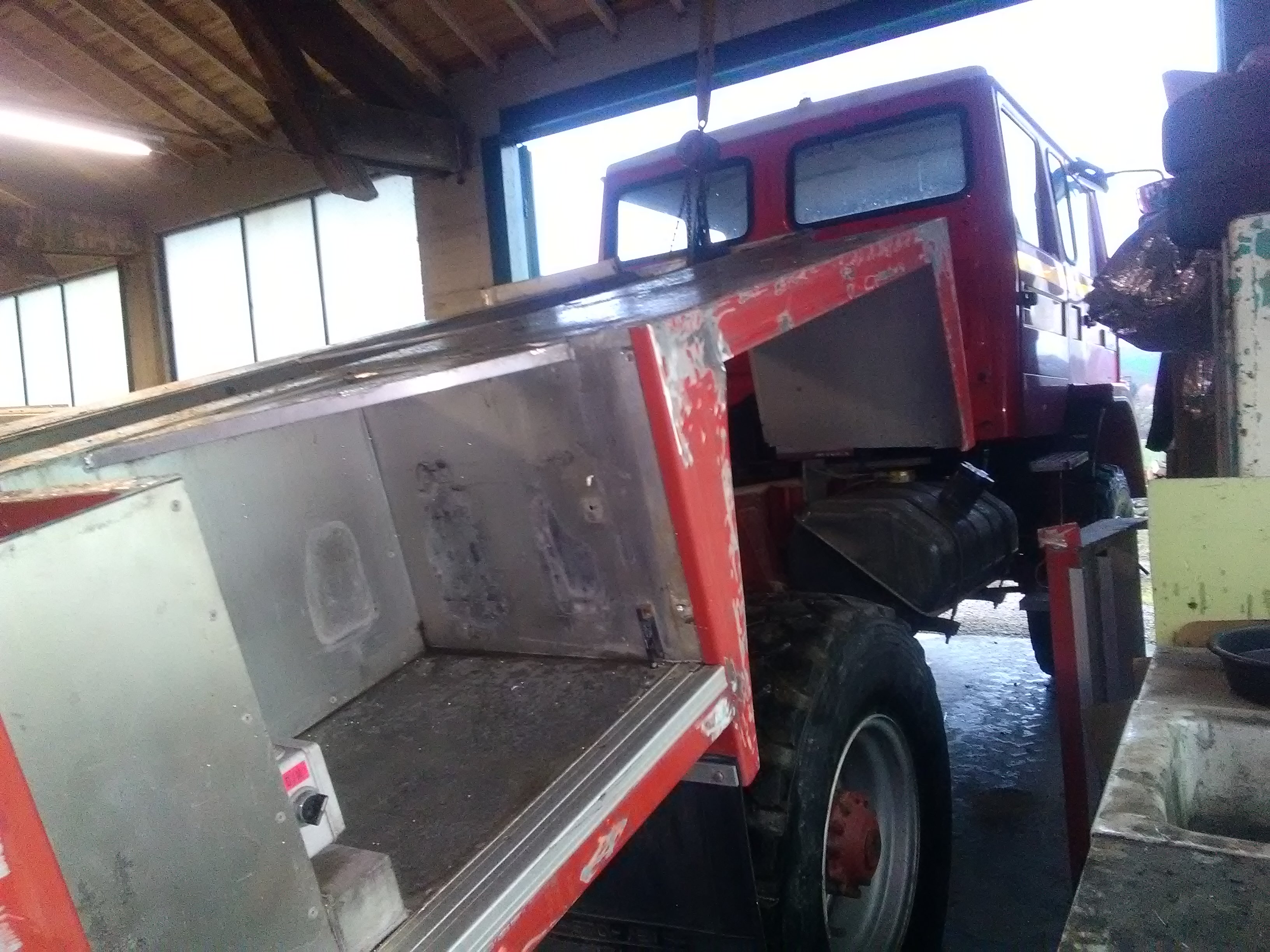

Aujourd'hui, après mûre réflexion, j'ai suivi vos conseils : J'ai décidé de déposer le faux-châssis !
Du coup, comme les coffres latéraux sont fixés dessus, il a fallu lever "la bête" assez haut !!
Des palettes, des cales, un palan, et en avant !
Du coup, l'accès au châssis est vachement plus facile !!! :thumbup: :thumbup: :thumbup:
