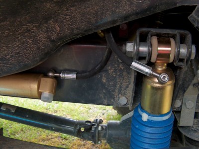

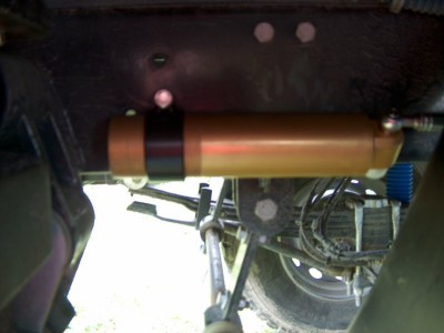

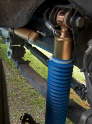

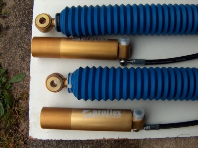

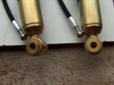

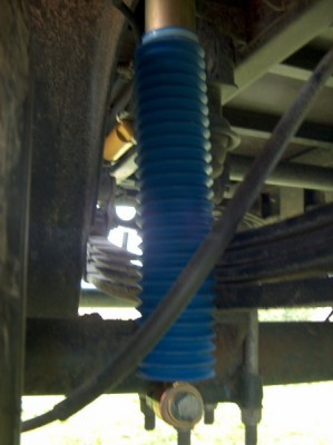

Message par balou »

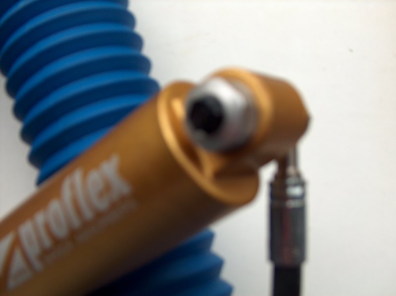

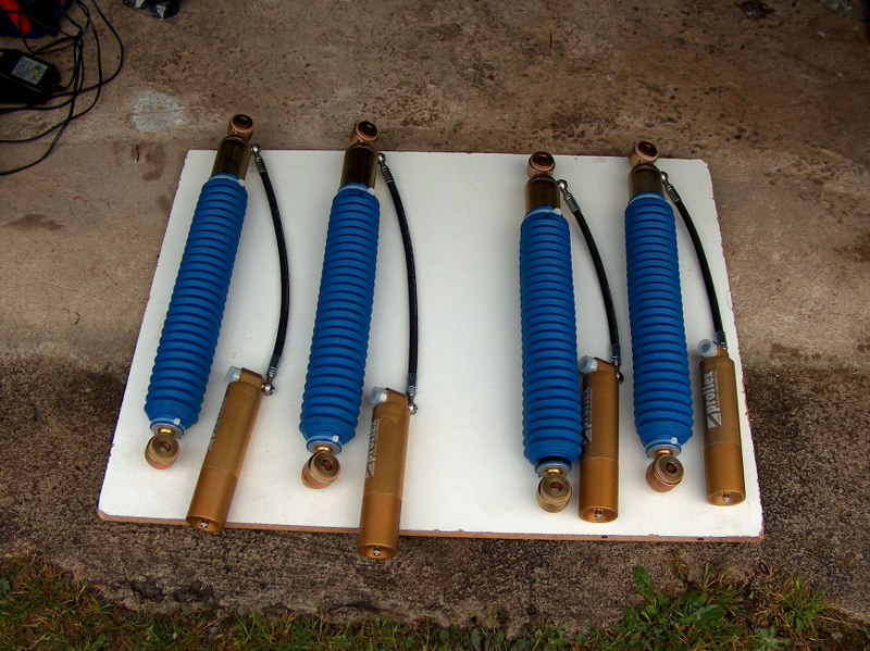

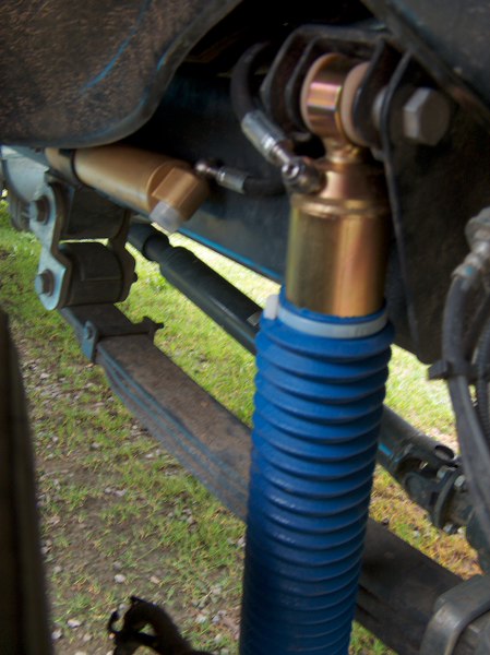

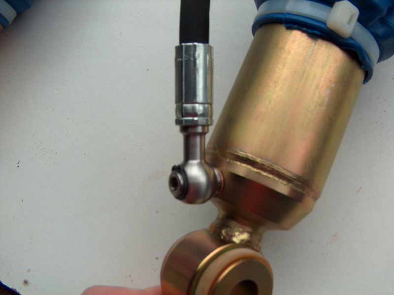

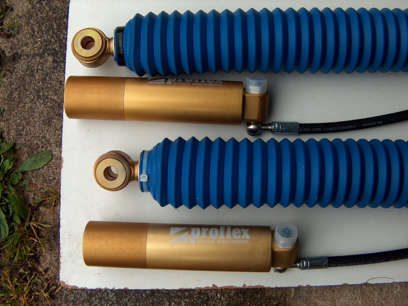

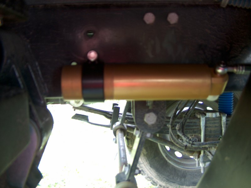

Bonjour à tous
Je viens de recevoir ce matin mes amortisseurs Proflex pour Balou. J'ai fait le montage en 3 heures et je viens juste de faire le premier essai sur route et pistes roulantes.
Le comportement n'a plus rien à voir avec ceux d'origines, le véhicule flotte moins sur route mais reste trés confortable même sur petites routes en mauvaises états.
Sur piste quel plaisir même à grande vitesse, bon ce sont les premiéres impressions.
Les amortisseurs ont 2 régalges: compression basse vitesse ( 22 positions) et compression haute vitesse ( 25 positions) bon si avec tout cela je ne trouve pas mon bonheur !!!
Voici quelques photos à la réception et aprés montage
Vincent et Balou

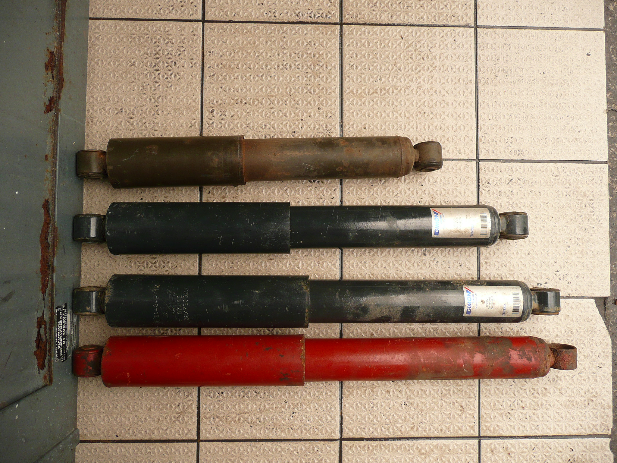

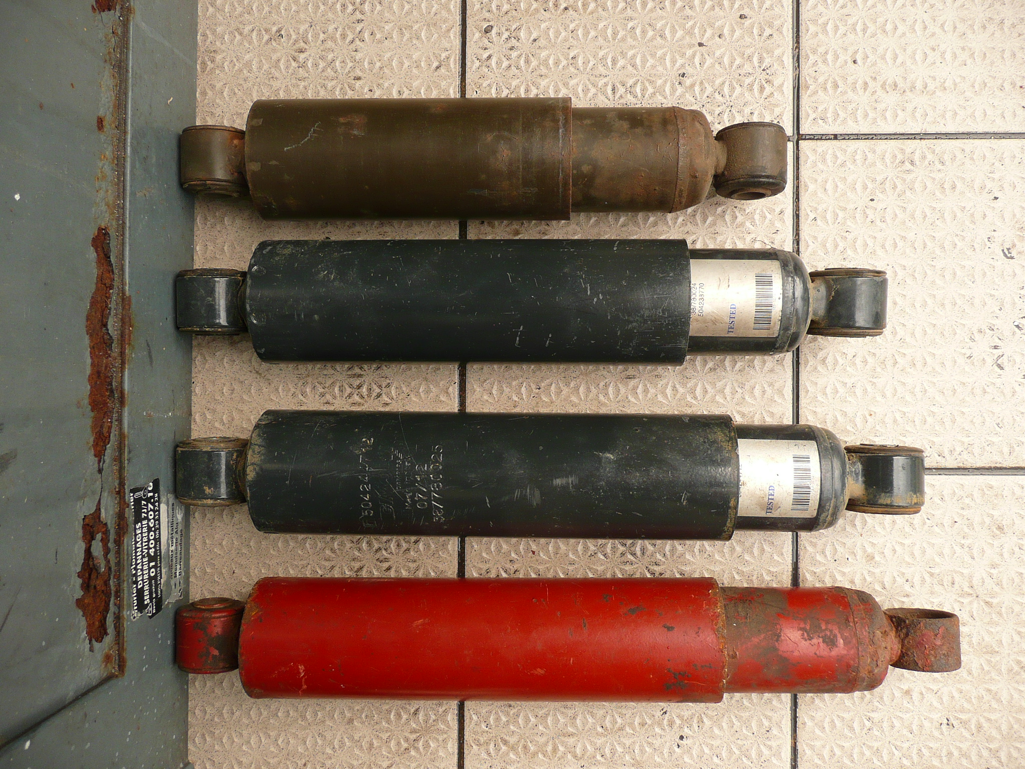

je fais ici un petit comparatif entre les amortisseurs du nouvel iveco (ceux de balou en l'occurence..et ceux du new daily que nous avons par ailleurs...
les tailles de corps et d'oeil sont tout à fait identiques...par contre: sans surprise les amortisseur avant sont beaucoup plus long que sur le miens car c'est un pont rigide...par contre les amortisseurs arrières sont eux un poil plus court... comprimés..comme détendus...
alors..plus court comprimé..ça s'est pas bien grave...mais détendu...le risque est de les faire talonner en décollant sur la piste :lol: maintenant il faut que je regarde quelq sont les croisements de ponts maxi que celà donne...mais celà ne donne pas trop d'info sur le comportement en dynamique...il y a la solution sangle antidébattement aussi :?
enfin bien sur je n'ai aucun outil valable pour comparer les caractéristiques d'amortissement des 2 versions..mais je prend les pari que c'est pas bien grave...avec 26 positions de réglages différentes sur les proflex..incluant également des vitesses de réponse modifiables...j'en déduis que ce ne doit pas être bien désastreux de modifier ça d'un poil...et que ça ne doit pas se sentir beaucoup non plus d'ailleurs.
