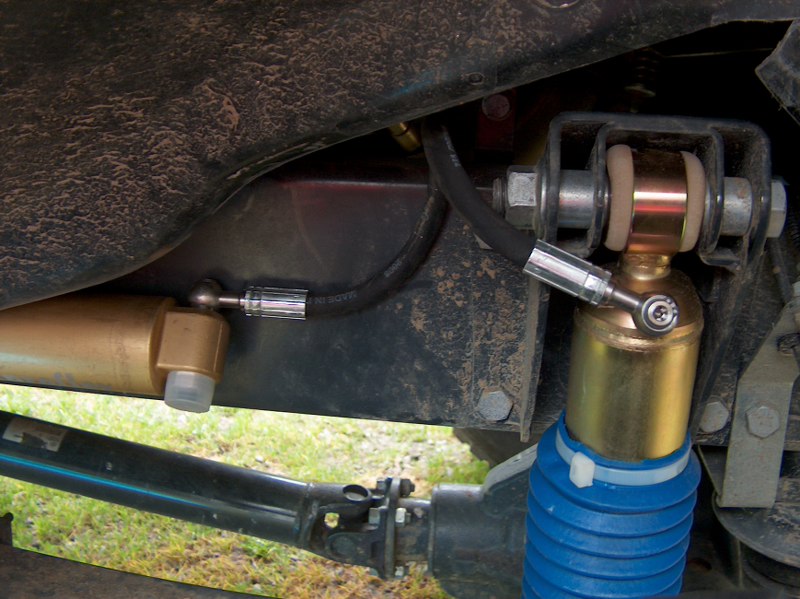

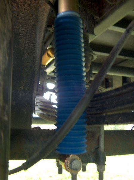

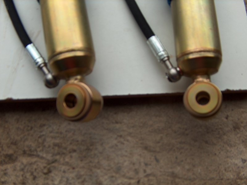

Bonjour à tous
Je viens de recevoir ce matin mes amortisseurs Proflex pour Balou. J'ai fait le montage en 3 heures et je viens juste de faire le premier essai sur route et pistes roulantes.
Le comportement n'a plus rien à voir avec ceux d'origines, le véhicule flotte moins sur route mais reste trés confortable même sur petites routes en mauvaises états.
Sur piste quel plaisir même à grande vitesse, bon ce sont les premiéres impressions.
Les amortisseurs ont 2 régalges: compression basse vitesse ( 22 positions) et compression haute vitesse ( 25 positions) bon si avec tout cela je ne trouve pas mon bonheur !!!
Voici quelques photos à la réception et aprés montage Vincent et Balou
