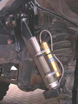

Il y a quelques temps je vous avais évoqué le fait de pouvoir acheter des amortisseurs à gaz similaire à des Proflex a un bon tarif.
Ce sont des amortisseurs a gaz à bonbonnes séparés faits sur mesure pour votre véhicule (selon le poids et le débattement).
Ces amortisseurs ne sont normalement pas vendu aux particuliers.
Le tarif normal est de 440 € ttc l'unité j'ai pu le négocier à 350 € ttc si nous sommes plusieurs à en commander.
Ces amortisseurs sont réparables à l'infini et le coût d'une révision est de 50€ ttc l'unité.
Pour ma part je souhaiterai en mettre 4 en commande pour le Midliner.
Il faudrai que nous soyons au moins 3/4 a équiper nos véhicules pour bénéficier de ce tarif.

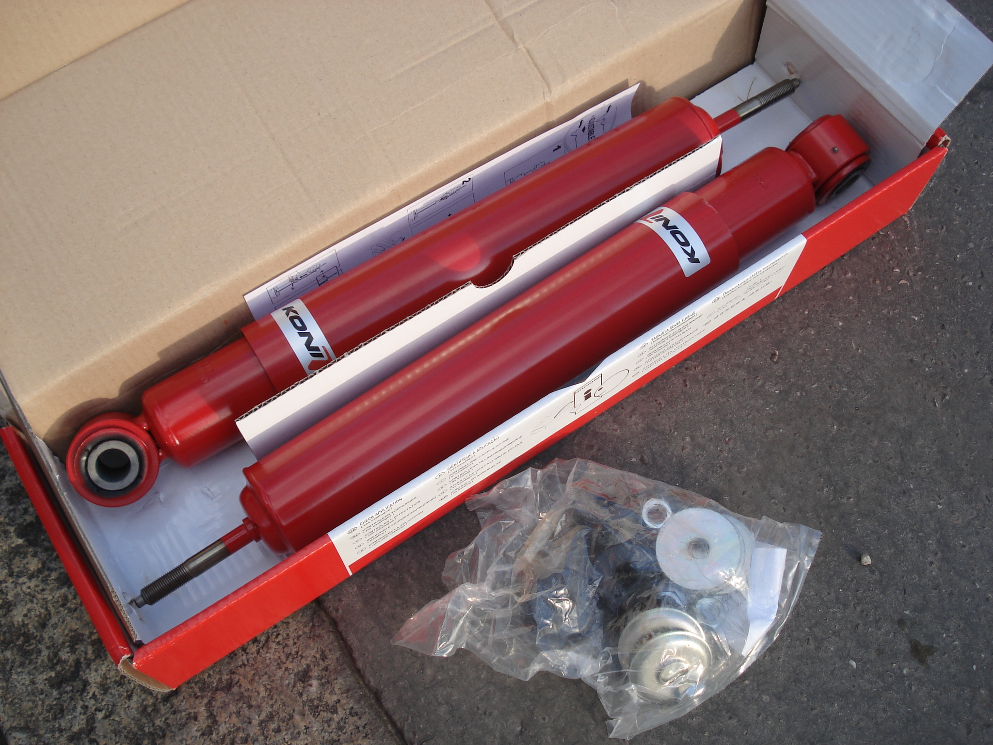

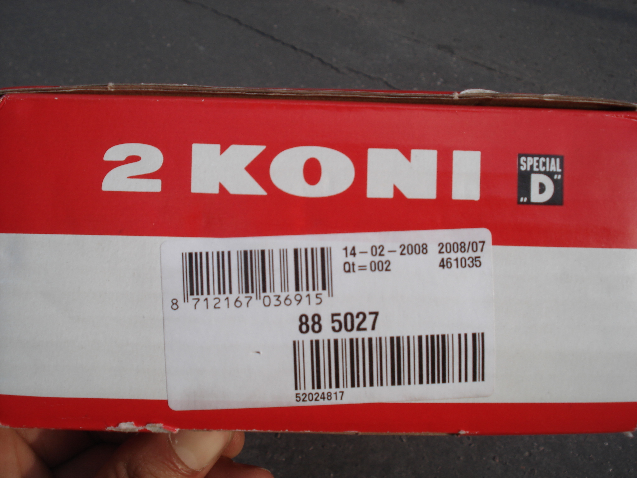

Salut Bastien2,
Nous sommes quelques uns à avoir monté les KONI sur des B, on les a eu à 122€ TTC via Truck Engineering. Les KONI sont assez réputés d'après ce que j'ai pu entendre; les amortisseurs à gaz sont-ils si "meilleurs" pour avoir une différence de prix de cet ordre?
Je me dis que tu as peut être eu l'occasion de tester les deux pour ton magasine.
Par contre j'avoue que l'argument de la "réparabilité" à l'infini est séduisant

serge17800 a écrit :Bonsoir Pascal,
Je suis en contact depuis quelques jours avec un fabricant d'amortisseurs, sis en Alsace.
C'est un ancien de chez "Proflex" si tu connais ces amortos!
Il me propose pour mon engin de fabriquer des amortisseurs adaptés à l'usage que j'envisage: voyage en Afrique.
Je lui ai communiqué les caractéristiques des amortisseur de marque "IVECO".
A partir de ces infos, il me propose pour l'AV: des amortos à bombonne séparée (type Proflex) et avec un ressort intégré. Une légère modif d'une entretoise +6mm sera nécessaire pour que cet amorto ne touche pas au châssis.
Prix (ça reste encore à affiner): 480€ pièce.
On peut ne pas prendre le ressort sup.
Pour l'AR un amortisseur à bombonne séparée au prix de 360€.
Il connaît un gars dans son coin qui possède un IVECO 4x4. Il doit le contacter pour qu'iI se rende compte par lui-même du travail à réaliser.
J'attends des photos de ce que pourrait-être ces amortos avant de déposer un post à ce sujet sur le forum.
Il pourrait réaliser la même étude pour d'autres engins.
Certes c'est pas donné mais c'est du TOP!
Qu'en ^penses-tu?
Très cordialement.
Serge

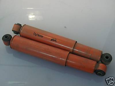

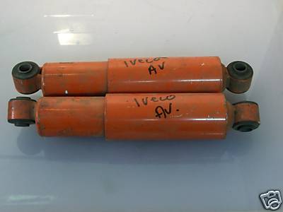

bon si on en croit les cotes données ici pour des amortisseurs arrières d'iveco 4x2...la course est bien plus faible sans trop de surprises (comparer avec les cotes relevées par Serge) là: download/file.php?id=2532&mode=view
vend 2 amortisseurs iveco arrière neufs
pour plus de détails voir photo n°2
dimensions suspension enfoncé à fond : axe-axe 275mm
ouverte à fond : axe-axe 410mm
largeur silenbloc : 38mm.
diamètre du trou : 16mm
http://cgi.ebay.fr/SUSPENSION-ARRIERE-P ... 240%3A1318
http://cgi.ebay.fr/Iveco-DALLY-30-32-35 ... otohosting
http://pièces-auto.shop.ebay.fr/items/A ... m14&_pgn=2

Je vais me renseigner un peu plus sur ce gars en question...
La photo que j'ai mis pour illustrer le sujet est une photo "non contractuelle" que j'ai pioché d'un amorto à gaz dans mes archives...
Pour ma part si je ne pouvais pas investir dans des amortos à gaz, je monterai des koni heavy track sans hésiter qui sont le top des amortos de grande série (testé et vérifié lors des dizaines d'essais réalisés pour les magasines! Mais il sont calibré std et non sur mesure comme les amortos à gaz.
Les amortos à gaz sont top à tous les points de vu, vous les avez sité plus haut.
Pour ce qui est de l'entretien, sur mon buggy qui est équipé de 6 ohlins je fais une révision tous les 2 à 3 ans selon que j'ai beaucoup couru ou pas (200€ ht pièce la révision chez Ohlins!).
En utilisation Raid je pense à un entretien tout les 4/5 ans pour les joints ce qui revient finalement à la duré de vie d'un amorto classique mais avec en bonus un agrément sans équvalent...
En PL je pense que c'est encore plus important d'avoir de bons amortos ( poids suspendu élevé, centre de gravité assez haut, contraintes générals etc...) avoir du balant en devers avec un PL ça peu devenir vite assez chaud....
Sans compter que je n'ai aucune confiance en la qualité des amortos d'origines au bout d'une centaine de kilomètres de pistes...
Dans tous les cas je pense que je vais investir avant de partir au Maroc en Avril!

Bon faut simplement trouver un juste milieu pour les amortisseurs et pas systématiquement partir dans l'extrême !!, faut savoir ménager sa monture surtout pour du raid !!! Koni, Bilstein, OEM, ben c'est déjà du très bon
Maintenant pour Bastien, des amorto gaz c'est un plus, histoire de s'adapter à la configuration du terrain pour les épreuves trial
Pour ma part, je préfère commander 6 amortisseurs de type Bilstein pour en avoir deux de rechange au cas ou !!! en plus cela revient encore moins chére que des amortisseurs à gaz à bonbonne séparée !!!! Ben mon opinion quoi !!!
Re: AMORTISSEURS A GAZ / COMMANDE GROUPE
Je ne fais pas de trial avec le Midliner...je veux juste faire du Raid et je m'inquiète du comportement des amortos d'origine qui sont pourtant quasi neuf, le camion à 15 000 kms!
Je ne veux pas prendrfe le risque de me retrouver avec des pompes à vélo au bout de 50 bornes de piste parce qu'il auront chauffé un peu trop
Maintenant, il y a de grande chance que des koni suffisent à l'usage mais j'aime le beau matériel et je me laisserai bien tenter par des amortos à gaz... et puis qui dit que je ne ferai pas un jour une Transafricaine avec mon bahut...
Des koni, c'est déjà 800 € dans le commerce...
Je me tate...
