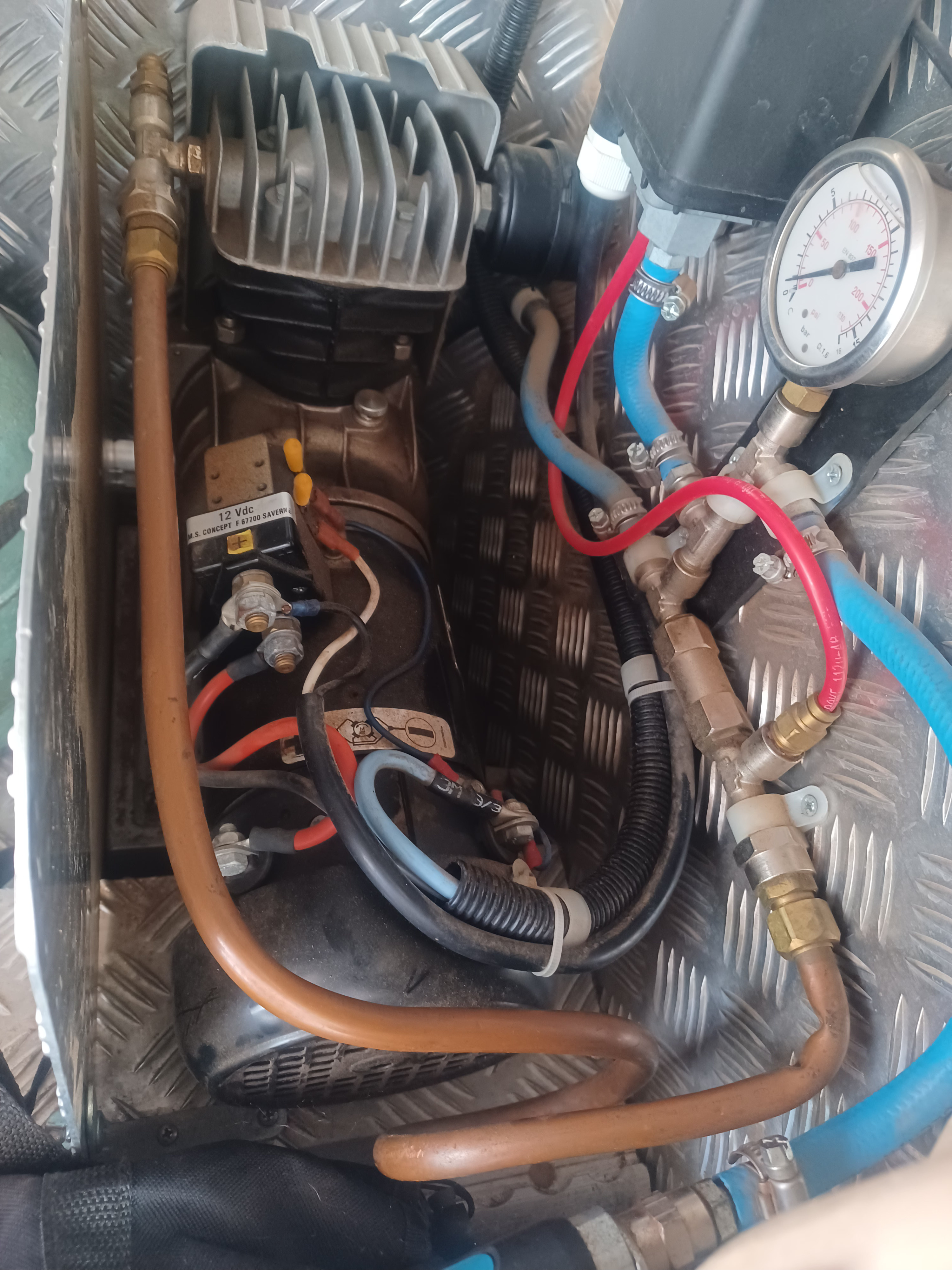

Re: Compresseur embarqué
Bonjour Pat25
Merci pour la photo
Ton modèle semble plus ancien que le mien
Par contre le tuyau cuivre a une forme curieuse
J’attends une réponse d’EMS
Merci pour la photo

Pat 25
- Comme un poisson...
- Posts: 1479
- Joined: 30 Mar 2010 11:02
Il est de 2012zebulon54 wrote: 30 Jun 2023 17:26 Bonjour Pat25
Merci pour la photo
Ivéco 3CCartier 55 17

Bonjourzebulon54 wrote: 30 Jun 2023 17:26 Bonjour Pat25
Merci pour la photo
Le fabricant du compresseur, EMS, n’est pas en cause, car c’est l’aménageur qui a posé le compresseur qui a modifié la position de l’electrovanne de décharge et par conséquence le tuyau qui n’avait plus la bonne longueur.
J’ai eu des réponses rapides de la part d’EMS qui m’a de plus fourni gratuitement le tuyau adapté (PTFE)
