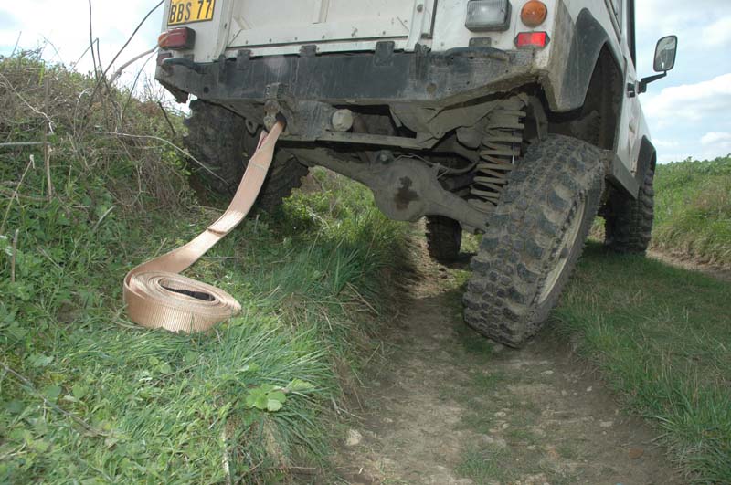

Bruno Jordan a écrit:Un des avantages de la corde cinétique et d'emmagasiner l'énergie et donc de pouvoir se faire "tirer" par un plus petit que soi........ Bruno
et si le gros ne bouge pas :twisted: , au bout de l'élasticité de la corde c'est le petit qui reparti en arrière ...... vient se coller sur la pare-brise du gros. :lol:
En lisant ta remarque je vois que je me suis mal exprimé.
La corde cinétique permet au véhicule tracteur de prendre beaucoup de vitesse( et donc d'emmagasiner de l'énergie) en amortissant le choc au moment où la corde se tend.( contrairement à une sangle ou un câble)
On ne devrait pas dire corde cinétique mais corde amortissante.
C'est pour cela qu'un véhicule léger peut sortir un lourd.
La corde n'est absolument pas élastique. Si le véhicule tracteur n'a pas assez emmagasiné d'énergie pour débloquer l'autre, il s'arrête mais en aucun cas il revient en arrière.
Est-ce plus clair ?

Bruno Jordan a écrit :Un des avantages de la corde cinétique et d'emmagasiner l'énergie et donc de pouvoir se faire "tiré" par un plus petit que soi........ Bruno
Chassac a écrit :
Bruno Jordan a écrit :Un des avantages de la corde cinétique et d'emmagasiner l'énergie et donc de pouvoir se faire "tirer" par un plus petit que soi........ Bruno
mort de rire...déformation professionnelle Denis :lol: même quand il fait une citation il peut pas laisser les fautes d'orthographes :lol:
je rigole mais des fois je corrige les miennes à postériori...sauf que quand quelqun (d'autre que toi :wink: ) me cite..je suis obligé de rééditer aussi son message :lol:
euh sinon vos histoires de sangle m'intriguent de nouveau:
Est-ce plus clair ?
premier point: je pensais que le principe de la sangle était basé sur l'allongement de celle ci...et il est d'ailleurs souvent rappelé le danger que celà représente dans la mesure ou si les points d'ancrages ne résistent pas ça peut faire très mal...contrairement à un câble qui lui n'emmagazine pas grand chose...
deuxieme point: si celle ci est constituée de kevlar alors c'est que tout est dans le tressage qui doit être savant..car un câble kevlar est aussi rigide qu'un câble acier...j'ai une corde statique en kevlar et toute chute (en grimpant ) avec une telle corde serait fatale malgres sa résistance de 9 tonnes...
troisième point: si la sangle en question s'allonge bien sous l'effort...elle aura un peu envie de reprendre sa longueur initiale quand même.. non
elle est pas à usage unique :roll: et là il y a quand même des chances pour que l'energie (cinétique) d'ou le nom je suppose...emmagasinée soit restituée aux protagonistes non? d'ou la reflexion de Daniel.. :roll:
bon on fera aussi un atelier tirage de sangle au rassemblement peut être...comme ça au moins on se couchera moins con...enfin..sauf pour ceux pour lesquels ça aura pété...d'après la théorie du premier point :mrgreen:
enfin pour finir..si ça absorbe bien le choc..il y a quand même des chances pour que celui ci soit un peu proportionnel au dimensionnement de la dite sangle...je veux dire par là que je foncerai pas comme un dératé juste parcequ'on m'a accroché une telle sangle aux fesses...sans savoir si celle ci sert à remorquer un pétrolier...ou une voiture...il doit y avoir une différence d'effet quand même non? :roll:
bon enfin..si personne ne peut éclairer ma lanterne...j'attendrai le rassemblement..ou j'en achèterai une pour faire des test.

Effectivement, ma sangle de 30 tonnes ne s'allongera quasiment pas si on tracte moins de 5 tonnes...bien que sur un effort violent les forces exercés peuvent être énormes!
Un Iveco de 3 tonne lancé à 30 km/h ça doit faire pas mal.
Tu as raison Pascal c'est le tressage des fibres qui permet cet allongement!
J'avais écris un article sur les sangles et autres cordes Kinétiques mais je ne le retrouve plus!

Voilà ce que j'ai dans mes fouillis...
La cinétique ronde a servi de très nombreuses fois, jamais pour plus de 4T tankées.(c'est une 10T)
Un Iveco à 30km/h pour sortir un camion planté: je pense que le point d'attache de l'Iveco s'arrachera... Parallèlement la manille accrochée à la cinétique reviendra pulvériser l'avant du camion!!!
Rappel: ne jamais jamais jamais relier une cinétique à une sangle normale dans un cas sévère, la normale cassera. Pas de coup de fouet bien sûr mais toujours l'histoire des manilles qui deviennent de vrais dangers.

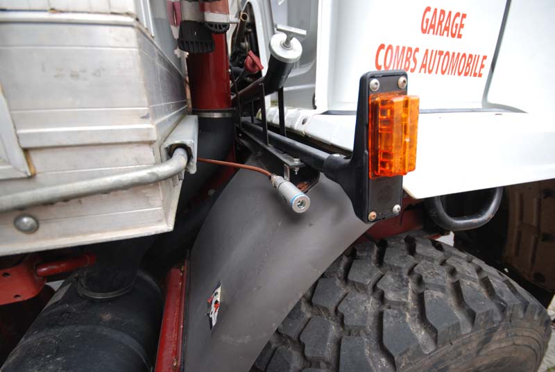

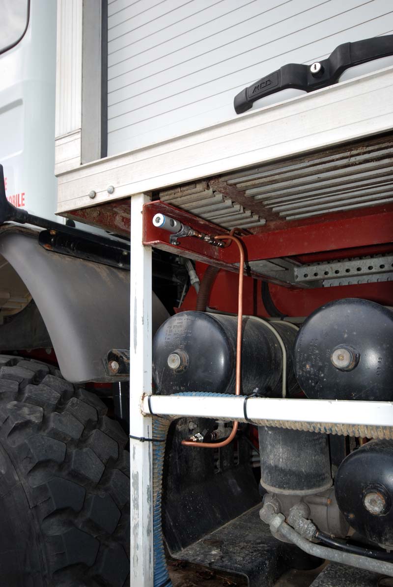

Voilà la dernière modif en date, la pose de connecteurs rapides sur les bonbonnes d'air du camion...8 bars dispo en permanence de chaque côté du camion! :D

Et bien, avec tous ces feignants de vl qui ne veulent jamais sortir leurs petits compresseurs de tarlouzes, tu vas servir de poumons à toute la troupe :lol: :lol: :lol:

Oui, l'utilisation de la corde "cinétique" est bluffant, car celui qui "tire" ne sent pas quand la traction commence tellement l'amortit est "doux" et celui qui se fait "tirer" ne sent pas le moment où ça part.
Mais c'est d'une efficacité redoutable.
D'ailleurs l'armée utilise ce système pour sortir les chars embourbés !!!!

marcodef a écrit :Et bien, avec tous ces feignants de vl qui ne veulent jamais sortir leurs petits compresseurs de tarlouzes, tu vas servir de poumons à toute la troupe :lol: :lol: :lol:
Oui, j'en ai bien peur :D mais je suis un bon samaritain doublé d'une âme de saint Bernard...

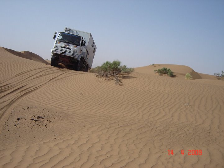

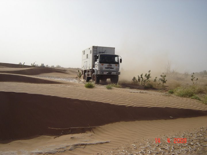

Je suis rentré hier soir après un périple de 7000 kms, le Midliner a donné entière satisfaction. On lui a pourtant demandé beaucoup...Autoroute,pistes cassantes, pistes de montagne, bivouac à 3000 mètres, passages extrêmes, passages de dunes etc...il a été parfait partout :D
Plus de détails dans quelques jours!

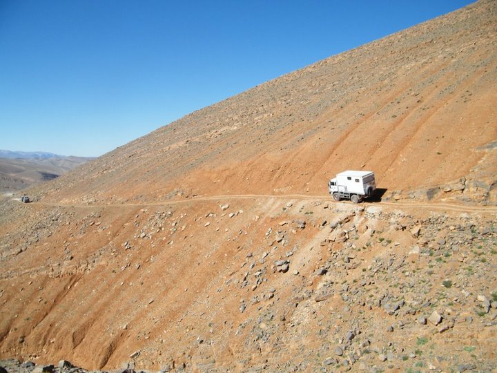

Voilà une petite video de notre passage à 3000 mètres...cela a failli très mal se terminer, grosses frayeurs et des passages mégas chauds!!!
Par moment entre le vide et le pneu il y avait l'équivalent d'un pouce... :oops:

Oui, l'éternel pb de gabarit...mais finalement c'est passé comme même... :mrgreen: mais nous avons risqué nos vies :oops: et finalement en vacances on a pas besoin de se genre de sensation ("trop") forte!
Par contre le Midliner s'est révélé un engin extra, équilibré, puissant et agile, il n'a jamais donné signe de faiblesse! Il a dépassé mes attentes... :D :D :D
Il n'a rien a envier à ses homologues Allemands ou autre!

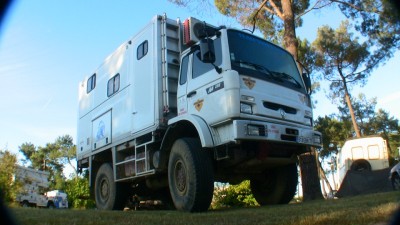

Bonjour Bastien2 et à Tous
Yesssssssssssss….Chouettes s’images, il me tarde d’emmener le miens en balade. :mrgreen:
Merci pour ce petit voyage. :wink:
Bastien, quelle est la vitesse de croisière et à ~ combien de tours min :?: , et pour se qui ai de la consommation du M210, avez- vous une idée. Merci.
J’ai l’intention de monter un contrôle de vitesse (Waeco MS300) sur mon M180, avez-vous un système dans le genre sur le votre, le croyiez- vous utile. :?:

Alors, je vais tenté de répondre dans l'ordre :D
La vitesse de croisière avec les pneus TT d'origine en 13.00/20 est de 90 km/h, 110 km/h avec des 14.00/20 mais ce n'est pas homologué et surtout ça touche dans les passages de roues en croisement de ponts...
Conso environ 23/25 litres/100km.
Super l'idée du controleur de vitesse car après 3000km d'autoroute j'avais des crampes au mollet!
Non hélas, le wbasto n'a pas fonctionné à 3000 mètres (pb d'oxygène peut être?)...dommage ...l'eau des réservoir à gelé durant la nuit -5°c et vent à plus de 100Km/hr avec le sifflement comme dans les films :?

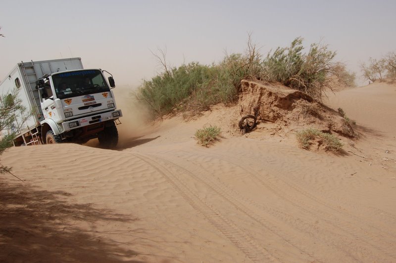

Dans le sable, le camion est passé super, il lui manquait juste quelques CV pour les très grosses dunes mais les 4x4 peu puissant ne passaient pas plus... :mrgreen:
