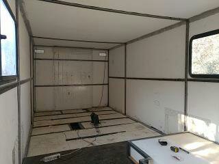

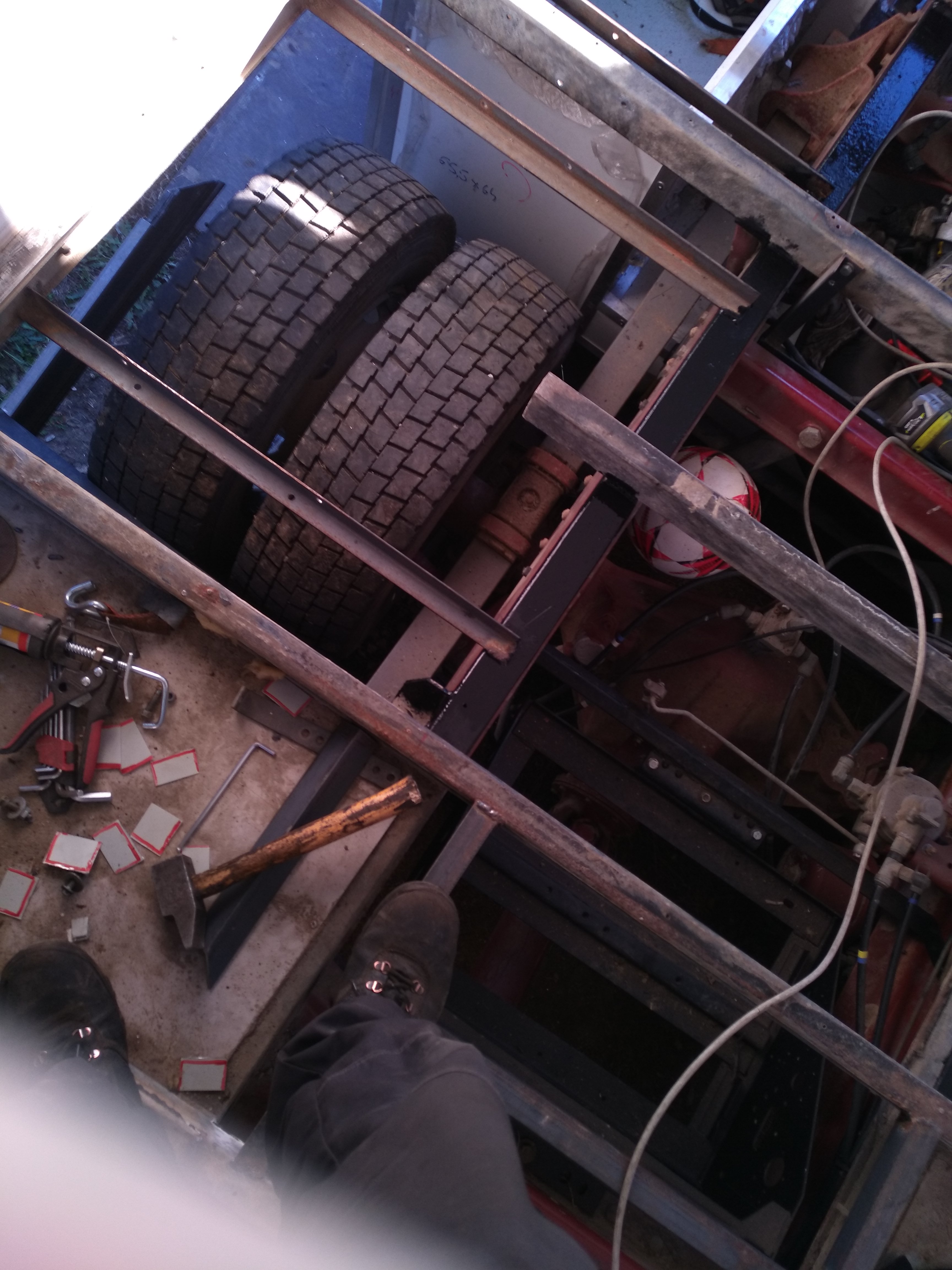

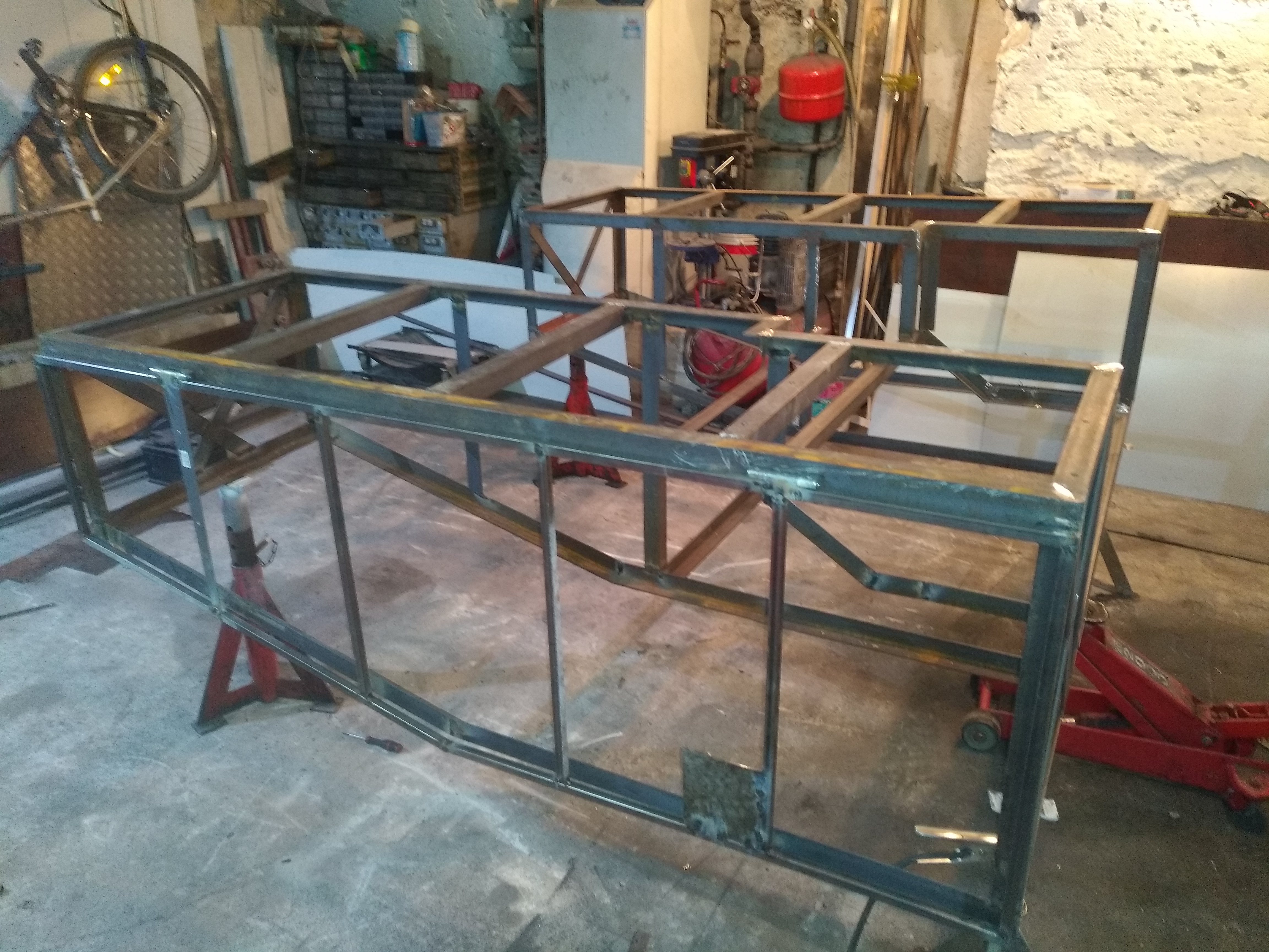

j ai retiré les coffres , gardes boue , bac à batteries afin de fabriquer des coffres plus volumineux ainsi que les réserves d'eau , dans l'ideal j'aimerai utiliser l'espace entre les longerons afin de faire des coffres accessibles de l'interrieur , pour l'instant je ne termine pas les soudures du cadre qui reçoit les sièges tant que je n'ai pas eu l'aval du drealman à qui j'ai envoyé les photos ...

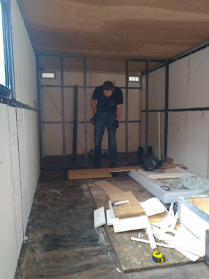

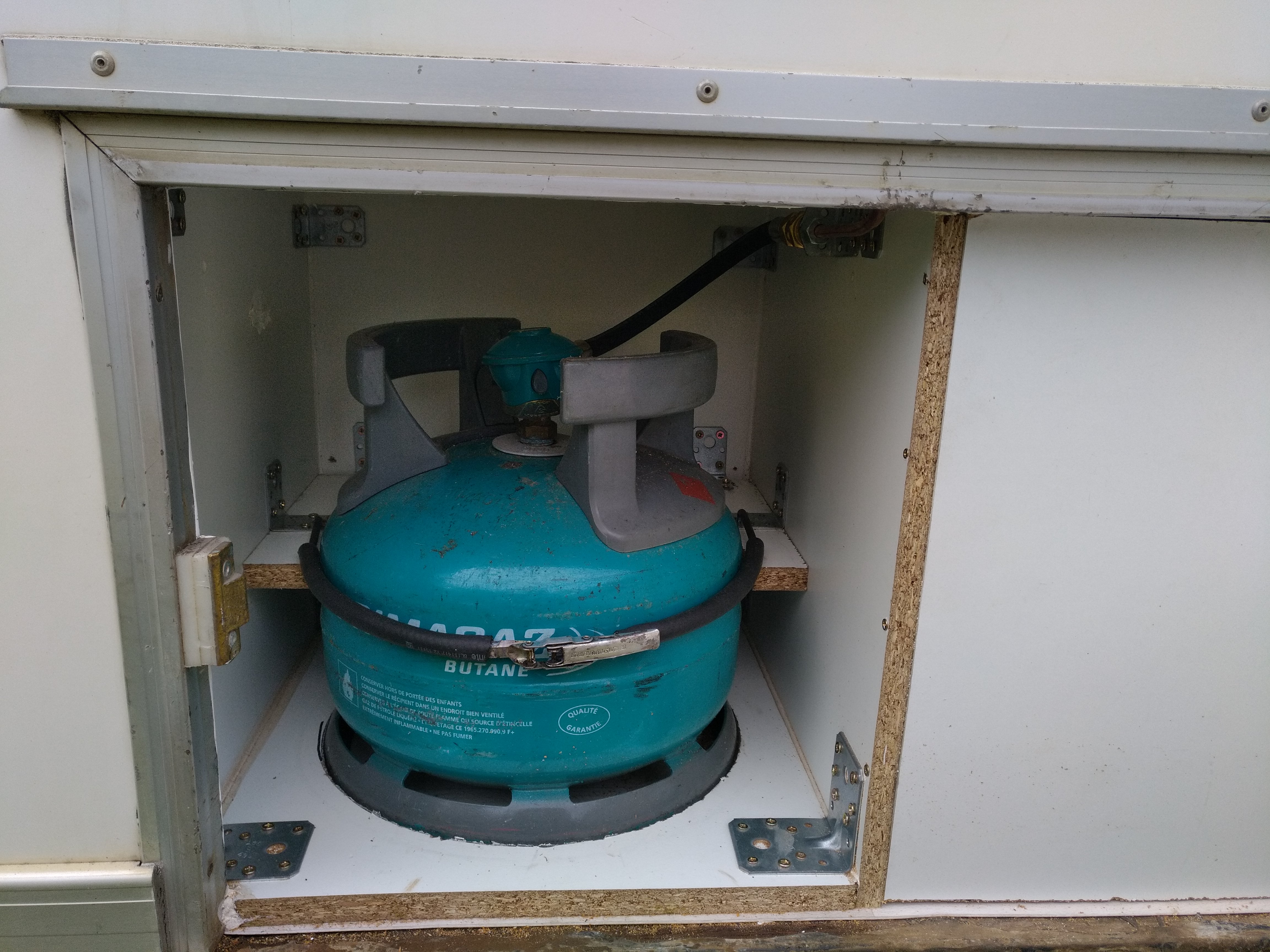

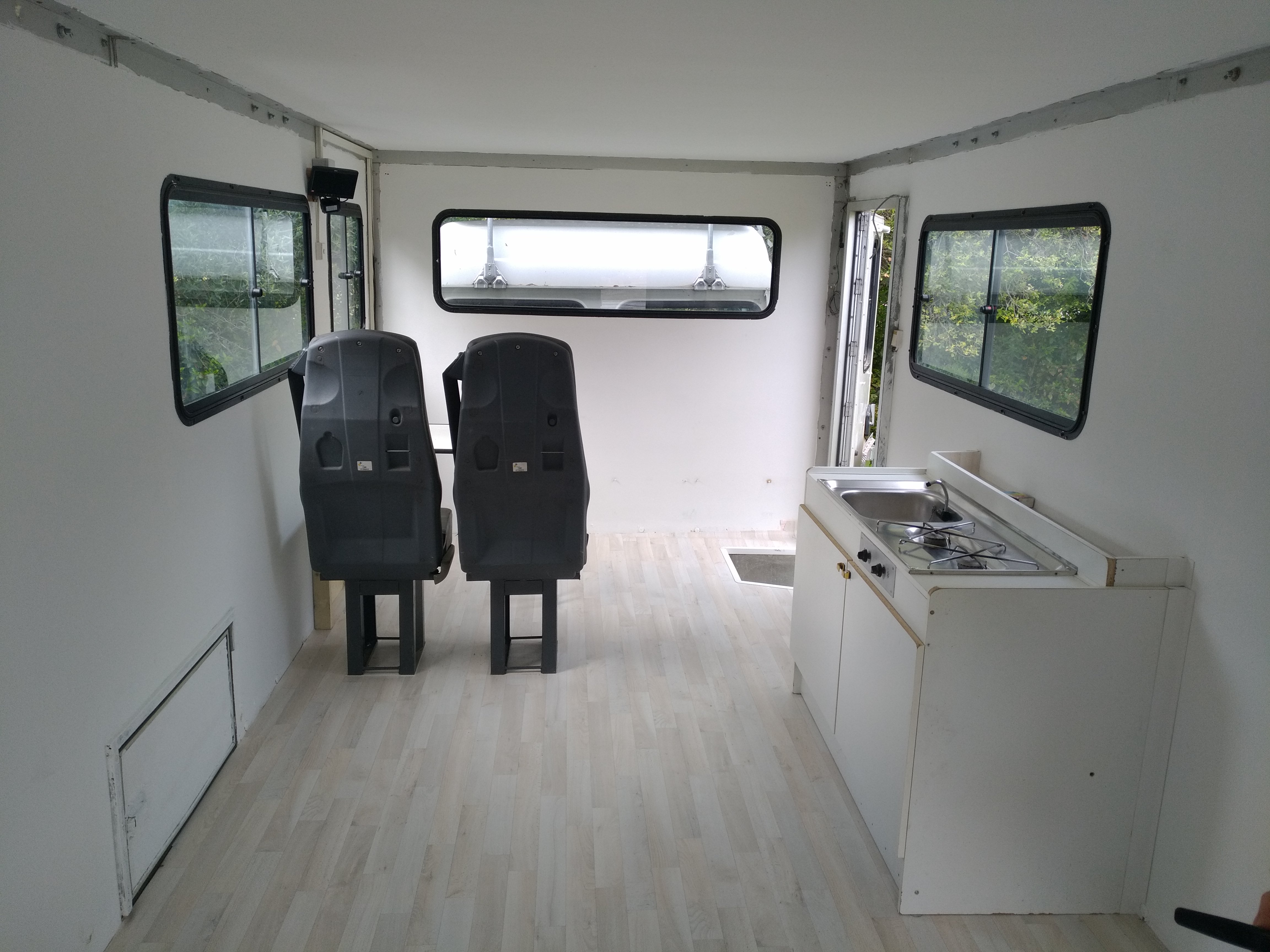

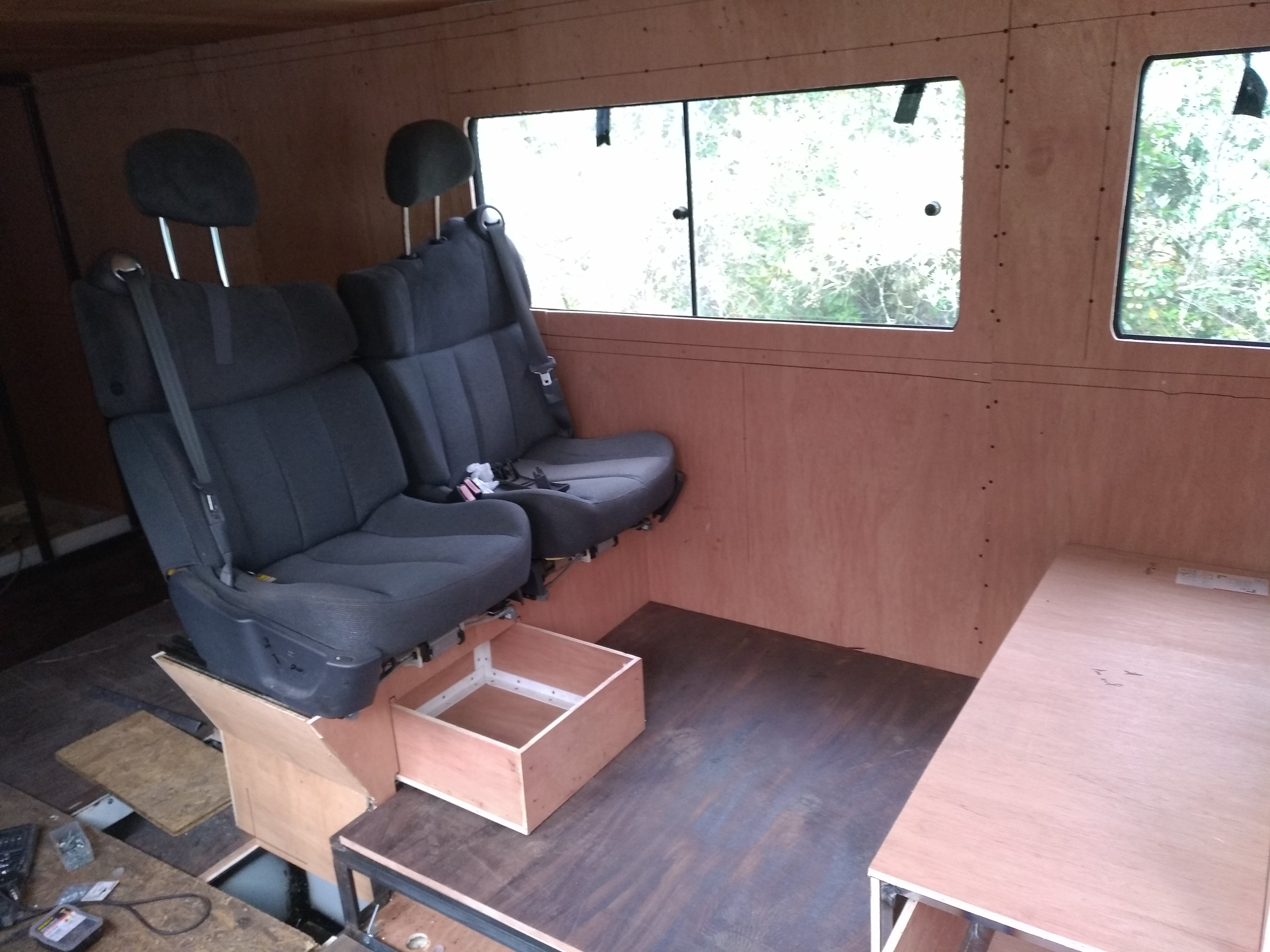

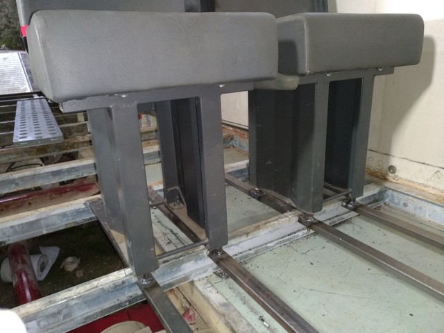

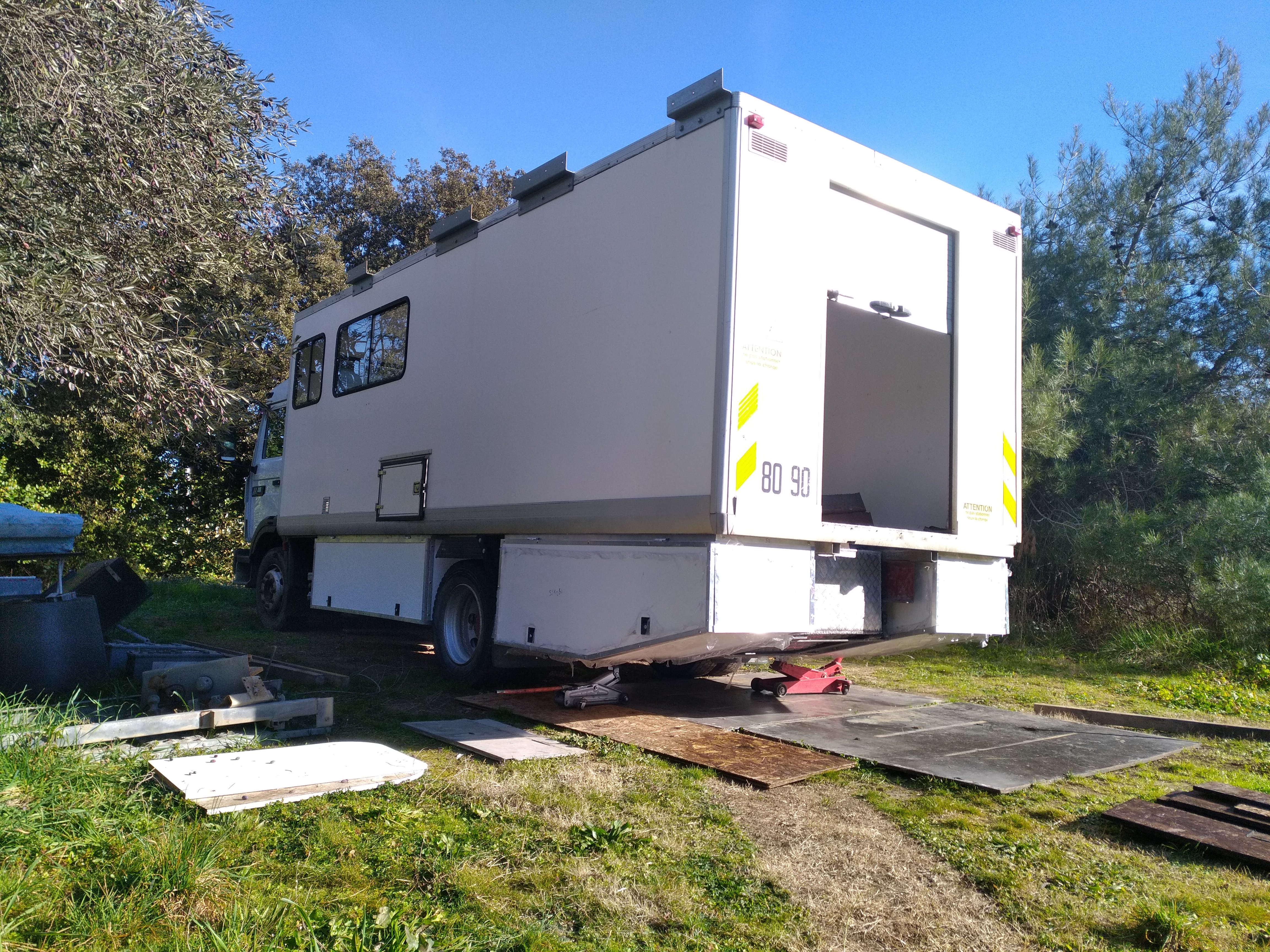

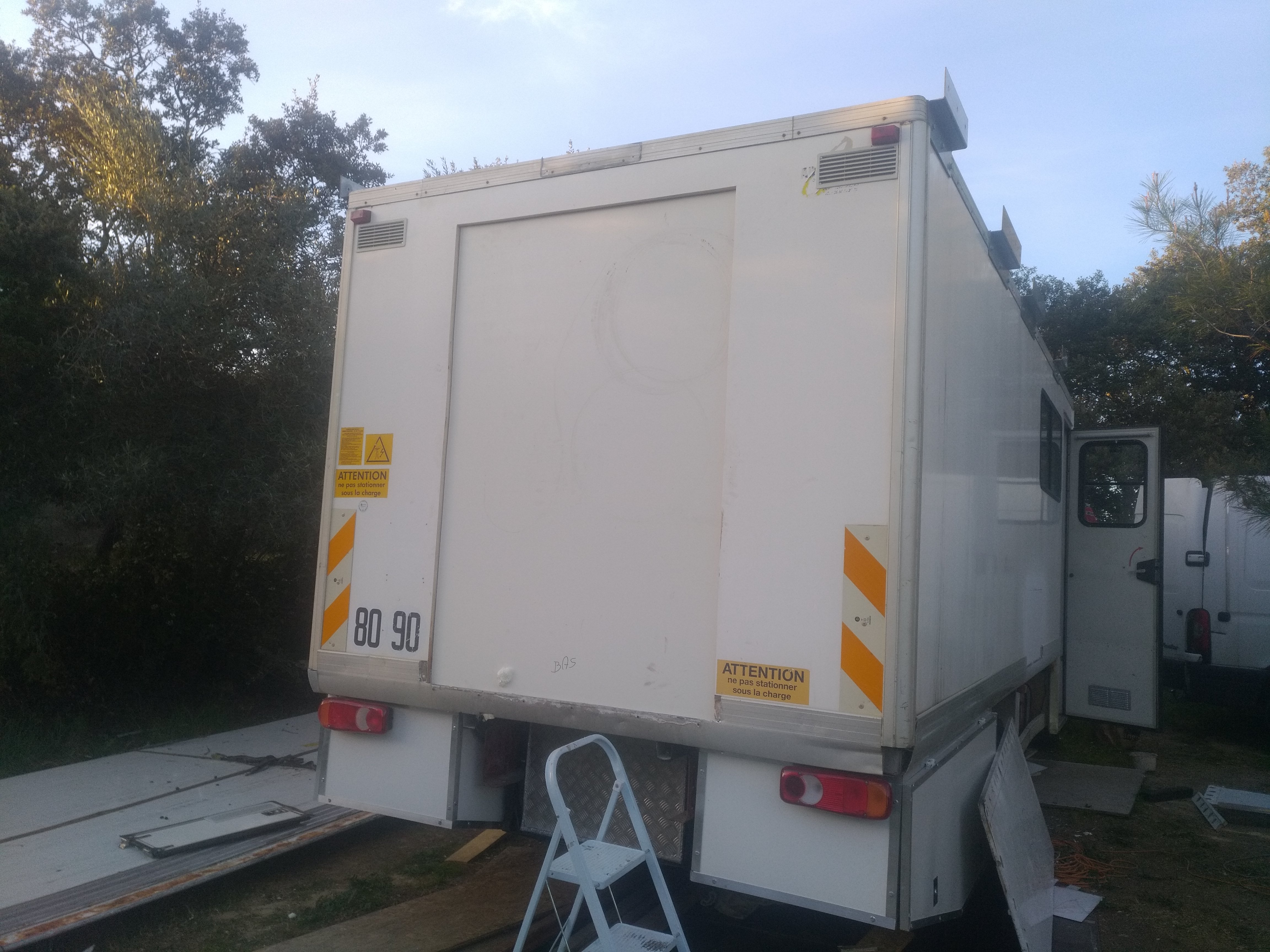

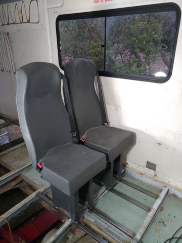

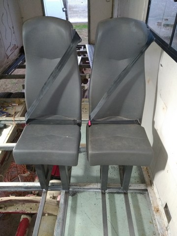

bonsoir tout le monde , après une pose pour me faire retirer une hernie discale , on reprend doucement , j ai fais un aménagement sommaire mais réglementaire pour l'autocaravanne , aujourd'hui le camion est passé avec succes chez véritas pour le gaz

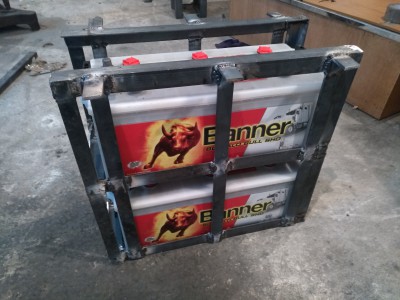

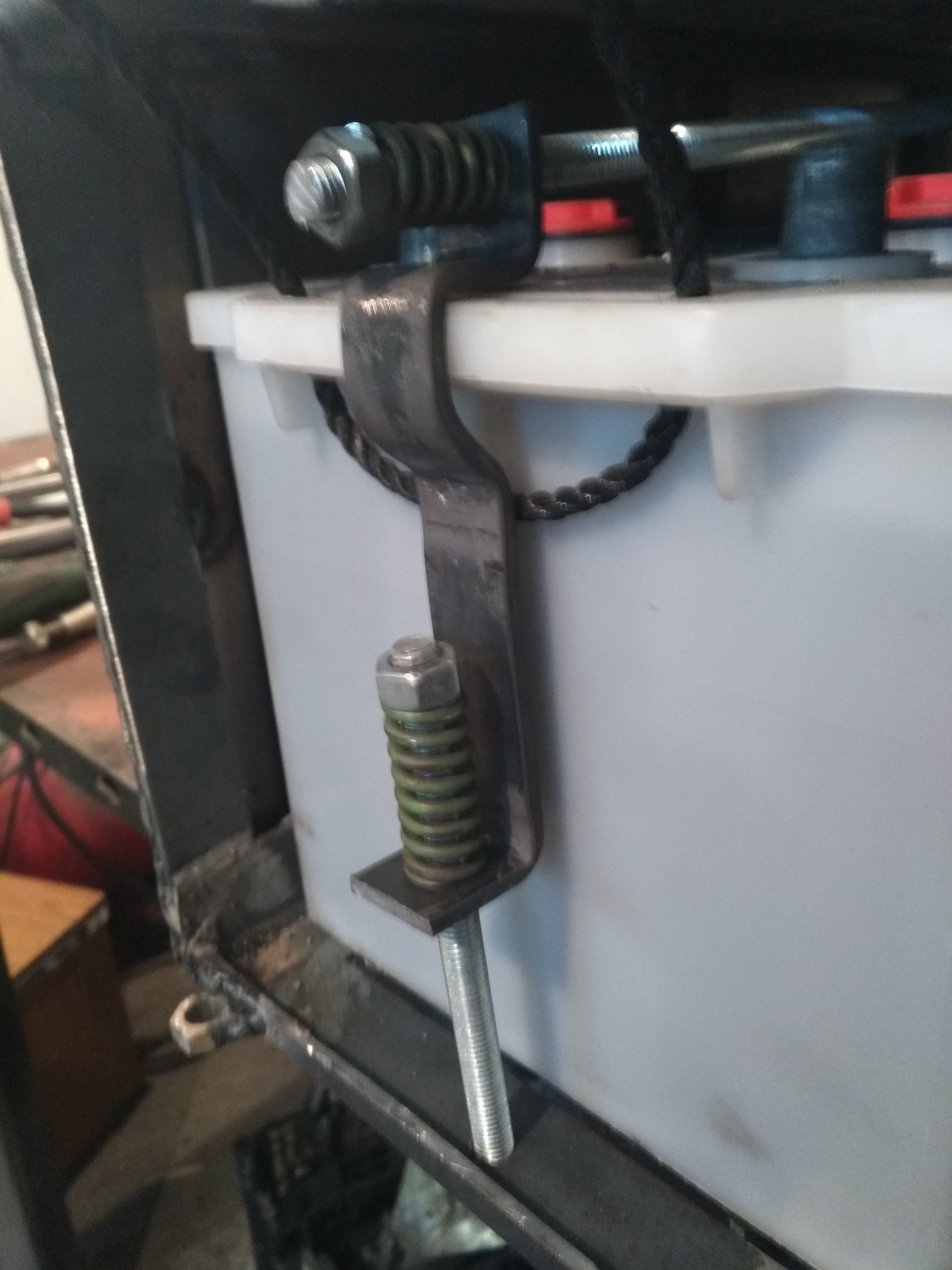

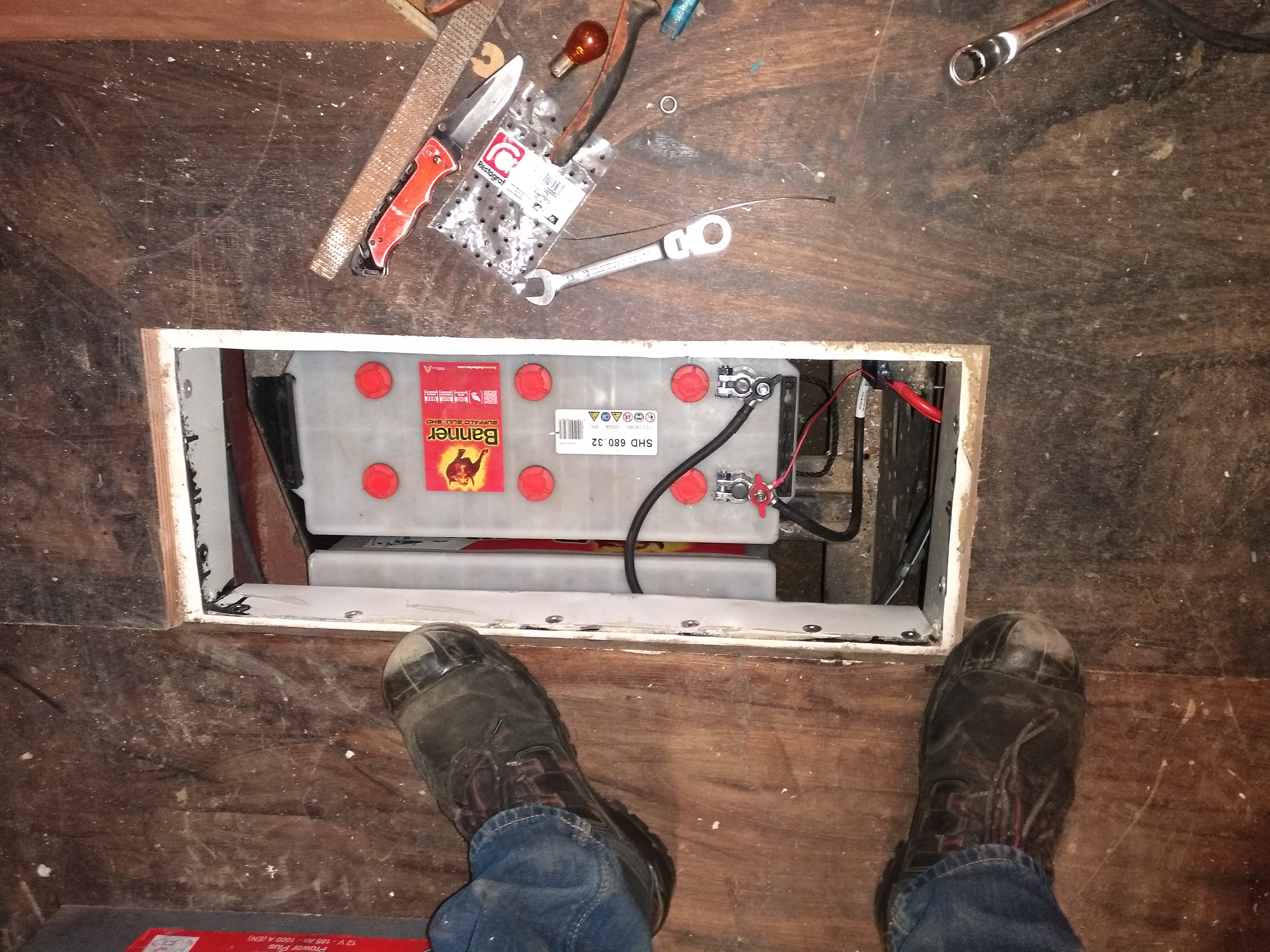

entre temp une ptite bricole avec le bac a batterie pour gagner un peu de place

- Messages : 3570
Re: une grosse envie de sm8 4x4 ( finalement un m210 )
prompt rétablissement,

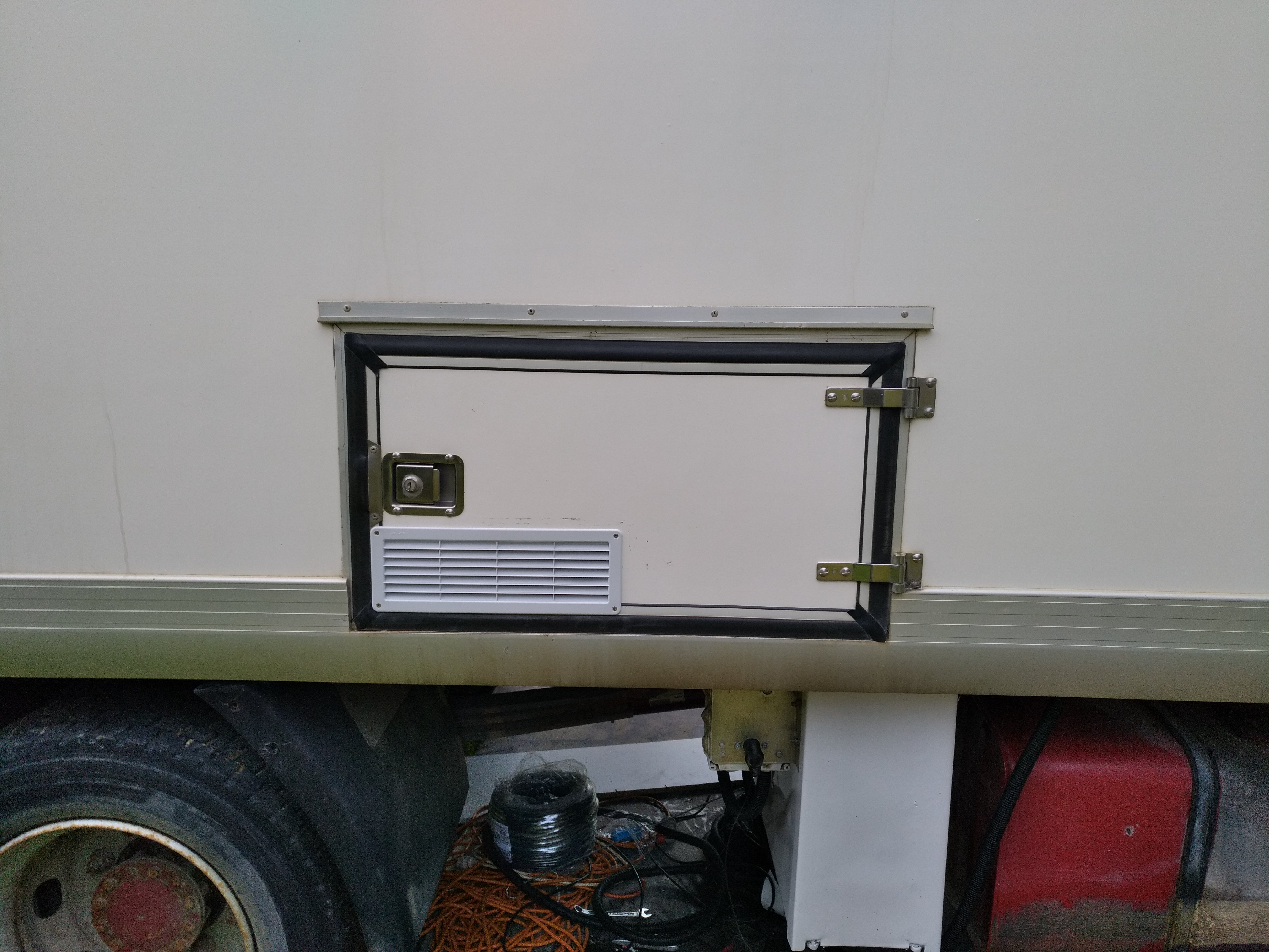

de mémoire pour le gaz, la norme pour passer en vasp caravane, avec isolation dans un coffre avec ouverture par l'extérieur n'est obligatoire que pour le propane, j'imagine que vous aller peut-être voyager vers des pays froids ?
Pour le butane, la norme autorise d'installer la bouteille à l'intérieur (donc sans ouverture par l'extérieur) à partir du moment ou elle est dans un coffre "étanche" (la notion d'étanchéité vis à vis de la cellule dépend du contrôleur ....) mais d'avoir une aération basse vers l'extérieur (au plancher horizontalement ou à ras du plancher verticalement)
Après, que ce soit du propane ou butane, il faut (en théorie) un raccordement en tube rigide ... mais ça ne coûte pas très cher à faire faire si on ne sent pas avoir les capacités de le réaliser ... un plombier sympa vous le fera en deux deux et ne vous coûtera pas plus cher que la simple qualification chez veritas ou qualigaz ...
En tout cas, bravo et vivement la suite
Seb
Seb
Pacha
- Jamais sans mes...
- Messages : 2784
- Nom du véhicule : Hope
- Type de véhicule : Pick-up cellule
Pour une install avec compartiment étanche accessible depuis l'intérieur, la limite est 7 kg quel que soit le gaz utilisé.
La notion de "butane" ou "propane" n'apparait pas dans la Norme, on parle de GPL (Gaz de Pétrole Liquéfié) uniquement.
Le GPL tel qu'on le connait dans le commerce est un mélange butane/propane en fait...
Pour une install avec bouteilles 13 kg c'est ouverture vers l'extérieur exclusivement. (source Norme Afnor §5 page 9 à 11)
Les obligations en matière de ventilation sont traitées dans les § 5.4 et 5.5.
Attention aussi au positionnement de l'aération par rapport à l'échappement du cam (voir aussi dans §5).
ps mon bouquin Afnor est de 2006, il y en a un nouveau depuis mais avec très peu de modif semble-t-il...

salut ! en fait j ai fait un accès par l'exterieur car cette trappe existait déjà , et ça m'évitait de la re-faire à l'intérieur !
de toutes façons ça à été validé , maintenant j'ai le nez dans la répartition des charges ( sachant que le boulot à été bien maché par le bureau véritas ) encore un peu de paperasse et rdv à la dreal pour les deux places supplémentaires et passage de vasp non spec vers vasp autocaravane

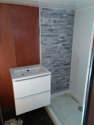

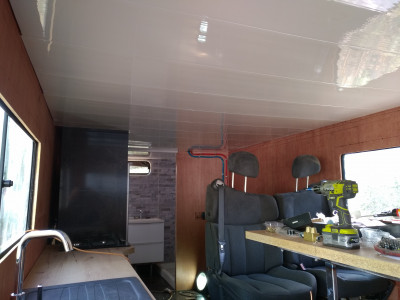

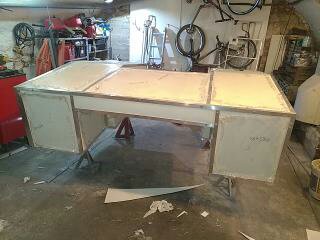

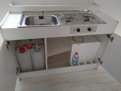

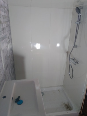

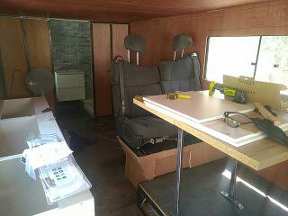

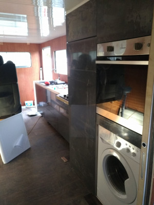

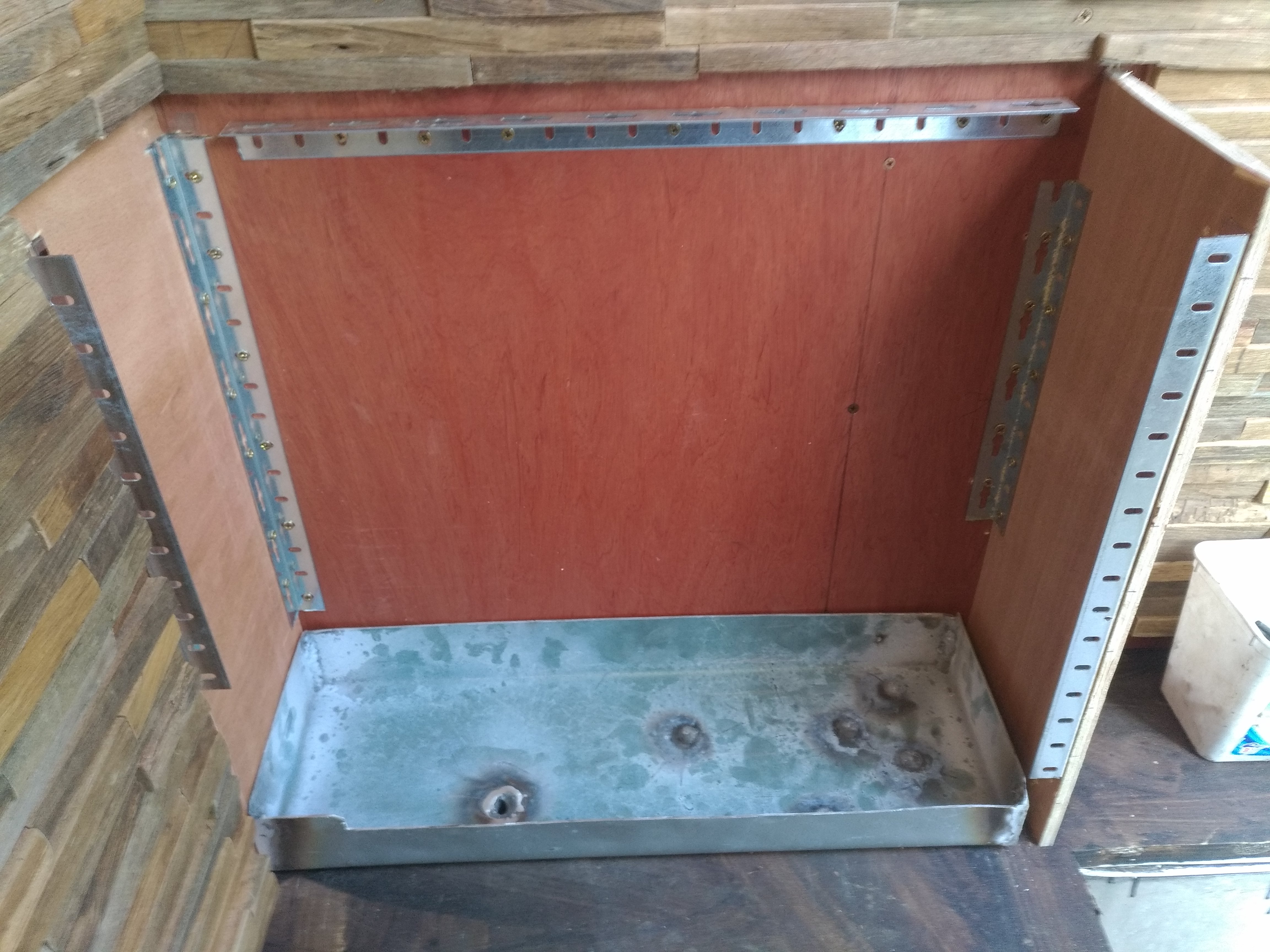

Bonjour à tous, bon... dernier message mai 2018 on va dire que le camion m'a pris beaucoup de temps
dans un premier temps j'espère que tout le monde a la santé, par les temps qui courent c'est le principal.

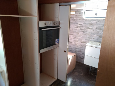

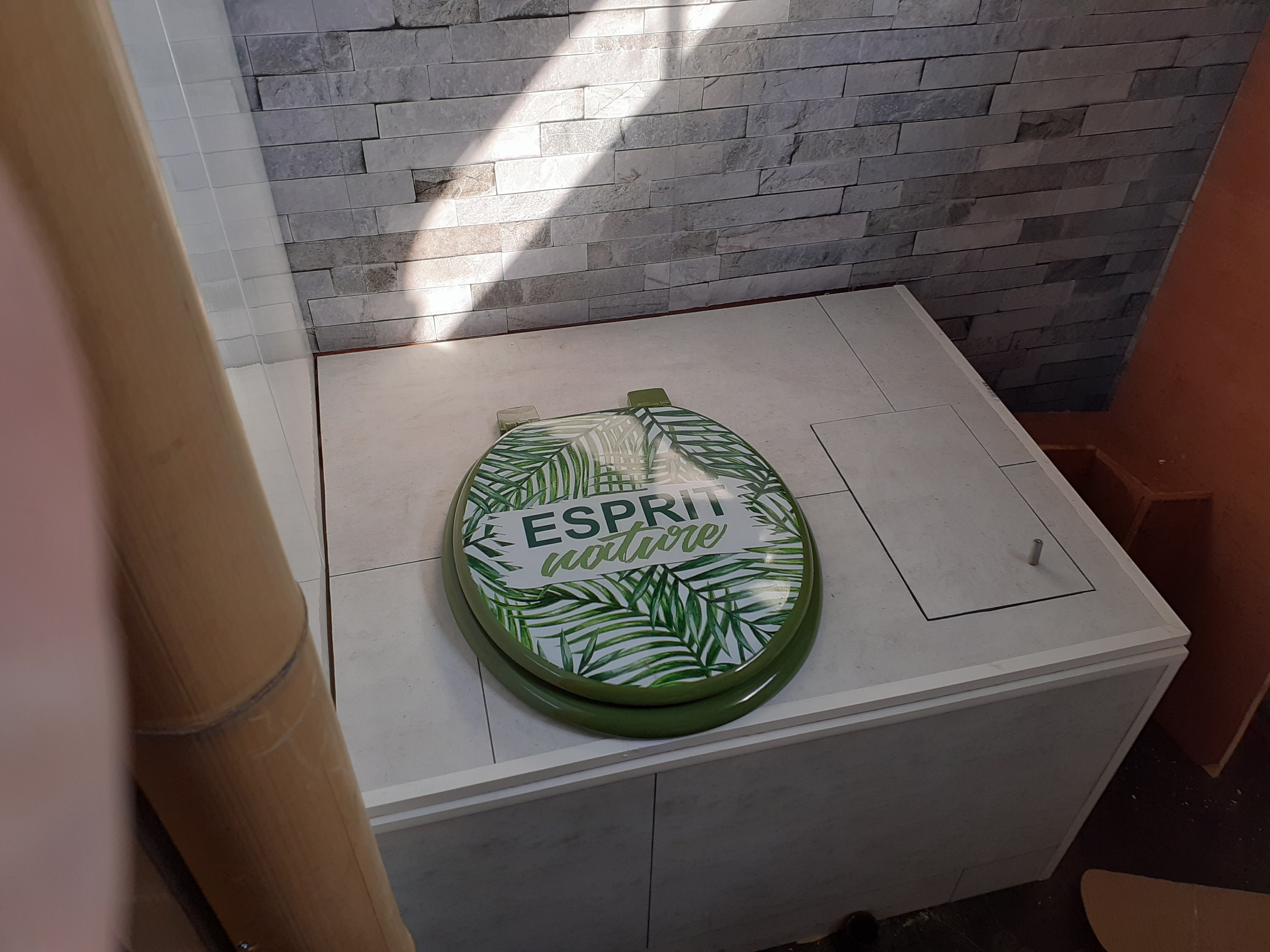

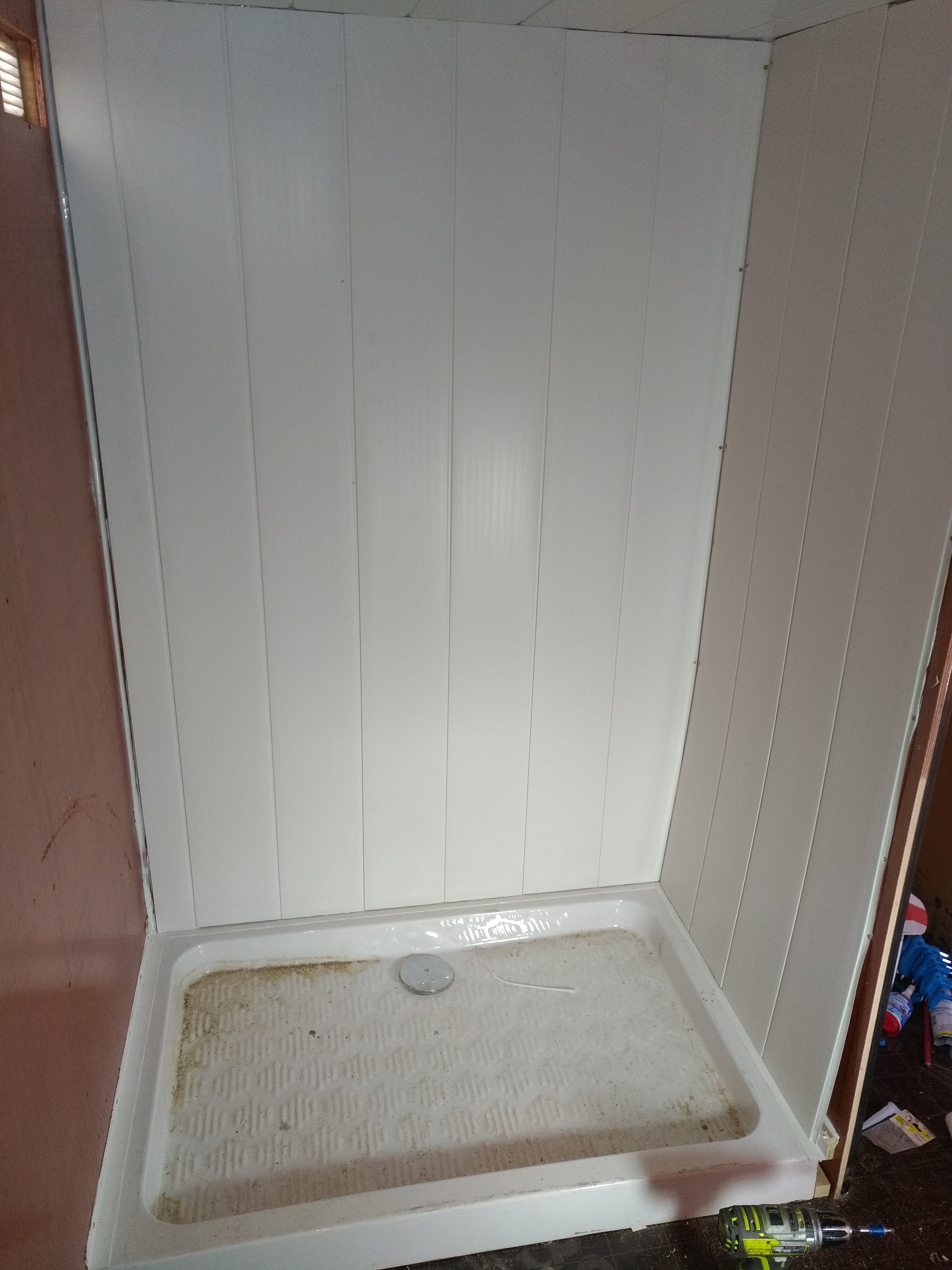

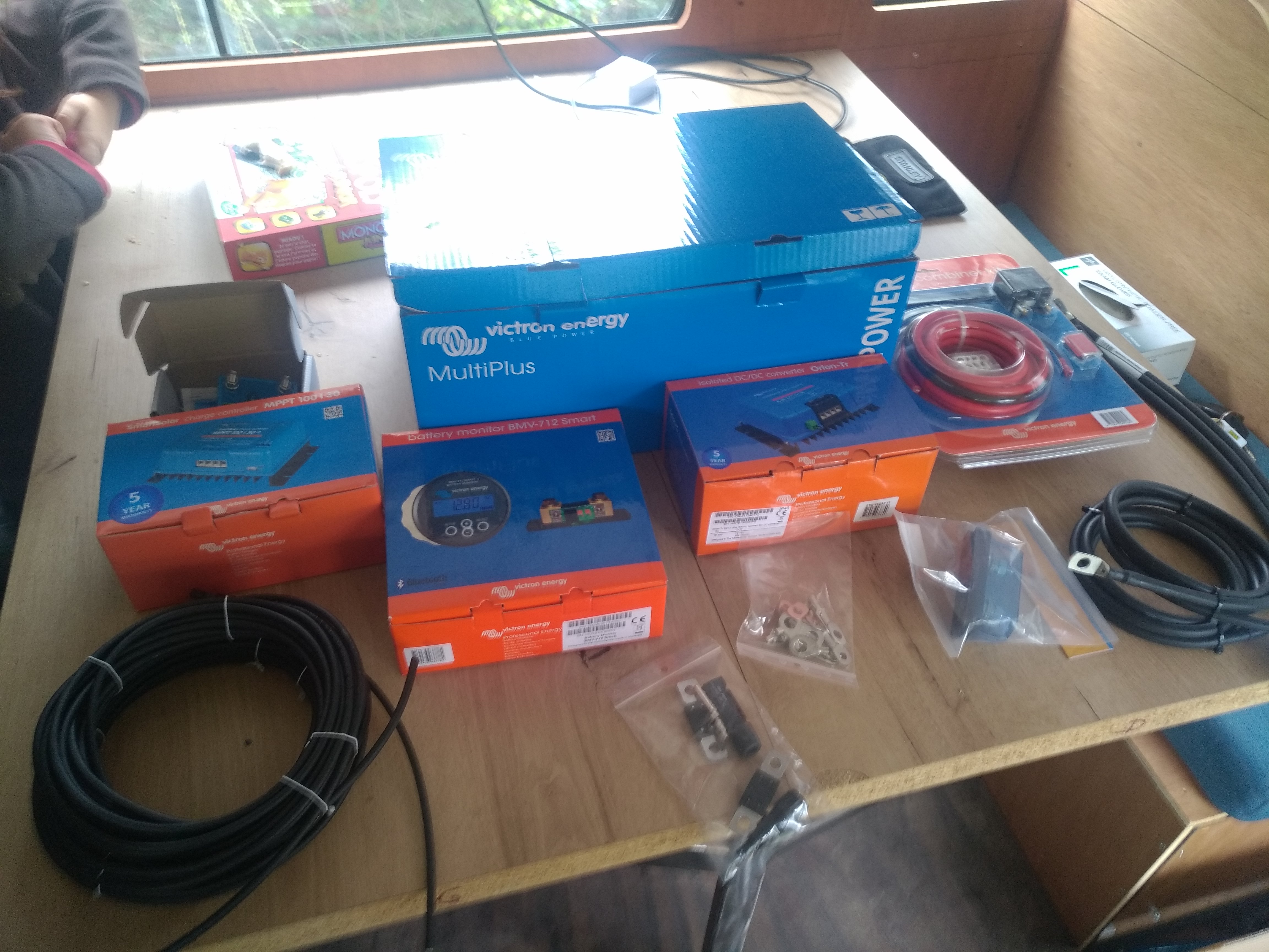

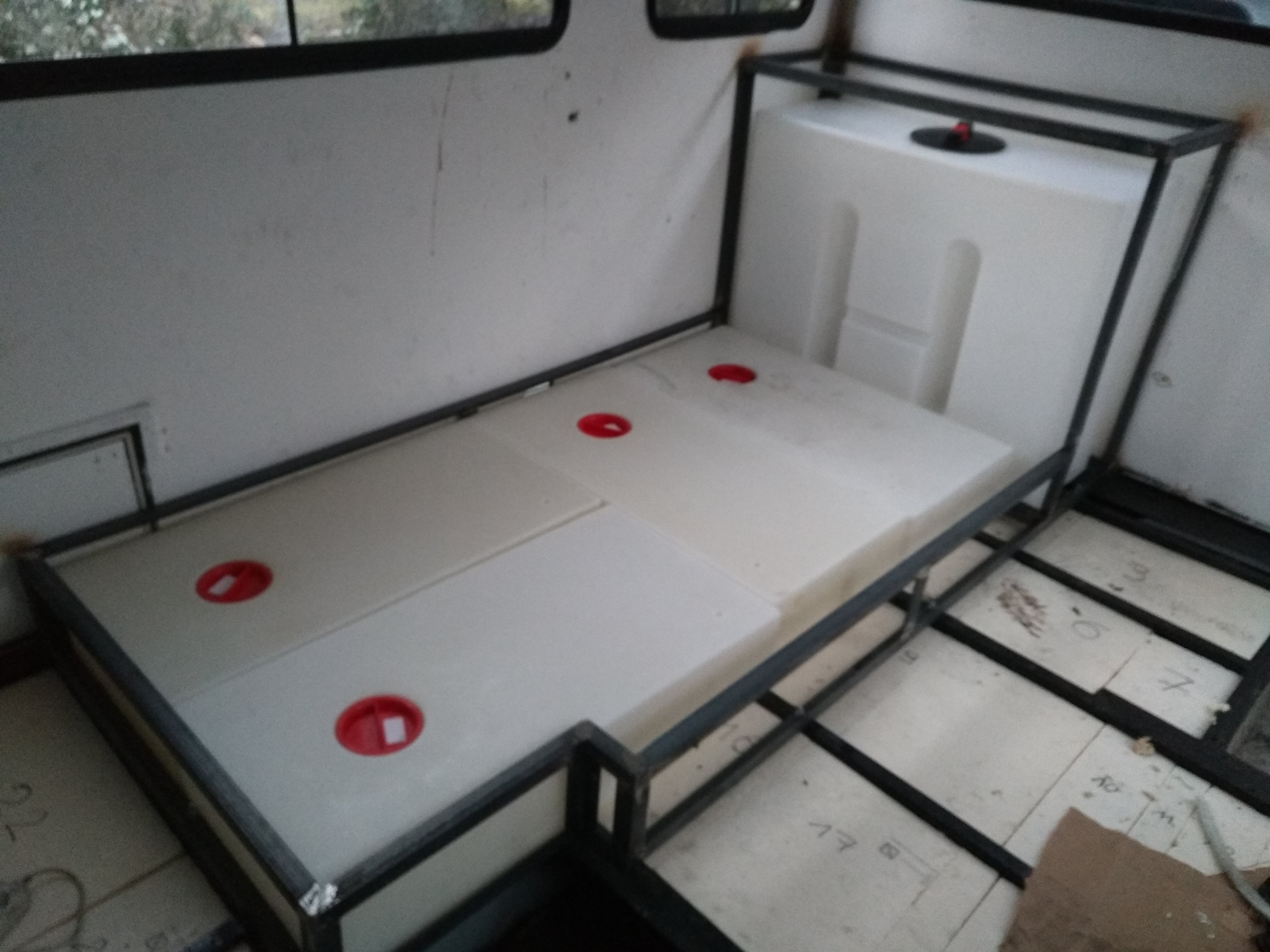

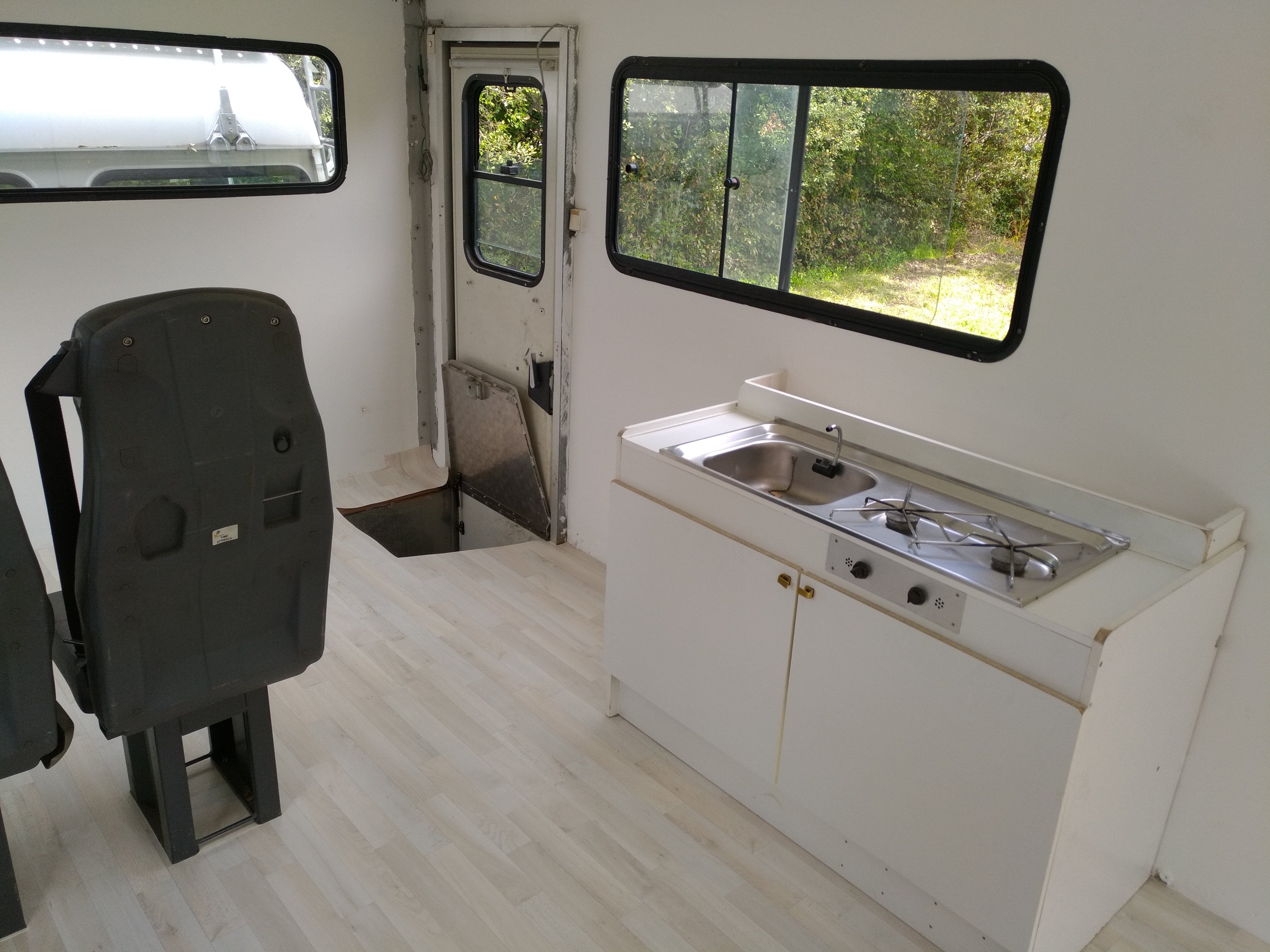

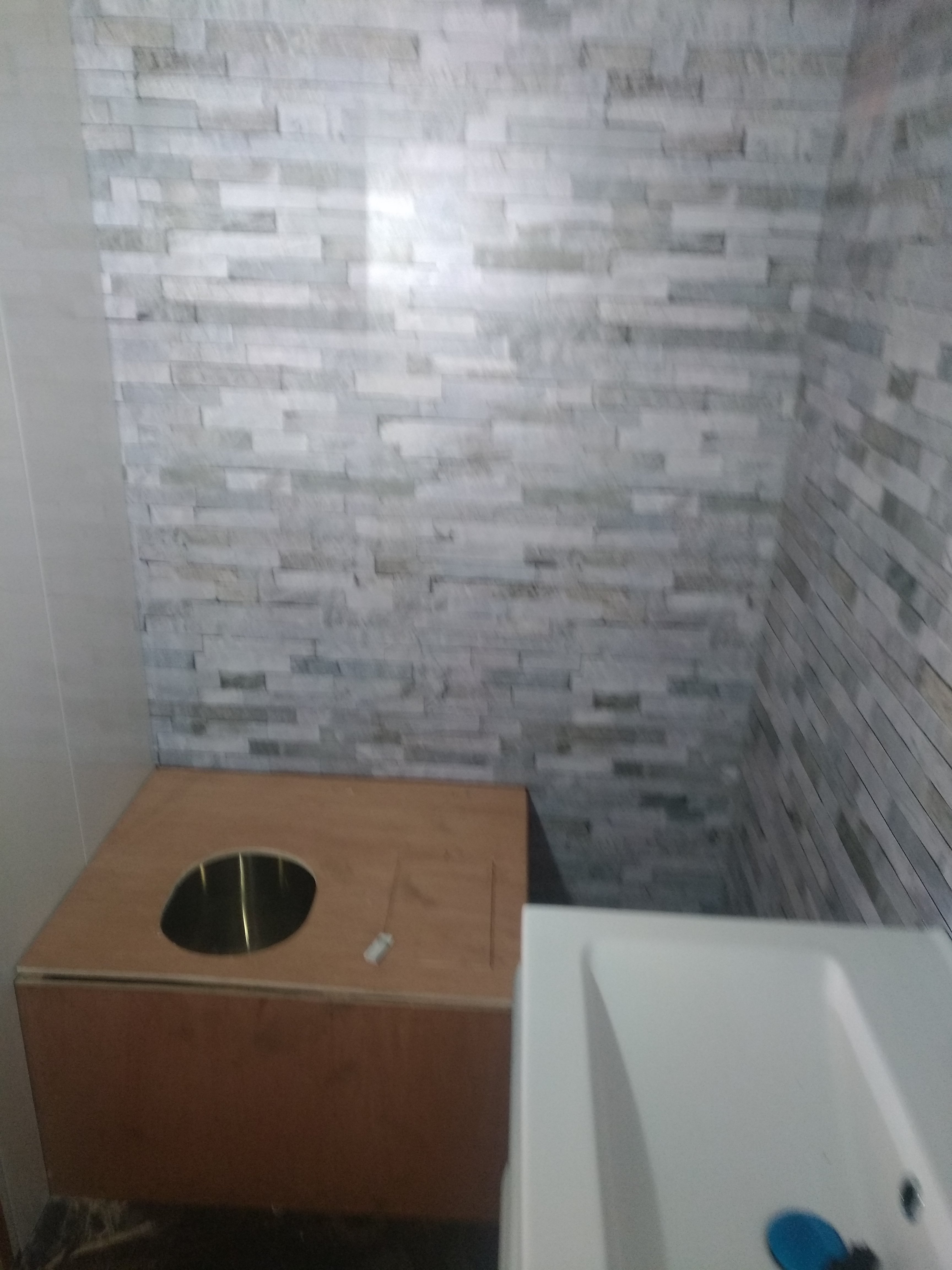

Pour m'excuser de mon inactivité sur le forum, je vais tacher de vous montrer ce que j'ai bricolé depuis tout ce temps. On en était resté au moment où on s'apprêtait à présenter le camion à la DREAL avec notre aménagement succinct mais eligible... Une fois la carte grise reçue avec la mention VASP caravane ( que nous avons copieusement fêtée), on a pu commencer sérieusement les travaux.
Comme disait Bosso c'est pas légal mais c'est pas interdit!!

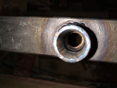

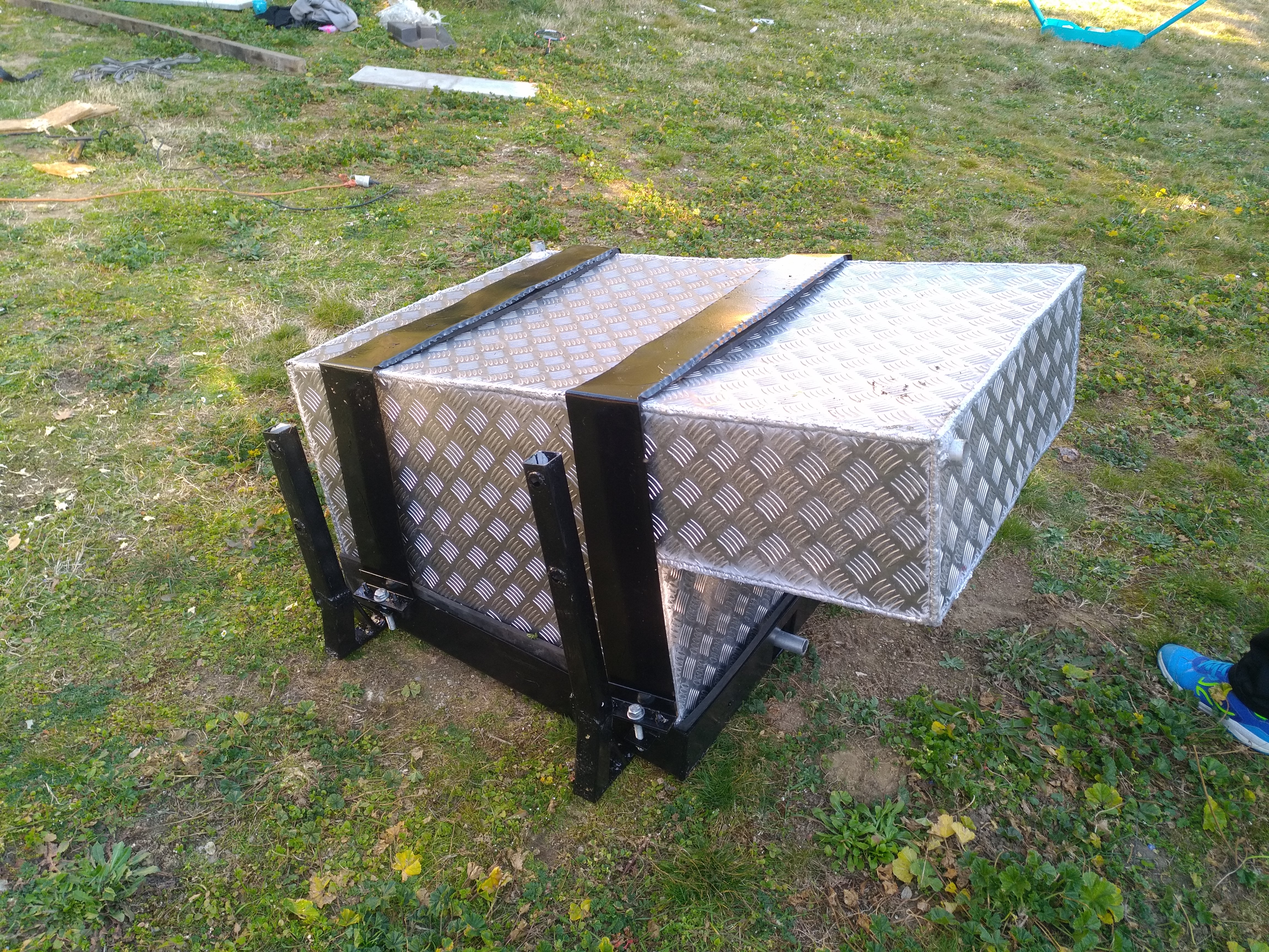

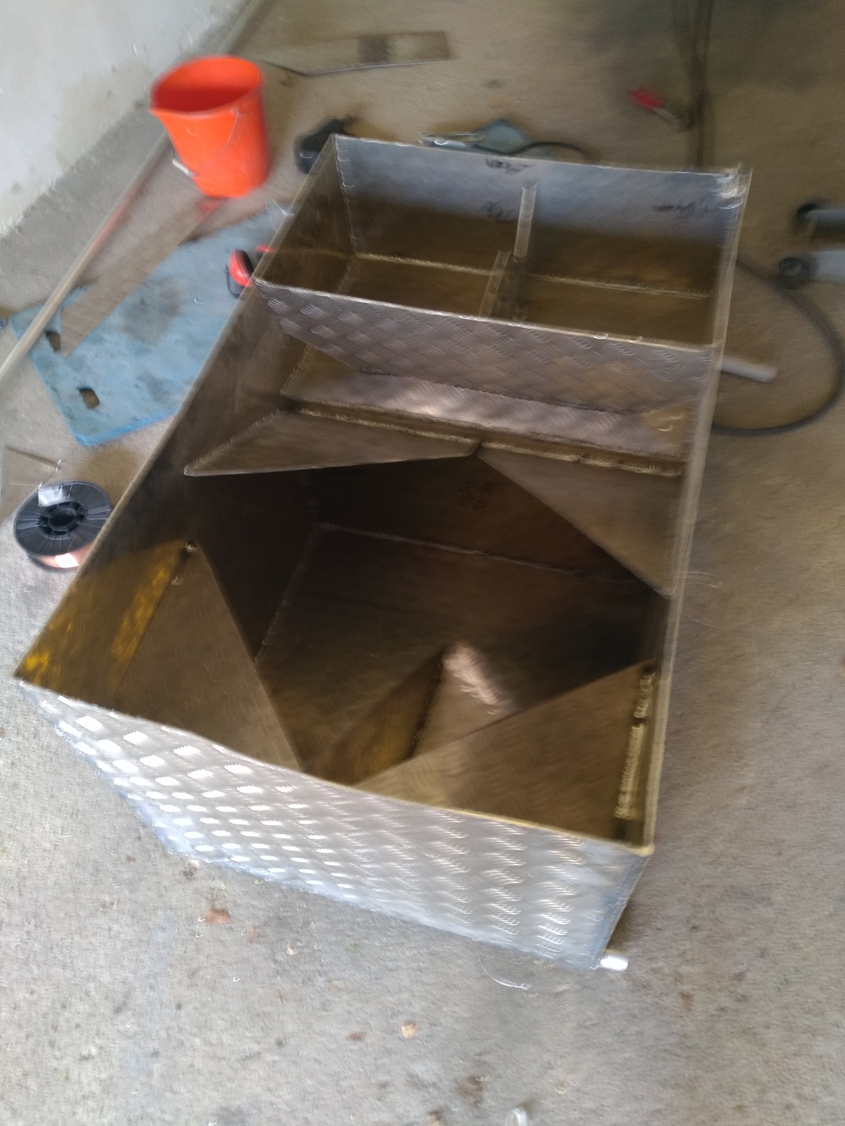

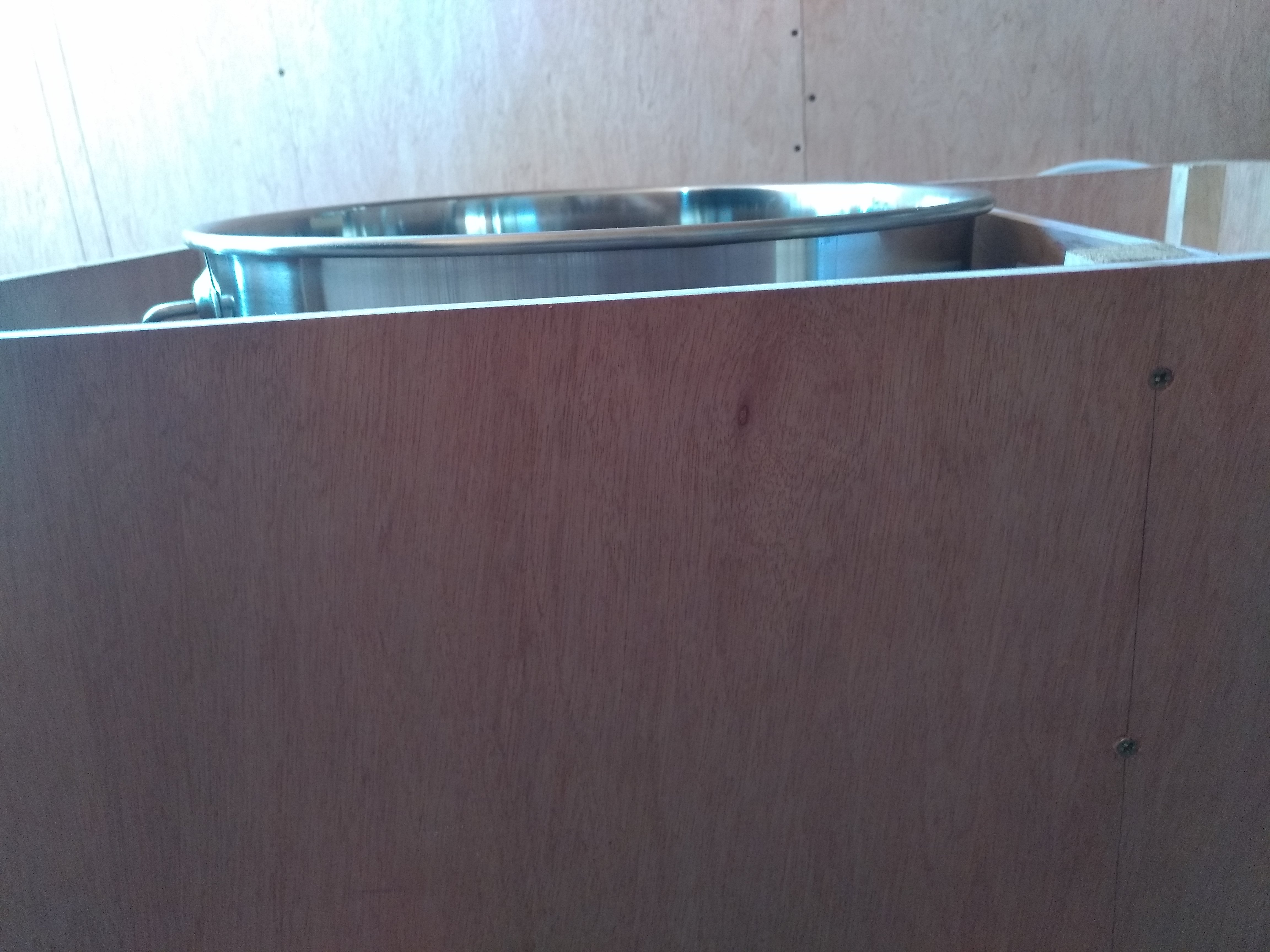

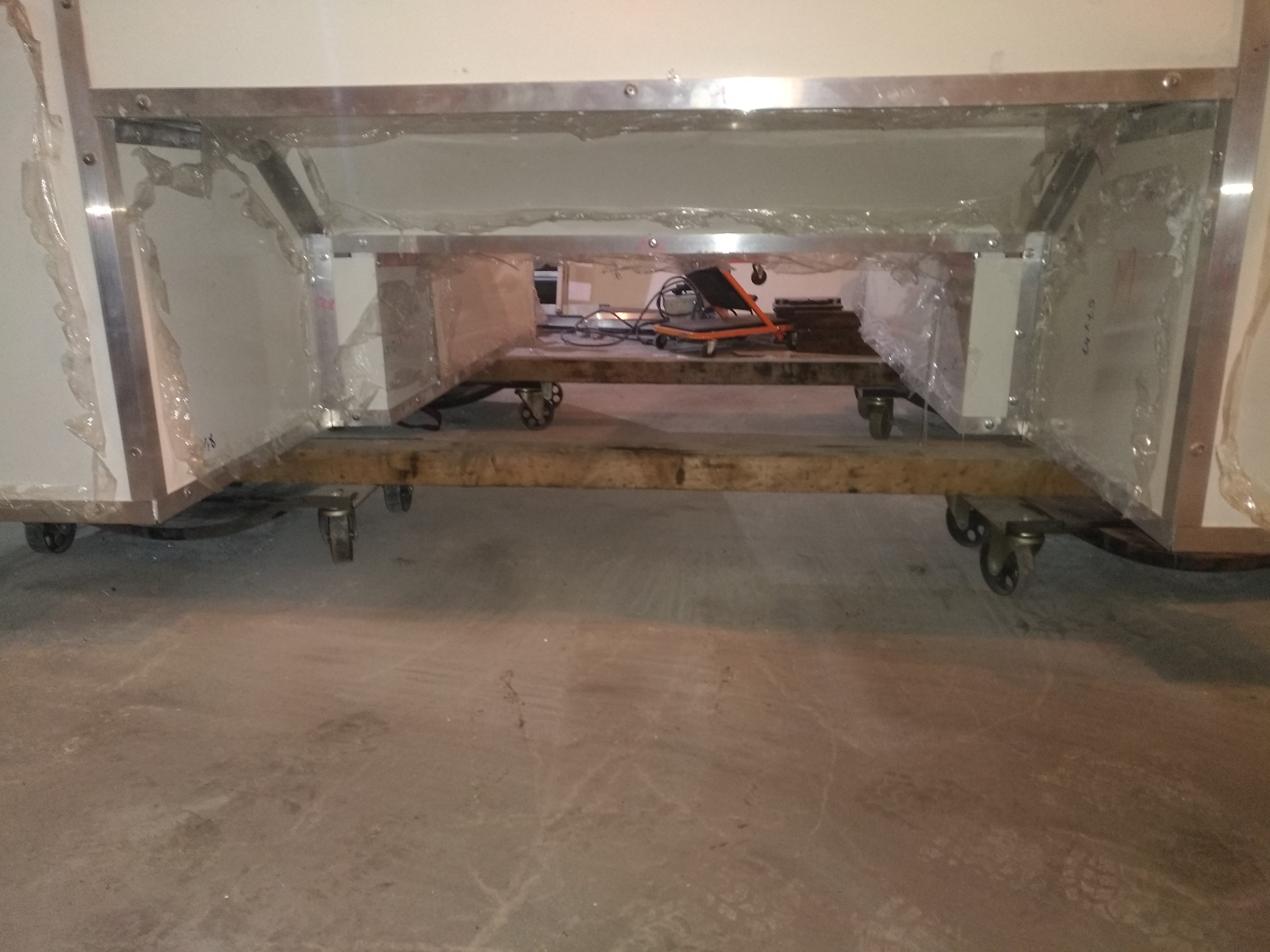

on commence par le reservoir d'eau sale

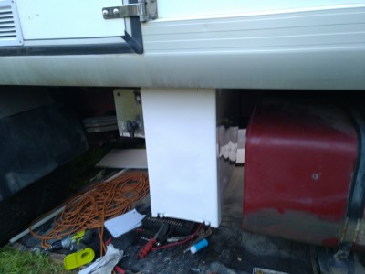

turboyan
- Aventurier
- Messages : 57
- Enregistré le : 10 avr. 2017 00:37

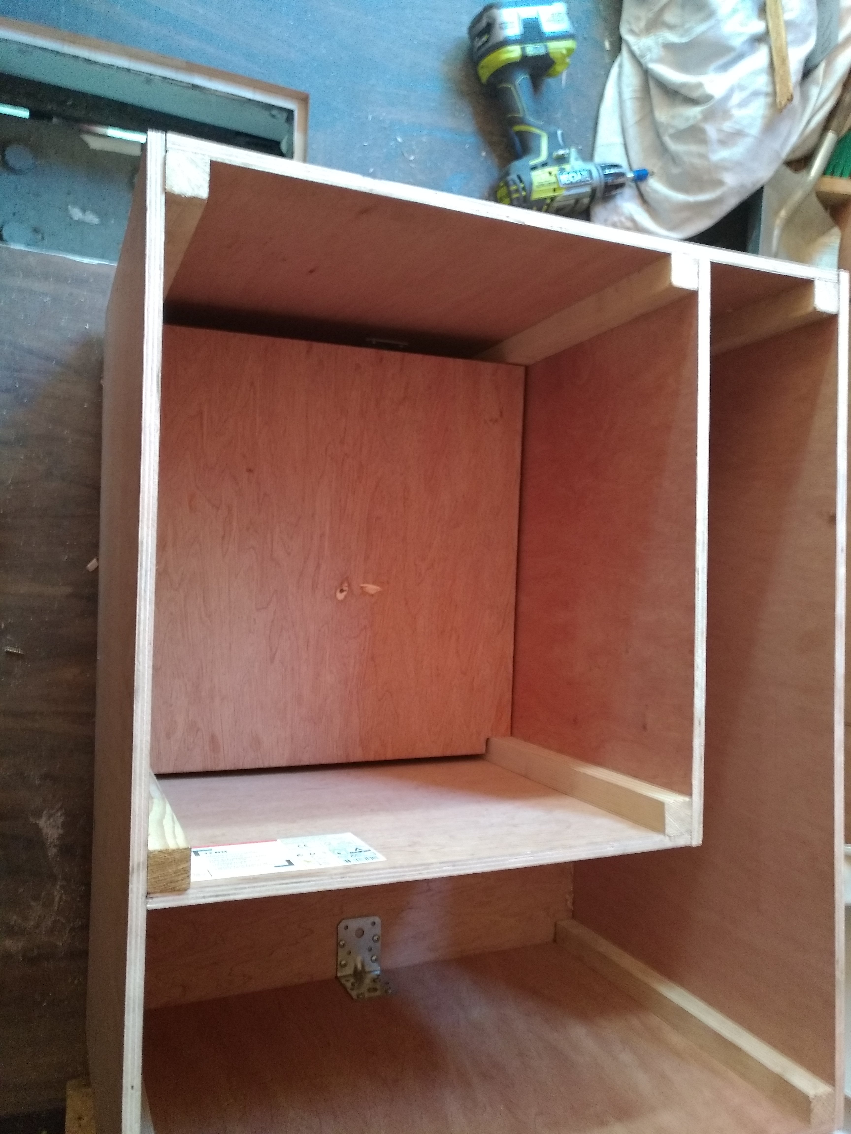

une petite boite a gants
turboyan
- Aventurier
- Messages : 57

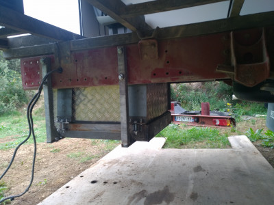

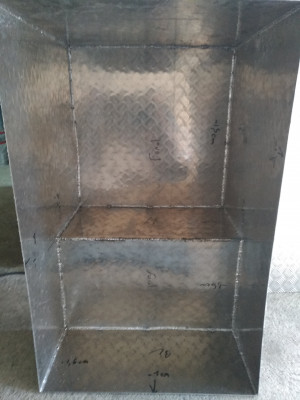

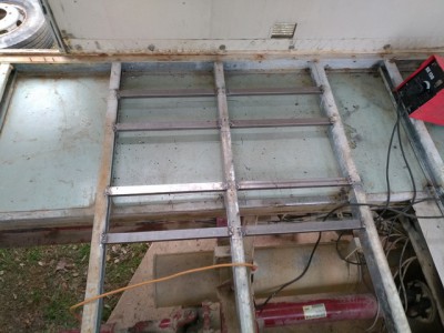

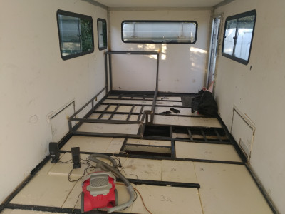

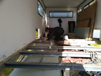

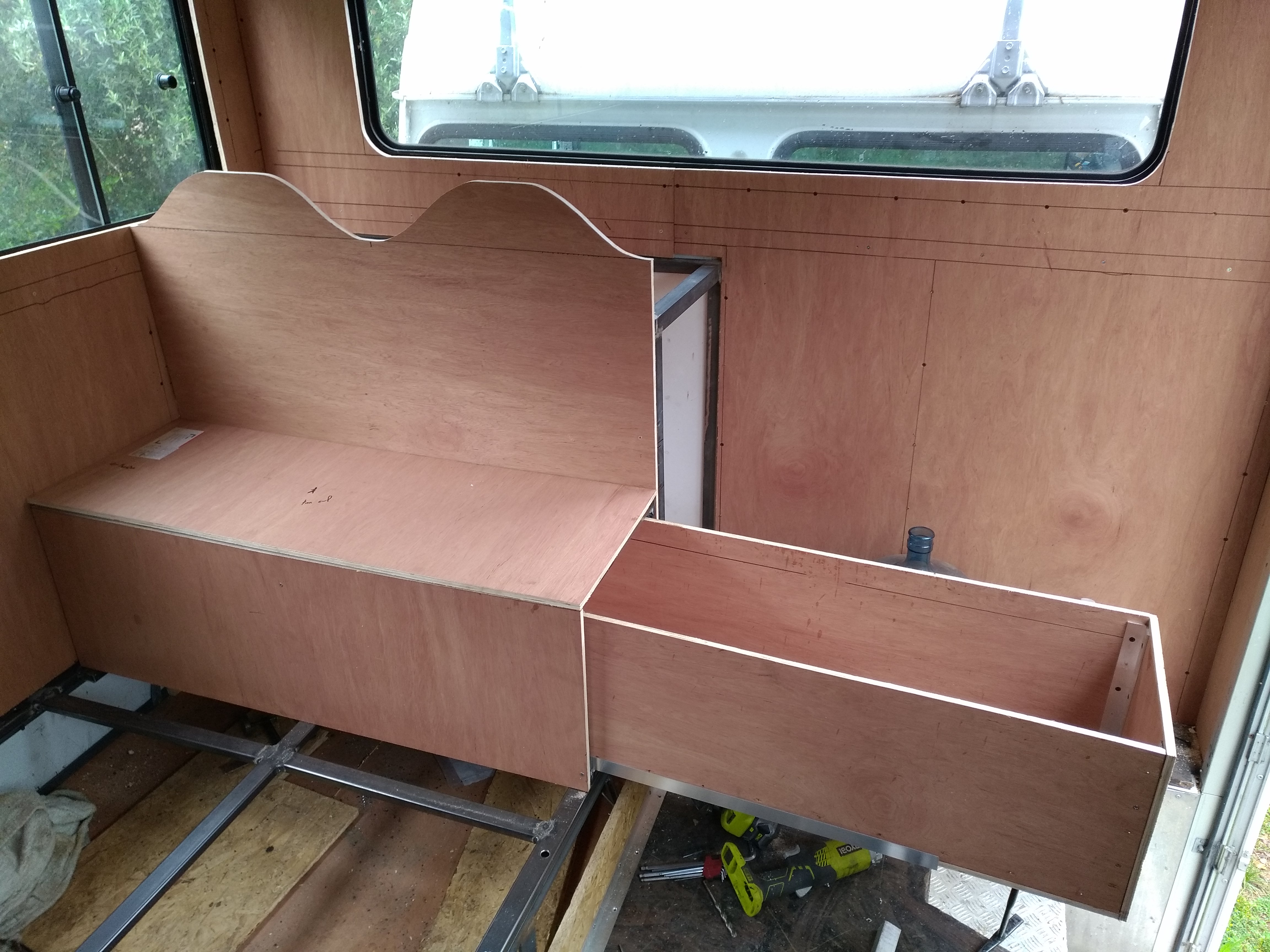

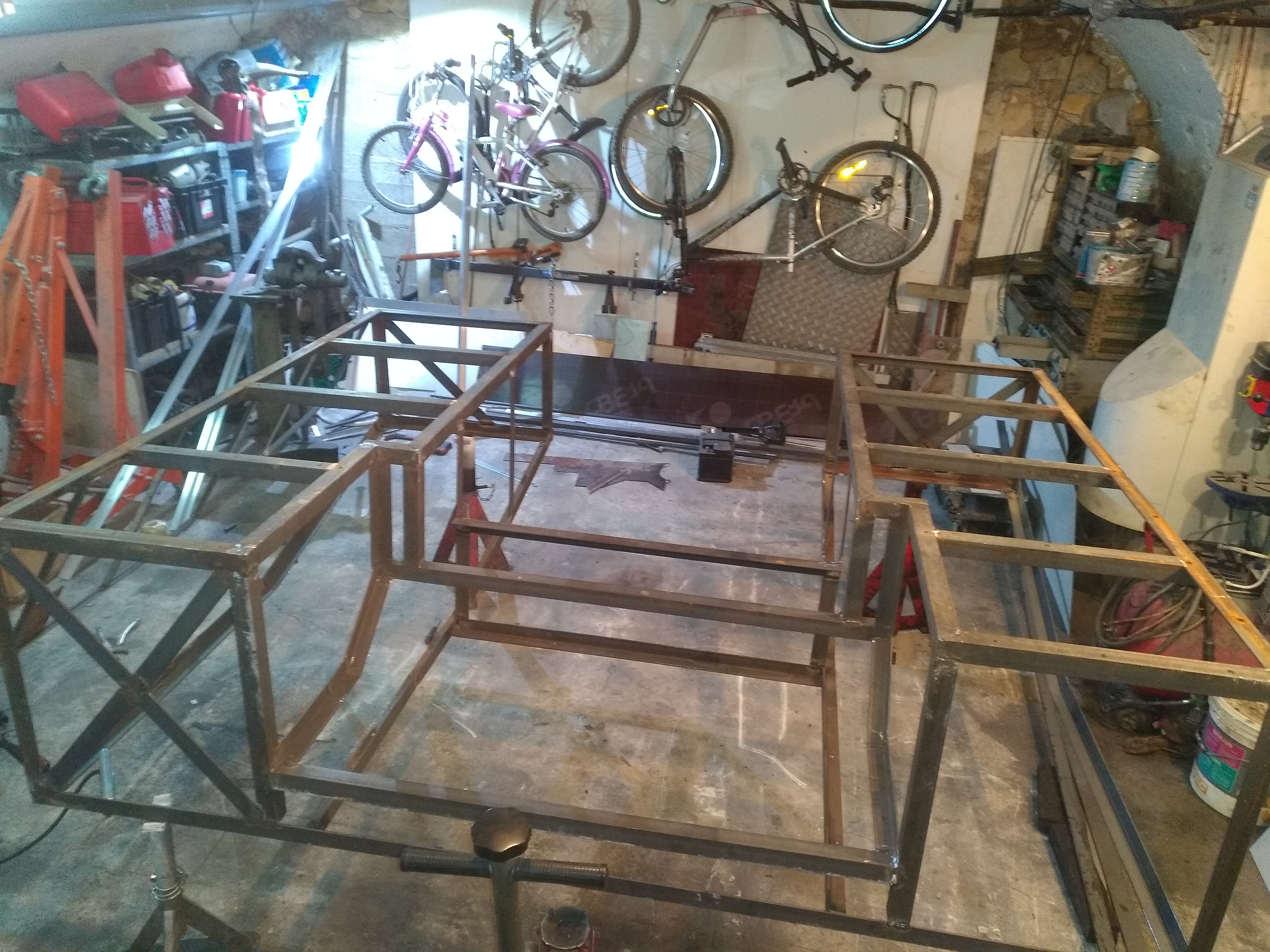

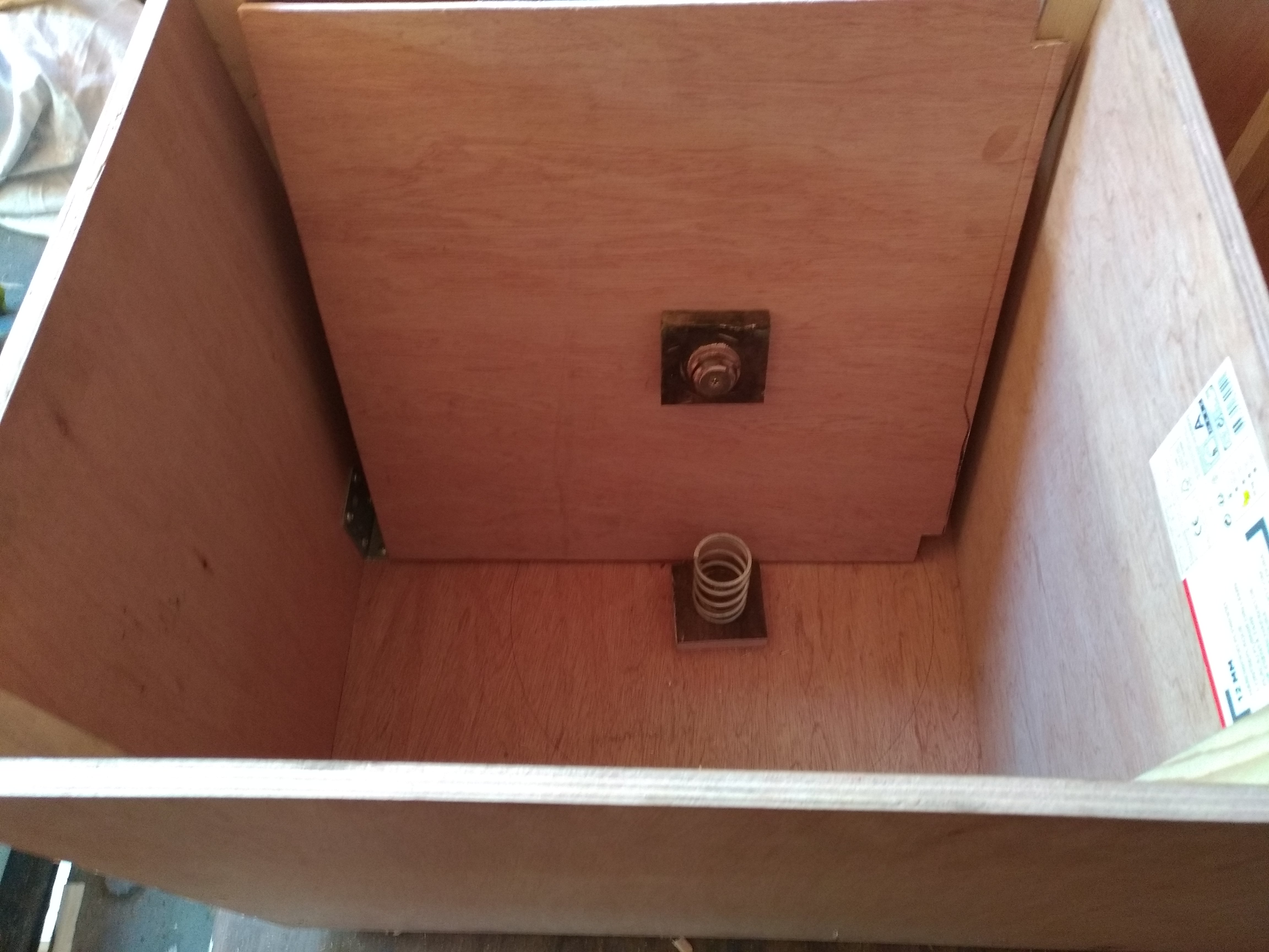

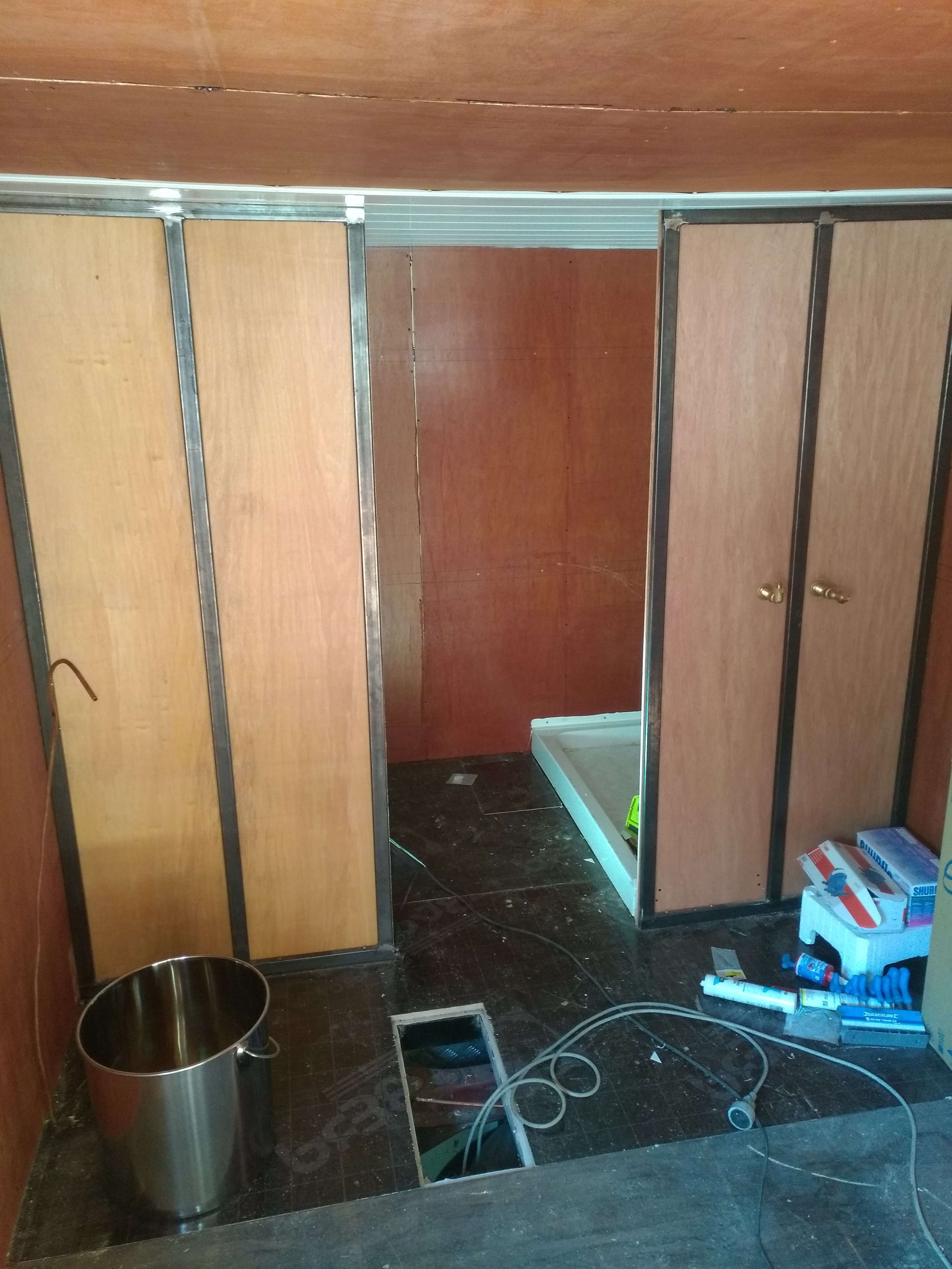

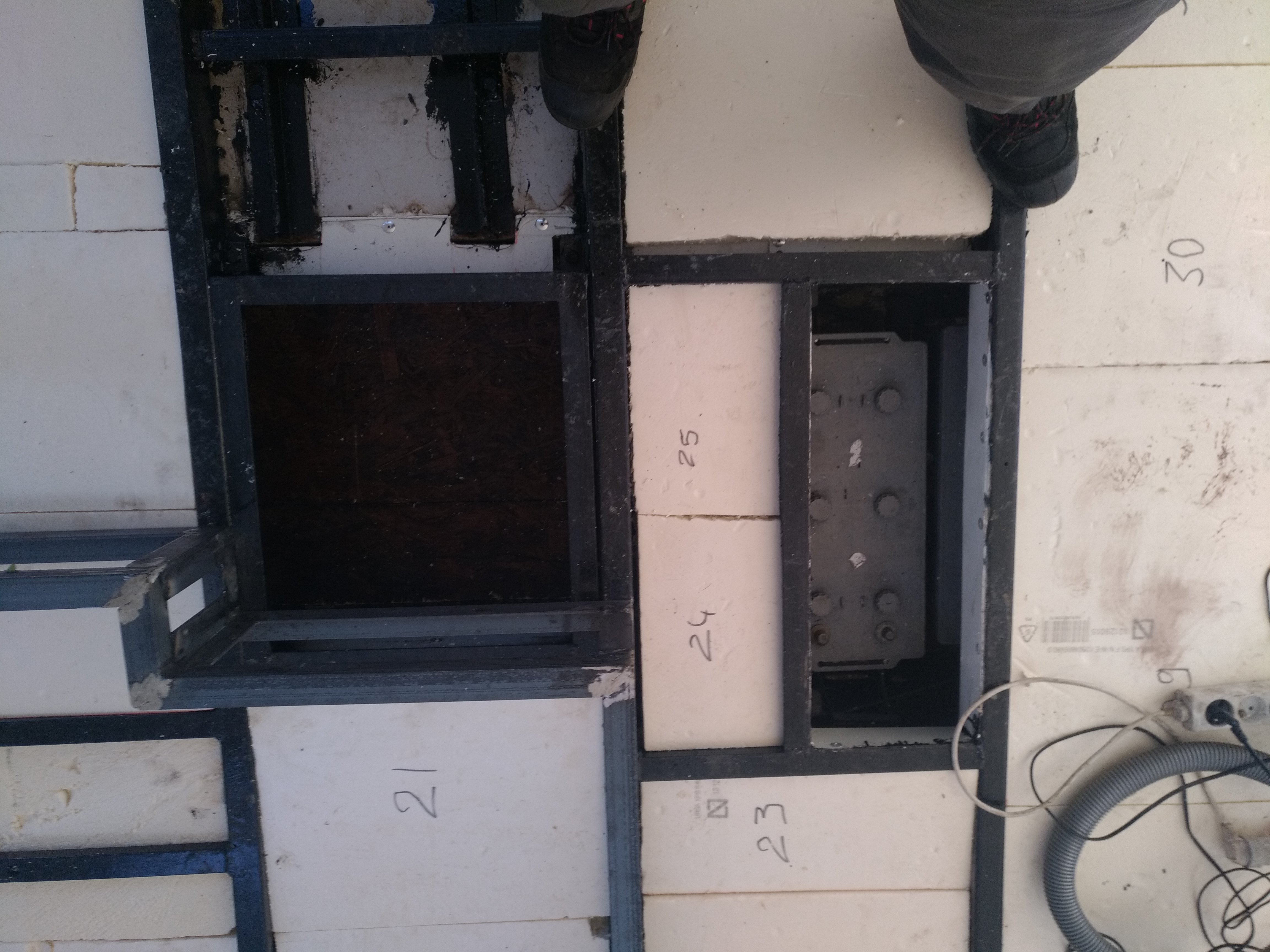

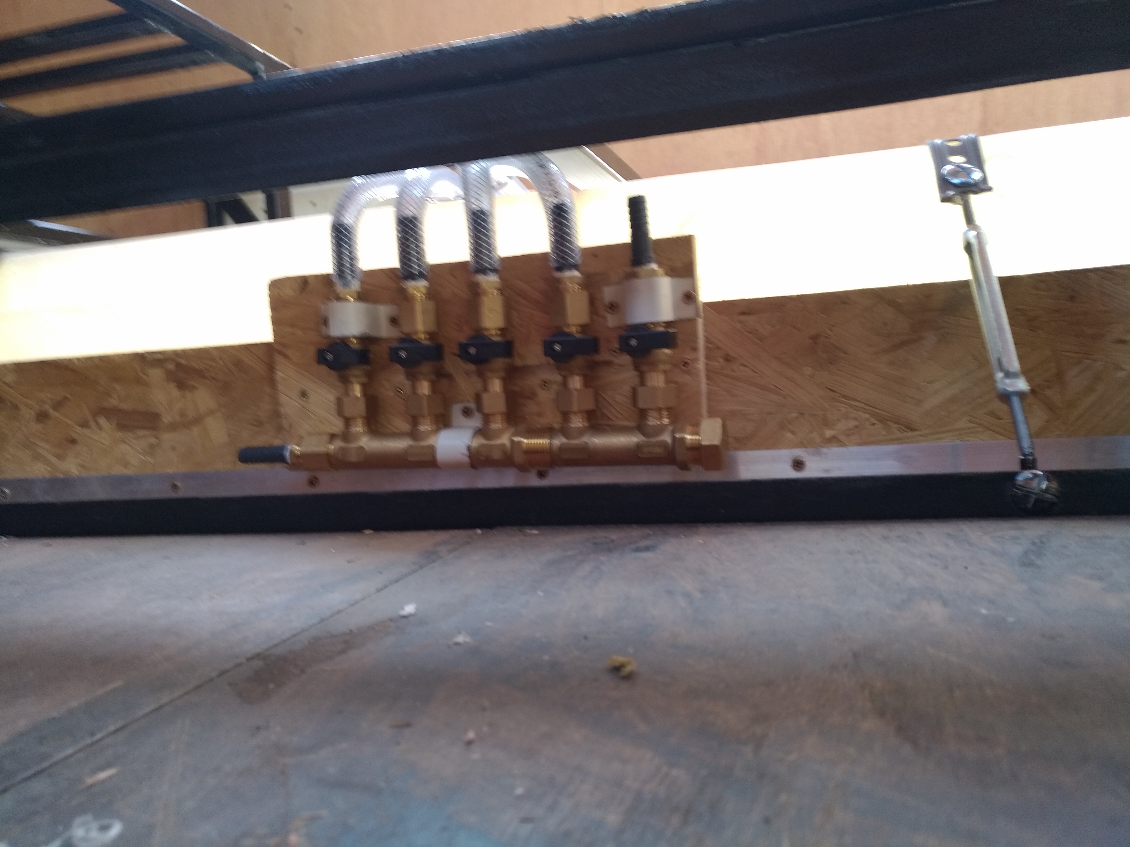

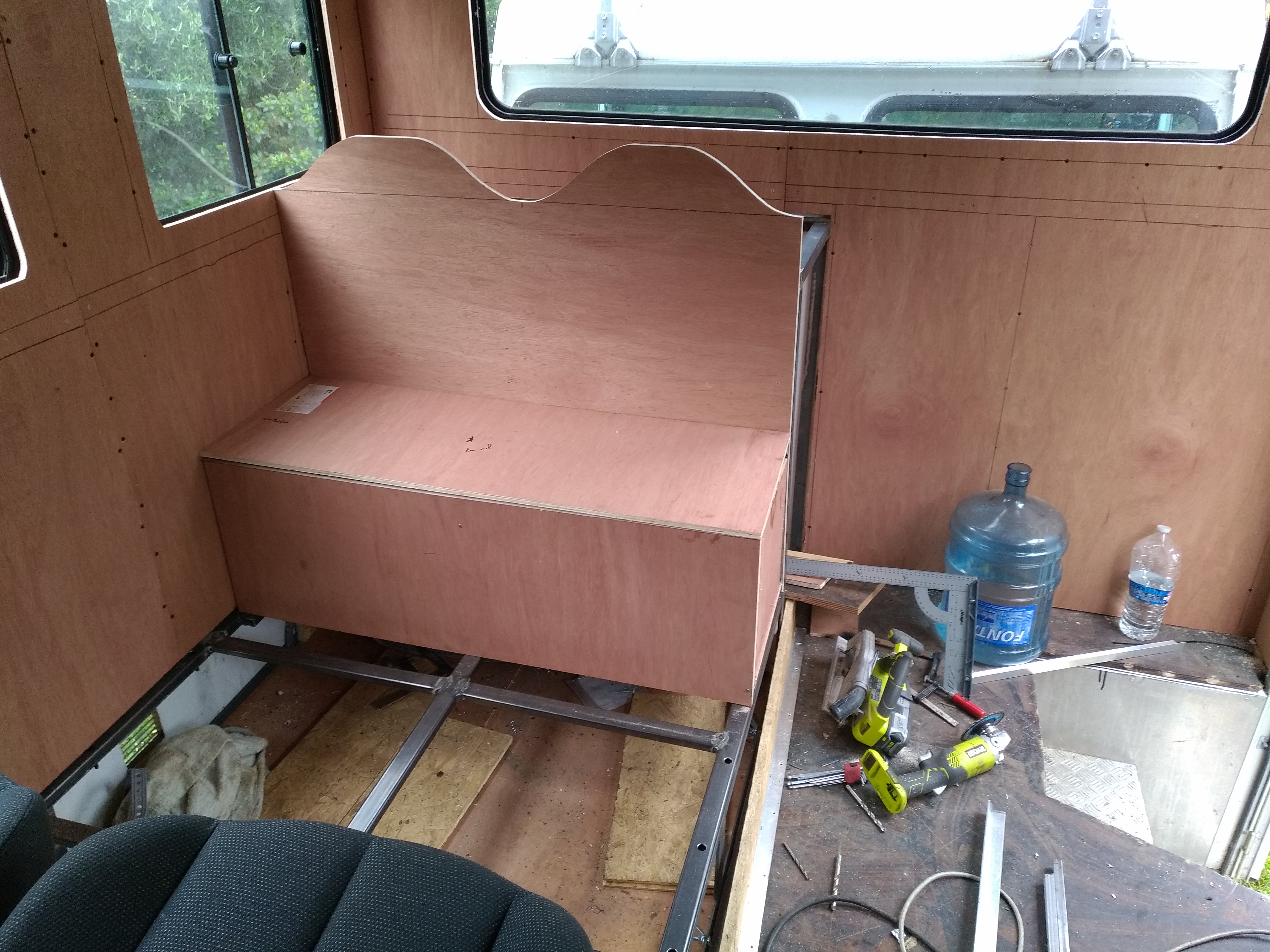

des ranges bordel entre les longerons avec acès par le plancher

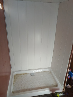

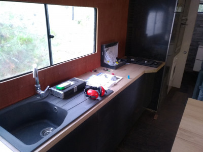

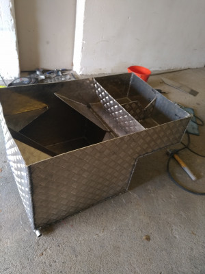

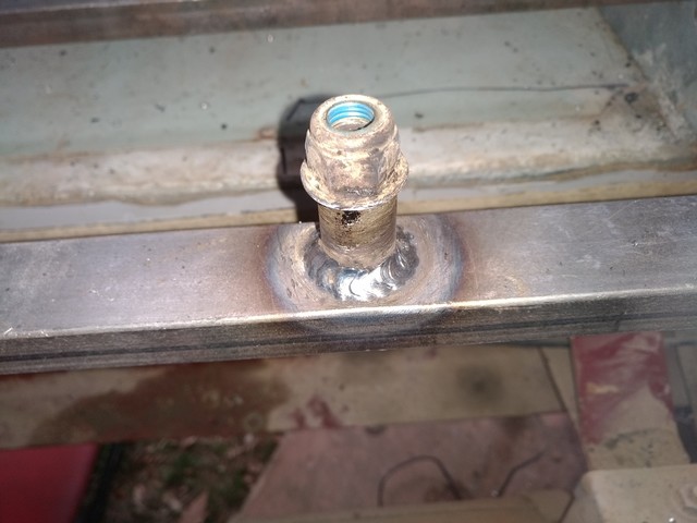

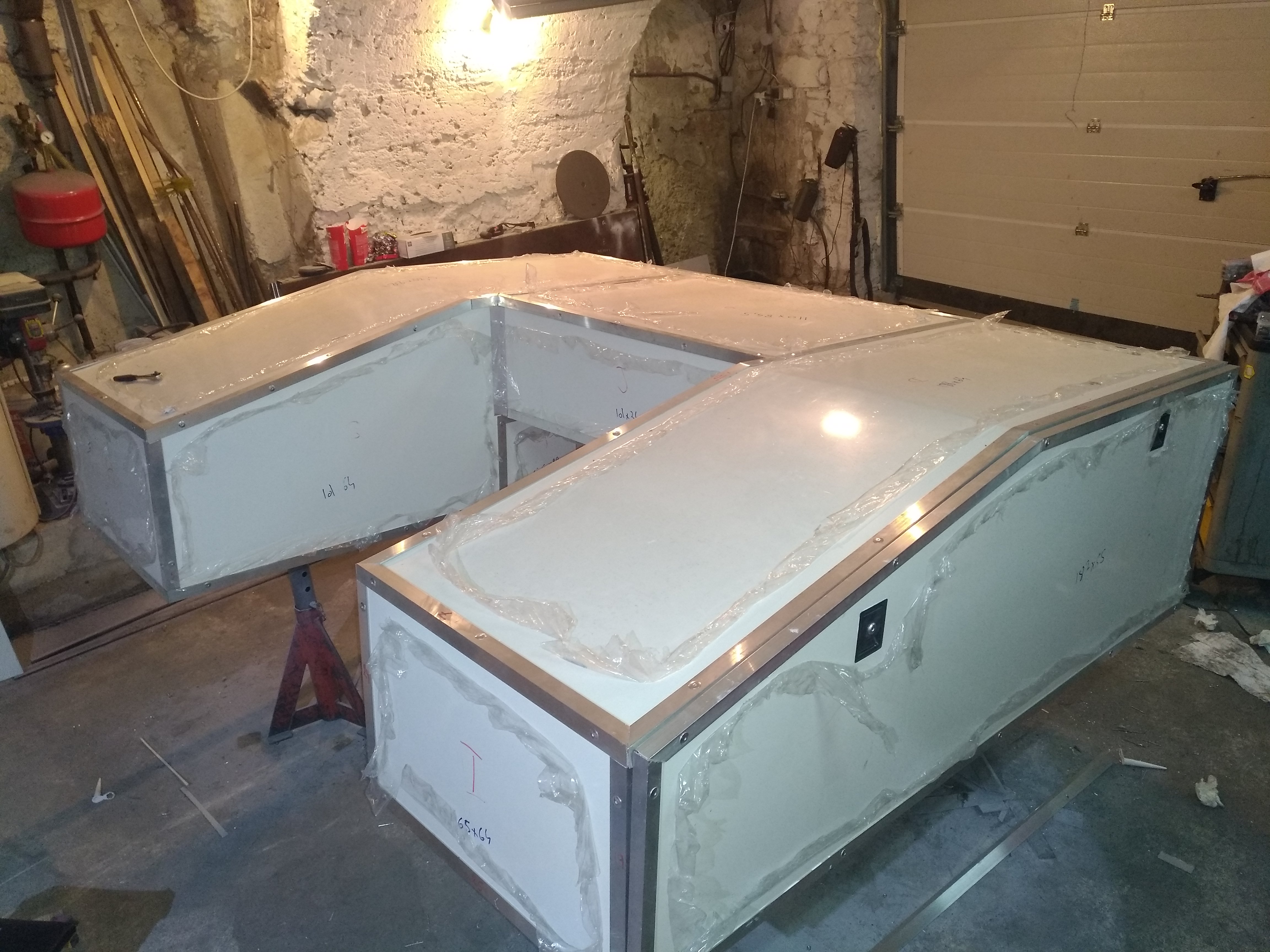

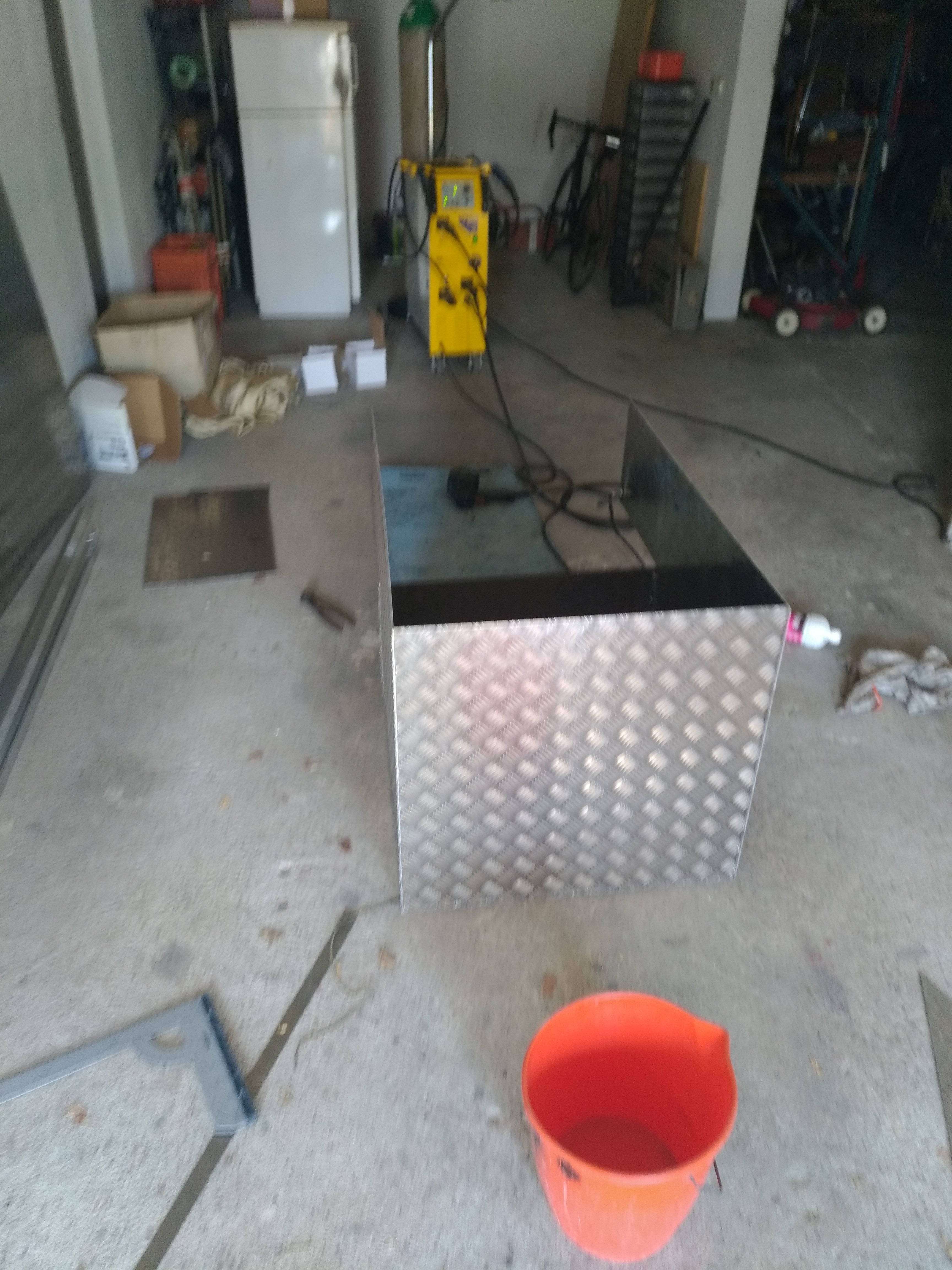

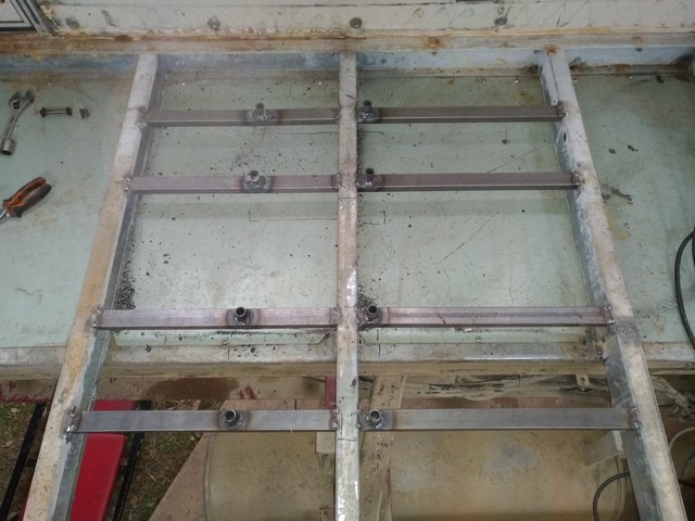

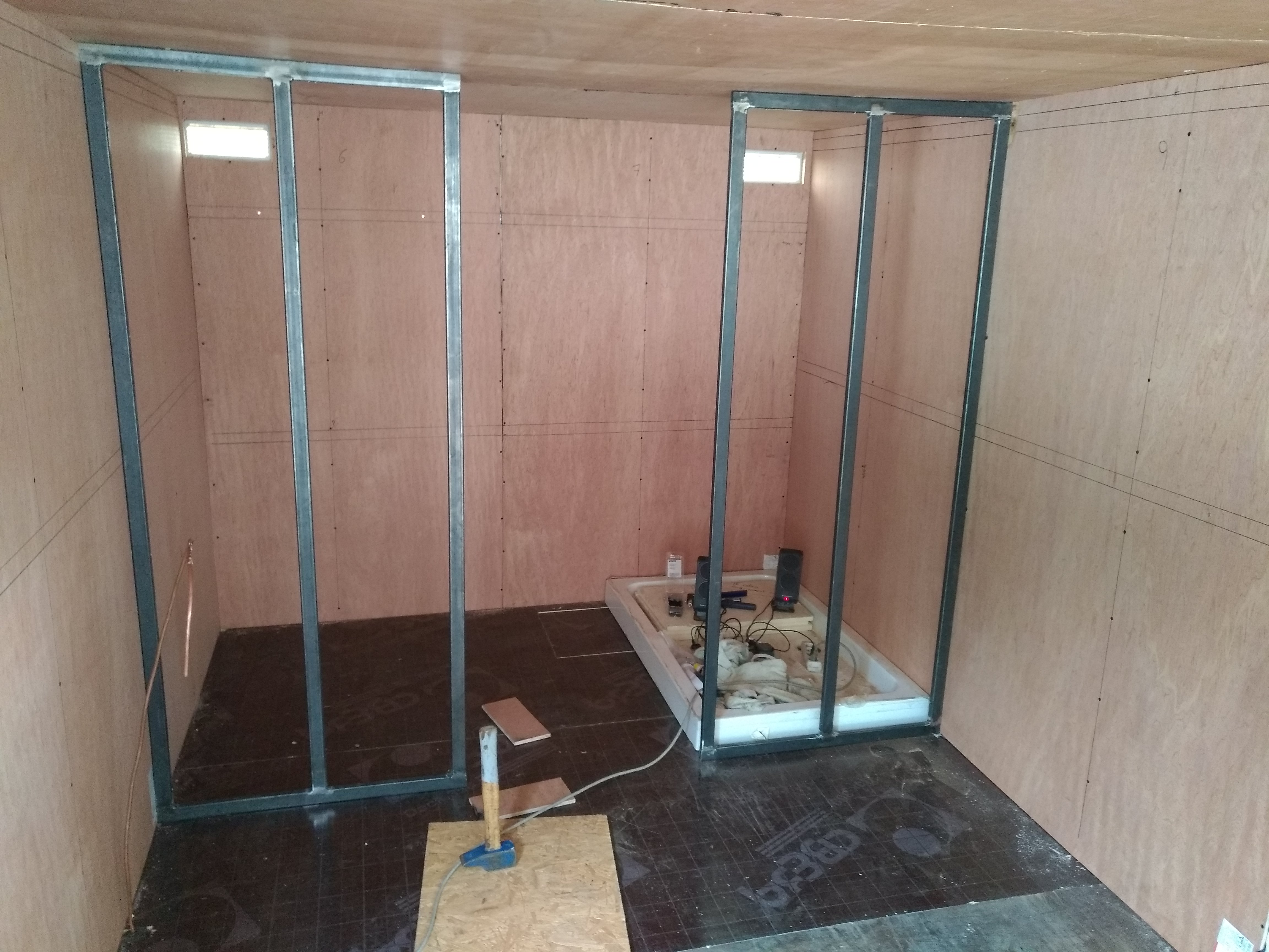

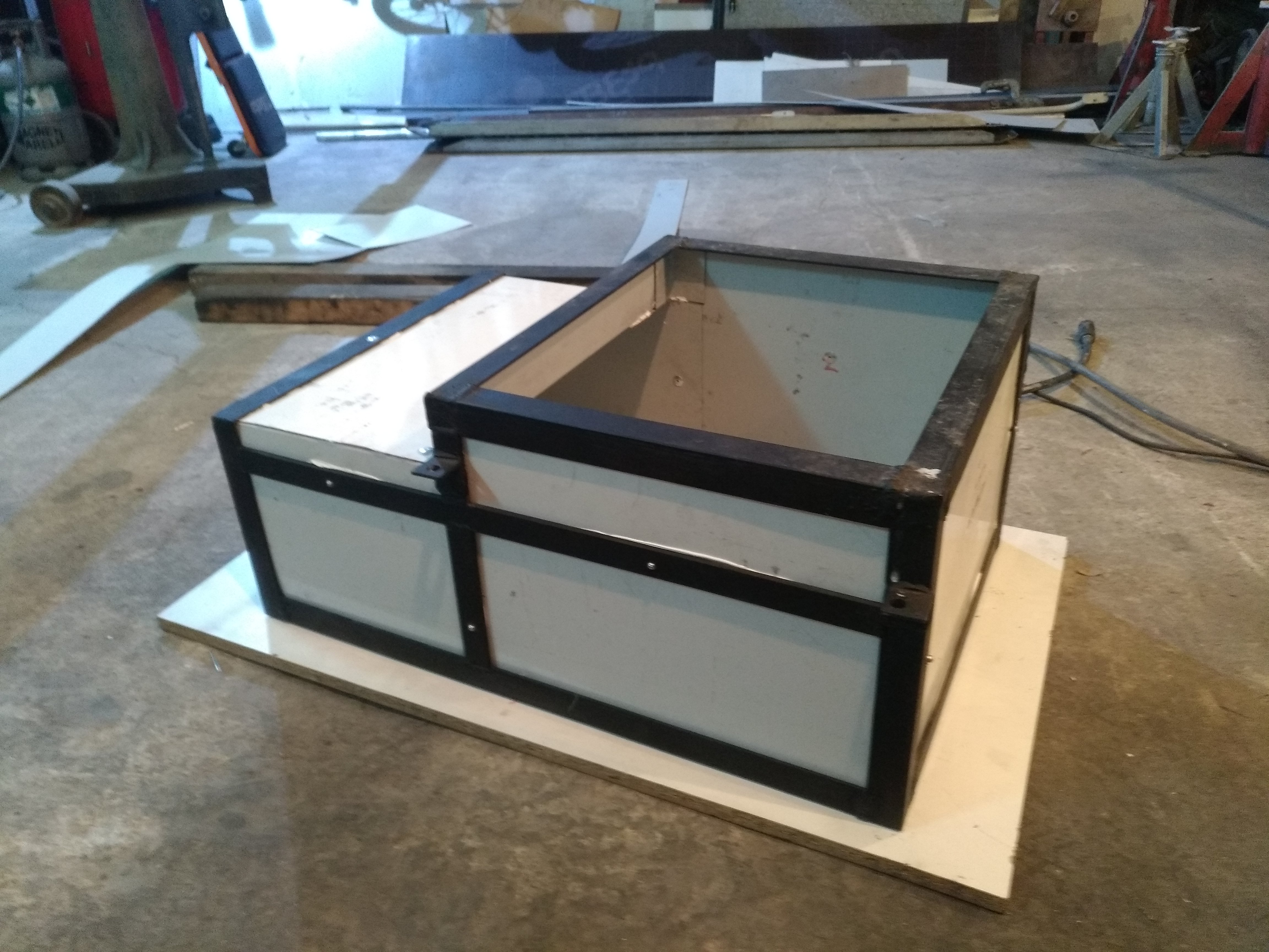

un peu de bois de ferraille de reservoir plus tard ....
turboyan
- Aventurier
- Messages : 57

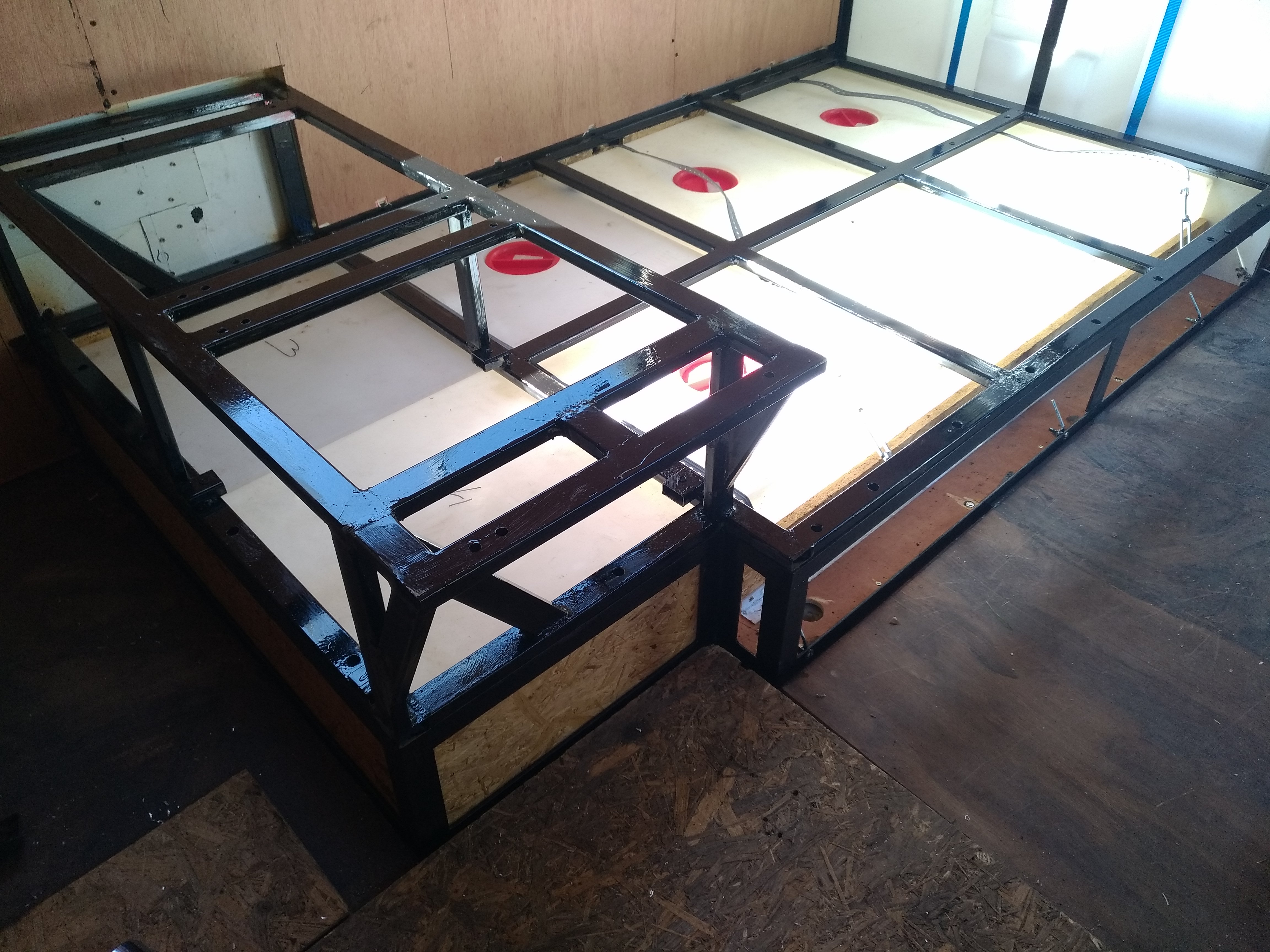

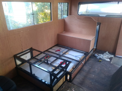

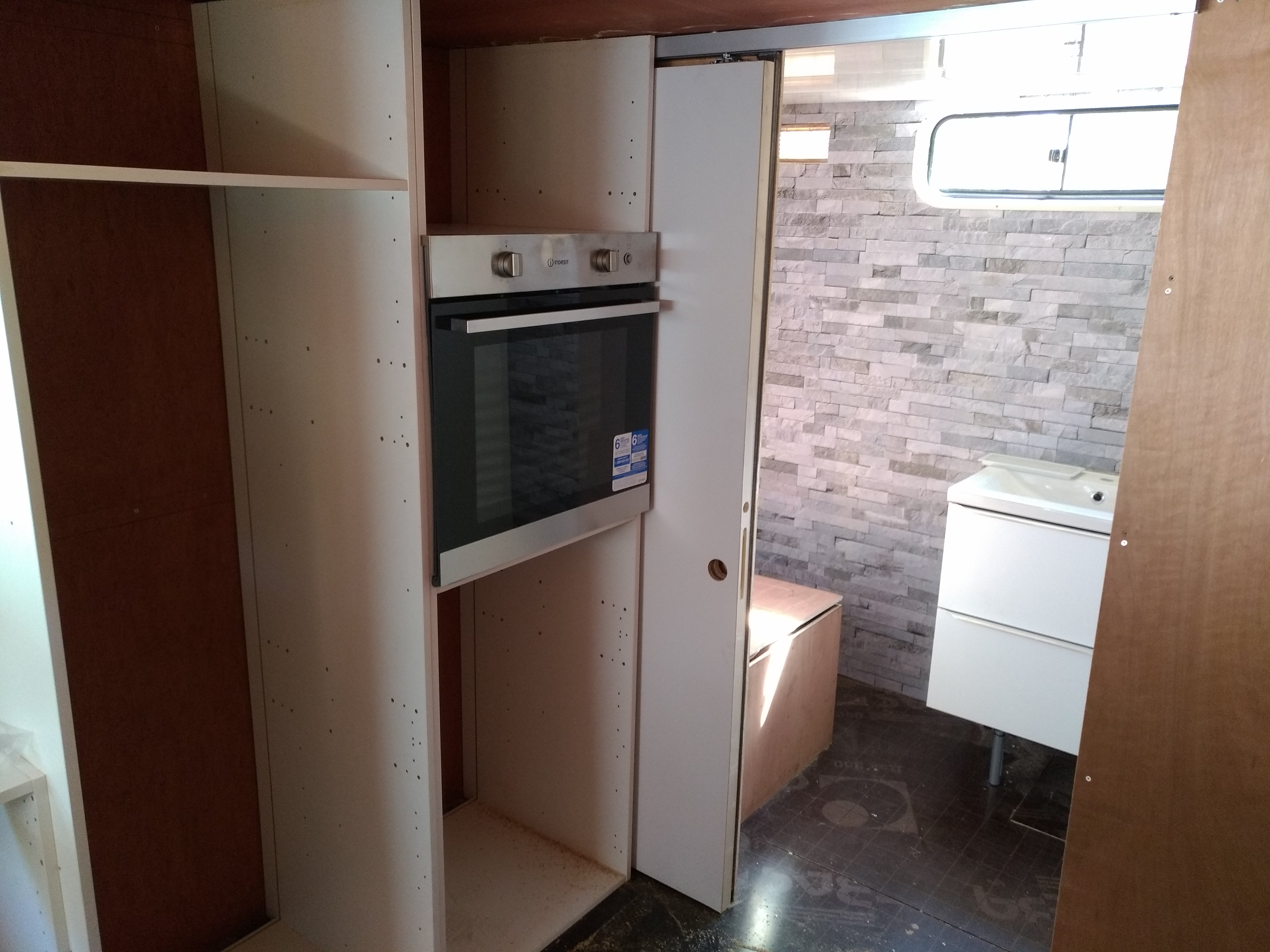

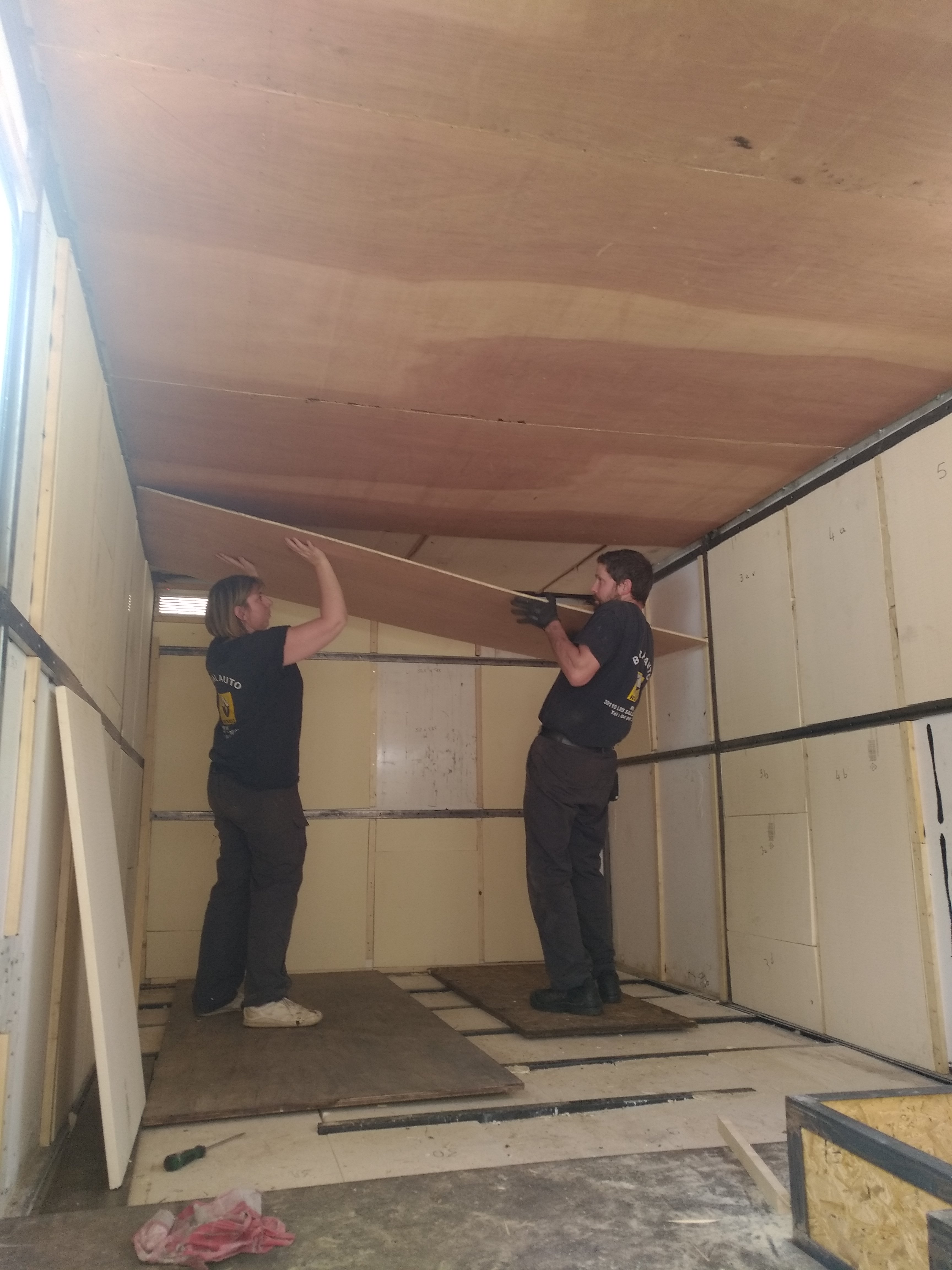

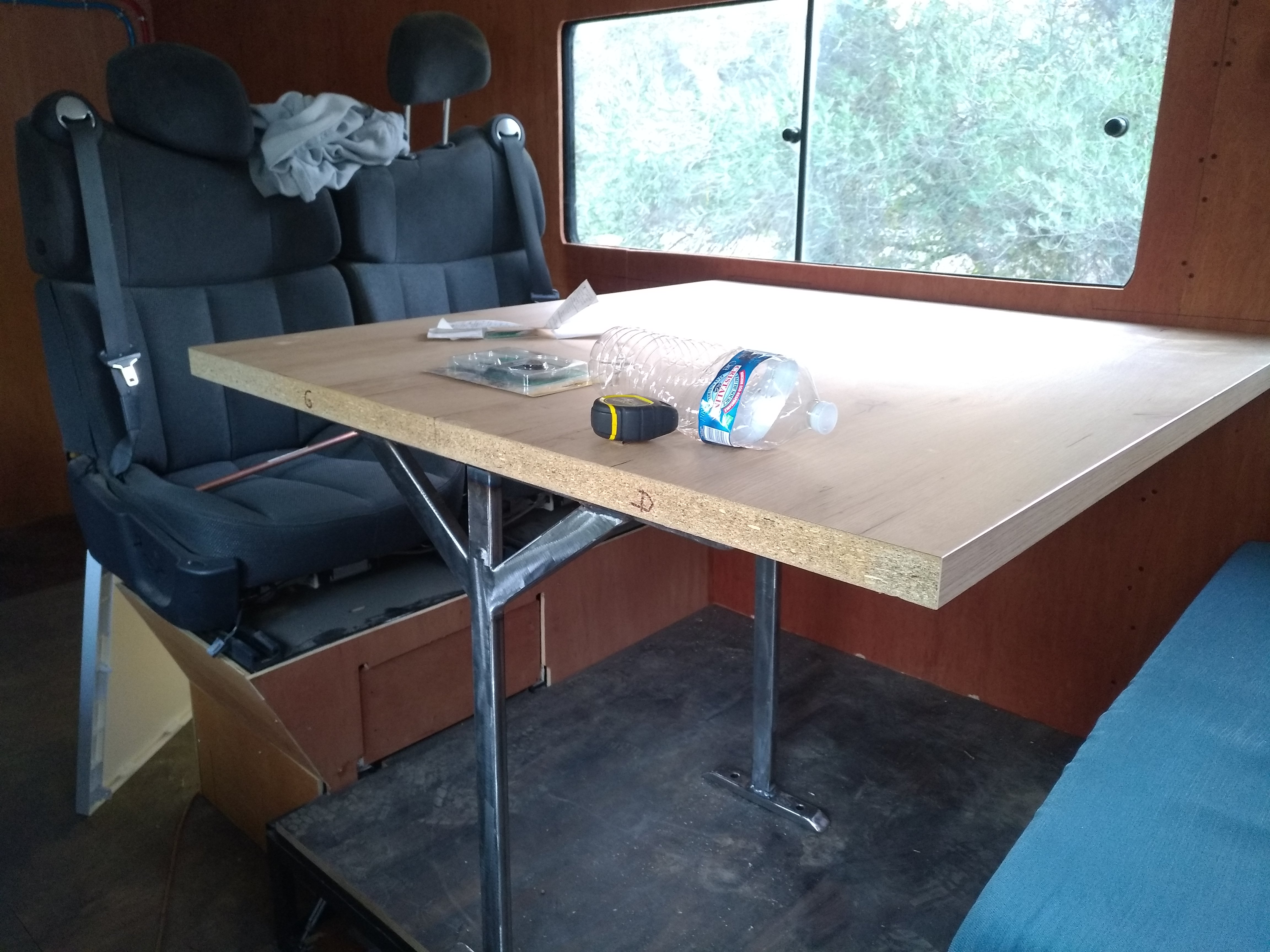

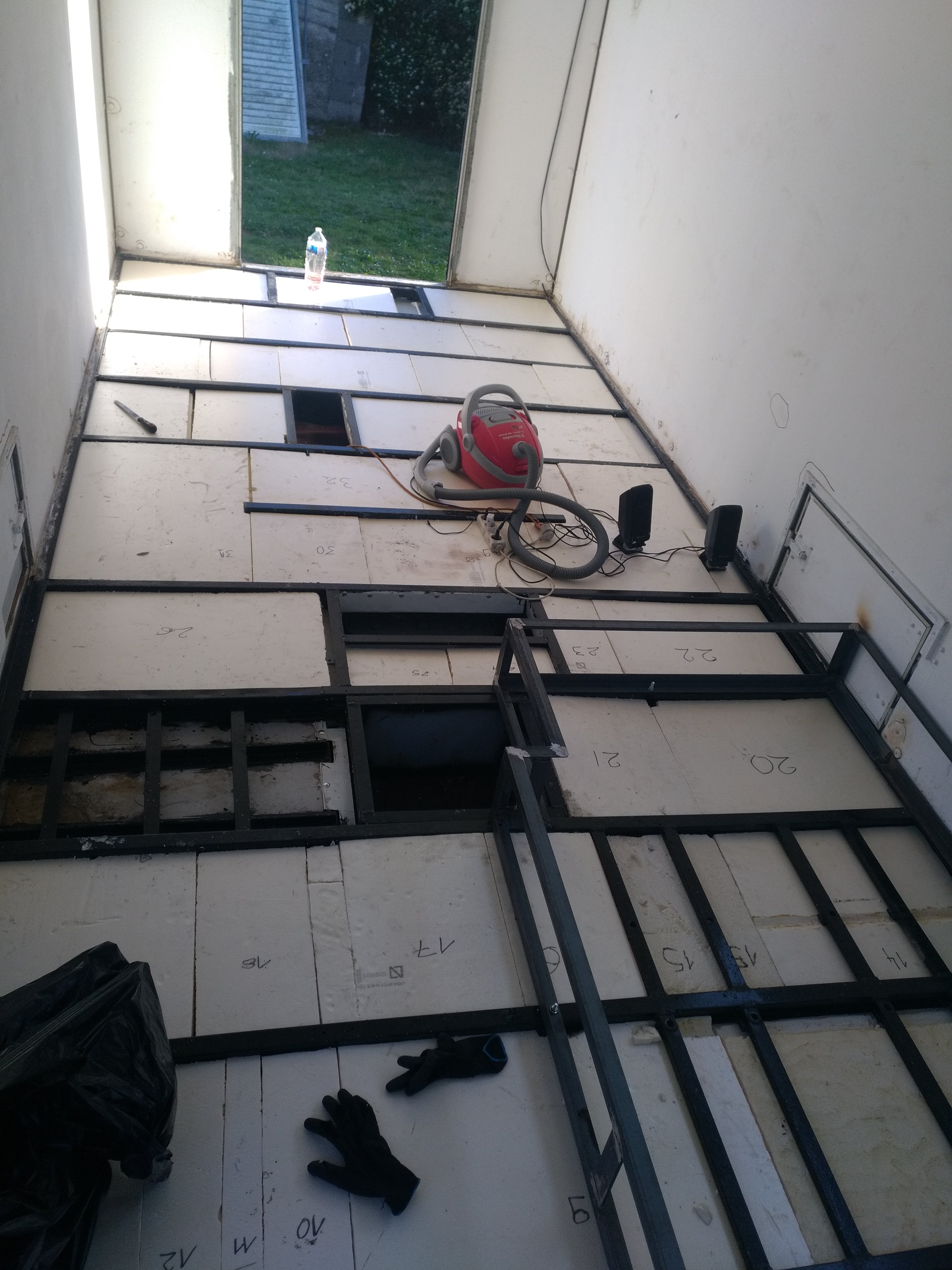

suite et suite et suite

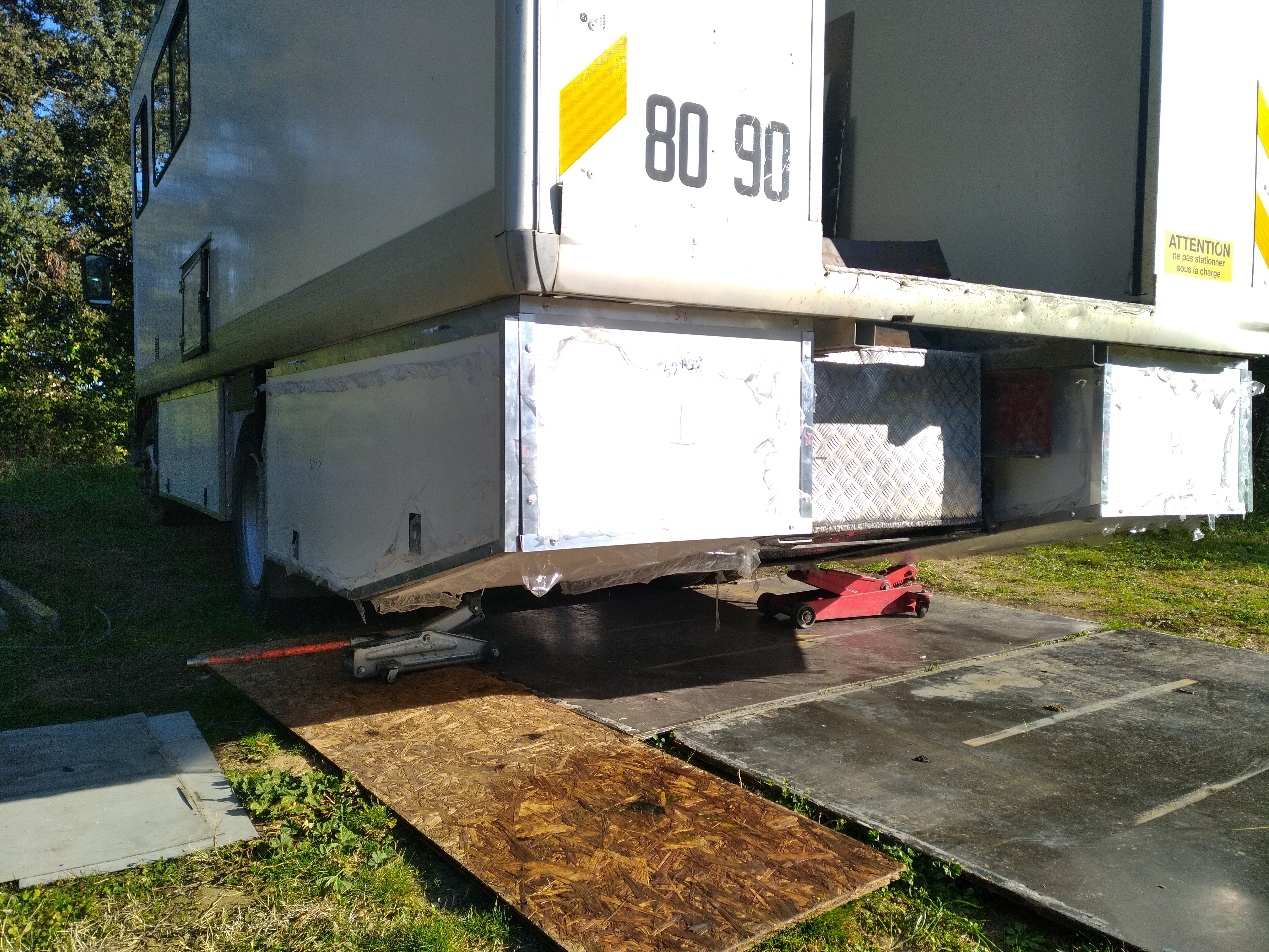

Waaa quel travail...

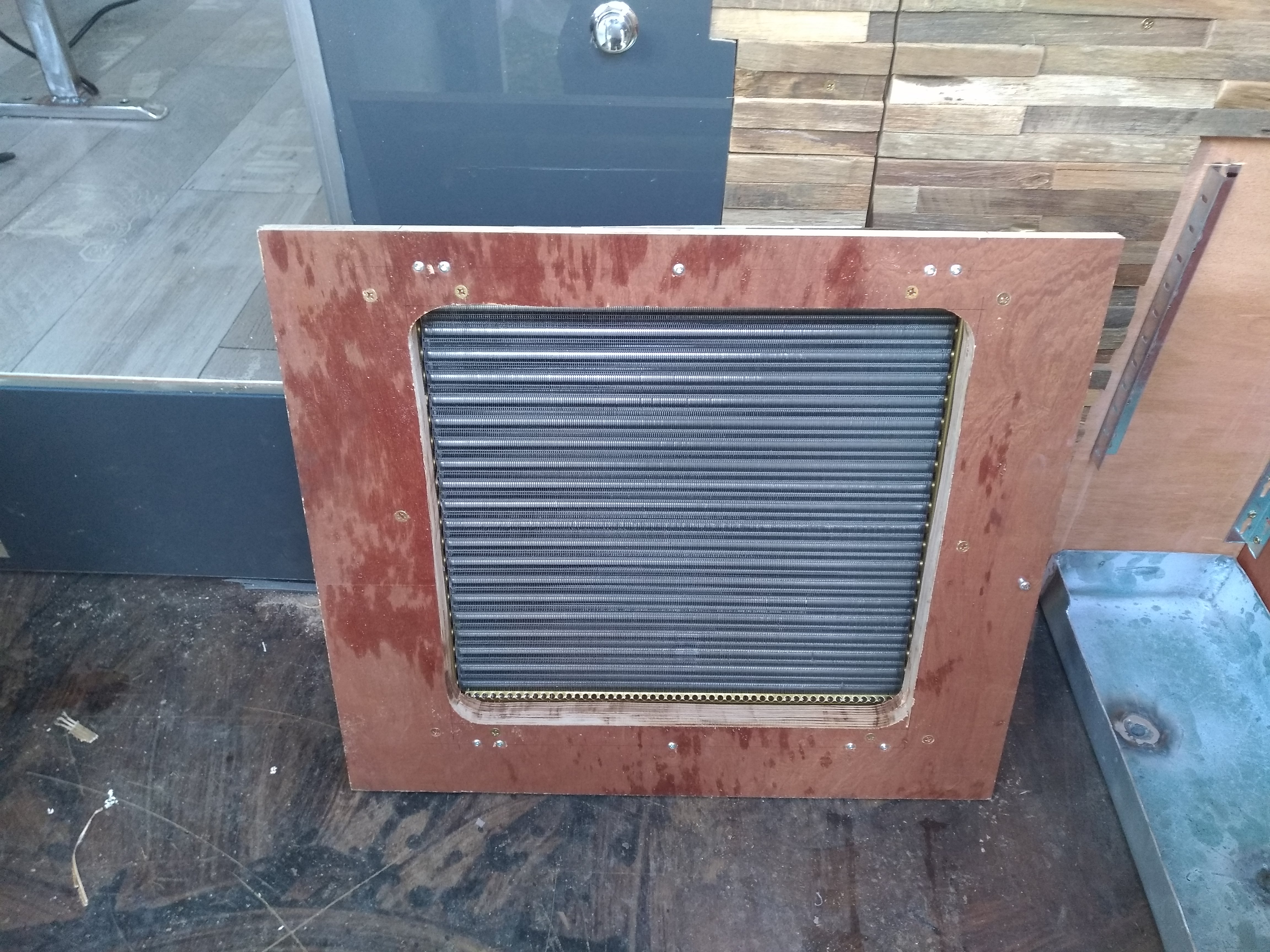

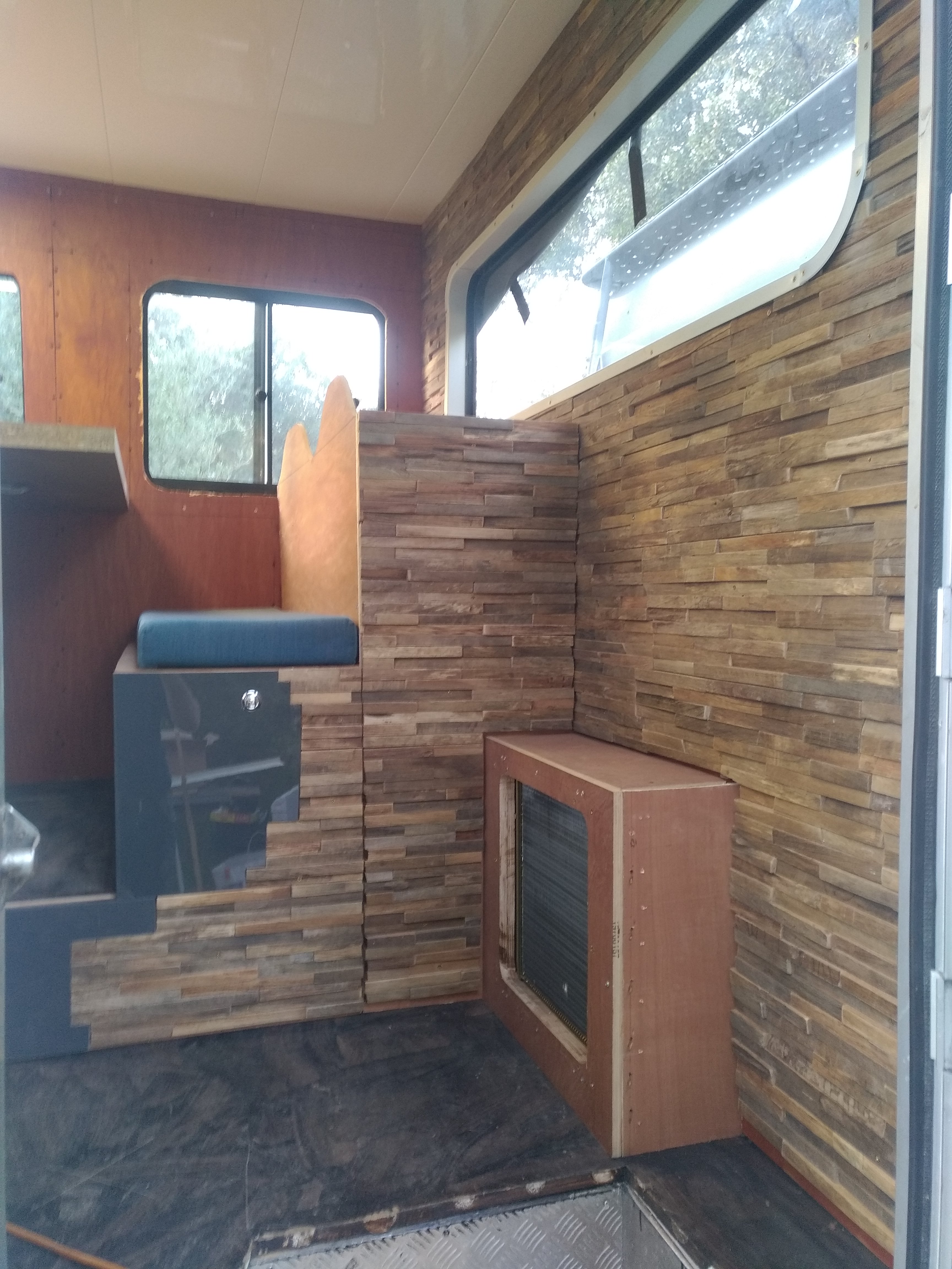

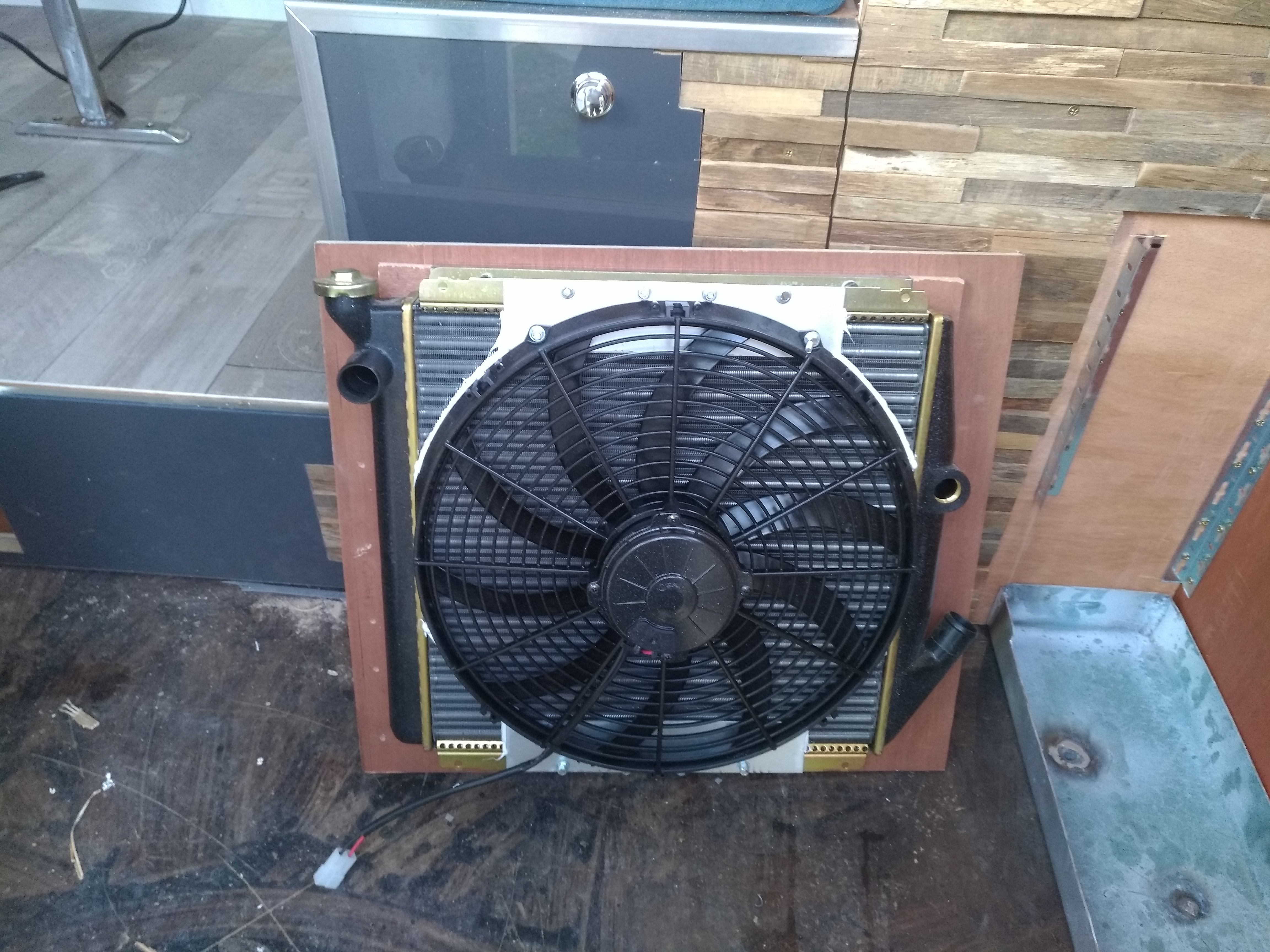

Petite remarque, pour ton "mega" radiateur il ne manque pas une entrée d'air? Ton caisson a l'air totalement fermer sur les autres faces...
turboyan
- Aventurier
- Messages : 57
Merci ! Oui il manquait l ouverture sur le dessus lors de la photo
est fait depuis , le ventilo est commandé via un boîtier qui régule la tension grâce à un potard. Certains membres de la fratrie sont particulièrement frileux
