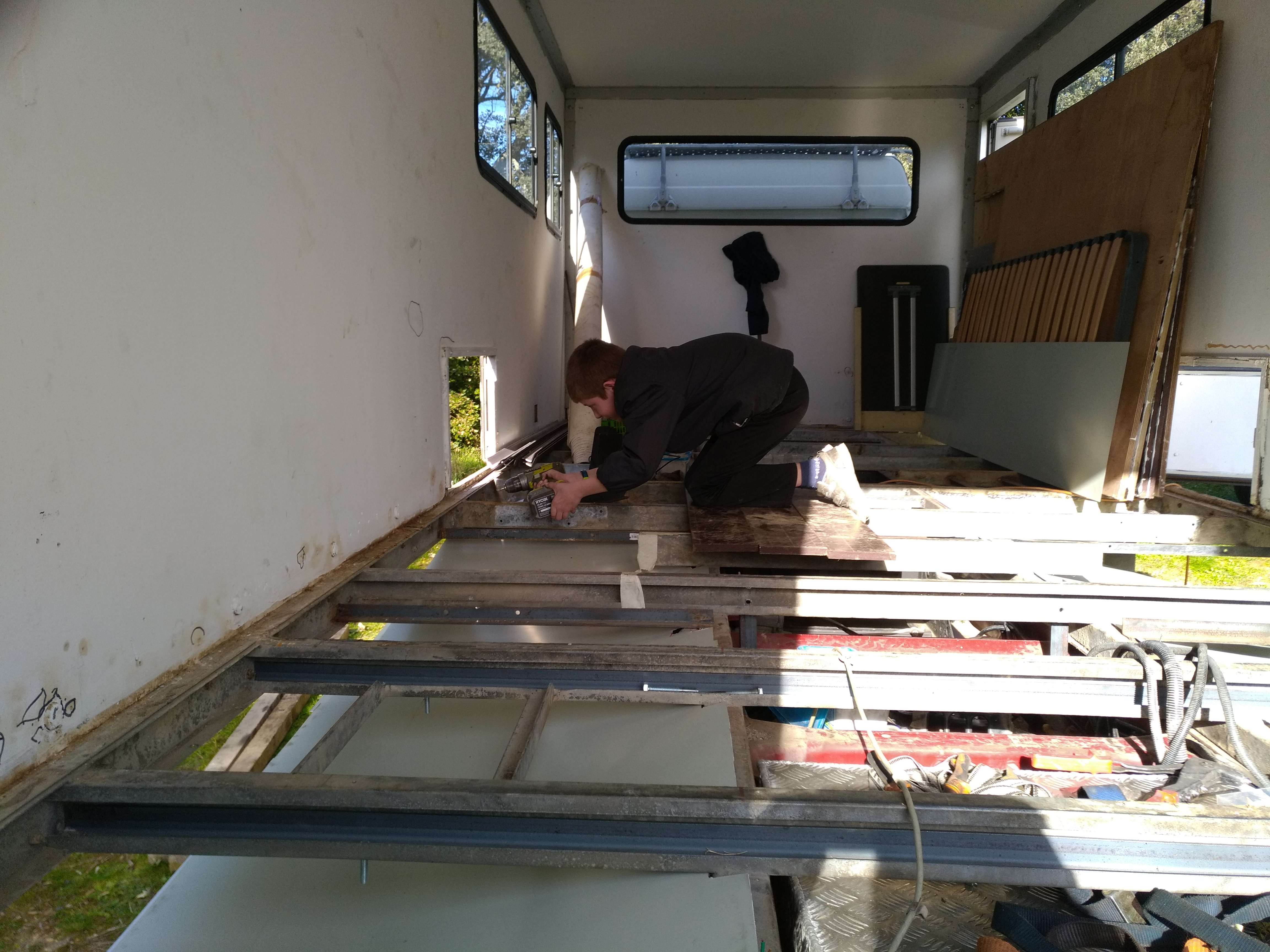

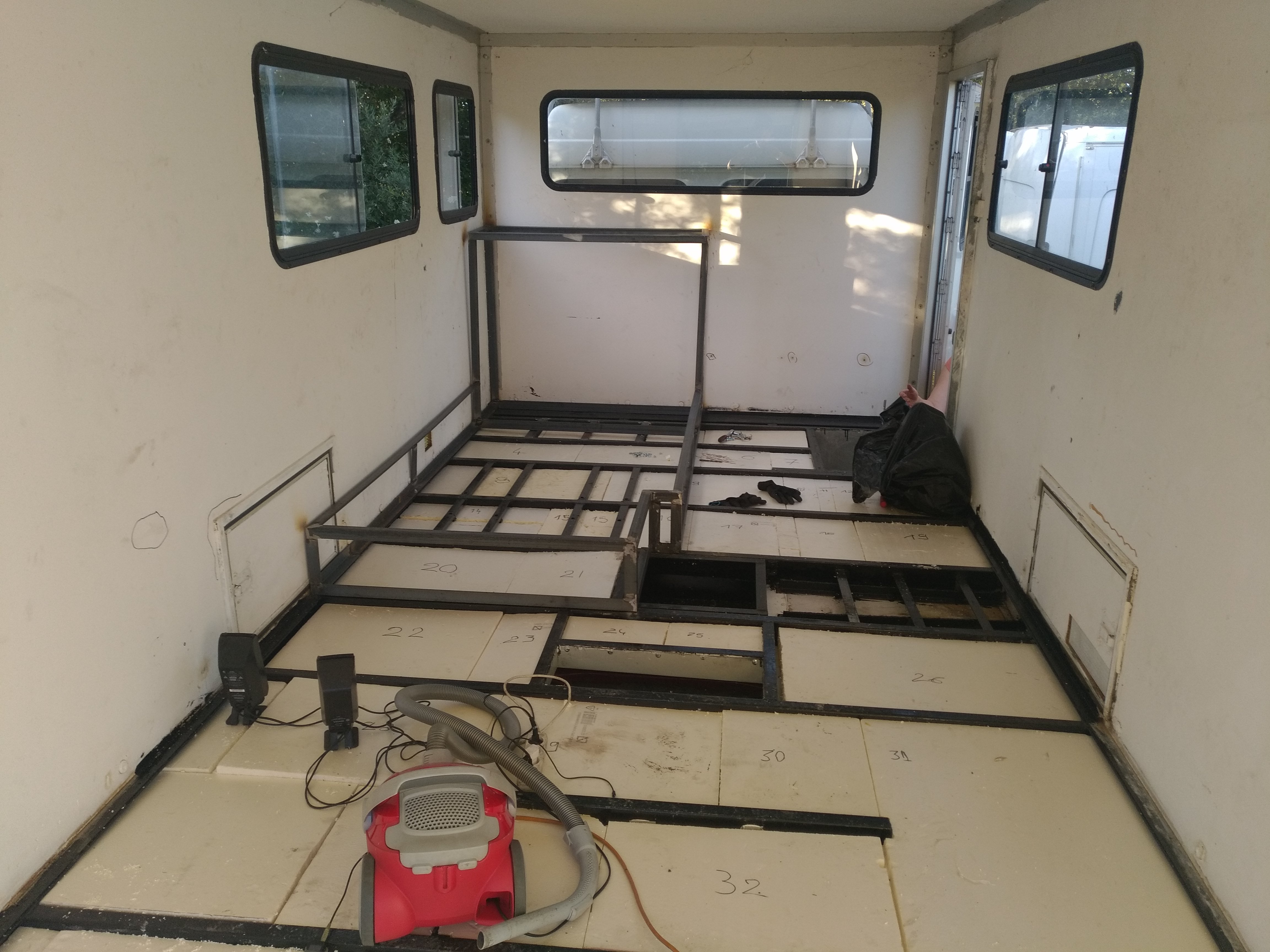

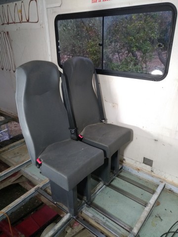

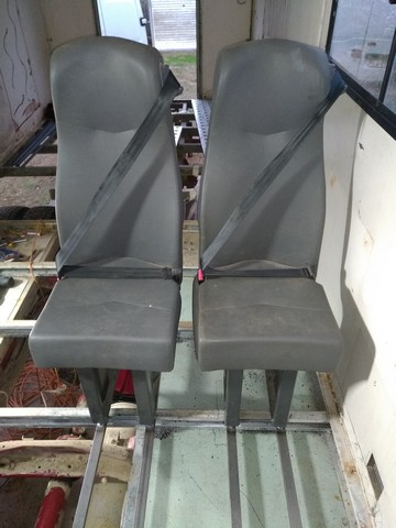

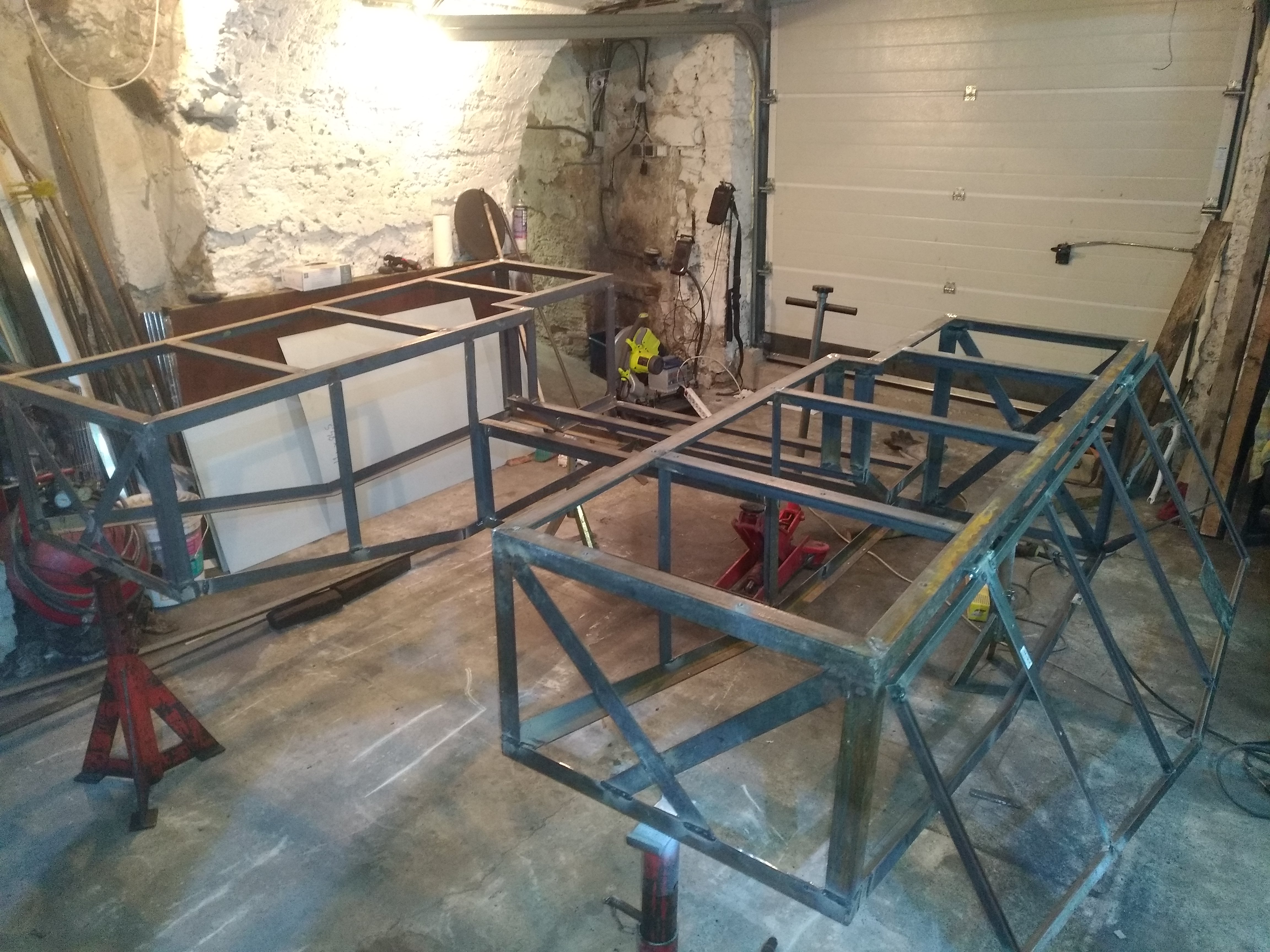

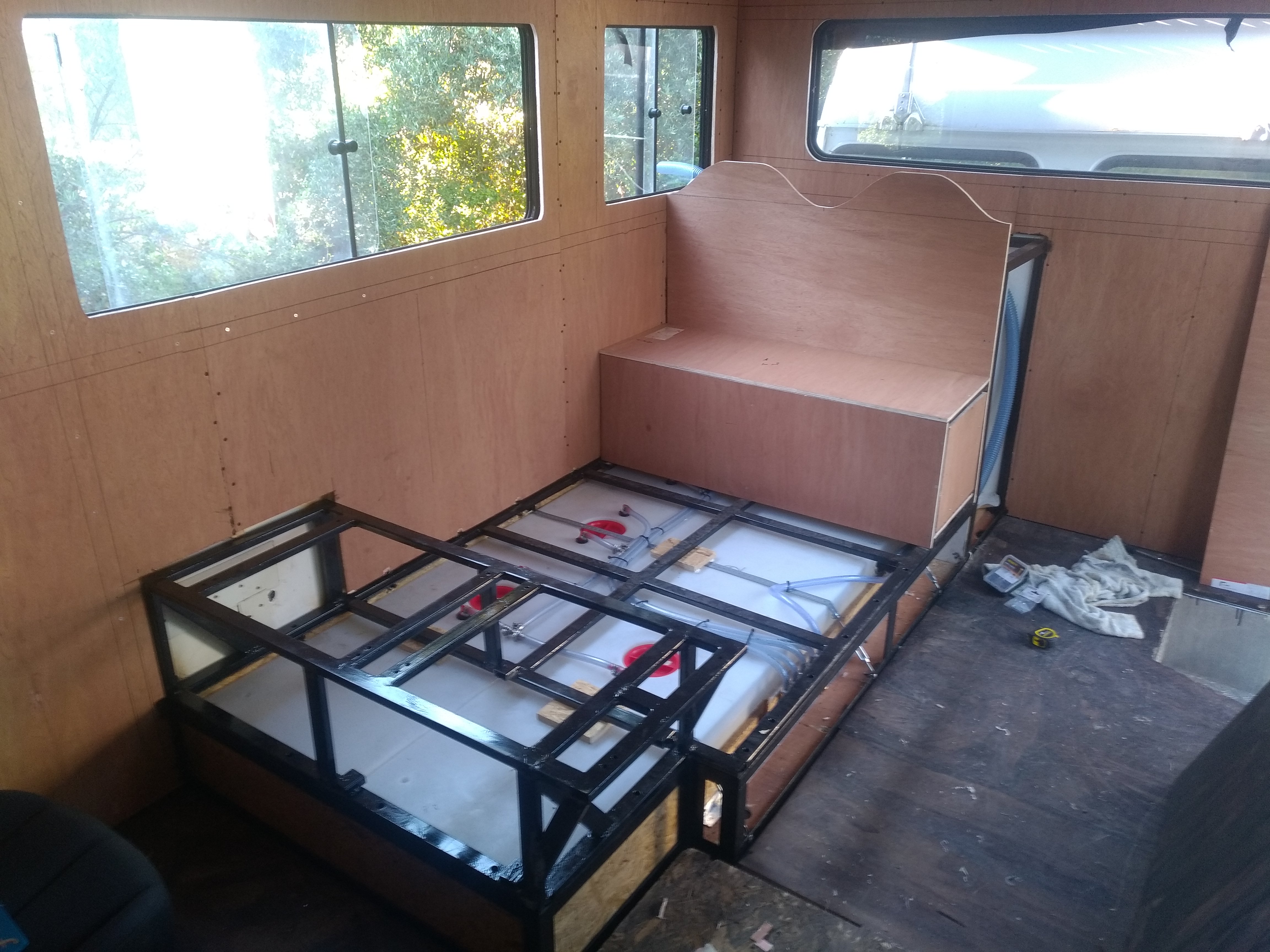

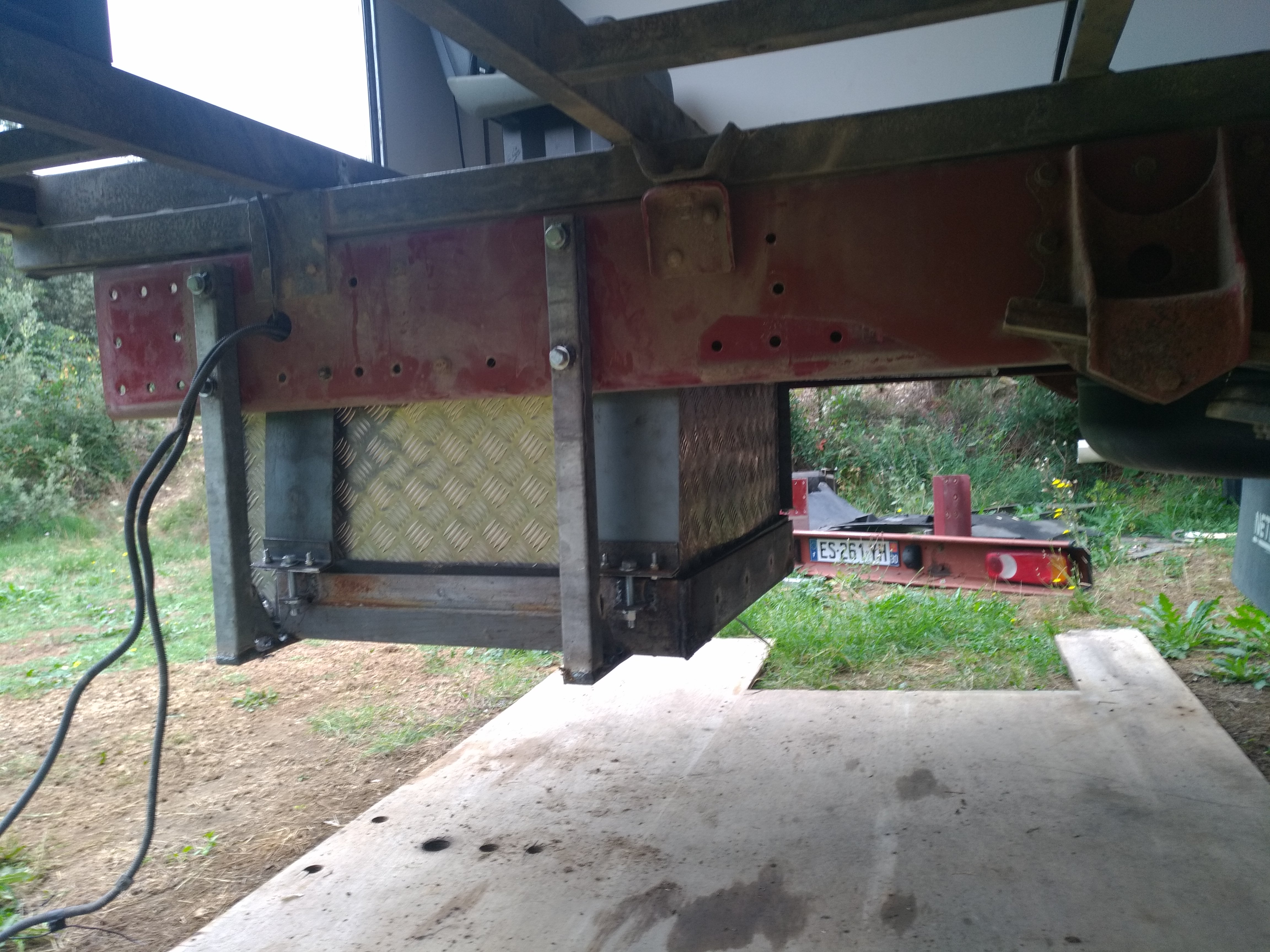

j ai retiré les coffres , gardes boue , bac à batteries afin de fabriquer des coffres plus volumineux ainsi que les réserves d'eau , dans l'ideal j'aimerai utiliser l'espace entre les longerons afin de faire des coffres accessibles de l'interrieur , pour l'instant je ne termine pas les soudures du cadre qui reçoit les sièges tant que je n'ai pas eu l'aval du drealman à qui j'ai envoyé les photos ...

bonsoir tout le monde , après une pose pour me faire retirer une hernie discale , on reprend doucement , j ai fais un aménagement sommaire mais réglementaire pour l'autocaravanne , aujourd'hui le camion est passé avec succes chez véritas pour le gaz

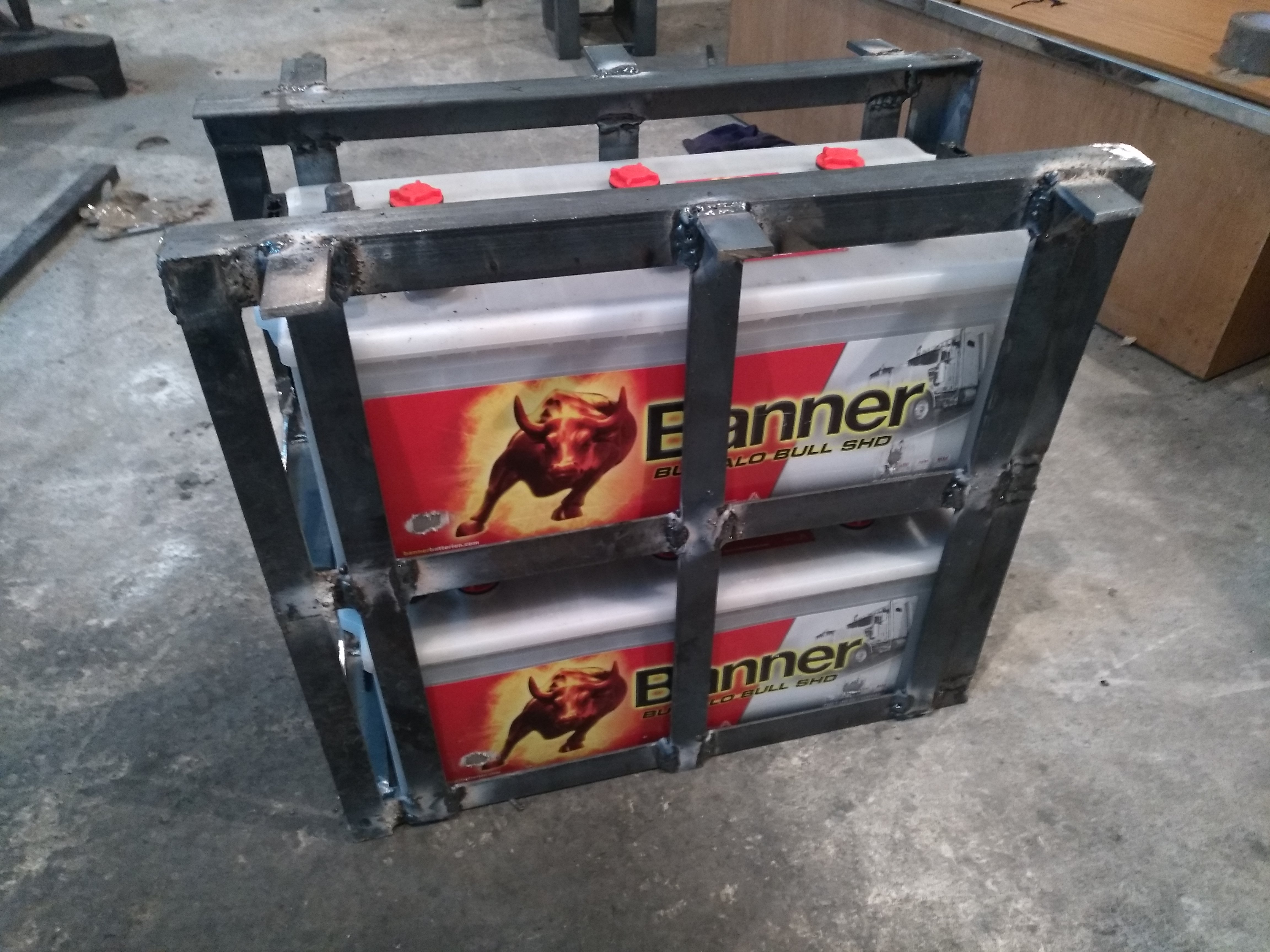

entre temp une ptite bricole avec le bac a batterie pour gagner un peu de place
suite au prochain èpisode

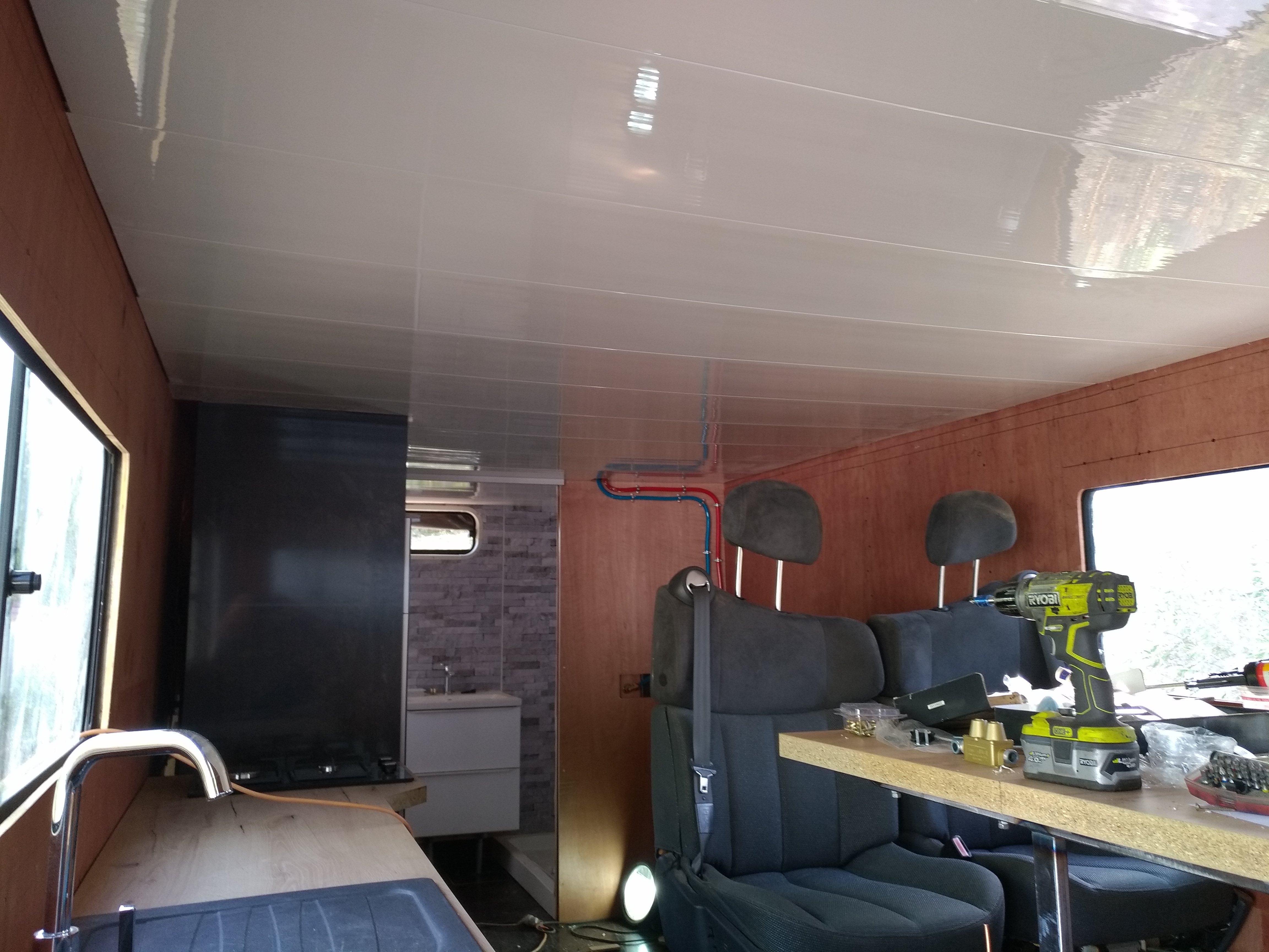

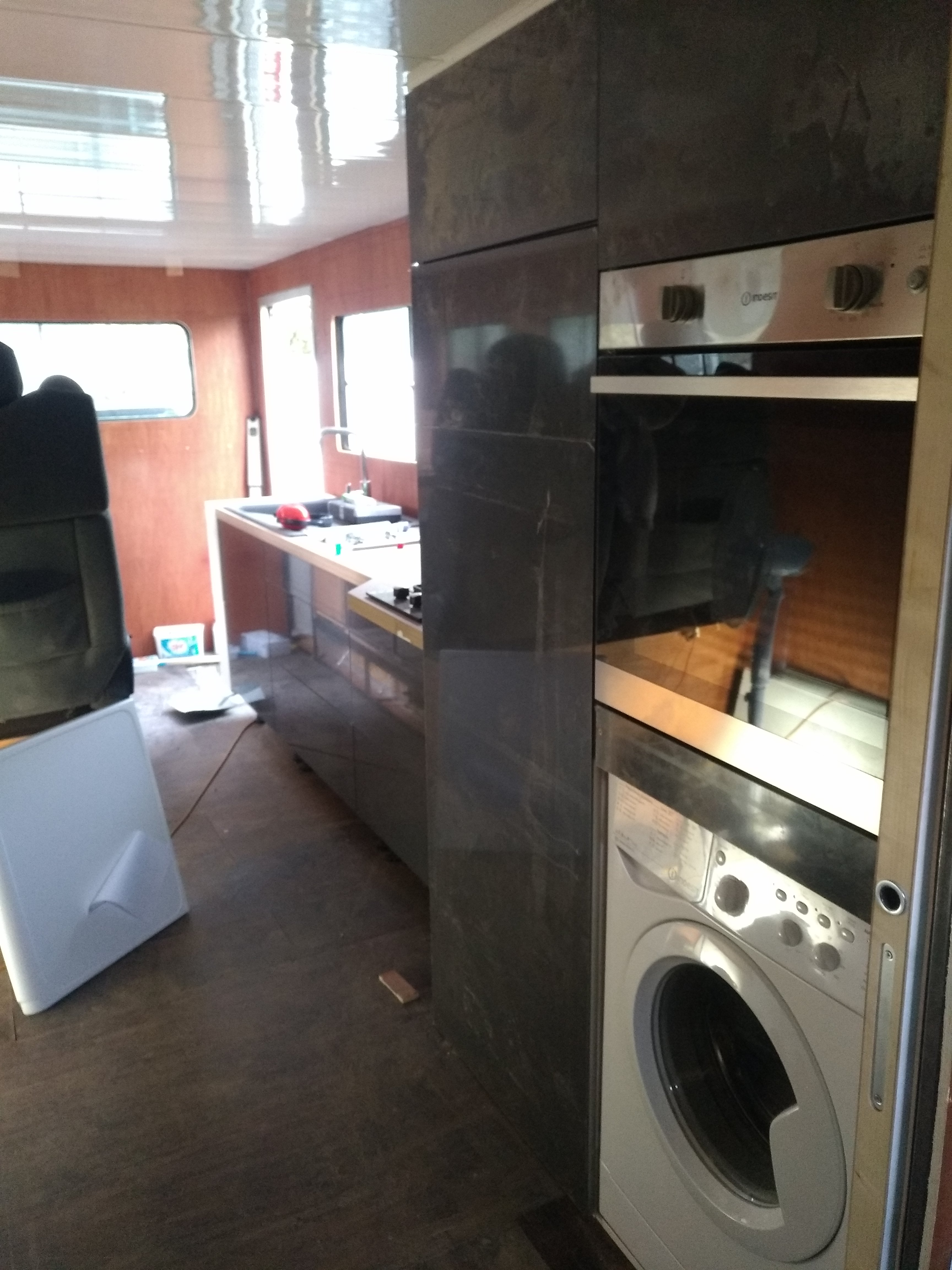

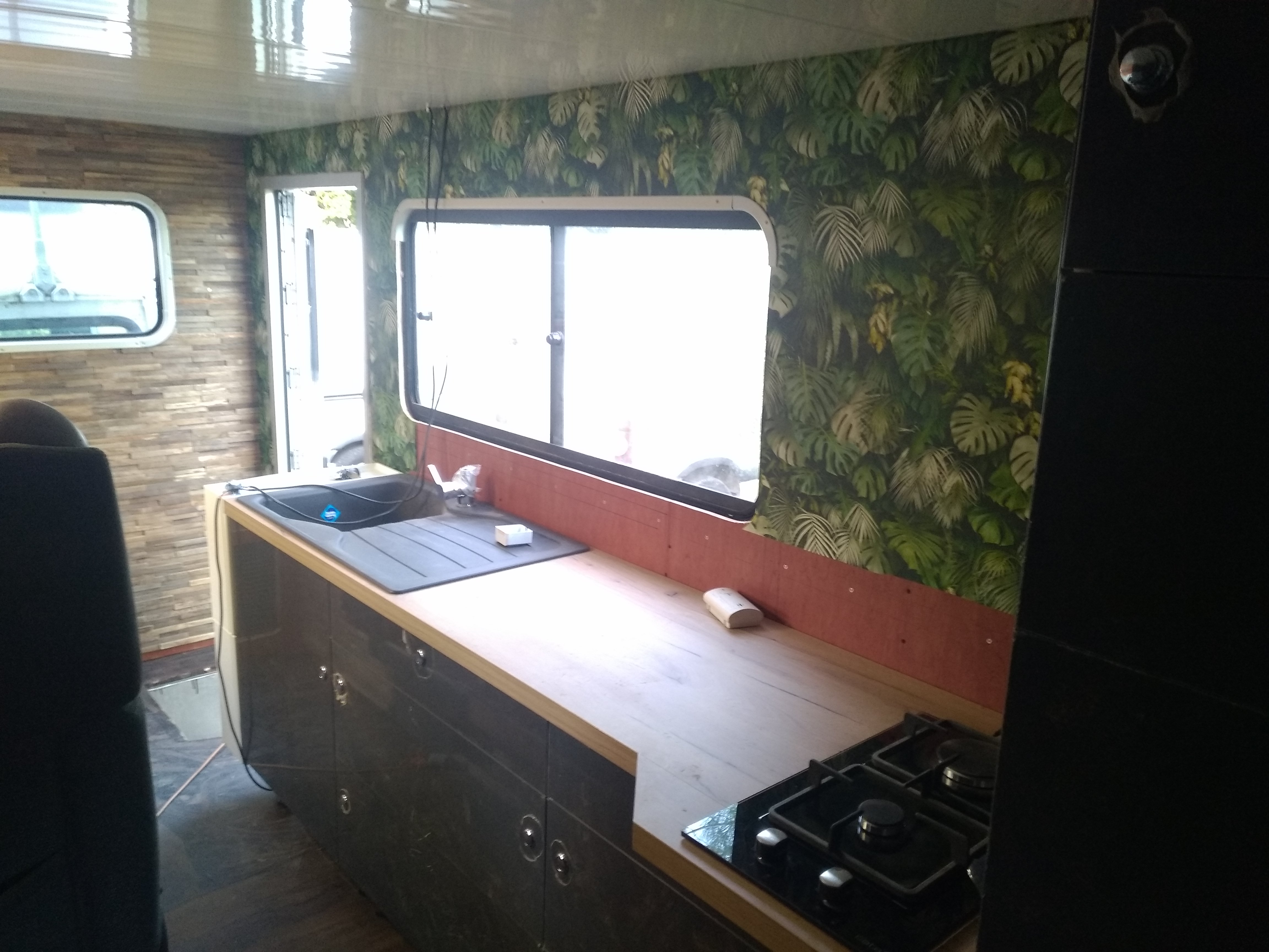

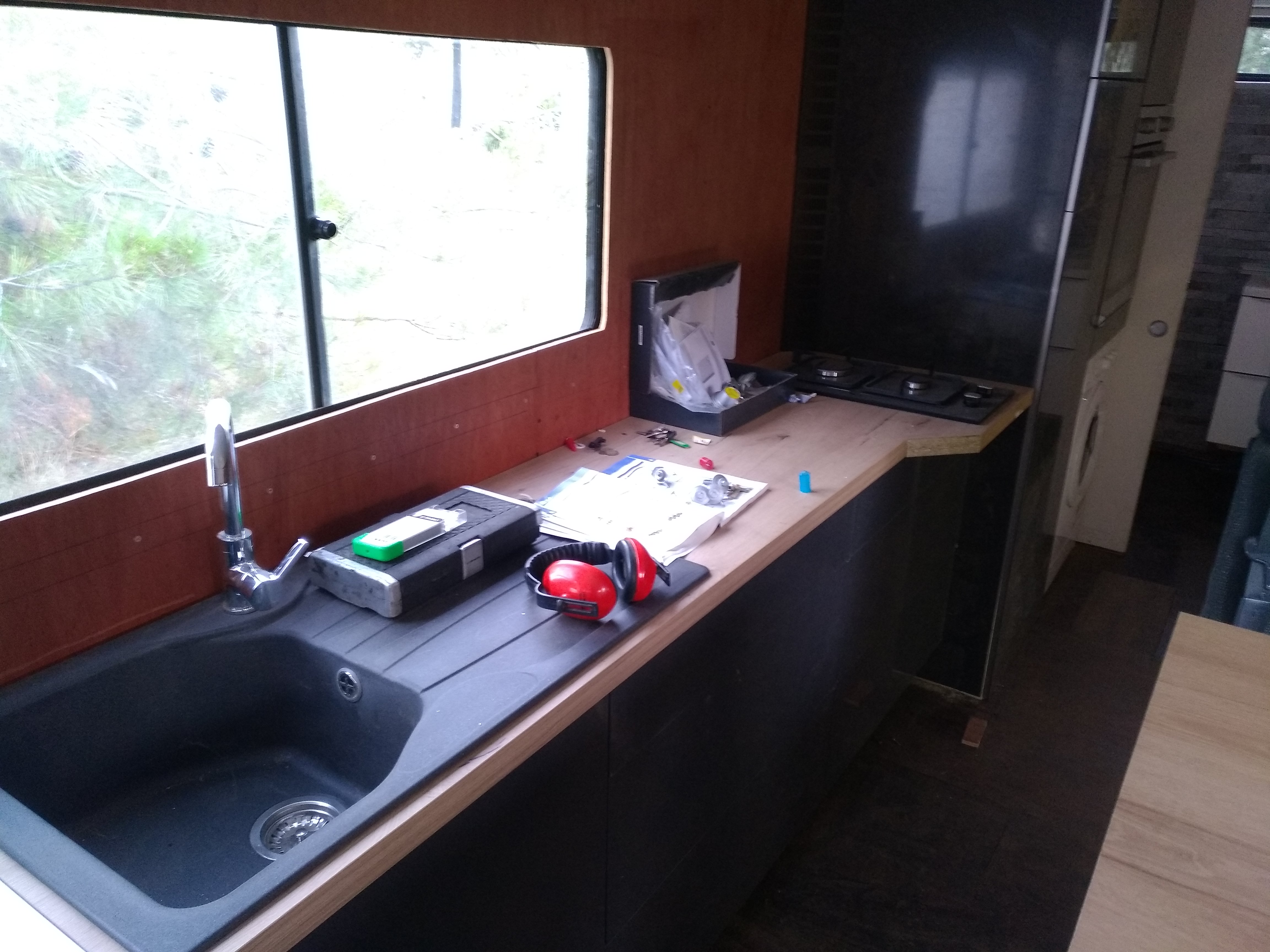

Bonjour à tous, bon... dernier message mai 2018 on va dire que le camion m'a pris beaucoup de temps :oops: dans un premier temps j'espère que tout le monde a la santé, par les temps qui courent c'est le principal.

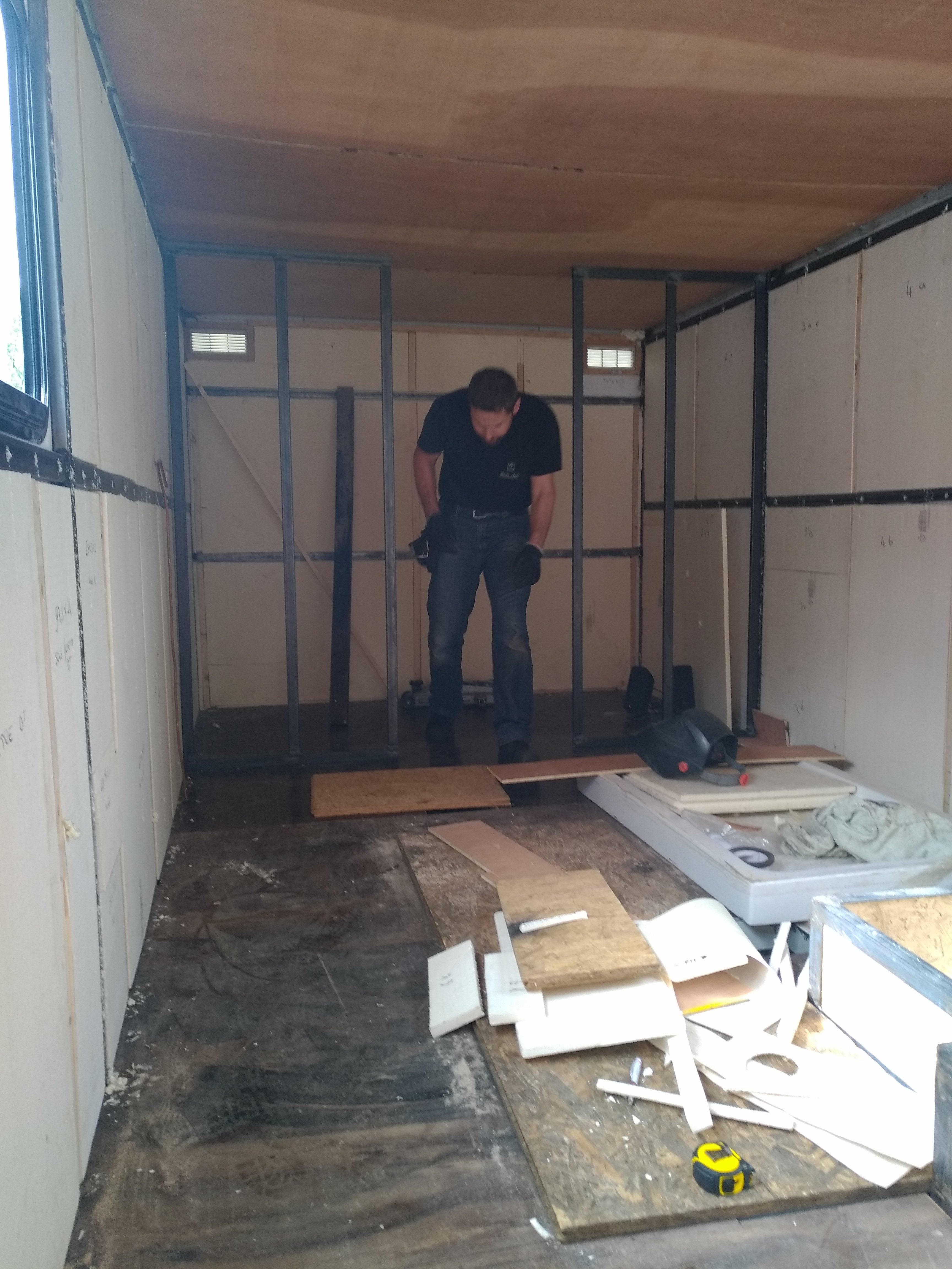

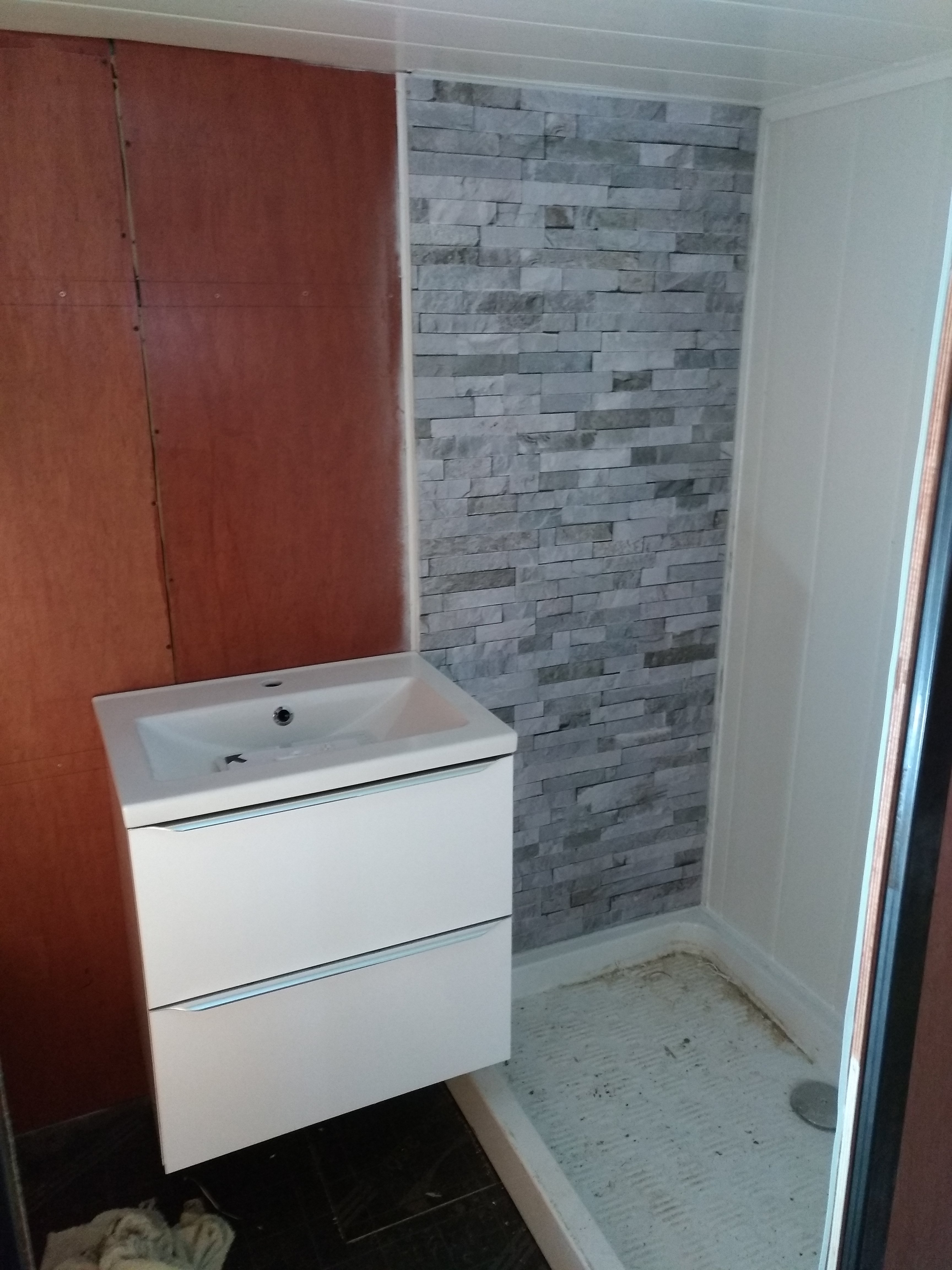

Pour m'excuser de mon inactivité sur le forum, je vais tacher de vous montrer ce que j'ai bricolé depuis tout ce temps. On en était resté au moment où on s'apprêtait à présenter le camion à la DREAL avec notre aménagement succinct mais eligible... Une fois la carte grise reçue avec la mention VASP caravane ( que nous avons copieusement fêtée), on a pu commencer sérieusement les travaux.
Comme disait Bosso c'est pas légal mais c'est pas interdit!!

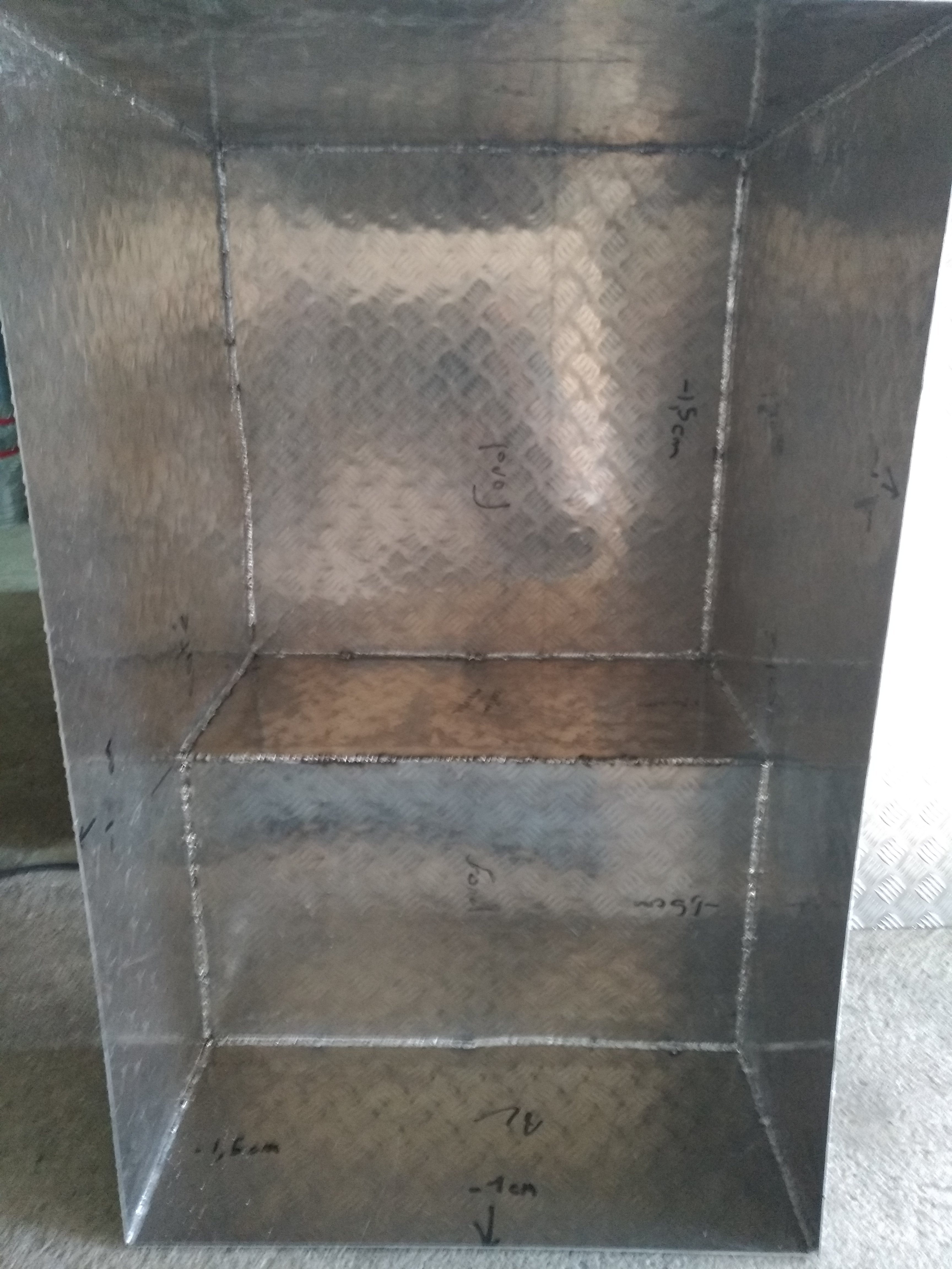

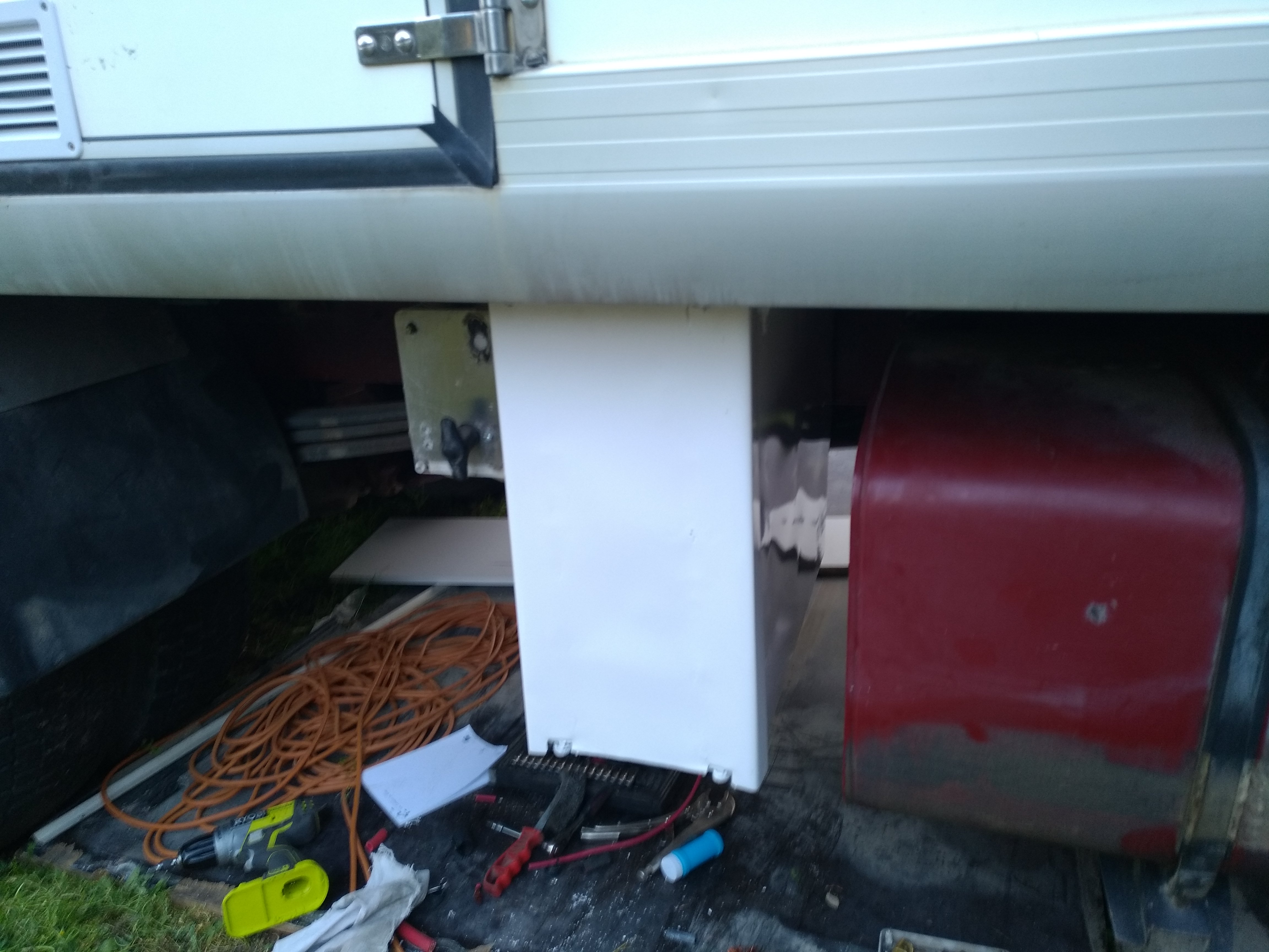

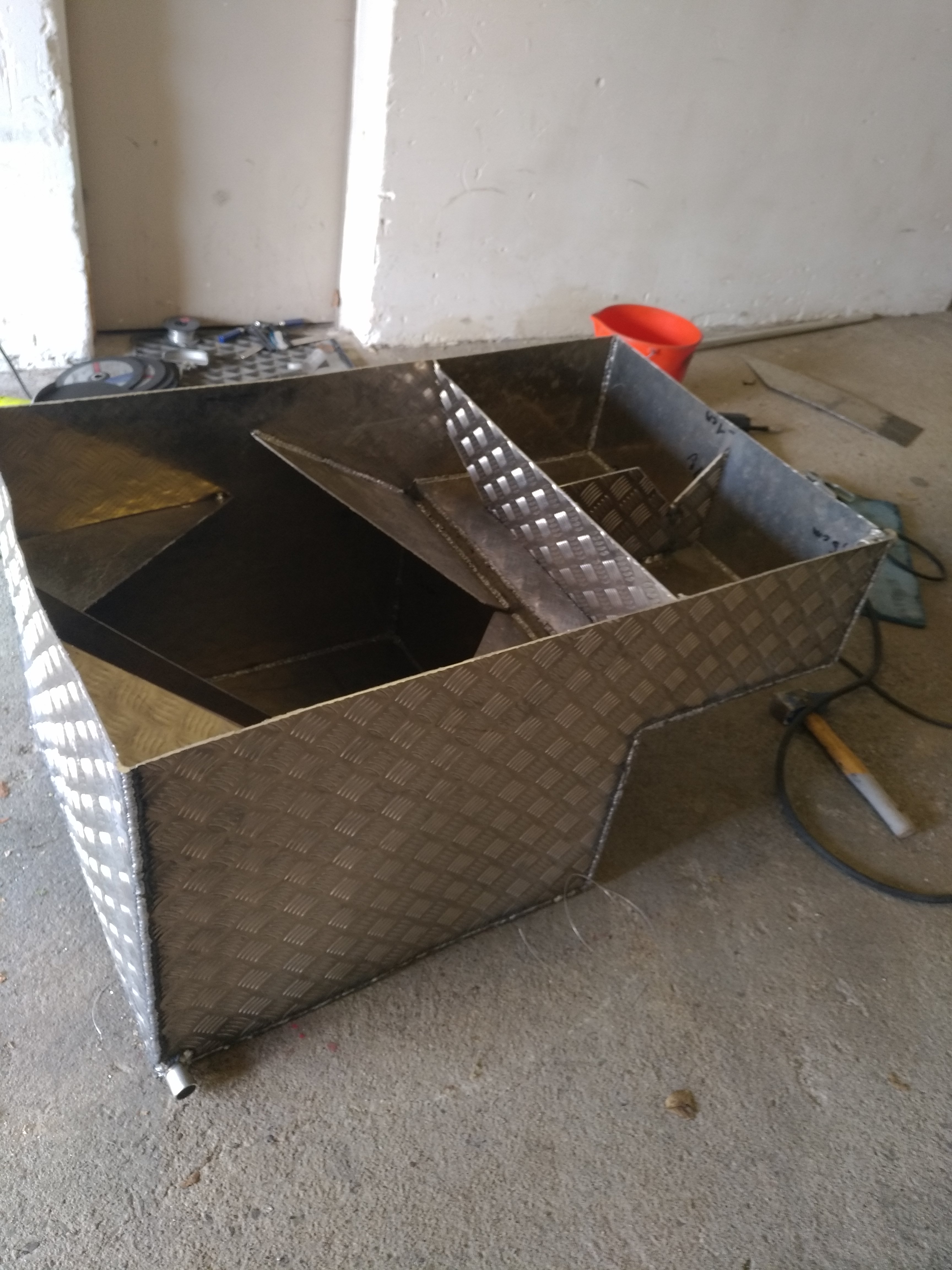

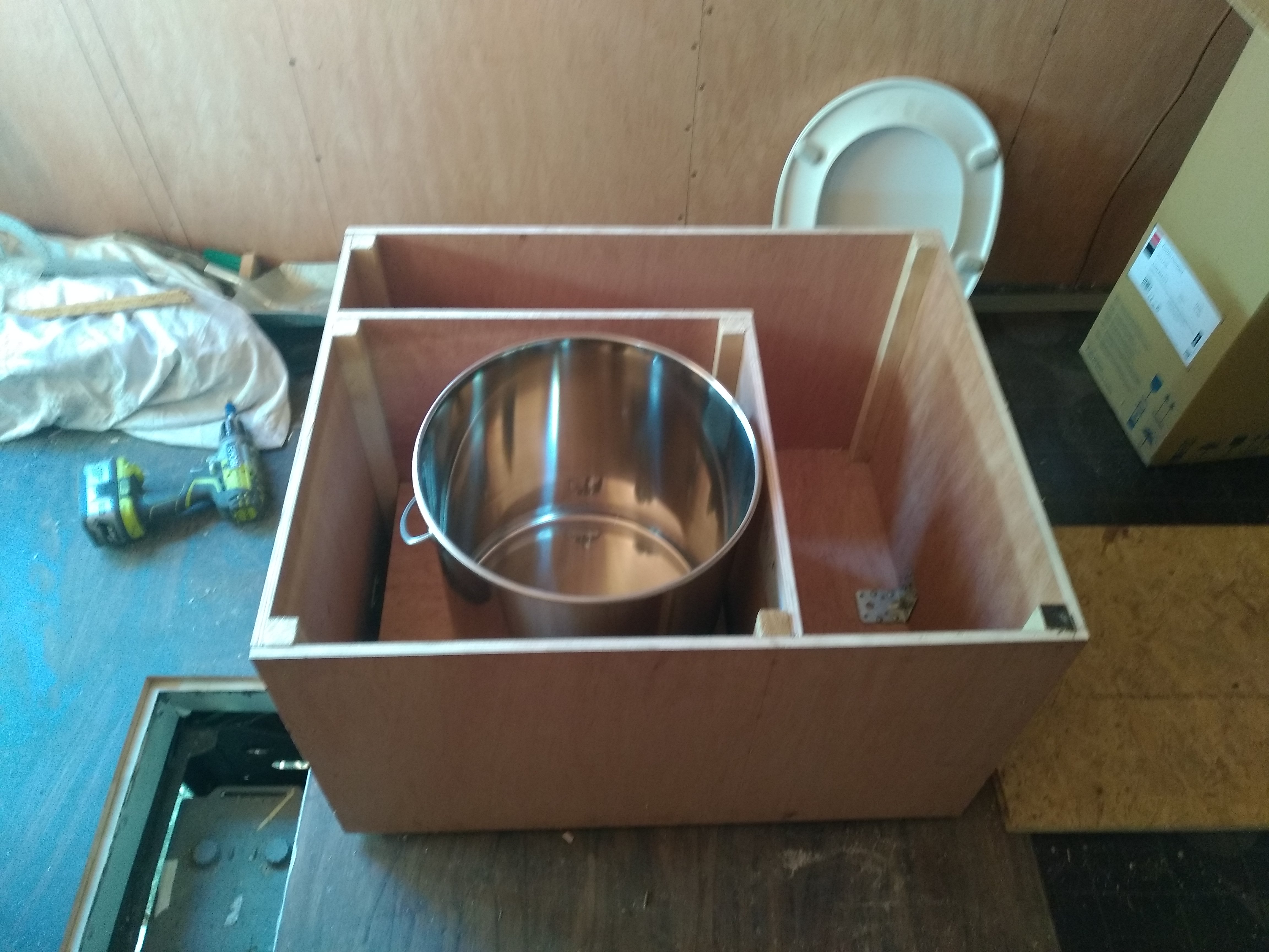

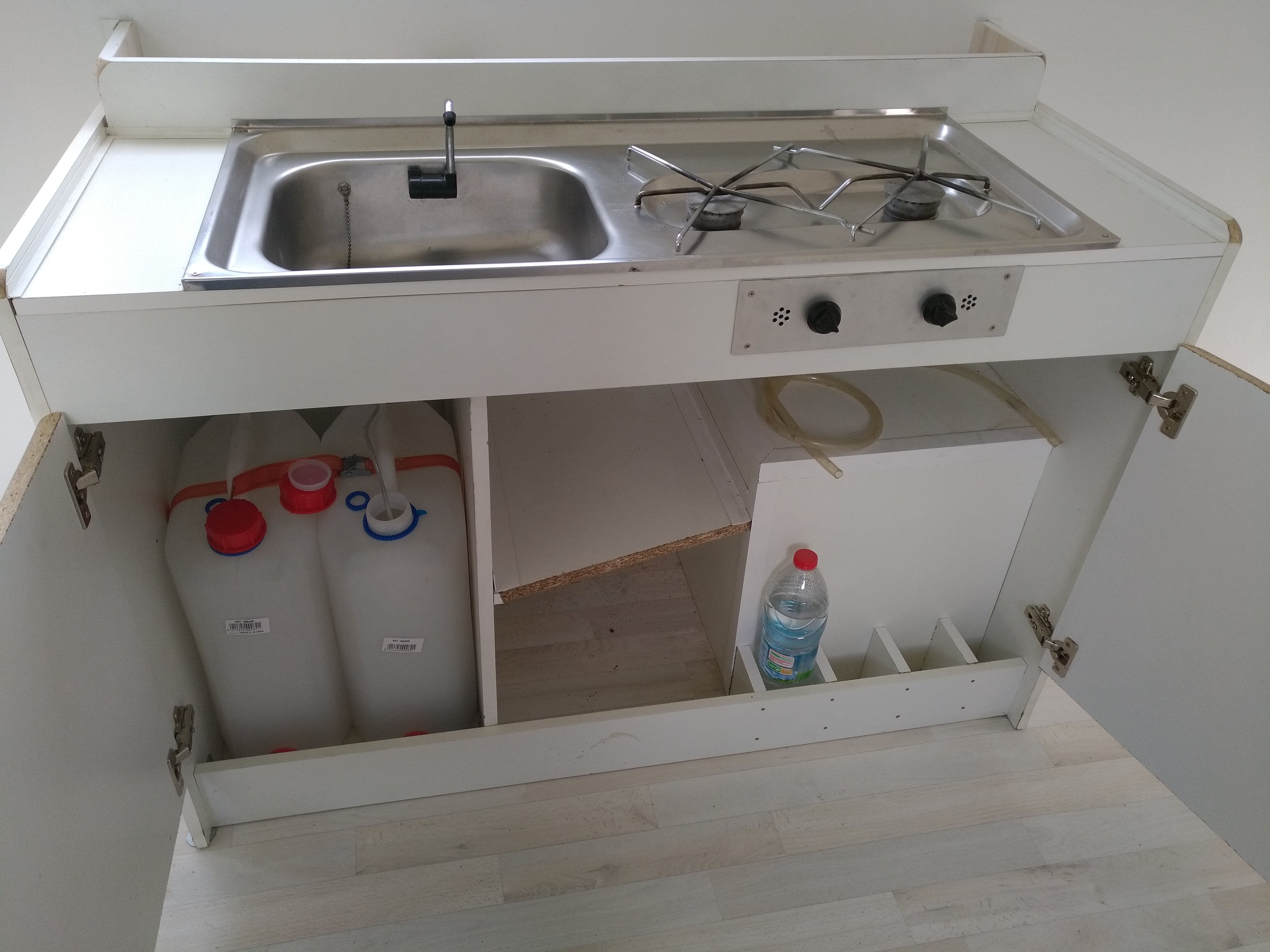

on commence par le reservoir d'eau sale
turboyan
Aventurier
Aventurier
Messages : 57
Enregistré le : 10 avr. 2017 00:37
Re: une grosse envie de sm8 4x4 ( finalement un m210 )
Message par turboyan »

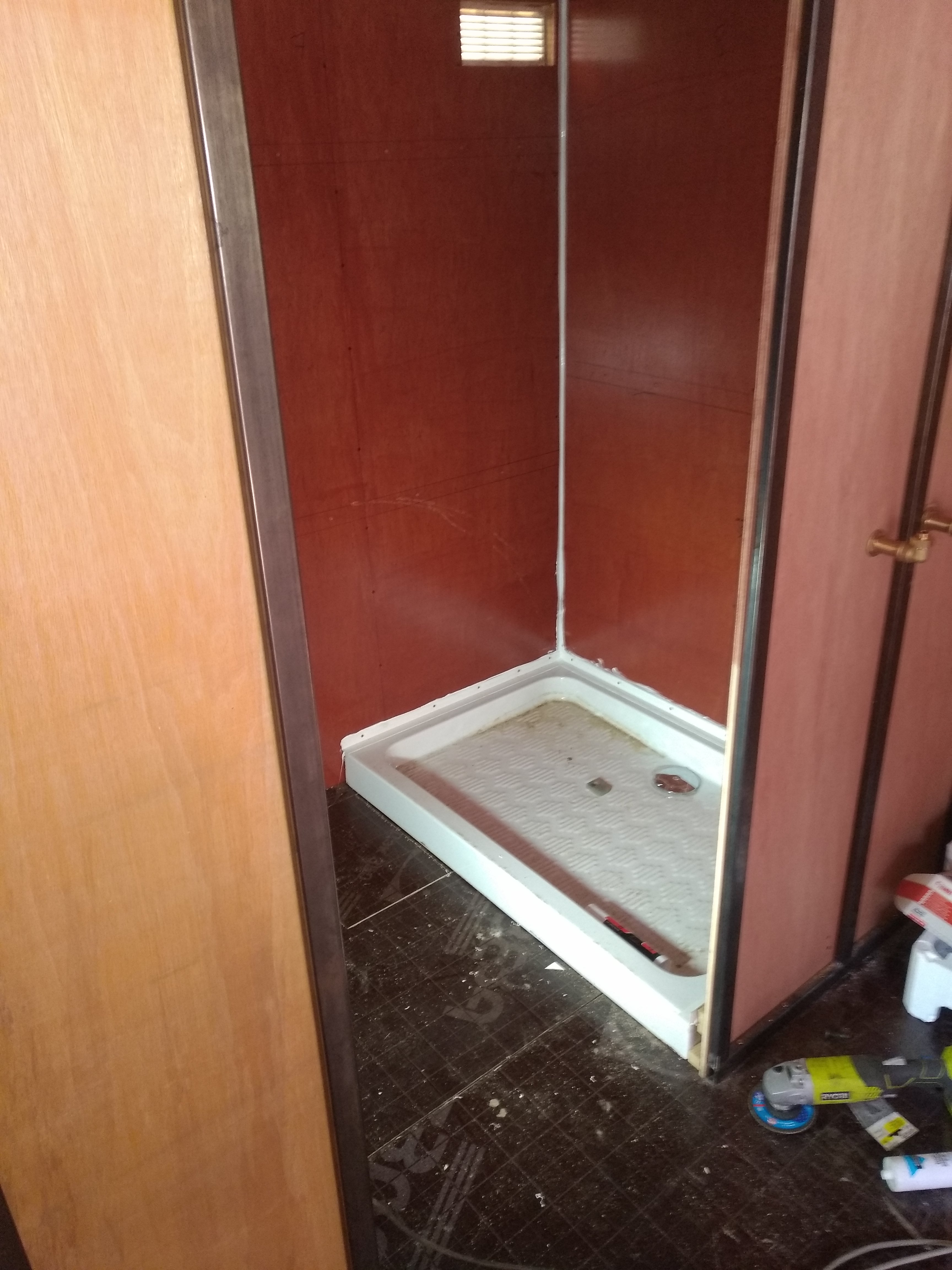

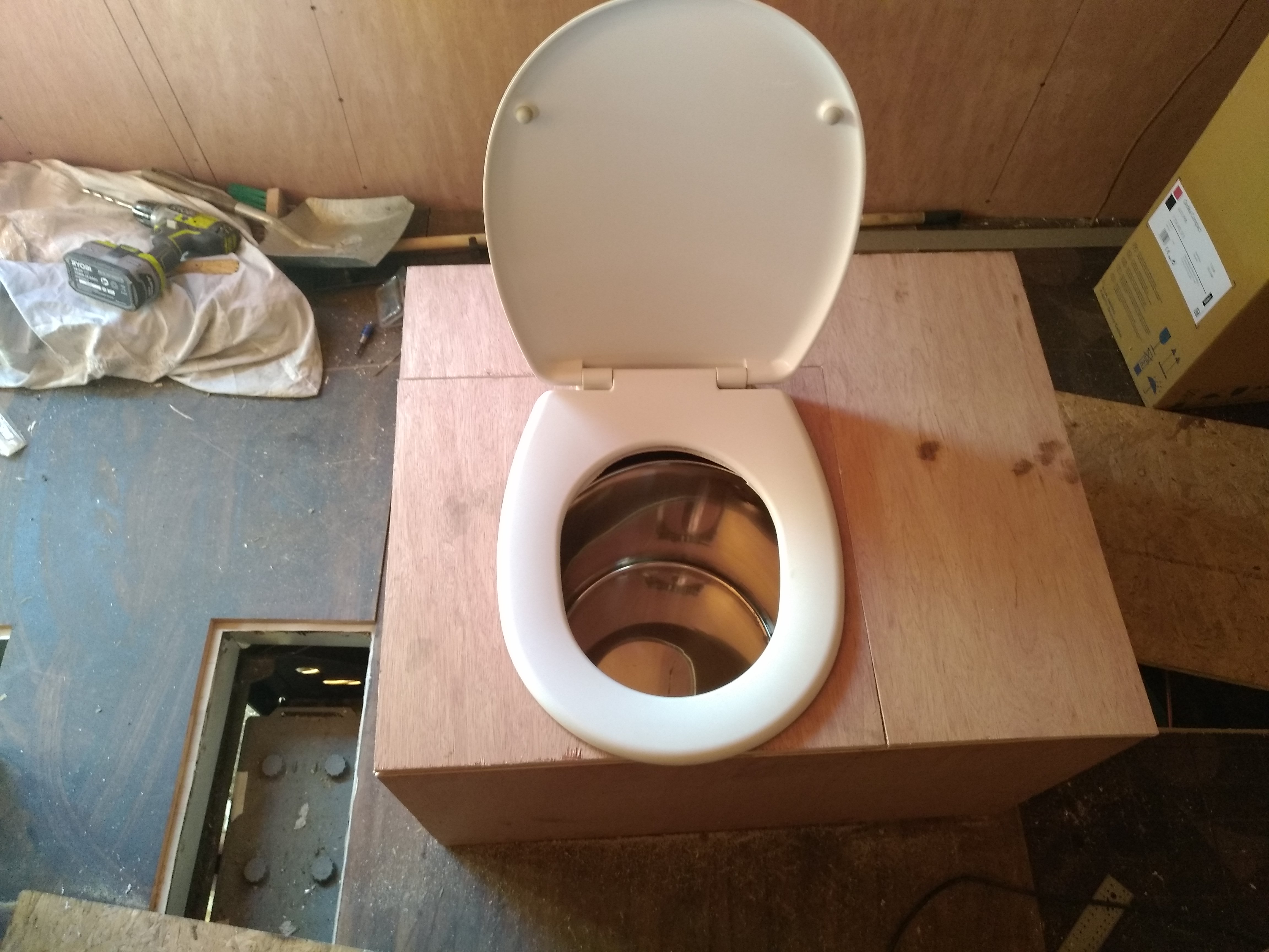

une petite boite a gants
turboyan
Aventurier
Aventurier
Messages : 57

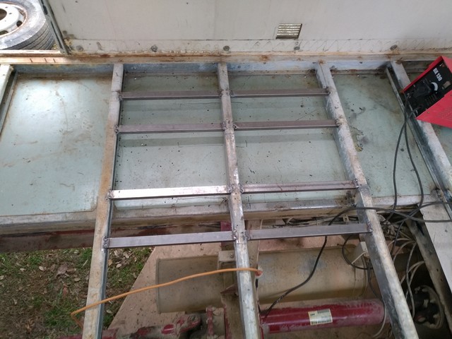

des ranges bordel entre les longerons avec acès par le plancher
turboyan
Aventurier
Aventurier
Messages : 57
un peu de bois de ferraille de reservoir plus tard ....
turboyan
Aventurier
Aventurier
Messages : 57
suite et suite et suite
turboyan
Aventurier
Aventurier
Messages : 57
Bon .... j en ai oublié plein et elle ne sont pas forcement dans l'ordre , je referai le point et completerai
sur-ce bonne nuit à tous !

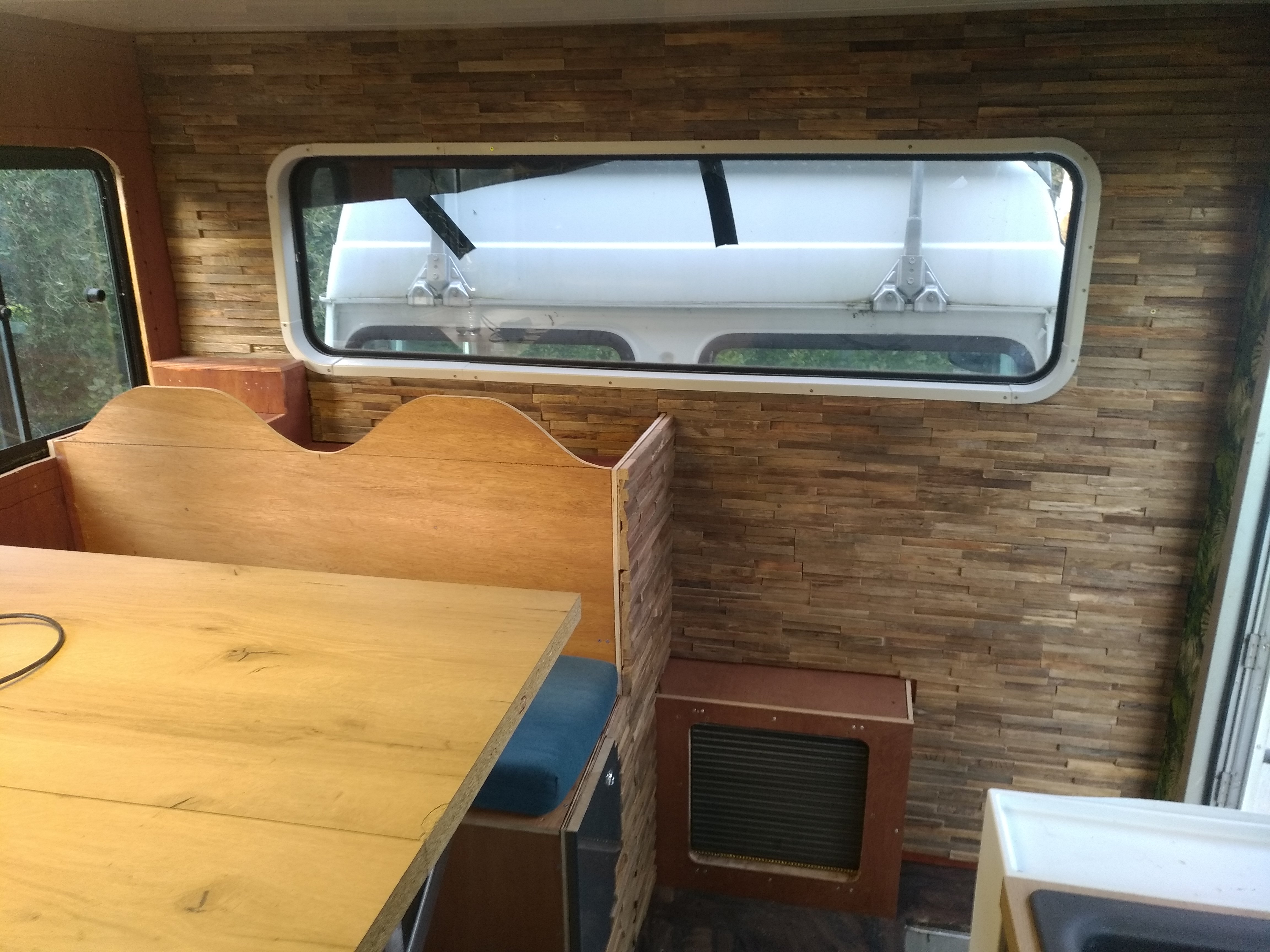

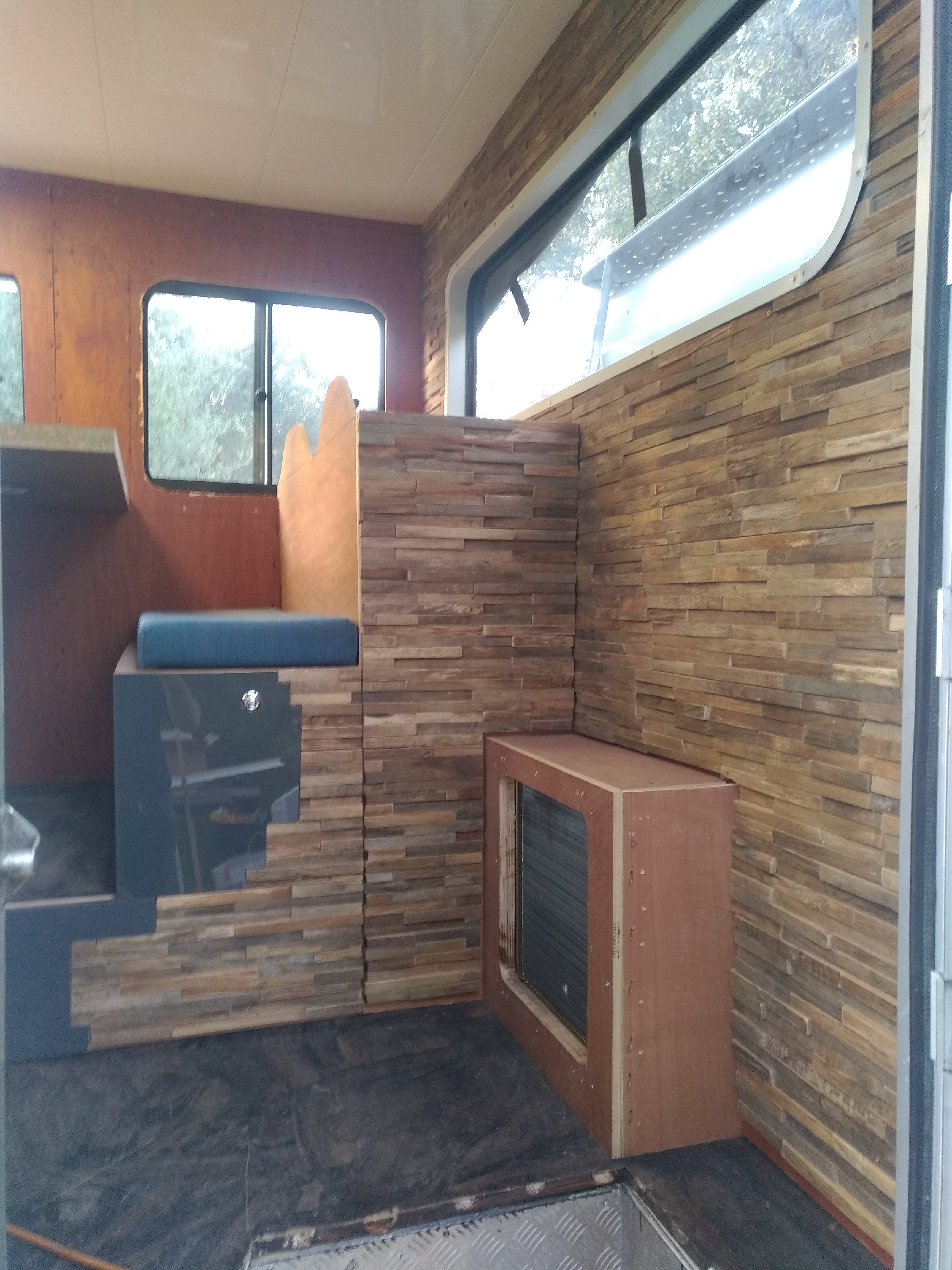

Petite remarque, pour ton "mega" radiateur il ne manque pas une entrée d'air? Ton caisson a l'air totalement fermer sur les autres faces...
turboyan
Aventurier
Aventurier
Messages : 57
Merci ! Oui il manquait l ouverture sur le dessus lors de la photo 😁 est fait depuis , le ventilo est commandé via un boîtier qui régule la tension grâce à un potard. Certains membres de la fratrie sont particulièrement frileux 😂
