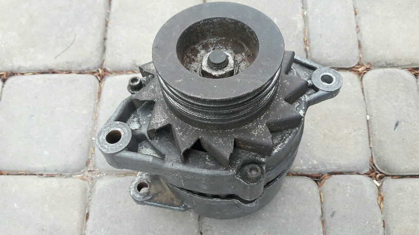

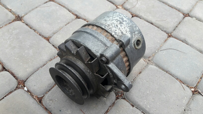

Salut à tous
Alors quelques photos sous toutes les coutures... Mouhaha
Un seul fil arrive à l'alternateur....Qui apparemment est une pièce de Mitsubishi....Voir photo.... :mrgreen:
Le fond de la gorge des poulies fait environ 55 mm et la seule modif c'est une malheureuse rondelle en plus sur l'axe de pivotement. ;)

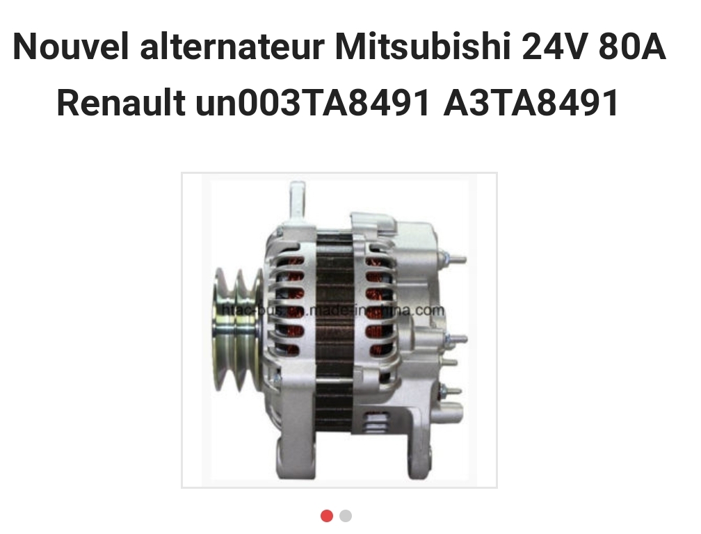

Ca serait pas ca a tout hasard? :D
j'ai lu "91" en dernier numero lisible sur ta photo :)

Lu-K des Bois a écrit :Ca serait pas ca a tout hasard? :D
Pas de quoi :mrgreen:
Oui ça doit être celui là....Ben malgré avoir cherché pas mal on ne l'à pas trouvé sur le net.... :(
Et pour info le fond des gorges de l'ancien (celui d'origine) sont légèrement plus grandes...58 mm environ...On fera des photos demain.... ;)

Famille Cromagnon a écrit :On voulait juste dire que nous n'avions pas trouver ton lien sur le net.... :mrgreen:
Mais oui, c'est certainement le même sauf que le notre est dans un bien piètre état par rapport à la photo.... ;)
Demain des photos de l'ancien d'origine avec le mètre pour voir la taille de la poulie.... :mrgreen:
Mince, bizzare, merci!
Si le lien ne marche pas voila les ref, il suffira de faire copié collé d'un des ref sur google :)
BOSCH :
0120468140012046815409860423504235
DELCO :
DRB2350
LUCAS :
LRA02502LRA2502
MARELLI :
MAN2007
MITSUBISHI :
A003TA8491 A3TA8491
RENAULT :
5001838198501030600750103067105010306801

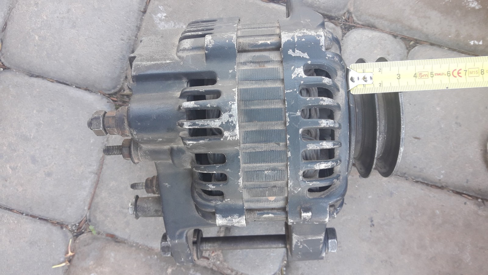

Les tofs de l'ancien alternateur, il doit avoir 42 ans.... :mrgreen: ...En fait on dirait bien que les poulies sont les mêmes, on n'a même pas eu l'idée de les mettre les deux l'un à côté de l'autre... Mouhaha ....Va falloir qu'on y remédie..... :( :mrgreen:
Apparement c'est 58 mm contre 55 mm, mais avec un mètre et l'appareil dans l'autre main, c'est pas forcément précis. :roll:

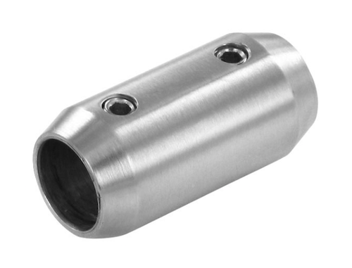

He bien, oui, c'était aussi l'idée, bien que ce doit être moins solide que l'origine...
On voulait raccorder avec ce genre de pièce (qu'on ne trouve pas bien sûr ici....)
Capture d’écran 2018-04-10 à 08.42.44.png (103.02 Kio) Vu 4408 fois
Mais le problème c'est surtout que nous n'avons trouvé qu'un seul câble qui convienne...
Il nous faudrait alors deux raccords...en ajoutant un autre câble avec embouts différents... :roll:
Sinon, une autre piste, sur les anciens Berliet, cette pièce serait identique.... :roll:
