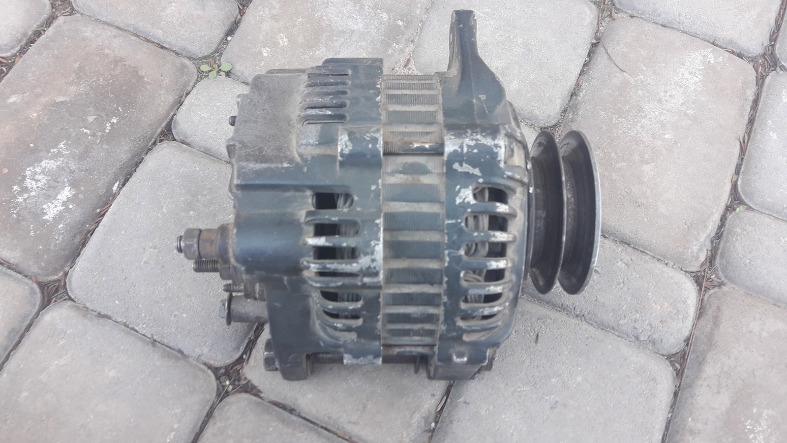

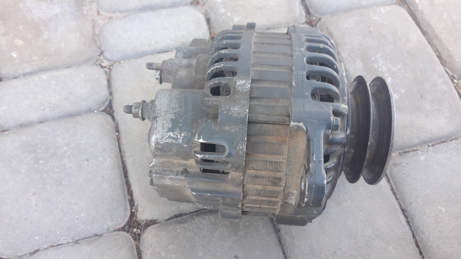

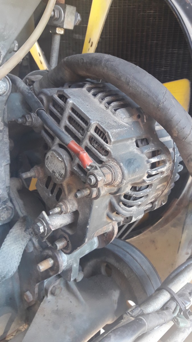

Salut à tous
Alors quelques photos sous toutes les coutures... Mouhaha
Un seul fil arrive à l'alternateur....Qui apparemment est une pièce de Mitsubishi....Voir photo.... :mrgreen:
Le fond de la gorge des poulies fait environ 55 mm et la seule modif c'est une malheureuse rondelle en plus sur l'axe de pivotement. ;)

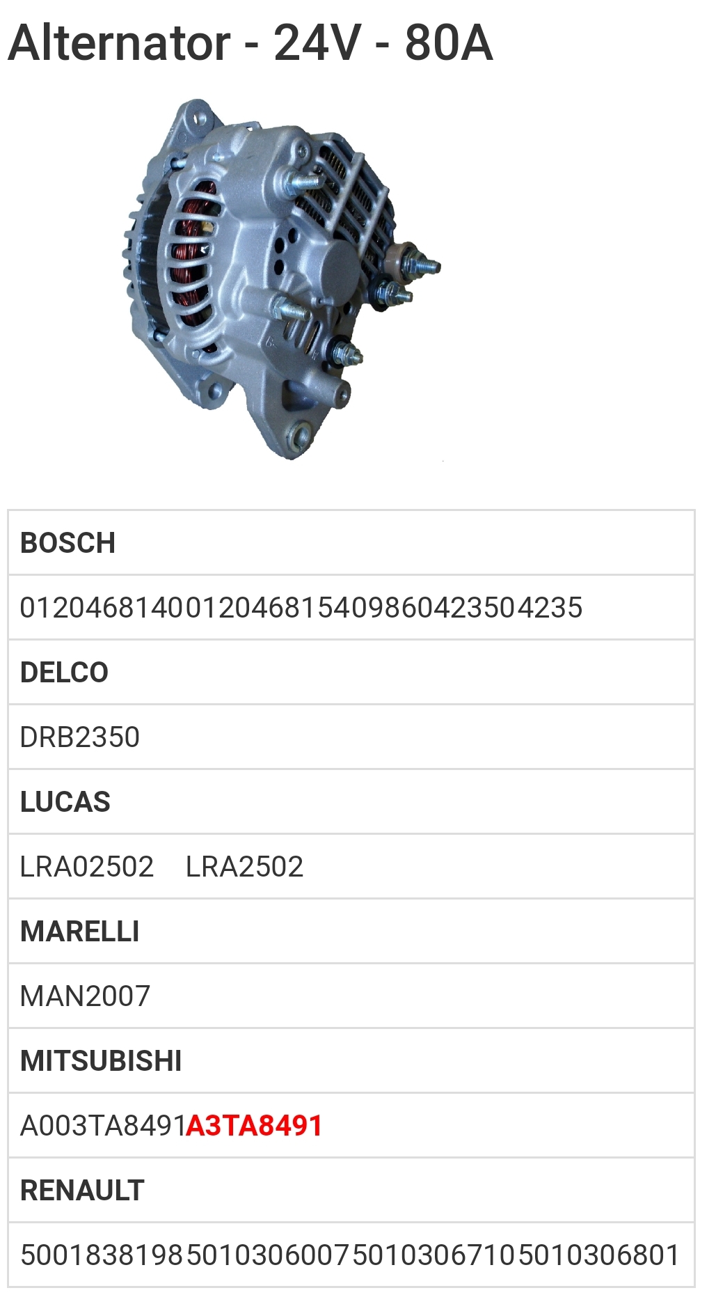

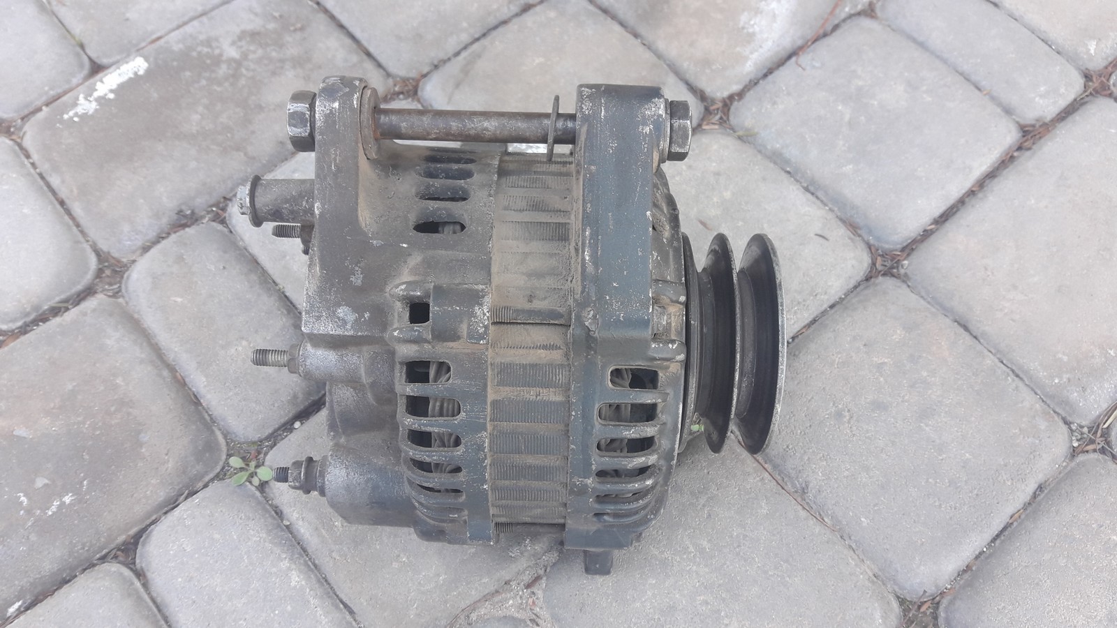

Ca serait pas ca a tout hasard? :D
j'ai lu "91" en dernier numero lisible sur ta photo :)

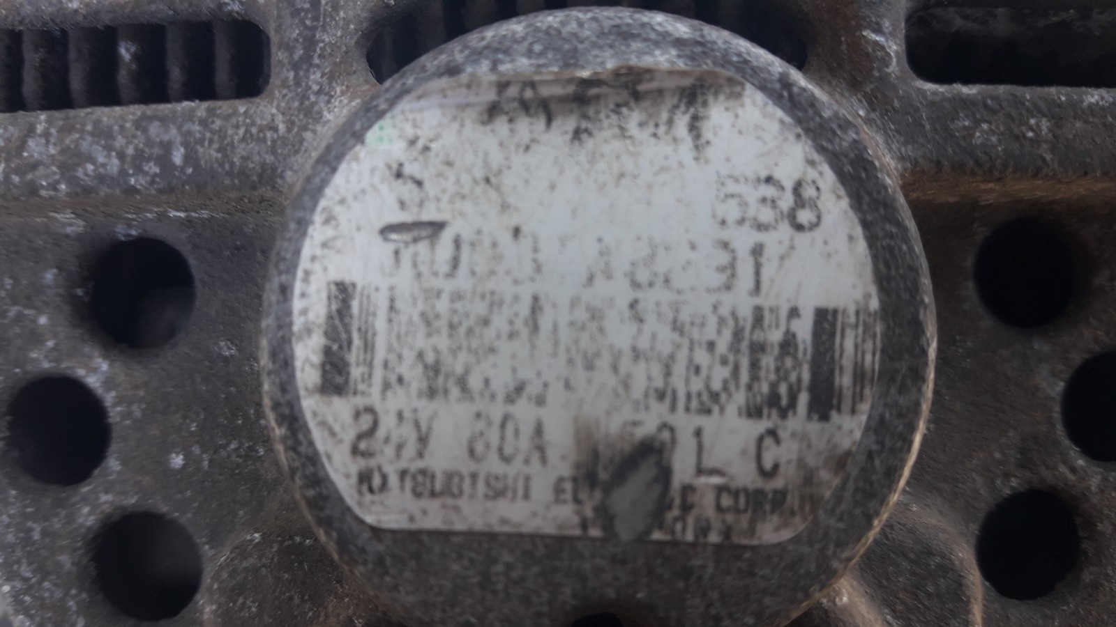

Lu-K des Bois wrote:Ca serait pas ca a tout hasard? :D
Pas de quoi :mrgreen:
Oui ça doit être celui là....Ben malgré avoir cherché pas mal on ne l'à pas trouvé sur le net.... :(
Et pour info le fond des gorges de l'ancien (celui d'origine) sont légèrement plus grandes...58 mm environ...On fera des photos demain.... ;)

On voulait juste dire que nous n'avions pas trouver ton lien sur le net.... :mrgreen:
Mais oui, c'est certainement le même sauf que le notre est dans un bien piètre état par rapport à la photo.... ;)
Demain des photos de l'ancien d'origine avec le mètre pour voir la taille de la poulie.... :mrgreen:

Si le lien ne marche pas voila les ref, il suffira de faire copié collé d'un des ref sur google :)
BOSCH :
0120468140012046815409860423504235
DELCO :
DRB2350
LUCAS :
LRA02502LRA2502
MARELLI :
MAN2007
MITSUBISHI :
A003TA8491 A3TA8491
RENAULT :
5001838198501030600750103067105010306801

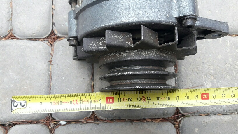

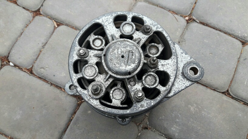

Les tofs de l'ancien alternateur, il doit avoir 42 ans.... :mrgreen: ...En fait on dirait bien que les poulies sont les mêmes, on n'a même pas eu l'idée de les mettre les deux l'un à côté de l'autre... Mouhaha ....Va falloir qu'on y remédie..... :( :mrgreen:
Apparement c'est 58 mm contre 55 mm, mais avec un mètre et l'appareil dans l'autre main, c'est pas forcément précis. :roll:
