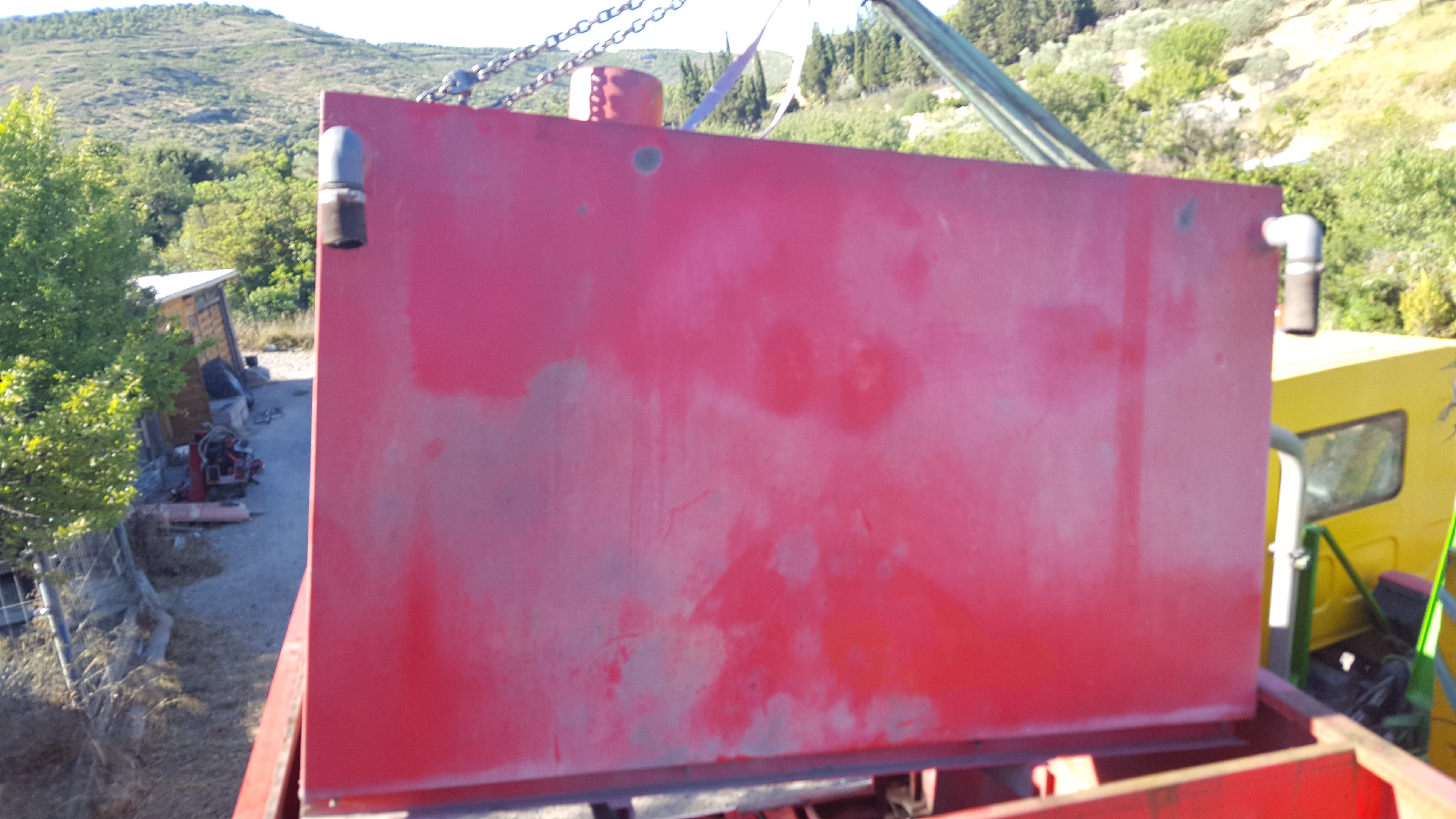

Comme prévu bigred fait du vide

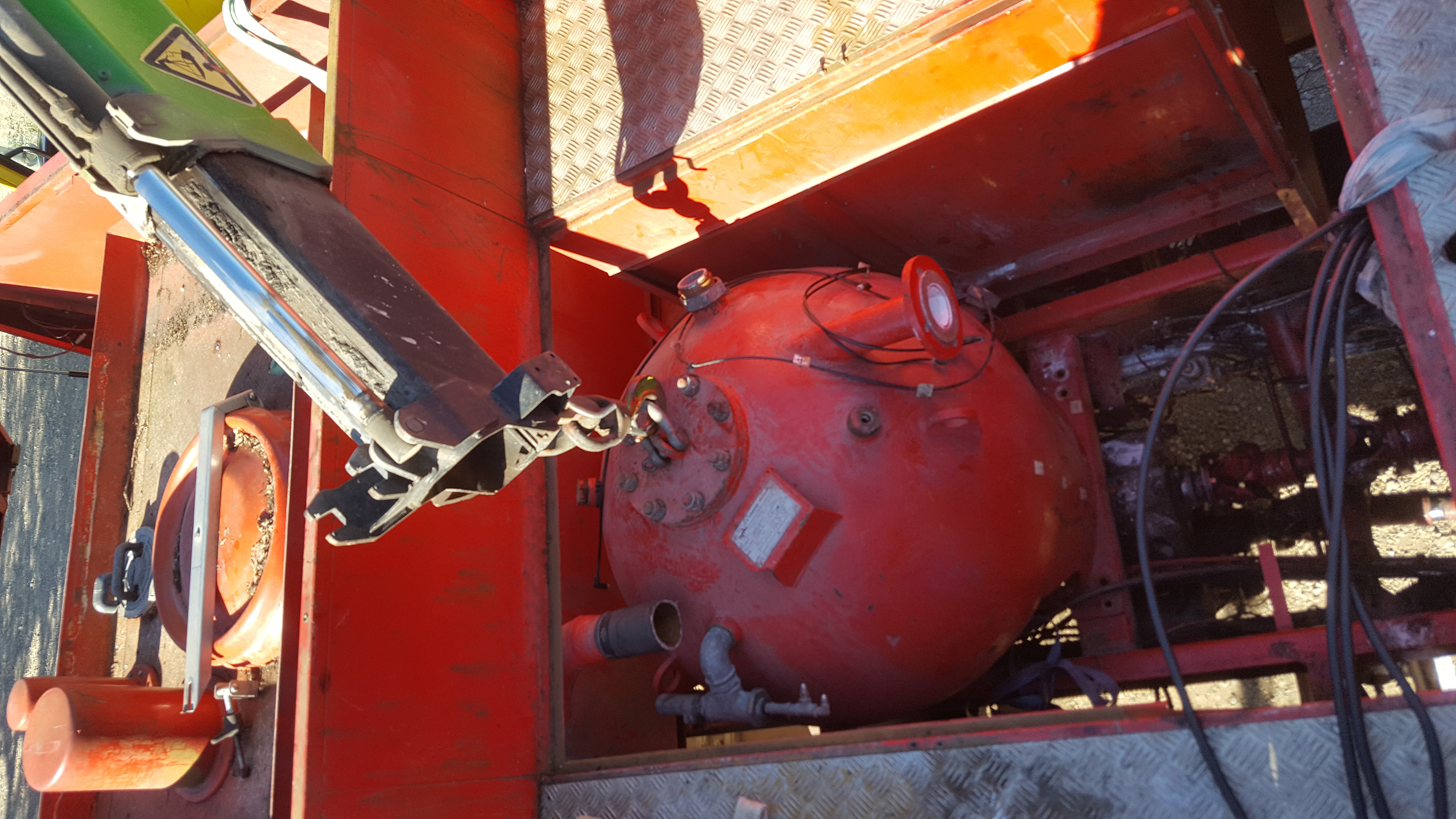

Message par Bigred »
Et on continue :-)

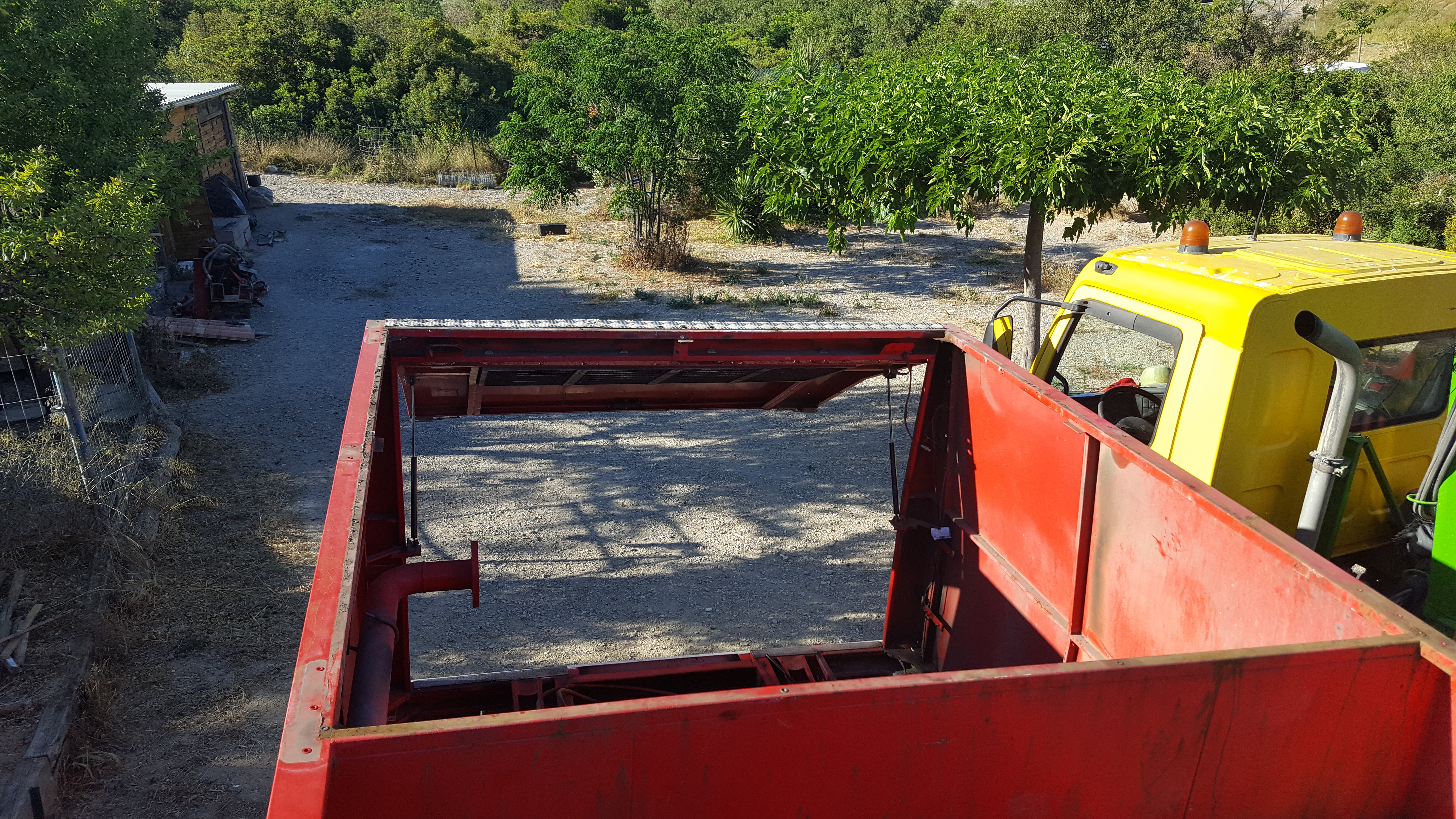

Il y a plus rien à sortir par le toit alors on referme

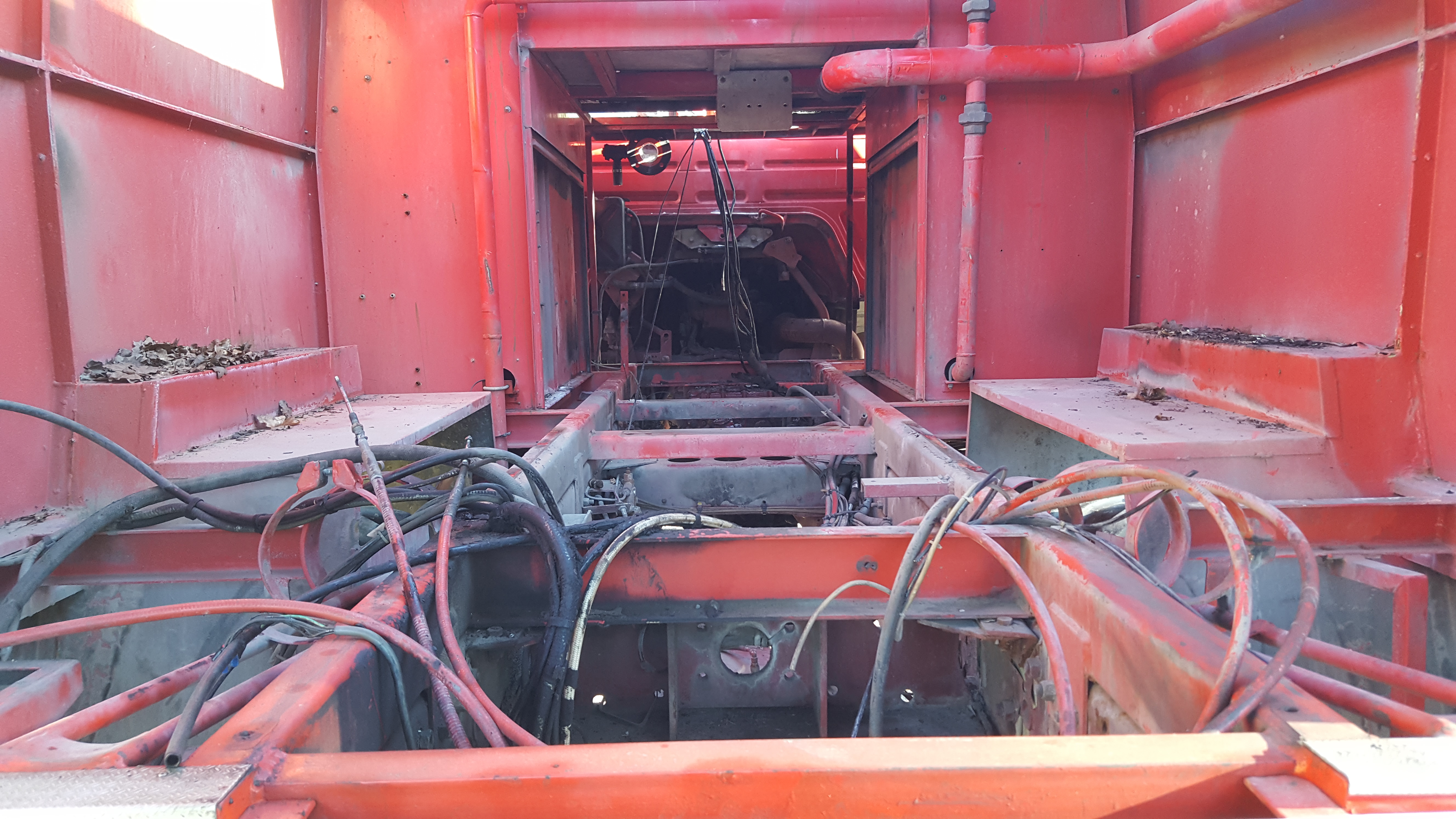

Reste plus qu'à enlever tous les tuyaux flexible câbles. ....... inutile

Bon, voilà ton camion vide...
Il y aura maintenant des heures et des heures de travail :-)

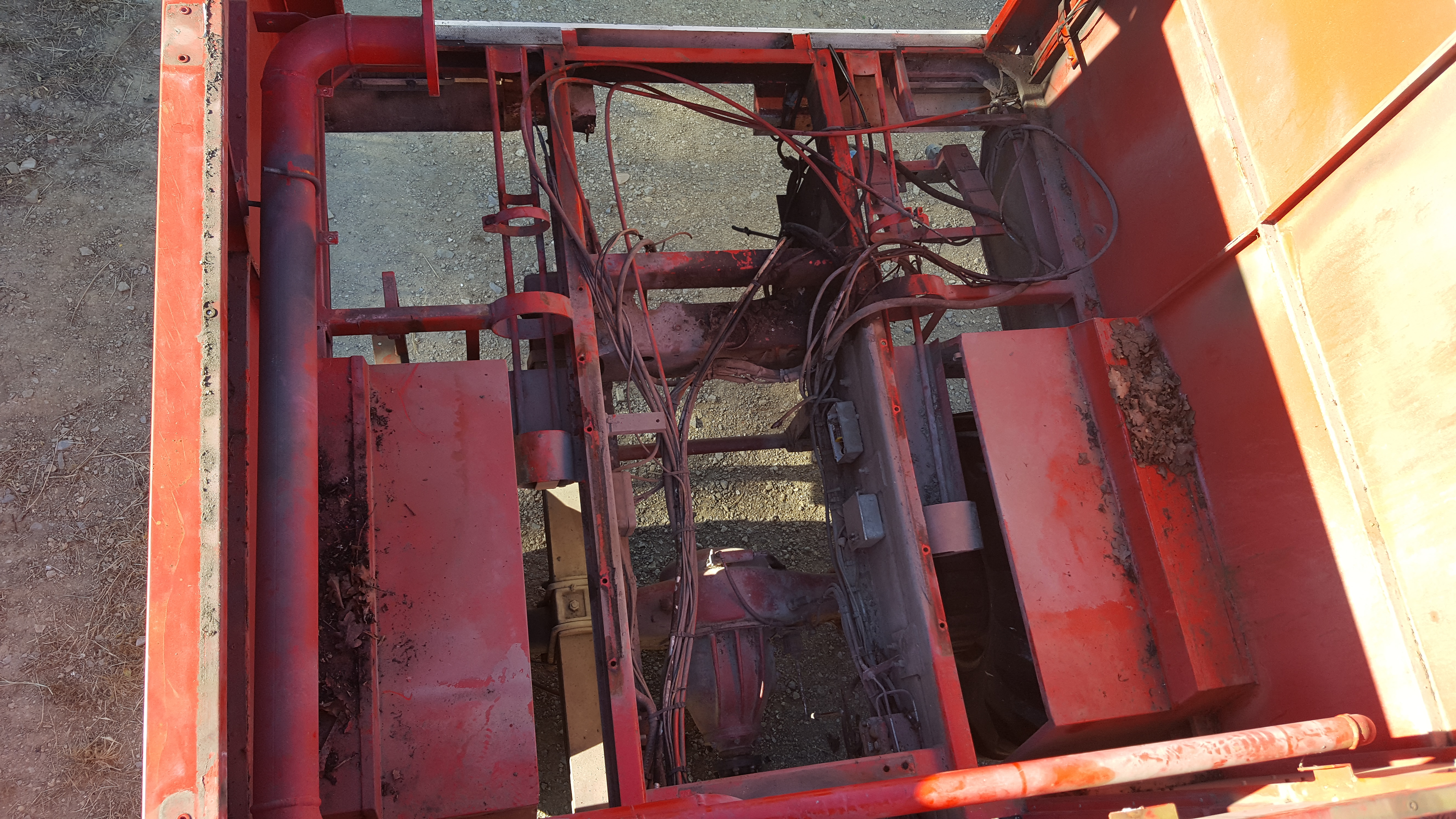

Le ménage continu je commence à y voir plus clair

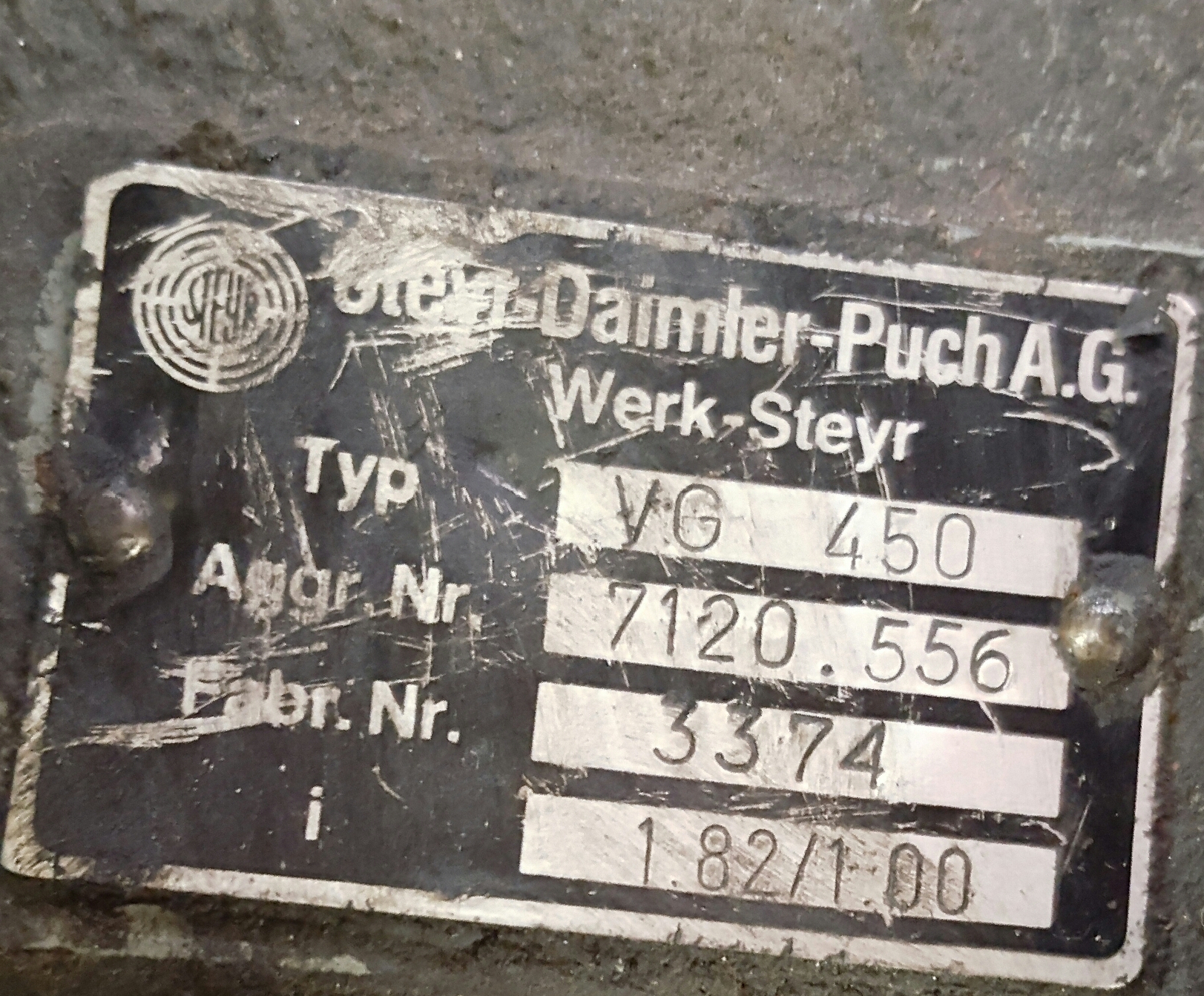

Malheureusement la plaque d'identification de la boîte de vitesse est absente :-(
Donc c une ZF mais comment faire pour savoir le modèle exact ?
Merci

Plaque de la bt

G déjà contactété t....... et ils ont pas d'archives (trop vieux) ou pas envi de s'embêter

Avec des photos plus large sur plusieurs angles de ta boite ... il y a j'en suis sur des gens ici qui ont la capacité et de l'expérience de fou pour te donner une bonne base de ce que tu as comme boite ... et tout ça à vu de nez j'en suis sur, enfin je pense, par contre ils sont peut être en vacance, mais ils vont revenir, et ils vont d'aiguiller, c'est sur.

Moi j'suis sur que c'est une ZF! :D

Ah oui ca ressemble à la ZF6 mais la flème de passer sous le camion (pas 4x4!).

Merci pour vos réponses et si quelqu'un peut me confirmer le modèle exacte merci
pour le moment G retiré toute l'électricité inutile et c fou le nombre de câbles qu'il y avait de boîte fusible flexible hydraulique câble

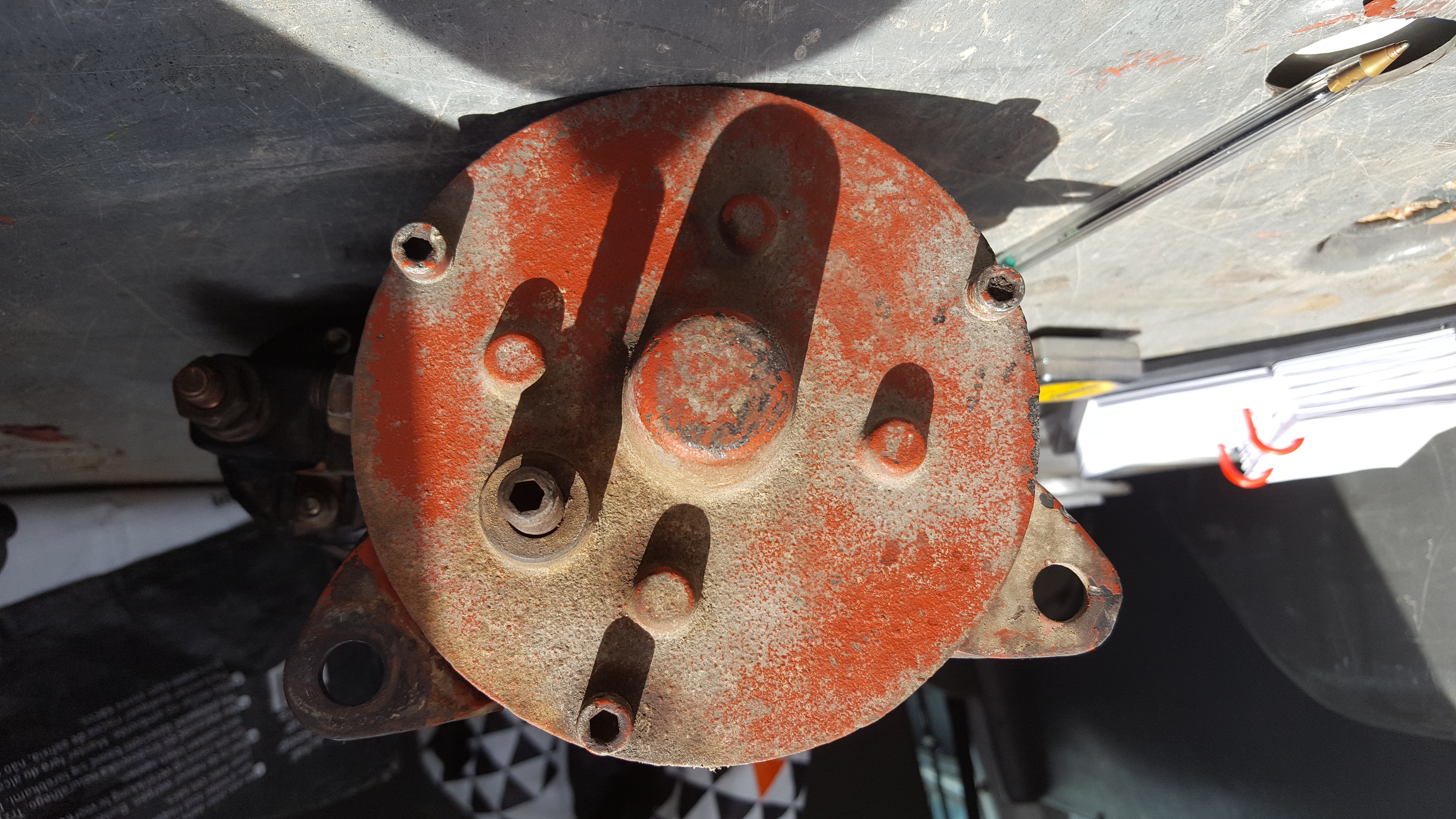

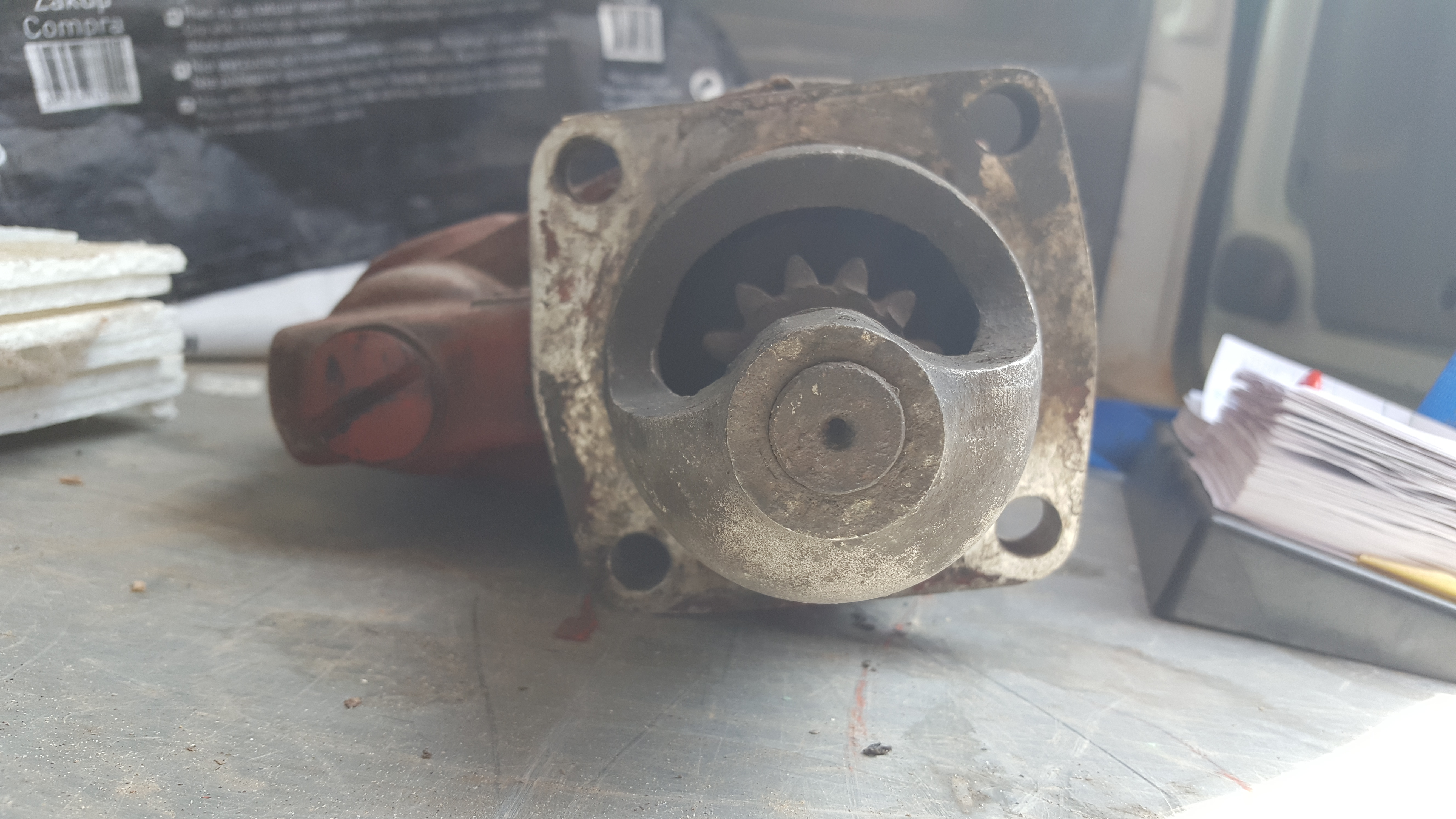

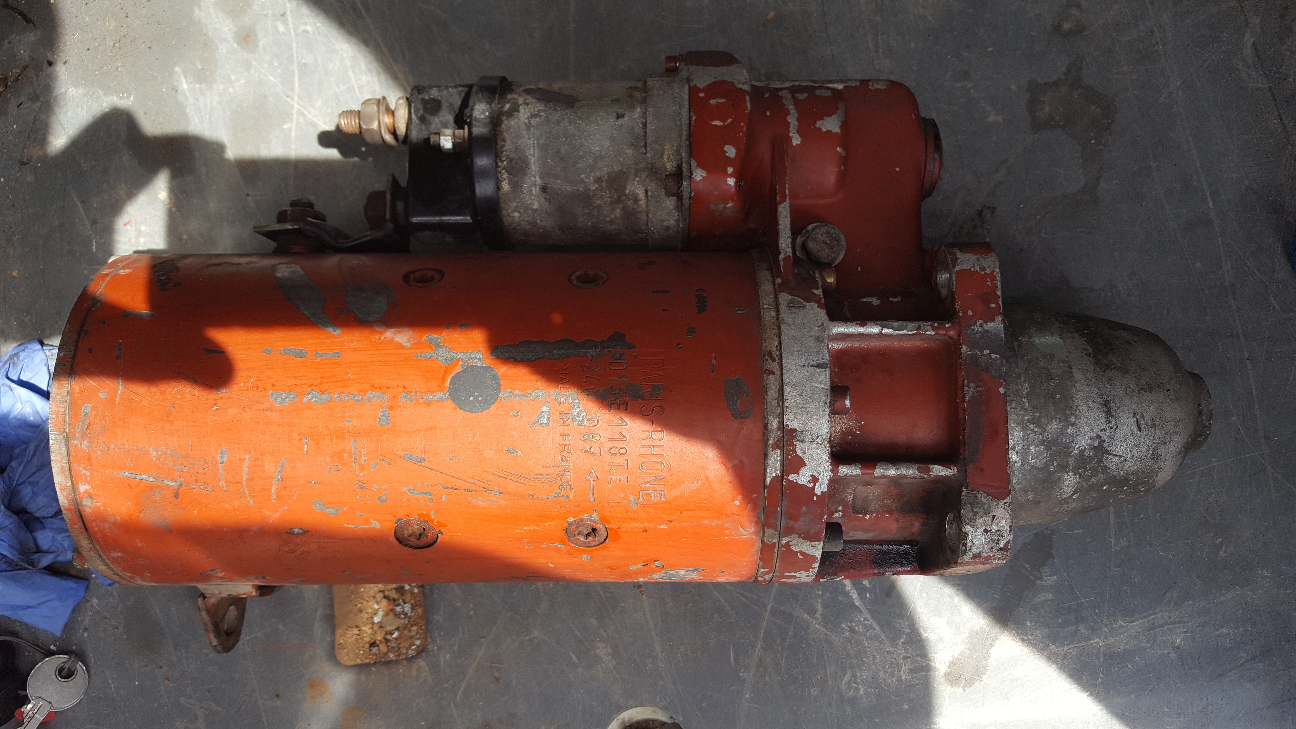

Le travail sur l'électricité continu démontage du démarreur pour une remise à neuf
Pour la remise à neuf 250€
Et pour un démarreur neuf 500€ donc g opté pour la remise à neuf
Bigred
Re: Bigred

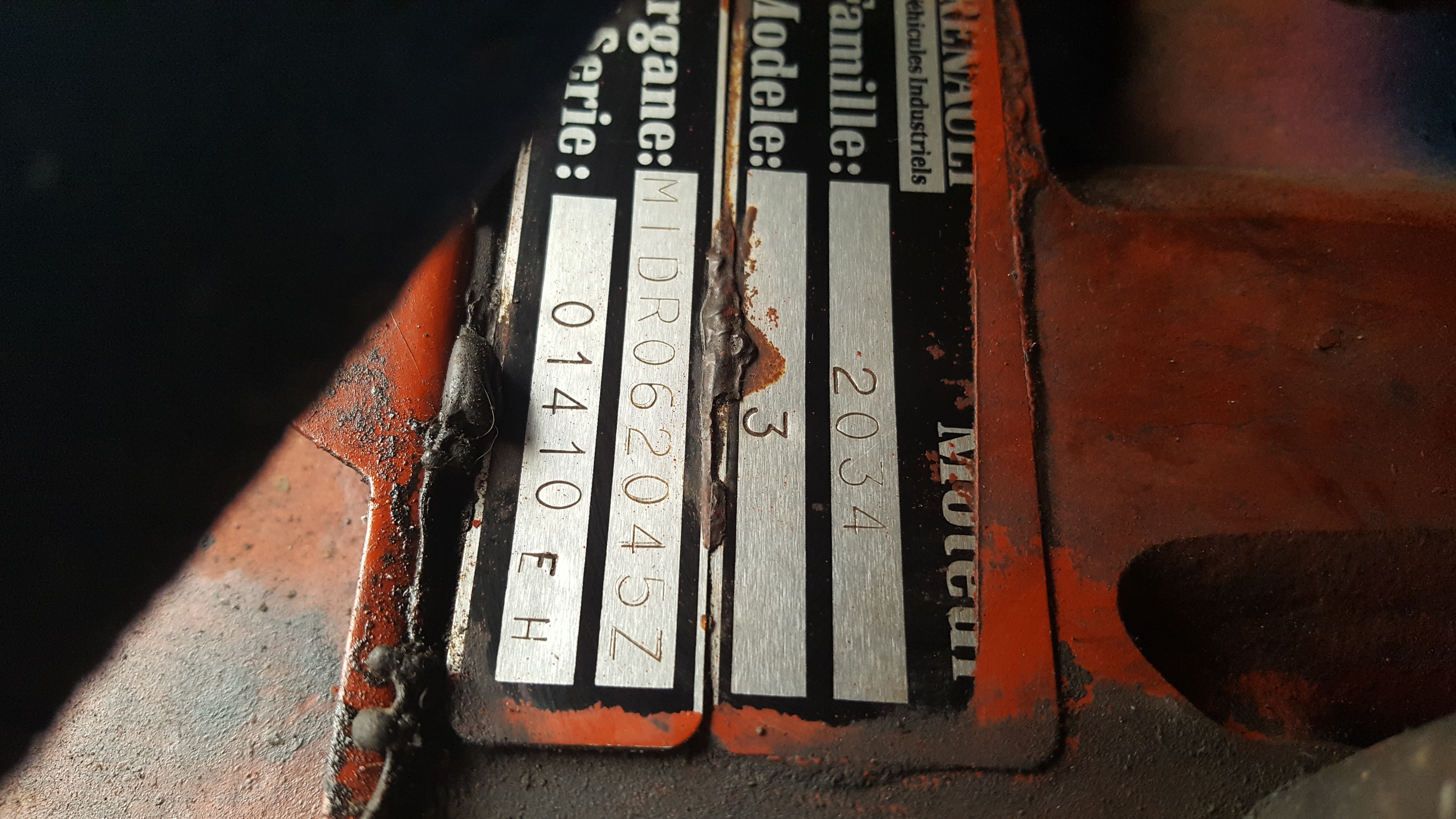

En démontant mon démarreur g trouvé une plaque d'identification sur le moteur
Si quelqu'un peut m'en dire plus sur mon moteur merci
