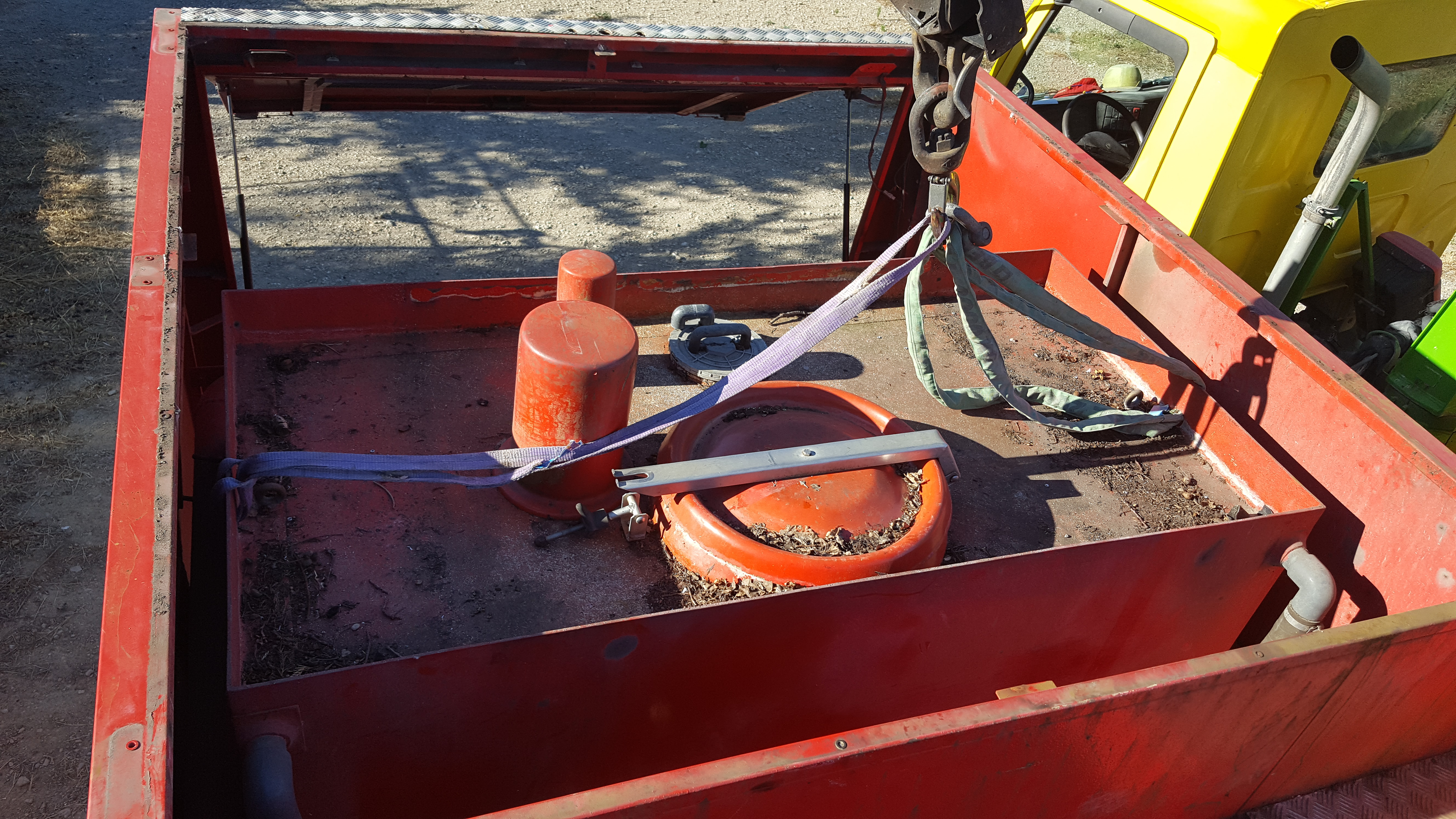

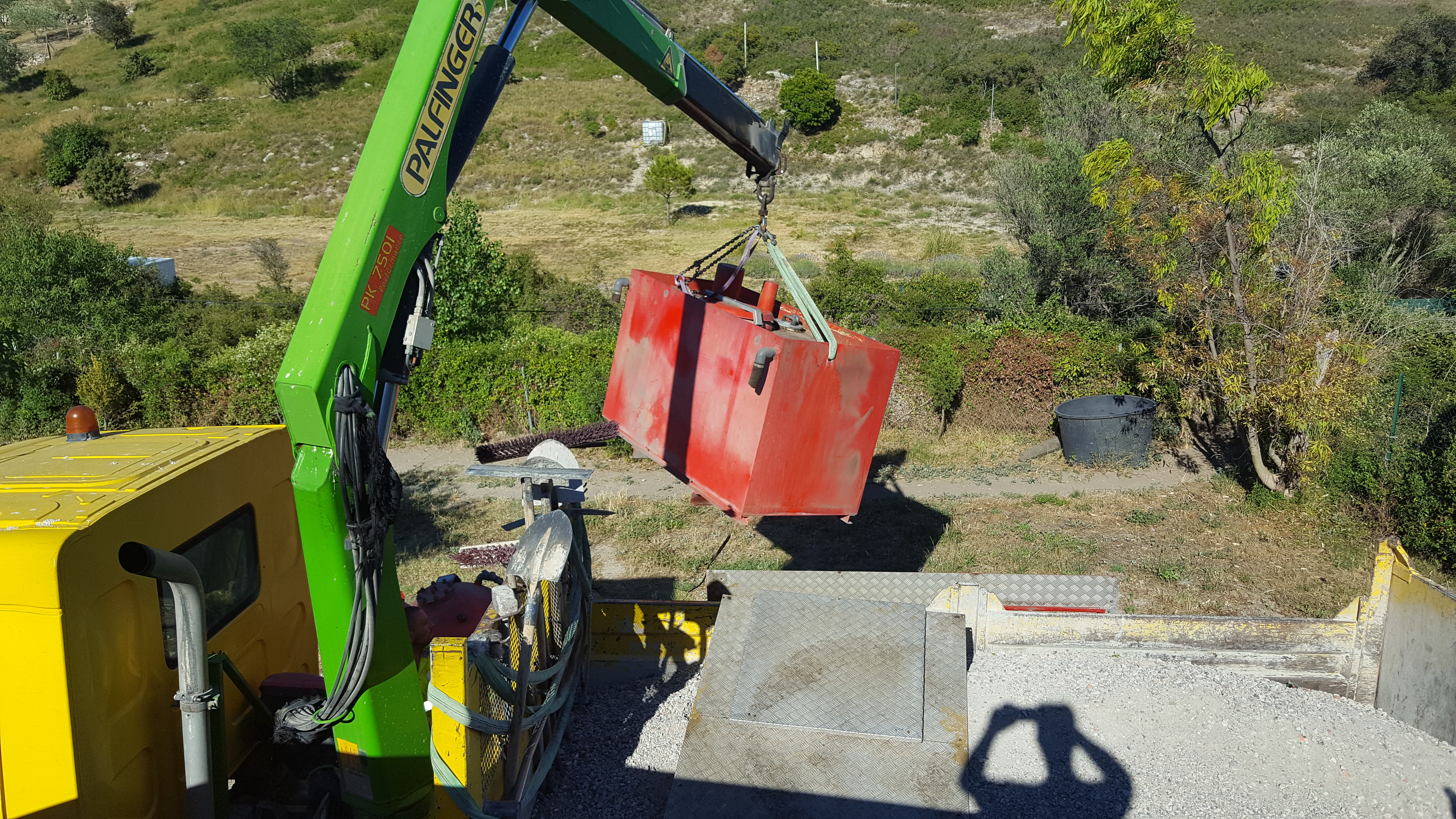

Message par Bigred »
Et on continue :-)

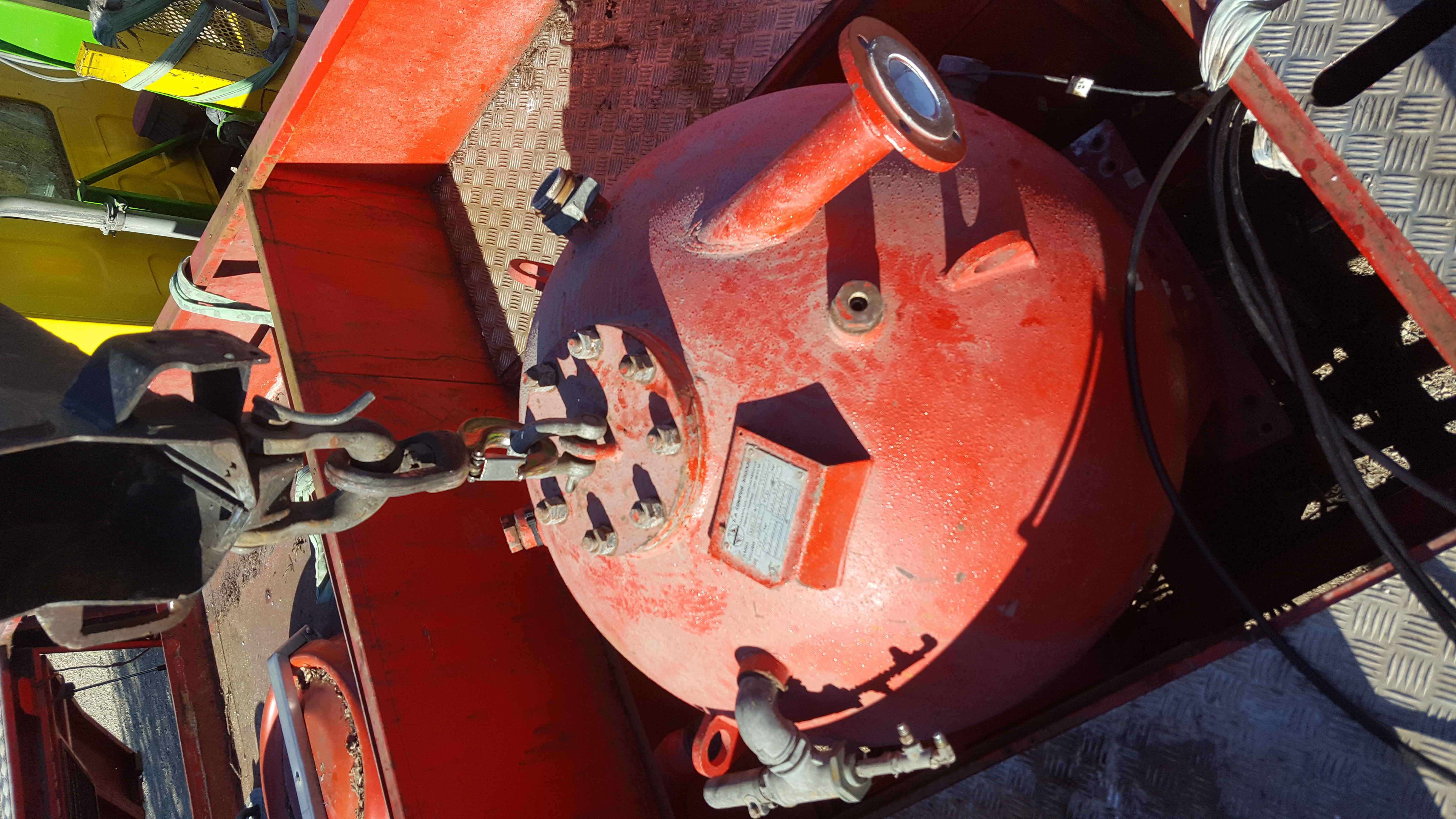

Il y a plus rien à sortir par le toit alors on referme

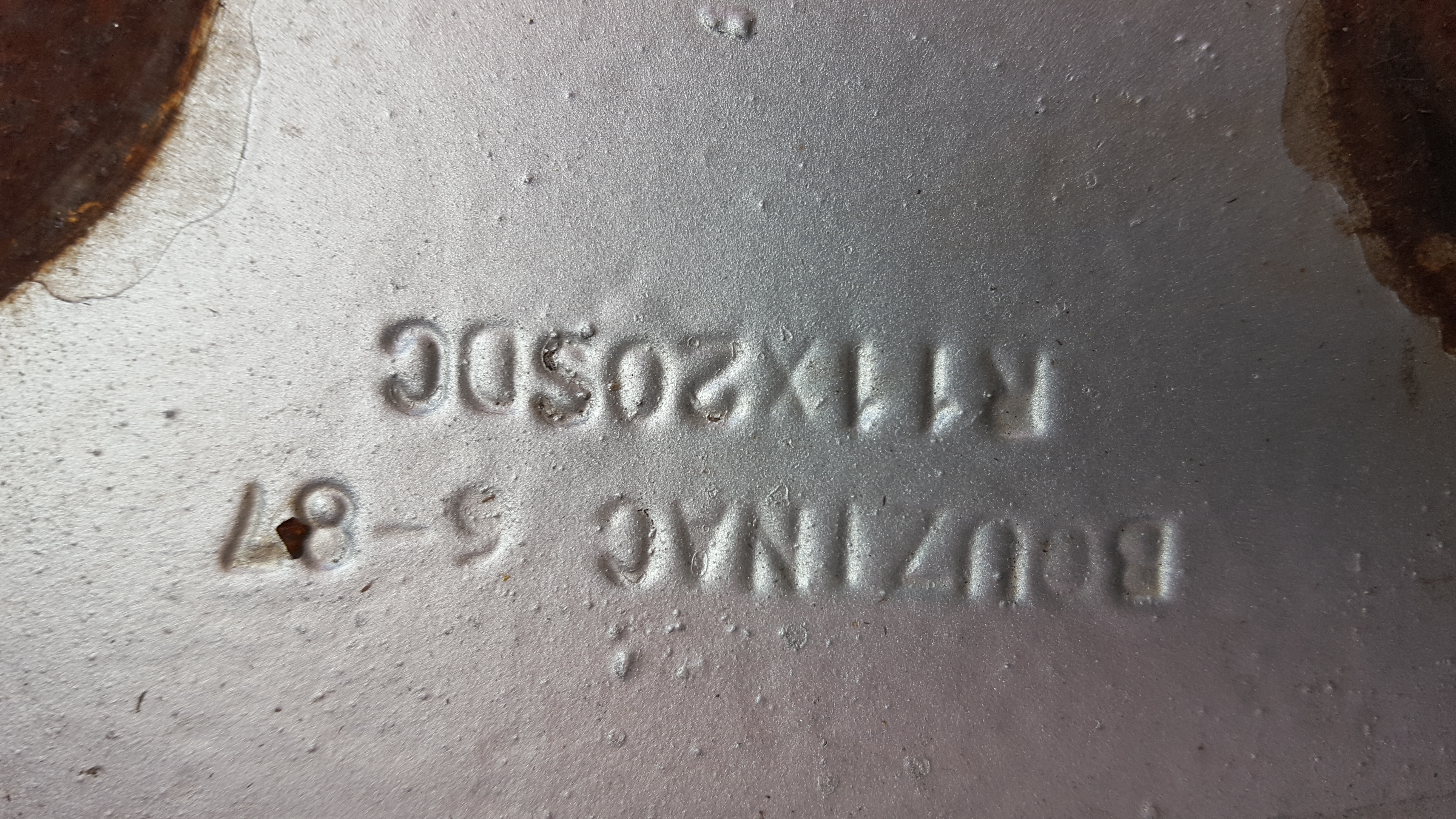

Taille des jantes

Bah écoute je suis rassuré, je t'avoue que j'avais un petit doute que 425 monte sur une jante en 11 ...Mais là plus de doute.

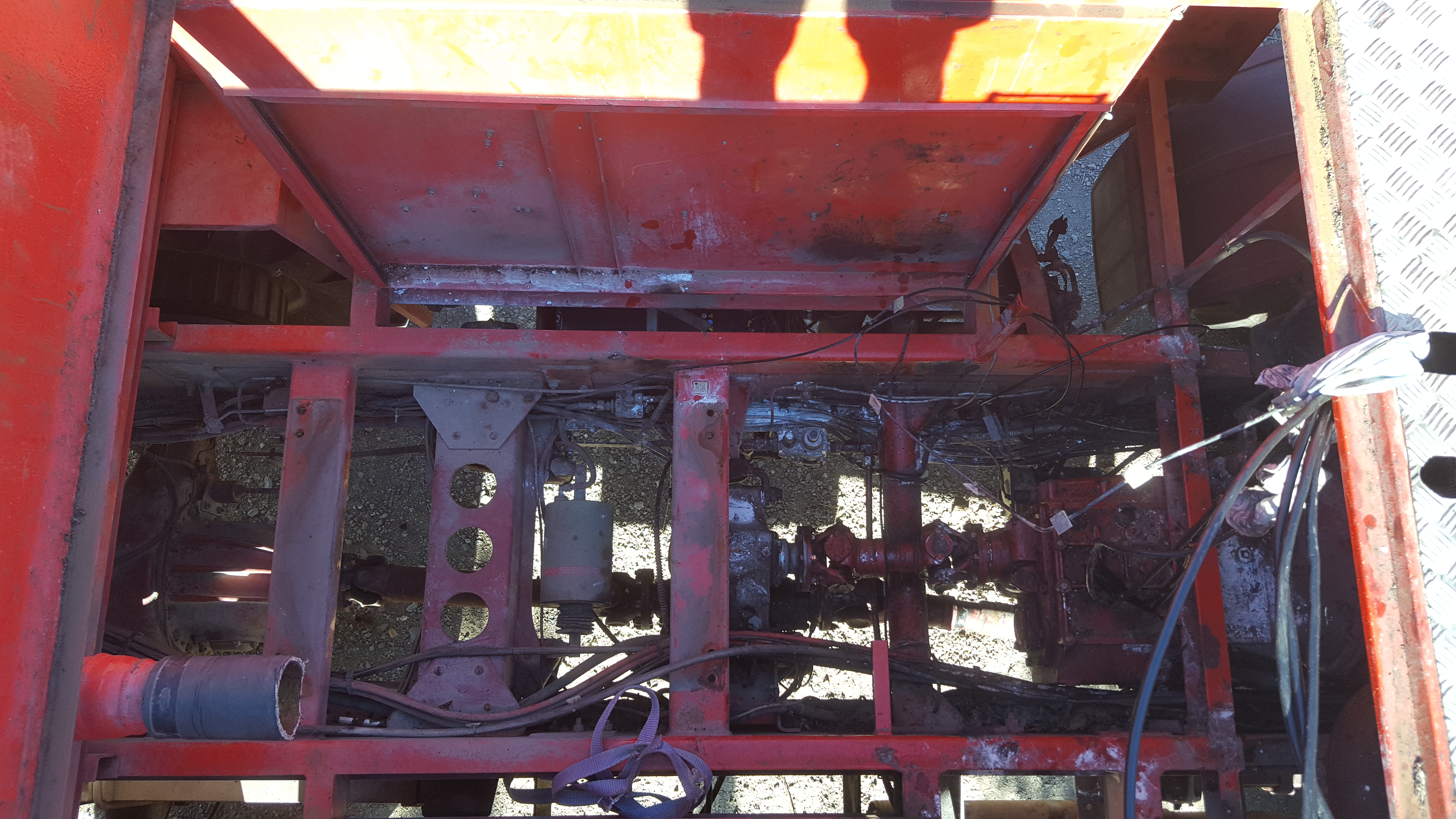

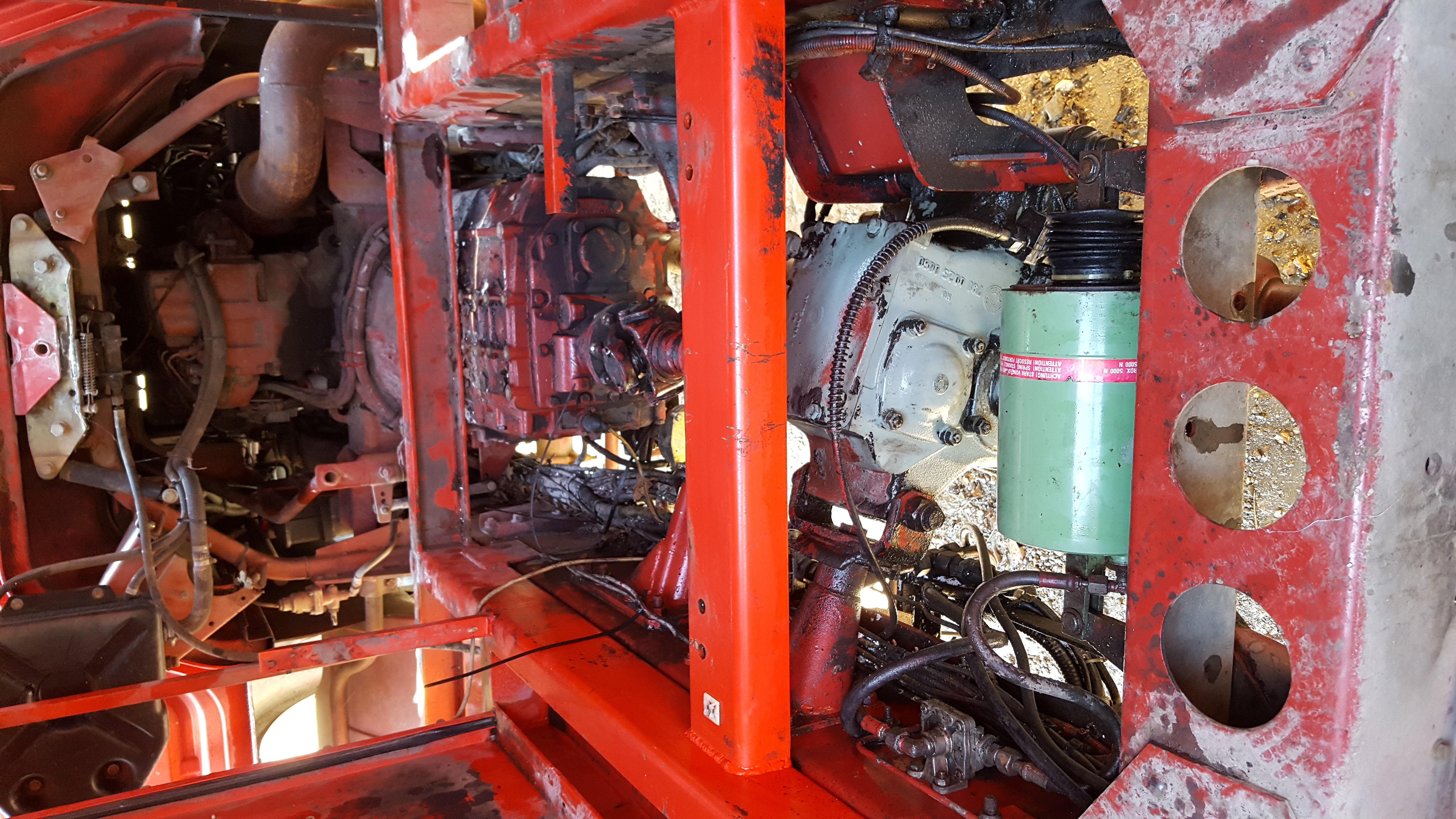

Le ménage continu je commence à y voir plus clair

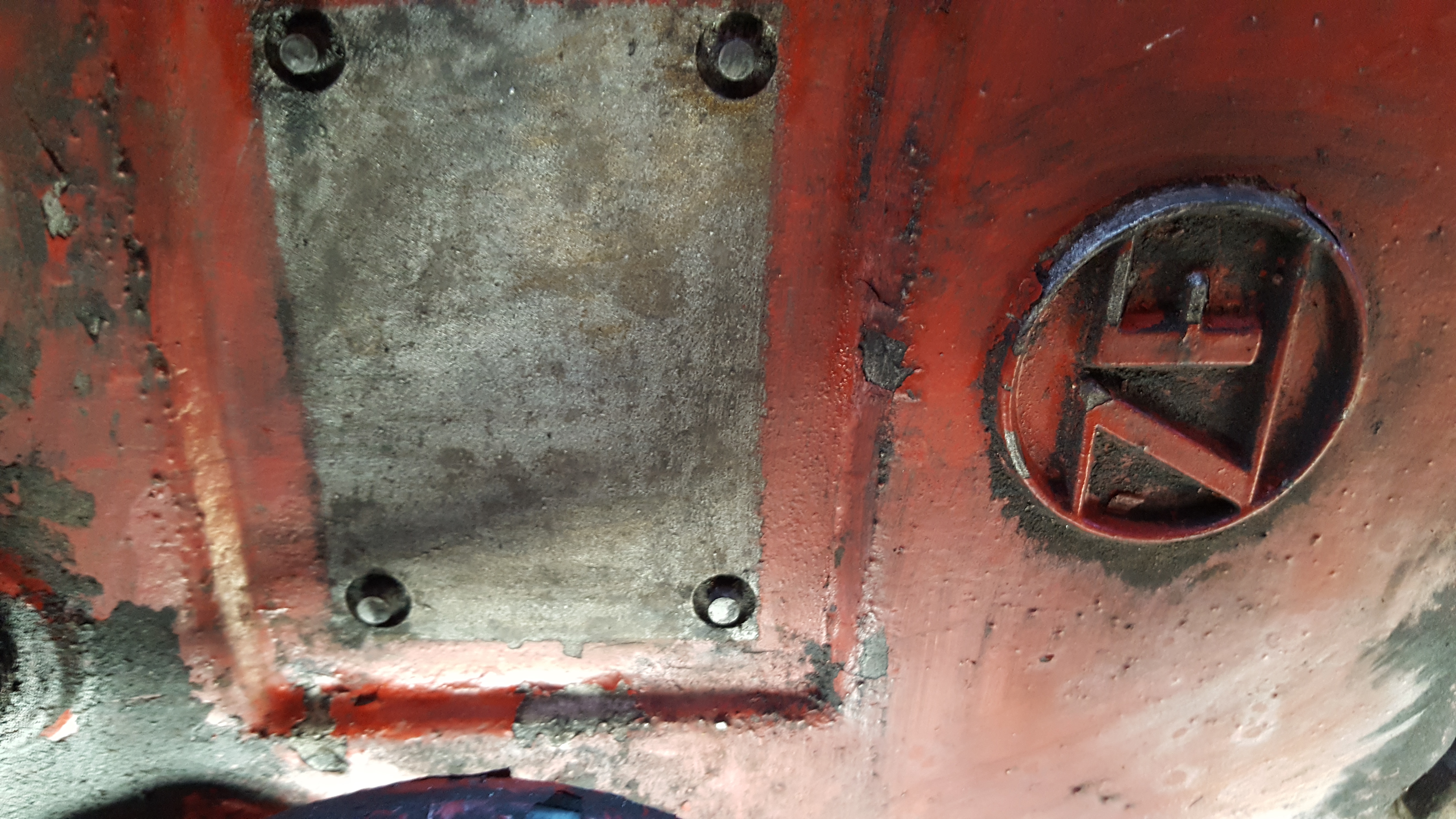

Malheureusement la plaque d'identification de la boîte de vitesse est absente :-(
Donc c une ZF mais comment faire pour savoir le modèle exact ?
Merci
Messages : 3864
Re: Bigred
Contacte Thomas avec ton numéro de série 8)
http://www.thomas-constructeurs.fr/contact.html
Oliv' :wink:

Re: Bigred
Message par Bsansvin »
Aucun rapport mais c'est quoi comme BT dessus ?
Bigred
Re: Bigred
Plaque de la bt
Bigred
Re: Bigred
G déjà contactété t....... et ils ont pas d'archives (trop vieux) ou pas envi de s'embêter

Re: Bigred
Message par RsLine »
Avec des photos plus large sur plusieurs angles de ta boite ... il y a j'en suis sur des gens ici qui ont la capacité et de l'expérience de fou pour te donner une bonne base de ce que tu as comme boite ... et tout ça à vu de nez j'en suis sur, enfin je pense, par contre ils sont peut être en vacance, mais ils vont revenir, et ils vont d'aiguiller, c'est sur.
P.jack
Dur d'arriver là.
Dur d'arriver là.
Messages : 660
Re: Bigred
Message par P.jack »
Moi j'suis sur que c'est une ZF! :D
Huit-quatreux! en K 4x4 :P
Mr P4
Pfffffffffff
Pfffffffffff
Messages : 1694
Re: Bigred
Message par Mr P4 »
Ah oui ca ressemble à la ZF6 mais la flème de passer sous le camion (pas 4x4!).

Merci pour vos réponses et si quelqu'un peut me confirmer le modèle exacte merci

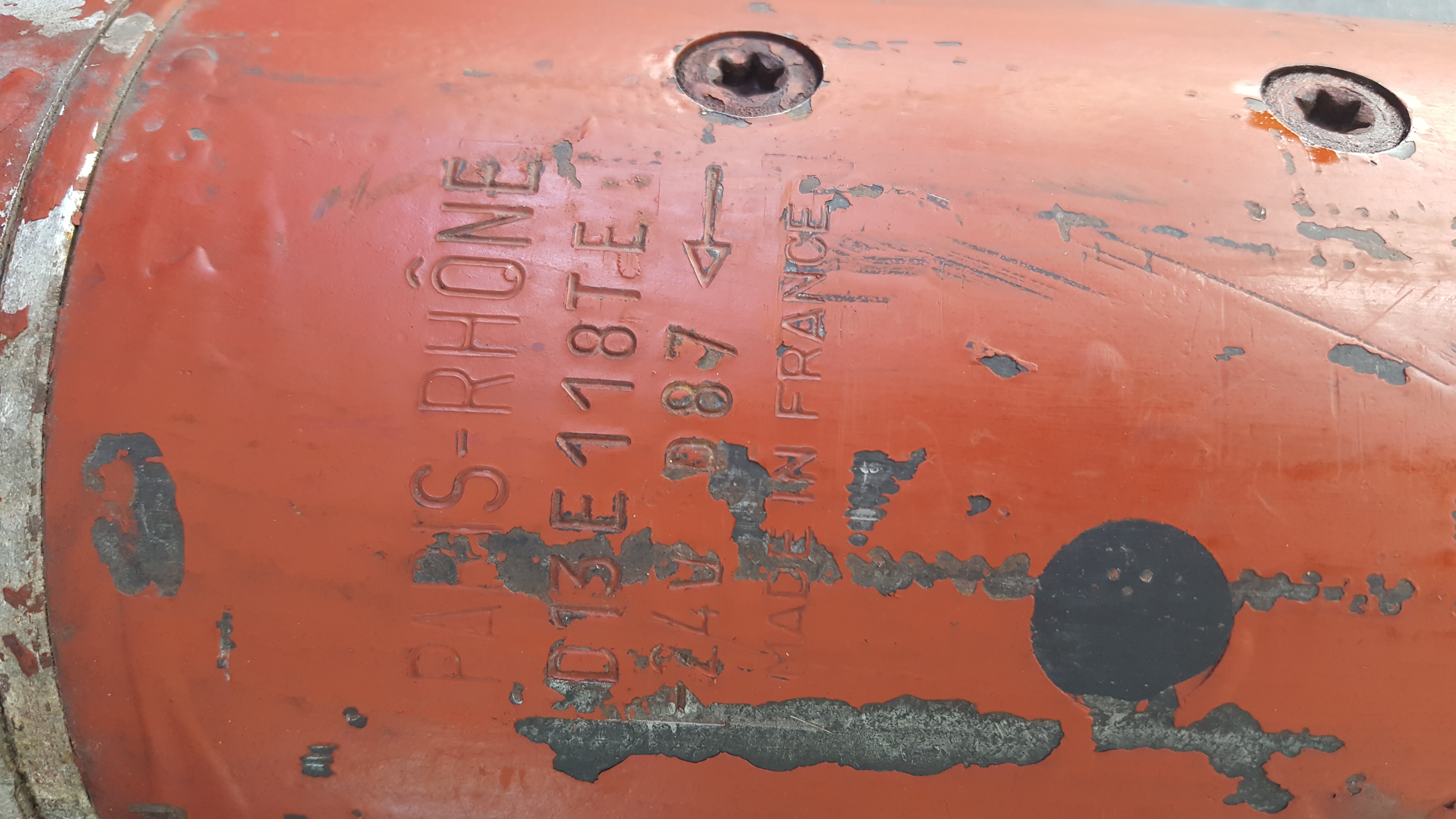

Le travail sur l'électricité continu démontage du démarreur pour une remise à neuf
Pour la remise à neuf 250€
Et pour un démarreur neuf 500€ donc g opté pour la remise à neuf
Bigred
Re: Bigred
En démontant mon démarreur g trouvé une plaque d'identification sur le moteur
Si quelqu'un peut m'en dire plus sur mon moteur merci
