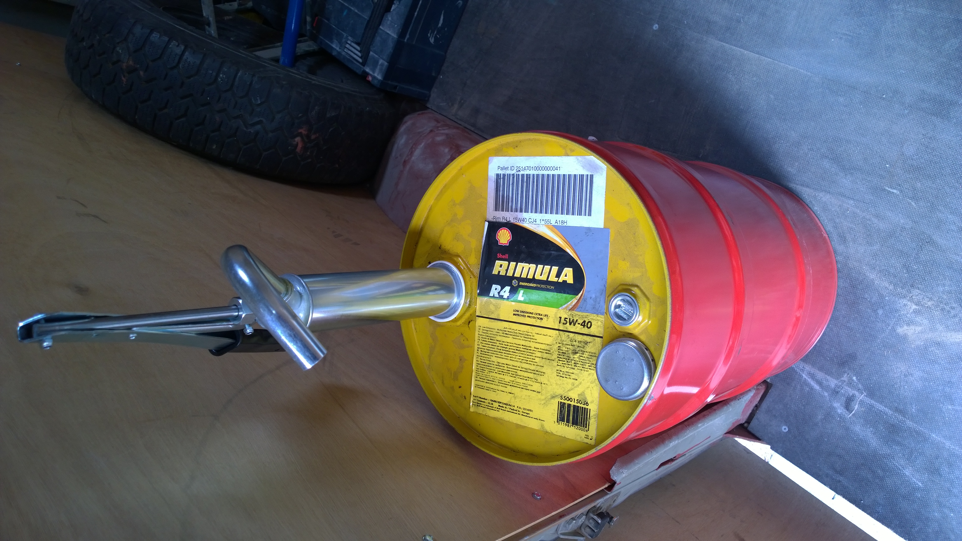

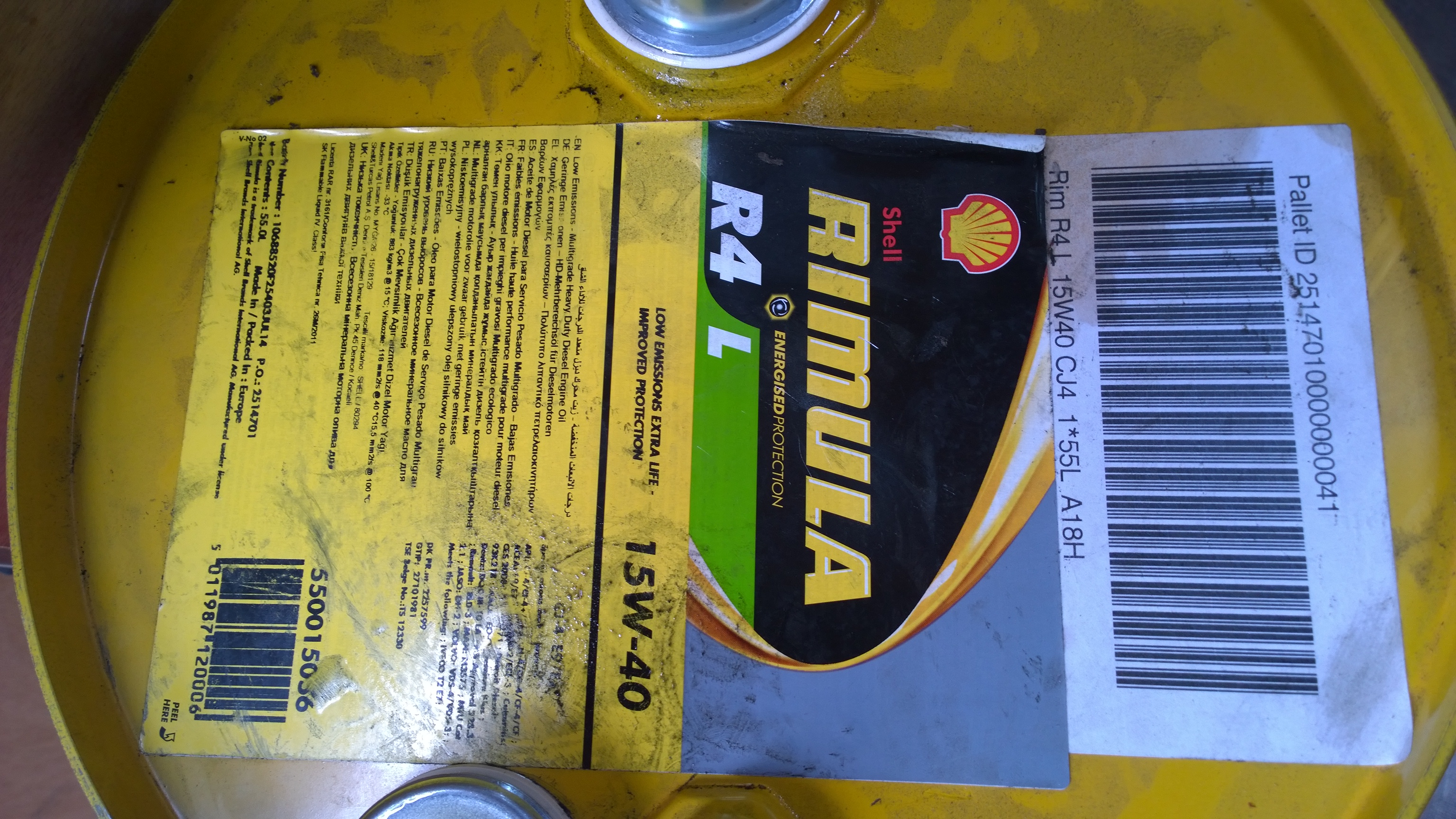

salut les gens
petite achat du weekend, un bidon de 55 litres d'huile de 15w40 pour mon gros (198 euros le bidon avec 30% de remise)
sa devrait suffire pour faire deux vidanges et l'appoint.

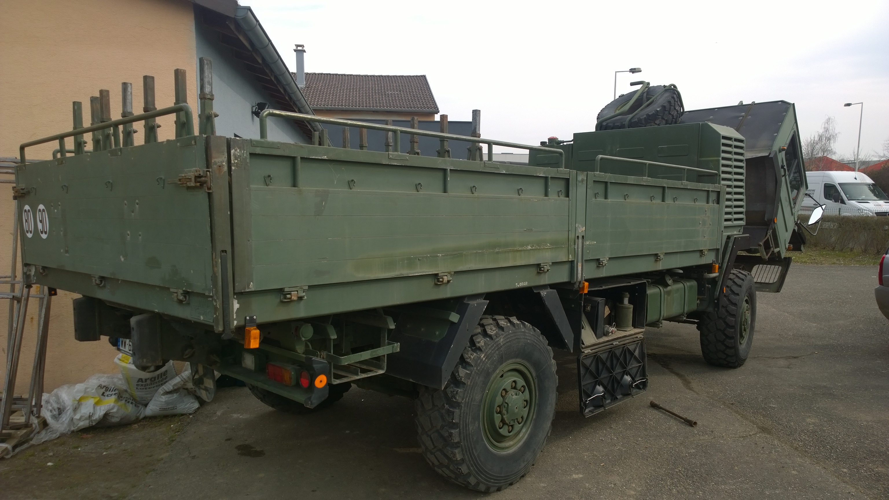

j'ai passer le man a la contre visite du contrôle technique hier matin et il est bon jusqu’à l'année prochaine, j’attends juste la carte grise, la préfecture allemande doit faire quelques vérifications auprès des domaines du Luxembourg pour avoir confirmation qu'il na pas été voler.
le camion est passer au ct comme sur la photo mais pour l'instant je ne sait pas quelle sera la dénomination de la carte grise; cg plateau ou équivalant de vasp en tout les cas je n'ai pas besoin de chronotachygraphe.

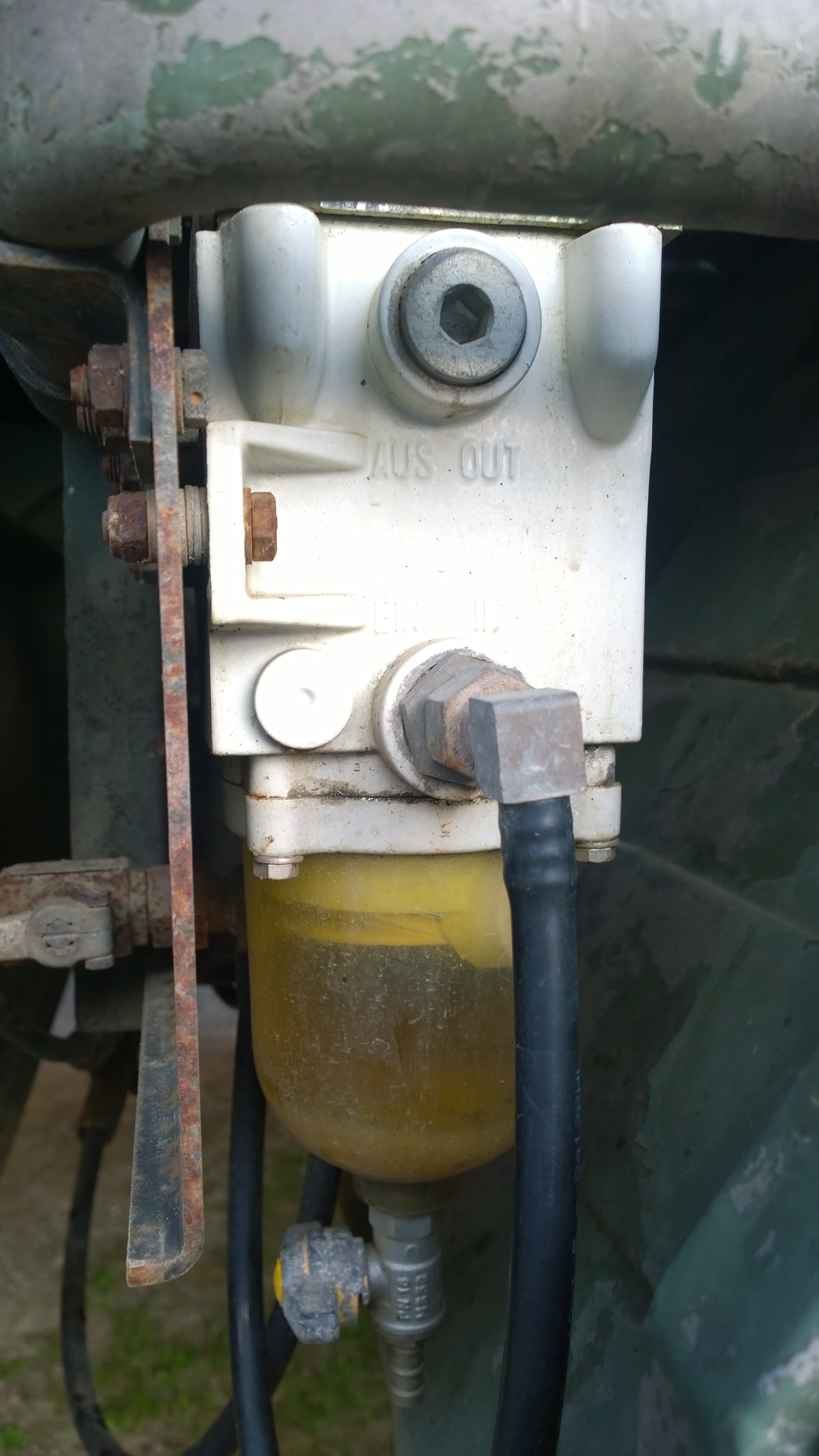

Au risque de paraitre simplet est ce que quelqu'un sais a quoi sa sert sa?
il est relier au réservoir de gasoil
Mr P4
Pfffffffffff
Pfffffffffff
Messages : 1694
Re: manala MAN KAT A1
Message par Mr P4 »
Ca ressemble à un décanteur, le haut fait ptete réchauffeur, il n'y as pas un branchement élec?
Il faut ouvrir le robinet du bas des temps en temps pour éliminer le dépot de saleté (eau, débris)

Pareil que Mr P4, en plus, je dirais même réchauffeur hydro à brancher sur le circuit de refroidissement par les entrées/sorties actuellement obturées (partie haute, on voit la sortie "aus-out")
Avec ça tu roule au gas-oil par t° polaires ou en mélange à l'huile végétale jusqu'à bien bas quand même :wink:
N'hésite pas à protéger ce décanteur par un carter et éventuellement à avoir une cloche en réserve, au cas où..
Ah oui, un dernier truc: Vire la merde qui est posée au fond, elle ne sert à rien :twisted:

STF a écrit :Pareil que Mr P4, en plus, je dirais même réchauffeur hydro à brancher sur le circuit de refroidissement par les entrées/sorties actuellement obturées (partie haute, on voit la sortie "aus-out")
merci pour les réponses, je voulais pas trop y toucher avant de savoir a quoi sa servait histoire de pas faire une boulette.

Bizarre cette gelée au fond du décanteur... il a tourné à l'huile ?
freealpine
Encore plus en colére !
Messages : 352
Message par freealpine »
Pacha a écrit :Bizarre cette gelée au fond du décanteur... il a tourné à l'huile ?
Je dirais plutôt, qu'il y a ou qu'il a eu de l'eau dans le gasoil !

Salut
Décanteur nettoyer ce matin, désoler j'ai oublier de prendre des photos.
Le dépôt au fond ressemblais a de la gelée un peu visqueuse et effectivement il y as une entrée et une sortie en plus mais pas de branchement électrique.
C'est une cloche en plastique et pas en verre et effectivement ce serait pas mal que j'en ai une en plus vu que celle-ci as déjà bien vécu.
Sur le manuelle d'utilisation qui était dans le camion quand je l'ai acheter, il y a marquer que je n'ai pas de réchauffeur de gasoil. Apparemment il est possible d'un monter un vu que tout est prévu pour y comprit le voyant sur le tableau de bord.
Je ne pense pas que l'armée luxembourgeoise ce soit amuser a le faire tourner a l'huile de friture et moi, a par du gasoil, je n'ai rien mit d'autre.

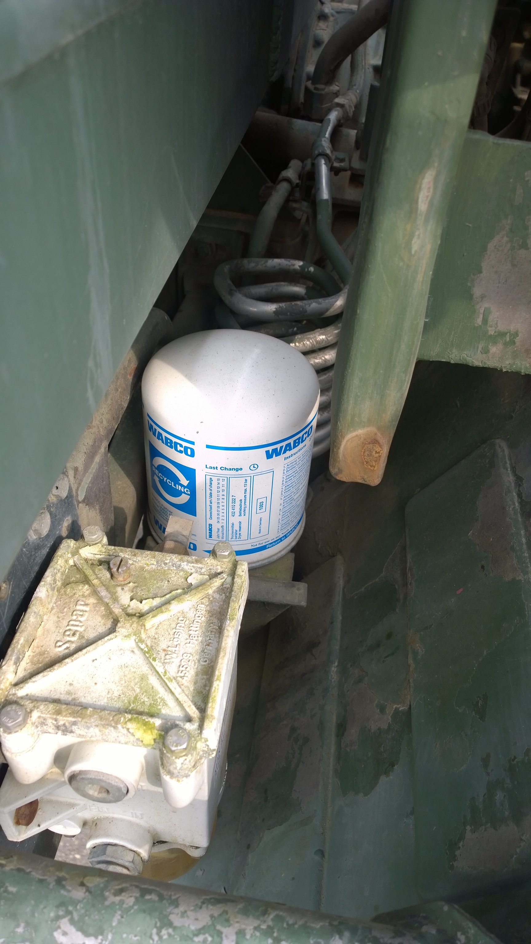

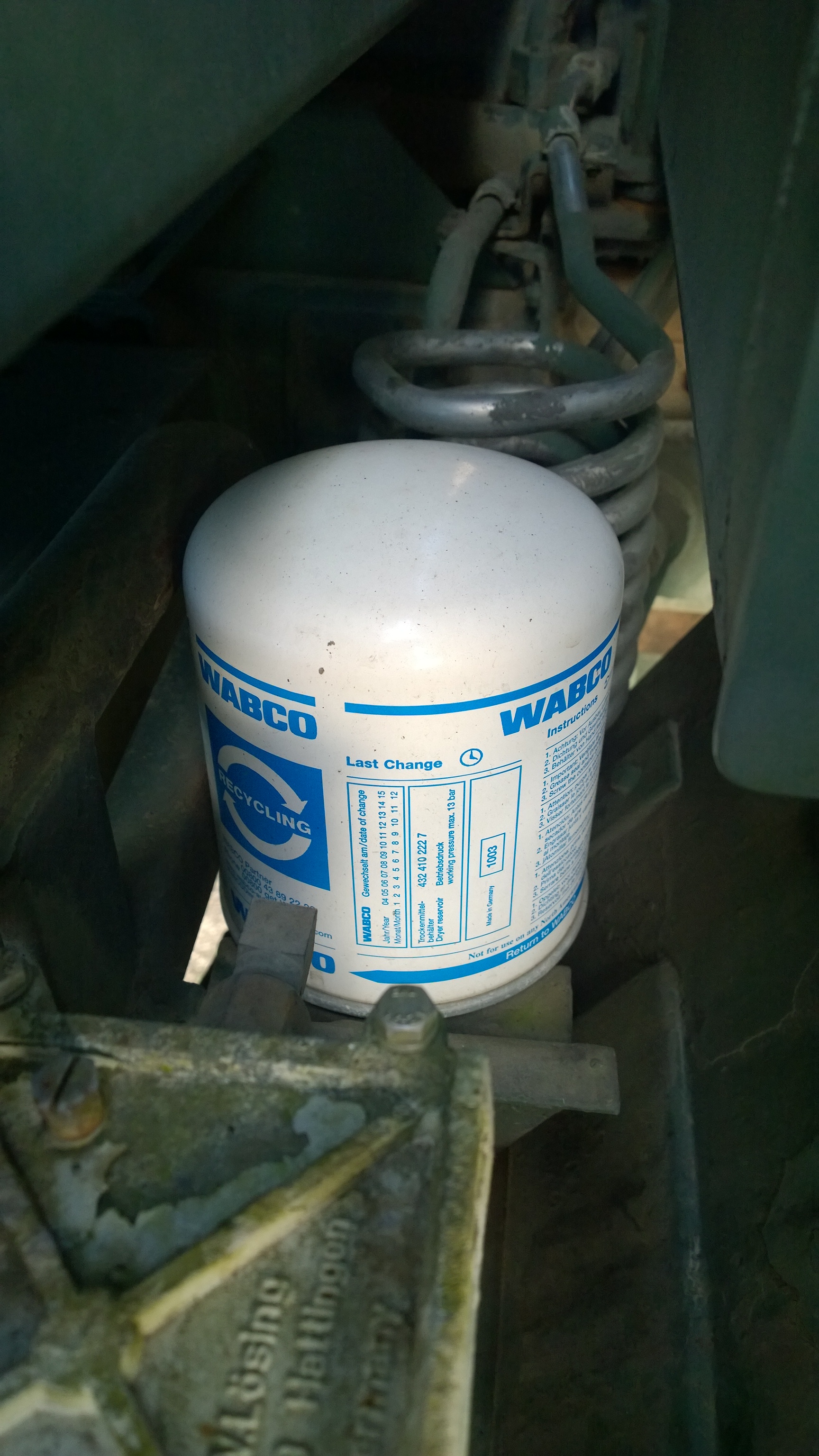

http://www.wabco-auto.com/fr/produits/a ... cartridge/
J'ai un peu de mal a comprendre le principe de ce dessiccateur, en gros sa assèche l'air avant de l'envoyer dans le moteur?
cartouche dessiccateur. je ne connaissait pas.
est ce que quelqu'un sait a quoi sert le serpentin derrière la cartouche?
Messages : 3865
avant de l'envoyer dans ton circuit de freinage.

OK merci de ta réponse, ont en apprends tous les jours
Donc pour changer la cartouche il vaut mieux qu'il n'y est plus de pression dans le circuit ?
