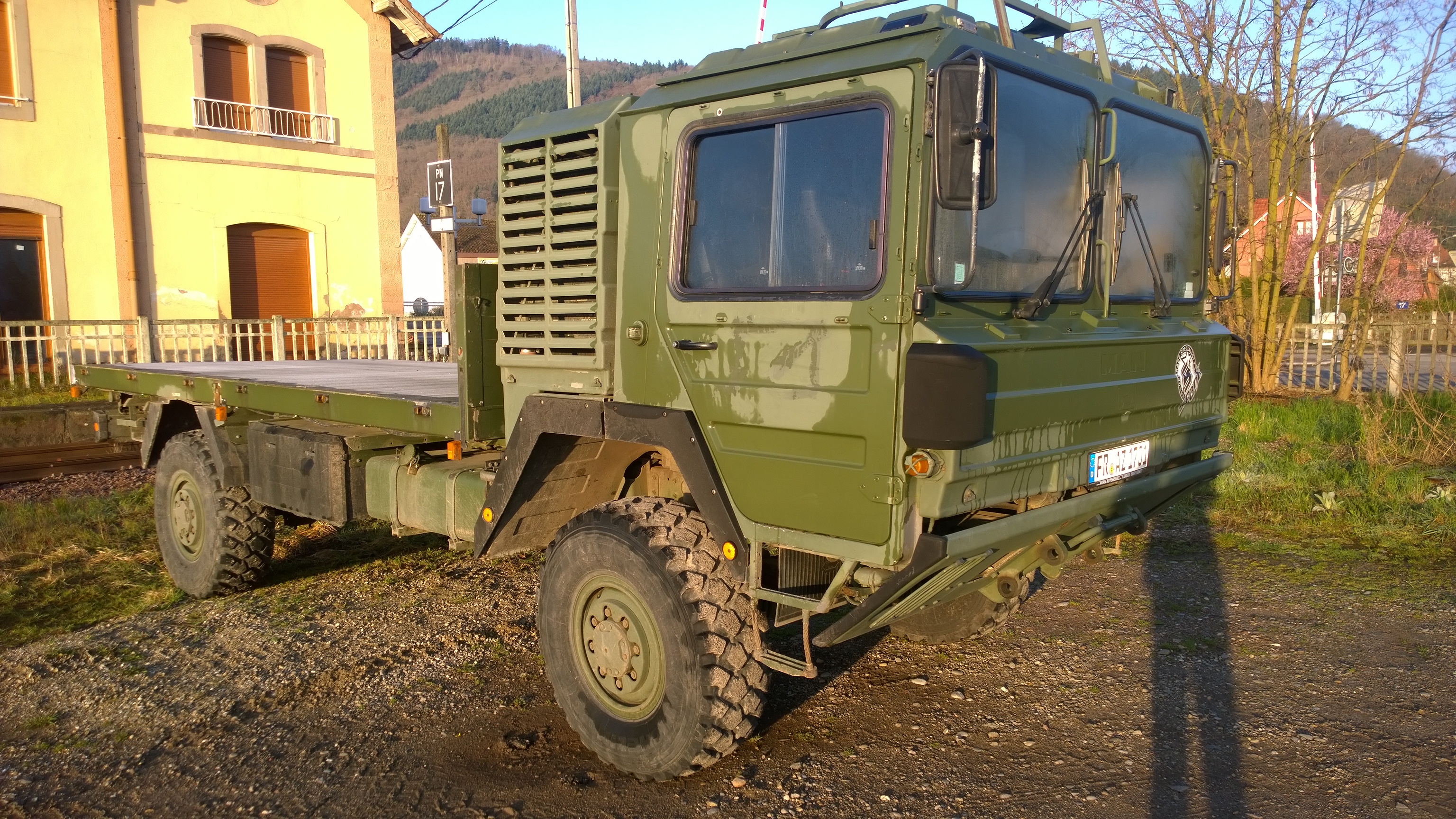

j'ai passer le man a la contre visite du contrôle technique hier matin et il est bon jusqu’à l'année prochaine, j’attends juste la carte grise, la préfecture allemande doit faire quelques vérifications auprès des domaines du Luxembourg pour avoir confirmation qu'il na pas été voler.
le camion est passer au ct comme sur la photo mais pour l'instant je ne sait pas quelle sera la dénomination de la carte grise; cg plateau ou équivalant de vasp en tout les cas je n'ai pas besoin de chronotachygraphe.
