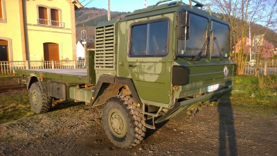

petite achat du weekend, un bidon de 55 litres d'huile de 15w40 pour mon gros (198 euros le bidon avec 30% de remise)
sa devrait suffire pour faire deux vidanges et l'appoint.
j'ai passer le man a la contre visite du contrôle technique hier matin et il est bon jusqu’à l'année prochaine, j’attends juste la carte grise, la préfecture allemande doit faire quelques vérifications auprès des domaines du Luxembourg pour avoir confirmation qu'il na pas été voler.
le camion est passer au ct comme sur la photo mais pour l'instant je ne sait pas quelle sera la dénomination de la carte grise; cg plateau ou équivalant de vasp en tout les cas je n'ai pas besoin de chronotachygraphe.

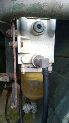

Aujourd'hui j'ai fait la vidange de MANala ,c'est le surnom de mon man, et bonne surprise il n'y as "que" 13 litres d'huile dans le moteur.
Quel plaisir de ne pas avoir a mettre le véhicule sur chandelles pour pouvoir travailler en dessous.
Pour les courroies accessoires quel est la limite d'age avant de les changer?
Au risque de paraitre simplet est ce que quelqu'un sais a quoi sa sert sa?
il est relier au réservoir de gasoil
Mr P4
Gueule de Stroumpf
Gueule de Stroumpf
Posts: 1685
Joined: 18 Oct 2011 20:26
Re: manala MAN KAT A1
Post by Mr P4 »
Ca ressemble à un décanteur, le haut fait ptete réchauffeur, il n'y as pas un branchement élec?
Il faut ouvrir le robinet du bas des temps en temps pour éliminer le dépot de saleté (eau, débris)
Et pourquoi ce sujet traine t'il encore dans le forum des Russes???
User avatar
Posts: 3679
Joined: 15 Jan 2007 21:36
Post by Denis Chassac »
Mr P4 wrote:Et pourquoi ce sujet traine t'il encore dans le forum des Russes???
Rendu chez les Germains...
STF
C'est encore loin ?
C'est encore loin ?
Posts: 1413
Joined: 03 Mar 2007 21:38
Post by STF »
Pareil que Mr P4, en plus, je dirais même réchauffeur hydro à brancher sur le circuit de refroidissement par les entrées/sorties actuellement obturées (partie haute, on voit la sortie "aus-out")
Avec ça tu roule au gas-oil par t° polaires ou en mélange à l'huile végétale jusqu'à bien bas quand même :wink:
N'hésite pas à protéger ce décanteur par un carter et éventuellement à avoir une cloche en réserve, au cas où..
Ah oui, un dernier truc: Vire la merde qui est posée au fond, elle ne sert à rien :twisted:

STF wrote:Pareil que Mr P4, en plus, je dirais même réchauffeur hydro à brancher sur le circuit de refroidissement par les entrées/sorties actuellement obturées (partie haute, on voit la sortie "aus-out")
merci pour les réponses, je voulais pas trop y toucher avant de savoir a quoi sa servait histoire de pas faire une boulette.

Bizarre cette gelée au fond du décanteur... il a tourné à l'huile ?
User avatar
freealpine
Encore plus en colére !
Posts: 351
Joined: 19 Mar 2012 10:40
Post by freealpine »
Pacha wrote:Bizarre cette gelée au fond du décanteur... il a tourné à l'huile ?
Je dirais plutôt, qu'il y a ou qu'il a eu de l'eau dans le gasoil !

Décanteur nettoyer ce matin, désoler j'ai oublier de prendre des photos.
Le dépôt au fond ressemblais a de la gelée un peu visqueuse et effectivement il y as une entrée et une sortie en plus mais pas de branchement électrique.
C'est une cloche en plastique et pas en verre et effectivement ce serait pas mal que j'en ai une en plus vu que celle-ci as déjà bien vécu.
Sur le manuelle d'utilisation qui était dans le camion quand je l'ai acheter, il y a marquer que je n'ai pas de réchauffeur de gasoil. Apparemment il est possible d'un monter un vu que tout est prévu pour y comprit le voyant sur le tableau de bord.
Je ne pense pas que l'armée luxembourgeoise ce soit amuser a le faire tourner a l'huile de friture et moi, a par du gasoil, je n'ai rien mit d'autre.

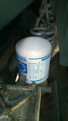

http://www.wabco-auto.com/fr/produits/a ... cartridge/
J'ai un peu de mal a comprendre le principe de ce dessiccateur, en gros sa assèche l'air avant de l'envoyer dans le moteur?

est ce que quelqu'un sait a quoi sert le serpentin derrière la cartouche?
avant de l'envoyer dans ton circuit de freinage.
Oliv' :wink:
beber
Outilleur
Outilleur
Posts: 44
Joined: 13 Aug 2014 21:26
Post by beber »
OK merci de ta réponse, ont en apprends tous les jours
Donc pour changer la cartouche il vaut mieux qu'il n'y est plus de pression dans le circuit ?

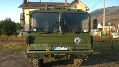

j'ai recu mes plaques d'immatriculation hier et en plus j'ai pu les personnaliser
au moins je ne risque plus d'oublier ma date de naissance
