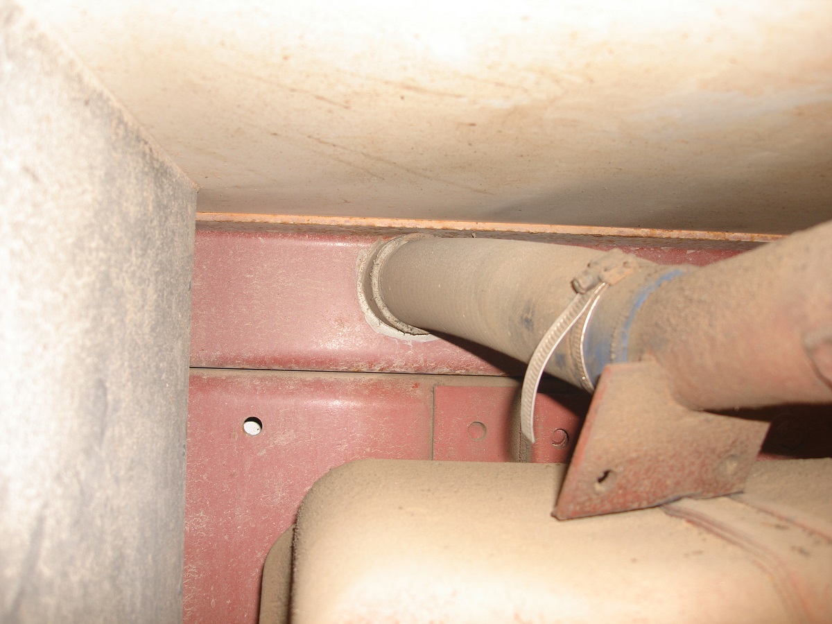

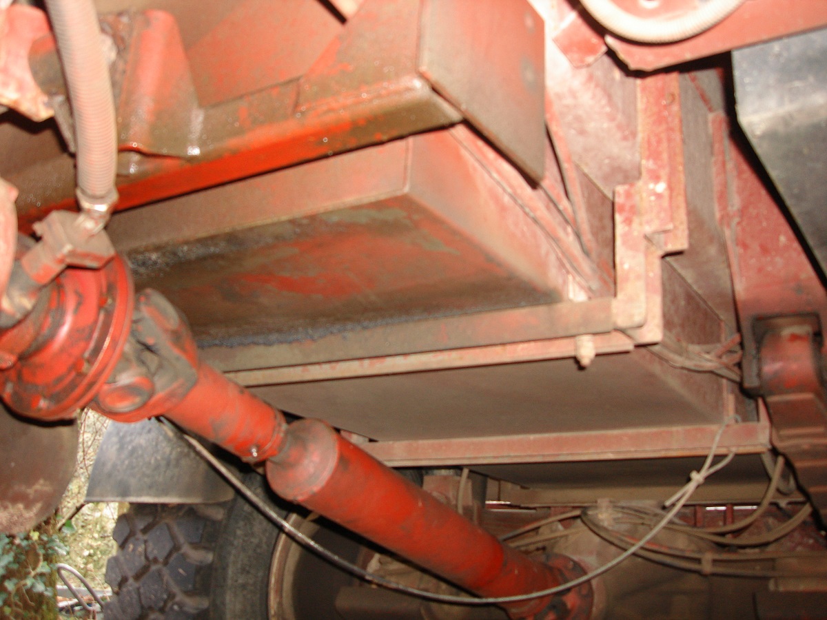

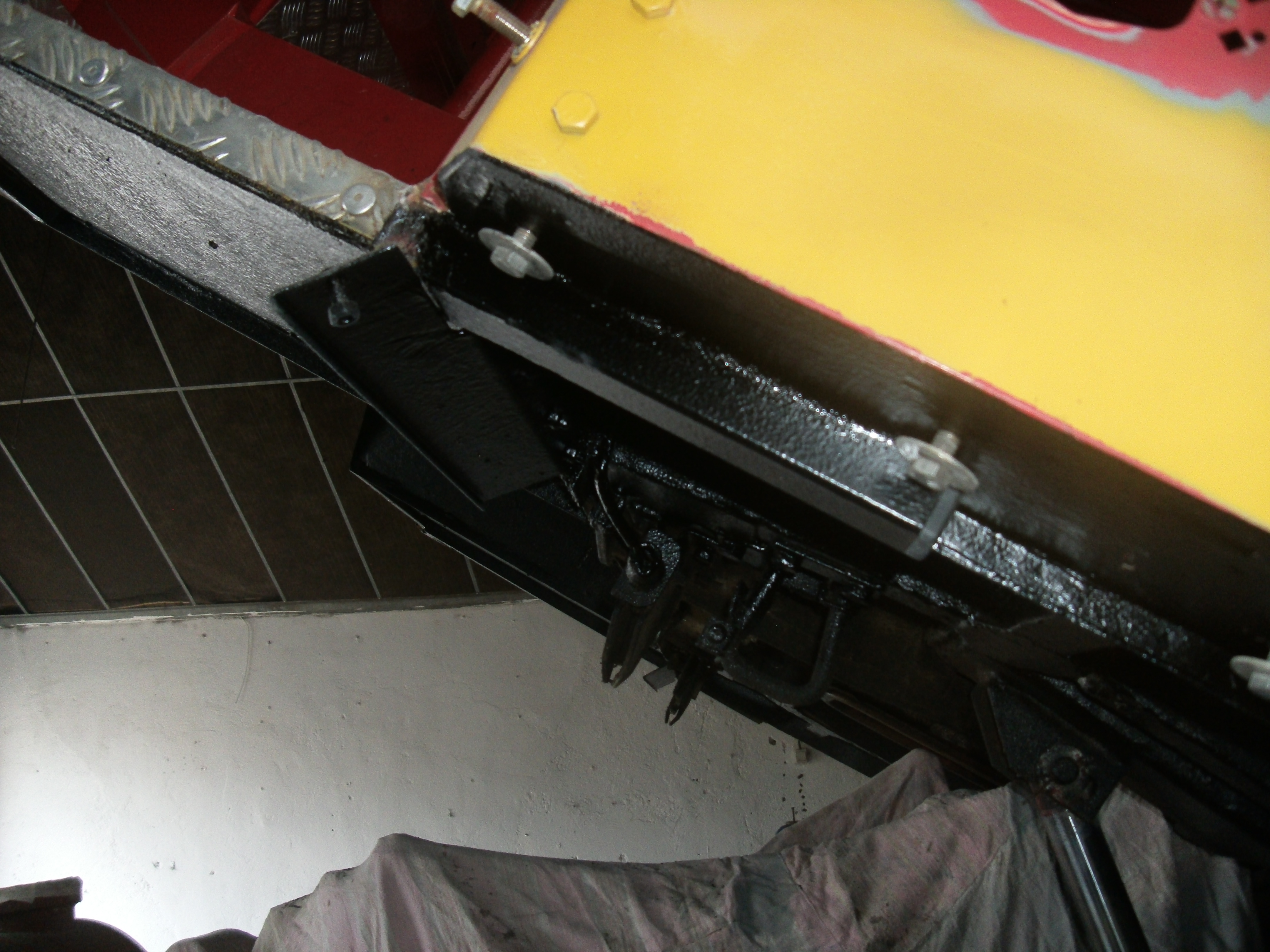

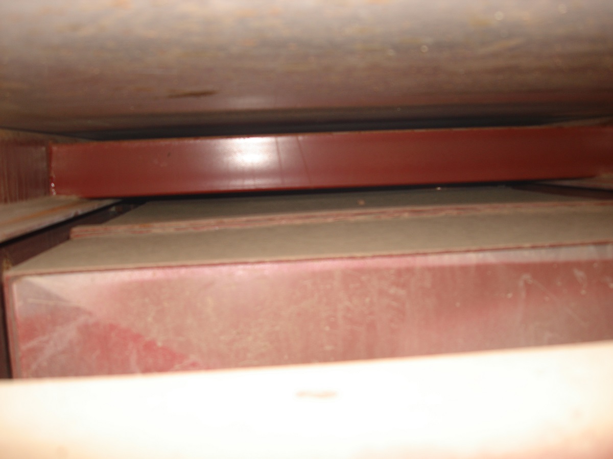

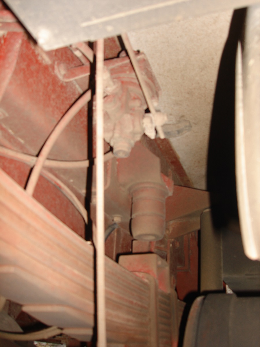

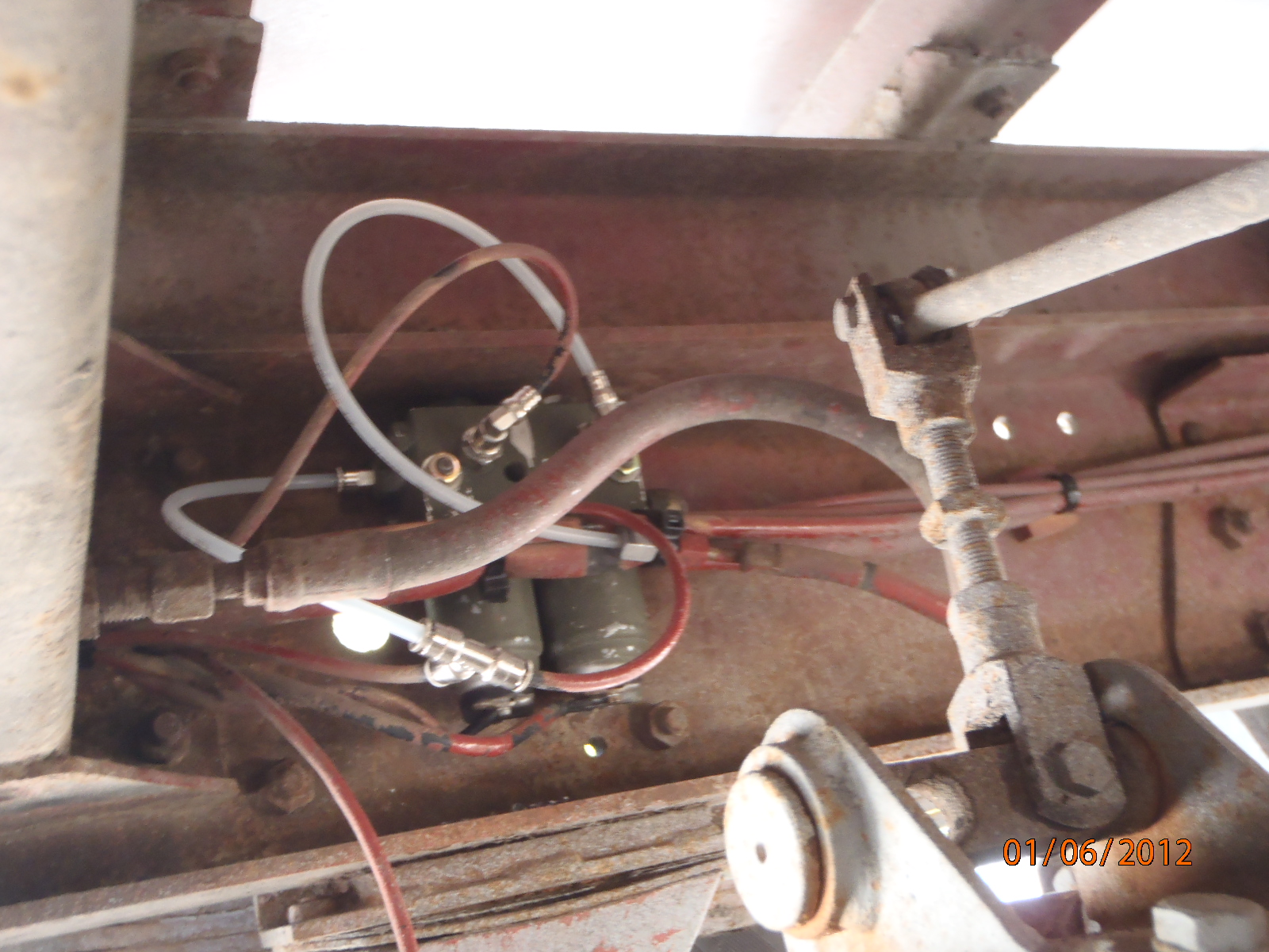

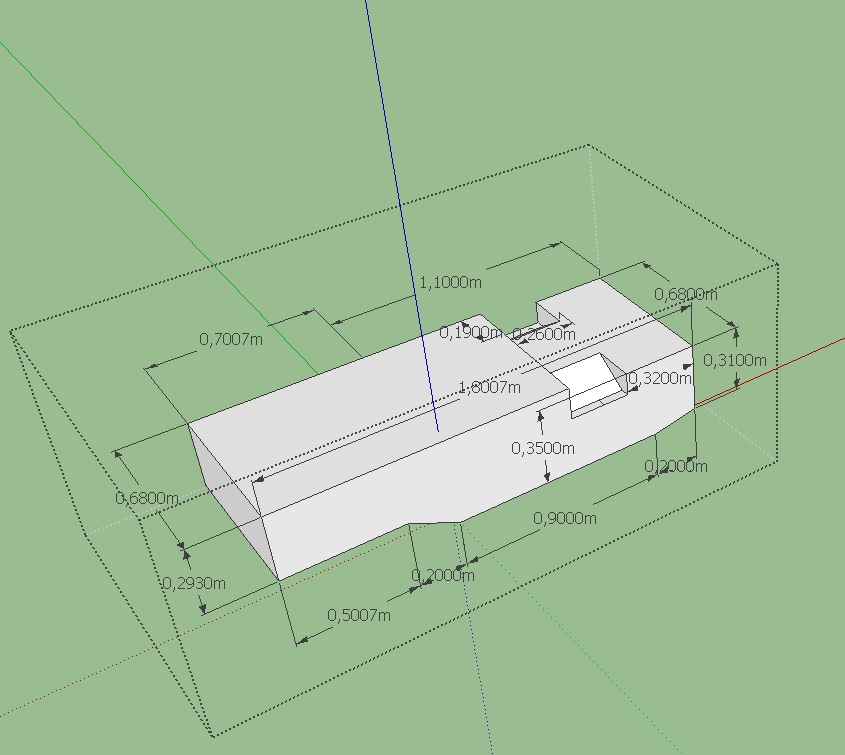

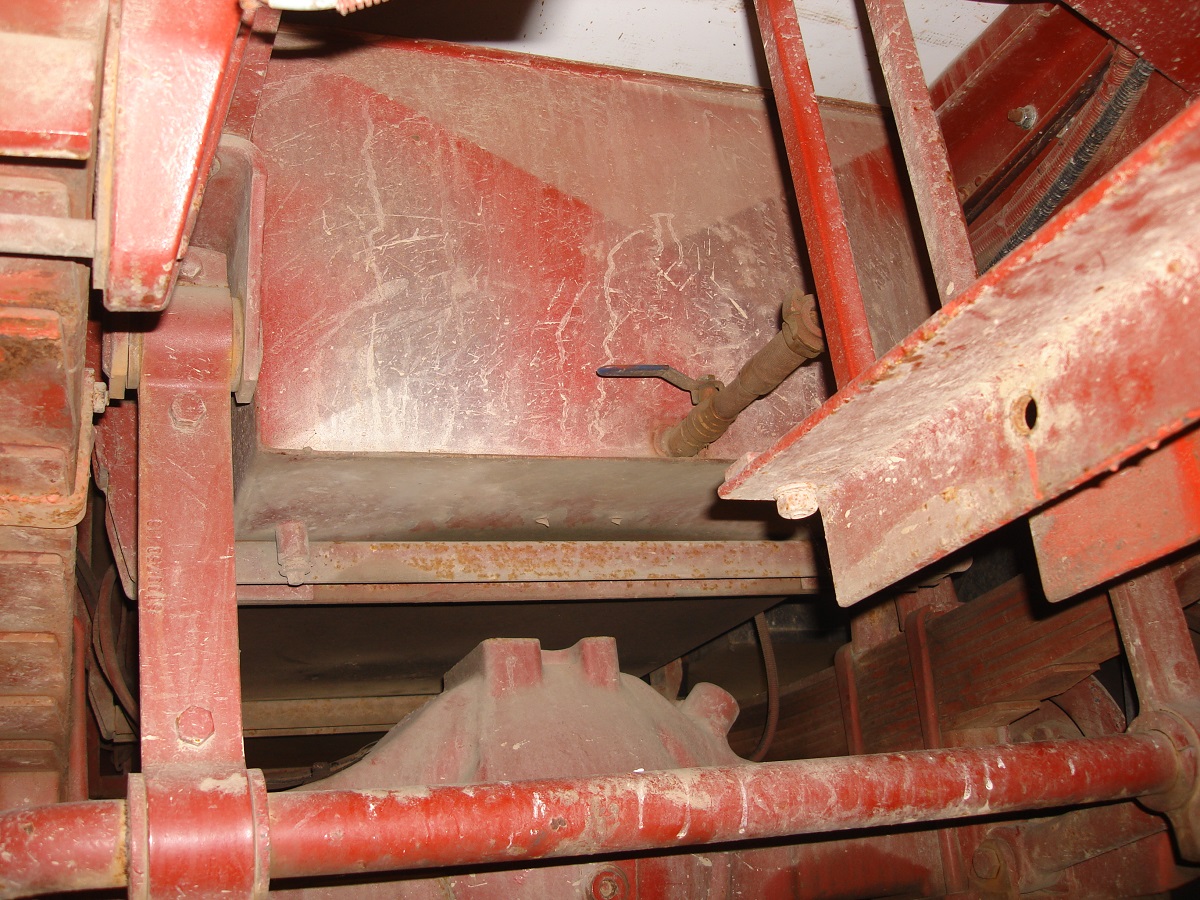

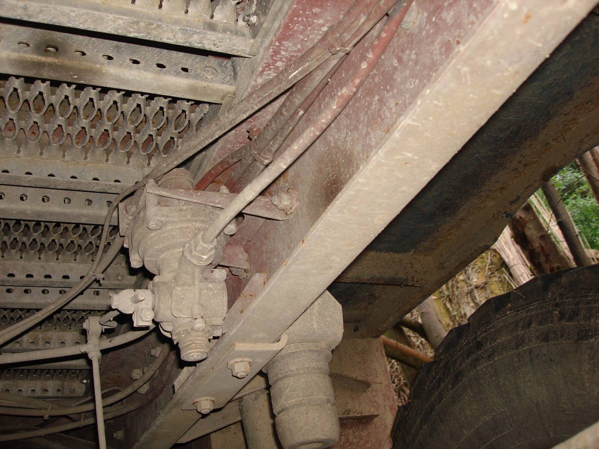

Voici les photos du réservoir entre les longerons dont on parlait en page précédente (je reprécise : c'est sur un 110.150
), il mesure 38 x 68 x 198 cm. Il commence juste après la traverse de fixation arrière de la BT, et va un peu plus loin que le pont arrière.
Vue arrière, avec la vanne de vidange. Vue du dessus, le réservoir arrive au ras du châssis. Le répartiteur de freinage à sa place d'origine, il faut juste le faire passer de l'autre côté du longeron... ...ici :

merci pour les photosNoich' a écrit :Voici les photos du réservoir entre les longerons dont on parlait en page précédente (je reprécise : c'est sur un 110.150), il mesure 38 x 68 x 198 cm. Il commence juste après la traverse de fixation arrière de la BT, et va un peu plus loin que le pont arrière.
c'est du sur mesure (tarif et pro à contacter si c'est pas indiscret) ou tu as adapté un réservoir "trouvé dans le commerce"?
comment ce fait le remplissage et le raccordement?
Il ne "craint" pas plus qu'a sa place d'origine ? il semble plus exposé derrière la roue....Noich' a écrit : Le répartiteur de freinage à sa place d'origine, il faut juste le faire passer de l'autre côté du longeron...
...ici :
:thanks:

:thanks: et sympa pour l'info du déplacement du répartiteur de freinage.
J'aurais la même observation que Snoop, pas trop exposé le répartiteur dans cette position ?
Au pire mettre une tôle de protection pour les projection projections
J'ai travaillé aussi sur des réservoirs entre longerons mais je n'arrivais qu'a 330 litres.
En reprenant tes mesures qui collent avec un M180 aussi + le coup du répartiteur, je suis à 410 litres...en théorique cool
Je profite d'avoir le gros sous la main pour contrôler/valider les mesures
J'ai laissé pas mal de marges et d'espace par rapport au pont, cardan, BT pour avoir un peu d'espace et de visibilité pour les contrôles.

Pour le répartiteur visiblement ça va il n'a pas l'air de ramasser trop de boue et de caillasse (je ne l'ai jamais retrouvé "colmaté", pas de trace d'impacts), après en cas de grosse galère genre éclatement du pneu peut-être qu'il sera moins protégé...
Remplissage : juste à côté du réservoir d'origine, le tuyau passe au travers du faux châssis. En effet il fait en théorie 410l mais vu sa forme pour le remplir à fond je dois mettre la roue avant passager sur une cale en bois de 8 cm, j'ai jamais réussi à mettre plus de 400l.
Raccordement : pas de photos et il ne fonctionne pas, faudra que je m'y penche mais c'est tout en bas de la to do list (à vrai dire je ne le remplis que très rarement du coup pour l'instant je transvase au bidon à partir de la vanne de vidange).
Et sinon pour les accès aux différents organes la dimension du réservoir ne m'a jamais gêné.
Pour le tarif je connais un bon tôlier mais il est dans le 89 donc loin pour vous, et vaut mieux que ça soit moi qui demande le tarif si vous êtes intéressés ça sera moins cher que pour un inconnu (vu qu'en théorie il bosse pas avec les particuliers et qu'il y a moyen de payer en liquide quand on le connaît

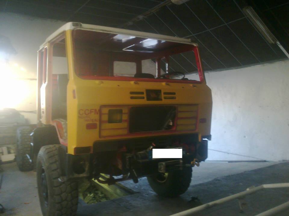

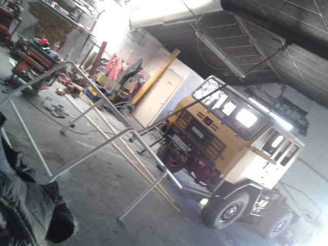

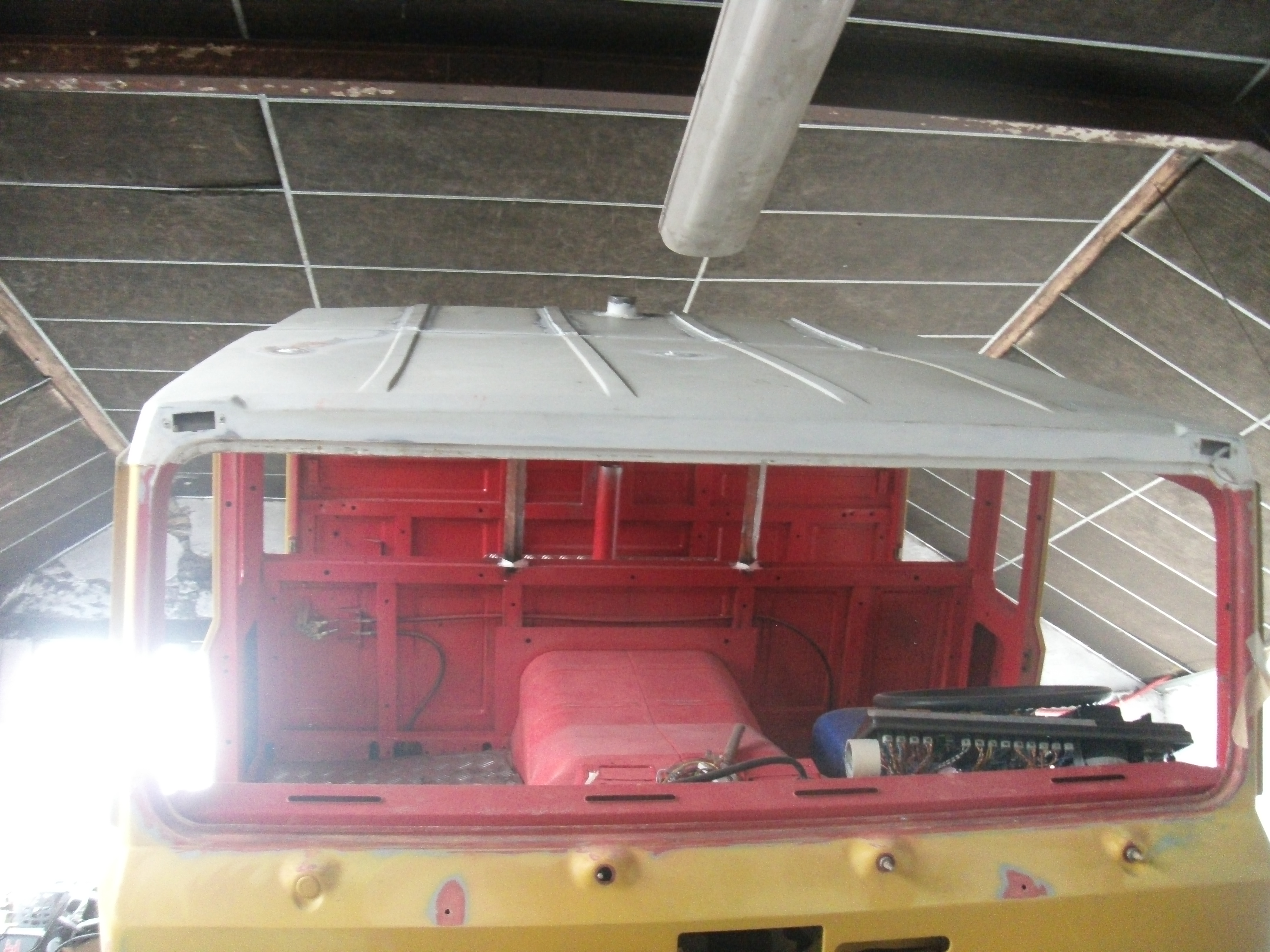

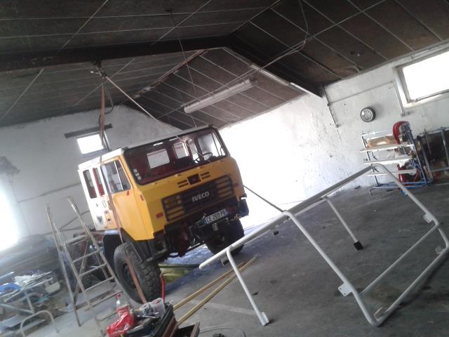

Yop justement le camion est parti hier chez un pote artisan carrossier, ou l’intégralité du châssis et de la cabine vont êtres entièrement poncés, sablés ainsi que tout les défauts de carrosserie refait, c'est a dire réfection des passages de roue, redressage et remise en état du toit qui a bien morflé, blaxonnage du dessous de cabine, bouchage de trou etc... Il va sortir de la tout beau tout neuf
avec une belle peinture grise et orange.
On a vraiment hâte de voir le résultat final. On a quand même eu un soucis plus de jus pour le démarrer ( il était dans un hangar pendant 3 mois sans démarrer avec le coupe batterie enclenché) heureusement on a reçu l'aide de sympathique agriculteur pour le redémarrer et même après avoir parcouru 50km il na pas voulu redémarrer. On ne sait pas encore si sa vient de l'alternateur ou des batteries affaire a suivre.

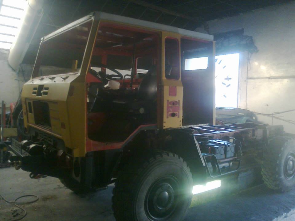

Bon ben hier aprem on a testé la tension en sorti d'alternateur, 28.4V donc l'alternateur va bien, les batteries ont une tension de 20v, donc elles sont mortes.
Et il manque aussi les butés de lame de suspension arrière, on voit la marque de peinture rouge autours ( peut être qu'elle avait été supprimé et remplacé par des butés placé sur le plateau lorsque le camion a été transformé en camion pompier)
Sinon une fois tout démonté on as pu dresser une bonne liste de petites choses qui vont être changé ou a refait une fois le travail de carrosserie terminé

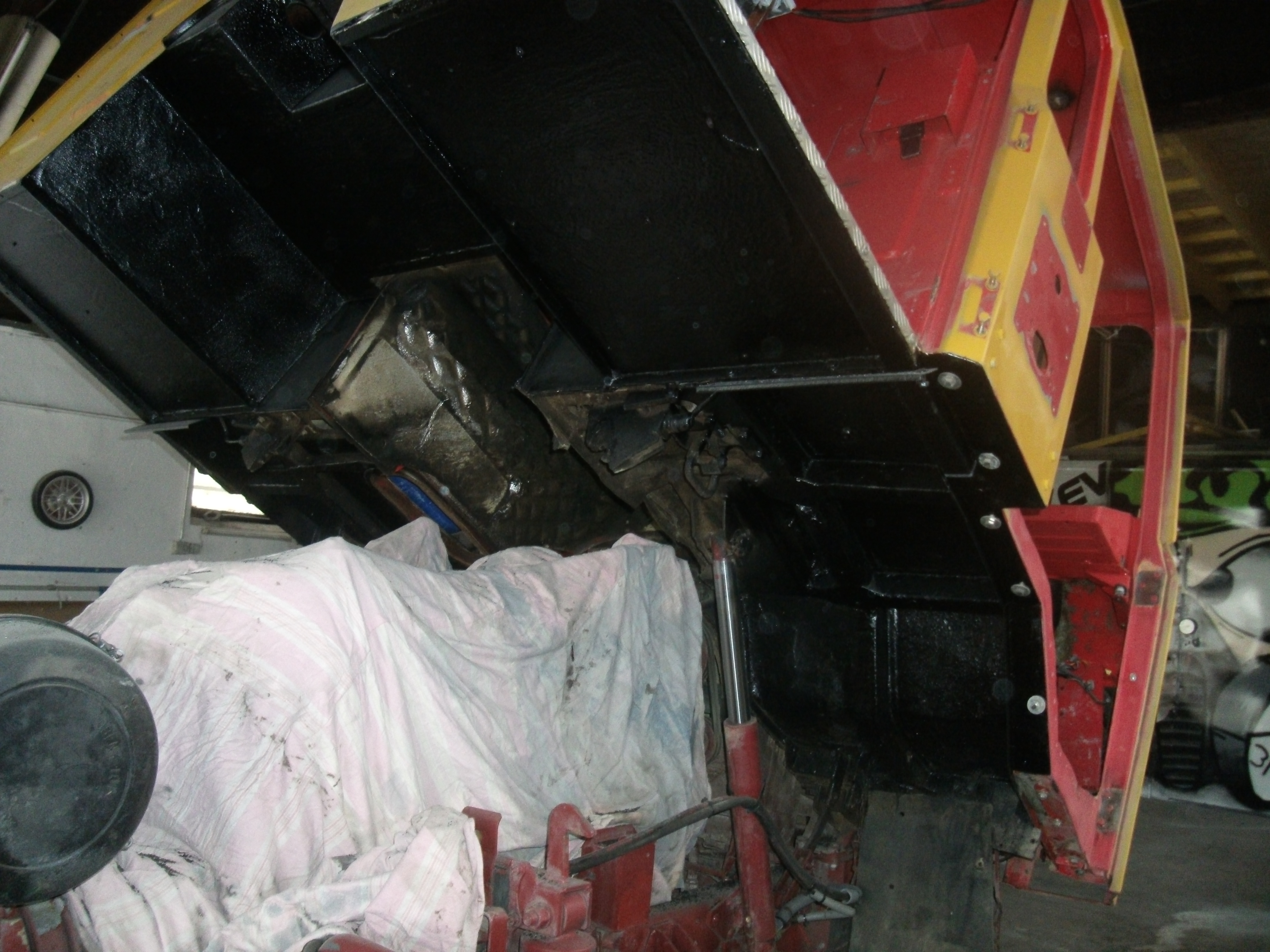

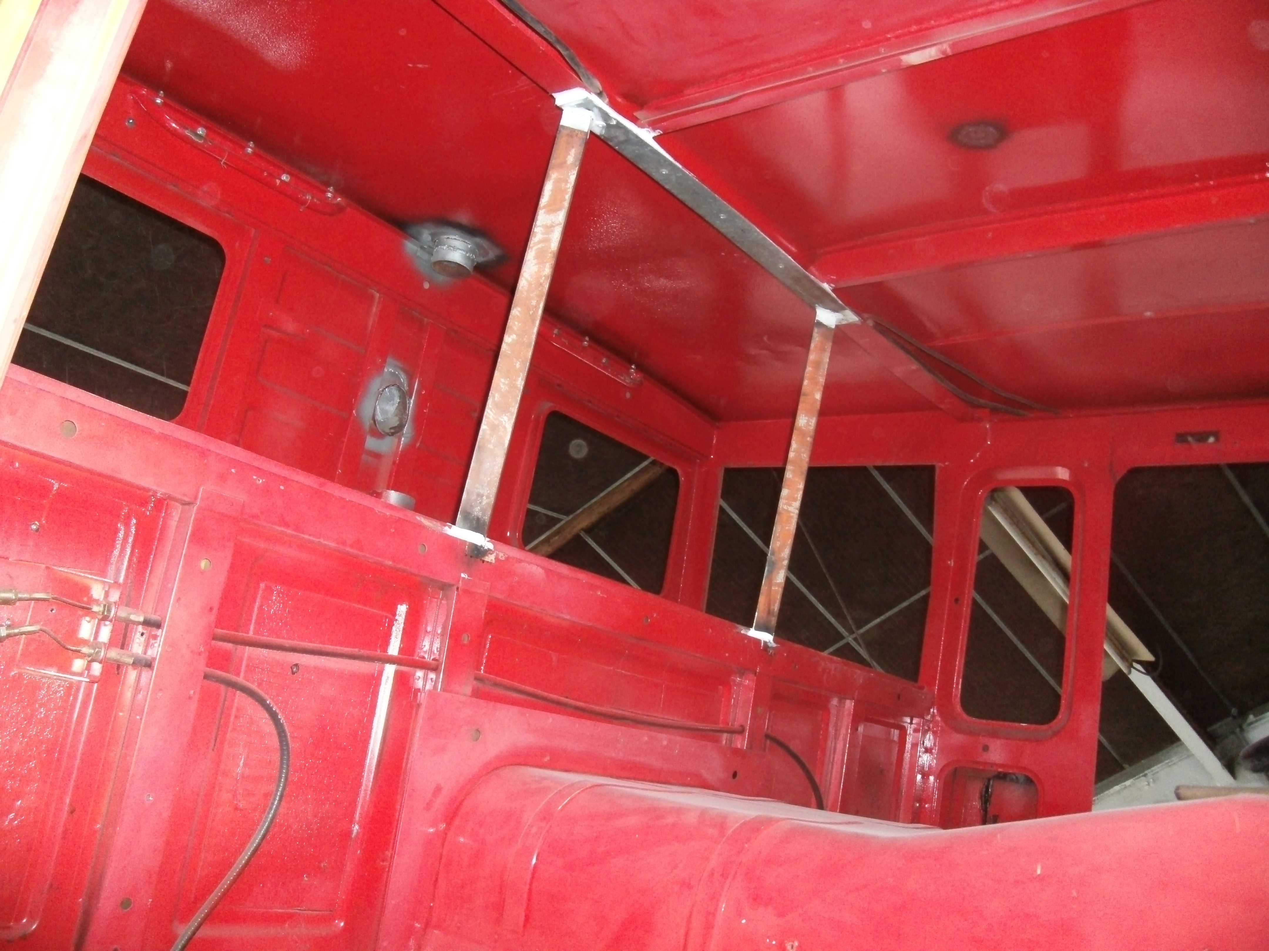

Pour ce qui est de la partie carrosserie voila grosso modo le taf qui va être effectué par mon ami carrossier
-Démontage complet de tout les éléments de la cabine et de tout ce qui doit être démonter pour la mise en peinture
-Redressage du toit plus fabrication d'un renfort
-Suppression de l'antenne, bouchage de tout les trous sur le toit du au anciens équipements de pompier
-Découpe et remplacement des petites traverses rouillé passage de roue
-Remise en état du système de fixation des poignées cabine
-Ponçage complet châssis et cabine, sablage
-Peinture complète châssis cabine int. ext. gris bleu
-Peinture galerie, parchoc, marches pieds, et quelques petit élément en orange
Voila déjà pas mal de boulot a faire et le châssis sera comme neuf

je regarde pour les butées arriere...avant de revenir sur tes choix

Merci de regarder pour les butées, qu'est ce que sa change qu'il y en ai ou pas ?je regarde pour les butées arriere...avant de revenir sur tes choix

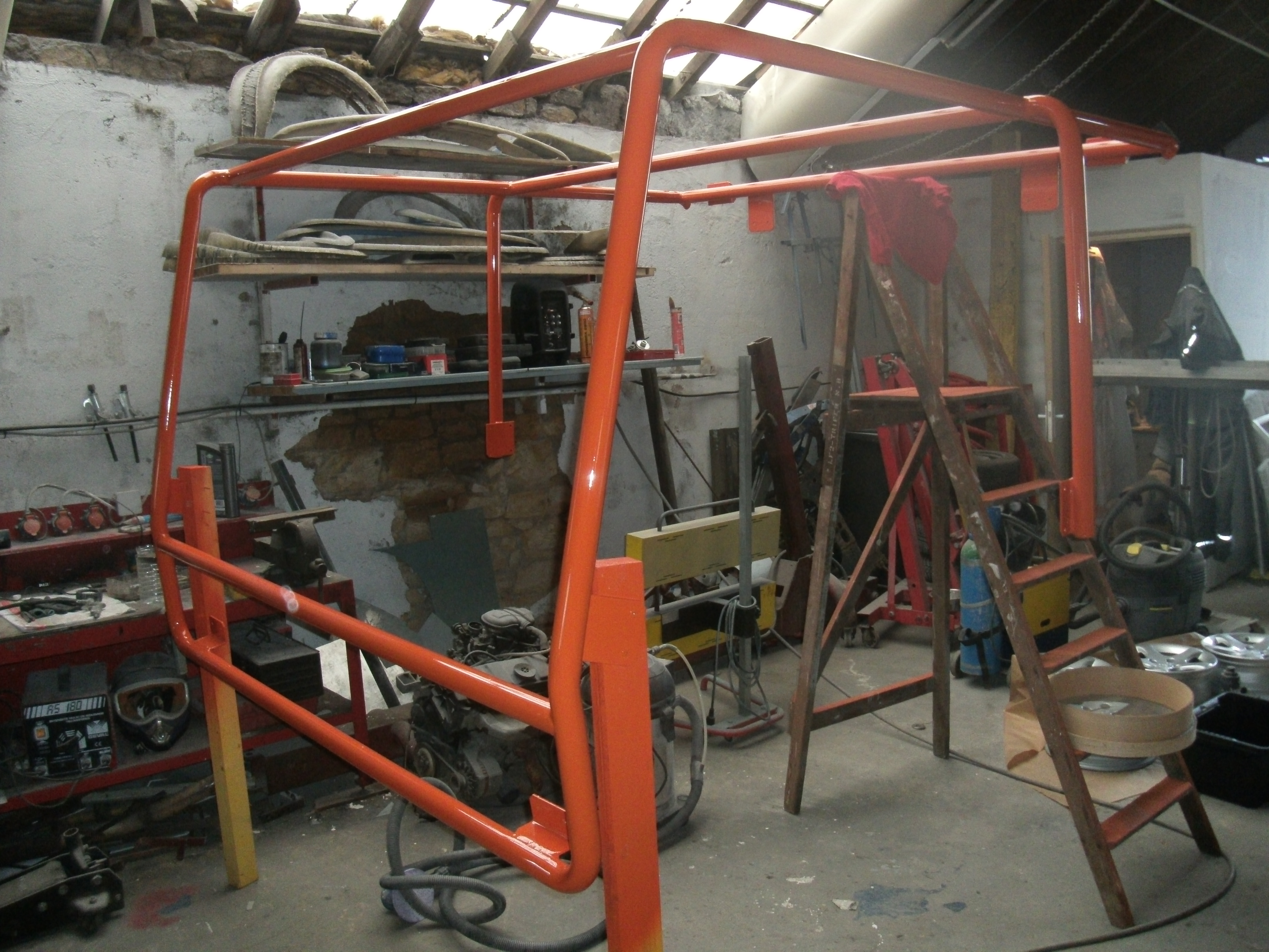

Re: Projet IVECO 80.17
Quelques photos de l'avancement des travaux
audrey&alex a écrit :Merci de regarder pour les butées, qu'est ce que sa change qu'il y en ai ou pas ?je regarde pour les butées arriere...avant de revenir sur tes choix
en charge ça permet de mieux amortir le poids, ( ça été retiré pour un meilleur confort, du fait que le camion "tourné" a vide) , c est mieux de les remonter si vous avez du poids sur l arriere
je les ais, je vous les monte au pt gros cette année si vous avez quelqu'un pour les récupérer ?
pour les barillets de portes, tu ne trouveras plus ou sinon trés chère...et en plus c est de la quincaille
regardez plutôt du coté des fournisseurs de pièces poids lourd, il existe des boitiers complémentaire qui se fixent sur l extérieur des portes dans ce style là
