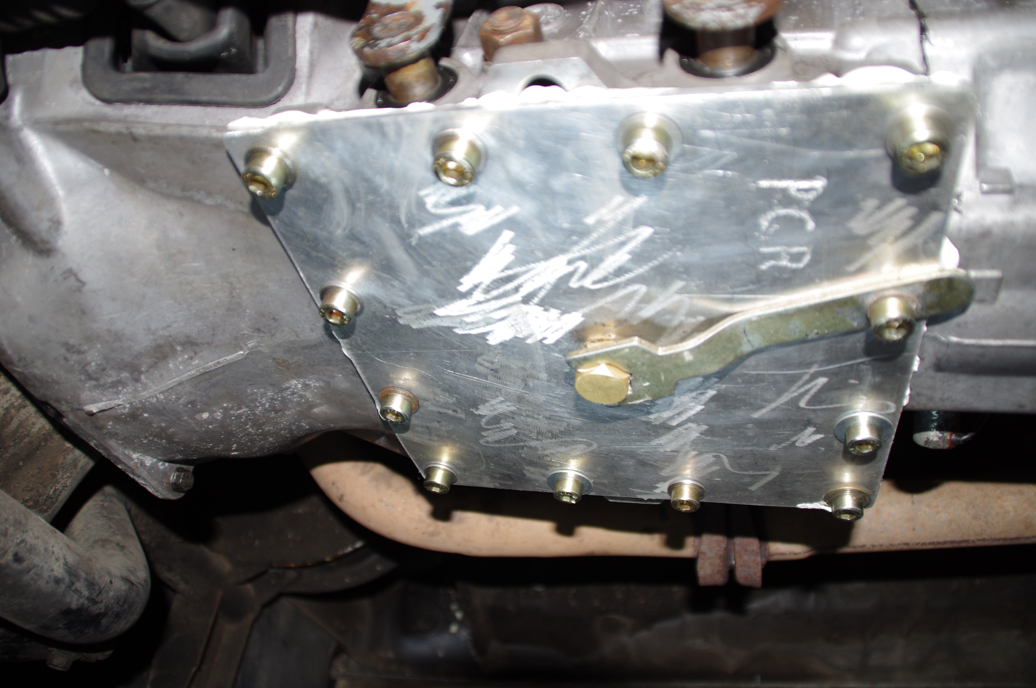

Photos : couvercle inférieur de boite de vitesses Mitsubishi L300

sympa, moi aussi j'ai perdu l'axe (celui de l’œil bas) de fixation de l'amortisseur avant gauche ! évidement sur une petite route de montagne bien penchue et en descente, heureusement je m'en suis rendu compte très vite :? , et comme les caoutchoucs étaient partis ça laissait un peu de place pour ne pas mater la cage. un fichu nilstop trop souvent utilisé ! je sais que l'on est sensé le changer ou le mettre dans l'eau bouillante avant réutilisation, mais ...
c'est quoi ta photo ? la vis de vidange que tu as bloqué avec cette combine ?

Hello , j'ai changé la plaque inférieure d'origine en acier de faible épaisseur ( avec un joint liège ) et suintante par une plaque alu ( je crois que c'est du 3 mm ) , bien nettoyé au solvant + joint du bâtiment en cartouche , changé les boulons et hop plus de fuite + immobilisation du bouchon de vidange .
Après , mise en place d'une tôle de protection en alu .

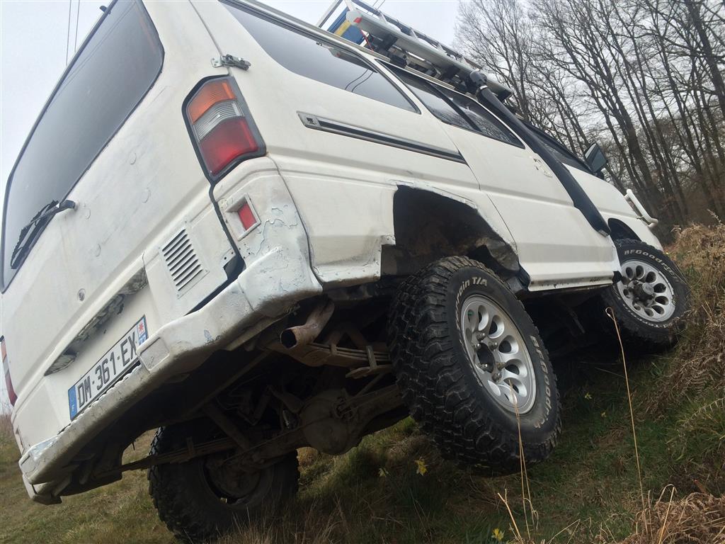

Bon et bien j'ai commencé par le commencement en changeant mes butées caoutchouc rincées ou manquantes par des butées Paulstra neuves...
Merci Olivier pour le lien :wink:
après 8km de mon chemin "test" offrant tous types de difficulté et une petite session devers il est clair que mon problème de "chkloc" en rentrant dans un trou a disparu... je peux rouler autour des 40km/h sans serrer les fesses au premier trou venu, pour le TT j'ai changé les butées hautes (a l'avant) qui acceptent maintenant un plus grand débattement.
Par contre plus je les regarde et plus mes lames me semblent fatiguées, je vais essayer de trouver un tarif pour celle du L300 et on verra.
Messages : 3856
Re: restauration/ preparation L300
Sur la photo, on voit bien la lame maitresse arrière gauche à l'envers, effectivement elle doit être bien fatiguée...
