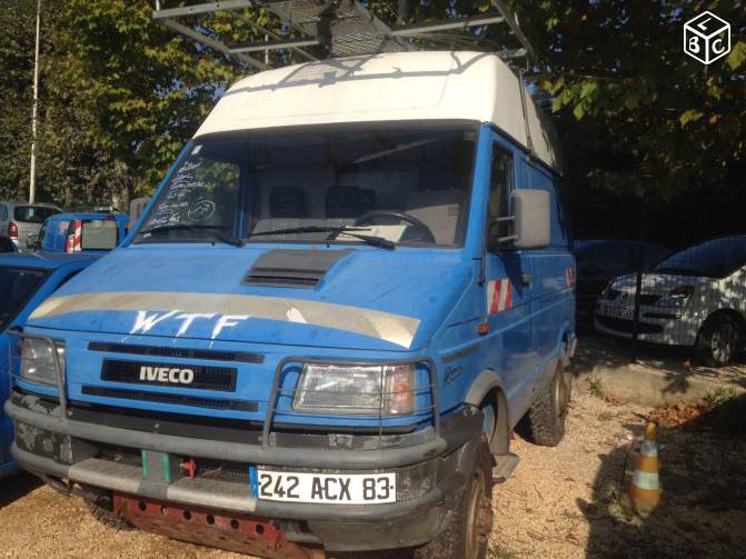

il y a ça à retaper depuis quelques jour si tu n'as pas déjà vu:
http://www.leboncoin.fr/utilitaires/714 ... tm?ca=21_s
++ seb

je l'avais repéré, mais, quelques défauts que je vois "a priori"
-poids lourd
-ancien EDF (parait qu'ils sont rarement en bon état)
-marque d'un treuil (ovalisation des pistons???), mais du coup, il y a le cablage pour que j'en mette un
- combien de sieges?
- je ne sais pas si 180 000km ca fait beaucoup de km pour ces engins.
(bref, faudrait que je l'appelle au moins pour avoir des infos sur son modele)

Oui mais WTF-poids lourd
-marque d'un treuil (ovalisation des pistons???), mais du coup, il y a le cablage pour que j'en mette un![]()
Plus sérieusement, pour ce prix, il vaut peut être la chandelle mais c'est sûr qu'il faut se déplacer pour le voir.

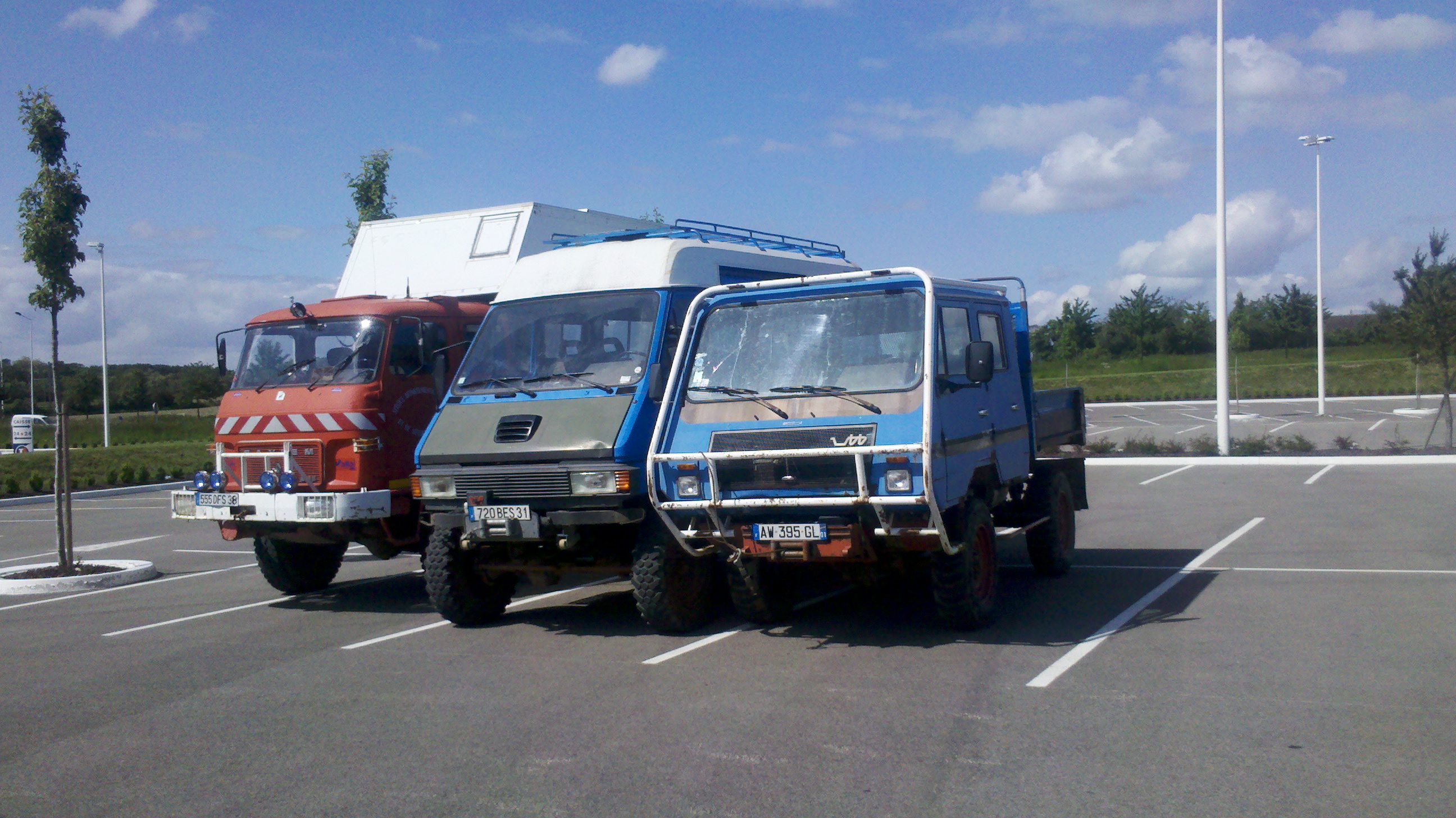

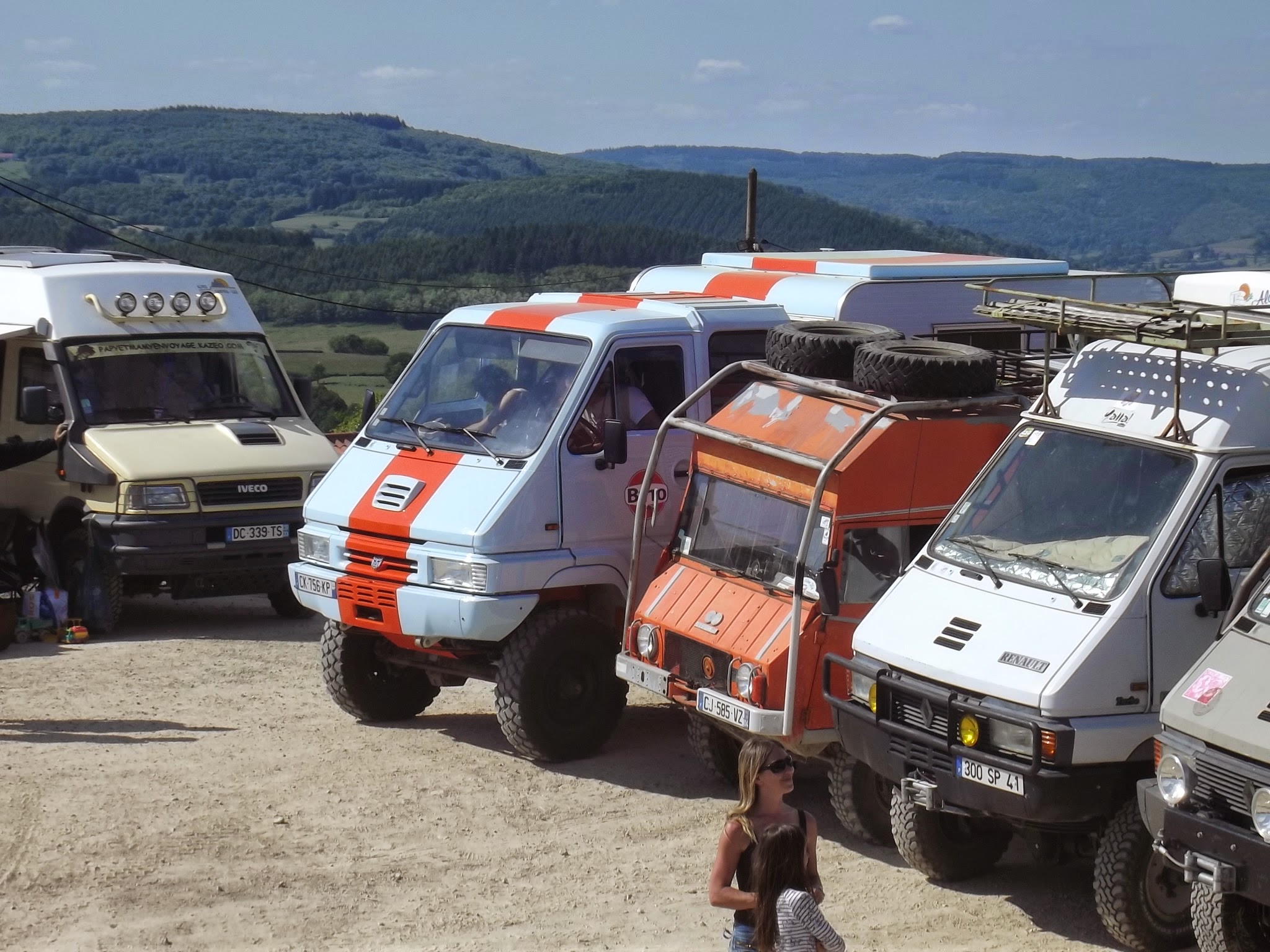

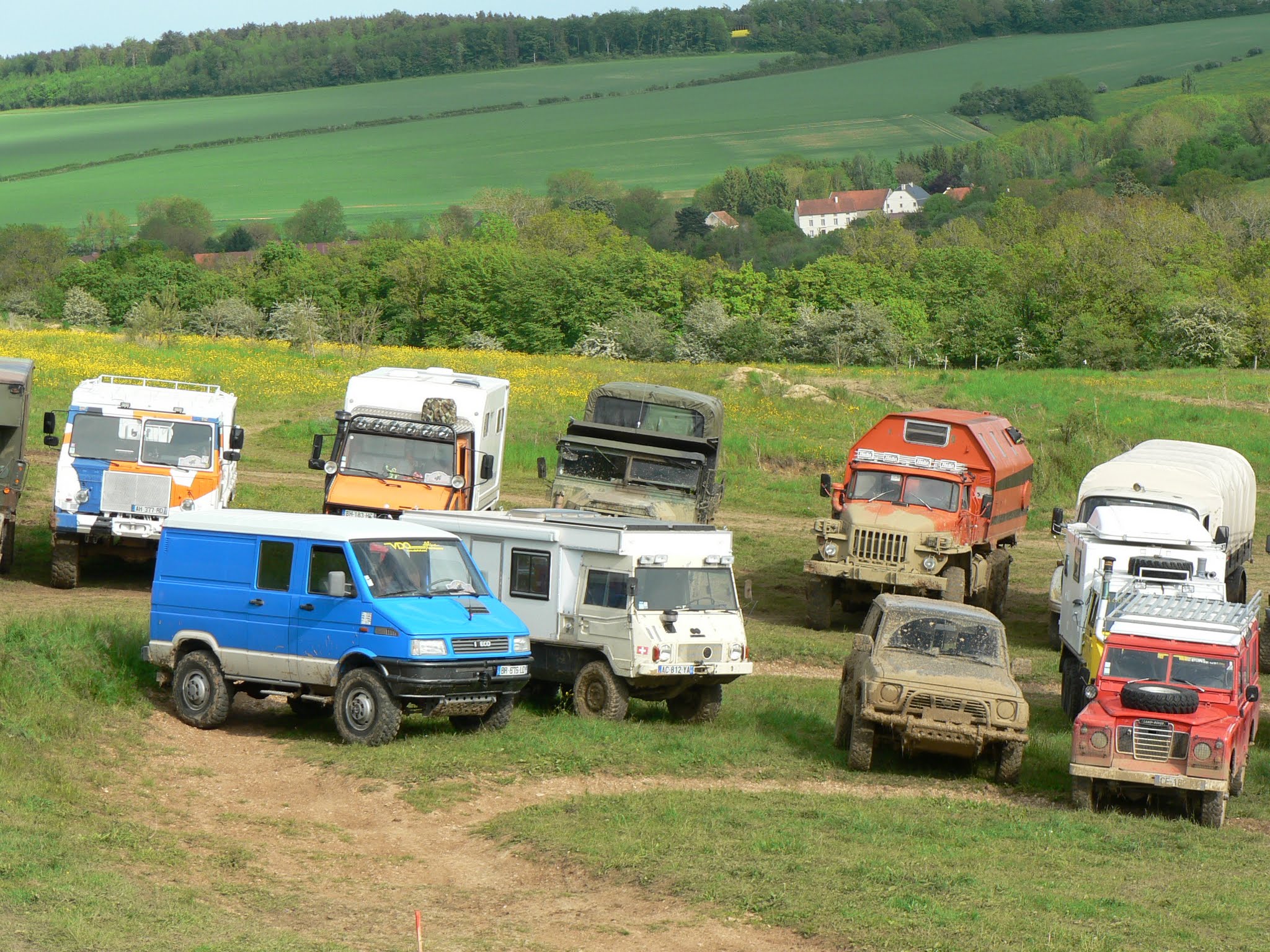

Quelques photos pour illustrer la taille des camions dont on parle ici les uns par rapport aux autre :
Ca donnera déjà une idée
