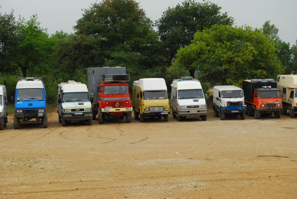

Alors oui un B c'est quand même une taille au dessus d'un Daily!
Les différences notables entre les deux sont (hormis la taille donc) :
- demi-trains avant sur Daily, pont rigide sur B (plus de confort sur Daily, plus de simplicité sur B et je dirais meilleures capacités de franchissement, mais soit dit en passant c'est pas vraiment important en voyage…).
- le Daily braque dans un mouchoir de poche! le B… disons qu'il faut un grand mouchoir et de grandes poches
(mais ça braque bien quand même t'inquiète, c'est mon véhicule de tous les jours et pas de souci).
- Le Daily est plus roulant je dirais, il faudrait comparer les différents rapports (couple-coniques, roues, BV/BT), mais je crois que le Daily roule plus vite, ou avec moins de trs/min à vitesse égale, ce qui est la même chose.
- Un peu moins de conso pour le Daily, à vue de nez je dirais 12/13l contre 13/14 pour le B (sur route).
- BT accolée à la BV sur le Daily, BT séparée sur le B (perso, je préfère mais ça n'engage que moi).
Le moteur est le même donc la fiabilité est la même (+ ou - 90/110/120cv).
Le B est connu pour avoir un souci de vibration récurrent dans la direction dont l'origine n'est pas facile à déceler (j'y travaille encore, et pourtant quasi tout est neuf maintenant!
), le Daily est connu pour avoir une suspension avant perfectible (effet "kangourou" après une bosse, il y a des posts la dessus).
Pour les côtes exactes tu as aussi un post là-dessus, il faut fouiller
Si tu n'as toujours pas trouvé ton bonheur d'ici le prochain rasso, viens nous y voir tu te rendras comptes de l'échelle d'un camion par rapport à un autre, c'est très trompeur juste par photos!

Quelques photos pour illustrer la taille des camions dont on parle ici les uns par rapport aux autre :
Ca donnera déjà une idée
