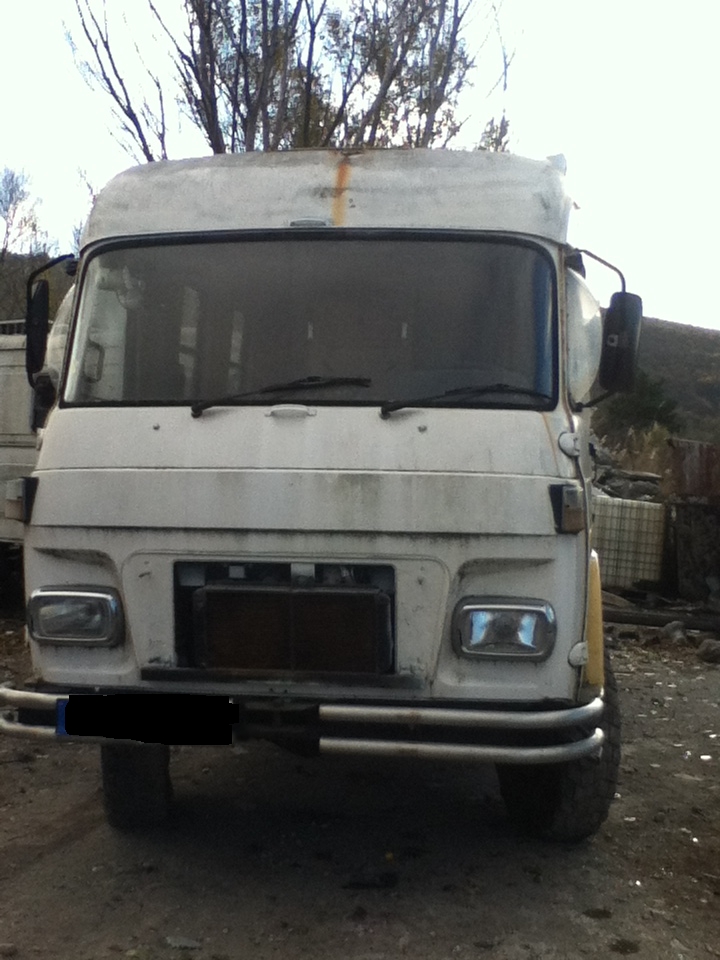

Un 2ème radiateur était monté quand je l'ai acheter.
C'est pour refroidir un 712 (réalésé). Il ne monte jamais au dessus des 90° d'après le mano.
je prends des tofs de plus près si ça peu servir

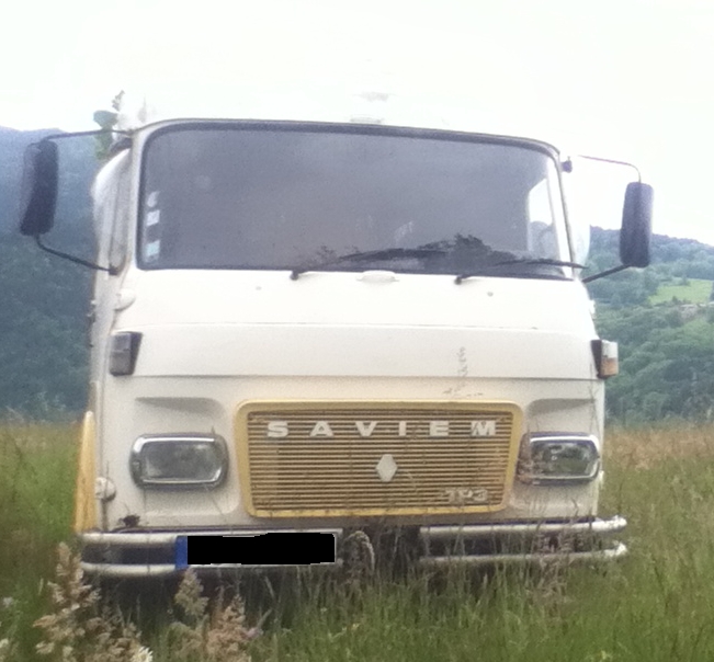

Refroidir l'huile ne permet pas d'évacuer beaucoup de calories, la vraie source de refroidissement c'est le liquide de refroidissement, c'est lui qui passe autour des cylindres. Plus compliqué de réguler une modif de refroidissement d'huile, un moteur doit travailler dans une plage de température assez étroite. Améliorer le circuit de liquide de refroidissement ne pose pas ce problème, le calorstat est là pour jouer son rôle et régulera aux bonnes températures, hiver comme été.
Ayant récemment plongé le nez dans un TP3, je comprends bien que l'emplacement du radiateur et du moteur n'est pas l'idéal.
Pourquoi pas rajouter un deuxième radiateur "en série" avec un ventilo électrique ? Y aurait il un emplacement ailleurs que devant ? On pourrait trouver un radiateur d'occase qui a la forme et dimensions compatibles avec l'endroit choisi. (Est ce que ça marcherait horizontal avec un bon ventilo ? Il y a bien des interco horizontaux) Dans la mesure où ce serait en complément de celui d'origine on n'est pas obligé d'en mettre un gros.
Pour mon "B", rajoutant un interco devant le radiateur, j'ai fait modifier mon 2 faisceaux en 3 faisceaux avec des ailettes verticales au pas de 2,2 mm au lieu des zigzags au pas de 3 mm, mais ça coute cher (devis variant de 350 à 600€ suivant qualité du faisceau)
