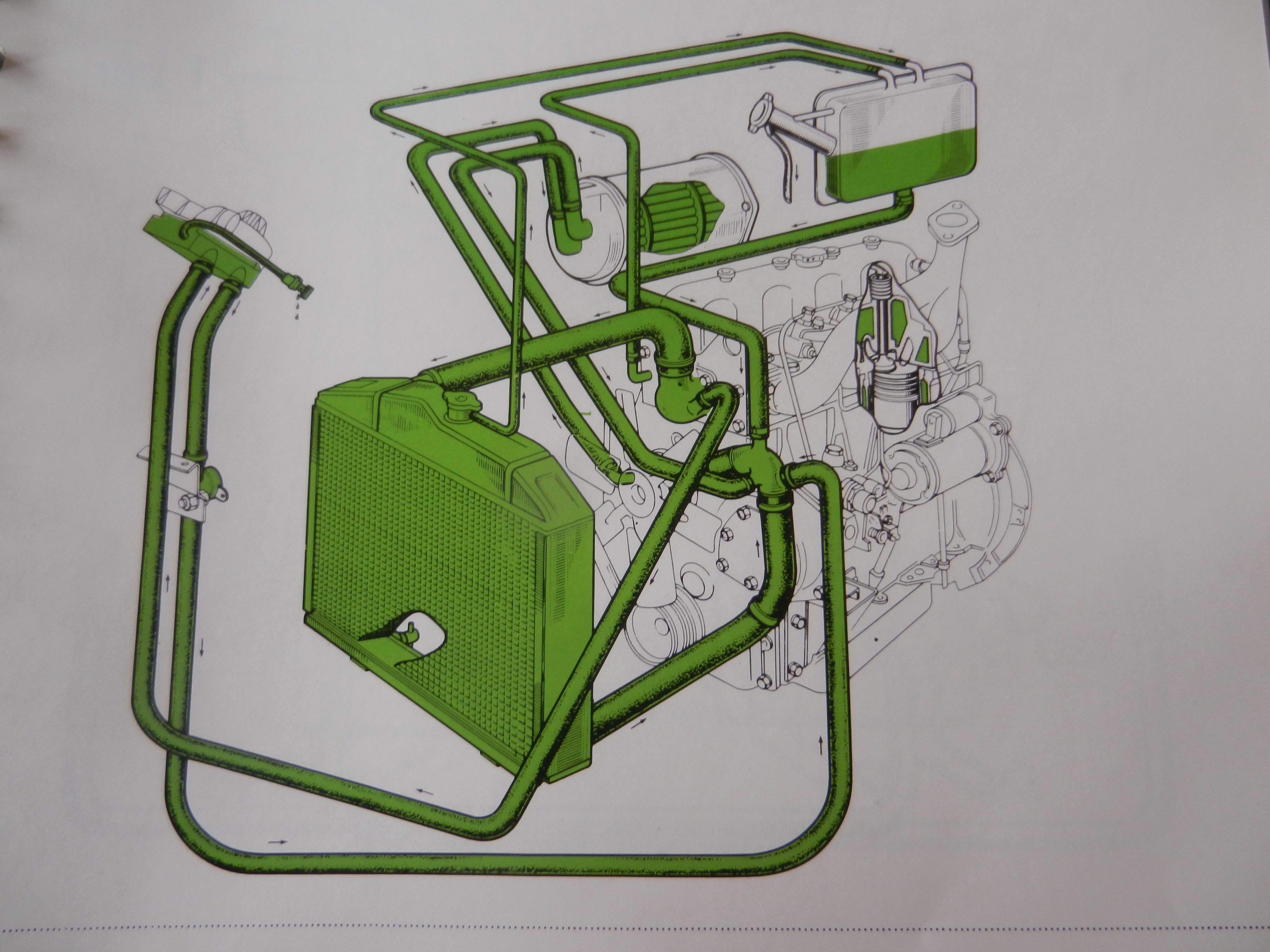

-Justement, l idée est de suprimer le radiateur d origine (conserver le ventilo pour l habitacle) et de le mettre a l avant du véhicule avec un ou deux ventilo électrique. Qu en pense tu?

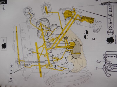

Voici quelques photos pour aider:
Voici le shéma du circuit de refroidissement du 720
Et le shéma du circuit de lubrification

-Est ce que quelqu un a le shéma de lubrification du 720 AVEC LE TURBO?
-Comme on le voit sur le shéma de lubrification l échangeut est situé après le filtre a huile. Donc si je pose une plaque thermostatique et un échangeur type mocal au niveau du filtre l huile sera ensuite de nouveau réchauffée par l échangeur...
