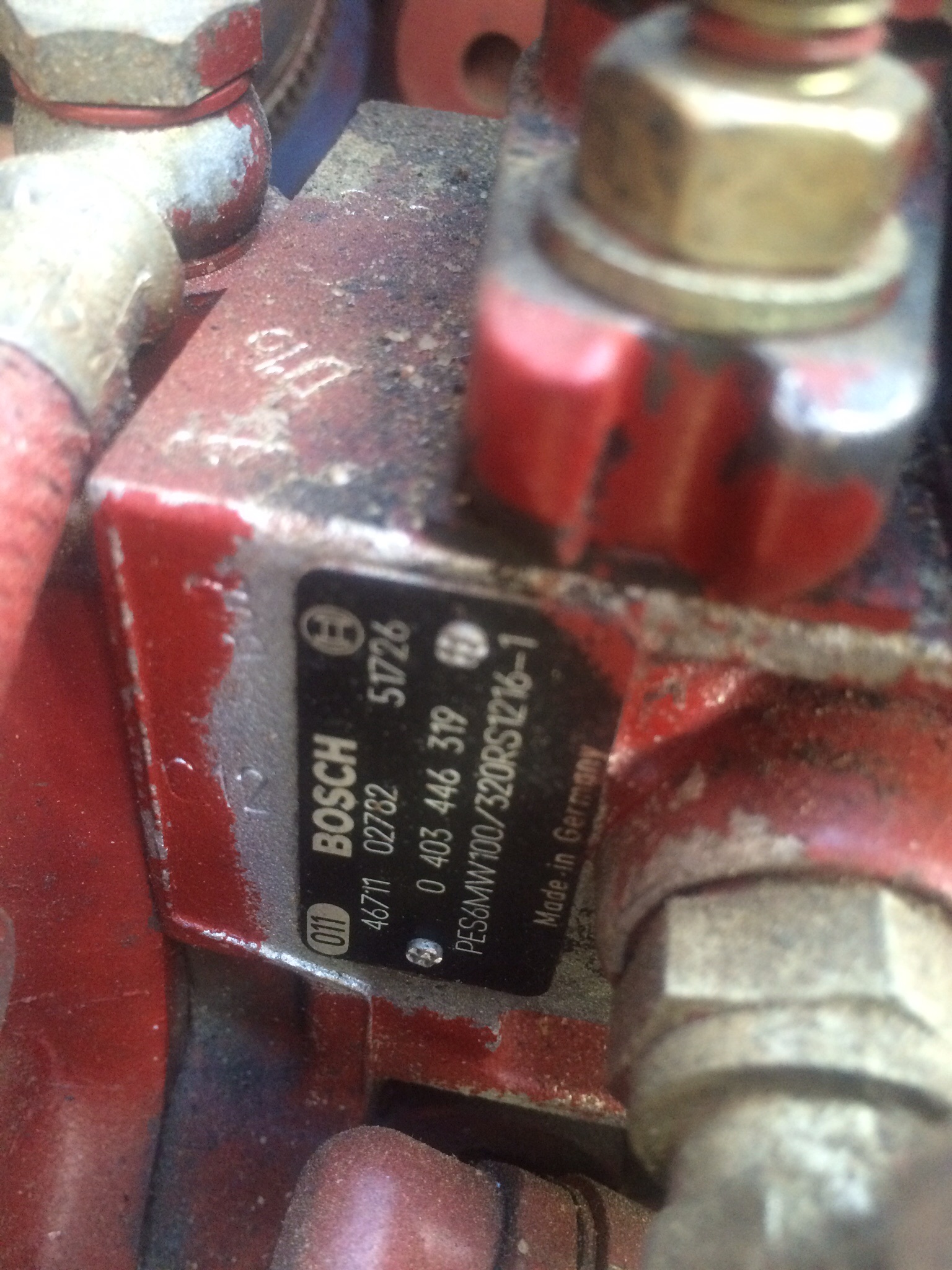

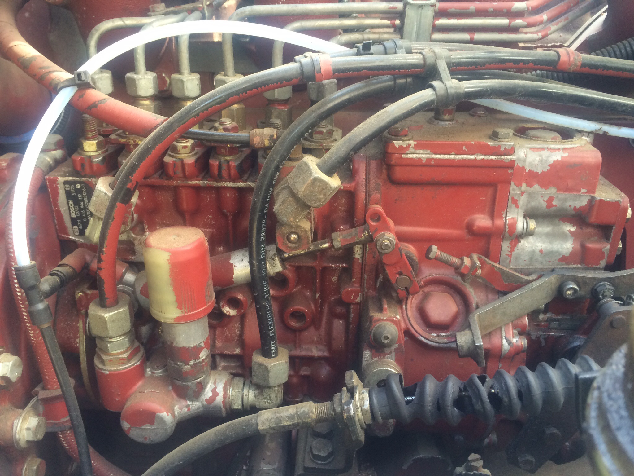

Des photos de ma pompe ... Sait on jamais que quelqu'un connaisse ce style de pompe....

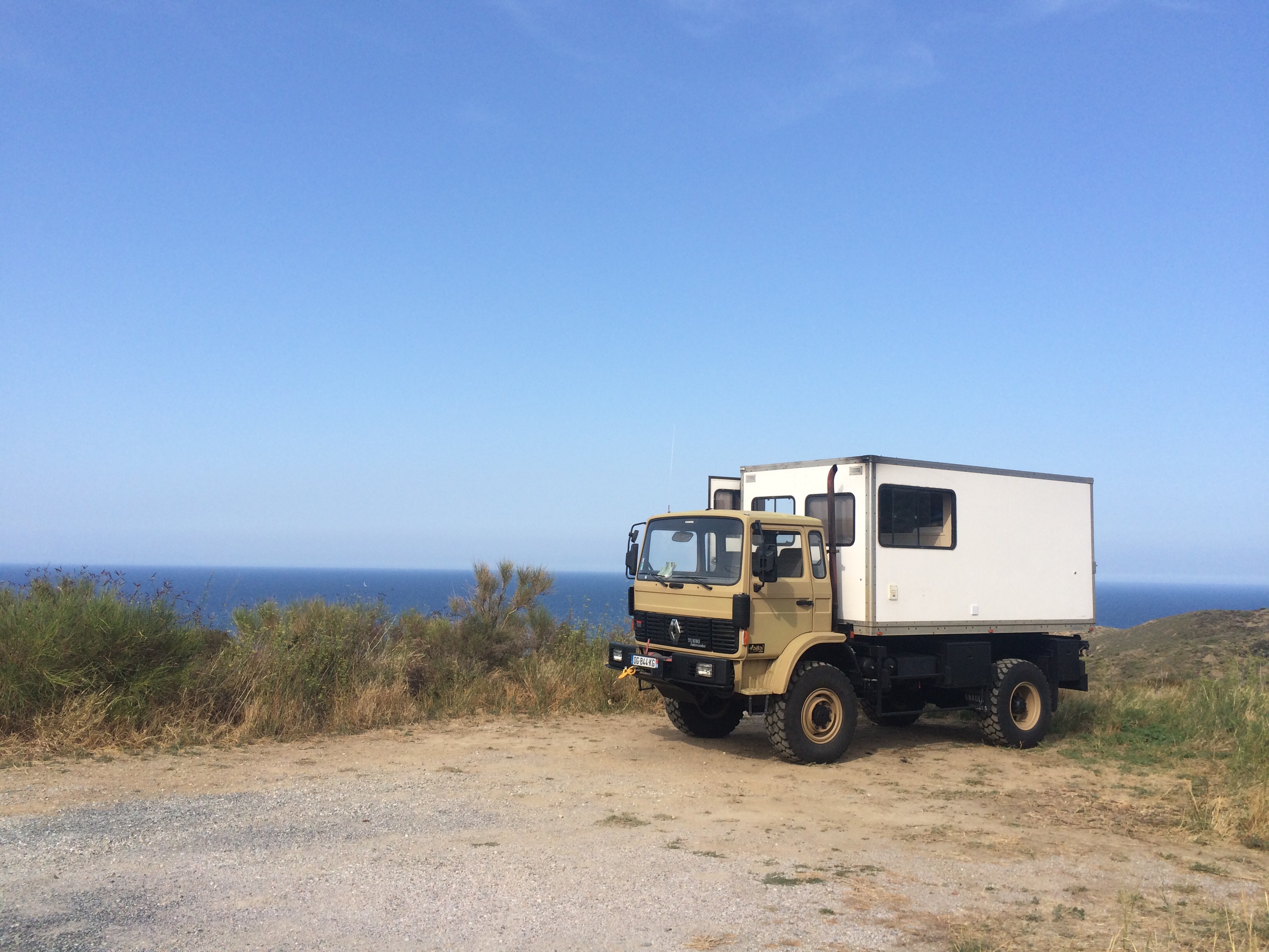

Et des photos du camion qui a bien changer depuis son achat mais qui n'est pas totalement fini ....

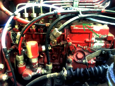

Messages : 5053
Re: De retour en 110/150
donc a priori le reglage du debit ce ferait au niveau de la fleche verte,car sur les pompes pes6 mw qui en sont equiper,le correcteur de debit se trouve a cet endroit,sur la tienne il est boucher avec une plaque,donc regarde la vis qui au milieux de cette plaque
pompe bosch pe copie.jpg (93.06 Kio) Vu 7056 fois
