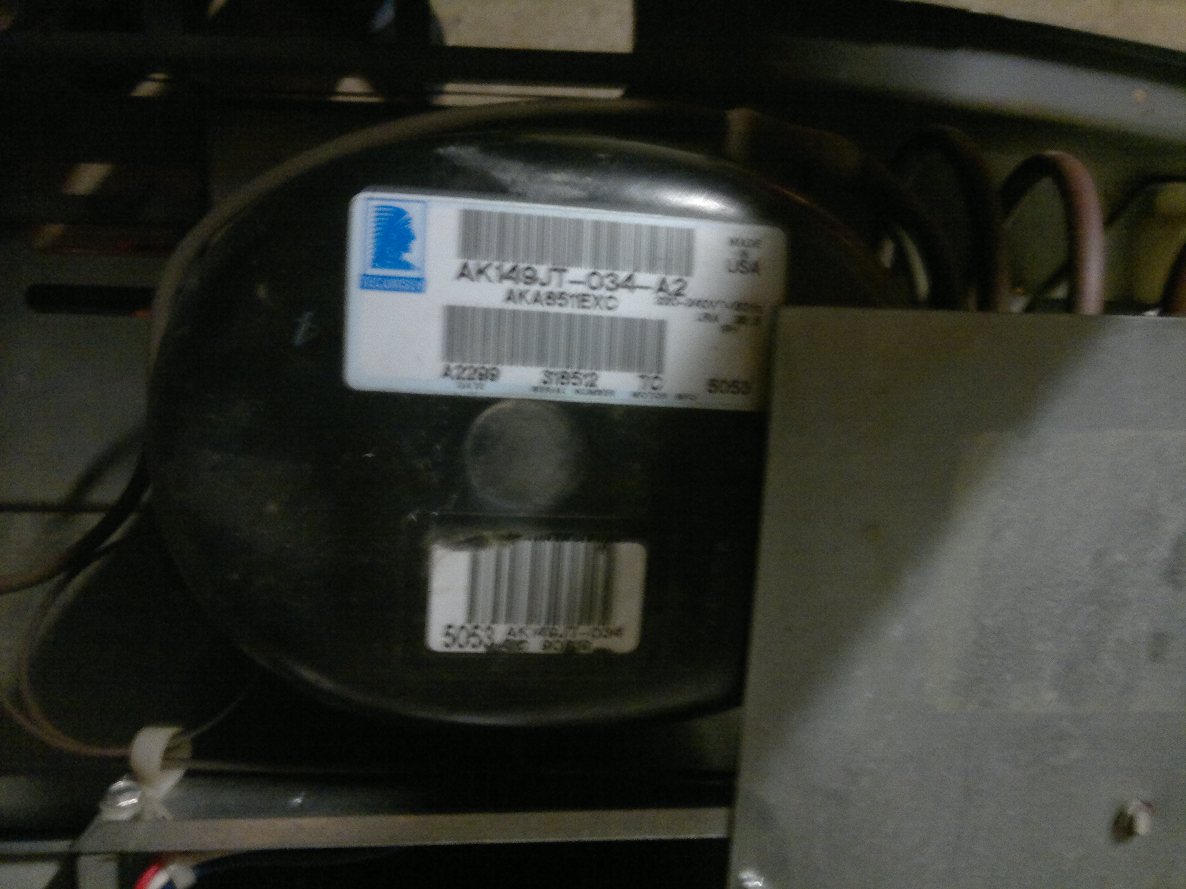

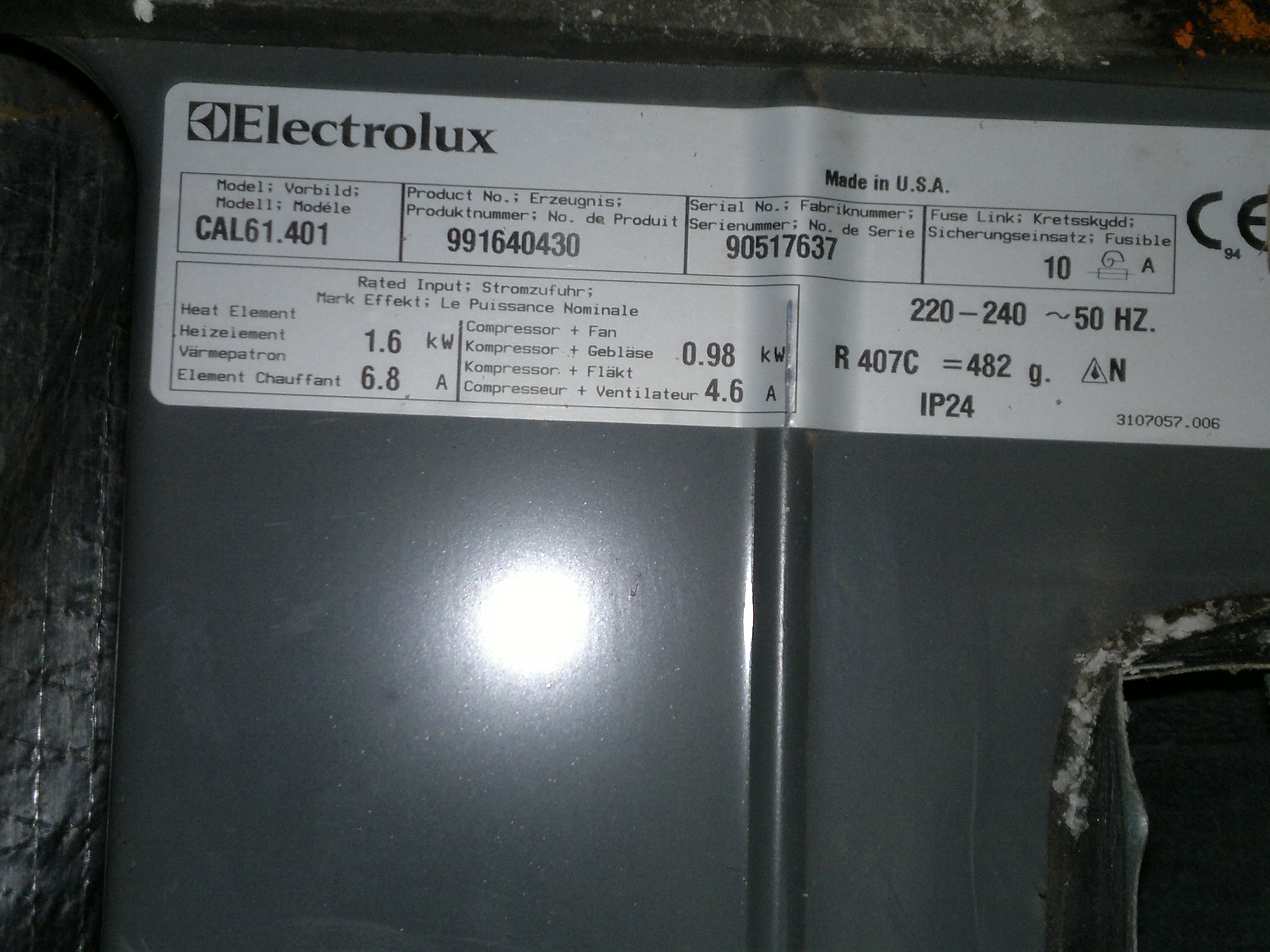

bah, photos
la bête
le ventilo
le groupe

Salut à tous et merci pour vos réponse.
suite des photos...la seule intéressante était en dessous :oops:
et là, il faudrait quoi comme alternateur? (suis trop nul en élec... :roll: )

D'après ce que je vois, la clim + ventilo fait au max 2580 W (juste pour info en faite je prend dans les calcul 2580 VA pas exactement W) donc en 24 V cela fait une intensité de 108 A.
Donc si ton objectif est de suivre l'idée d'Yves, alors il faut que tu trouve un alternateur de 24V 108 A ou de 2600 W maintenant je prendrais environ une marge (passage de VA -> W surtout pour le moteur) donc 3250 VA ce qui donne un intensité de 135 A.

Heu... pourquoi additionner le chauffage et la clim...? C'est l'un ou l'autre... :)
Pour la clim seule ça ne fait "que" 0,98 kw, me trompe-je ?
Pour l'intensité au démarrage il me semble que coef 5 ça fait bcp pour ce genre de moteur (?)

le chauffage y est, mais je n'en aurai aucune utilitée...
si j'ai bien compris avec 0,98kw c'est un alternateur 40 ampères qu'il me faut :?: ....voir, un peu plus
un 60 amp devrait être suffisant.... mais il faut que je vois déjà combien fait le mien, parce que s'il est assez puissant...faut-il quand même en mettre un par sécurité :?: :roll:
