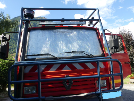

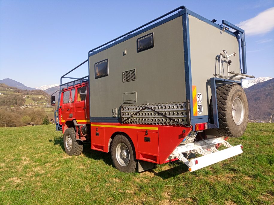

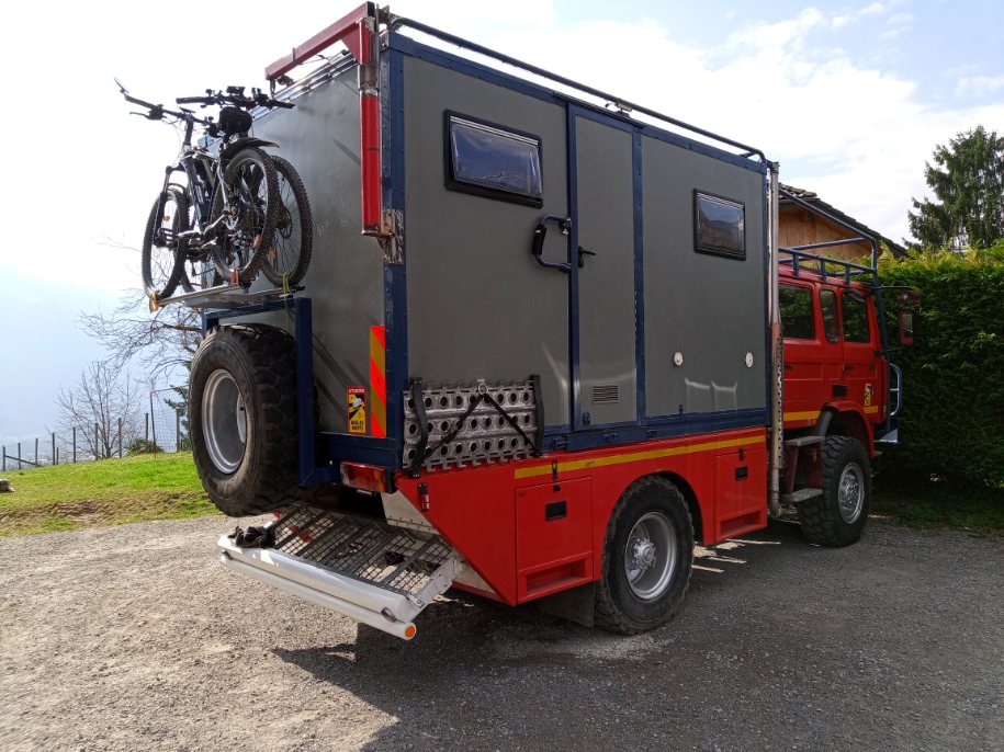

Bonjour à tous , quelques photos pour la suite des travaux .Installation d'une potence pour monter les vélos et la roue de secours , les plaques de désensablement . Le passage de sécurité étanche entre la cellule et la cabine sur une réserve de carrosserie pour une fenêtre arrière 75/35cms Habillage et isolation de la cabine et installation d 'une banquette lit180/135 à l'arrière . Voila je suis dans les finitions et mise au point . Bon courage à tous les constructeurs accompagné d'inspirations . A+

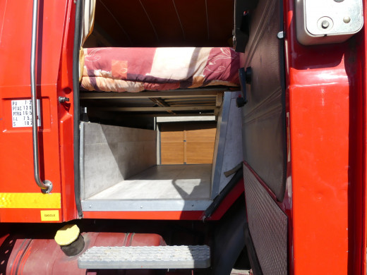

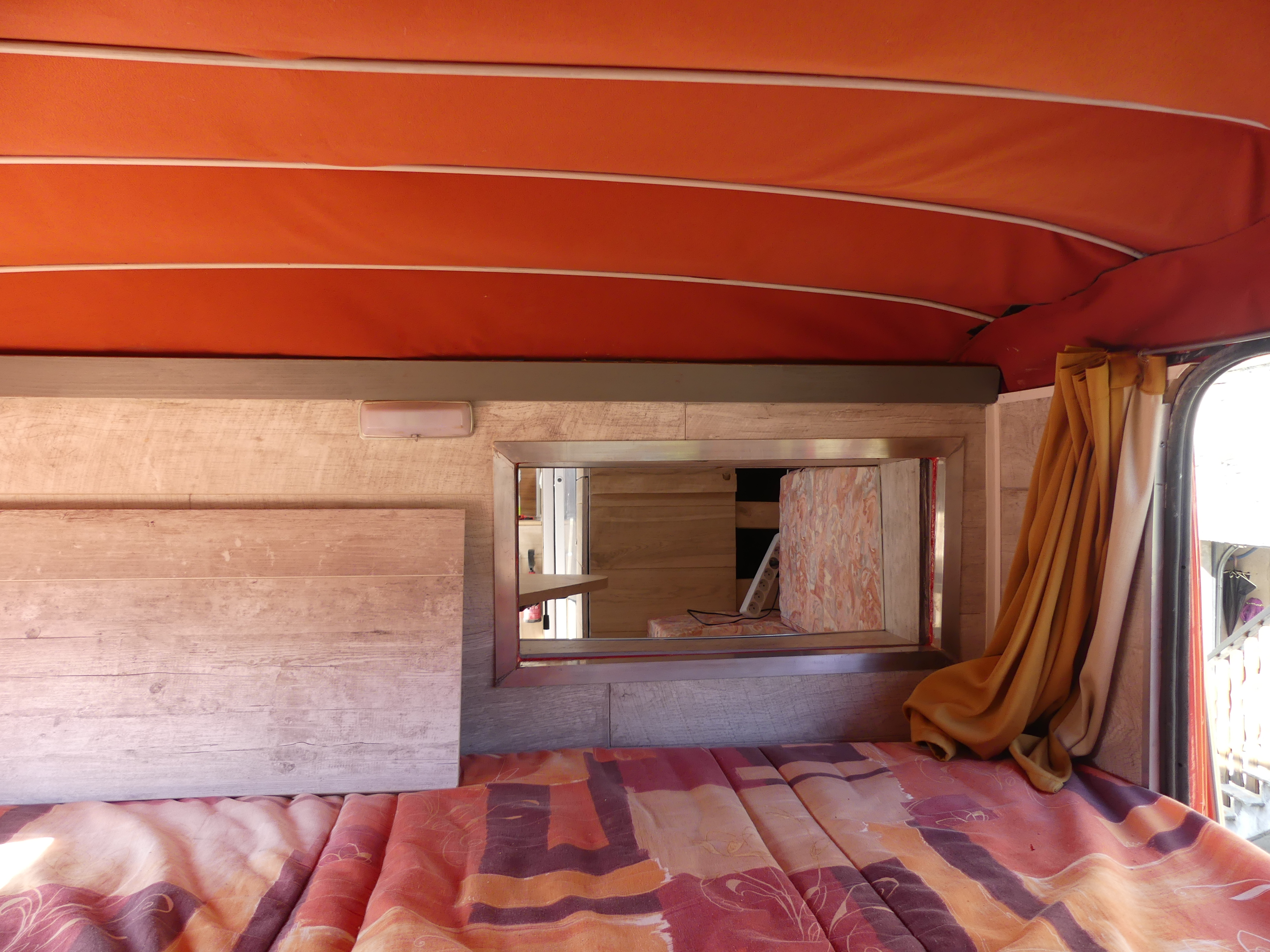

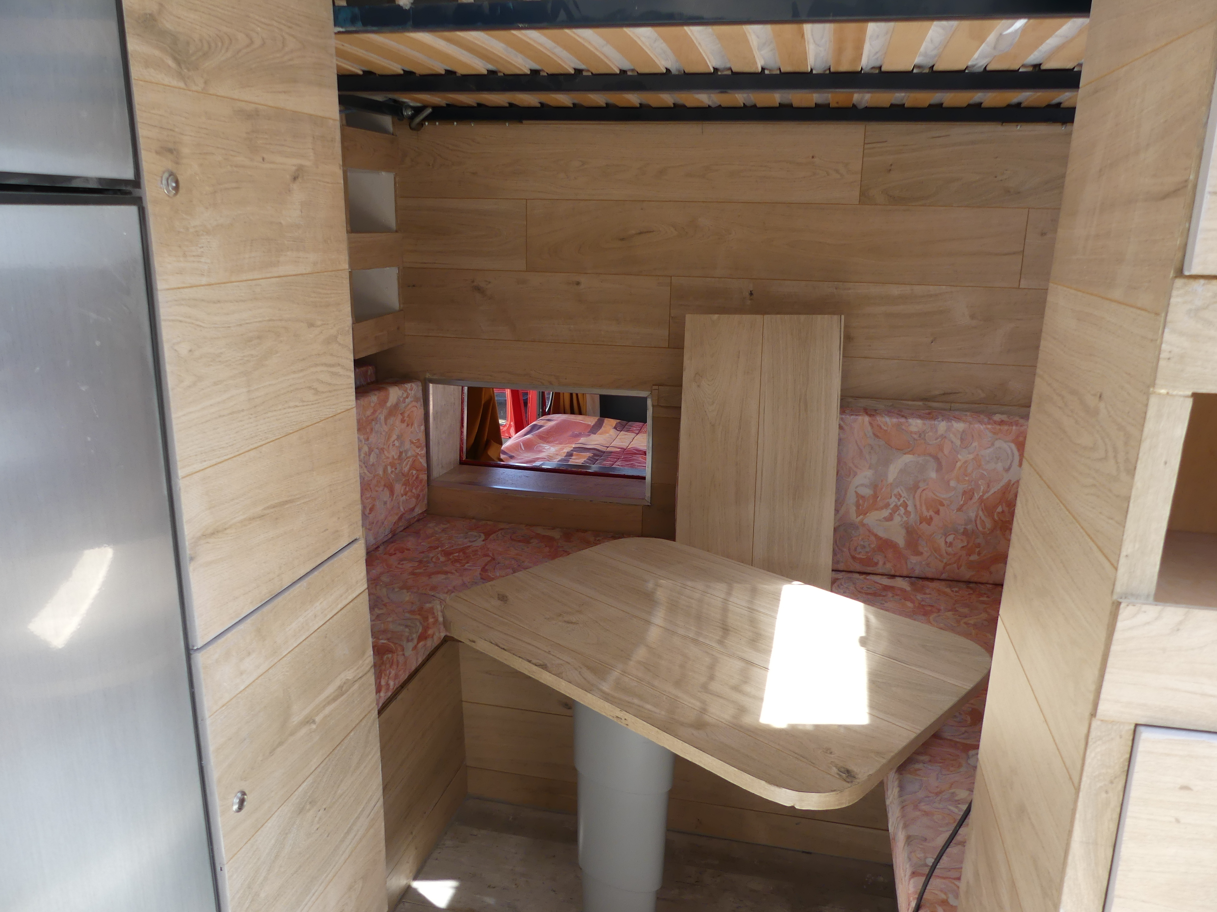

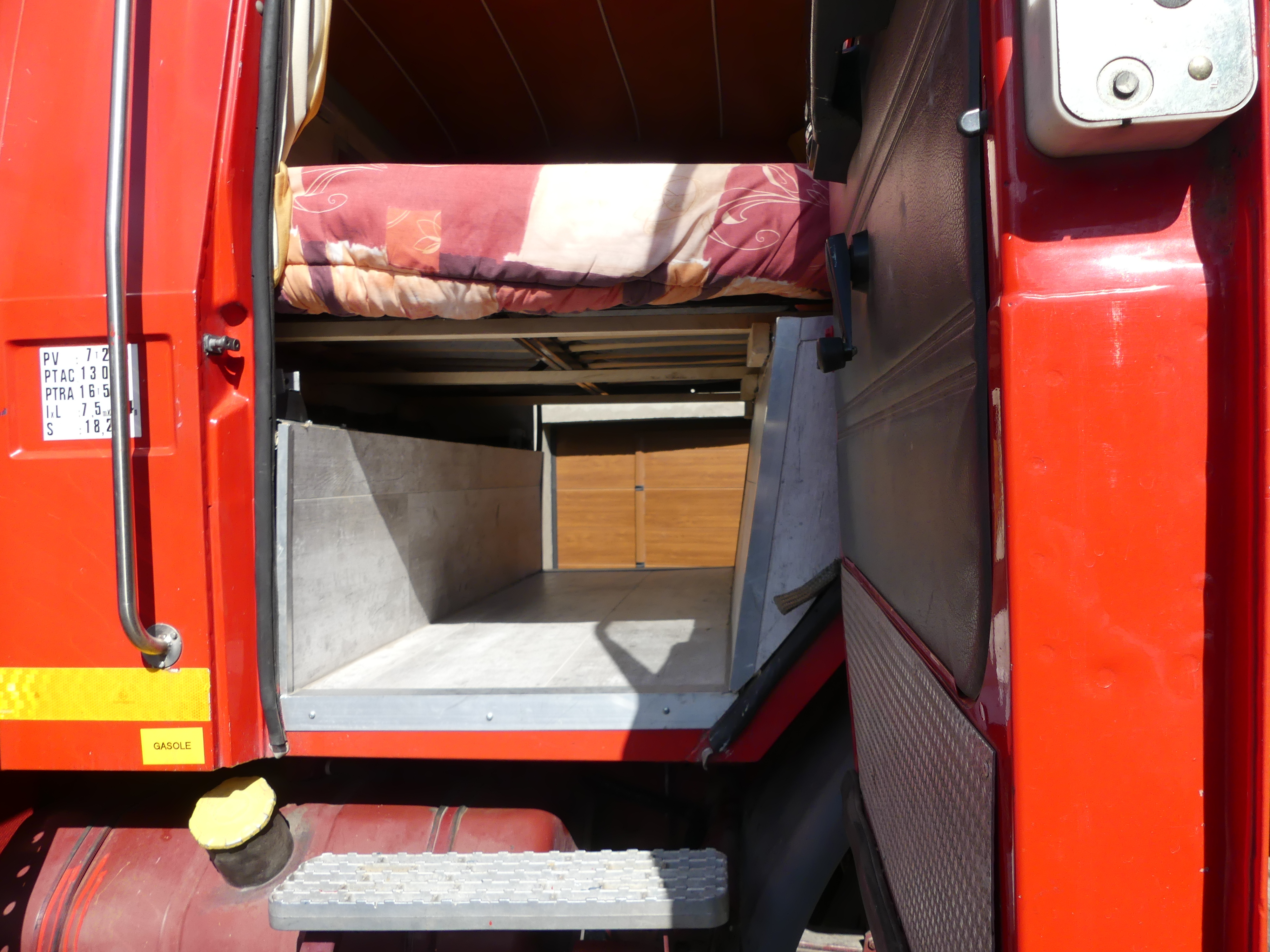

Bonjour à tous , quelques nouvelles et photos de l'avancement des travaux . Passage de sécurité, lit dans la cabine , installation d'un siège passager pneumatique .Je pense que je serai près pour " les petits gros " si mon épouse est rétabli de son opération de l'épaule . A +

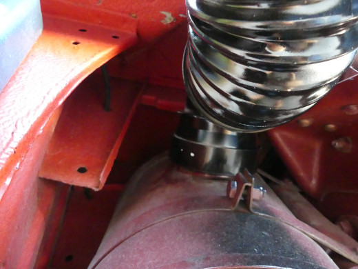

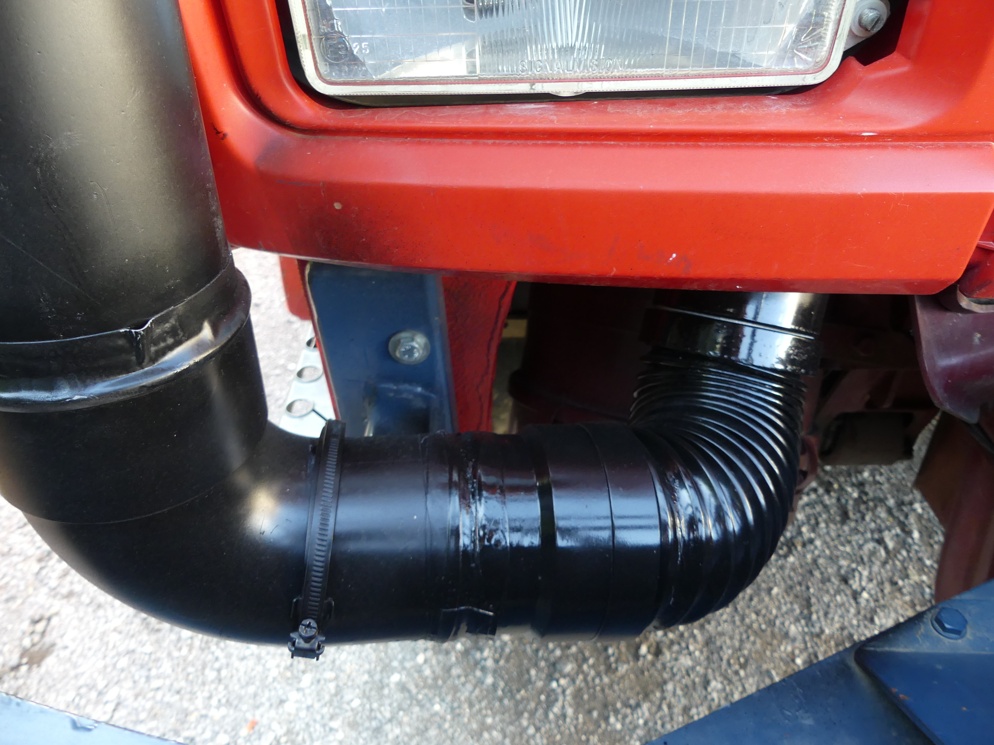

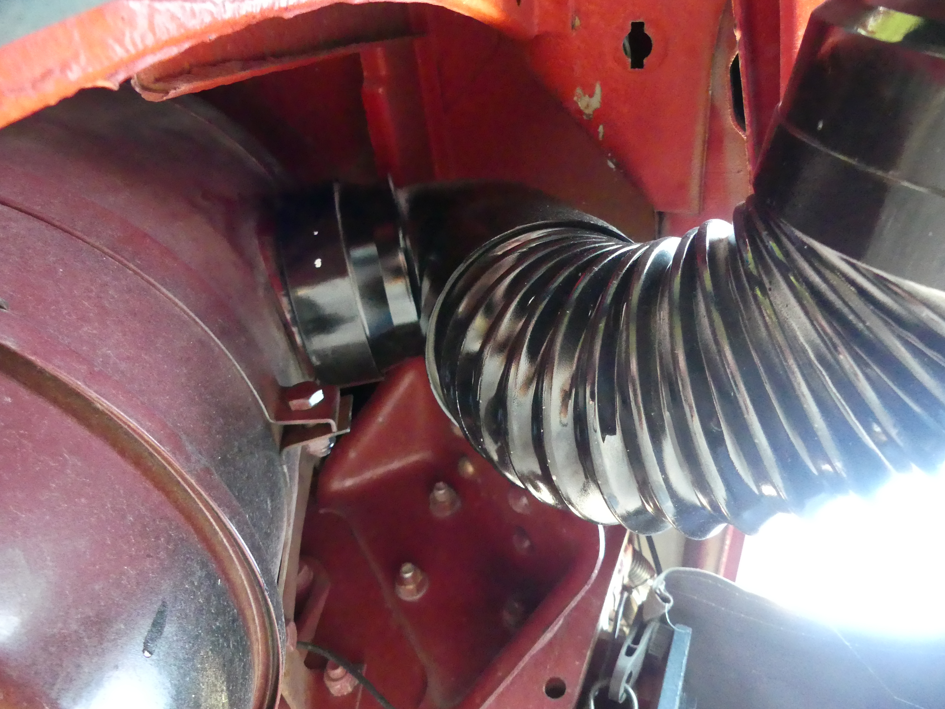

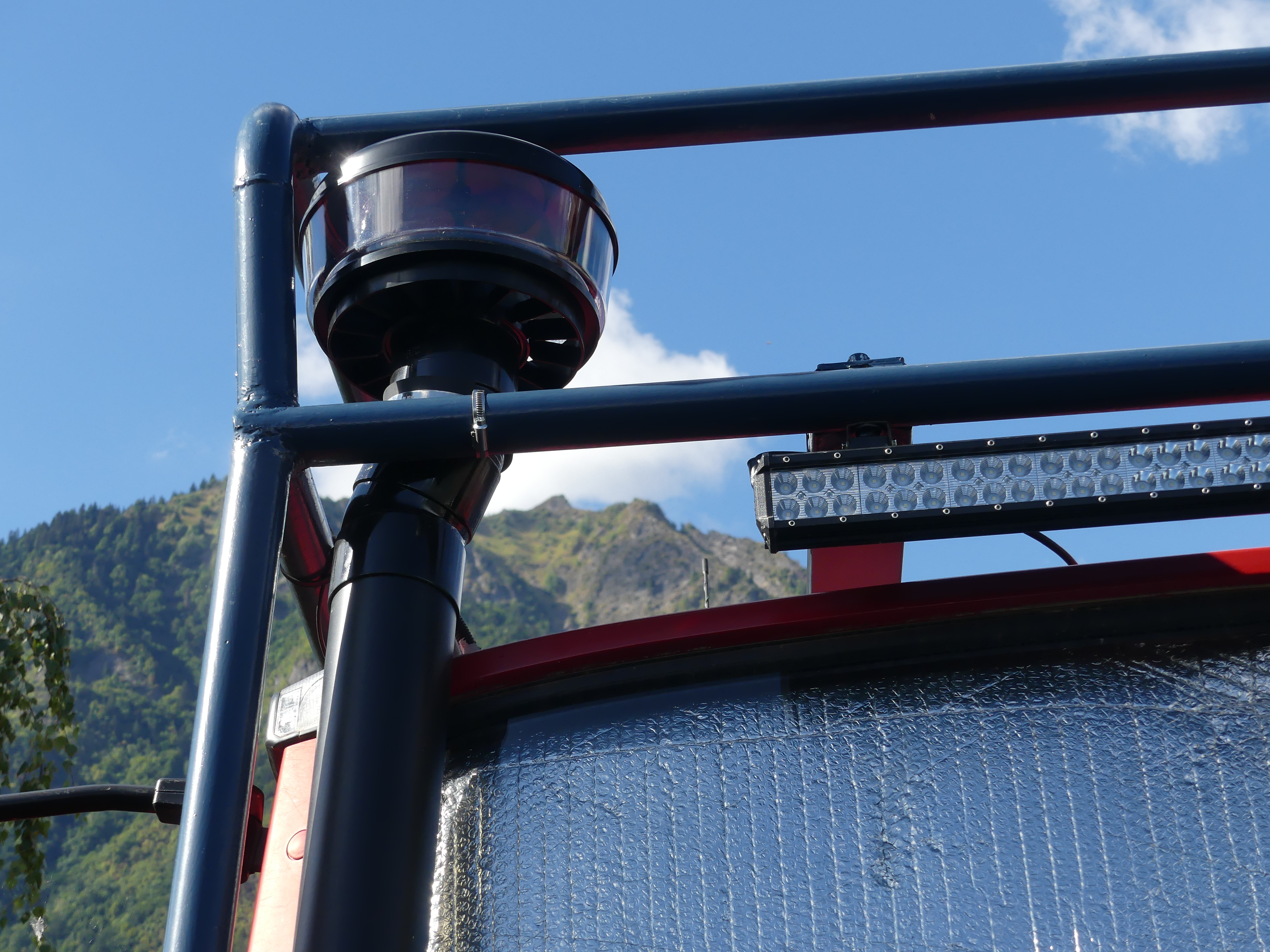

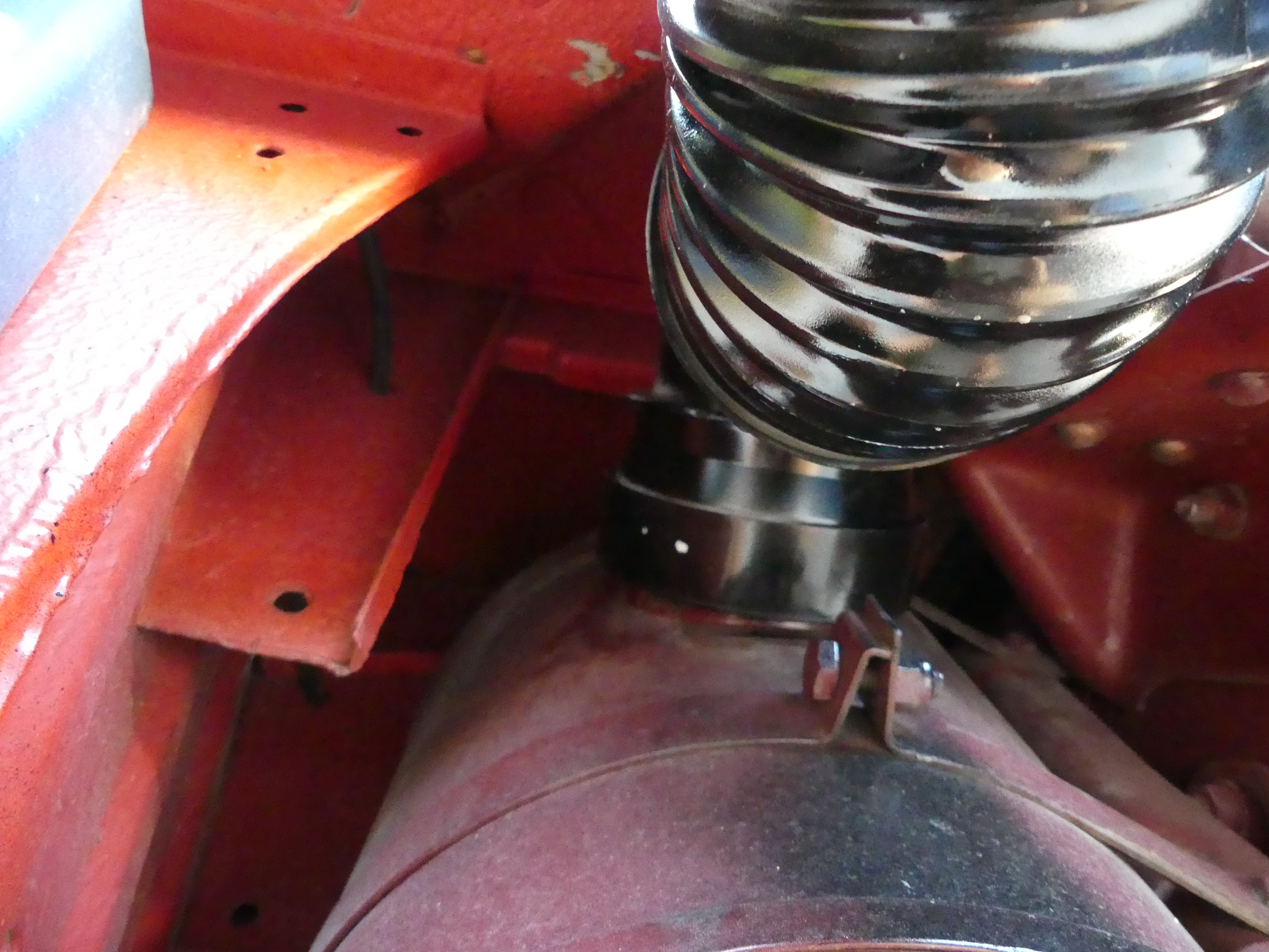

Bonjour à tous , petite installation d'un snorkel avec préfiltre cyclonique pour 6 cylindres , fait maison .Pour une sortie de 90 d j'ai pris une évacuation wc souple pour faire le coude de sortie , jointif un max , ensuite pvc de 100 de D jusqu'au Parre branche et installation du préfiltre cyclonique .J'ai fait un piquage sur les bouteilles d'air pour une prise d'air afin d'avoir la possibilité de regonfler les roues et autres .Pour la suite je voudrais faire un prolongement des évents boites ponts jusqu'au niveau du faux châssis à moins de pouvoir adapter des clapet anti intrusions si ça existe pour passages de gués un peut violent on ne sait jamais .Les conseils seront les bienvenus . Bonne continuation et inspirations aux constructeurs .

Salut Bernard,
Très chouette travail comme à ton habitude.

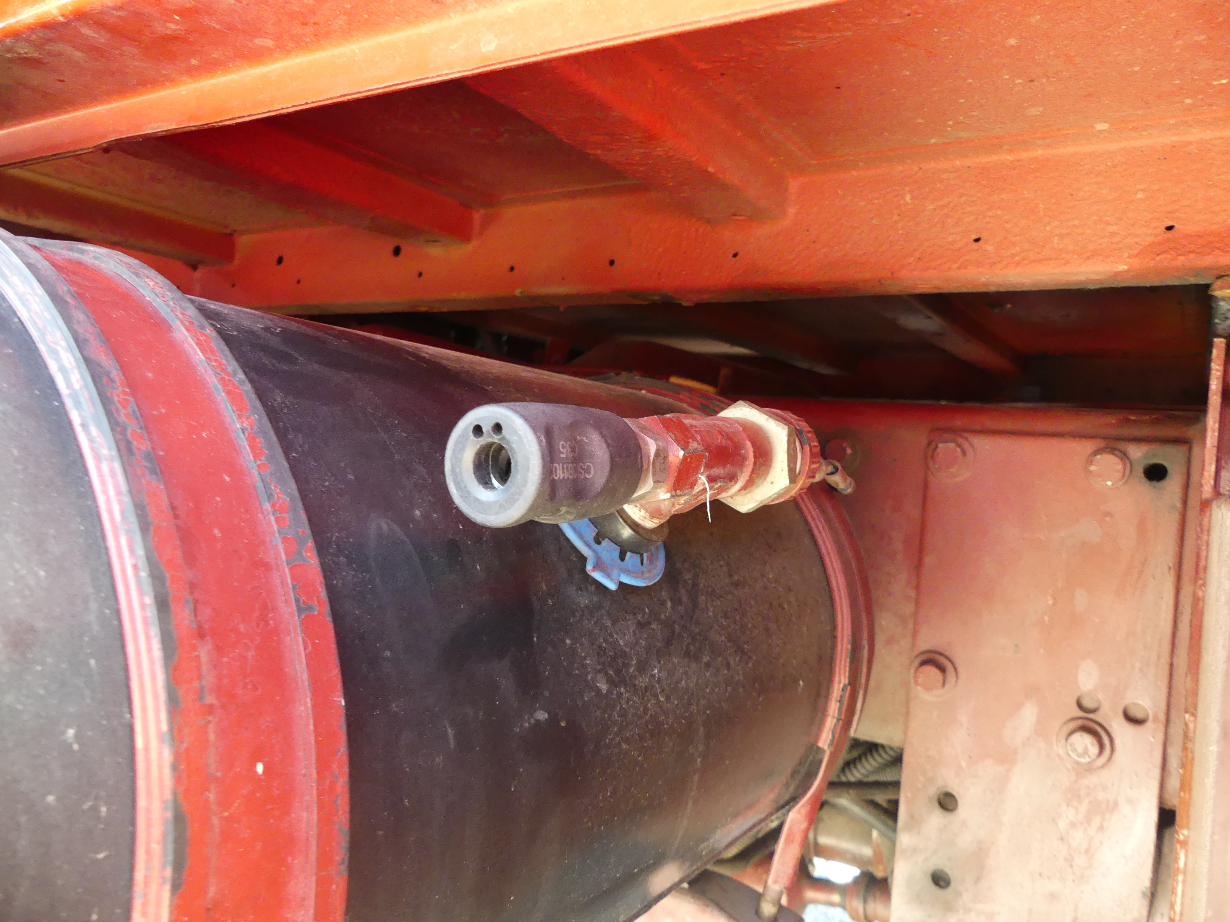

Juste une petite question pour éviter un éventuel problème, ton piquage sur les bouteilles d'air, tu l'as fait directement sur la bouteille ou sur la desserte ?
Parce qu'il me semble que le premier est "interdit" et provoque un refus au CT tandis que l'autre est toléré.

Salut Angoumois , Voici en photo la façon dont j'ai fait mon piquage sur les bouteilles d'air , je n'avais pas pensé au contrôle technique
As tu résolu ton problème de fuite d'air ? Sur mon véhicule j'ai un réservoir de glycol pour le circuit d'air avec une vanne d'arrêt , il est possible que tu es un clapet de grippé sur ta pièce !!!

Bernard, j'aimerai bien avoir un autre avis plus expérimenté, mais il me semble que c'est ce piquage qui est très limite au CT.
Dans le doute, je te dirais bien d'aller voir un contrôleur pour lui demander
Mon problème de fuite d'air n'est pas au niveau des bouteilles ou de la bouteille de glycol, il se trouve au niveau du boitier qui se trouve au niveau de la roue avant gauche qui réparti l'air. Je n'ai pas encore essayé de démonter le boitier
