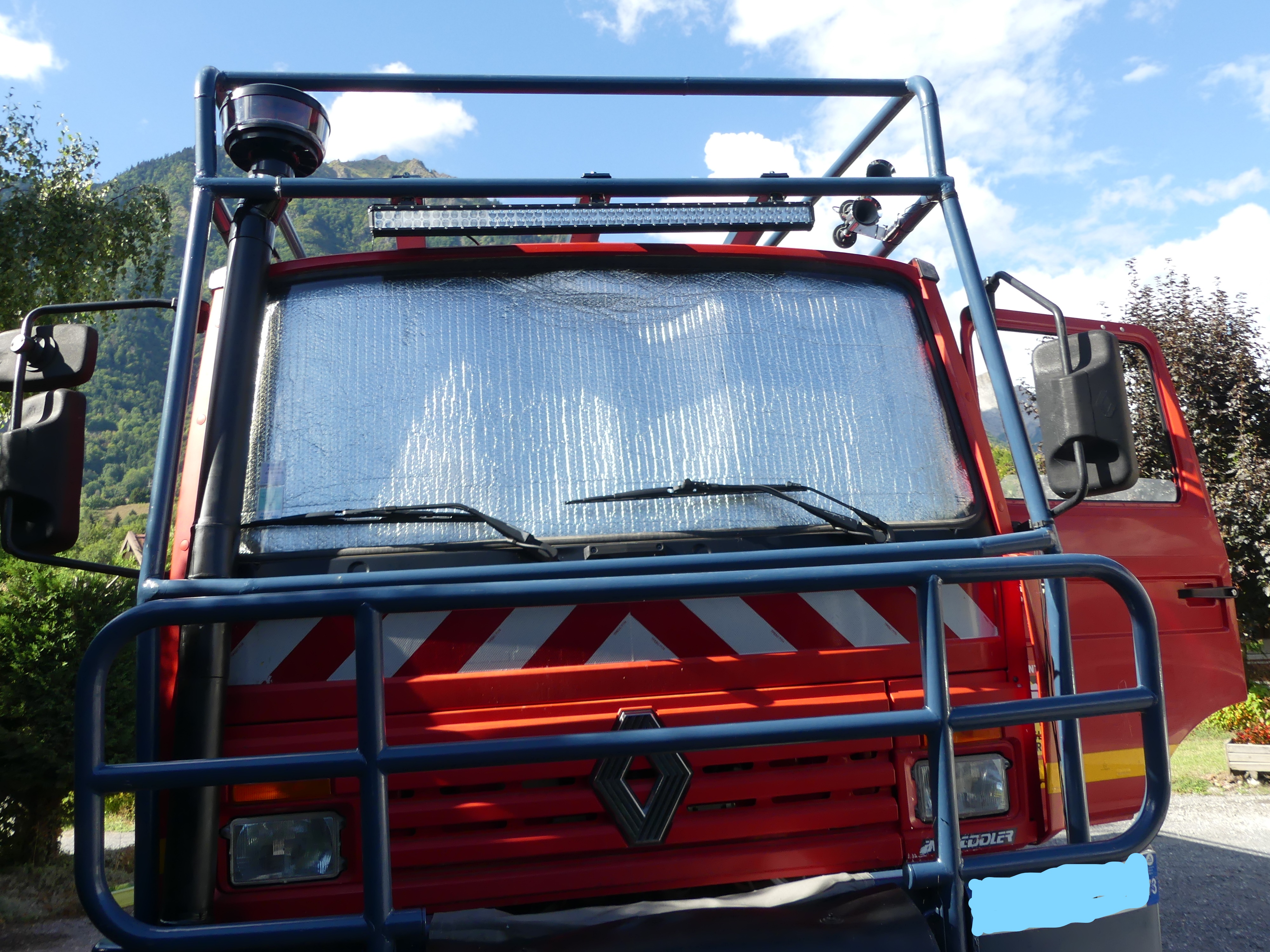

Bonjour à tous , quelques photos pour la suite des travaux .Installation d'une potence pour monter les vélos et la roue de secours , les plaques de désensablement . Le passage de sécurité étanche entre la cellule et la cabine sur une réserve de carrosserie pour une fenêtre arrière 75/35cms Habillage et isolation de la cabine et installation d 'une banquette lit180/135 à l'arrière . Voila je suis dans les finitions et mise au point . Bon courage à tous les constructeurs accompagné d'inspirations . A+

Bonjour à tous , quelques nouvelles et photos de l'avancement des travaux . Passage de sécurité, lit dans la cabine , installation d'un siège passager pneumatique .Je pense que je serai près pour " les petits gros " si mon épouse est rétabli de son opération de l'épaule . A +

Bonjour à tous , petite installation d'un snorkel avec préfiltre cyclonique pour 6 cylindres , fait maison .Pour une sortie de 90 d j'ai pris une évacuation wc souple pour faire le coude de sortie , jointif un max , ensuite pvc de 100 de D jusqu'au Parre branche et installation du préfiltre cyclonique .J'ai fait un piquage sur les bouteilles d'air pour une prise d'air afin d'avoir la possibilité de regonfler les roues et autres .Pour la suite je voudrais faire un prolongement des évents boites ponts jusqu'au niveau du faux châssis à moins de pouvoir adapter des clapet anti intrusions si ça existe pour passages de gués un peut violent on ne sait jamais .Les conseils seront les bienvenus . Bonne continuation et inspirations aux constructeurs .

Super boulot!
Je suis justement dans ce domaine en ce moment, elles sont super tes idées!
