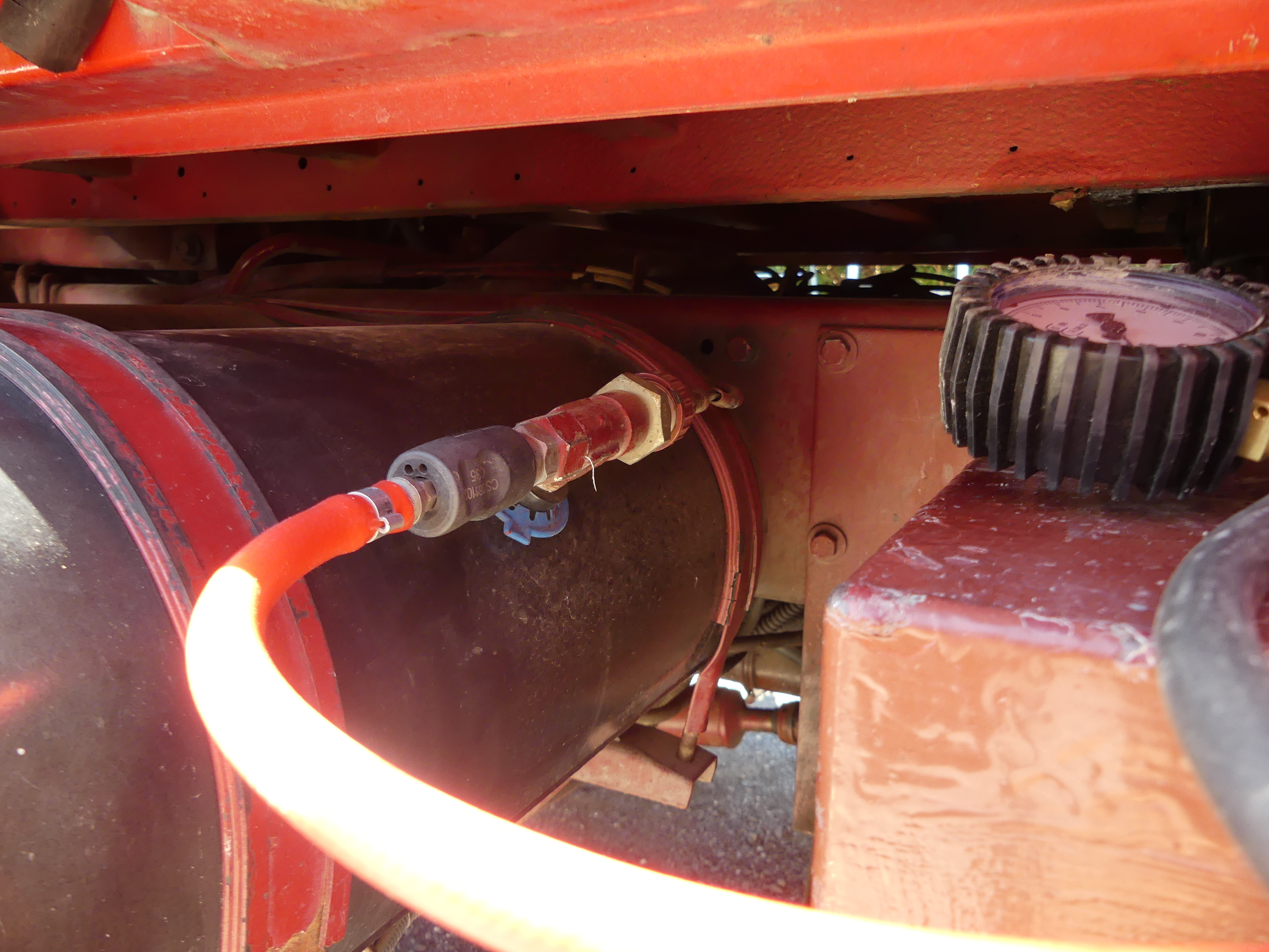

Bonjour à tous , petite installation d'un snorkel avec préfiltre cyclonique pour 6 cylindres , fait maison .Pour une sortie de 90 d j'ai pris une évacuation wc souple pour faire le coude de sortie , jointif un max , ensuite pvc de 100 de D jusqu'au Parre branche et installation du préfiltre cyclonique .J'ai fait un piquage sur les bouteilles d'air pour une prise d'air afin d'avoir la possibilité de regonfler les roues et autres .Pour la suite je voudrais faire un prolongement des évents boites ponts jusqu'au niveau du faux châssis à moins de pouvoir adapter des clapet anti intrusions si ça existe pour passages de gués un peut violent on ne sait jamais .Les conseils seront les bienvenus . Bonne continuation et inspirations aux constructeurs . :drinkingcheers:

Juste une petite question pour éviter un éventuel problème, ton piquage sur les bouteilles d'air, tu l'as fait directement sur la bouteille ou sur la desserte ?
Parce qu'il me semble que le premier est "interdit" et provoque un refus au CT tandis que l'autre est toléré.

Salut Angoumois , Voici en photo la façon dont j'ai fait mon piquage sur les bouteilles d'air , je n'avais pas pensé au contrôle technique :? As tu résolu ton problème de fuite d'air ? Sur mon véhicule j'ai un réservoir de glycol pour le circuit d'air avec une vanne d'arrêt , il est possible que tu es un clapet de grippé sur ta pièce !!! :drinkingcheers:

Bernard, j'aimerai bien avoir un autre avis plus expérimenté, mais il me semble que c'est ce piquage qui est très limite au CT.
Dans le doute, je te dirais bien d'aller voir un contrôleur pour lui demander :roll:
