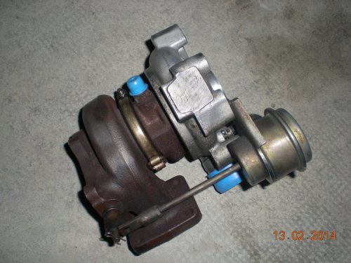

Bonjour à Tous
Possédant un 35-10 (de 1991 à injection directe) et souhaitant comme d’autres le transformer en 35-12, j’ai pu récupérer sur un 35-12, l’intercooler (sorties hautes), ainsi que tout ce qui va bien avec (les 2 durites, la pipe d’admission, et même le radiateur, mais comme il était légèrement percé et 30% moins grand que le mien d’origine, j’ai préféré l’adapter très facilement sur le miens)
Maintenant il faut que je tourne le turbo pour qu'il sorte sur le dessus afin de pouvoir mettre la durite d'origine du 35-12.
J’ai bien lu le post prévu à cet effet :
viewtopic.php?f=7&t=93&p=70019&hilit=IN ... +23#p70019
Mais en présence de certains termes incompréhensibles :
(D'autant plus que s’il y a un Téton pour que le turbo ne tourne pas, il va bien falloir en recréer un une fois tourné de 180° ... ???)
Et en l’absence de flèches montrant sur la photo tout ce qui est cité, j’ai du mal à appréhender le Schmilblick , d'autant plus que c'est une pièce "Sensible" et onéreuse, que je n'ai pas envie de "Flinguer".
J’avais trouvé un résumé de ce qu’il y avait à faire sur un 35-10 :
Il faut tourner une partie du turbo, celle côté admission de 180°, il faut également remplacer un coude sur la pipe d'admission (uniquement chez Iveco) pour pouvoir monter l'intercooler. Mais avec ça seulement tu ne gagneras rien. Si tu as un 2.5, pour passer en "35-12" il te faudra remplacer les injecteurs et faire re régler ta pompe, si tu as le 2.8, les injecteurs sont OK mais c'est la pompe à re régler et sur les 2 modèles la pression de sur alimentation est aussi à augmenter (voir la RTA pour les valeurs).
Sur les conseils d’un collègue qui avait une safrane avec ce même moteur SOFIM, j’avais acheté sur Ebay il y à quelques temps, une LDA spéciale avec une pente modifiée.
Bien m’en a pris, car alors qu’avant la modif, quand je reprenais à bas régime le moteur hoquetait pire que 10 parkinsoniens réunis, (limite à casser la transmission et à passer à travers le pare-brise) maintenant il peut presque reprendre en 5° à 40 Km/h sans broncher.
Certes, ça fume un peu noir au démarrage à froid, mais après ça roule ma poule ….
Voici une photo de mon turbo: Ainsi qu’une autre de quelqu’un qui en vend un sur le forum et qui présente l’avantage de voir tout bien comment c’est fait … Donc, si quelqu’un pouvait me compléter le post cité plus haut en plus précis avec (ce serait le top) les petites flèches montrant tout ce qui est cité et les astuces ou piège à c.. Éventuellement lié au Démontage-Remontage (faut ‘il changer le gros joint à la base du du bloc échappement ou quelques chose avant de remonter ?)

Bonjour à Tous
.Enlever la Wastegate.
Enlever le circlips pour désaccoupler la turbine.
Enlever le petit téton qui empêche la turbine de tourner dans son logement

- Messages : 22696
Re: Discussion à propos du montage intercooler
alors il est vrai que certains topics n'ont plus toutes les photos d'origine lorsqu'elles étaient hebergées ailleurs... et qu'il est plus facile de faire un tutoriel tant qu'on a les pièces sous la main et qu'on se souvient de l'ordre de démontage ou remontage mais en gros c'est vraiment a la portée de n'importe qui comme manip ...surtout que tu m'as dit faire ta distrib toi même et ici on est loin des memes risques.
tu l'as compris le but du jeu est de faire pivoter la partie grise en alu du turbo de 180°
je t'avouerai que je ne me souviens même pas s'il est absolument nécessaire de démonter le turbo du vehicule mais je suppose que oui et dans tous les cas cela ne présente aucune difficulté ou risque tant que tu n'oublies pas de rebrancher l'arrivée d'huile.
la précision concernant le teton a été donnée surtout pour que personne ne force comme une brutte a essayer de tourner les pièces après avoir retiré les 4 vis qui lient la partie chaude du turbo en fonte rouillée qui elle restera fixe.
la wastegate est la gamelle en tôle emboutie qui actionne la clapet dans la partie chaude par l'intermédiaire de la tige qui va de l'un a l'autre: cette wastegate va elle aussi devoir rester dans cette position donc le petit tuyau la reliant a la turbine alu deviendra trop court une fois cette dernière tournée de 180°.
dis toi qu'une fois que le turbo seras sur ton établi tout te paraitra sans doutes plus simple à comprendre:
tu n'a qu'une pièce qui doit tourner donc forcément tout ce qui y est relié doit être légerement adapté mais ça n'est rien de compliqué,
du reste d'un model de turbo a l'autre il y a de petites différences donc il faut aussi un peu improviser et ne pas chercher à respecter à la lettre ce que tu lis ici ou la.

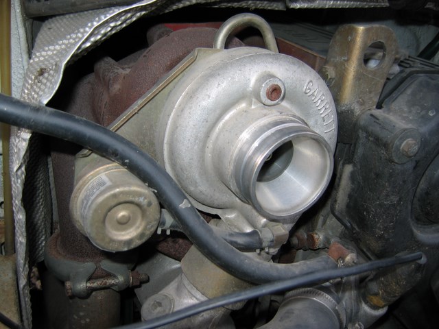

Une précision au passage, les safrane n'ont pas le même moteur que les iveco d'ailleurs aucunes voitures n'ont le même moteur que les utilitaires.
Pour le turbo, si c'est possible de le tourner en place c'est mieux, il n'y a pas un super accès aux tuyaux d'huile et cela limite le risque de fuite après.

C'est moi qui ai fais le tuto mais c'est bien loin tout ça et comme l'a dit Hypo ce n'est pas bien compliqué et au fur et à mesure de l'avancée des travaux tu comprendras les explications.
