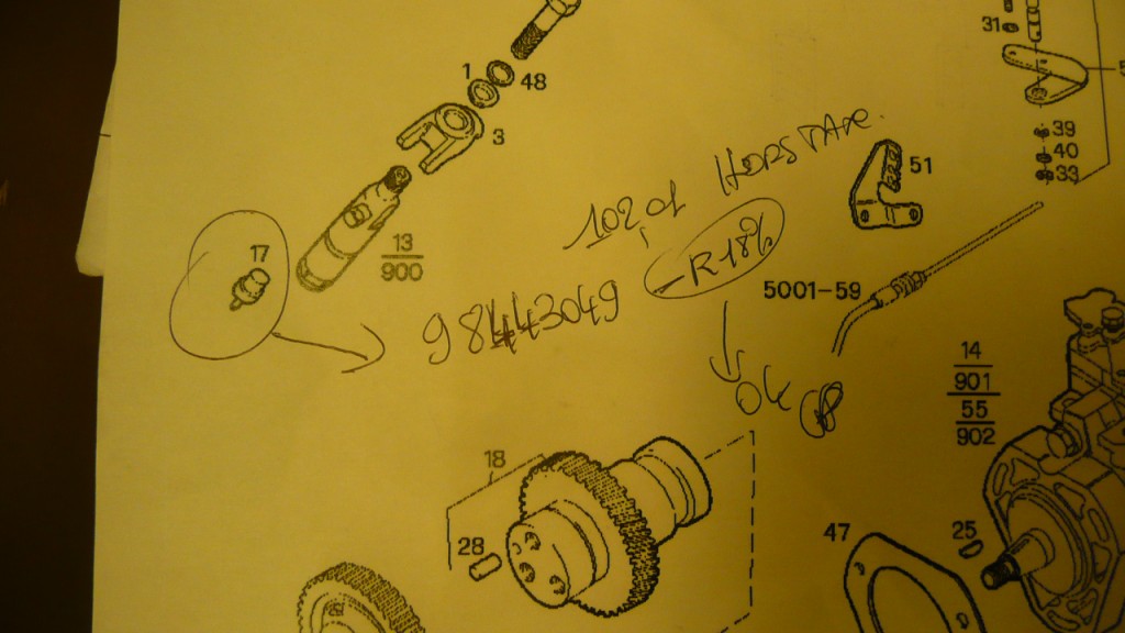

pardon..j'arrive un peu après la guerre?
chez iveco c'est un peu plus de 100 euros HT l'injecteur :? dont voici la référence iveco ci dessous :wink:
