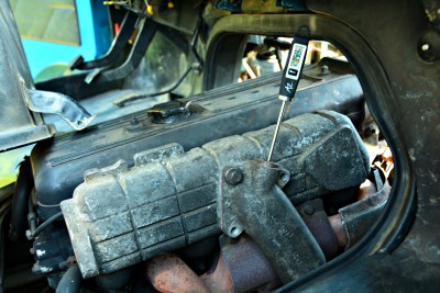

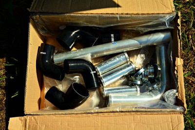

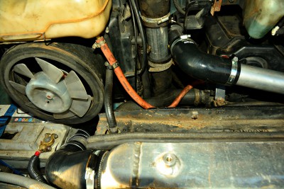

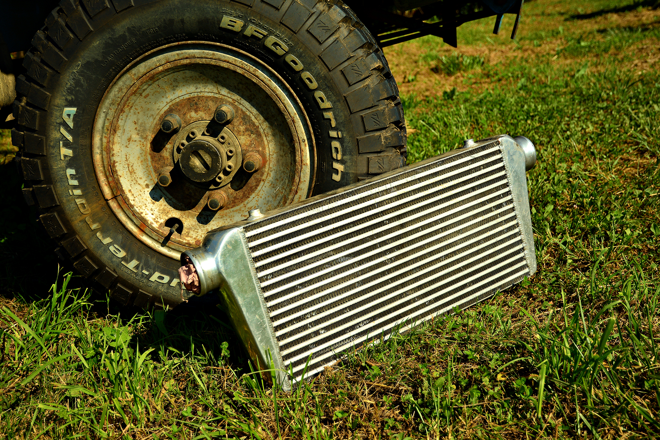

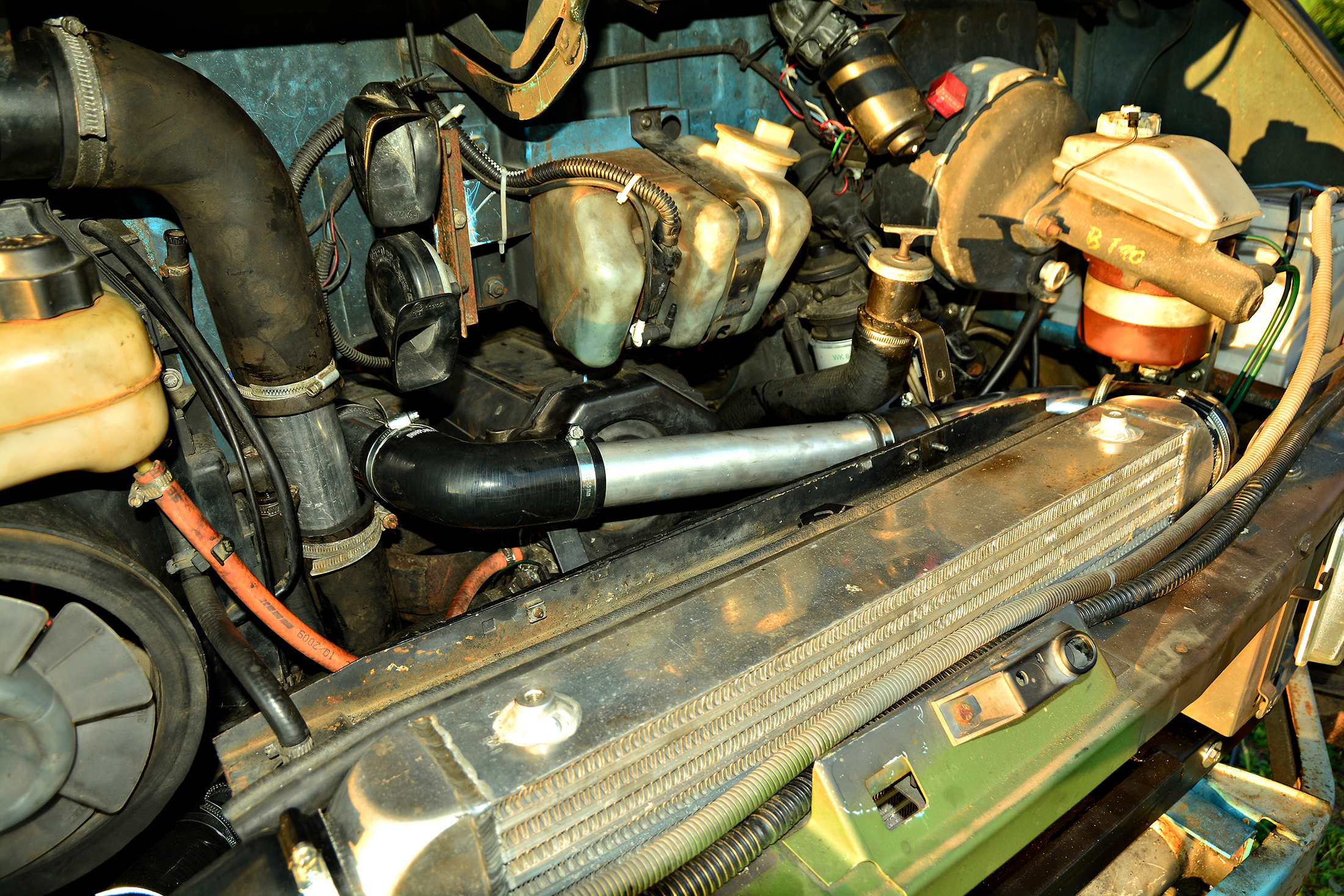

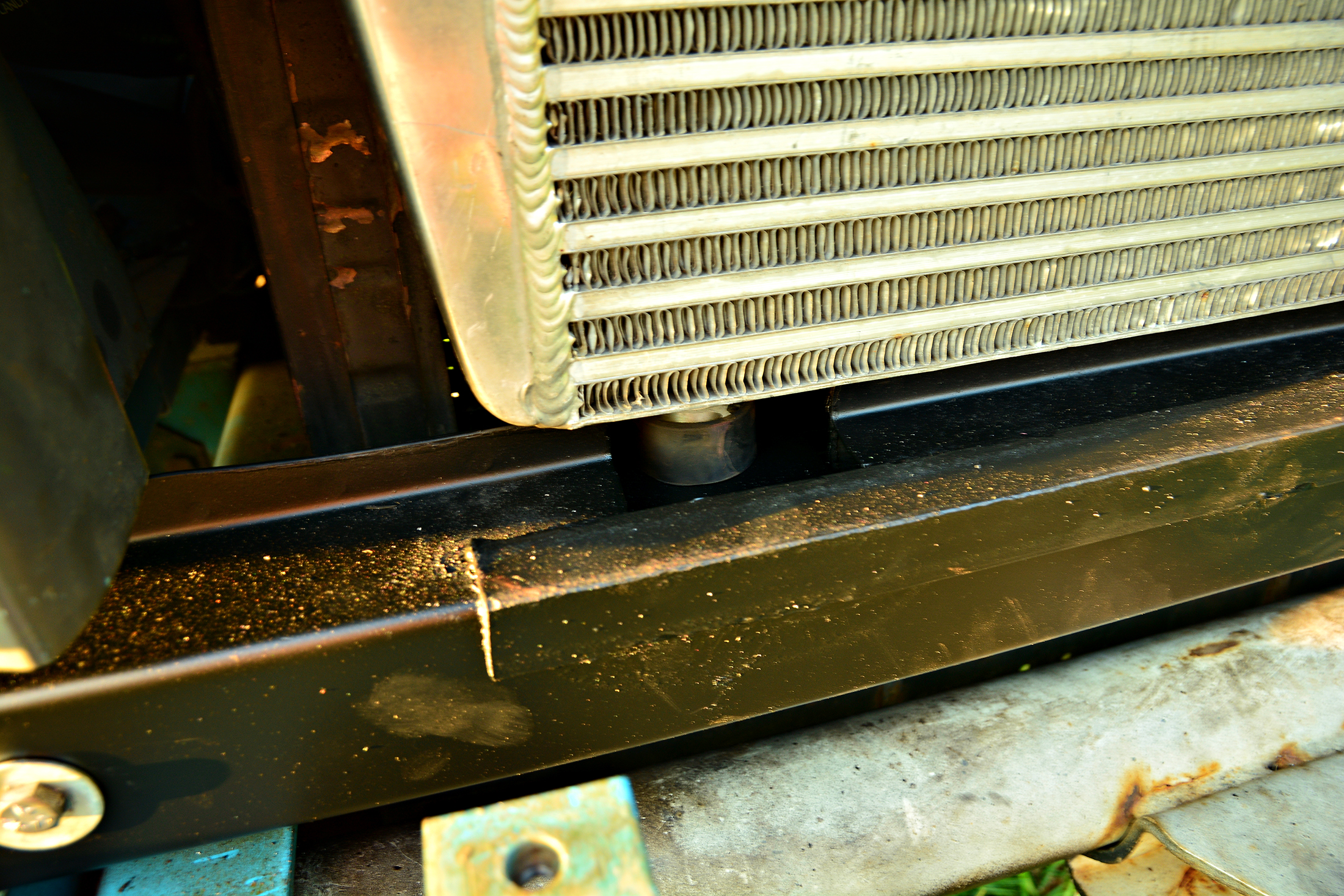

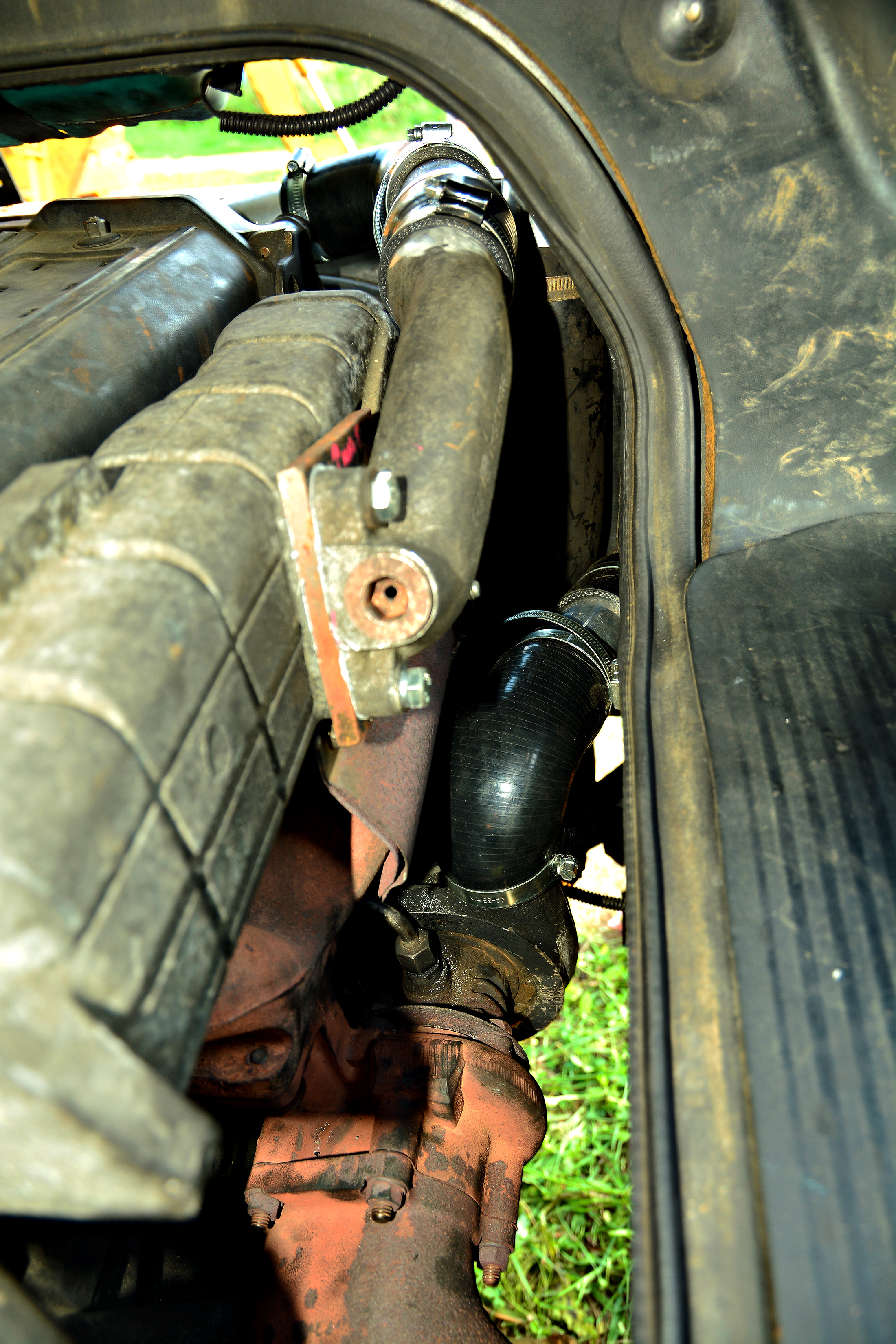

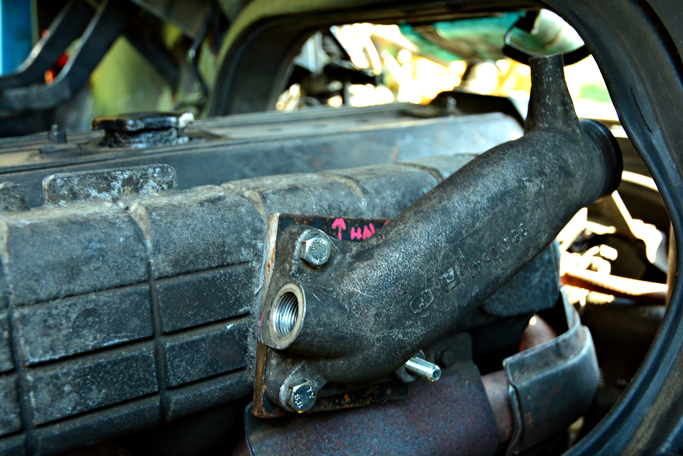

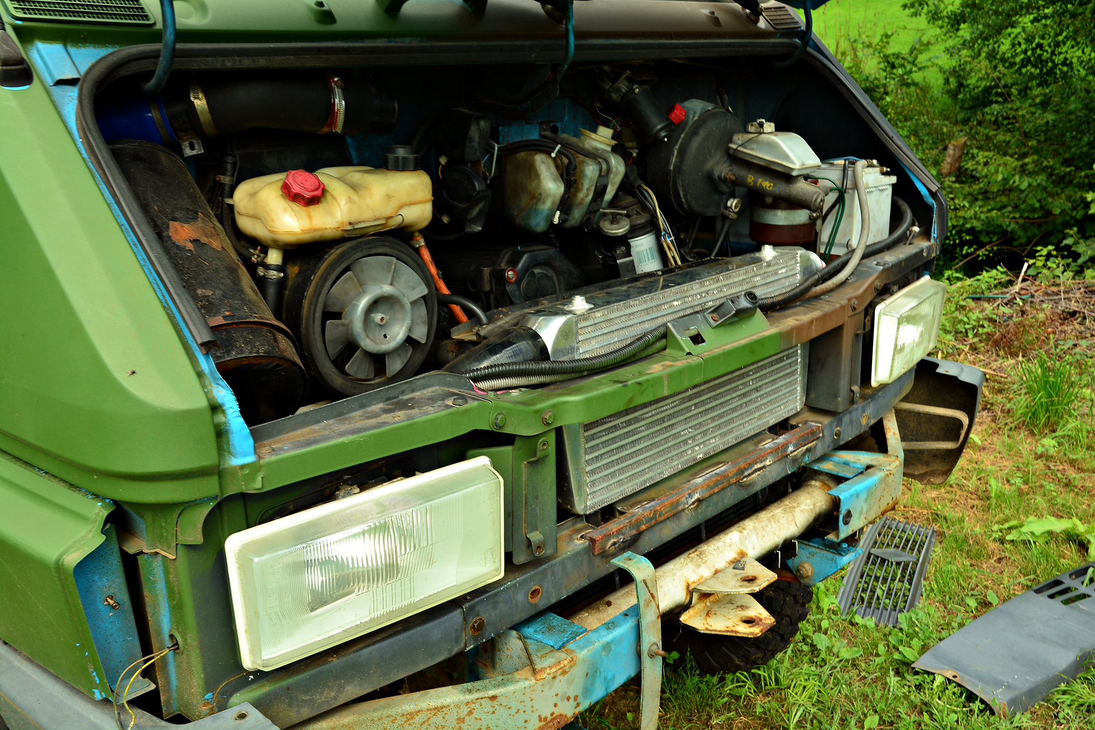

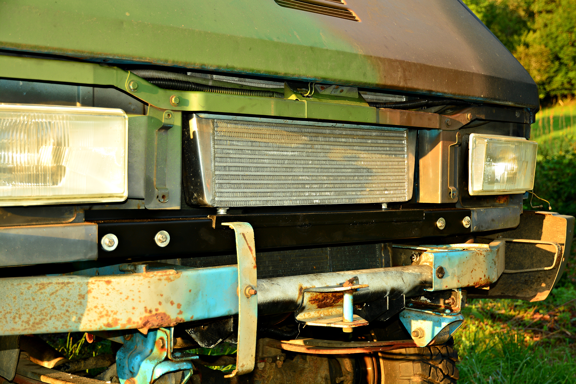

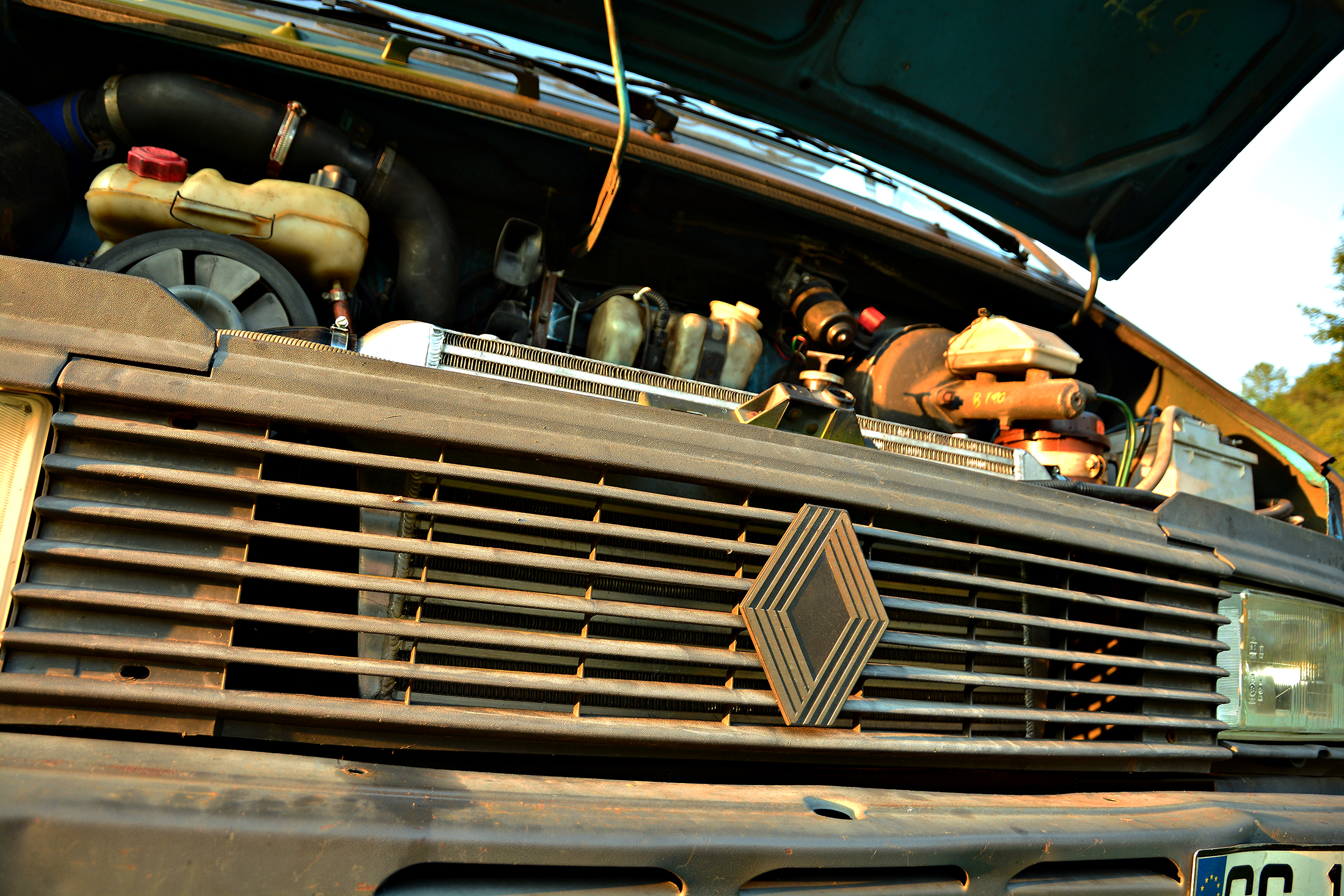

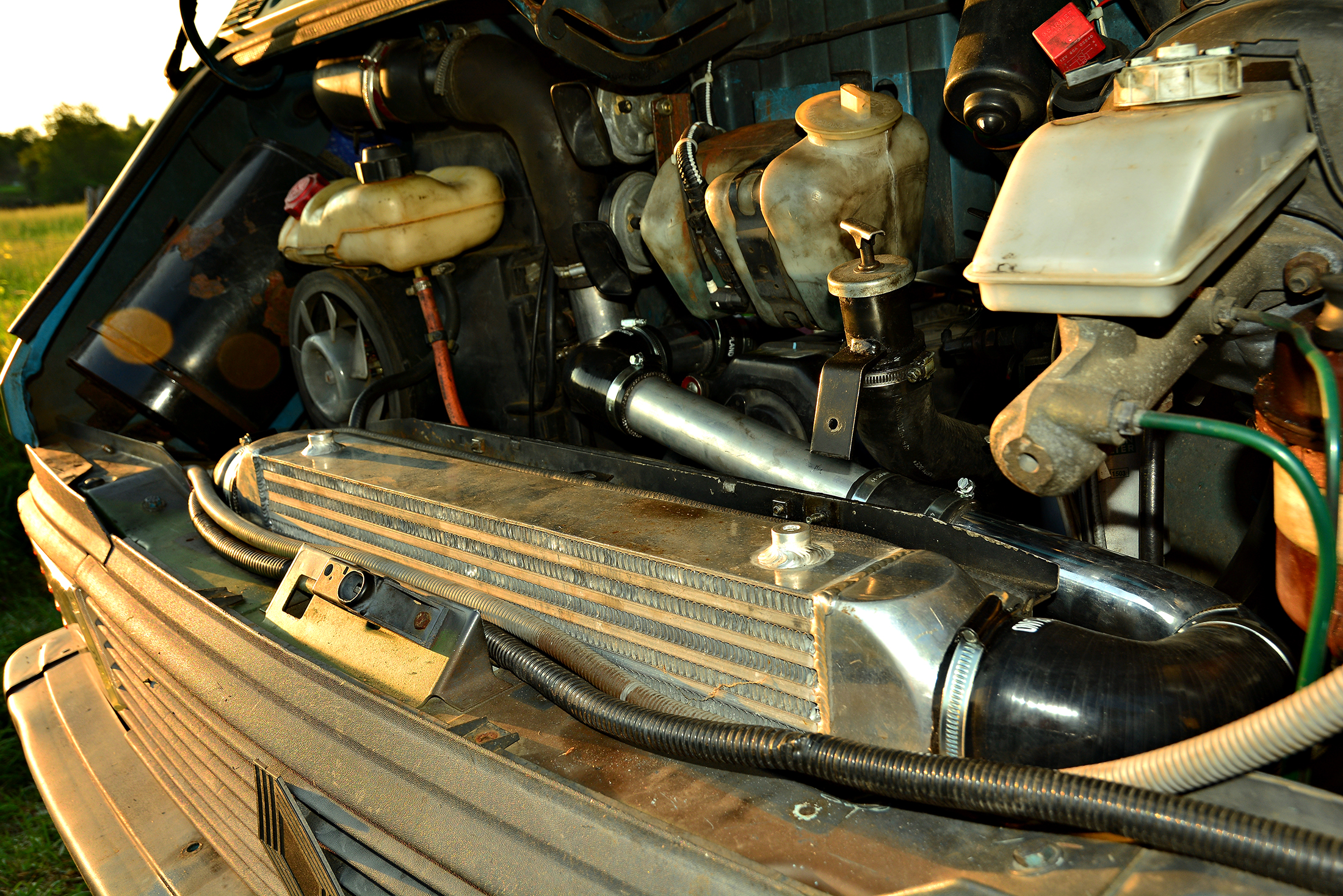

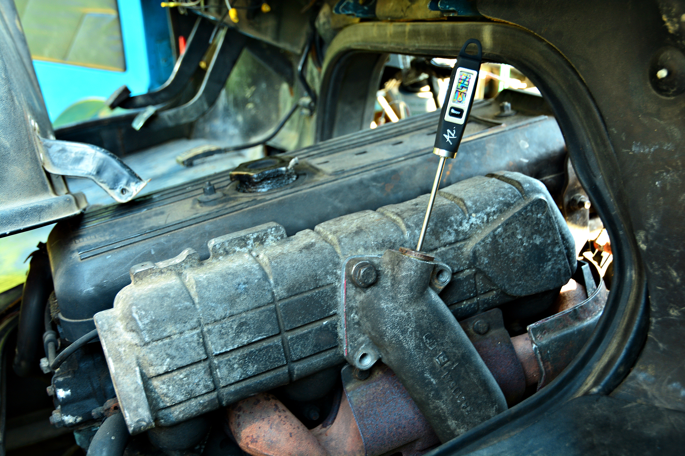

bon comme je n'arrive pas à trouver d’échangeur de 120 j'ai fait un montage "maison" avec l’échangeur que j’avais monté sur le trm 2000... il trainait par là donc je l'ai monté... j'ai fini mais je n'ai pas eu le temps d’essayer...
mais j'ai voulu quand même contrôler la température d'air dans l'admission avec le montage d'origine et c'est assez intéressant par exemple moteur chaud,quand vous roulez à :
- 40/45 km/h pied léger la t° est d’à peu prés 40/50°
- sur le plat en 5ème à 80/85km/h la t° oscille autour des 90°
- en légère côte à fond de 5 à 70km sur 2km j'ai eu un pic a 114.2° ......[...].....
et voilà...je vais tester demain.....

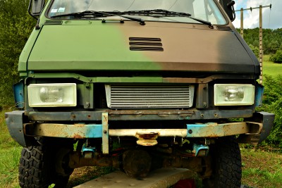

ok bon c'est pas la 8ème merveille du monde mais c'est mieux, il reprend mieux à bas et moyen régime mais rien à haut régime...les sorties de rond point en 5ème sont plus rapides... aussi il fume beaucoup moins, encore un peu à bas régime pied au planché, mais c'est presque normal...
après étrangement je trouve le moteur plus silencieux, je sais pas pourquoi....peut être que tous les tubes et tout le bordel étouffent le bruit...
au niveau des températures sur le même tronçon de route:
-en 4 pied léger c'est autour de 20/23°
-sur le plat à 80/85 c'est autour de 28/30°
-et en légère côte, là ou j'ai eu le pic à 114.2° elle est au même endroit à 35.7°
évidement avec ça sur le nez, quand je lui tire sur la gueule, le moteur chauffe un peu plus, l’aiguille de t° est quelques mm plus haute qu'à l’accoutumée.... elle est au milieux du dernier carré blanc pour ceux qui ont un b...
voilà...
voilà...
