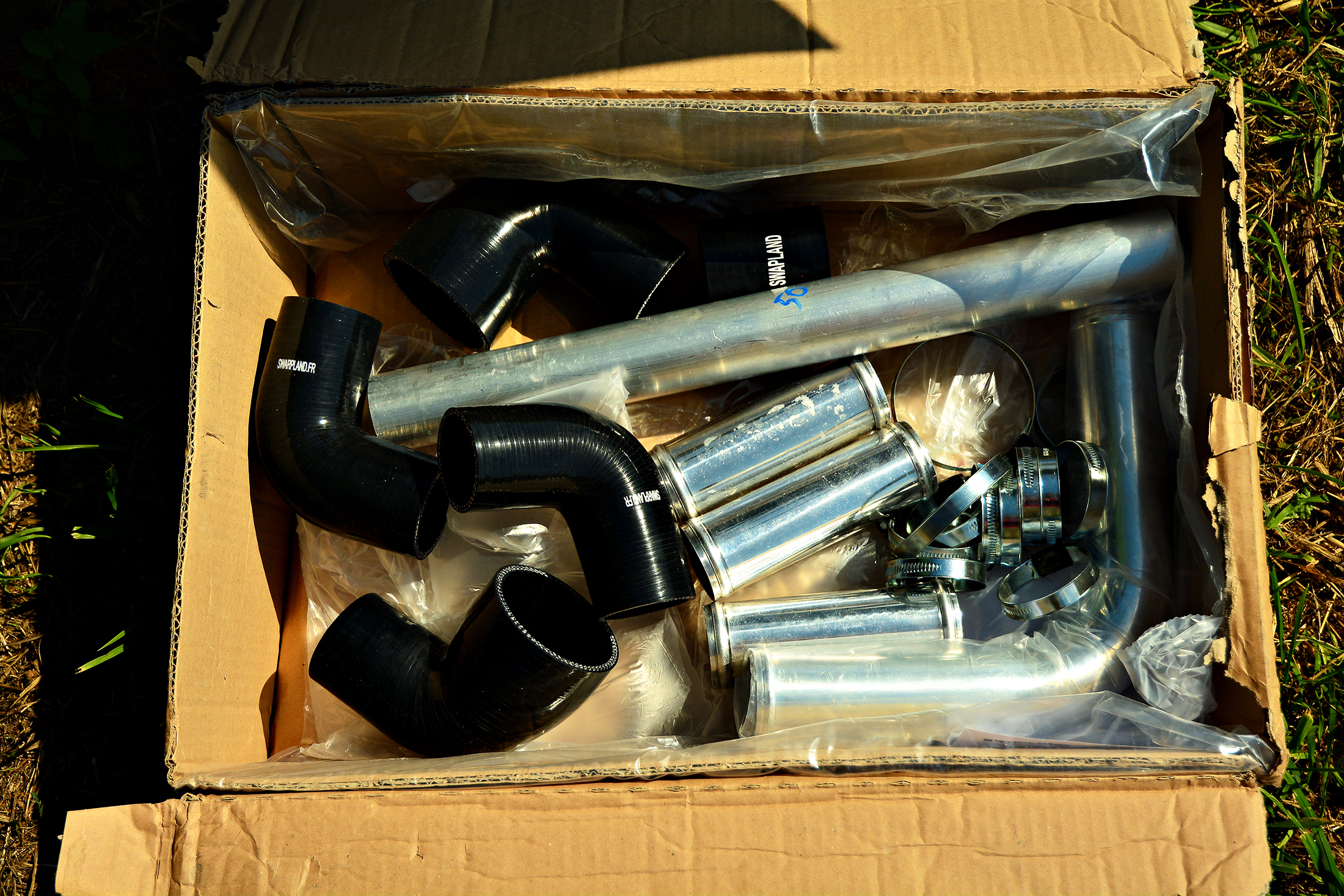

bon comme je n'arrive pas à trouver d’échangeur de 120 j'ai fait un montage "maison" avec l’échangeur que j’avais monté sur le trm 2000... il trainait par là donc je l'ai monté... j'ai fini mais je n'ai pas eu le temps d’essayer...

dans une plaque de 1cm d'ep j'ai fait un adaptateur...
au chausse pied
au chausse pied
j'en ai profité pour virer la traverse av qui avait été modifiée pour accueillir un treuil, et mettre une normale...
modif de la barre au niveau des phares...
le compartiment moteur du coup, est ultra chargé,ça passe juste mais ça passe...les durites et tube alu sont au diam 51
j'ai voulu modifier l'orientation du carter de compresseur afin d’éloigner la durite du collecteur d’échappement, mais je n'ai pas réussi à virer le gros circplis de la mort...c'est pas plus mal comme ça je peut, en 5mn, revenir a la config d'origine en cas de soucis sur le circuit d'air...
TA-DA-DAAAAMMM..........
et voilà...je vais tester demain..... :D
