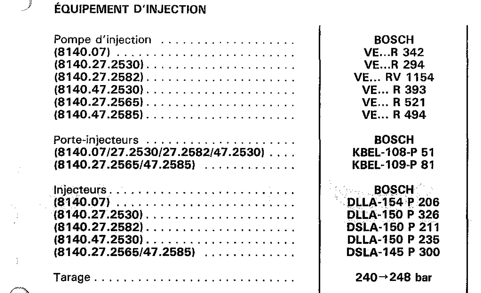

De mon côté j'ai trouvé ça :
Sur mon moteur, 8140.27 2565 ça dit que les injecteurs sont des DSLA 145 p 300. Après quelques recherches, ce serait des 5 trous également….
Alors, c'est quoi la différence entre les DSLA145 p 300 et les DLLA 150 p 235 ? Si j'ai déjà des 5 trous, vaut mieux que je remette le même modèle ou bien les 150 P 235 ?
J'aime bien bidouiller d'habitude mais là j'avoue que je suis un peu frileux… Si des fois vous avez un bon contact a me donner pour que je continue mon investigation…
Nico
Messages : 3575
Re: Montage intercooler sur un B
Message par sebg61 »
Nico et Math a écrit :Alors, c'est quoi la différence entre les DSLA145 p 300 et les DLLA 150 p 235 ?
entre DSLA et DLLA je ne sais pas.
145 et 150 c'est l'angle de pulvérisation.
235 et 300 c'est le tarage max il me semble.
Seb

sebg61 a écrit :235 et 300 c'est le tarage max il me semble.
Mmmm.. Les deux snt données pour un tarage de 240 à 248 pour nos moulins. Du coup ça correspond pas pour le 150 p 235…
Visiblement les injecteurs 140 P 235 on étés montés sur les 8140.27 2565 ( 2,5l) et sur les 8140.47 2585 qui est a priori lui aussi un 2,5l 116 cv. Je savais pas qu'il y avait un 47 en 2,5l

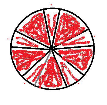

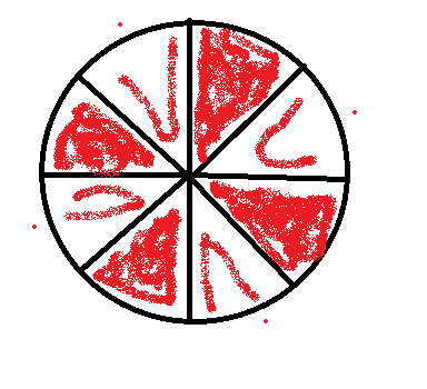

Suite,
Donc un 5 trous permettrait un mélange plus homogène ... non ?
J'ai essayé de faire des schémas grossiers de ce qui me passe par la tête, un 4 trous 135° et un 5 trous 140° en terme de densité de mélange suite à l'angle d'ouverture :
ça a du sens ou pas ? (bien-sûr c'est une sorte de vue "en coupe", dans la réalité les volumes doivent être plus complexes)
Je parle de mélange ... après je ne sais pas comment se comporte le piston si l'on gave trop (fendillement ?)...
d'après catalogue pièces
Seb

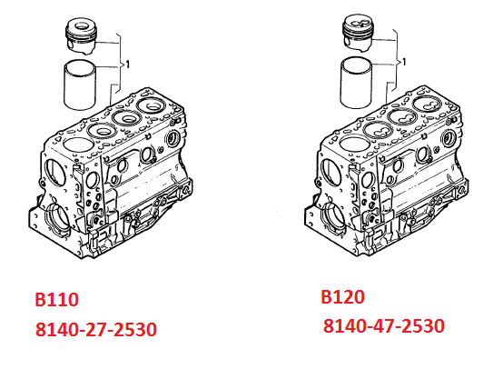

aurelien.vu
Pompier de niveau 4
Pompier de niveau 4
Messages : 84
Enregistré le : 10 août 2010 22:36
Message par aurelien.vu »
Je pense que tu ne risque rien, les piston sont identique entre les b110 et b120
Pour les 2,5l
http://www.mdd.fr/fiche-A%7CMDD%7C19086 ... R-231.html
Pour les 2,8
http://www.mdd.fr/fiche-A%7CMDD%7C50035 ... R-231.html

aurelien.vu a écrit :Bonjour,
Pour les 2,5l
Pour les 2,8
Ben la on voit au contraire qu'ils sont pas pareil. Le diamètre est différent, ce qui parait logique pour passer du 2,5L au 2,8L. Et surtout il faudrait savoir si la chambre de combustion est la même et placée au même endroit sur le piston.
Nico
aurelien.vu
Pompier de niveau 4
Pompier de niveau 4
Messages : 84
les pistons sont identiques entre les B110 et B120 en 2.5l de cylindré, de même qu'ils sont identiques entre les b110 et b120 en 2.8l de cylindré.
cordialement

Cependant la question est de savoir si les injecteurs des 2,8 L se montent sur la version 2,5L afin d'optimiser le montage d'un intercooler sur le 8140.27
De ce que j'en retiens, pour être sûr de cette compatibilité, il faudrait savoir si les chambres de combustions sont les mêmes et situées au même endroit sur les pistons des 2,8L et des 2,5l. Si elles sont différentes, le risque, étant donné les angles de pulvérisation différents, serait que le gasoil arrive directement sur le piston plutôt que dans la chambre. Et ça, ça à pas l'air très bon…
Je viens de me rendre compte que j'ai écris une boulette plus haut, tous les 47 sont des 2,5 l.
Bon maintenant si on compile les données :
Étant donné que :
- le 2,5L 8140.47.2530 à les mêmes injecteurs que le 2,8l 8140.43, à savoir des DLLA-150 P 235 ( voir plus haut l'image )
- les pistons des 8140.47 et 27 sont les mêmes, et ce, quelque soit la version des 8140.47 ( a priori la différence entre un 8140.47 2530 et le 2585 vient de la PI)
( lien chez MDD)
J'en déduis que logiquement les injecteurs DLLA-150 P 235 présents sur les 2,5 l 8140.47.2530 et 2,8L se montent sur les 2,5l 8140.47.2585 et les 8140.27.
Faut s'accrocher mais ça vous parait cohérent ou j'ai louper quelque chose ?
