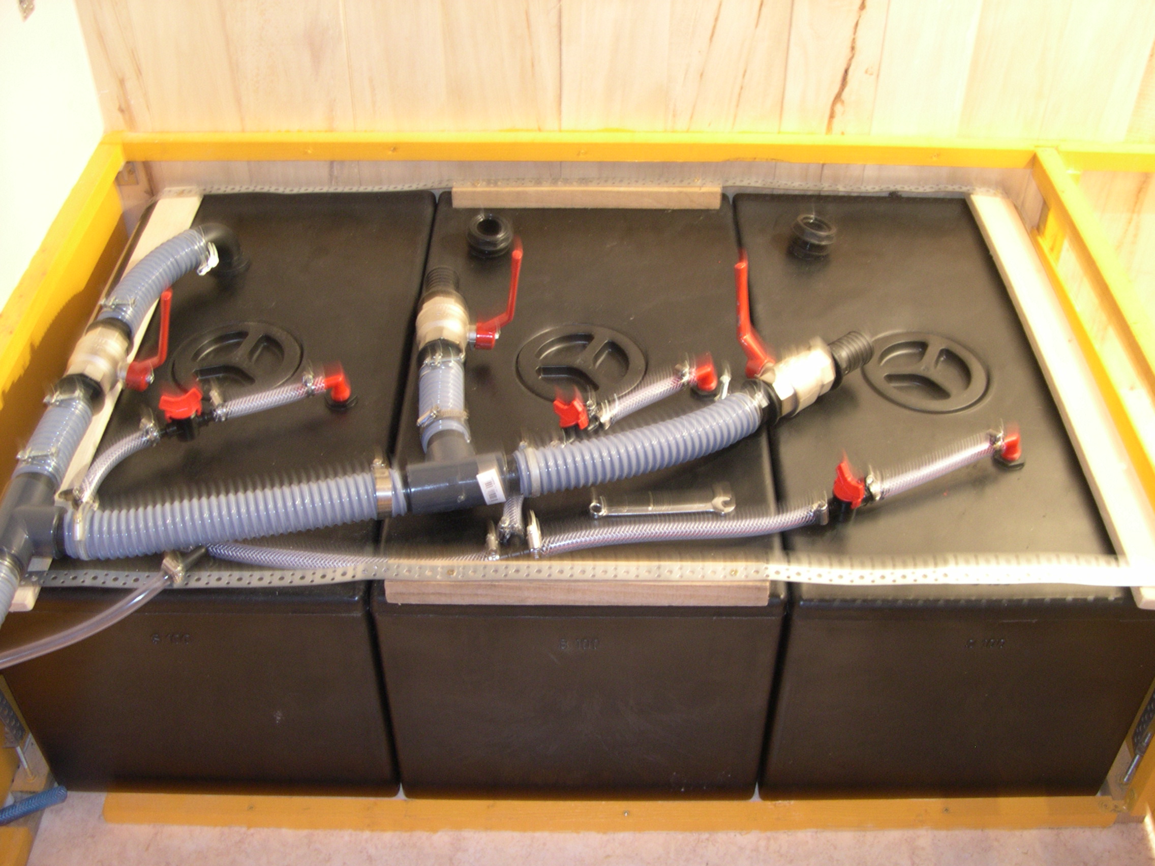

oui je pense que côté filtration je dois être à peu près bon mais c'est le risque de fuite qui me tracasse le plus.
J'y ai réfléchi aujourd'hui et cela a mis en évidence un autre problème possible.
J'ai isolé le camion dessous par l'extérieur. j'ai donc rempli les espaces entre les éléments du faux châssis avec de la fibre de bois chanvre. Ensuite j'ai fermé ces divers caissons avec une plaque de fer, mastiqué les bords ce qui me fait un truc plus ou moins étanche. Du coup s'il y a fuite au dessus ça va se stocker dans les caissons et ça c'est pas top du tout, mais alors pas du tout.
En général dans tout ce que j'ai fait j'ai laissé une issue de secours pour que l'eau s'évacue mais pas là.
Donc je pense que je vais suivre les conseils ci dessus et racheter dans quelques temps, trois nouveaux réservoirs et les raccords qui vont avec.
Je vais relier les trois arrivées et trois départs avec des vannes. L'avantage est que je n'aurai plus besoin de jauge pour le niveau d'eau puisque je vais vider mes réservoirs les uns après les autres et arrivé au dernier je saurai qu'il y a le plein à faire.
Amoins que j'installe quand même une jauge sur le premier réservoir. On verra ça plus tard.

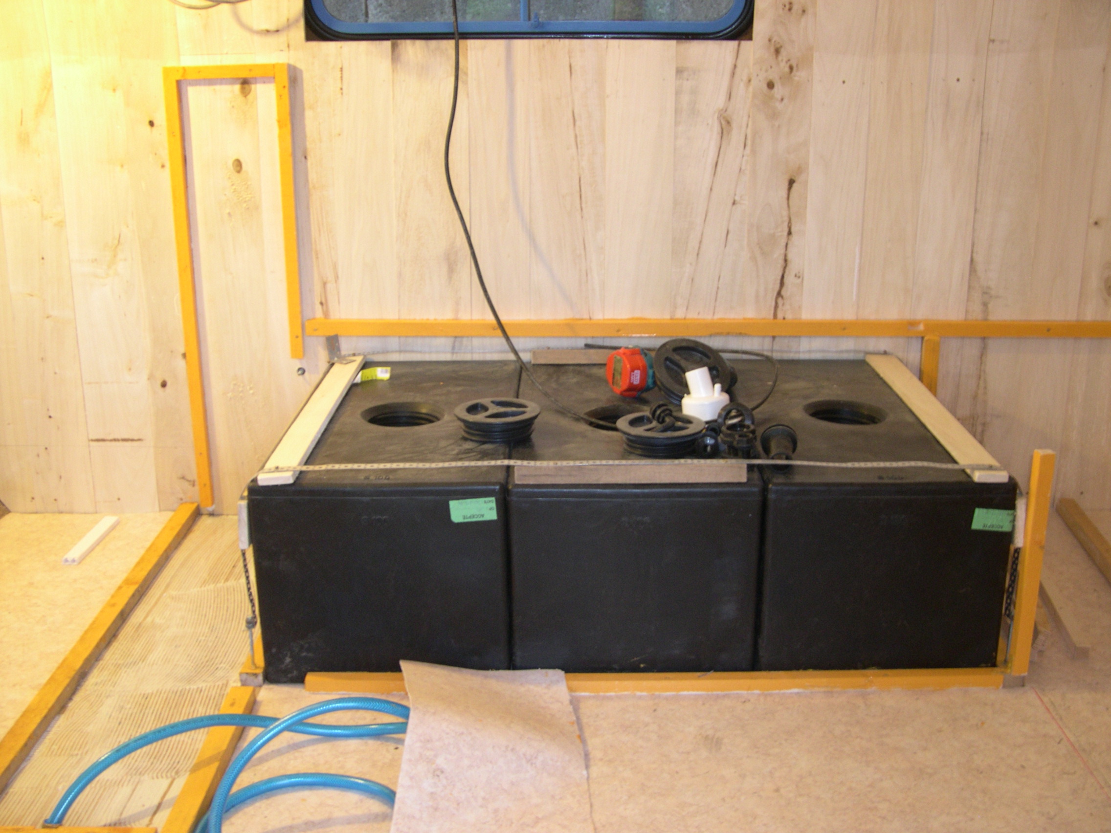

J.LOO c'est possible pour le réservoir. par rapport à la photo ci dessous:
le réservoir de droite a un trou de 40mm sur le côté gauche et en haut, un trou de 20mm sur le coté gauche et en bas.
le réservoir du milieu est percé de chaque côté de la même manière.
Le reservoir de gauche est percé comme celui de droite mais sur la gauche
En plus celui là est percé dessus en 20mm pour la mise à la pression thermosphérique et en façade en bas à gauche pour le départ de l'eau en 20mm.
Tu me dis si ça t'intéresse.

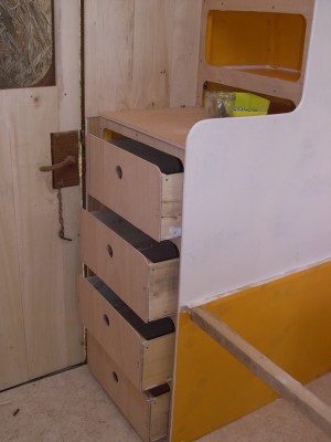

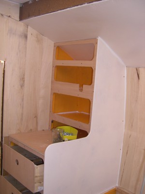

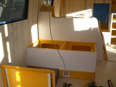

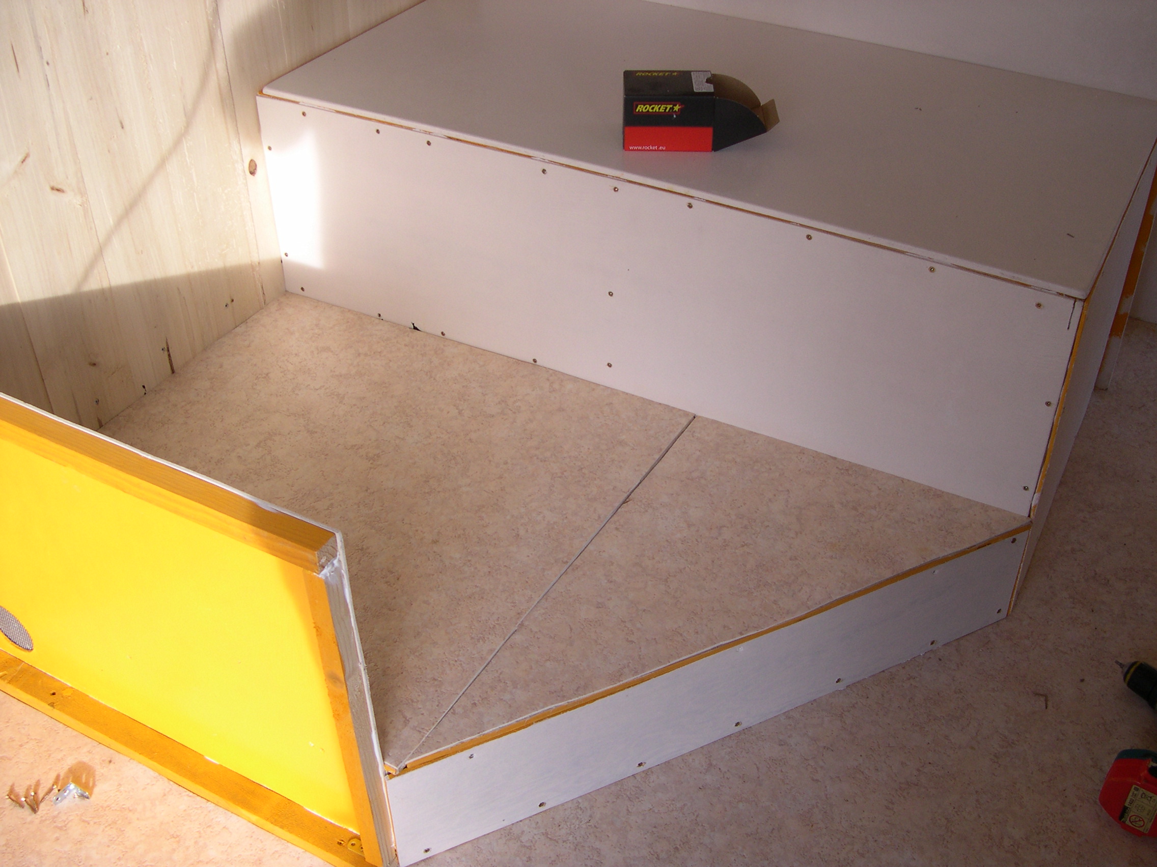

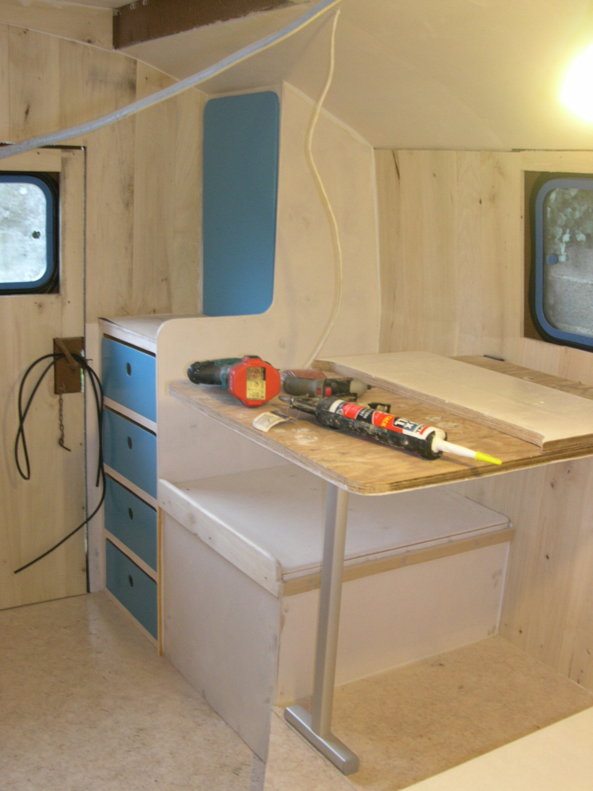

Bon et ici le coin repas est terminé. Le dernier meuble est bien entamé. Je pense qu'en milieu de semaine ce sera terminé pour l'aménagement. Des photos donc:
J'ai commencé le meuble du fond et terminerai en revenant sur la banquette de la table. Les deux banquettes font 60cm de profondeur. Comme ça, sans les mousses ça fait très grand mais avec les mousse de 14cm d'épaisseur ça devrait être correct.
Voilà.
Voilà.

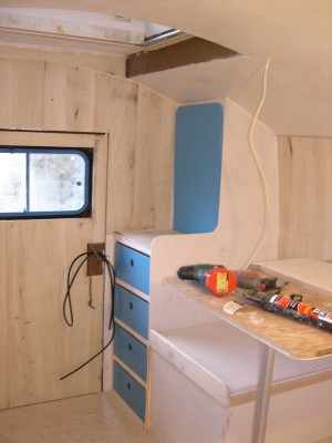

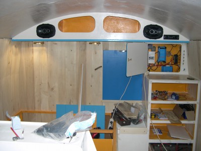

Voilà ce que ça donne une fois tout en place. Il ne me reste plus qu'à mettre les charnières, coller le stratifié sur la table et le plateau du meuble et passer un coup de peinture blanche partout (plafond, meuble etc). Ce sera fin en tout dernier. Nous avons reçu les mousses, elles sont en train de se faire habiller.
Après recherche nous avons pris de la mousse bultex de 14cm d'épaisseur avec une densité de 35kg/cm². Nous les avons mis en place et cela semble correct. Un peu dur au premier abord mais je pense que c'est mieux ainsi. Les housses sont unies et zippées sur un bord discret ce qui permettra de les retourner dans tous les sens pour éviter des déformations.
Toutes les fenêtres sont en place, heureusement car le froid arrive. Je vais pouvoir bosser au chaud comme un pacha

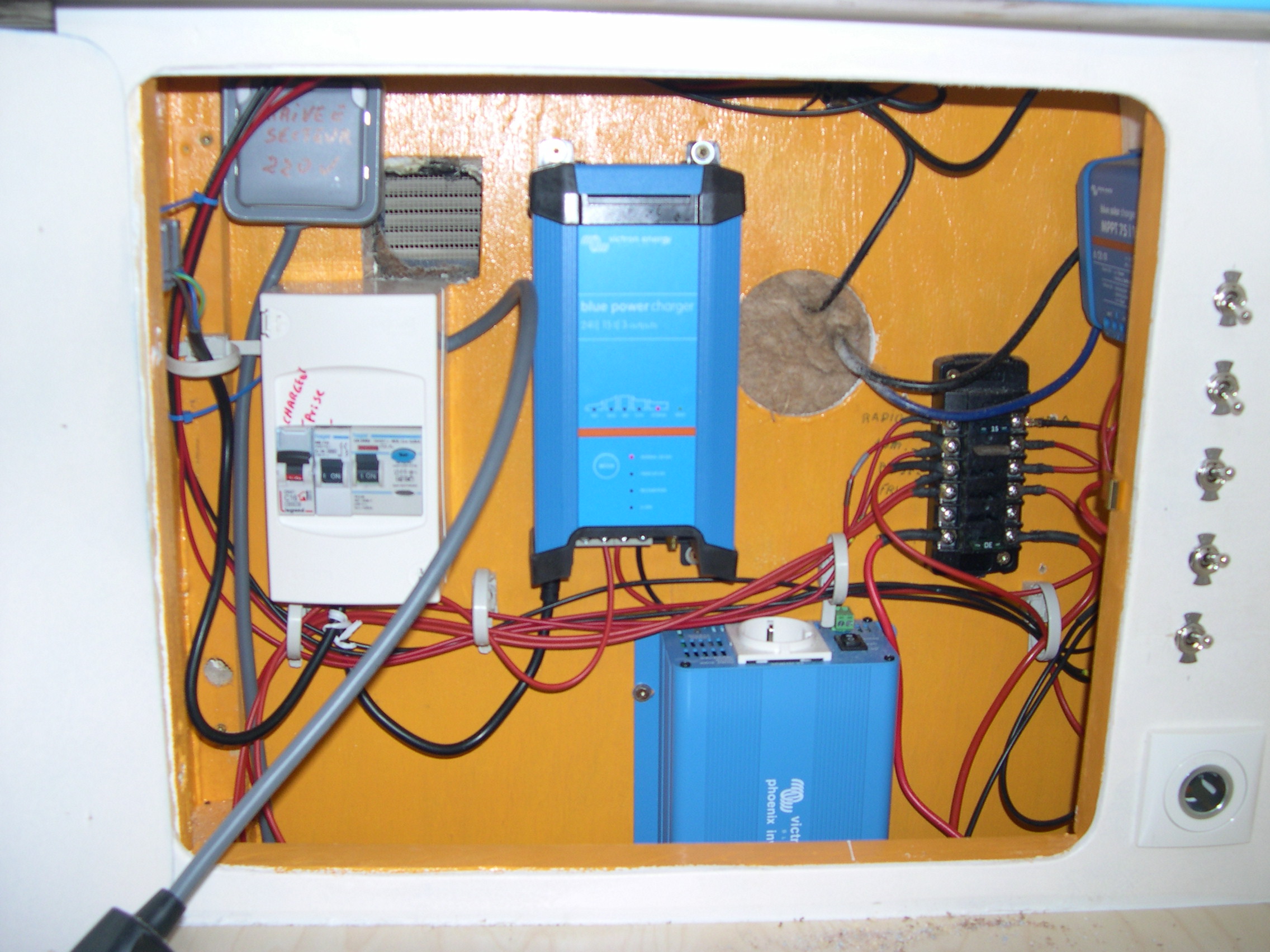

Re: ON L'APPELERA KERUMA

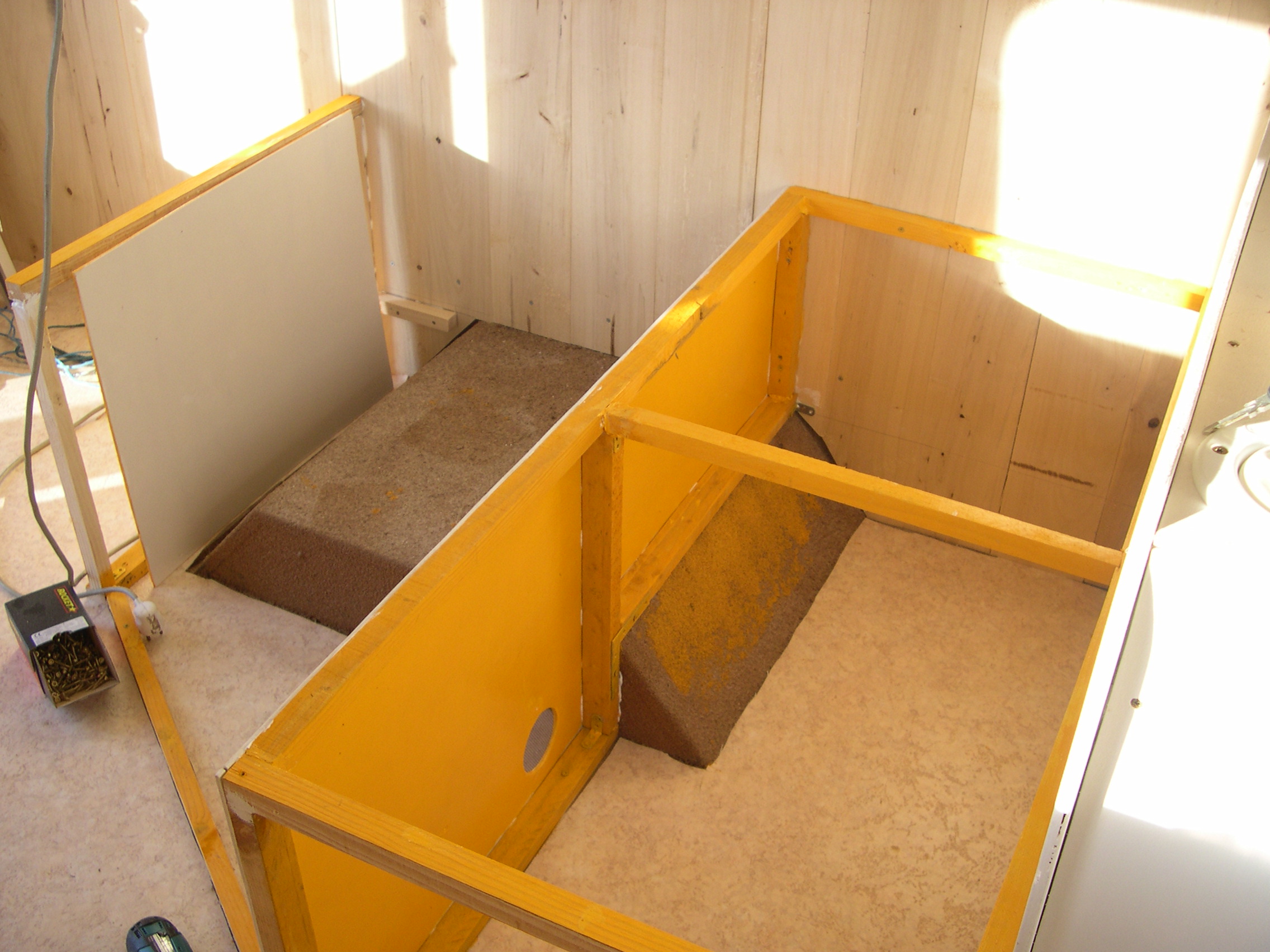

quelques nouvelles toutes fraîches.
Comme le docteur Frankenstein, j'ai donné vie à la cellule en mettant l'électricité. Depuis j'ai des points lumineux un peu partout et la musique qui m'accompagne. Voici mon tableau, simple mais tout y ai à part le coupe circuit pour les panneaux solaires. Cela viendra plus tard.
En parlant de lumière j'ai un petit problème. Les platines leds des plafonniers clignotent dés qu'elles sont chaudes et visiblement elles vont mourir d'ici deux jours. D'où peut venir le problème?
--de la qualité des leds?
--de l'alimentation électrique? Pour le moment le tableau est alimenté par le chargeur qui a une sortie dédiée à cela.
Pour le moment c'est une rallonge électrique qui est branchée car je n'ai pas encore la prise d'alimentation extérieure. Elle est rangée quelque part mais impossible de mettre la main dessus
Vu d'un peu plus loin ça donne ça.
J'ai aussi refait mes réservoirs. Petite usine à gaz encore avec des tuyaux partout. Du coup, je contrôle chaque réservoir aussi bien au remplissage qu'en utilisation. Je n'ai plus besoin de mettre des sondes car je vais ouvrir chaque réservoir l'un après l'autre et quand j'arriverai au dernier je saurai qu'il faudra refaire le plein à la première occasion.
Les raccords de distribution d'eau sont sur le dessus et munis d'un tuyau qui plonge au fond du réservoir. Comme ça plus de risques de fuites. Vous avez bien fait de me sensibiliser à ce problème. Maintenant je suis tranquille :thanks:

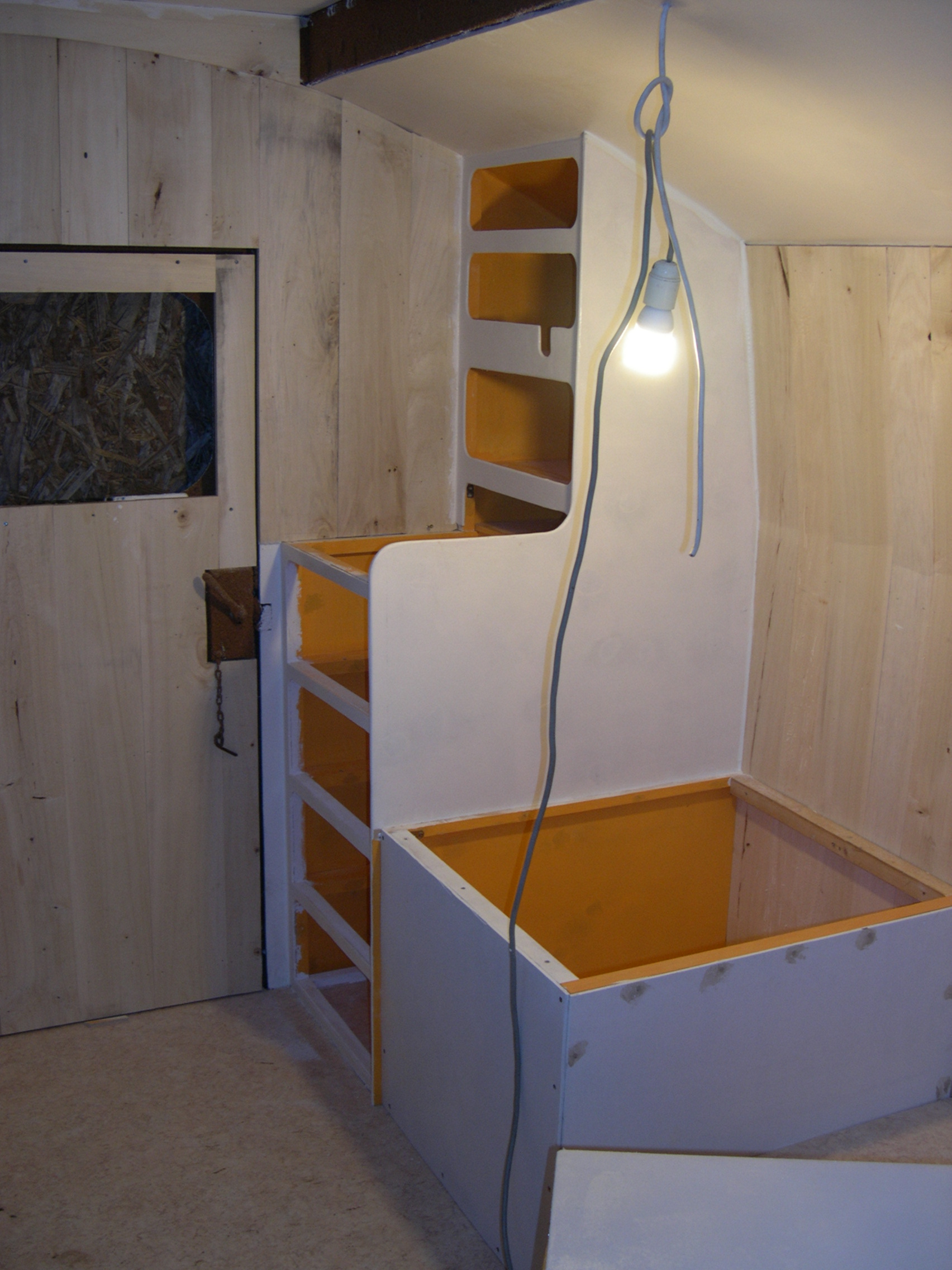

La coin cuisine est bien avancé, je pense qu'en fin de semaine elle devrait être terminée. Le gaz gpl est aussi opérationnel. Dés que la bête va bouger je vais aller faire le plein et vérifier l’étanchéité. Voilà les nouvelles. dans un mois je pense que j'y verrai clair. J'aurai certainement commencé la cabine. Faut pas que je traîne si je veux être présent aux "petits gros".
A plus
Un peu de news mais pas grand chose à dire de particulier.
J'ai compris mon problème électrique. En fin de compte ce n'est rien d'autre que des platines leds qui sont en 12v donc elles meurent doucement. La façon dont c'est présenté sur le site SVB m' a induit en erreur. je suis en train de négocier un échange des plafonniers mais c'est pas gagné. je leur ai expliqué les choses et j'attends des nouvelles.

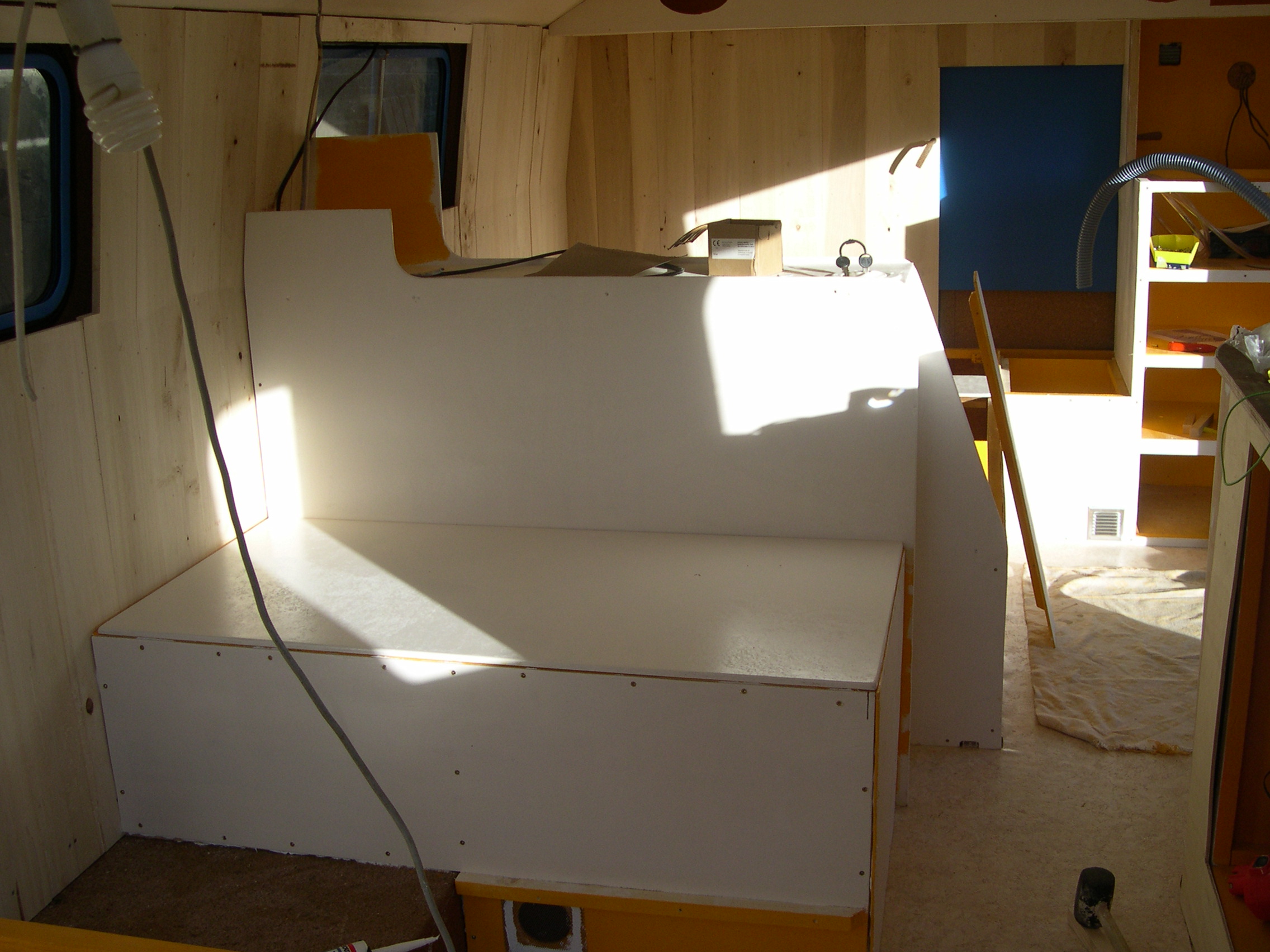

Pour l'aménagement ça avance et ça se termine. j'ai commencé la salle de bain . je ne savais pas trop comment faire l' étanchéité. Après avoir consulté les posts j'étais parti pour du lino mais madame n'adhérait pas trop alors je vais peinturer avec une peinture époxy recouverte d'une couche de résine. Je vais faire ça après avoir fabriqué le pot à caca. le reste est presque entièrement fini (des photos très bientôt). Du coup je vais placer le réservoir d'eau usées de 80l, pas plus grand car je n'ai pas beaucoup de place et je pense que ça suffit.
En parallèle j'ai commencé à lorgner du côté de la cabine. j'ai placé un coupe batteries, branché le fil du chargeur et placé une prise 220v qui alimentera la cellule. Pour le reste (traitement rouille surtout au niveau des ailes, changer les joints, enlever le pare brise pour gratter la rouille et mettre tout l'intérieur en peinture) Je pense commencer ça d'ici 10 jours maxi.
A plus
