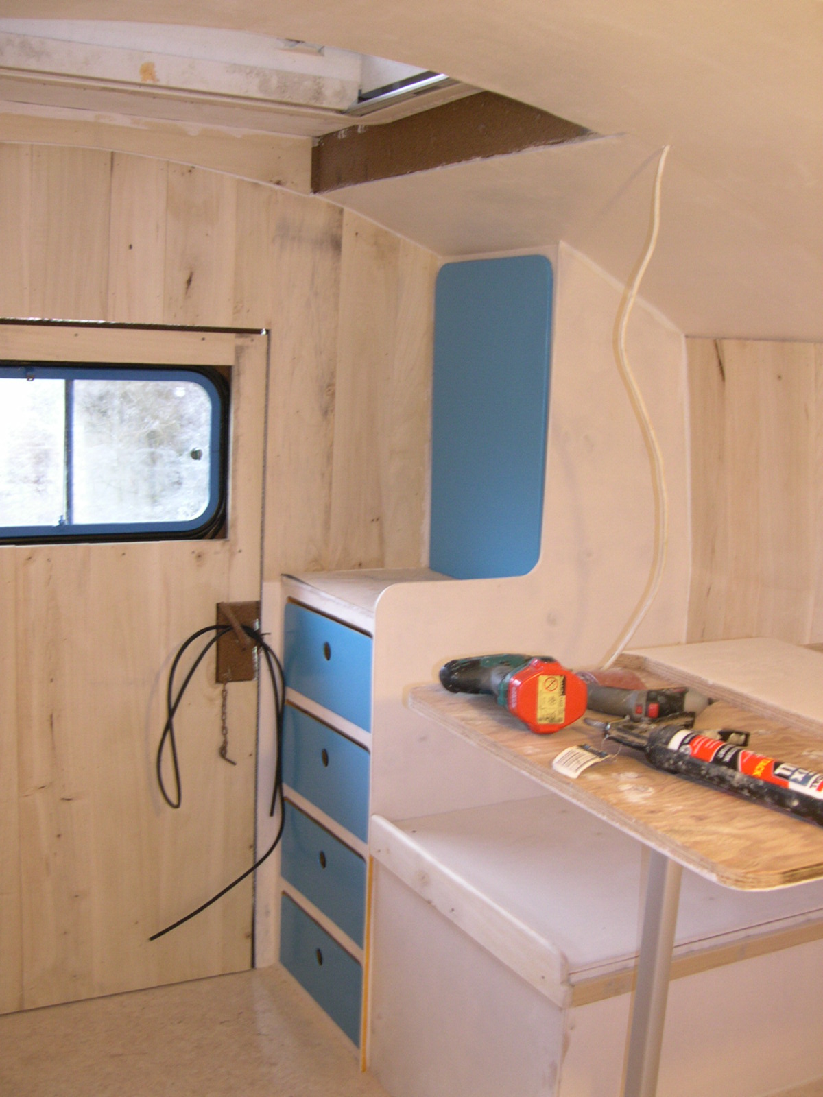

Bonjour et meilleurs vœux pour cette nouvelle année qui, pour nous, devrait être celle du grand départ. Nous croisons les doigts!!!!
Bien, ces sacrés fêtes m'ont désorganisé et m'ont fait prendre du retard. Du coup il s'est passé 3 bonnes semaines sans que ma petite entreprise avance. L'aménagement est donc maintenant terminé, en tout cas dans le gros œuvre. Voici ce que donne le dernier ensemble et la seconde banquette du carré. J'ai oublié de prendre des photos intermédiaires sorry
Voilà ce que ça donne une fois tout en place. Il ne me reste plus qu'à mettre les charnières, coller le stratifié sur la table et le plateau du meuble et passer un coup de peinture blanche partout (plafond, meuble etc). Ce sera fin en tout dernier. Nous avons reçu les mousses, elles sont en train de se faire habiller.
Après recherche nous avons pris de la mousse bultex de 14cm d'épaisseur avec une densité de 35kg/cm². Nous les avons mis en place et cela semble correct. Un peu dur au premier abord mais je pense que c'est mieux ainsi. Les housses sont unies et zippées sur un bord discret ce qui permettra de les retourner dans tous les sens pour éviter des déformations.
Toutes les fenêtres sont en place, heureusement car le froid arrive. Je vais pouvoir bosser au chaud comme un pacha

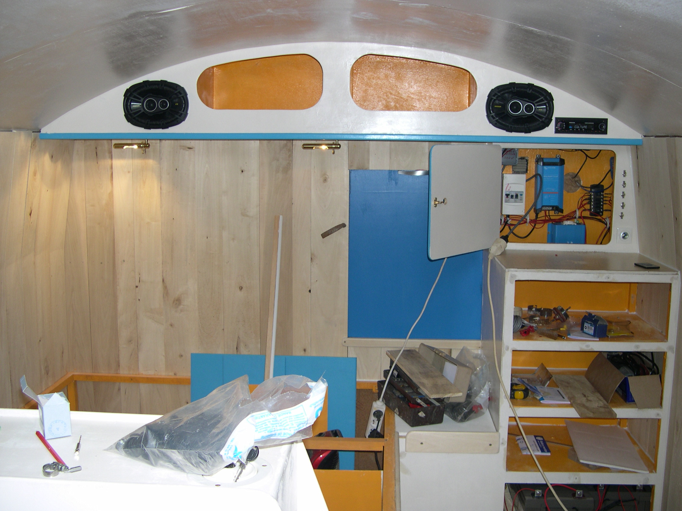

Re: ON L'APPELERA KERUMA
quelques nouvelles toutes fraîches.
Comme le docteur Frankenstein, j'ai donné vie à la cellule en mettant l'électricité. Depuis j'ai des points lumineux un peu partout et la musique qui m'accompagne. Voici mon tableau, simple mais tout y ai à part le coupe circuit pour les panneaux solaires. Cela viendra plus tard.
En parlant de lumière j'ai un petit problème. Les platines leds des plafonniers clignotent dés qu'elles sont chaudes et visiblement elles vont mourir d'ici deux jours. D'où peut venir le problème?
--de la qualité des leds?
--de l'alimentation électrique? Pour le moment le tableau est alimenté par le chargeur qui a une sortie dédiée à cela.
Pour le moment c'est une rallonge électrique qui est branchée car je n'ai pas encore la prise d'alimentation extérieure. Elle est rangée quelque part mais impossible de mettre la main dessus Vu d'un peu plus loin ça donne ça.
J'ai aussi refait mes réservoirs. Petite usine à gaz encore avec des tuyaux partout. Du coup, je contrôle chaque réservoir aussi bien au remplissage qu'en utilisation. Je n'ai plus besoin de mettre des sondes car je vais ouvrir chaque réservoir l'un après l'autre et quand j'arriverai au dernier je saurai qu'il faudra refaire le plein à la première occasion.
Les raccords de distribution d'eau sont sur le dessus et munis d'un tuyau qui plonge au fond du réservoir. Comme ça plus de risques de fuites. Vous avez bien fait de me sensibiliser à ce problème. Maintenant je suis tranquille :thanks:
La coin cuisine est bien avancé, je pense qu'en fin de semaine elle devrait être terminée. Le gaz gpl est aussi opérationnel. Dés que la bête va bouger je vais aller faire le plein et vérifier l’étanchéité. Voilà les nouvelles. dans un mois je pense que j'y verrai clair. J'aurai certainement commencé la cabine. Faut pas que je traîne si je veux être présent aux "petits gros".

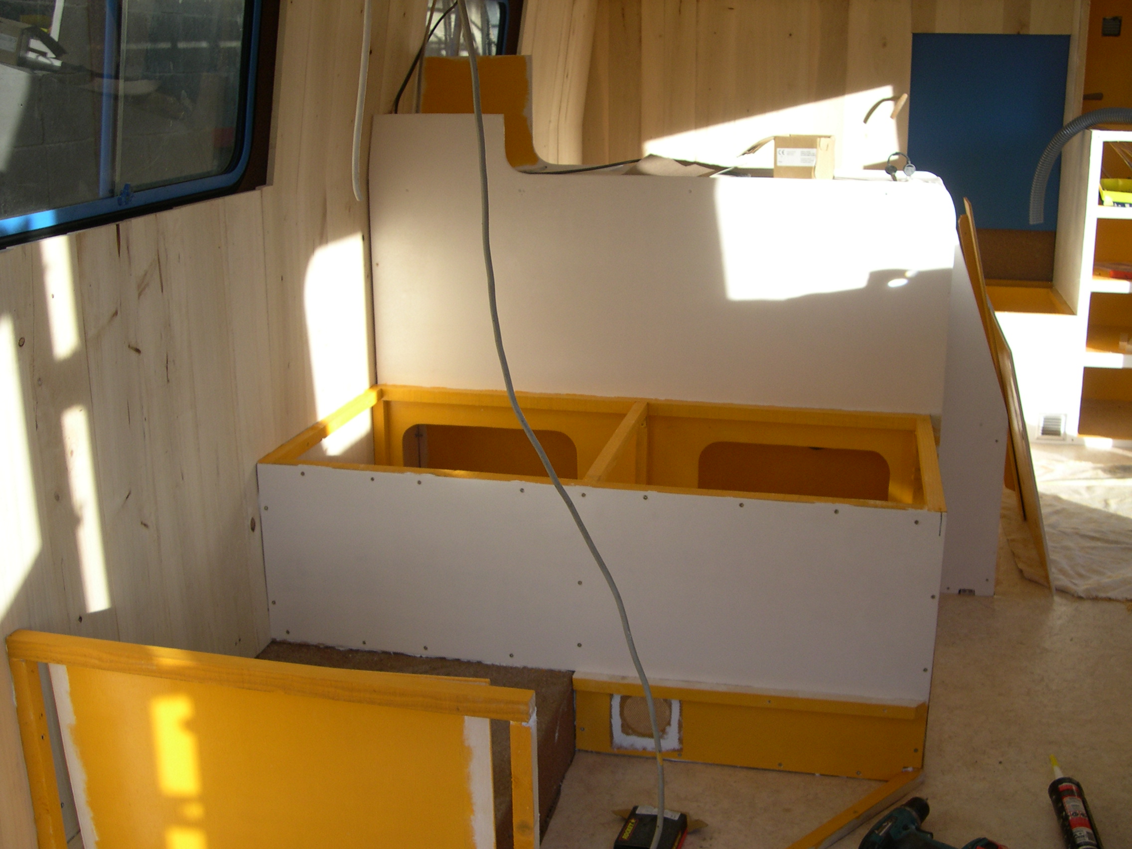

J'ai compris mon problème électrique. En fin de compte ce n'est rien d'autre que des platines leds qui sont en 12v donc elles meurent doucement. La façon dont c'est présenté sur le site SVB m' a induit en erreur. je suis en train de négocier un échange des plafonniers mais c'est pas gagné. je leur ai expliqué les choses et j'attends des nouvelles.

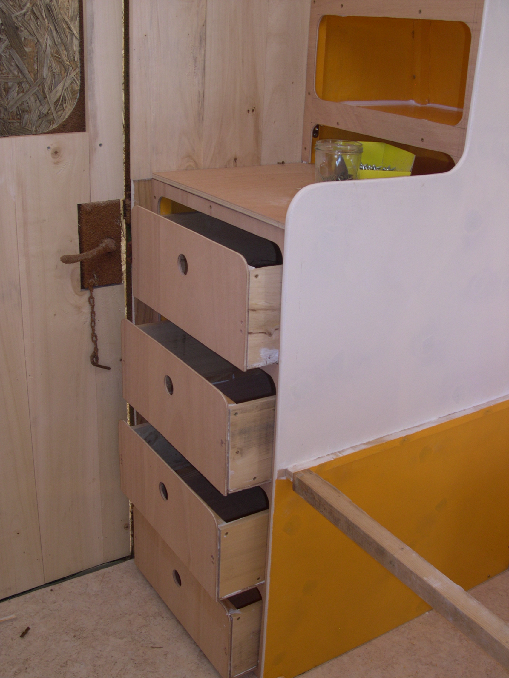

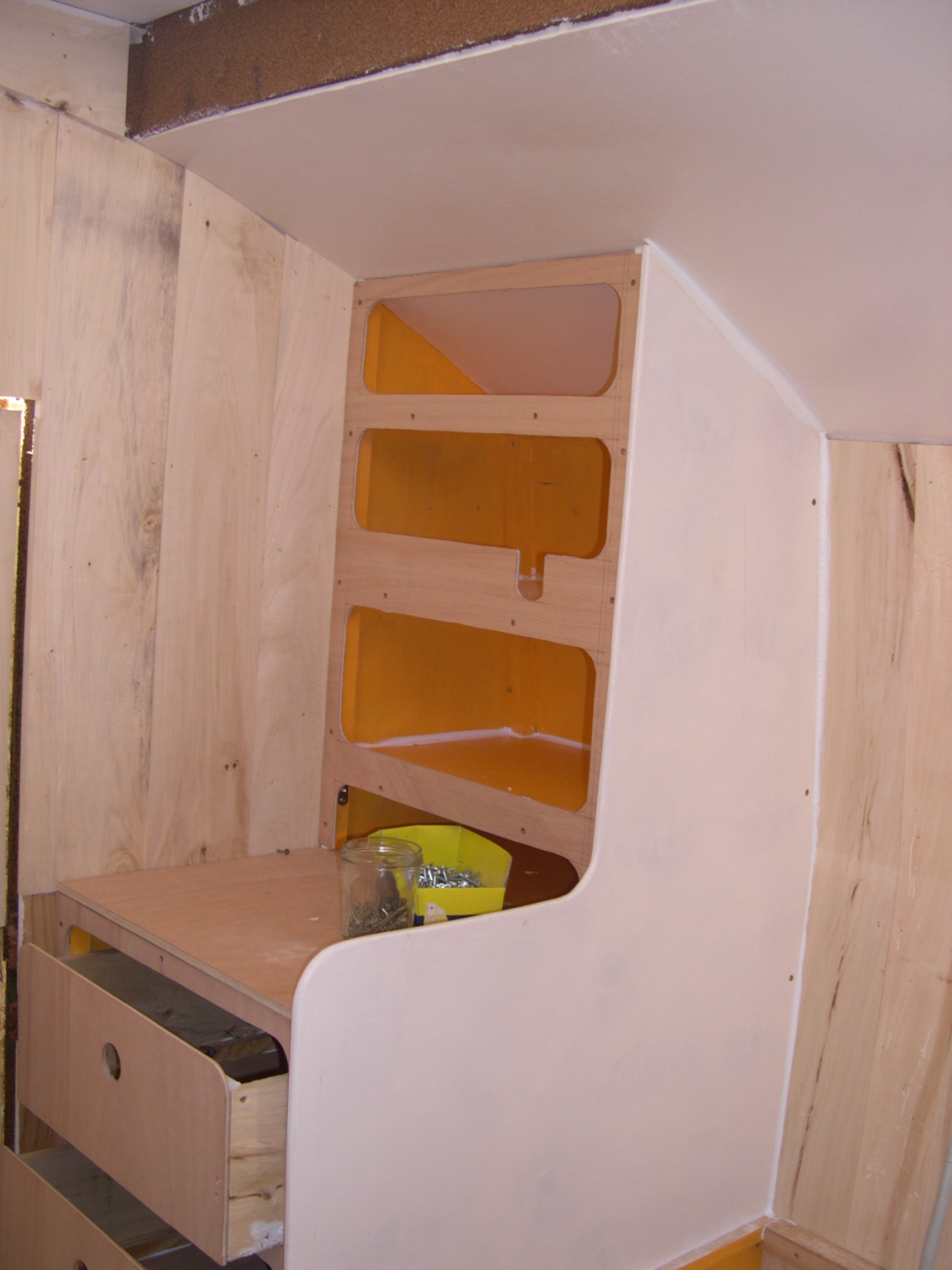

Pour l'aménagement ça avance et ça se termine. j'ai commencé la salle de bain . je ne savais pas trop comment faire l' étanchéité. Après avoir consulté les posts j'étais parti pour du lino mais madame n'adhérait pas trop alors je vais peinturer avec une peinture époxy recouverte d'une couche de résine. Je vais faire ça après avoir fabriqué le pot à caca. le reste est presque entièrement fini (des photos très bientôt). Du coup je vais placer le réservoir d'eau usées de 80l, pas plus grand car je n'ai pas beaucoup de place et je pense que ça suffit.
En parallèle j'ai commencé à lorgner du côté de la cabine. j'ai placé un coupe batteries, branché le fil du chargeur et placé une prise 220v qui alimentera la cellule. Pour le reste (traitement rouille surtout au niveau des ailes, changer les joints, enlever le pare brise pour gratter la rouille et mettre tout l'intérieur en peinture) Je pense commencer ça d'ici 10 jours maxi.
