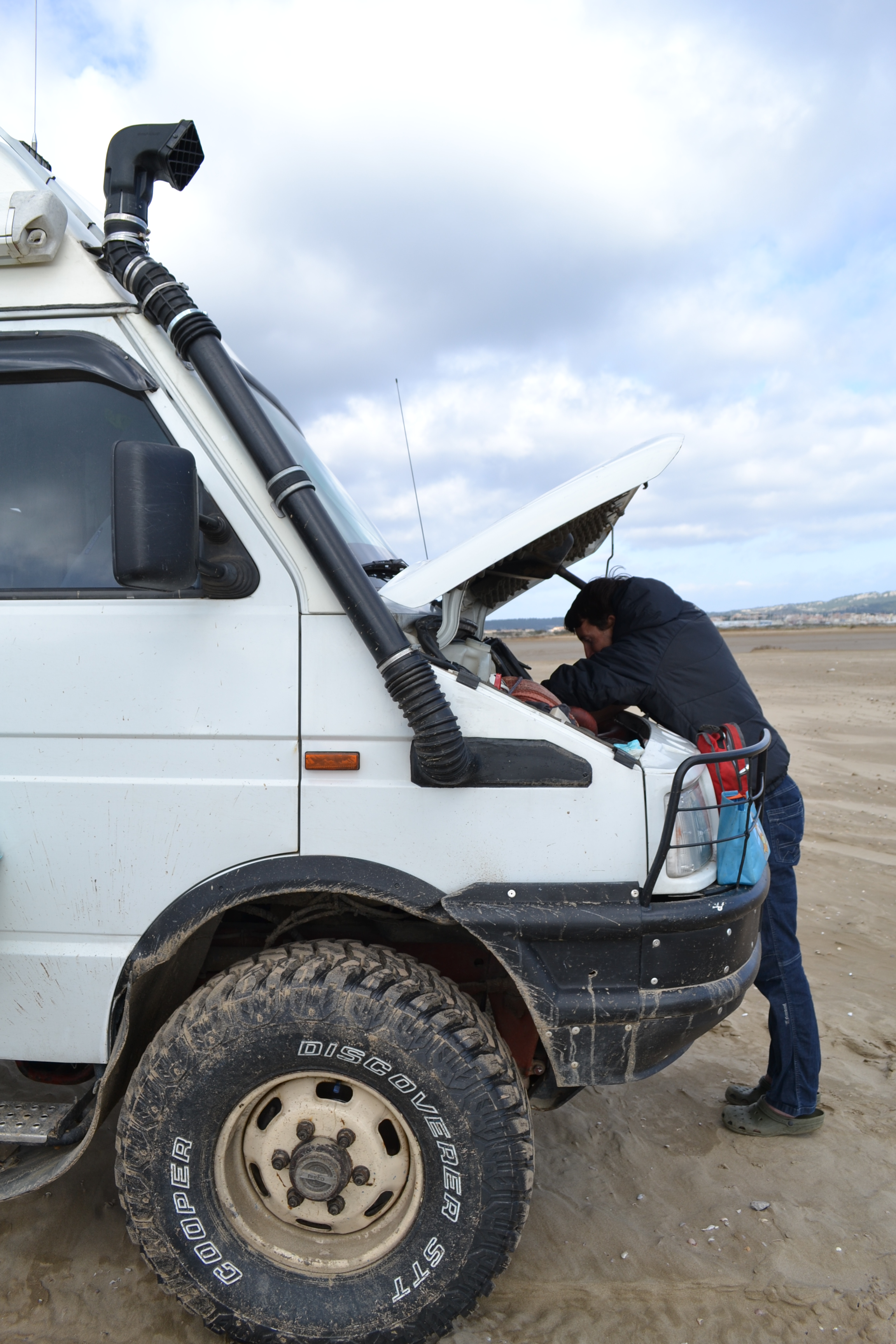

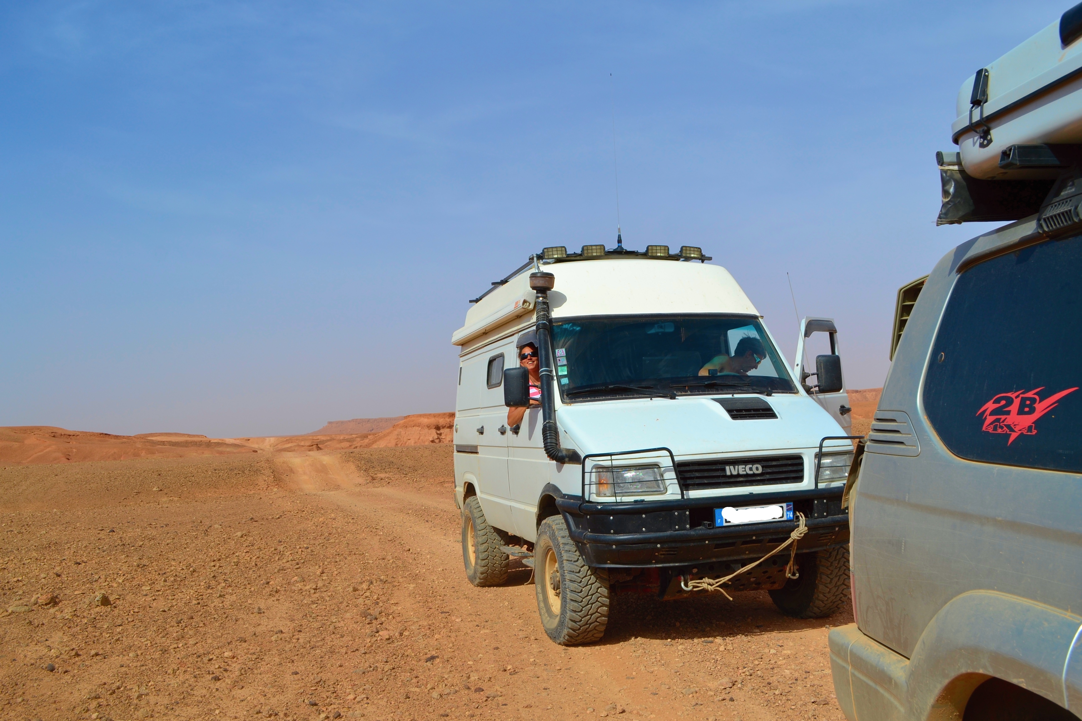

Pour les pneus, j'ai choisis les cooper discoverer stt, un bon compromis route/TT avec des protections de flanc qui rassurent à basse préssion :roll: ... :
C'est ceux de devant

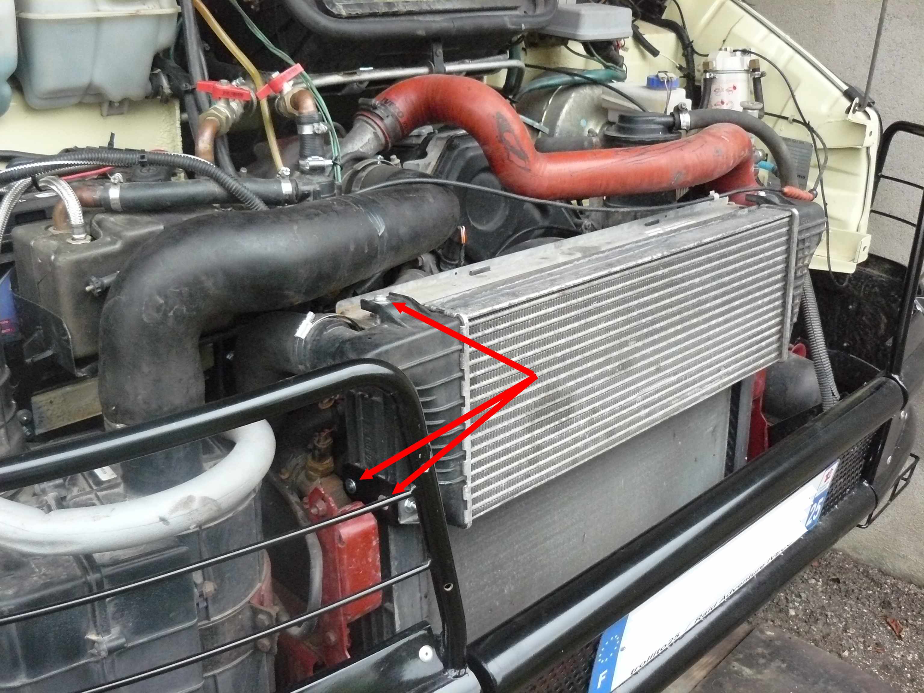

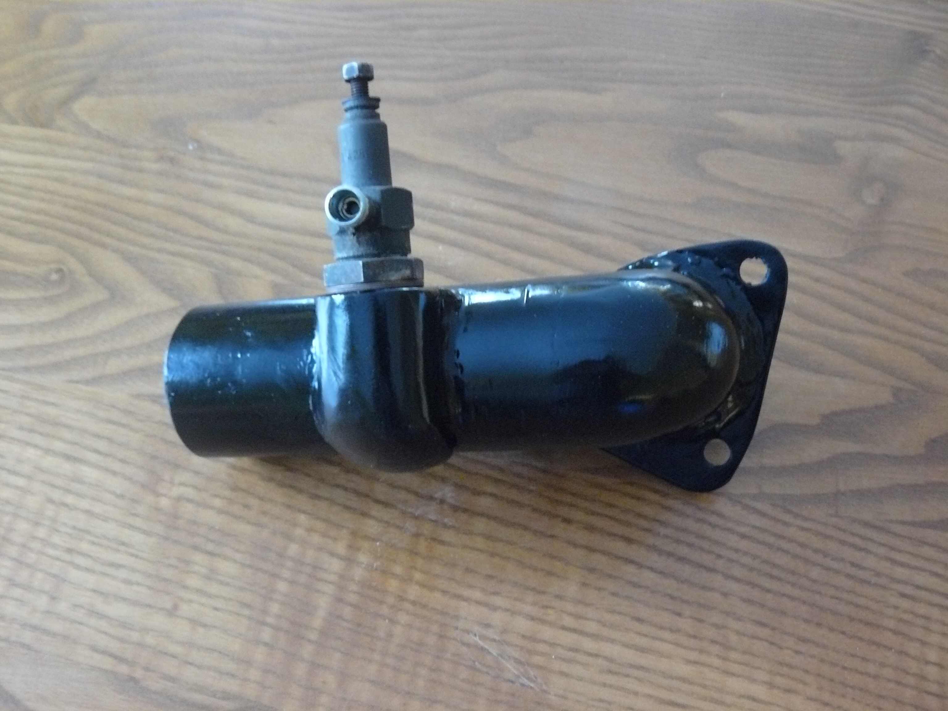

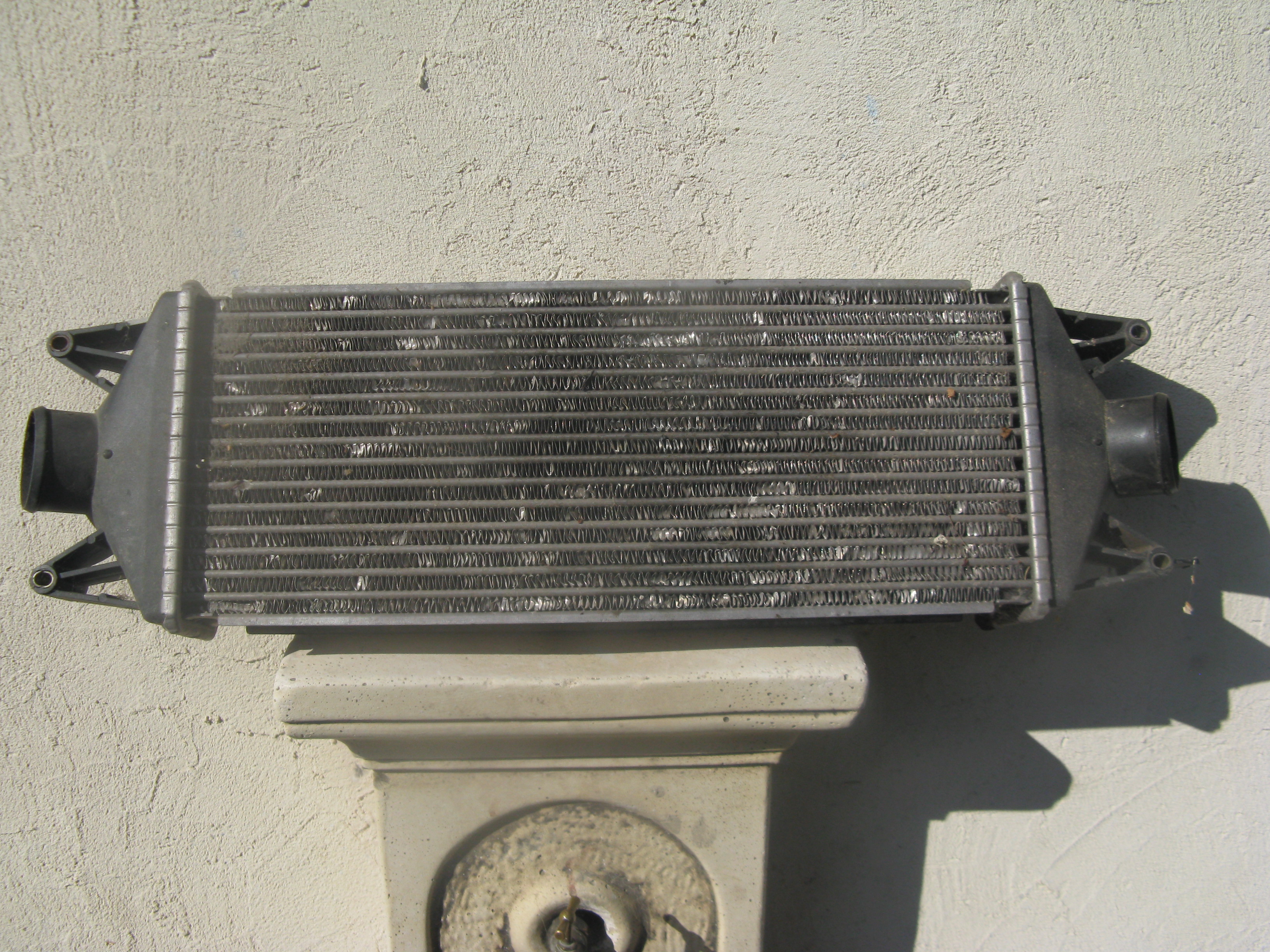

Par contre j'ai récuperé un échangeur avec les durites , il me faut trouver maintenant la bride coudée

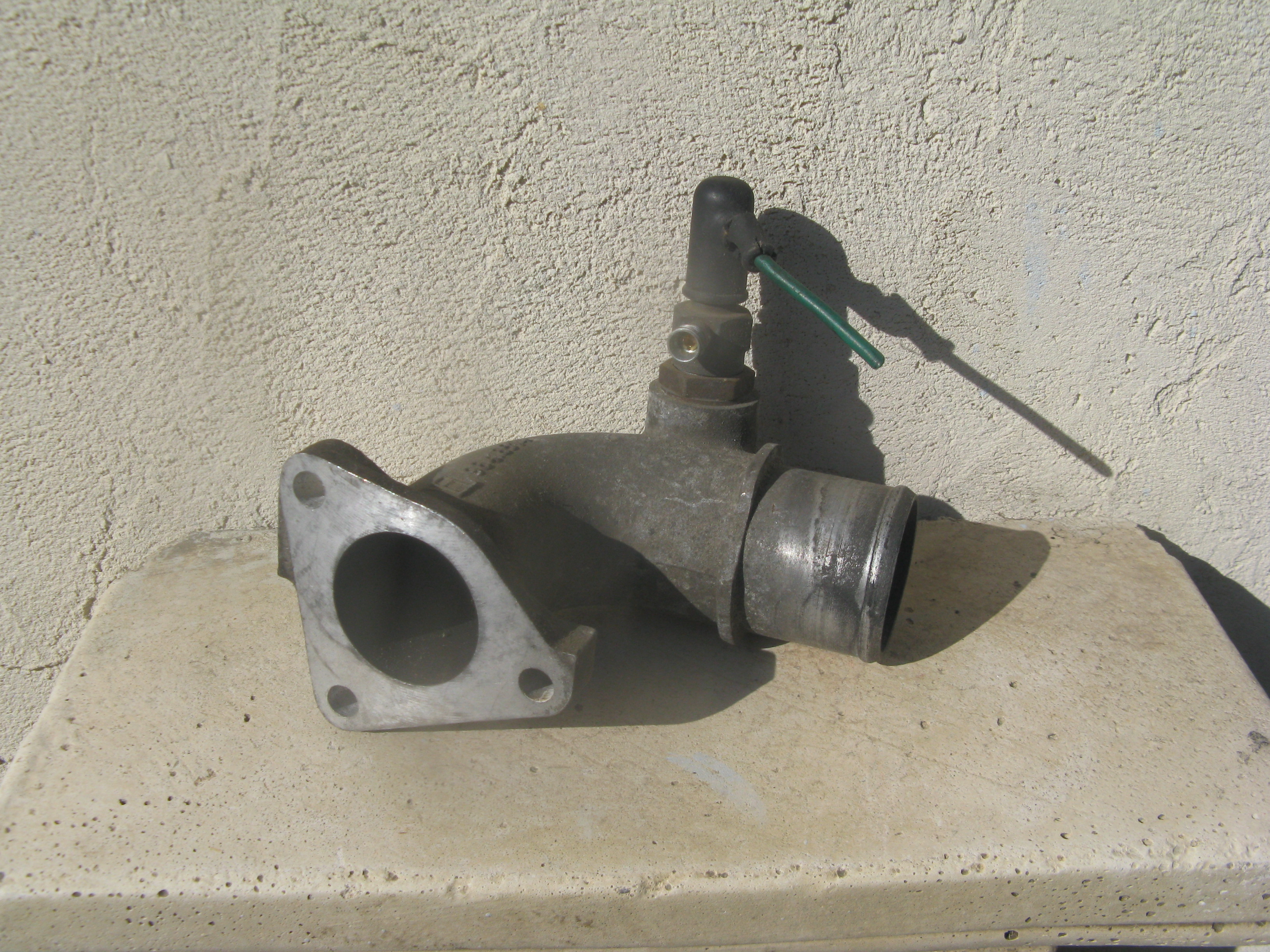

A part chez Iveco ,y a t'il une bonne adresse pour ce la procurer , il me semble avoir lu quelque part une société qui en vendait mais je ne trouve plus ou :oops:
Sinon j'avais peut être l'option d'en faire une :?:
a+

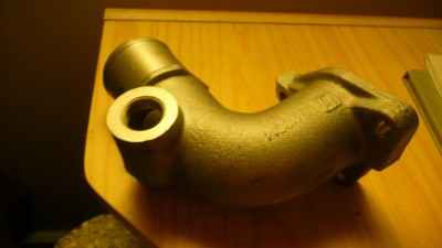

Messages : 21409
Re: Restauration iveco 4x4 de trollito25
c'esT UN PEU LA FOIRE AVEC LES JANTES D4IVECO 4X2 CERTAINES R2CLAMENT UN PETIT USINAGE DES TAMBOURS très FAIBLE;
D4AUTRES NE Passent pas au NIVEAU DES étriers AVANT;
tANDEM cherchait a un MOMENt le model a trous oblongs comme on voit sur les photos postées au dessus par cyRIL: jantes faite par Raphael nh3
CELLES D'Iveco jumellés ont le voile très a l'exterieur...
troubadour l'a fait il t'en dira peut être plus, ou NH3 bien-sûr.
pour le coUDE DONT J'AI MIS CETTE PHOTO UN FORUMEUR QUI NE TRAINE PLUS PAR ICI L'AVAIT FAIT LUI même; J'AI PAYE CELUI CI 70EUROS AVEC UNE PETITE RISTOURNE DE LA VALEUR DE LA TVA chez iveco
PEut être que axutil ou mdd PEUT AVOIR çA un peu MOINS ChER JE ne sais Pas.

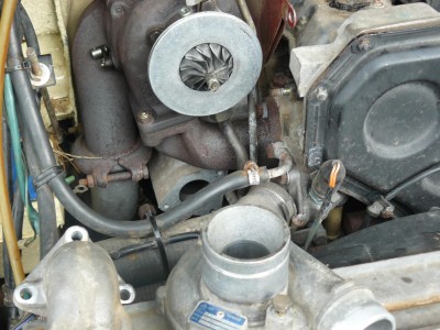

OK, pour les jantes ,je vais continuer mes recherches , le plus compliqué c'est dans trouver pas trop loin de chez moi

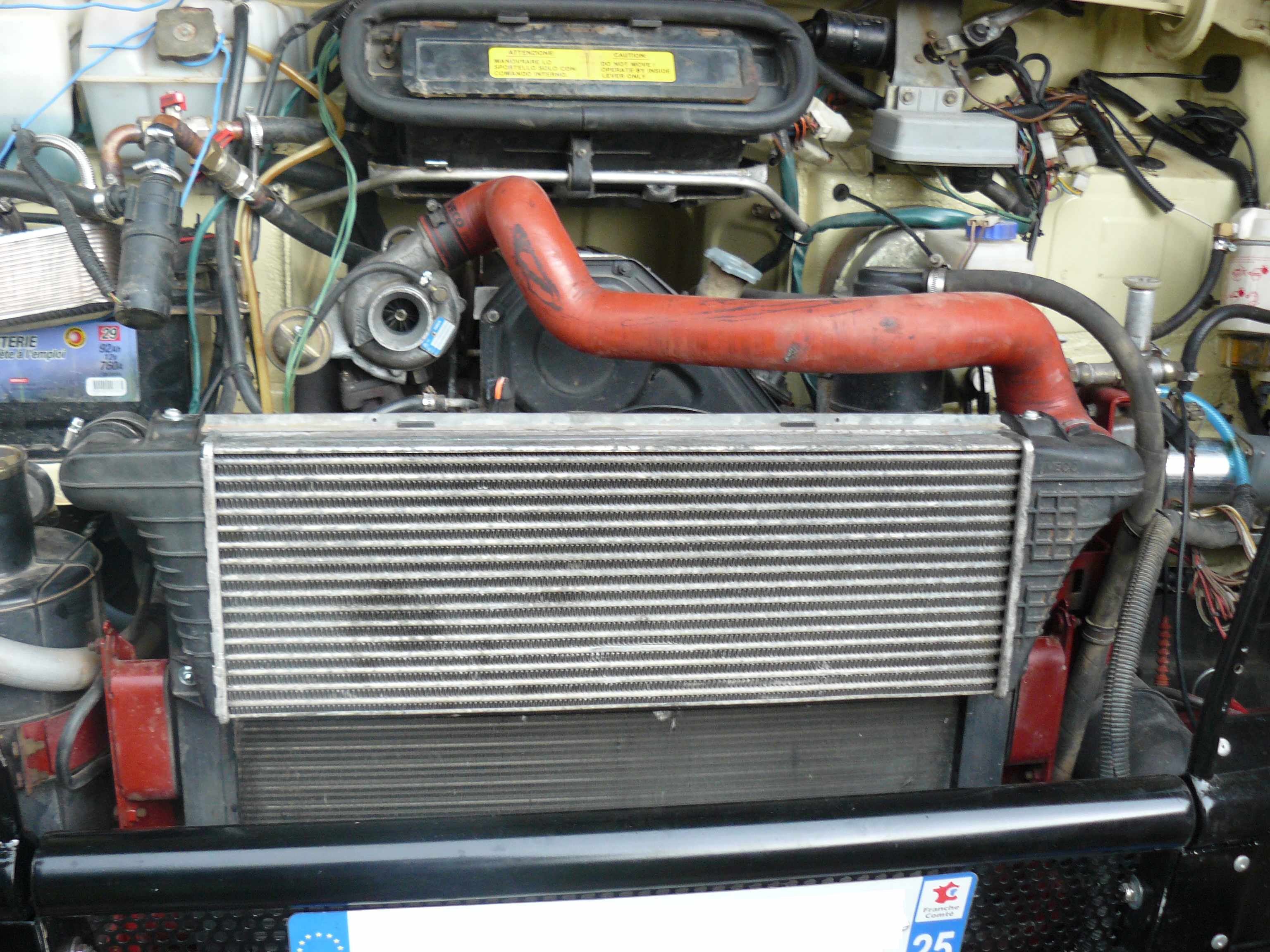

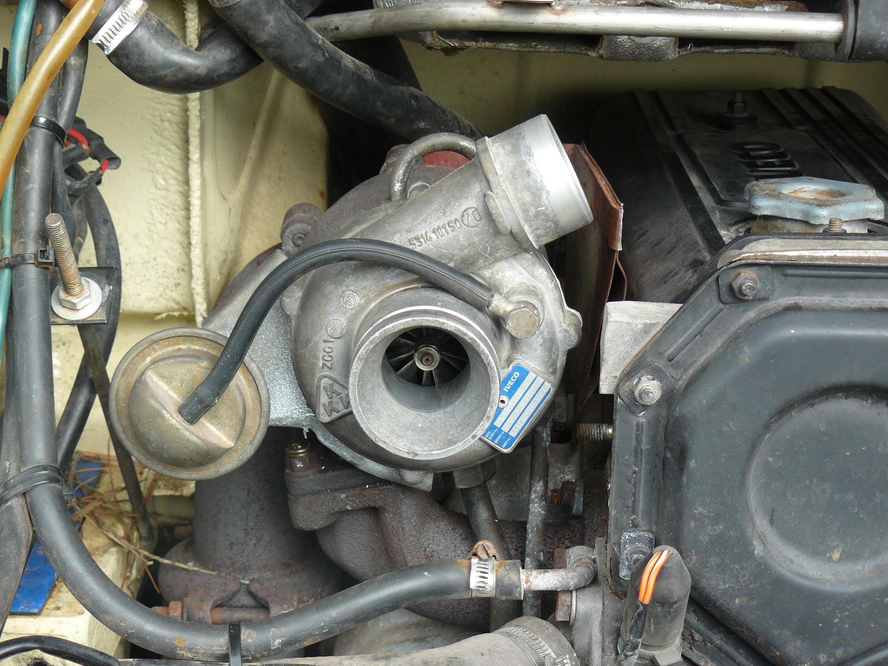

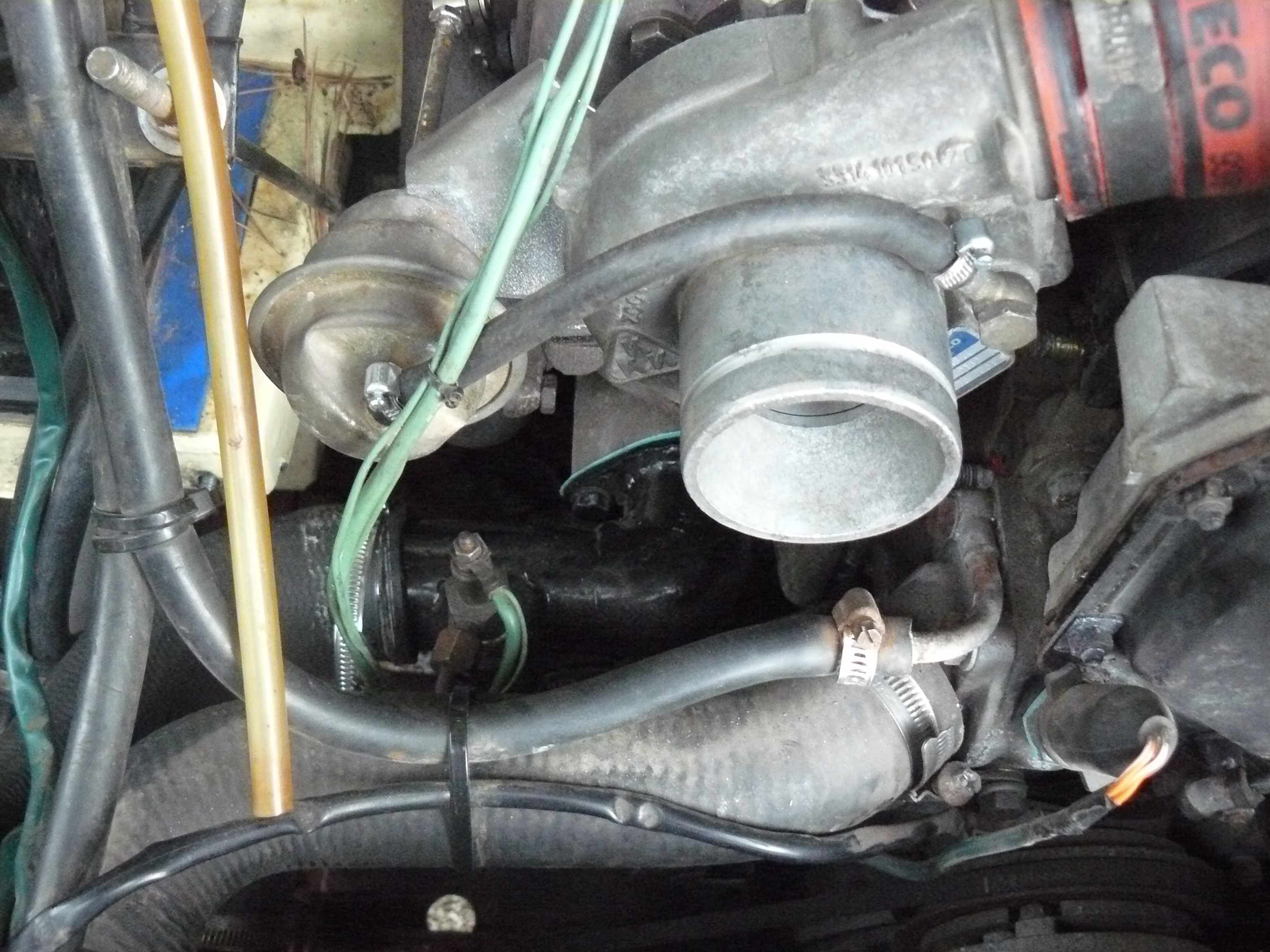

En attendant j'ai commençé la modif du turbo pour poser l'echangeur,demontage de " l'escargot" et remise en place de la wasegate ou il y a fallu modifier la pate de fixation (apparemment mon turbo n'est pas le même que sur le post de Bruno :!: ) pas besoin de le déposer , pas de trou a perçer , assez simple a faire
Pour la bride ,j'en ai fait une (c'est toujours ça d'economisé pour l'achat des têtes d'injecteurs :) )
prochaine étape montage de l'échangeur, augmenter légèrement la pression du turbo , modifier le réglage de la LDA

Pour la suite du montage de l'échangeur , c'est quasi fini , pas de problèmes constatés.des perçages était déjà prévu sur le raditeur donc 2 pates a fabriquer et Hop en place,pour les durites vu que j'avais celles d'origine ,ça tombe pile poil
Pour info l'échangeur + les durites 93€ sur eBay au royaume uni,c'etait monté sur un 59 12 :!: :?: :!: le prix je trouve assez correct car ça fait une instalation a bas prix

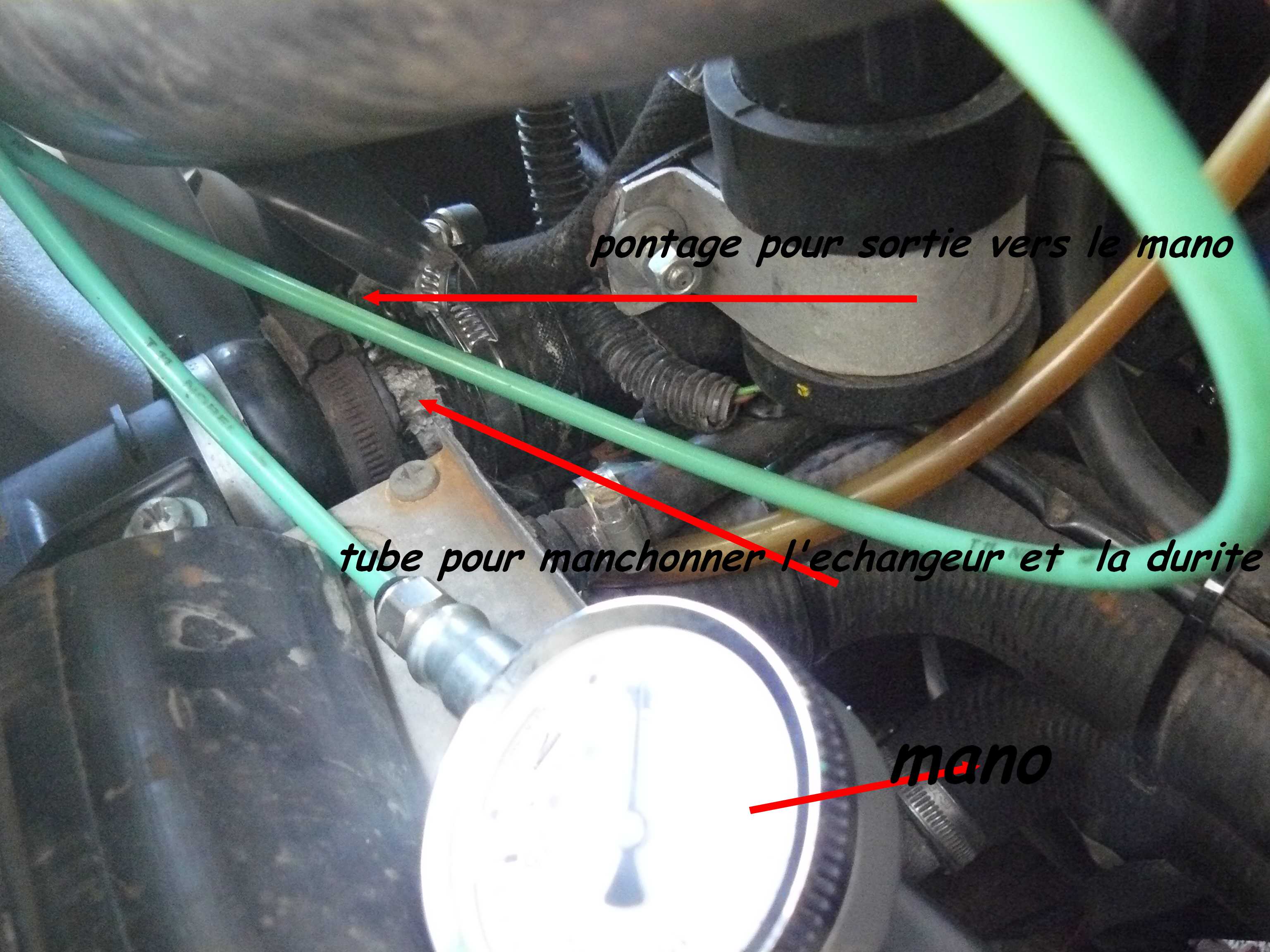

J'en suis au réglage pour le turbo comment régler vous la pression ou plutôt comment vous vous reperer(monometre de pression :?: )
J'ai lu ,là encore je ne sais plus ou :oops: 1mm pour 0.9 et 5mm pour 1bar mais par rapport a quoi,a la vis de reglage de la wasegate :?:
J'ai pas pensé en fabriquant la pipe de faire une sortie pour y brancher un mano :evil:
a+ fred
Messages : 21409
trollito25 a écrit :... par contre l'échangeur ne doit pas être le bon modèle pour la modif :?:
non en effet, ce modèle vient d'un iveco plus récent, c'est techniquement possible de l'utiliser mais il doit falloir lui faire de la place car les sorties se s'accommodent pas bien de notre radiateur car il n'est pas suffisamment long pour que ses sorties soient à l'extérieur;;; la ou sur le model qui va bien les sorties sont au dessus et même si tous les radiateurs n’ont pas les molaires de vissage prévue ça se bricole sans trop de problème .
pour info l'echangeur + les durites 93€ sur ebay au royaume uni, c’était monte sur un 59 12 :!: :?: :!: le prix je trouve assez correct car ça fait une instalation a bas prix
ça c'est en effet une très bonne affaire: si on arrive à trouver l'échangeur seul pour moins de 100 euros en revanche les durites seules c'est introuvable et très très cher en neuf, donc le mieux est de le trouver avec ces dernières ou de se les faire avec des coudes silicone mais ça chiffre vite aussi.
j'ai pas pense en fabriquant la pipe de faire une sortie pour y brancher un mano :evil:
pas bête ..tant qu'a faire

Pour régler la pression, a par le mano je ne voit pas, déjà que d'origine les pressions annoncées ne sont pas toujours là. :?

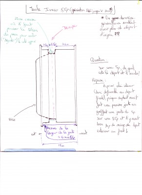

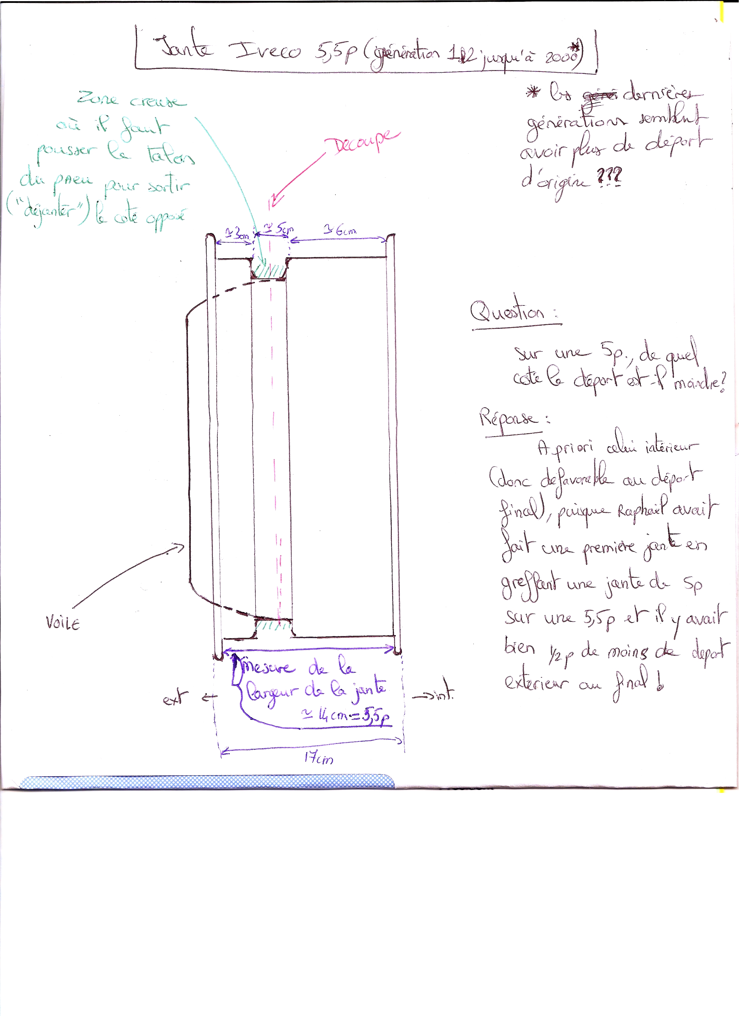

Hello Fred
Si j'en crois les réalisations de Raphaël, il y a de fortes chances qu'avec 2 jantes de 5,5, (edit du 22/10/13) tu ne puisses obtenir qu'une jante de 7,3 pouces...
Ce qui, en terme de déport final ne changerait rien, mais un 315/75 serait un peu à l'étroit :!:
(Pour rappel, avec 2 jantes de 5,5p, il a pu faire une jante de 8,3 pouces et avec 1 de 5,5 et 1 de 5, il a fait une 7,8 pouces)
J'ai donc un de mes 315/75 monté sur une jante de 7,8 pouces et le pneu semble bien se comporter. Et du coup, sur cette jante, le déport final de mon pneu est inférieur de 1cm! Il est donc possible de mixer une 5 avec une 5,5 mais en prenant soin de garder le voile sur celle de 5,5 !!
Autre point à ne pas négliger: tu sembles écarter l'idée de greffer une tôle roulée pour élargir une jante...
Pourtant, cela permet d'éviter un inconvénient incontournable dans le cas de 2 jantes accolées!
Je m'explique: lorsqu'on accole deux jantes, le renfoncement, permettant de déjanter "facilement" le talon du pneu se retrouve, au centre de la jante et donc très loin du bord... Du coup, le pneu est très difficile à sortir même avec une bonne machine (le graisser à mort pour ne pas déchirer la gomme) et sûrement impossible à sortir sans machine même avec un mega démonte pneu :evil:
J'ai fait un petit schéma d'une jante tubeless iveco en 5,5 pour y voir plus clair:
Et ici, une de mes jantes avec le problème évoqué:
Voilà, j'espère que ça t'aidera dans tes recherches...
Cyril

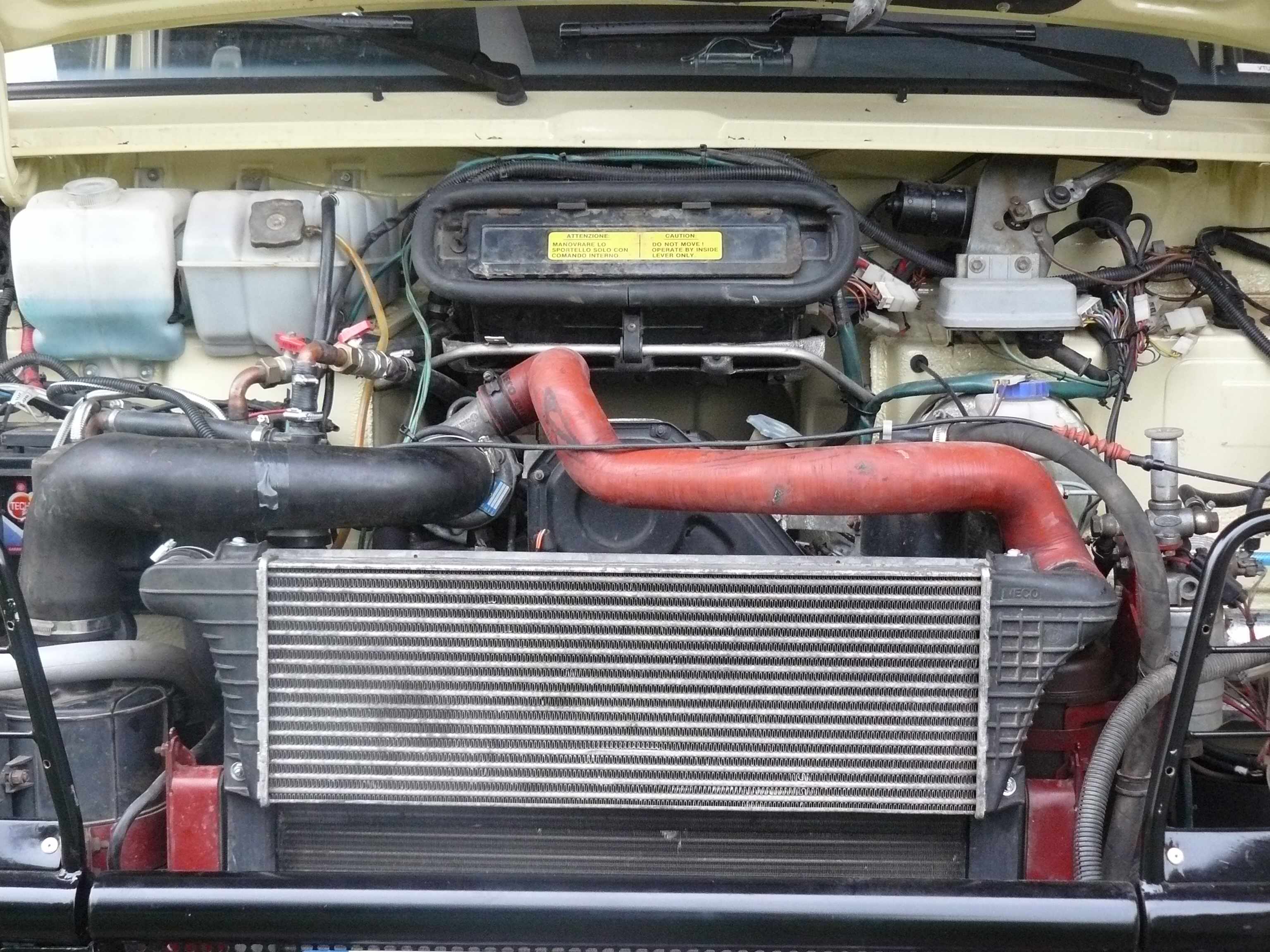

Merci pour tes explications Cyril,j'y comprends de mieux en mieux ce qu'il faut faire et avec les cotes de la jantes ça sera plus facile pour en trouver car souvent sur les annonces, les personnes ne savent pas si c'est du 5 ou 5.5 pouces.
J'ai terminé mon montage et les réglages,Une petite difference constaté surtout en reprise et un declenchement du turbo plus reactif,reste a voir la conso :?:
Pour la pression du turbo ,j'ai donc placé un piquage a la sortie de l'echangeur et controler la pression avec un mano (reglage a 1 bar)Pour la LDA
2 tours sur la roue crantée,bague de 1.5mm sur la tige de la came et calage a 60°dans le sens horaire car dans le sens anti horaire il me faisait un gros trou a l'acceleration,je vais peut être ajuster un peu car un legere fumée noir en reprise
après plusieurs essais en constate en demontant que le pointeau monte plus haut sur la came
Je vais passer commande des injecteurs 5 trous,le plus embetant c'est le demontage de la pompe et le calage de celle ci au remontage :roll:
a+
Montage provisoire pour le reglage,je pense faire une sortie sur la bride et instaler un mano sur la planche de bord en permanence

Pour la pression turbo vous rigolez les gars? Non sérieux?
1. Y'a une durite en sortie de turbo qui va a la valve de limitation du turbo. Il suffit d'un simple y pour y brancher un mano.
2. C'est quoi qui arrive à votre avis sur la membre de la LDA??? L'air de pression des pneus??
J'en perds mon latin là.... :shock: :o :?:

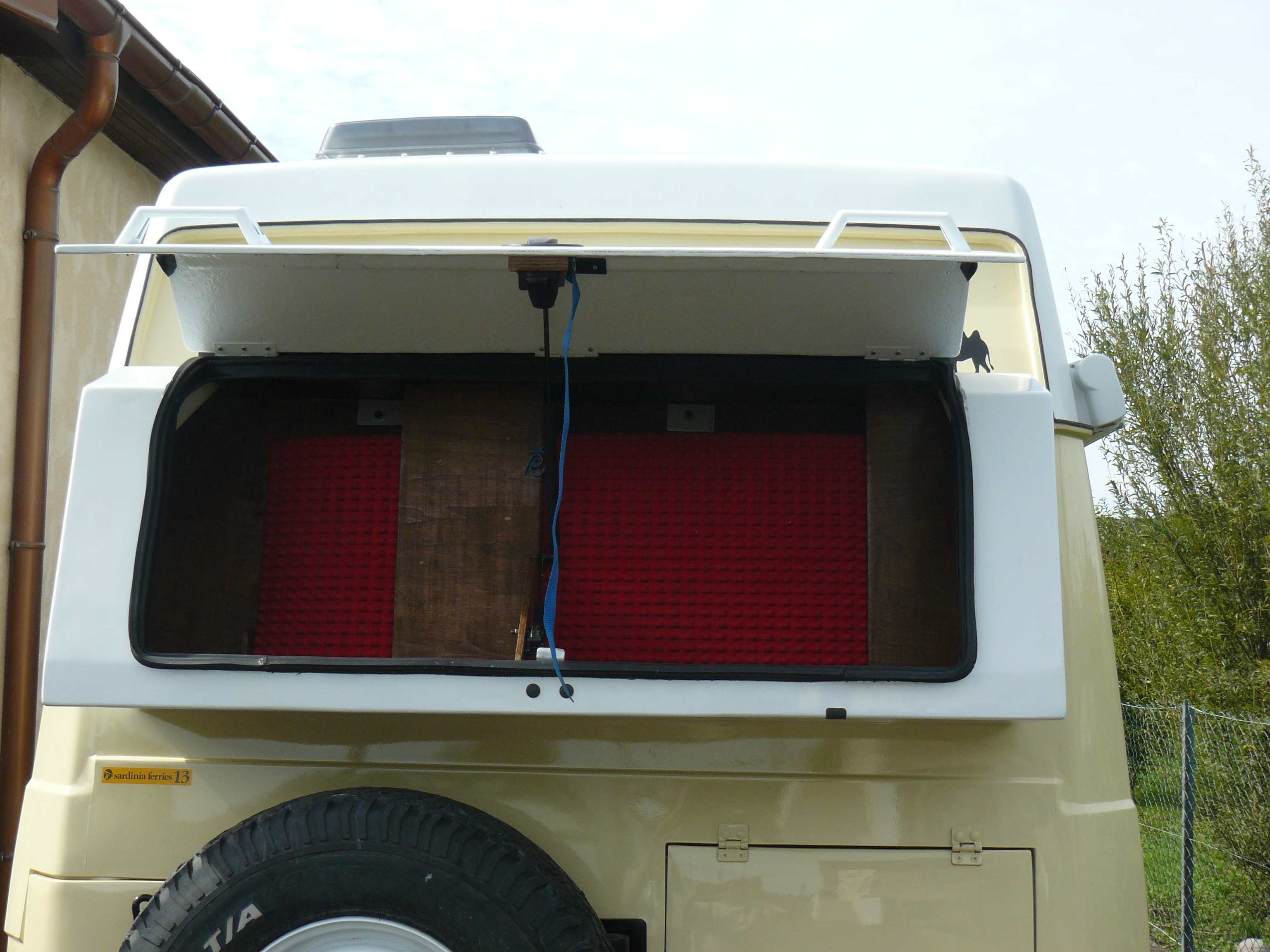

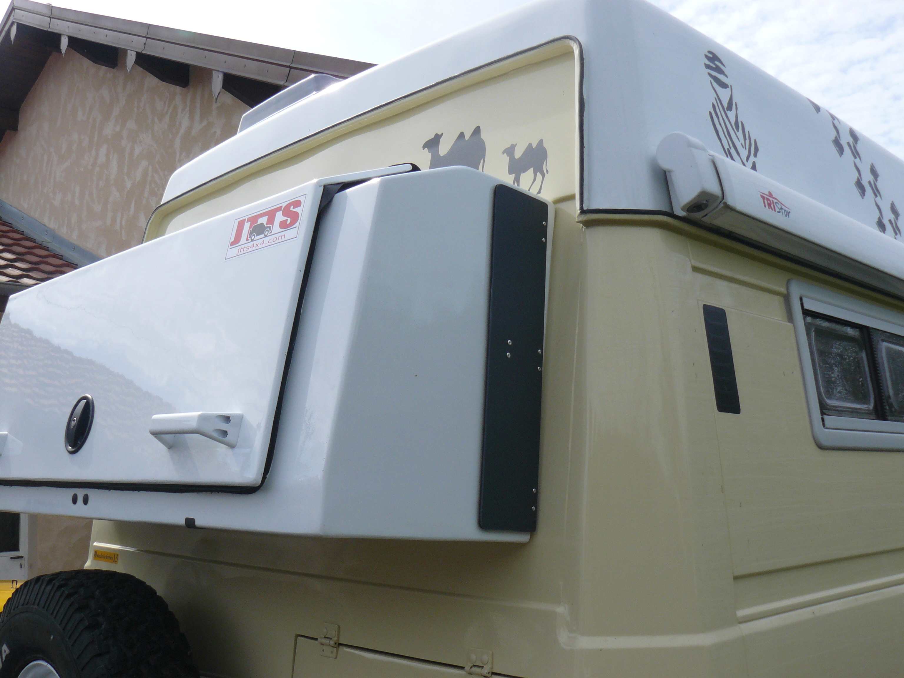

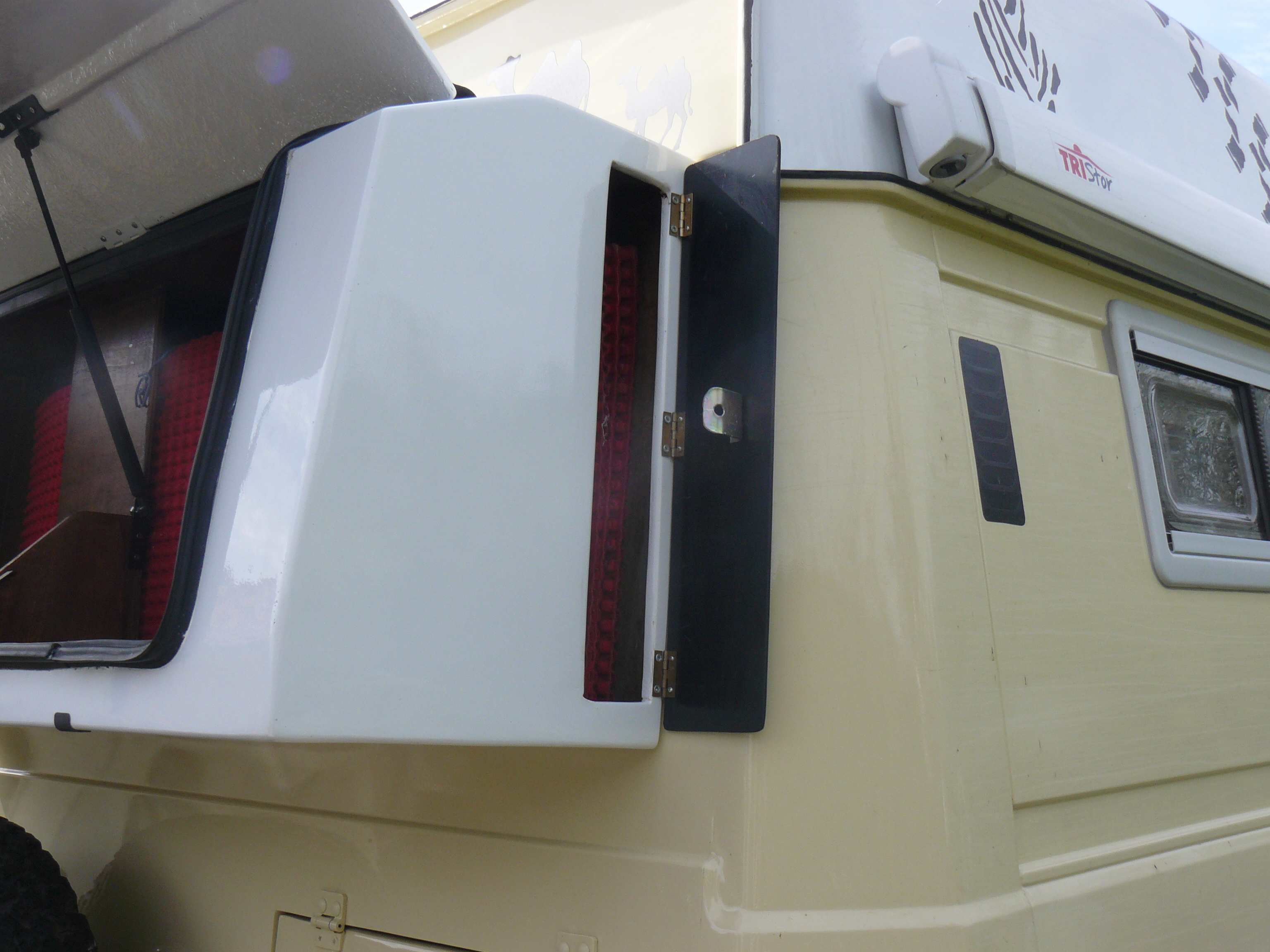

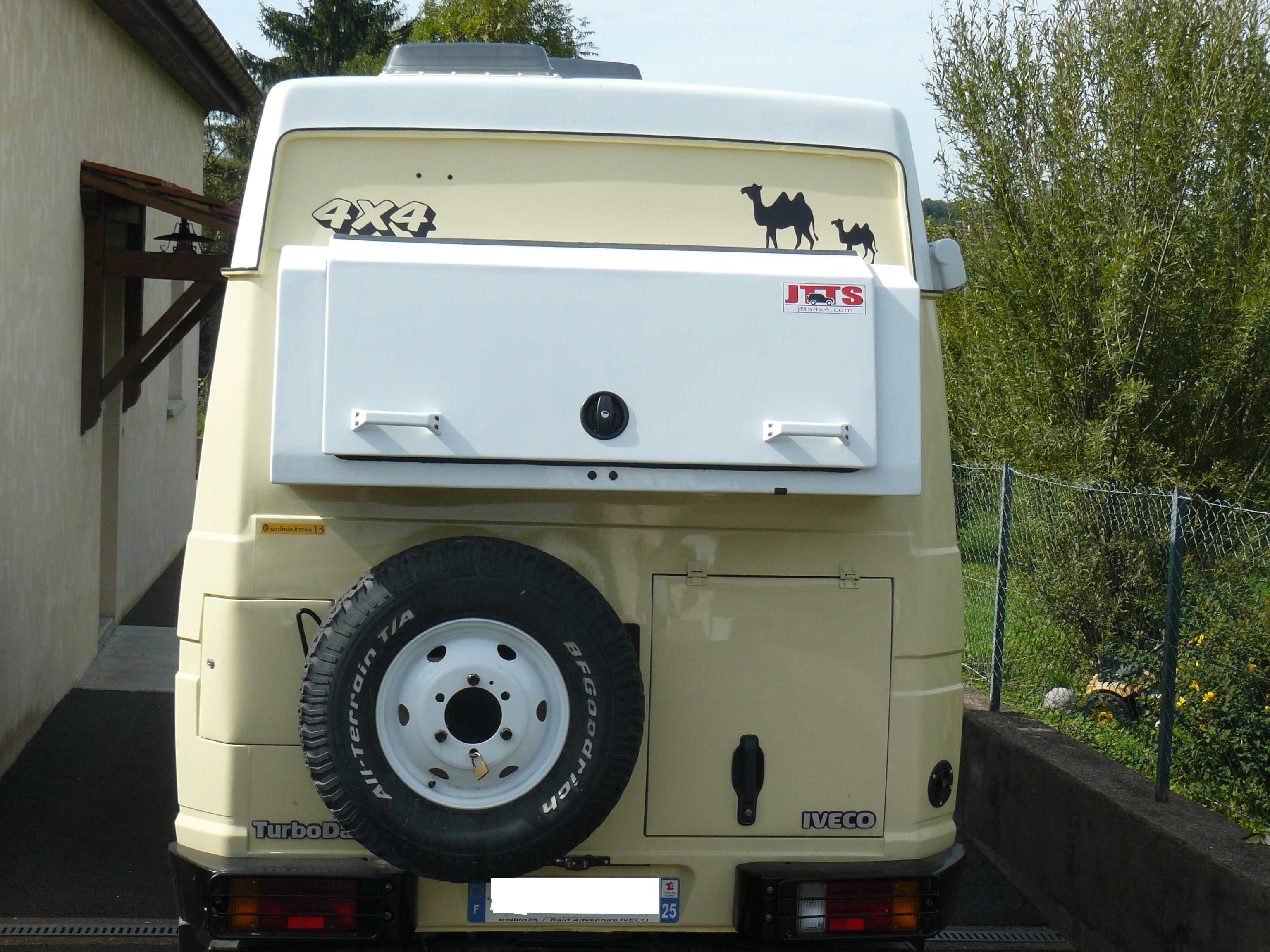

Quelques photos de la réalisation d'un coffre de rangement a l'arrière ,fabrication en contre plaqué de 1cm et recouvert de mat de verre et résine (pour une bonne solidité et étanchéité) et finition peinture
La fermeture se fait part une serrure de porte de caravane et s'ouvre graçe a un vérin de coffre(307)
Sur le coté une trappe permettant de glisser les plaques a sables(l'ouverture se fait de l'intérieur via une tirette de capot et verrou(ça évite une clé supplémentaire)
Pour info 29kg mais pas évident de faire moins lourd , a part tout en résine mais plus compliqué a réaliser :roll:
Ca fait un bon rangement supplémentaire qui me servira pour emmener habits ,affaire scolaire etc.. lors de notre prochaine expédition au Maroc :D
Pour la suite je vais commençer a réaliser un réservoir sup de GO(Alu,metal :?: je ne sais pas encore ,en alu me plairait plus mais la matiere premiere plus dur a trouver en recup et a souder plus compliqué avec un mig
Sinon en métal et lui injecter un produit type "Restom" a voir :roll:

Et puis je revois mes leçons de méca sur la LDA pensant bien que c'était l'air des pneus qui circulait dedans :lol: :lol: :lol:
Sur ce point je pensais qu'il était plus judicieux de prendre la pression du turbo en sortie d'echangeur,pensant qu'il doit y avoir des pertes :?
Je vais prochainement poser un mano en fixe sur la planche relié comme Seb ,je verrai si j'ai la même pression :?: :?: :?:Bref pas très clair dans ma petite tête :( mais nul n'est parfait :wink:
