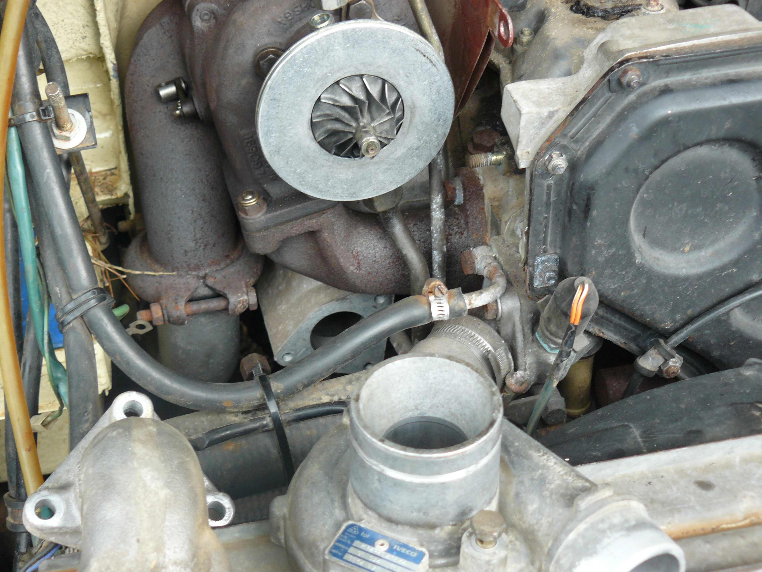

J'en reviens avec mes jantes , après avoir fait pas mal d'annonces , je trouve que des jantes en 16x5 .Est ce que le voile est situé au même endroit que sur les 5.5pouces . Bref peut on faire la transformation en 8 pouces avec 2 jantes de 5pouces (par rapport au voile)
Peut être pas très clair ce que je raconte
Par contre j'ai récuperé un échangeur avec les durites , il me faut trouver maintenant la bride coudée
A part chez Iveco ,y a t'il une bonne adresse pour ce la procurer , il me semble avoir lu quelque part une société qui en vendait mais je ne trouve plus ou
Sinon j'avais peut être l'option d'en faire une
a+
a+
- Fichiers joints
- bride iveco.JPG (6.6 Kio) Vu 9449 fois
Re: Restauration iveco 4x4 de trollito25
c'esT UN PEU LA FOIRE AVEC LES JANTES D4IVECO 4X2 CERTAINES R2CLAMENT UN PETIT USINAGE DES TAMBOURS très FAIBLE;
D4AUTRES NE Passent pas au NIVEAU DES étriers AVANT;
tANDEM cherchait a un MOMENt le model a trous oblongs comme on voit sur les photos postées au dessus par cyRIL: jantes faite par Raphael nh3
CELLES D'Iveco jumellés ont le voile très a l'exterieur...
troubadour l'a fait il t'en dira peut être plus, ou NH3 bien-sûr.
pour le coUDE DONT J'AI MIS CETTE PHOTO UN FORUMEUR QUI NE TRAINE PLUS PAR ICI L'AVAIT FAIT LUI même; J'AI PAYE CELUI CI 70EUROS AVEC UNE PETITE RISTOURNE DE LA VALEUR DE LA TVA chez iveco
PEut être que axutil ou mdd PEUT AVOIR çA un peu MOINS ChER JE ne sais Pas.

OK, pour les jantes ,je vais continuer mes recherches , le plus compliqué c'est dans trouver pas trop loin de chez moi
En attendant j'ai commençé la modif du turbo pour poser l'echangeur,demontage de " l'escargot" et remise en place de la wasegate ou il y a fallu modifier la pate de fixation (apparemment mon turbo n'est pas le même que sur le post de Bruno ) pas besoin de le déposer , pas de trou a perçer , assez simple a faire
Pour la bride ,j'en ai fait une (c'est toujours ça d'economisé pour l'achat des têtes d'injecteurs )
prochaine étape montage de l'échangeur, augmenter légèrement la pression du turbo , modifier le réglage de la LDA
a+
a+

HE BEN çA N'A PAs trainé;trollito25 a écrit :.;;
POUr LEs injecteurs bien-sûr quE Du NEUF C'EST Mieux... mais en trouver d'occase déjà SUR LES PORTES INJECTEURS C'EST AUSSI çA DE GAGNER SUR LE TARRAGE S'il a été fait correctement
Bonjour à tous
Pour info, j'ai une bride iveco, si cela intéresse quelqu'un
Gérard
Gérard
la bride DE 35.12 Je suppose ? par ce que celle de 35.10 c'est déjà moins utile pour monter un intercogerard73 a écrit :Bonjour à tous
Gérard
Bien sur je parle bien de celle du 35-12 qui sert à raccorder la sortie de l'intercooler et qui reçoit la bougie de préchauffage: D
Voila c'est éclaircie bonne journée à tous
J'ai aussi ça
J'ai aussi ça

Pour la suite du montage de l'échangeur , c'est quasi fini , pas de problèmes constatés.des perçages était déjà prévu sur le raditeur donc 2 pates a fabriquer et Hop en place,pour les durites vu que j'avais celles d'origine ,ça tombe pile poil
Pour info l'échangeur + les durites 93€ sur eBay au royaume uni,c'etait monté sur un 59 12 le prix je trouve assez correct car ça fait une instalation a bas prix
J'en suis au réglage pour le turbo comment régler vous la pression ou plutôt comment vous vous reperer(monometre de pression )
J'ai lu ,là encore je ne sais plus ou 1mm pour 0.9 et 5mm pour 1bar mais par rapport a quoi,a la vis de reglage de la wasegate
J'ai pas pensé en fabriquant la pipe de faire une sortie pour y brancher un mano

Pour régler la pression, a par le mano je ne voit pas, déjà que d'origine les pressions annoncées ne sont pas toujours là.

J'ai terminé mon montage et les réglages,Une petite difference constaté surtout en reprise et un declenchement du turbo plus reactif,reste a voir la conso
Pour la pression du turbo ,j'ai donc placé un piquage a la sortie de l'echangeur et controler la pression avec un mano (reglage a 1 bar)Pour la LDA
2 tours sur la roue crantée,bague de 1.5mm sur la tige de la came et calage a 60°dans le sens horaire car dans le sens anti horaire il me faisait un gros trou a l'acceleration,je vais peut être ajuster un peu car un legere fumée noir en reprise
après plusieurs essais en constate en demontant que le pointeau monte plus haut sur la came
Je vais passer commande des injecteurs 5 trous,le plus embetant c'est le demontage de la pompe et le calage de celle ci au remontage

Pour la pression turbo vous rigolez les gars? Non sérieux?
1. Y'a une durite en sortie de turbo qui va a la valve de limitation du turbo. Il suffit d'un simple y pour y brancher un mano.
2. C'est quoi qui arrive à votre avis sur la membre de la LDA??? L'air de pression des pneus??
J'en perds mon latin là....

J'ai un peu mis de coté pour l'instant la pose des injecteurs et le reglage de la pompe car je ne veux pas immobiliser le vehicule ,je verrai ça plus tard
Et puis je revois mes leçons de méca sur la LDA pensant bien que c'était l'air des pneus qui circulait dedans
Sur ce point je pensais qu'il était plus judicieux de prendre la pression du turbo en sortie d'echangeur,pensant qu'il doit y avoir des pertes
Je vais prochainement poser un mano en fixe sur la planche relié comme Seb ,je verrai si j'ai la même pression :?:Bref pas très clair dans ma petite tête mais nul n'est parfait
