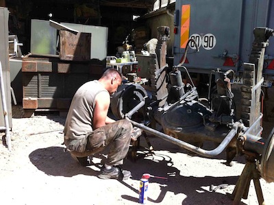

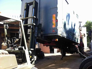

Le pont arrière a été changé, tout c'est très bien passé. Je passe les détails technique rien de bien compliqué, du temps ... Cela reste très impressionnant de voir le camion sans jambe et levé à l'élévateur.

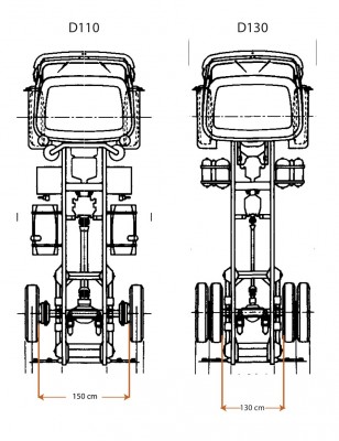

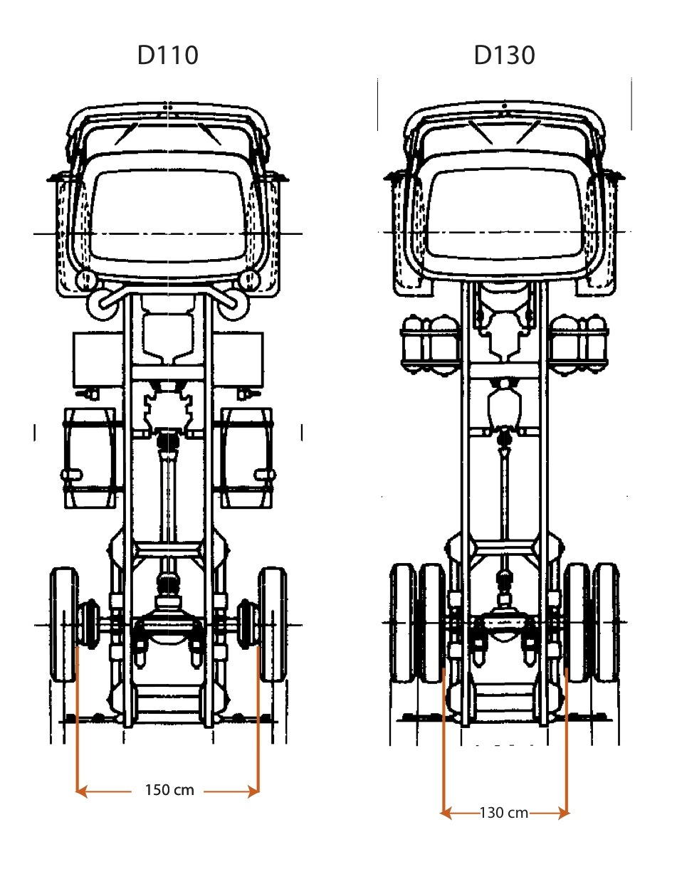

Pourquoi ? parce que les ponts de D110 et de D130 ne sont pas pile poil arf ça manquait tiens les mêmes. Le pont de D110 est plus large de 20 cm, de flasque à flasque de tambour (voir crobar ci-dessous).

bijour;
vraiment très belle photo du tonton avec les pattes arrières en l'air !!
vi, y auras sûrement une belle discution sur tout ces problèmes de ponts, D110, D130, BV, etc .... 4x4 mais 4x2 et compagnies (sans la mienne, hihi)
que de modeles differents pour des cams simillaires; étonnant ??!!
le tonton, pattes en l'airs c'est trop beau
mais l'est encore plus beau quand il roule !!

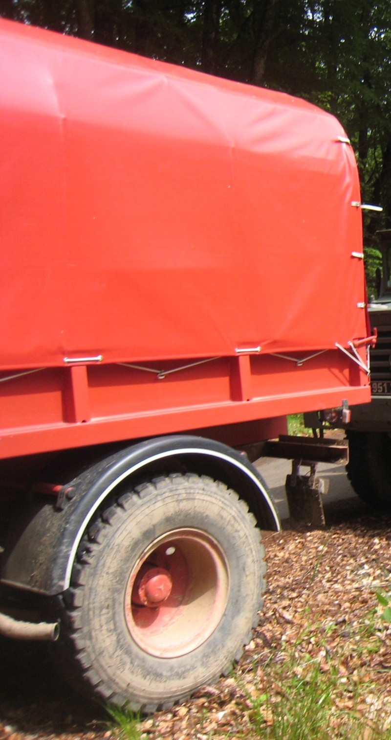

Le problème c'est qu'on roule à 2 et, que ça dépasse de beaucoup. Des passages de roues seuls ne suffiraient pas.
D'abord le tonton n'aime pas avoir un gros derrière court sur pattes ^^

Re: Pont avant et pont arrière

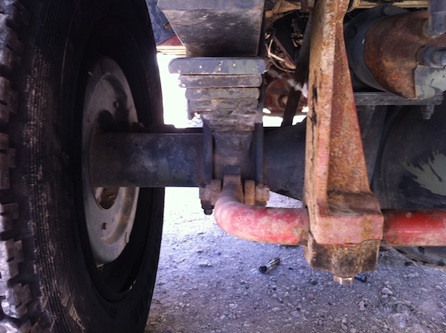

Peut-être ce sera plus clair. A gauche des fixations de lames, le corps du pont arrière du D110 est plus long de 10 cm par côté. A priori, le diamètre est le même. Hormis ce détail (bagatelle
) les ponts sont strictement identiques

il y a une petite différence sur les lames ... les miennes ont une rainure en leur milieu pour éviter qu'elles glissent entre elles

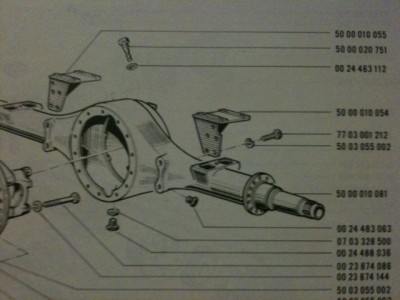

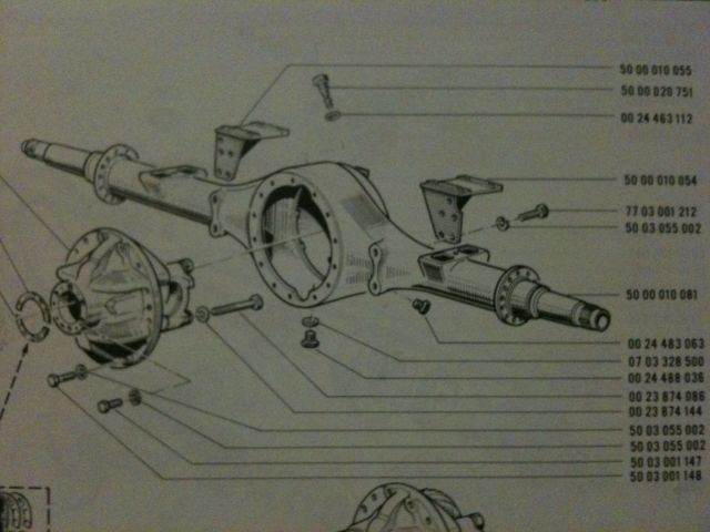

apparemment c'est le pont du d130 vu qu'il y a les jumelles, si tu as l'éclaté du D110 on pourra comparer

Il me semble que la grosse roue en 1200x20 dépasse de la caisse nan?

le déport est de 5 cm par coté à l'aplomb de la caisse, le largeur des ponts est en montage trm
voir pour une cornière ou un plateau
